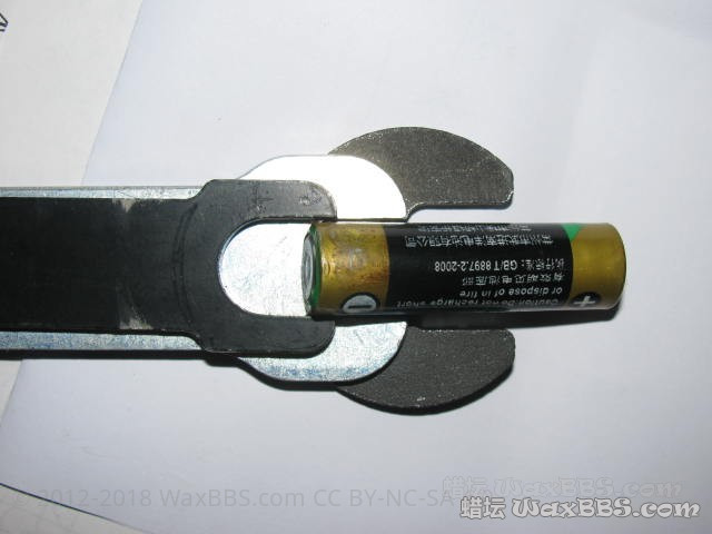

最上面的是7424的,中间是美光DA,最下面是德伟RO的。
都是专用工具,越薄,差不多0.03米哦,厚了插不进去的;{:33:}

再上一张图,美光和波特DA的都是通用的,当然,我没用的品牌不敢说。车库3寸机到了再看一下。
比电池直径大2MM左右。
配重块上有写用于几寸,试机装上盘和海绵...... 否则肯定抖得厉害.....

都是机器自带的呀,不行找人用机床开一个,我可以帮测一下多少毫米。
我的3寸机在路上了,到时看看是多大的。完全可以做一个两头的DA、RO通用。
