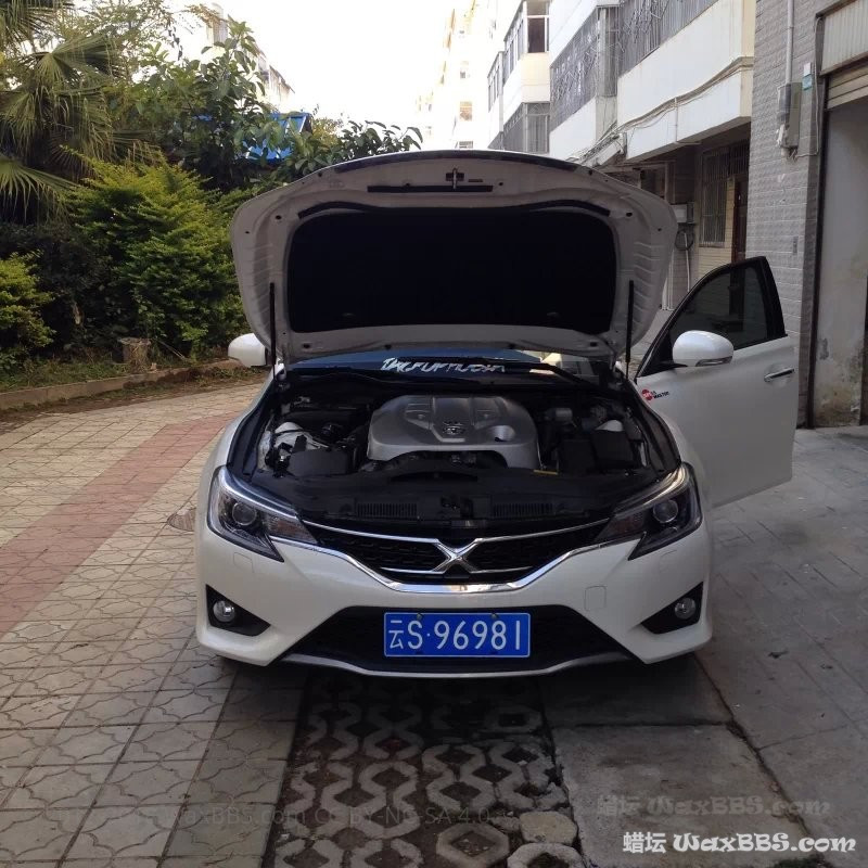

早上吃完早点,回家,引擎盖有点热乎乎的,先散热喽。。。

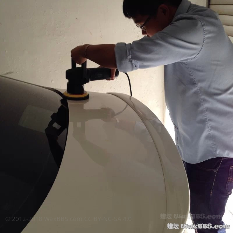

DA机上的蜡很均匀,我第一次操作的时候估计是白色车漆看不清蜡到底上了没上,我弄了跟多蜡在还原盘上,导致了甩蜡。

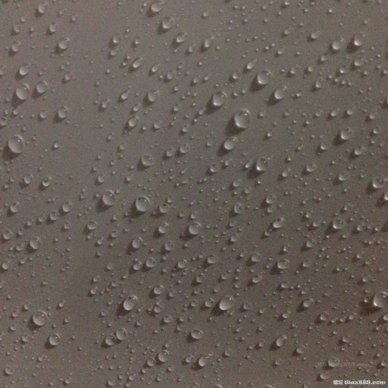

更新三张雨后水珠照

沙發.......DA不是不能上蠟,但轉速別過快,綿盤抹蠟也別抹太多,
一直徑線即可,我用過的是美光G3500套件加鋰電電鑽,轉速經轉換大概就1000初頭,
沒有甩蠟問題.
好處是勻,省力,省時...缺點是蠟消耗量會比較多,還有微刮痕可能會比手上多些.

我买的是美耀的,1档的转速在每分钟2500转,噪音还是挺大的,而且甩蜡,上的蜡确实特别均匀,太震了,也不省力啊。还原盘配不含研磨剂的蜡会产生微刮痕?

旗山兄,我沒用過2500轉打蠟過,機子不同看來差異頗大,
還原盤是和美光黑綿相同規格嗎?
是的話那已經是美光切銷力最小的綿..
微刮痕的產生和車漆及綿的清潔都有相關..
話說我後來還是手打蠟,原因是為了……運動{:75:}
楼主会误导新人的 DA上蜡是DIY不错的选择 省时省力
楼主还是没掌握技巧 造成的甩蜡 液体蜡 少量 可以用一张PVC卡把蜡涂均匀 再接触漆面 先1档把蜡推开

是的,我今天早上重新试了试,其实不用太多蜡的,上太多反而甩蜡。
