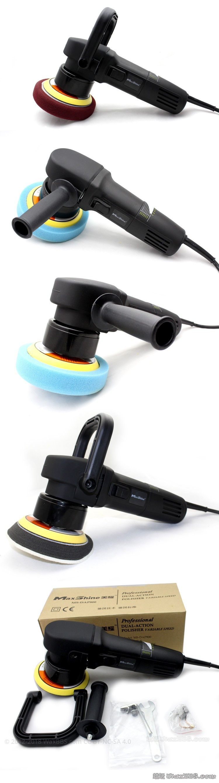

美容工具 中毒后 实在忍不住 购买了美耀DA机
vip8023
2013-04-07
双向震抛机特性:
快速,有效,安全,易于使用!
自由旋转,十分专业,没有任何风险!
轻松去除划痕和擦伤,并提高油漆的光泽!
抛光和打蜡的理想之选,是所有油漆中安全的选择!
可变速度拨号盘,上/下滑动安全开关!
人体工程学设计和舒适柔软的头罩!
可调的多角度工作的D型把手/侧手把!
自动关闭碳刷,低噪音和低振动!
100%密封的滚珠轴承建设提供了更长的使用寿命

型号:MS-DAP900 偏心距:8mm
电压:240V/AC 螺口:5/16"- 24
频率:50Hz 托盘尺寸:125mm
电流:7.5 A 抛光盘尺寸:125mm-160mm
功率:880瓦 净重:2.3公斤
转速:2,500 – 6,800转/分钟 电源线:加强加长型 6米
[color=#00ff]标准配件:D型手把一个,碳刷一套,托盘一个,扳手一个,中文说明书
用过此款机器的上来说说 有什么优缺点 及 注意事项

我不幸败了一台,使用上还算是比较平顺的,缺点就噪音和其他国产品牌的一样不小,这款带扭力,两档以上用力压转数没有明显的变化,个人DIY的话,还算比较划算的,用来做还原和打蜡,还是能提高很多效率的.以上是亲身试用感受,我购买的老款,只是颜色不同而已,这机器还有个一眼一摸就能看出来的有点,电源线确实够粗.用料还是不错的

这个机器我是在论坛美耀那里买的,不是黑色二代的,我买的是一代的,商家说一代二代的差别不大,主要是二代的电源线更长些,所以推荐我买了一代的,价格不到七百,目前如果赶时间打蜡的话,用来打845效率很高,上的蜡也够薄够均匀,使用感觉良好

这机器性价比还是不错的,糖果说得对,用来收尾还是不错的,真要是抛光确实太累了,震死啊
适合DIY,而且用来抛光的话,长时间使用,抛光盘散热有问题容易开胶,最近看到美光有带散热孔的盘托,应该能解决散热的问题~
