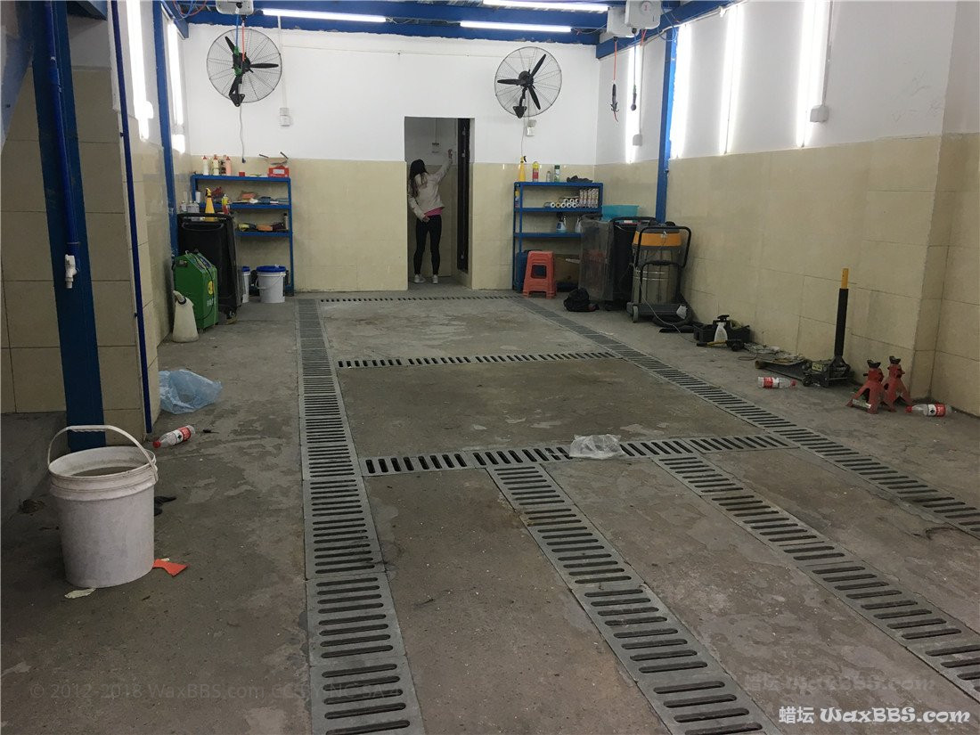

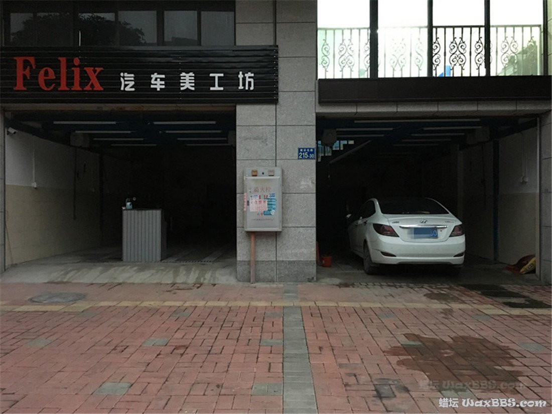

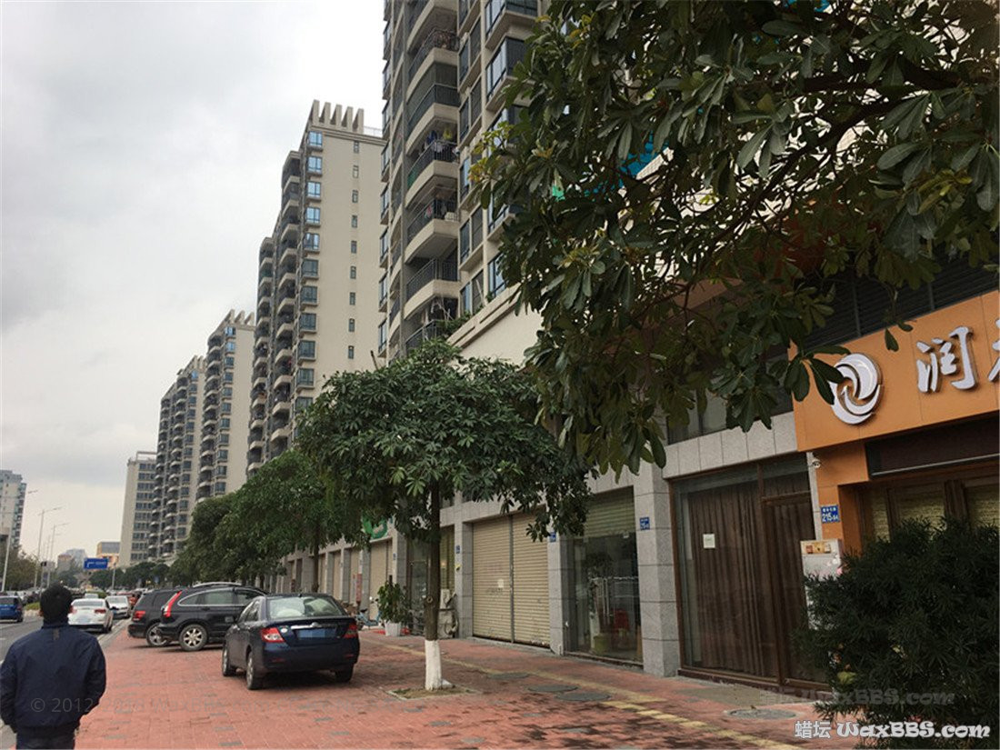

当第一眼看到这地方时,第一感觉还不错。坏境优雅,地域空旷。最主要是(车辆众多啊)唯一不杂地是位置。这边属于小区背部,不是大路,所以车流量相对少非常多,恩,是非常多。还好,反正我们的定位也不是走大众路线。所以,蛮适合我们的。

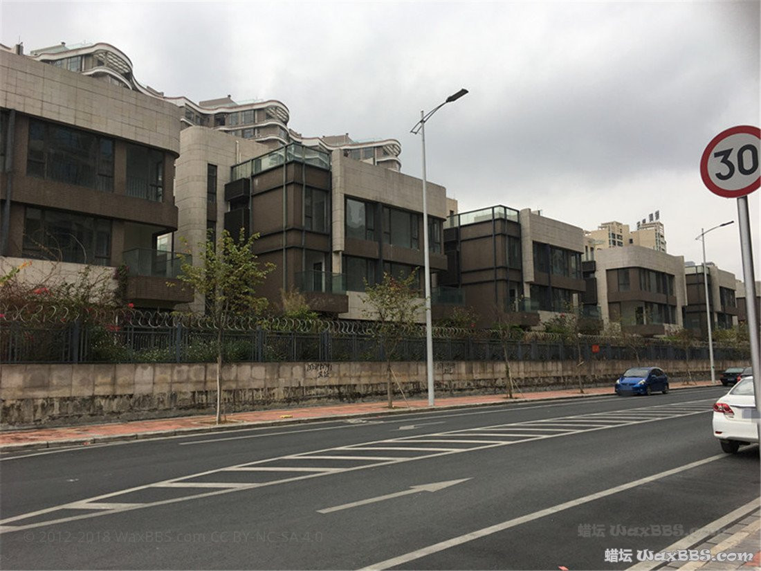

对面的所谓别墅区,入住率那是惨不忍睹
即将属于我们的地方,这是原店家的招牌。
店家说有好几个月没开工了。 大致看了下,该有的设备都有,只是值钱点的,方便点的都被拿回去了。。。不过惊喜的发现有烘干机,确实没想到。

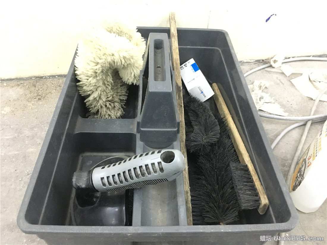

这牙刷多得。好开心~~

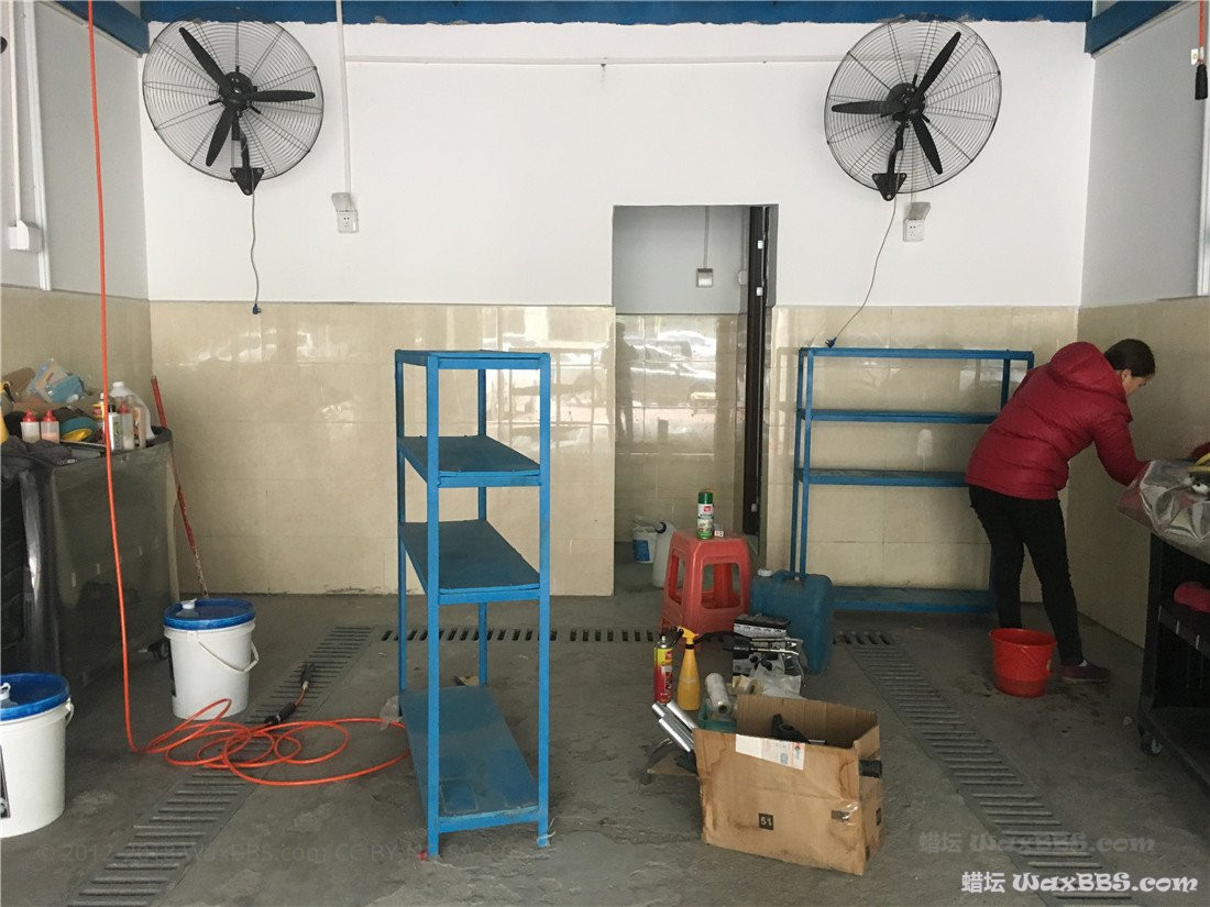

毛巾放到工具车里面,再拿张塑胶帘遮挡一下,这点小细节,可以看出原店家还挺用心的。
2000W的大功率吸尘器,实在不明白买这么大干嘛。使用起来真的好不方便,不过这吸力也是杠杠的。

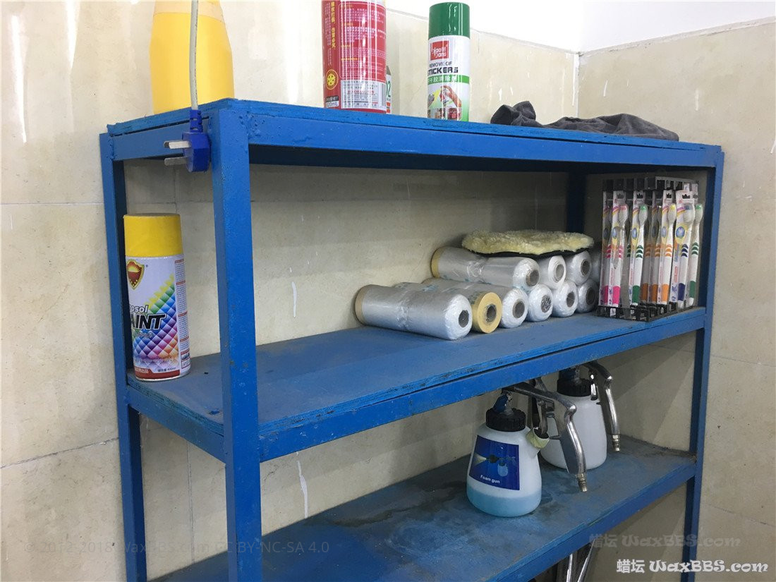

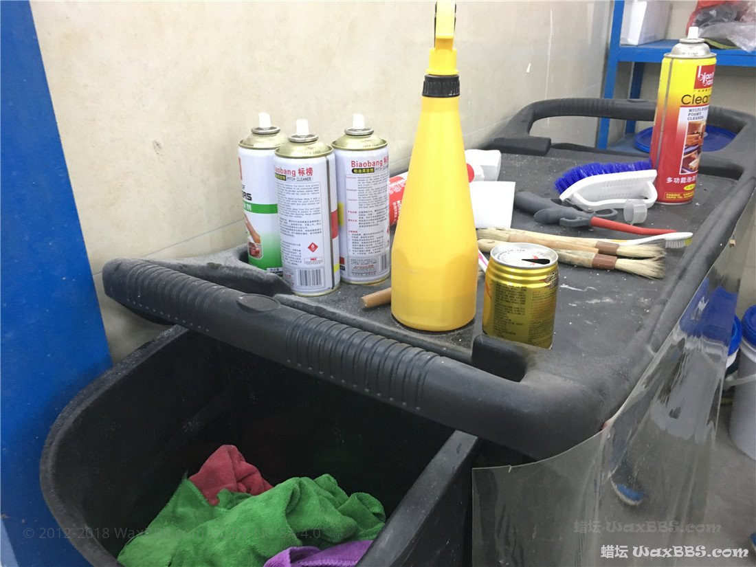

各种细节刷,看来原店家也是细节派啊。

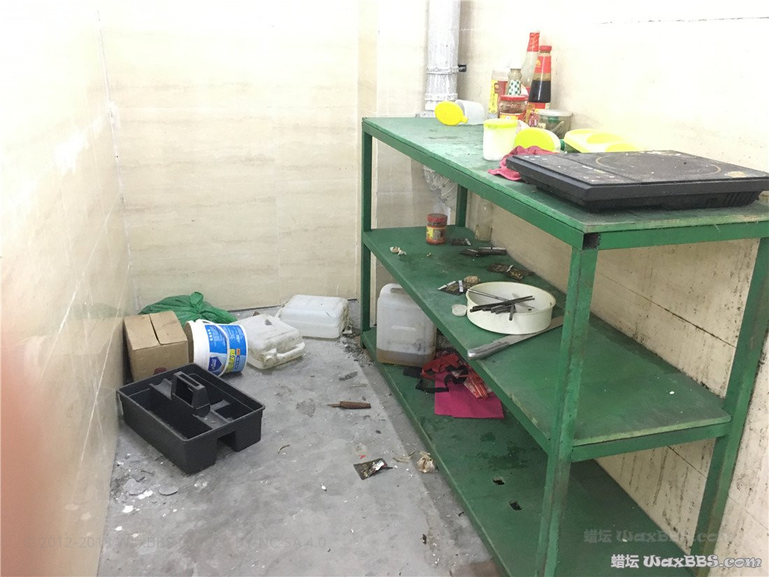

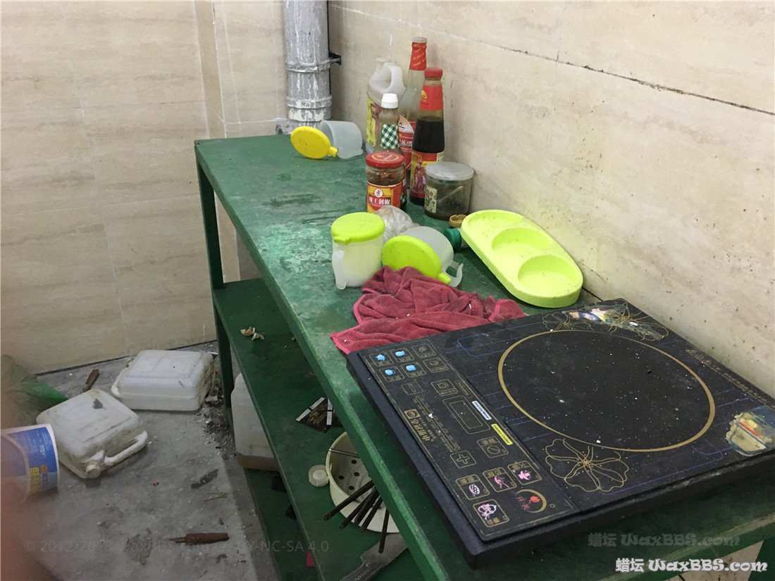

恶心的厨房,虽说几个月没开,这也太夸张了点吧。

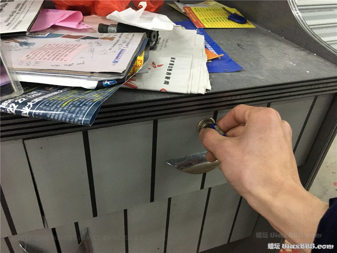

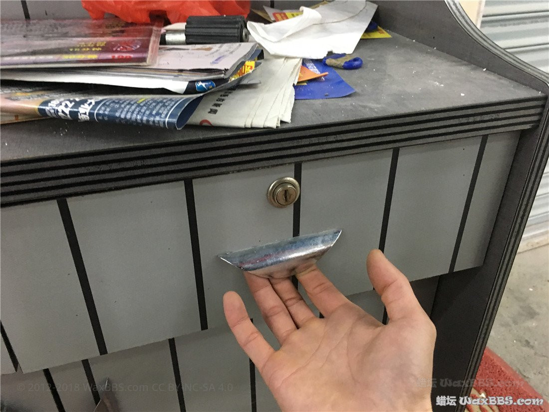

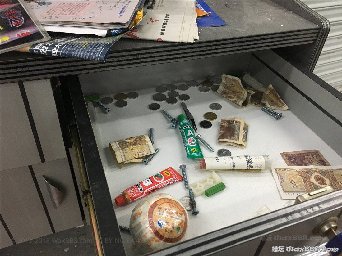

看到一个工作台,拉不开。预感里面肯定有点东西了,找找钥匙去
恩,果然照我所想发展,台面上就有钥匙,试试去
BINGO~~
哇塞,好多钱啊~~~真的是放钱的啊。。。0.0

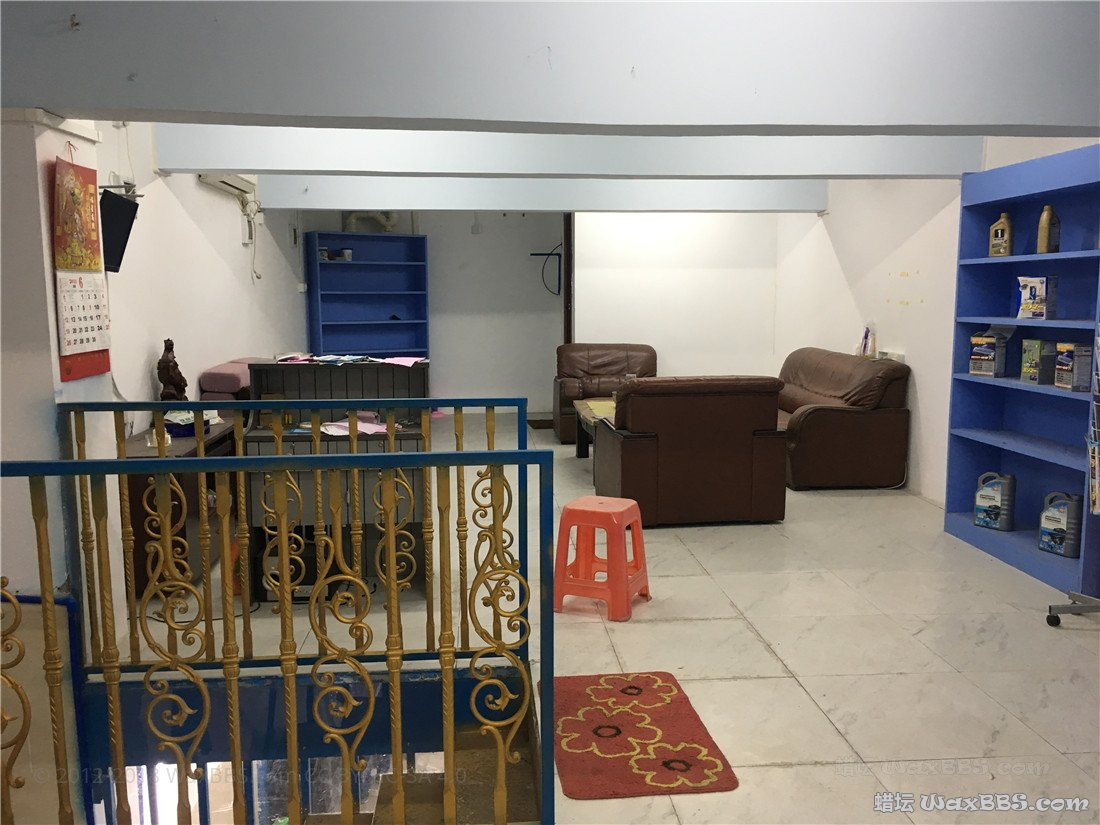

这是阁楼

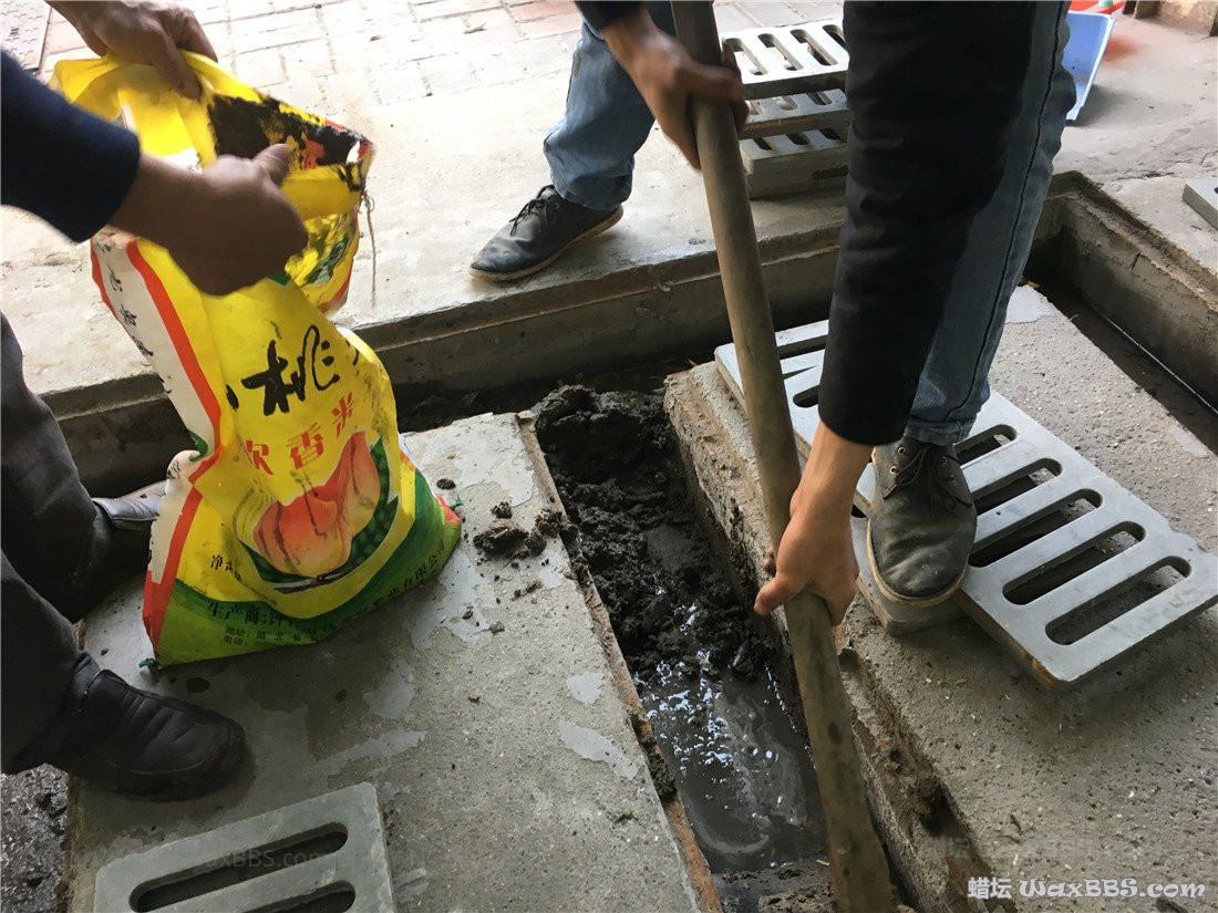

这淤泥我敢肯定原家从来,从来,从来都没有清理过。

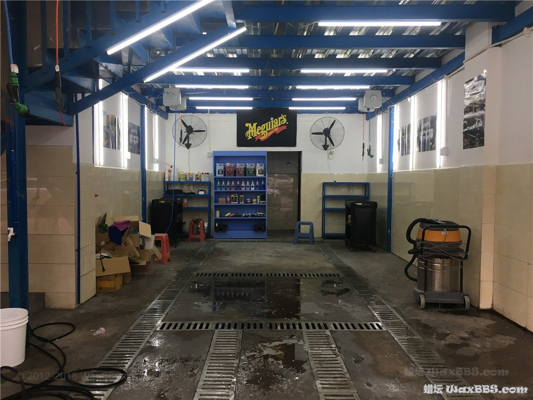

产品陆续到货
有点点小样子了~~

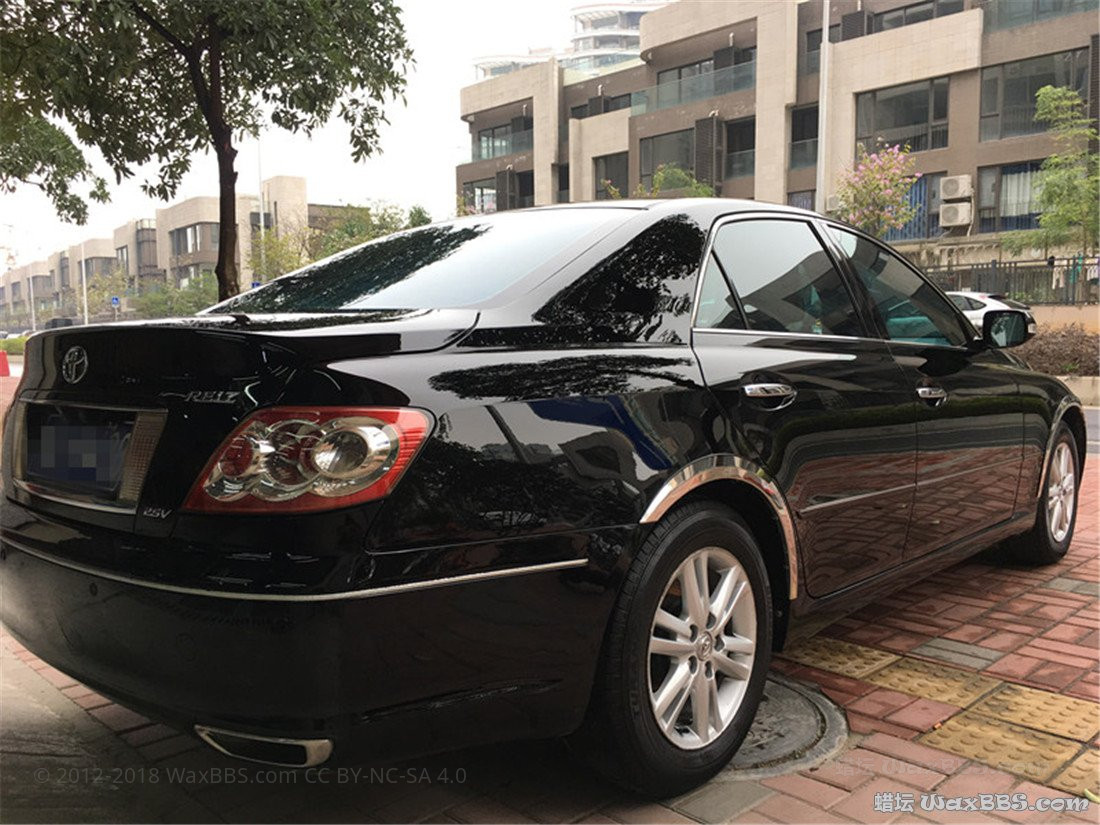

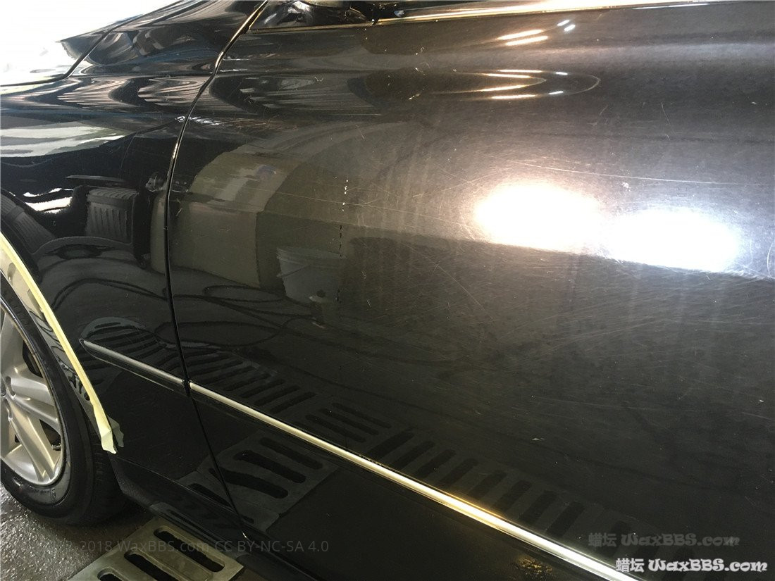

真的,见到这台车是,我内心真的是拒绝的。尼玛~这咱美容哪有这么大的能耐帮你把龟裂的痕迹修复啊。不要奇怪为什么晒晒就会裂。从未养护过车漆+油漆工艺+高温=容易受伤的漆面
这厚厚的橘皮倒是蛮均匀的。
这,真的没救了,没救了

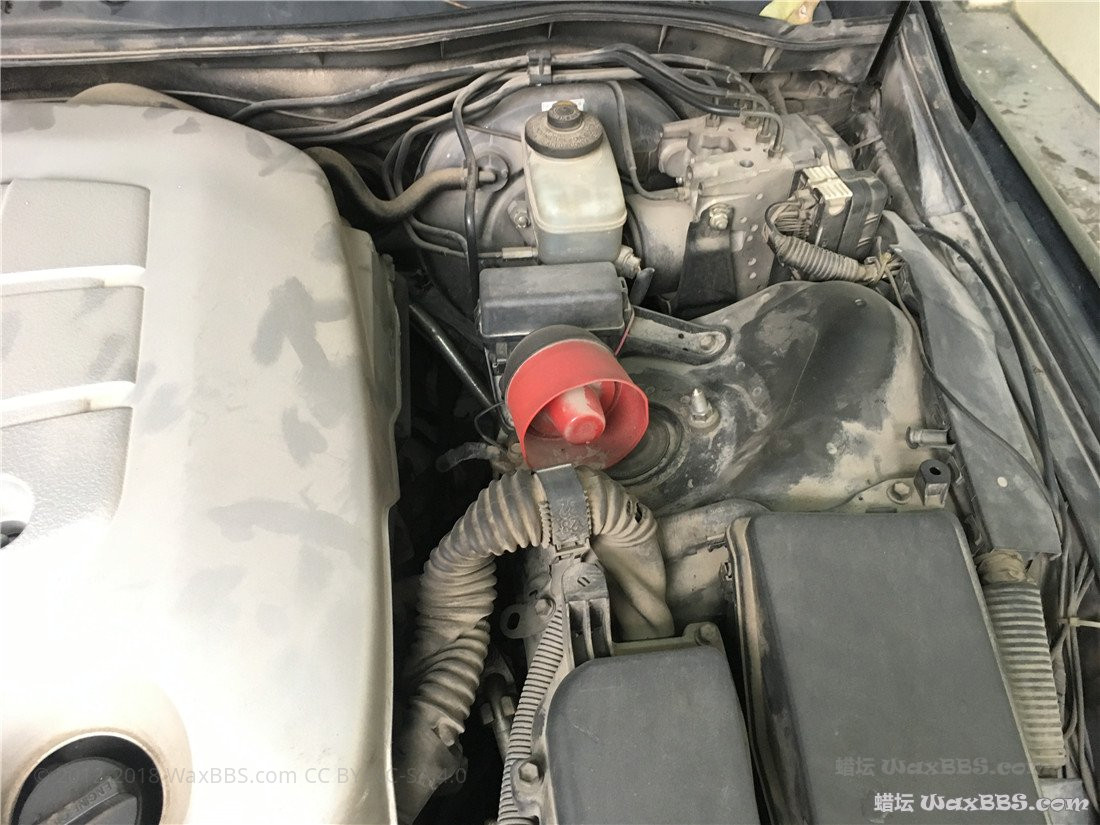

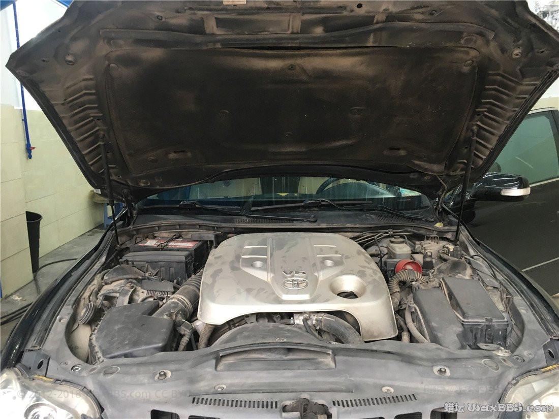

这机舱— - —|||~,因为时间和人手关系,这台车的各种施工图片是木有的直接看成果好了。
这不是泥巴涂上去的,真的。不骗你。

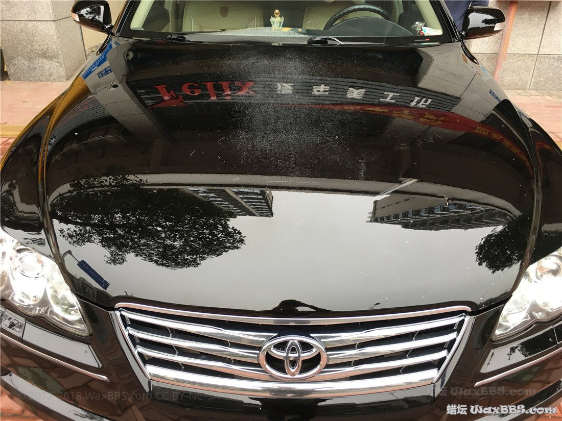

对比明显啊!
历经6个小时的奋战,最终的成果也是可以的!

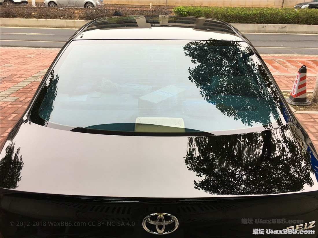

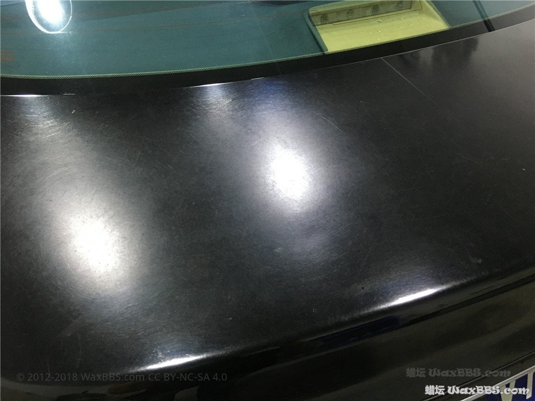

尾箱盖尽力了,真的尽力了。

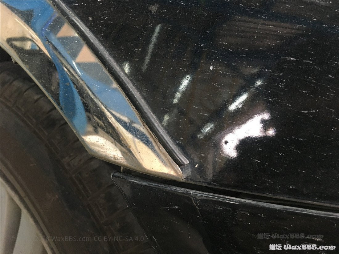

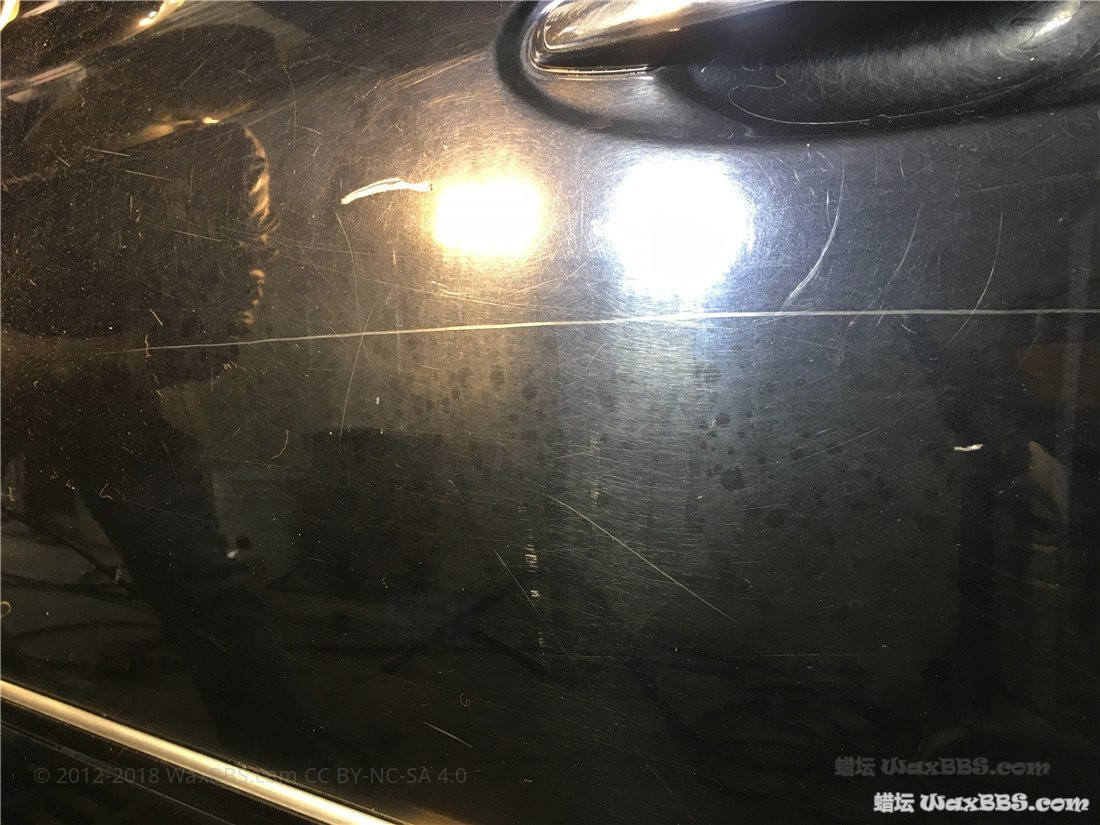

各种深度划痕

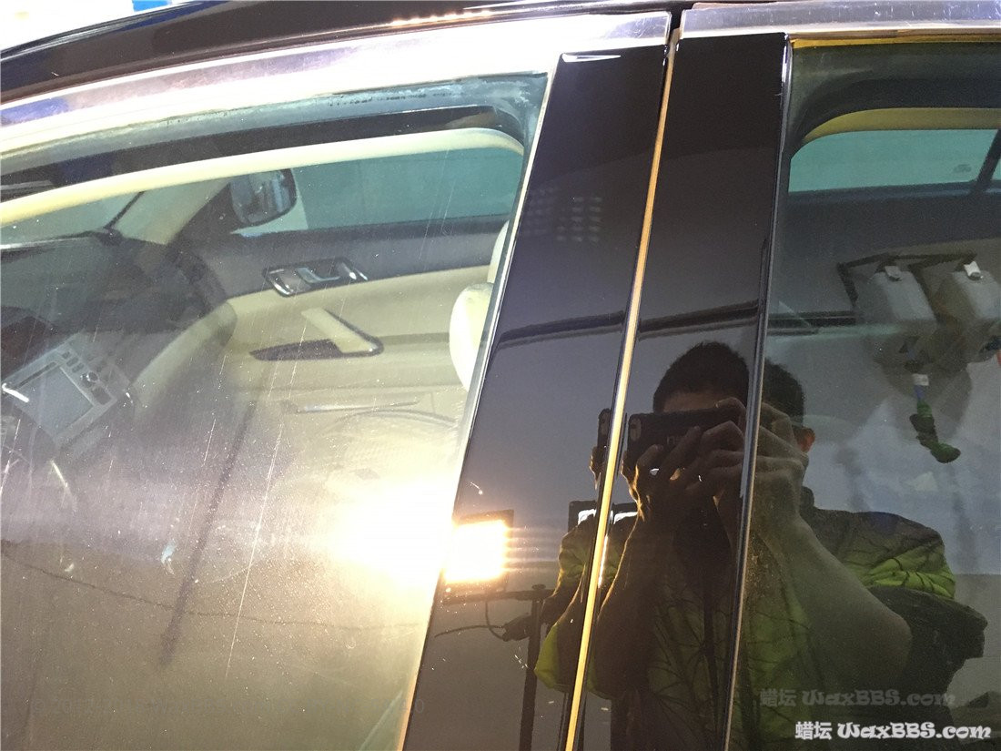

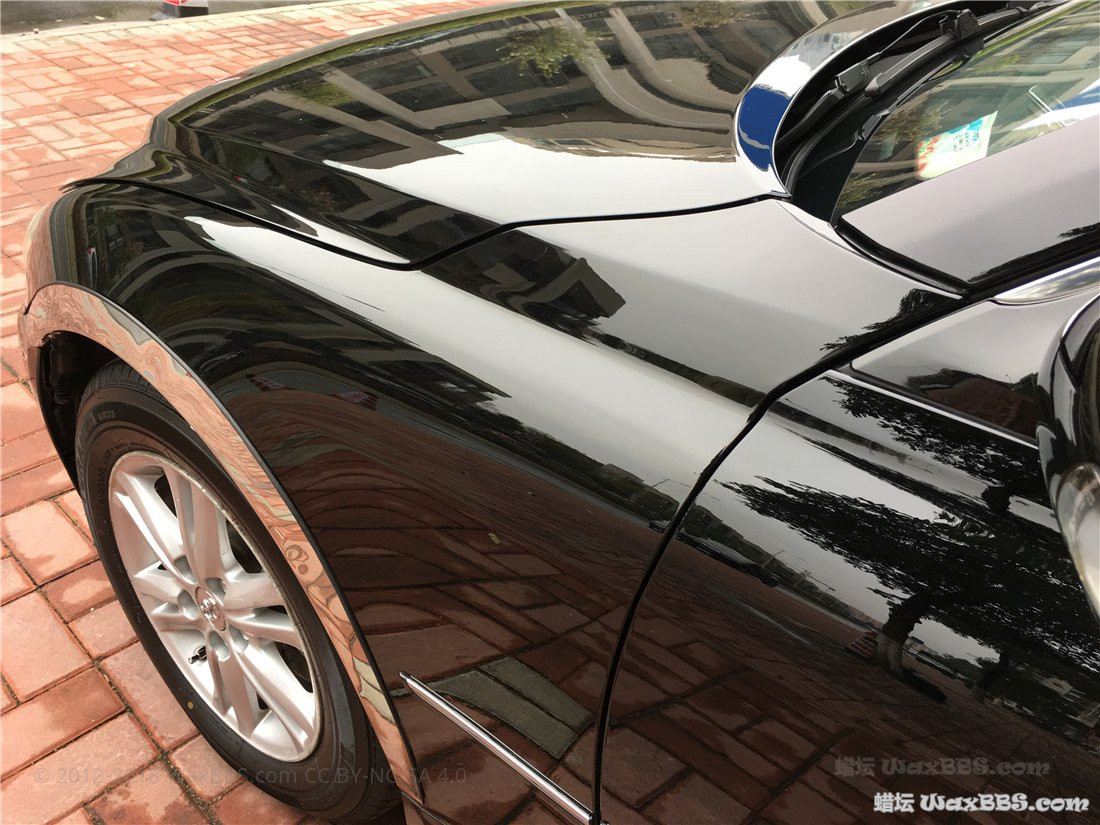

B柱钢琴烤漆修复。原图片不知道哪里去了
这几张质感真的可以。好舒服好温润。

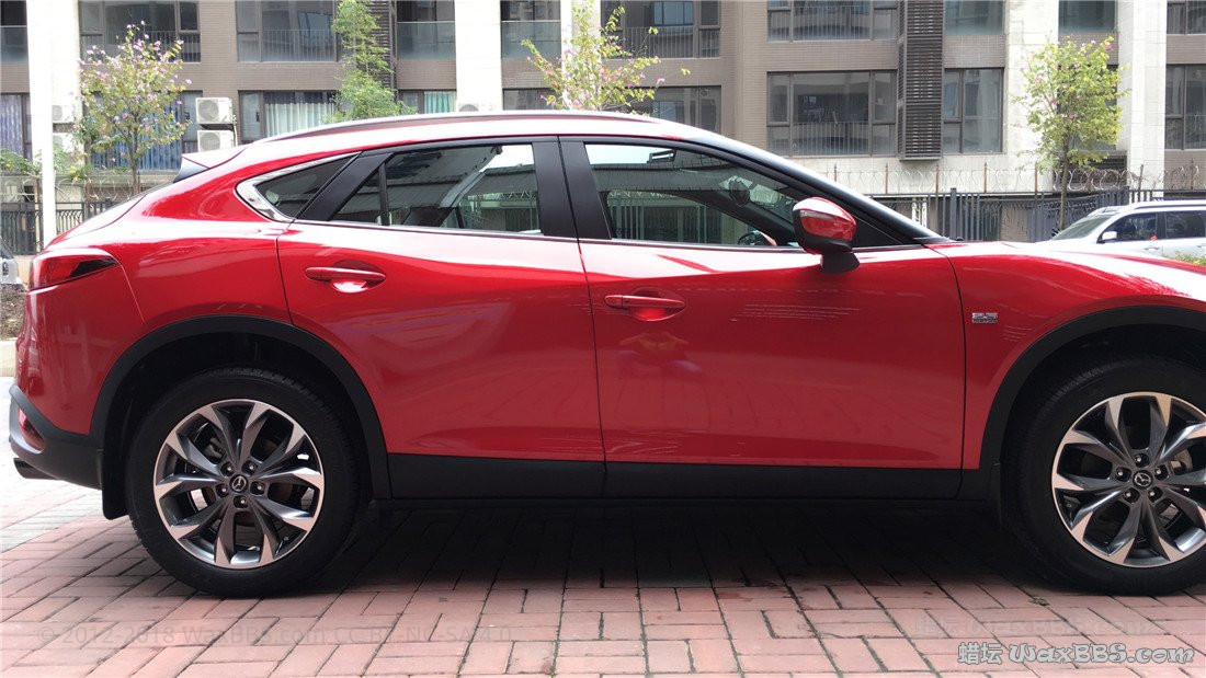

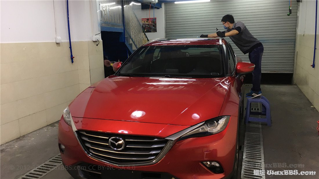

下面还是来台完整点的流程。CX-4大保健~新车刚提没多久。还是坛友噢。听说我开店了特地过来支持我一下。哈哈哈。

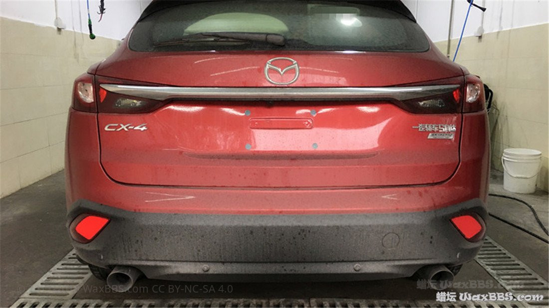

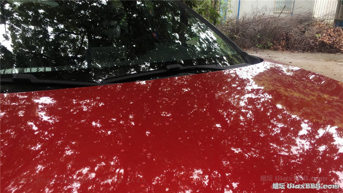

最近广州下雨,各路路车估计都是泥沙混合的样子了

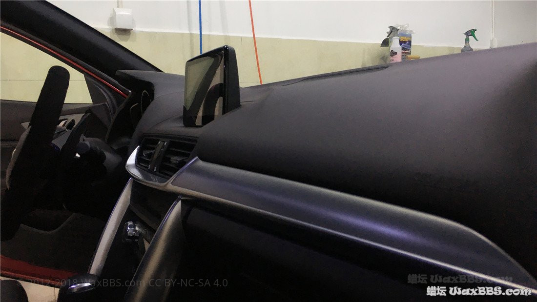

新车的内饰干干净净的,小搞一下就差不多了,再上个保护,完美。
突变滑稽。

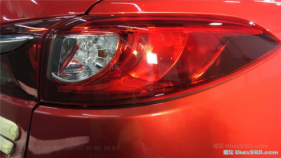

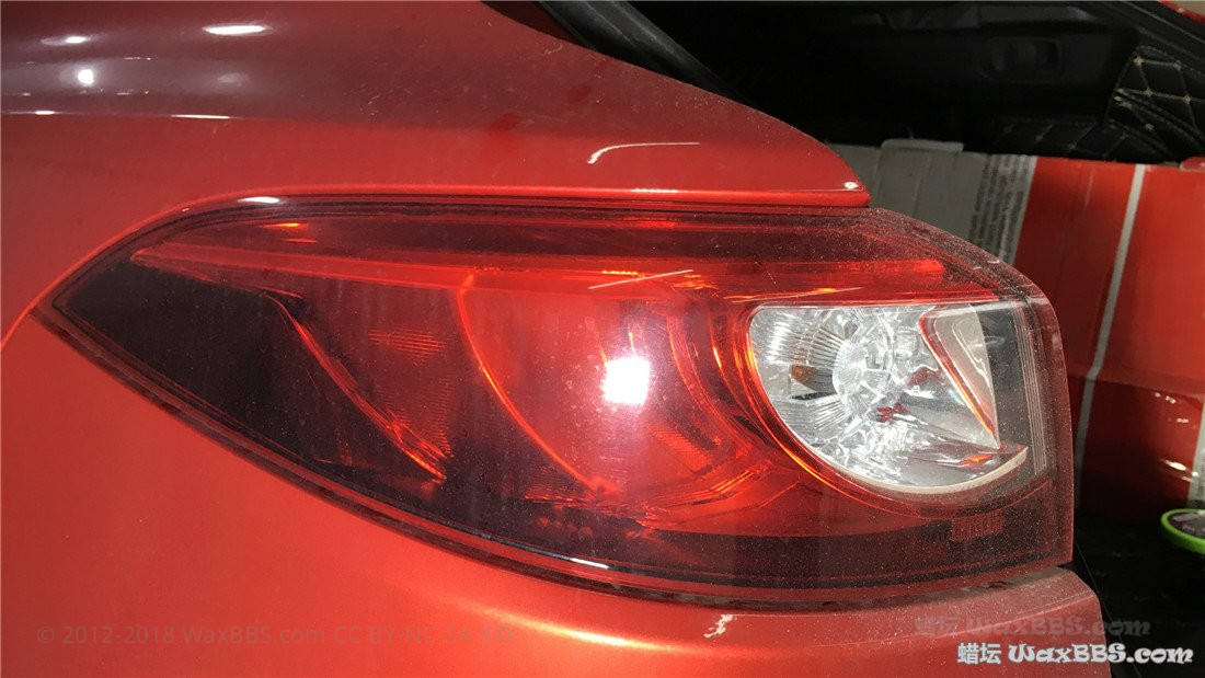

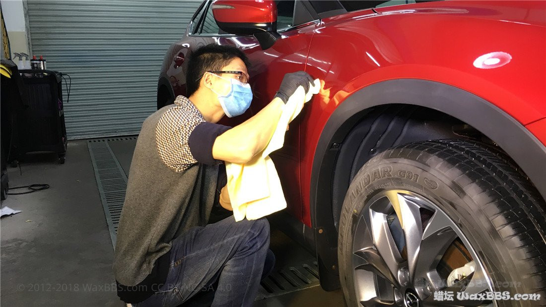

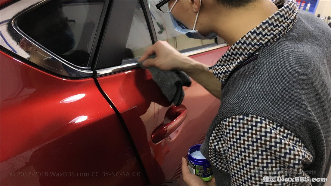

因为是坛友的车子,车身实在找不到几条划痕。正确的养护观念效果真的非常棒,这台车车主都提了快2个月了,过年前提的,还跑了上千公里回家过年,期间也洗了几次车,都是自己洗的。要给车主点个赞。根据我的经验,像尾灯这种亚克力材质的,是比较容易受伤,果不其然,被我找到划痕了吧,啊哈哈哈(好变态)

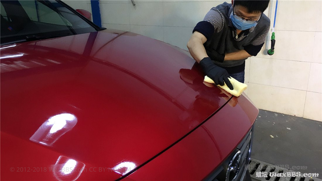

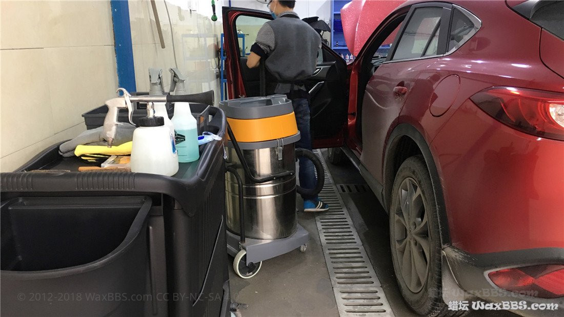

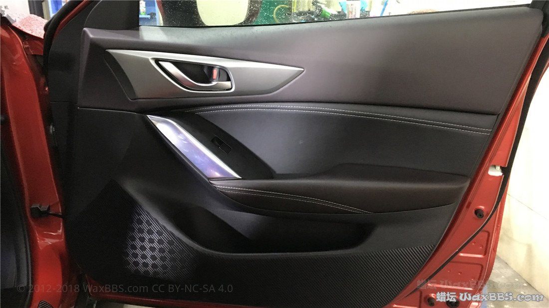

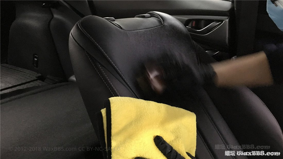

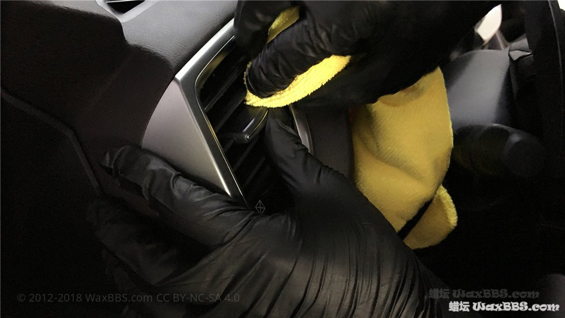

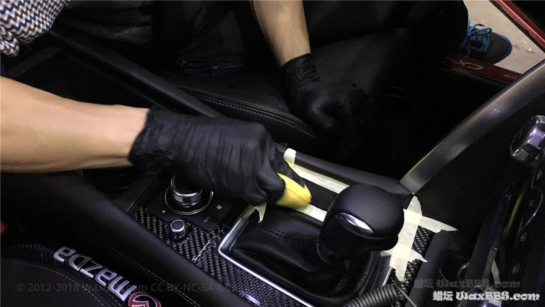

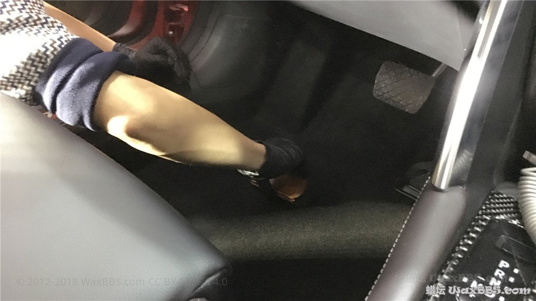

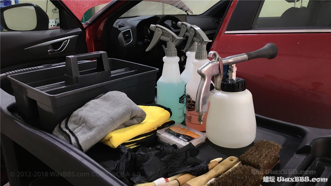

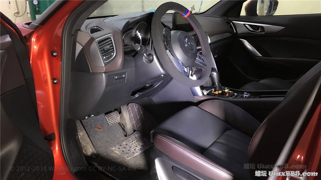

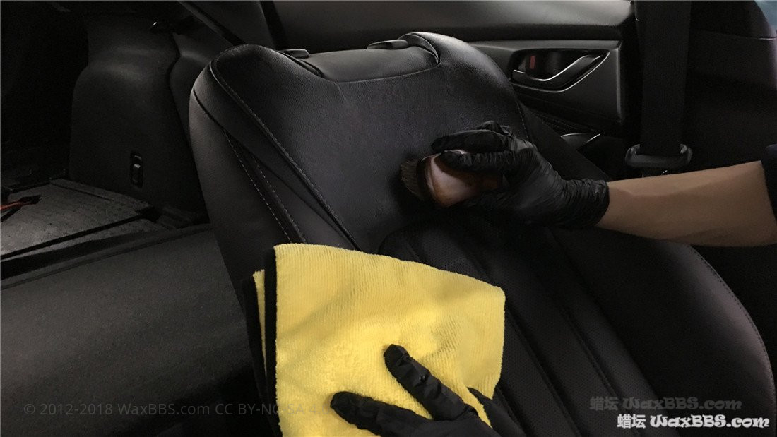

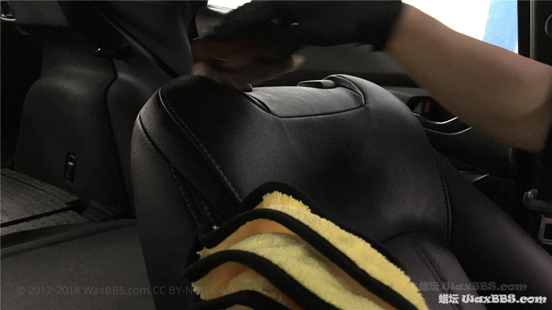

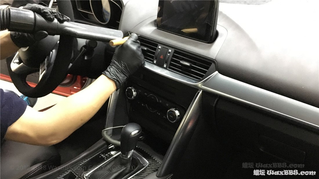

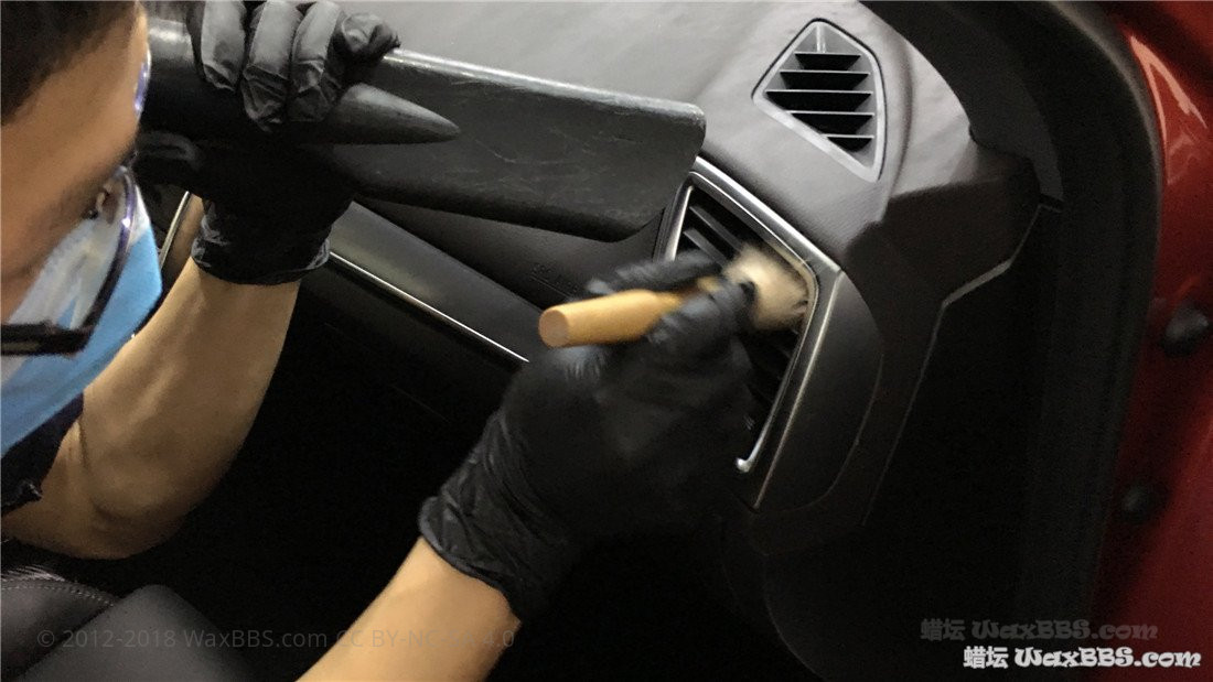

准备好工具开整内饰了,小搞不代表只用清水加毛巾胡乱一顿乱擦就搞定了。该走的流程还是要走。

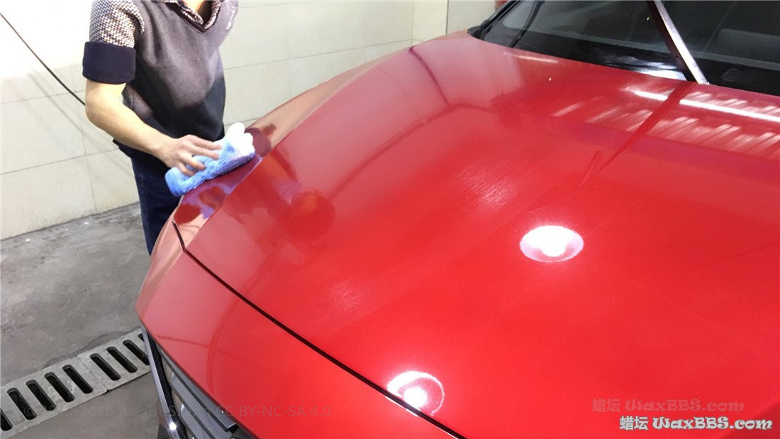

手抛一下,尽量弱化划痕
滑稽的眼神再次来袭。
内饰上保护部分就没图了,本次内饰使用的是美光G14176。

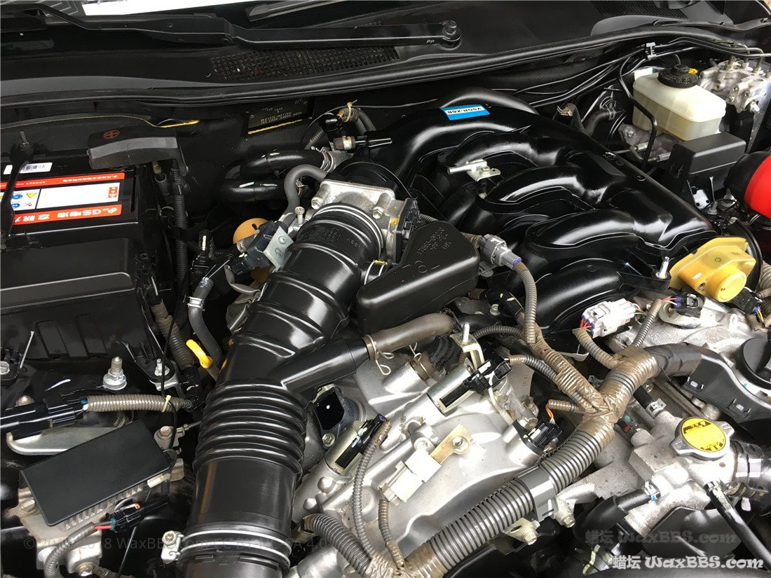

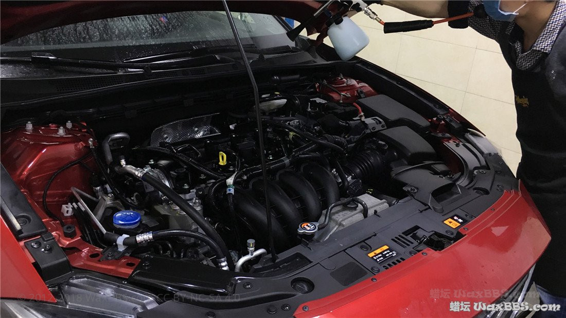

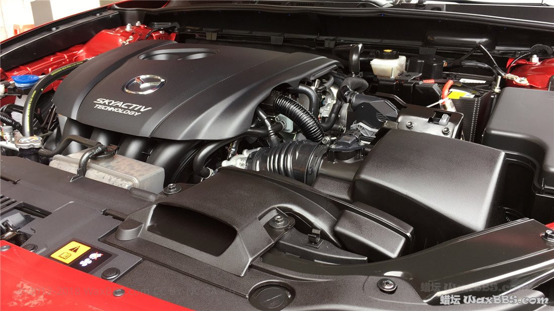

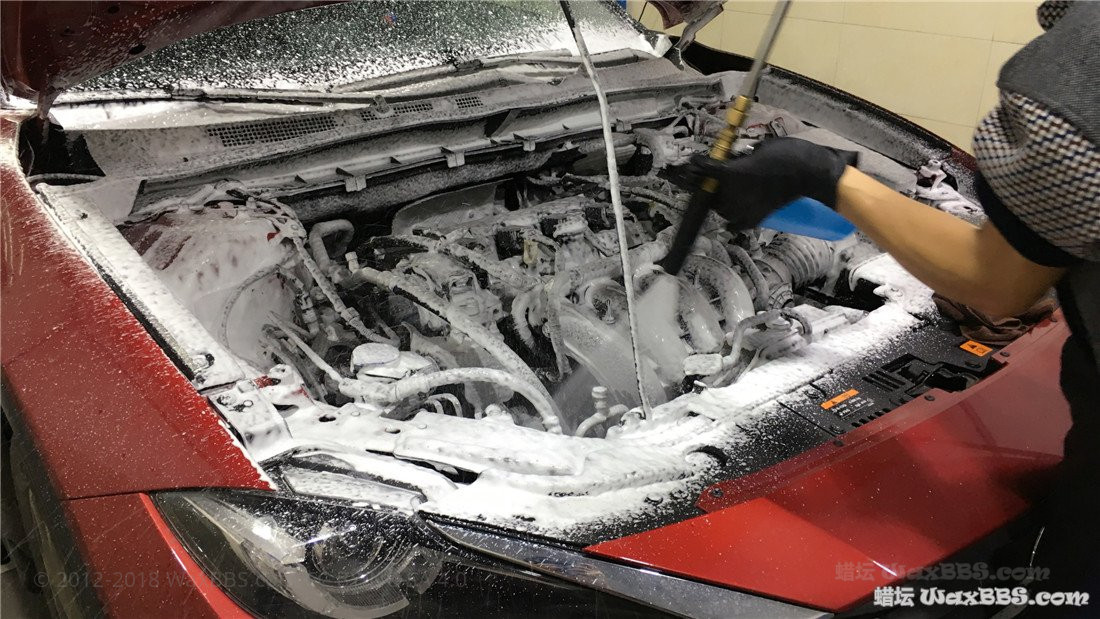

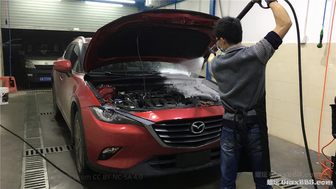

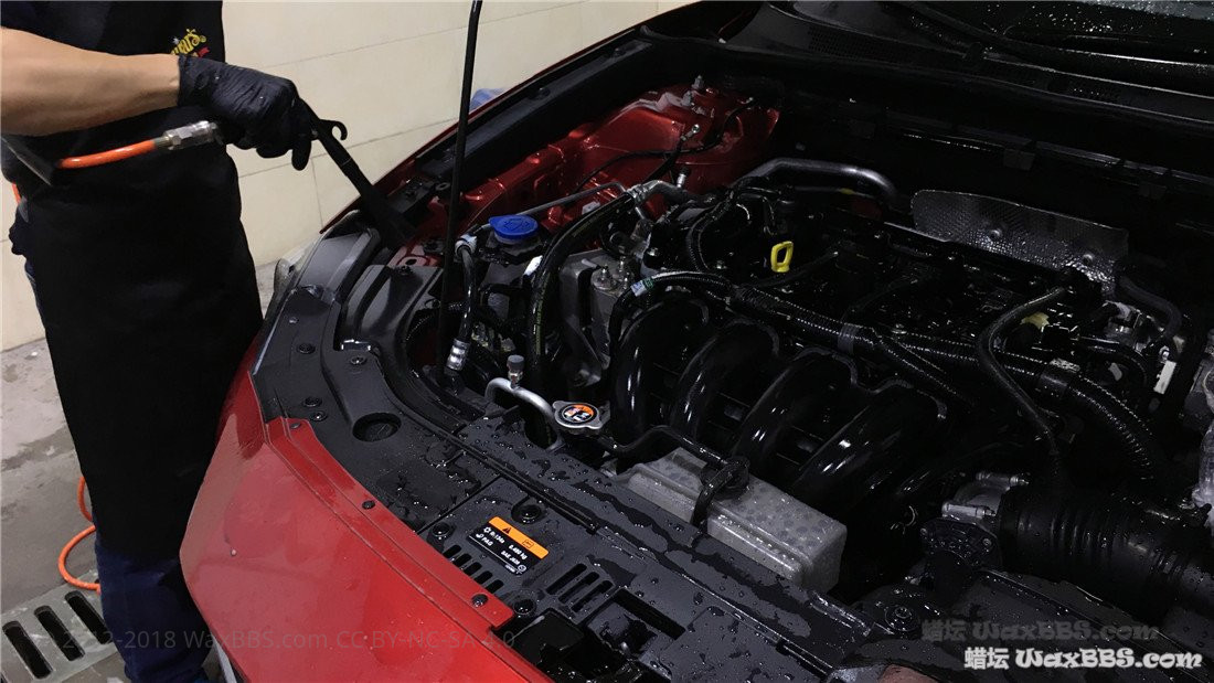

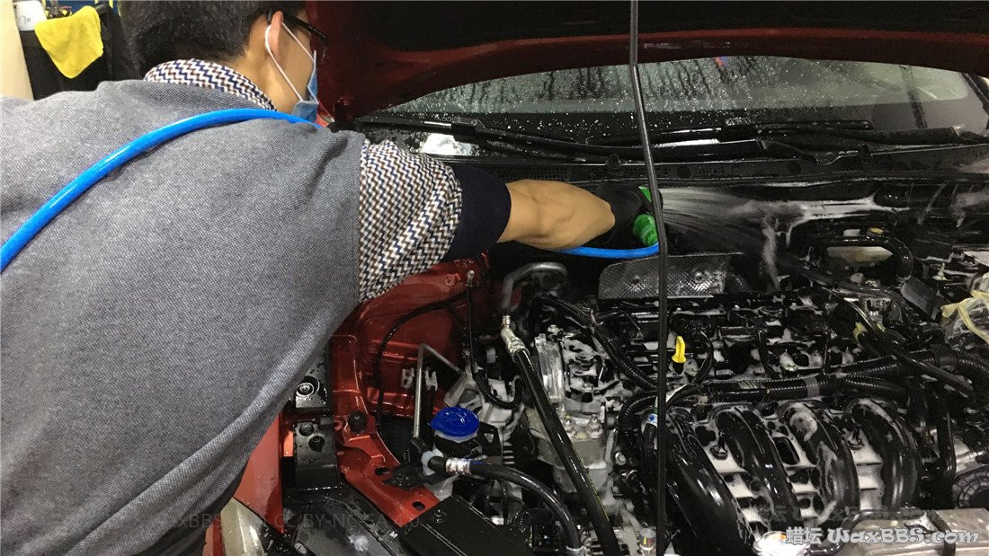

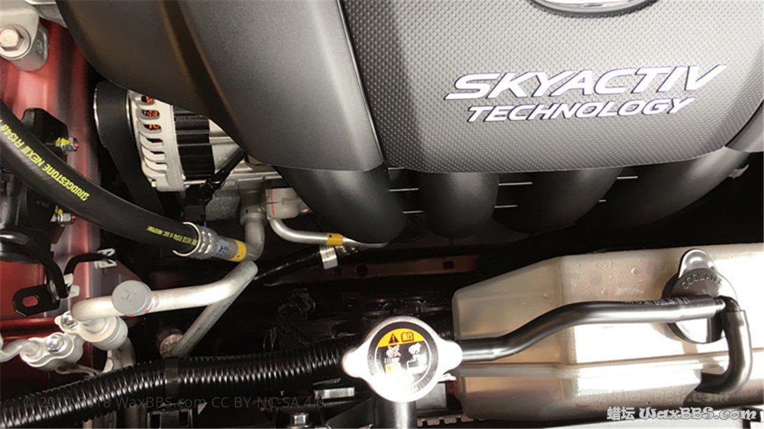

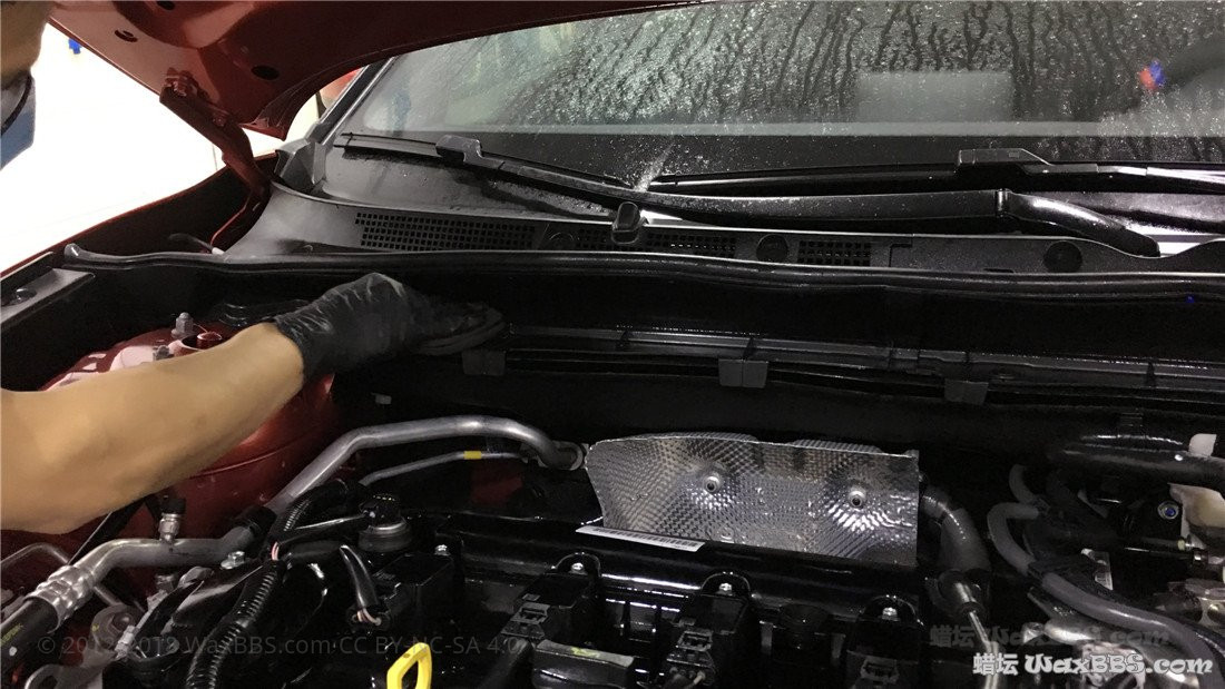

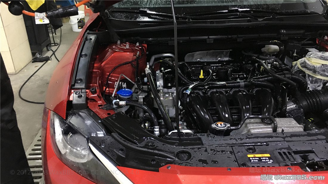

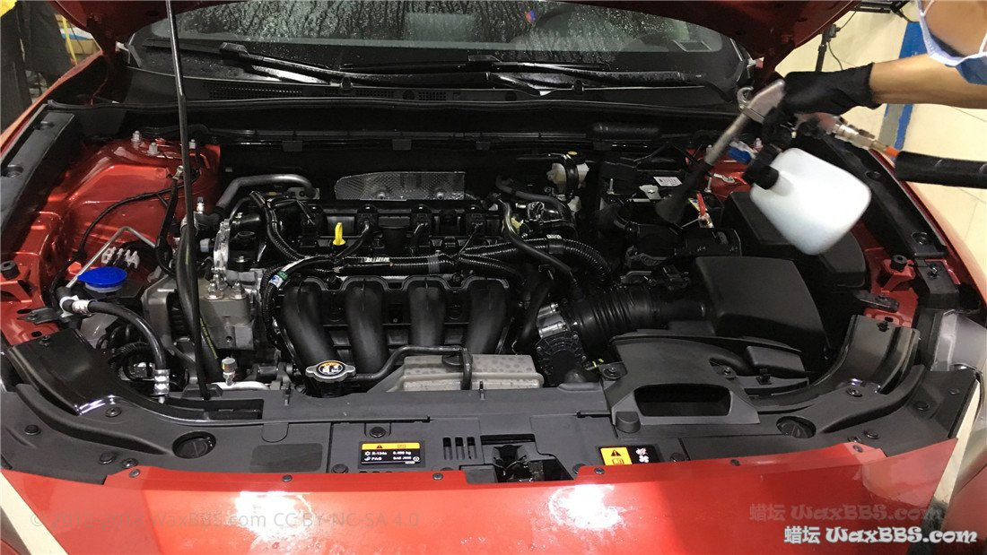

发动机清洁,新车的发动机舱只需要清理干净各部位的浮尘就好了。
这里使用的是美光D170多功能增亮剂作为机舱的保护。个人建议使用时,吹干发动机舱再喷涂D170,然后涂抹均匀。假如直接喷涂着车启动闷10-15分钟的话,除了水烘不干之外,D170的附着也是不均匀的,并且更难涂抹均匀。

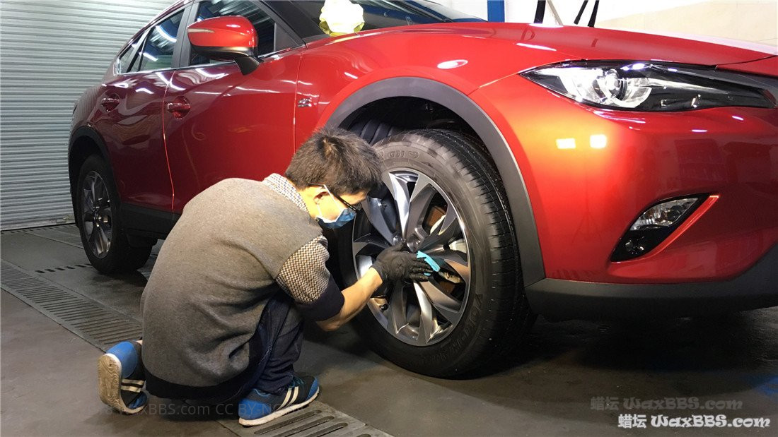

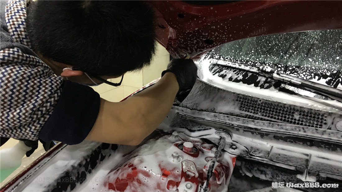

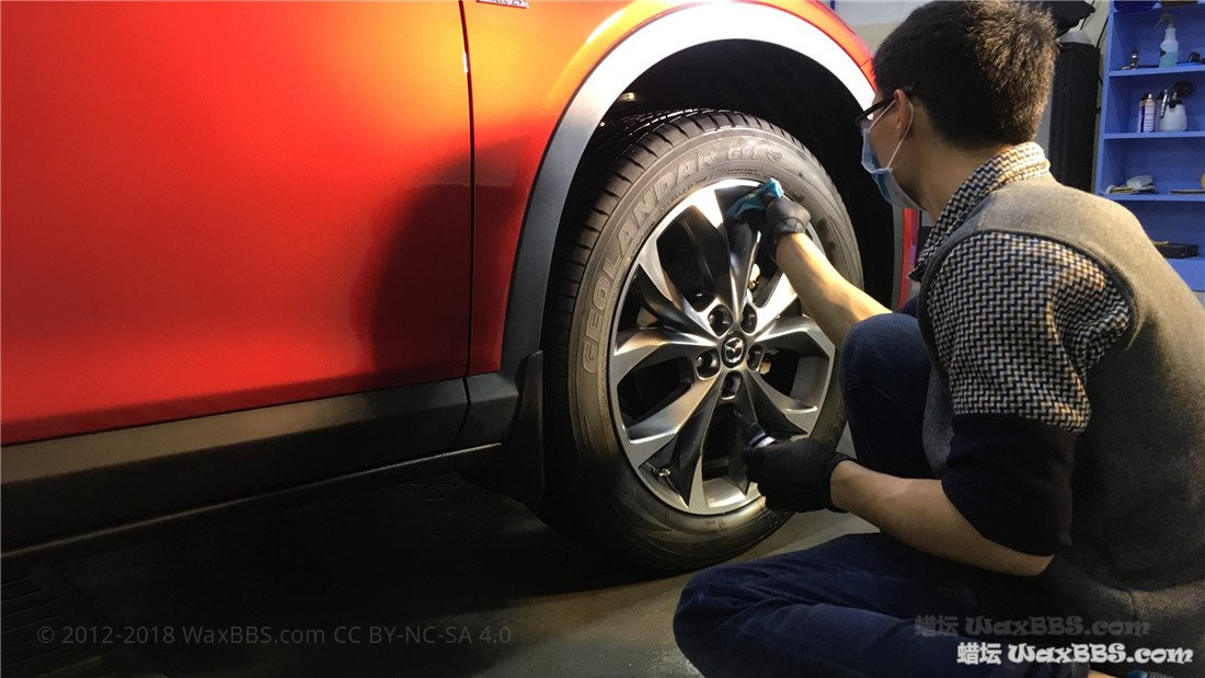

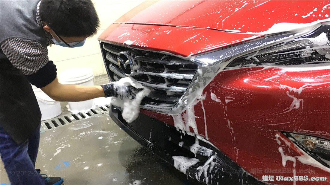

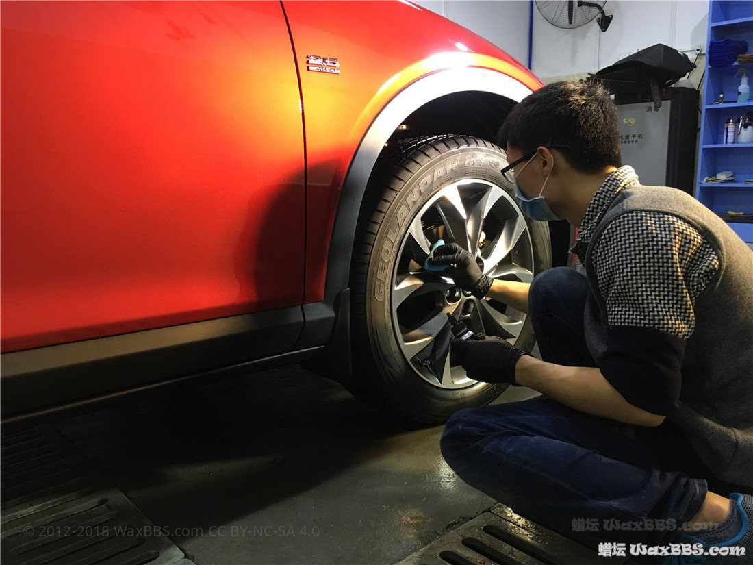

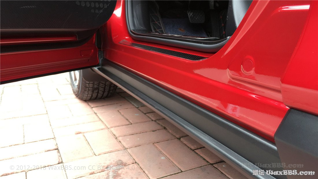

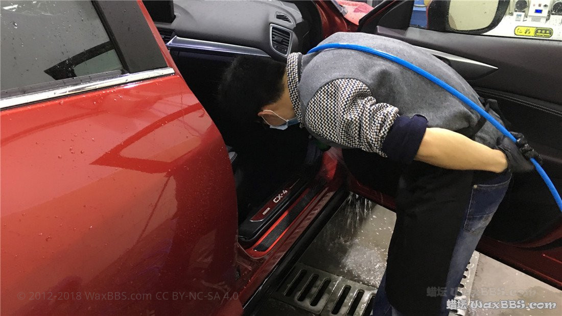

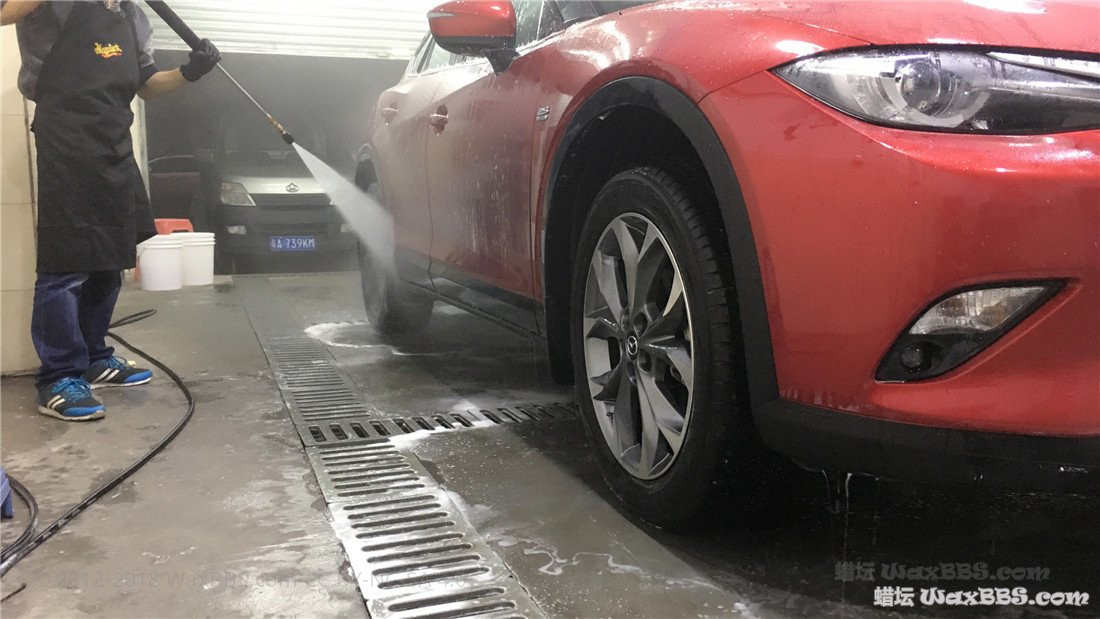

轮弧清洁,这里就不拆卸了。

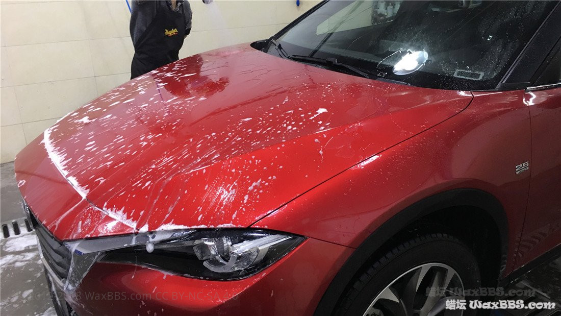

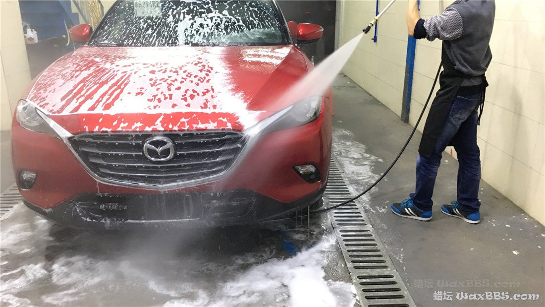

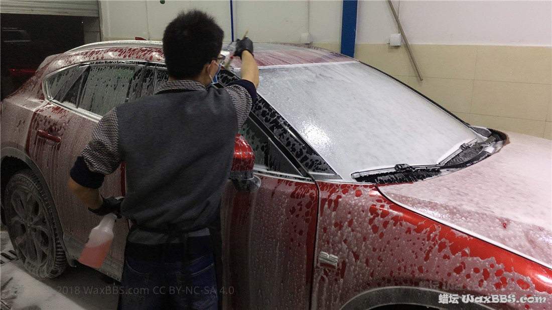

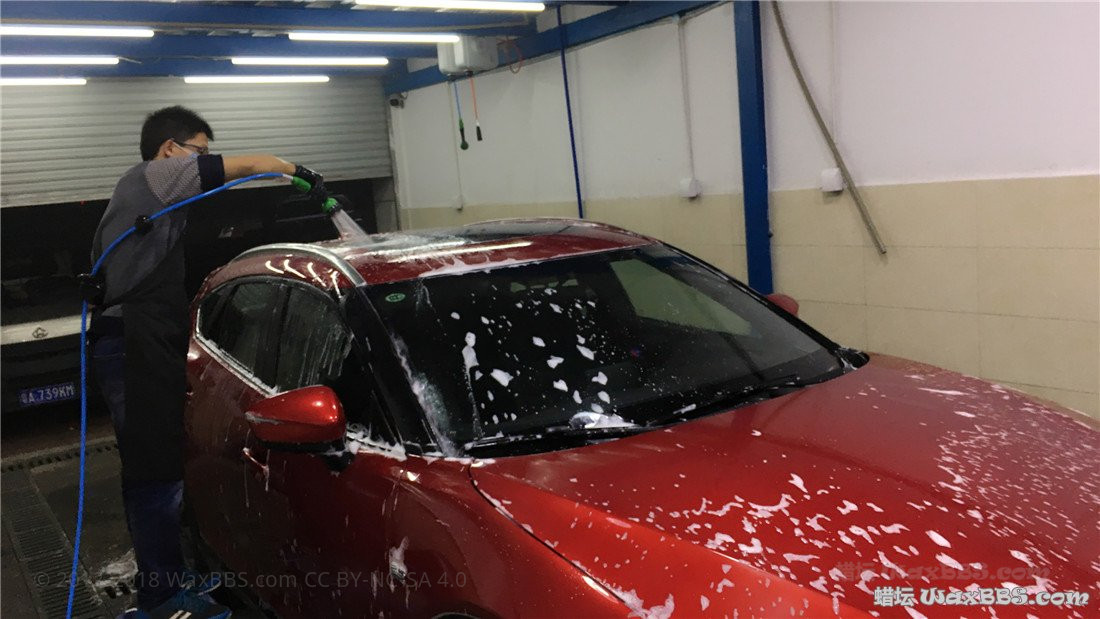

PA预洗
本之美光这个挤压头真心好用。
流水冲淋能更彻底的带走缝隙里的泥沙和泡沫。

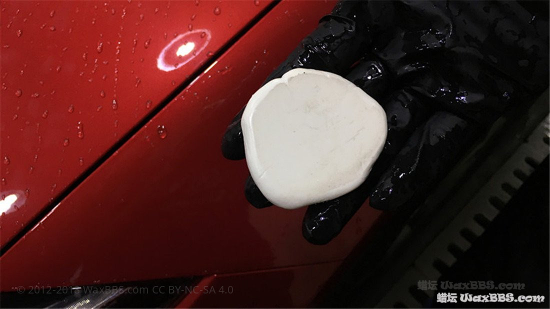

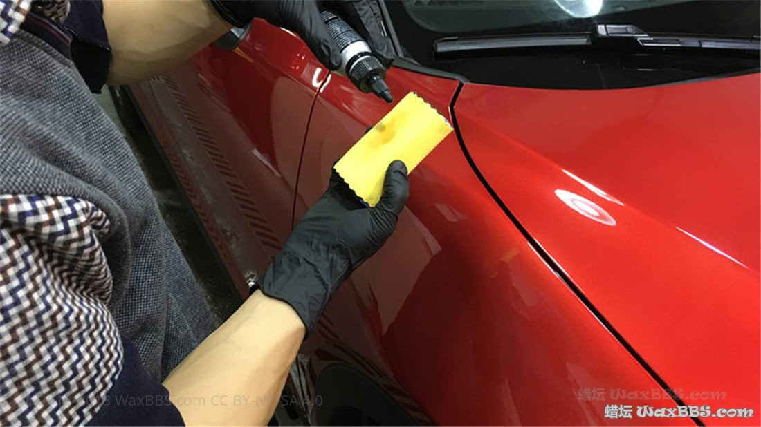

新车你说有没有铁粉呢。这里用的是TAC的铁粉指示剂。

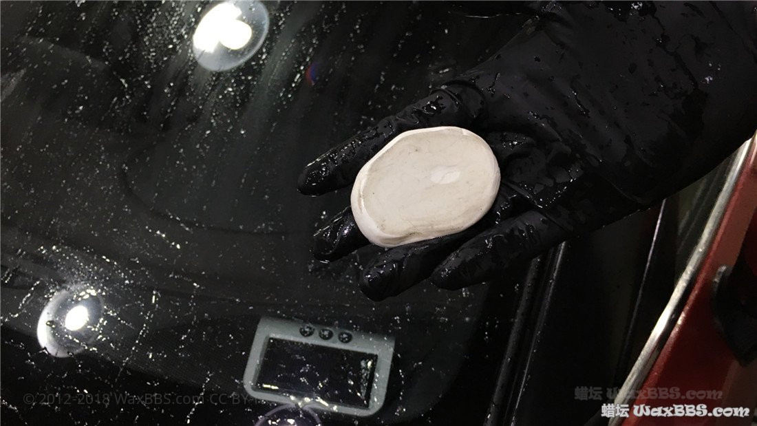

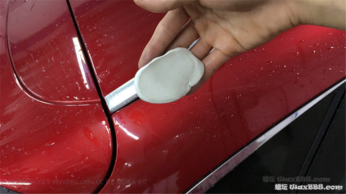

这里用的是AUTOFOX粘土,白色是精细型的。感觉挺不错的。相比于美光的G1001的话,感觉美光的更细腻点。而且对比G1001,AUTOFOX的黏,好黏。如果不使用M34的话,很容易黏在车漆上的。

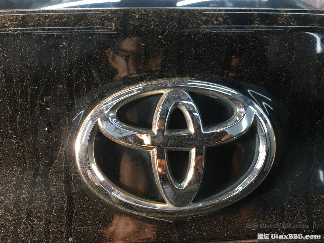

脏,真的挺脏。新车漆面都这么脏了,那么缺少打蜡护理的车辆的状况会是怎么样呢?很遗憾锐志那台没拍照,不然就可以让大家见识一下了。那台车单单粘土就去了2个小时啊!!
按捺不住自己磨了下,车顶是重灾区,更脏。

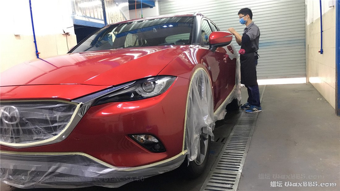

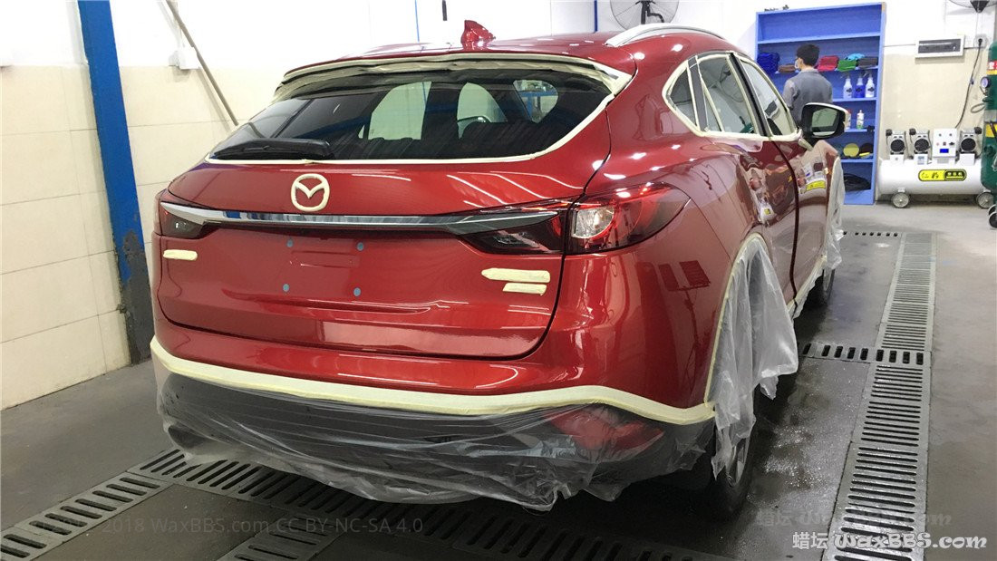

开始遮蔽工作了

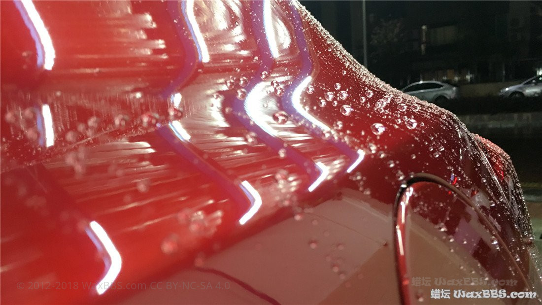

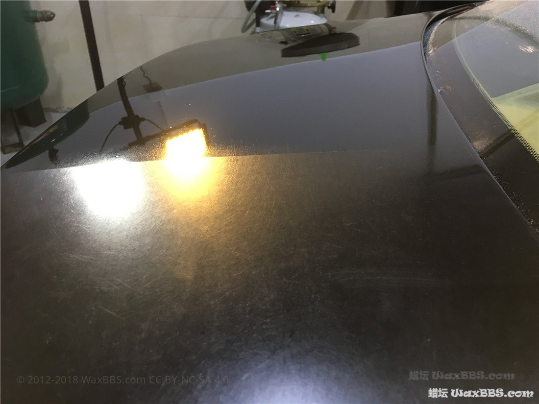

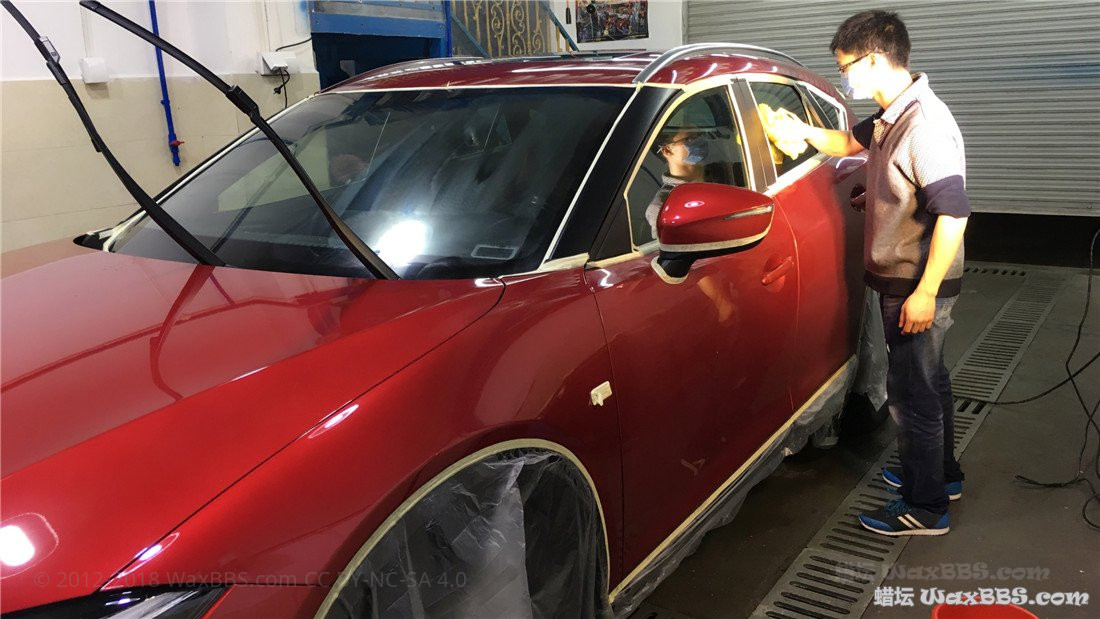

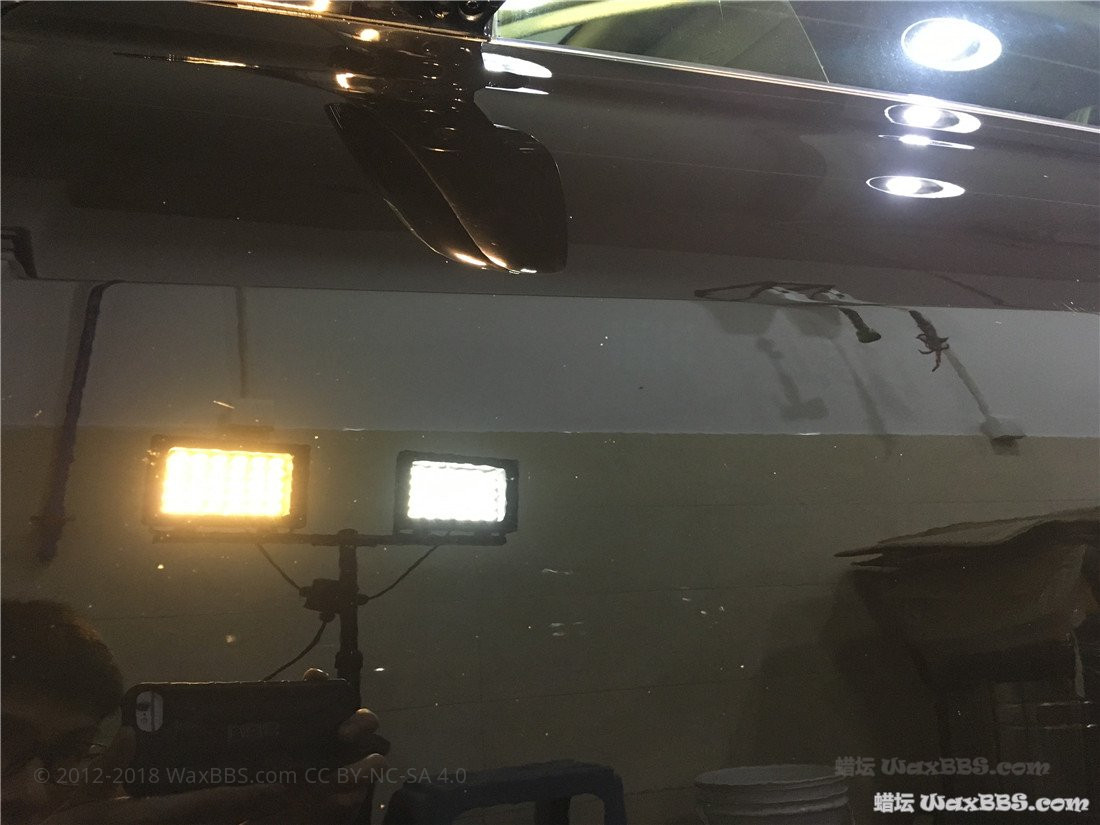

到处找划痕,哈哈。洗车纹多多少少还有一点,但是拍照技术渣,拍不出效果来。只能找尾灯来寻安慰了。

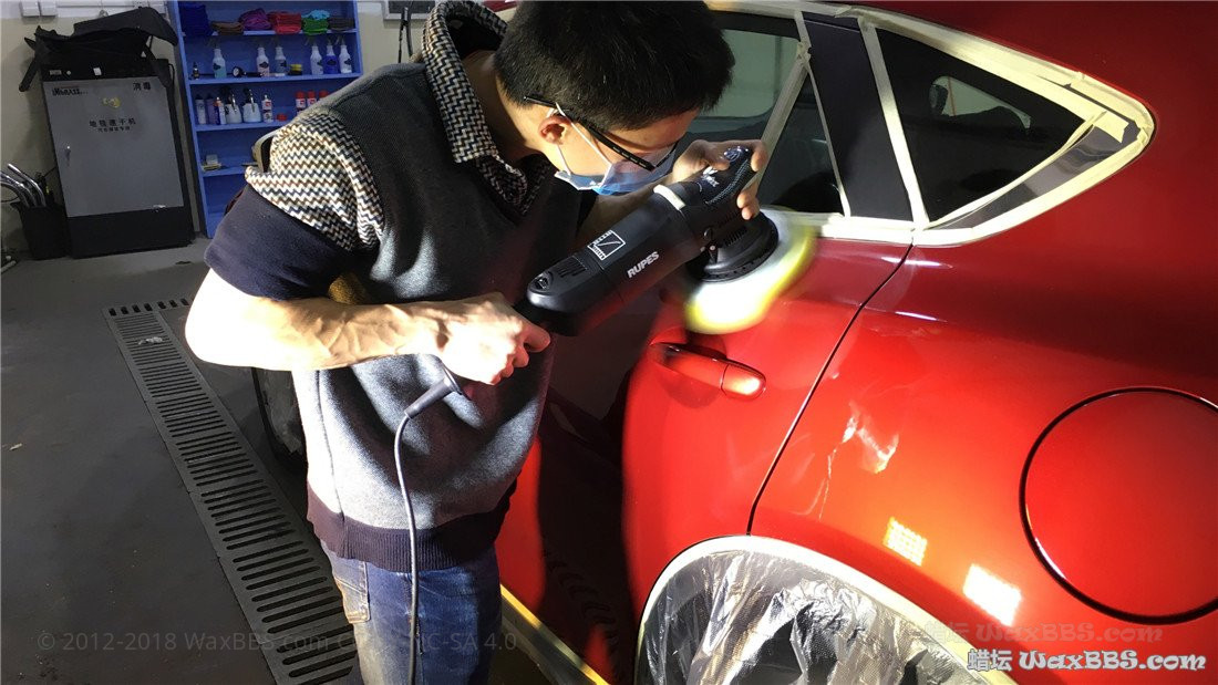

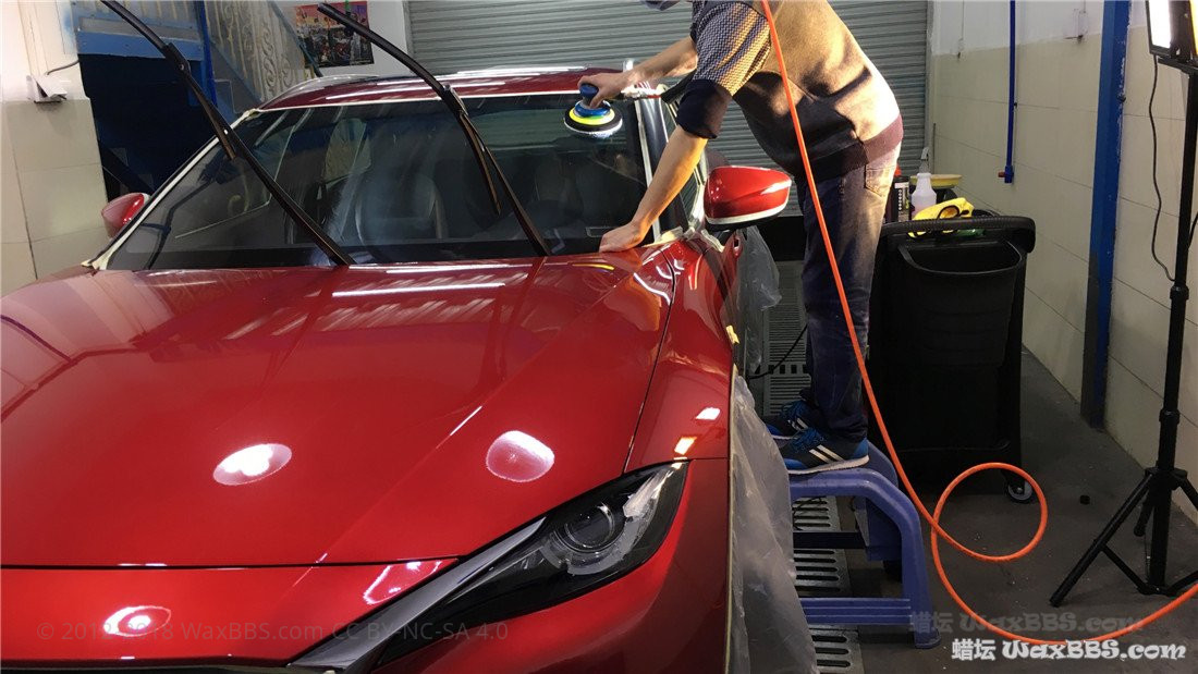

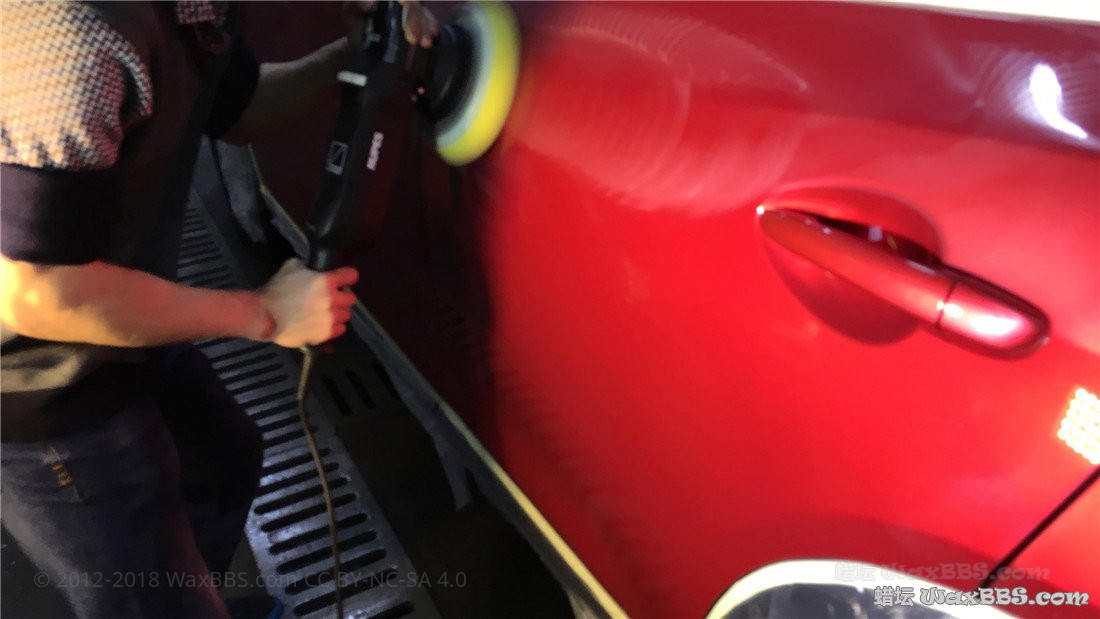

这里使用的是RUPES 2代21配合RUPES BF180M +Menzerna FF3000进行初步试抛。这是土豪坛友的机器哟。
50/50
手抛机器抛不到的边角

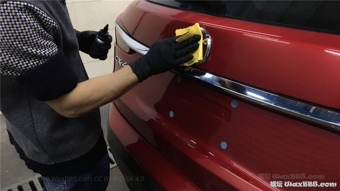

这里用的是美光的G13005金属抛光剂对全车电镀亮条进行抛亮。

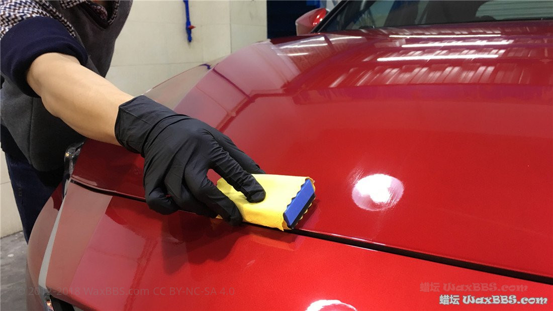

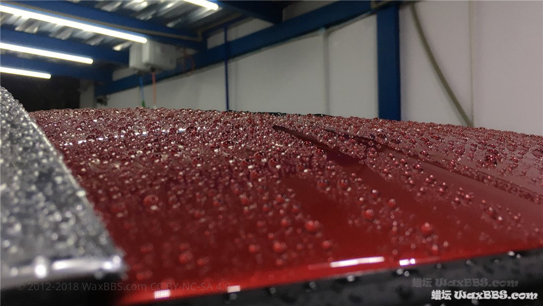

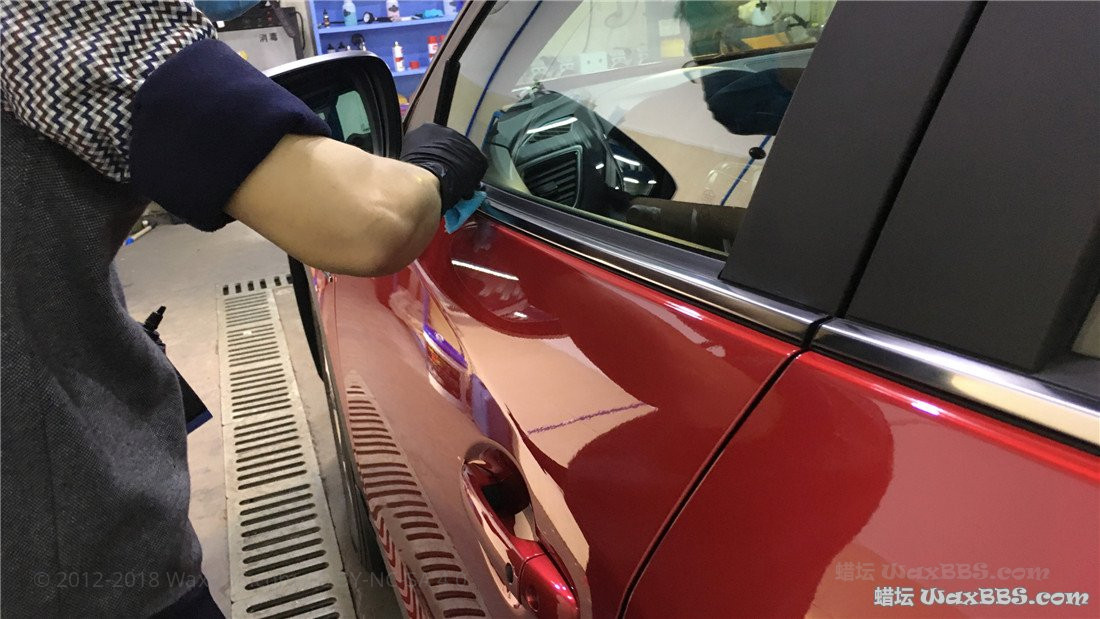

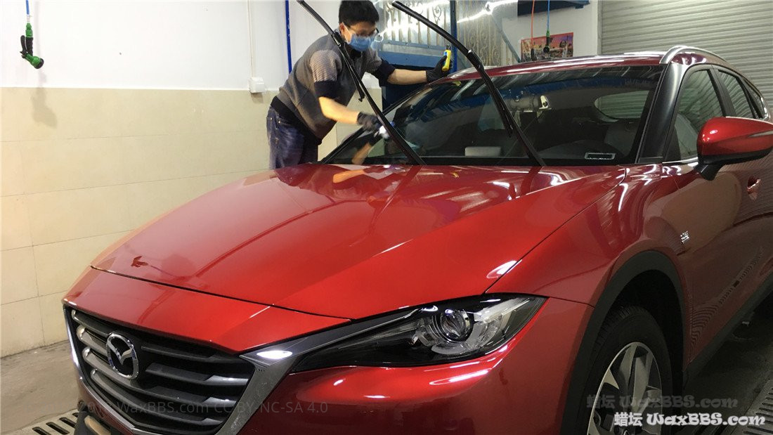

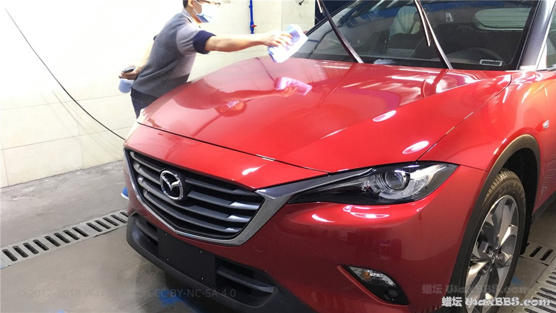

噔噔噔,坛里人都没有发过M188的作业,这次我来试试水。感受下美光M188的不同。
这个瓶嘴,也只能美光的用用了,换上CARPRO的镀膜只能当一次性的。。
玻璃镀膜用的是美国的RAIN·X。

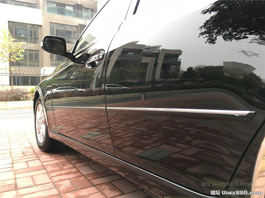

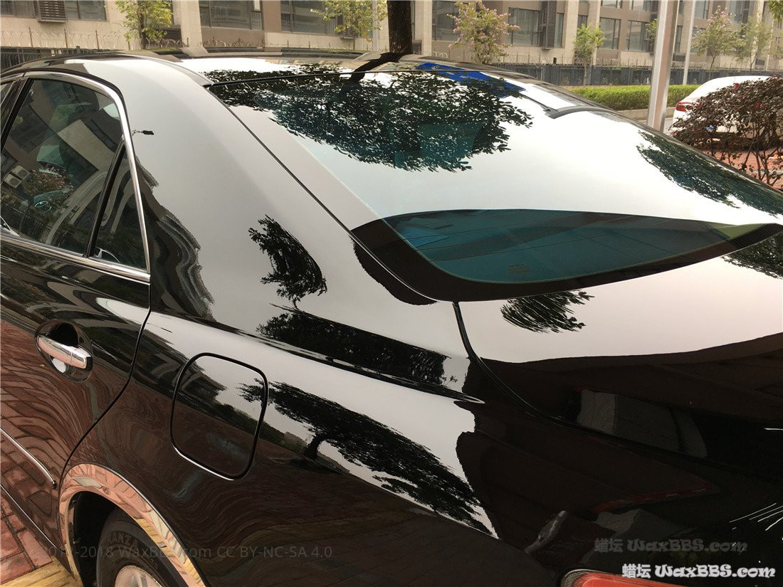

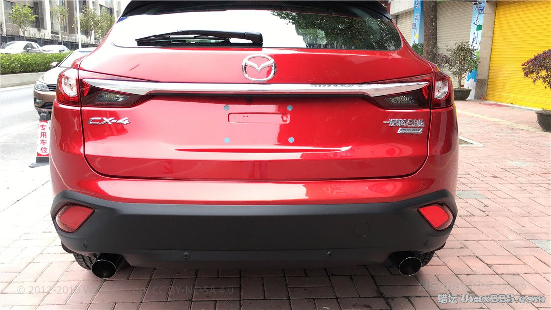

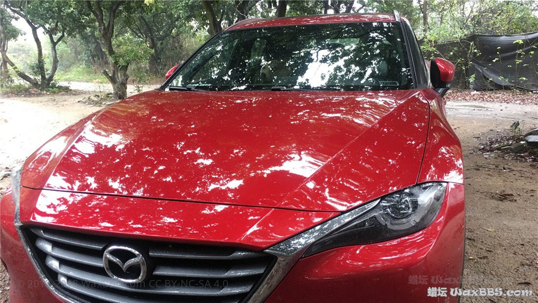

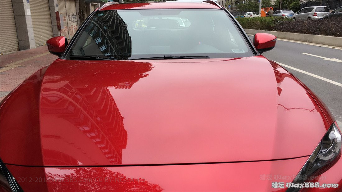

以下是完工图。

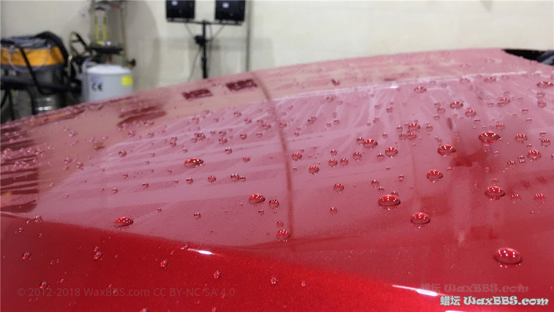

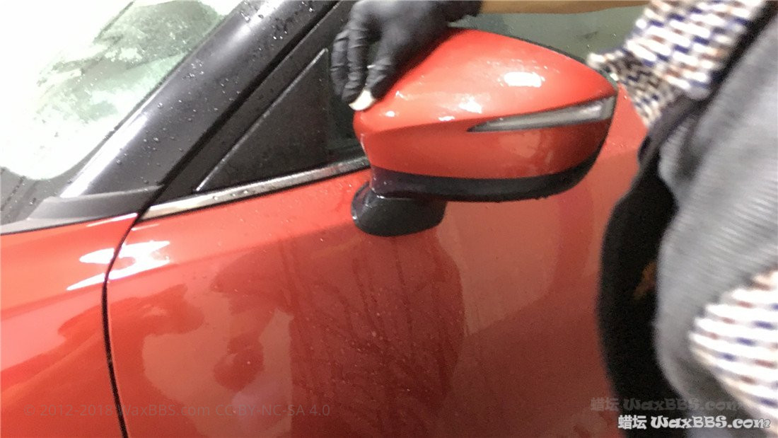

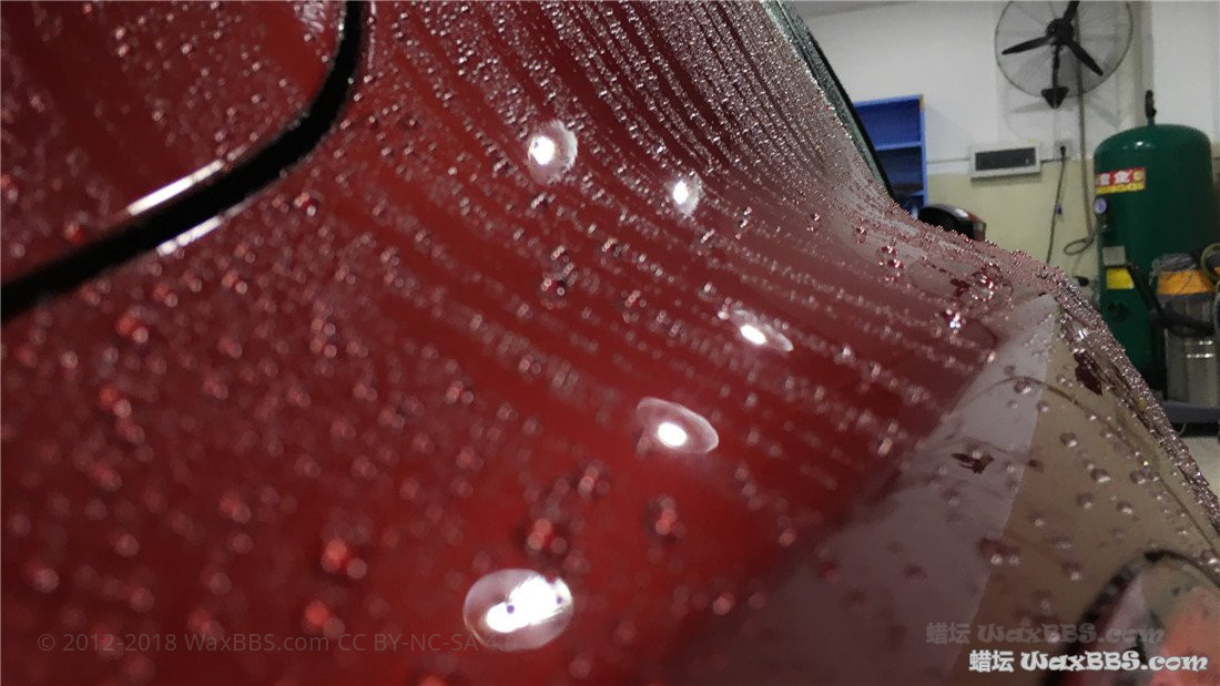

等待车主提车的期间实在按耐不住,淋水试试水珠效果。
M188的水珠不同于其它产品的感觉,水珠很通透。
车主提车,刚好下雨。
玻璃镀膜的效果。
本来这张照片想对焦倒后镜的,无奈对不到。
