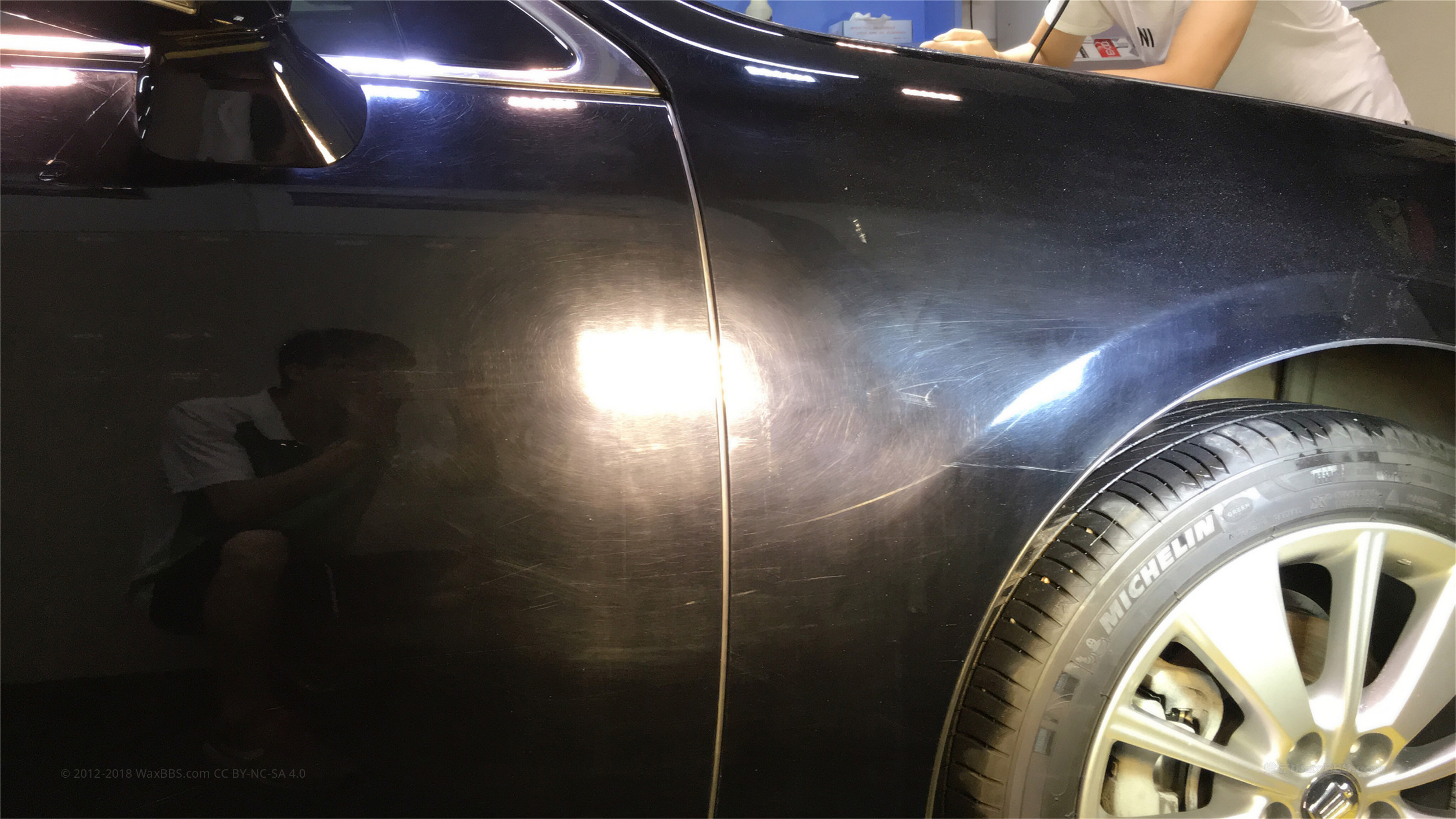

虽说才3年的车子,车子车况挺差。并不是车主不爱车,而是不懂怎么去养护
一些看似无法挽救的小刮擦,很多车主爱车的选择就是喷漆,真的是心痛。

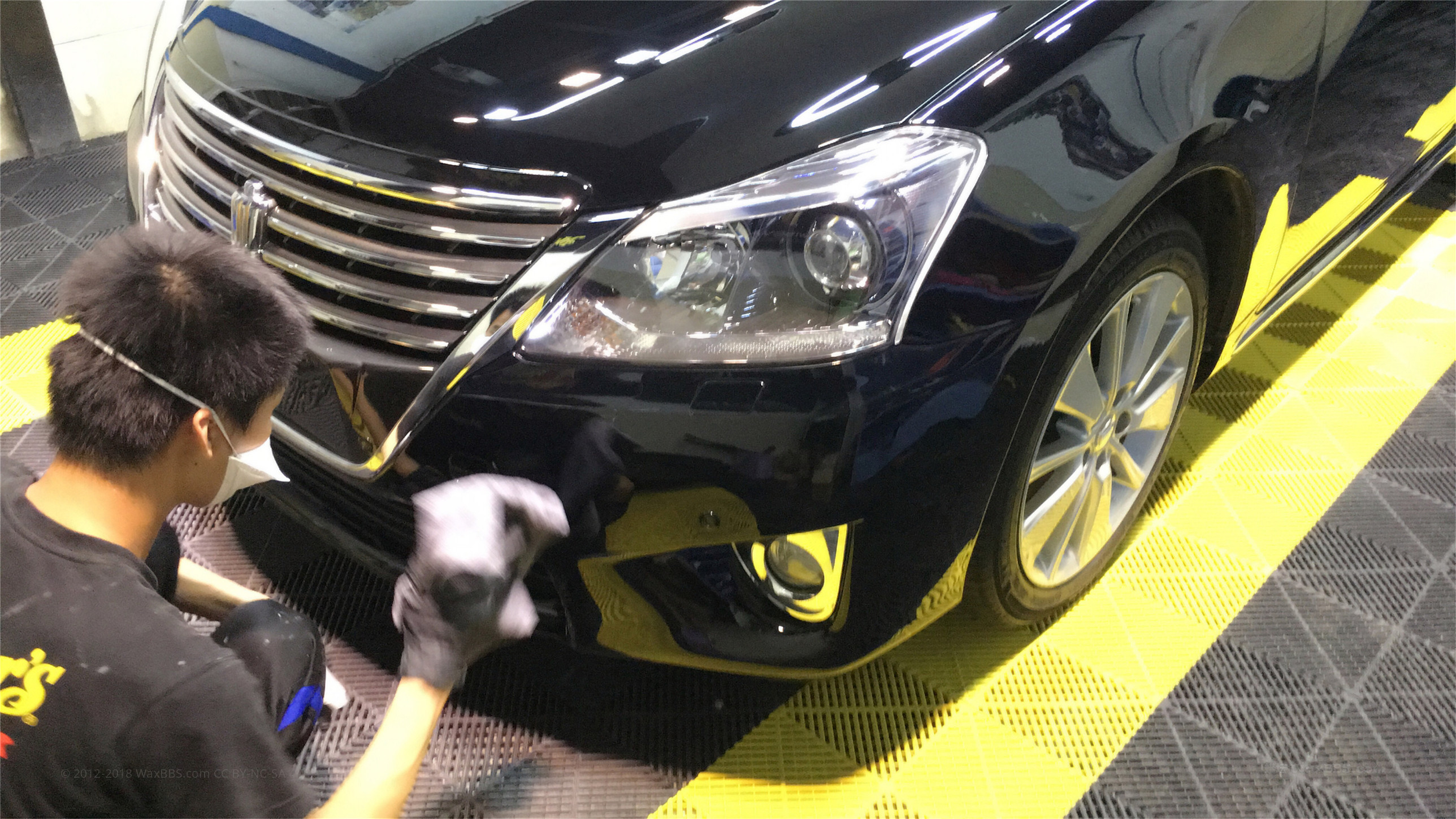

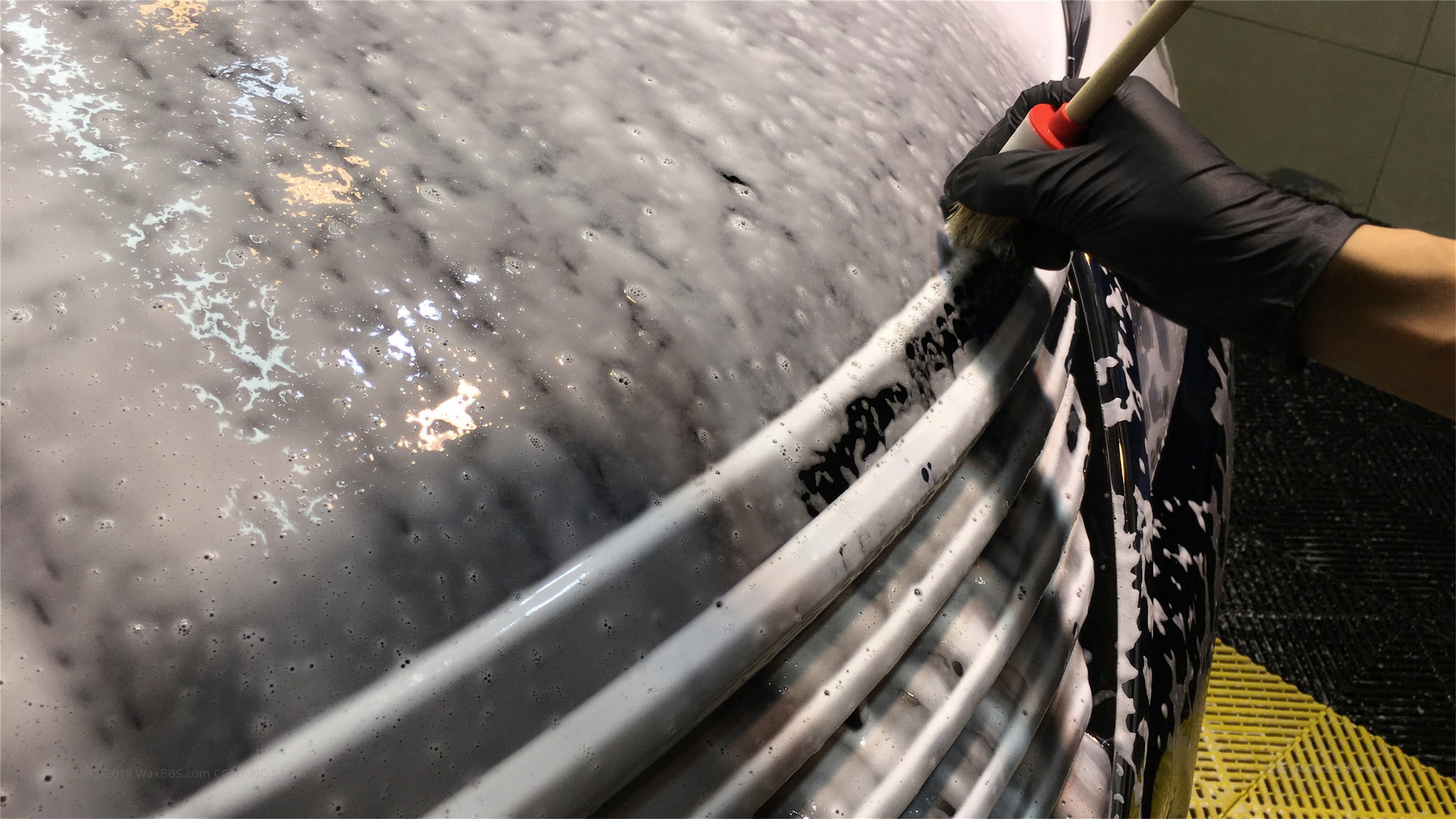

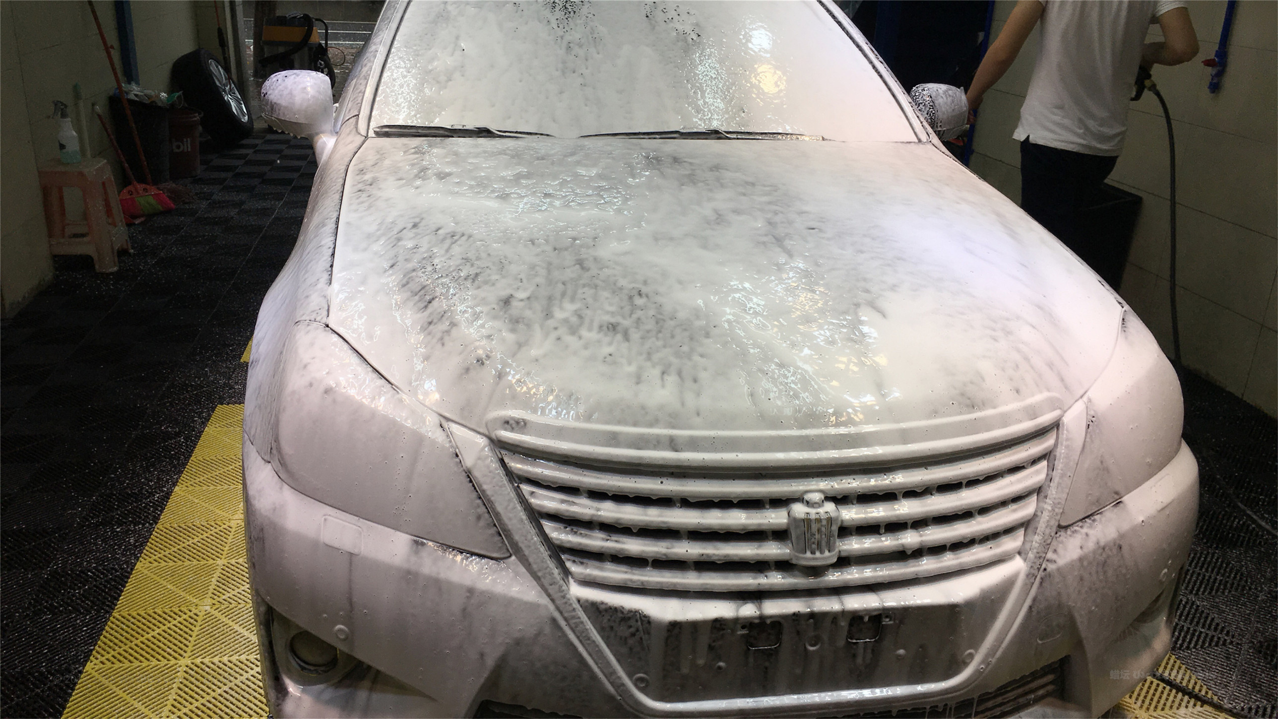

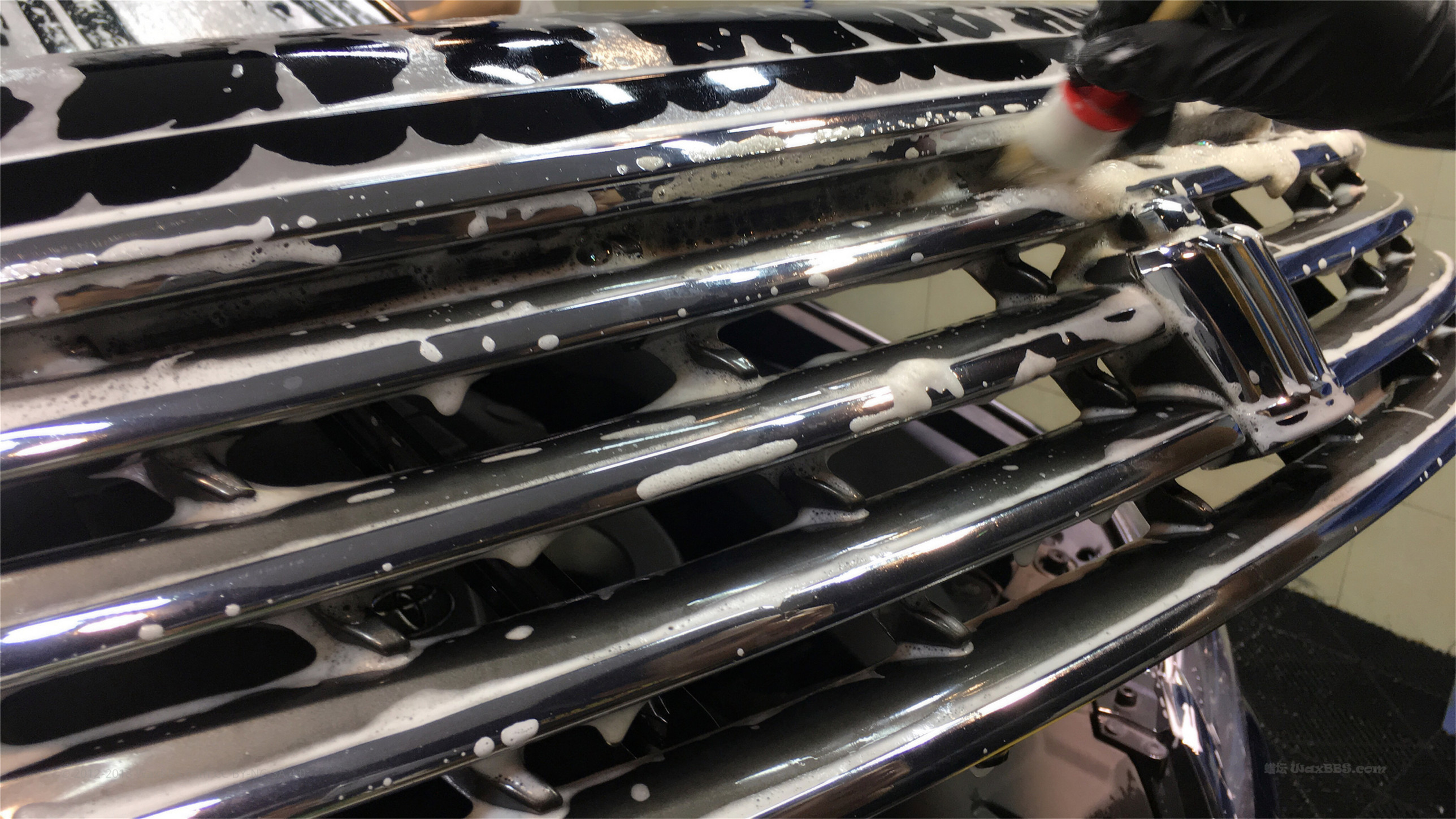

PA预洗
边缝细节的清洗
洗车流程都略过了- - 直接跳到了粘土清洁。

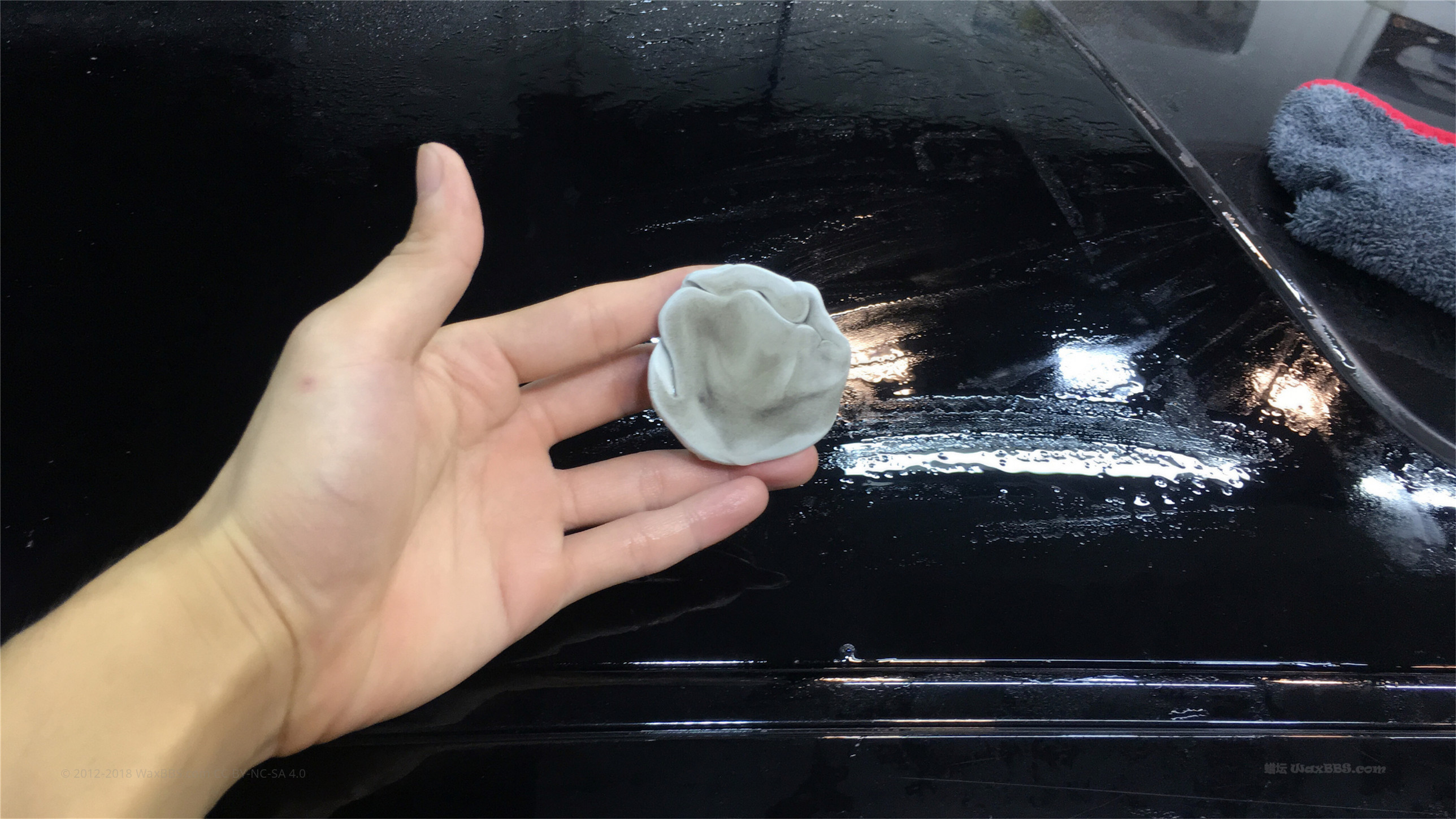

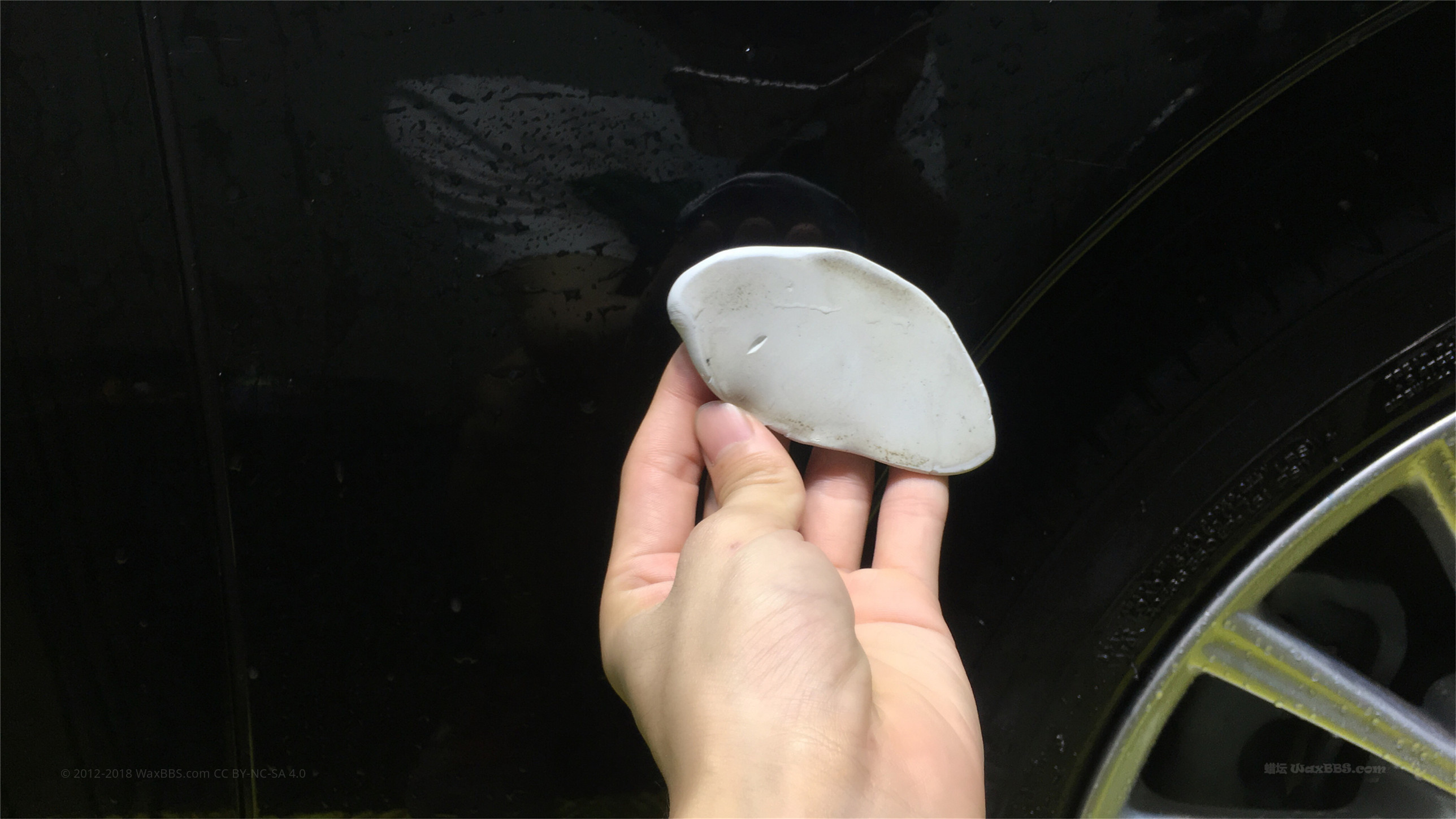

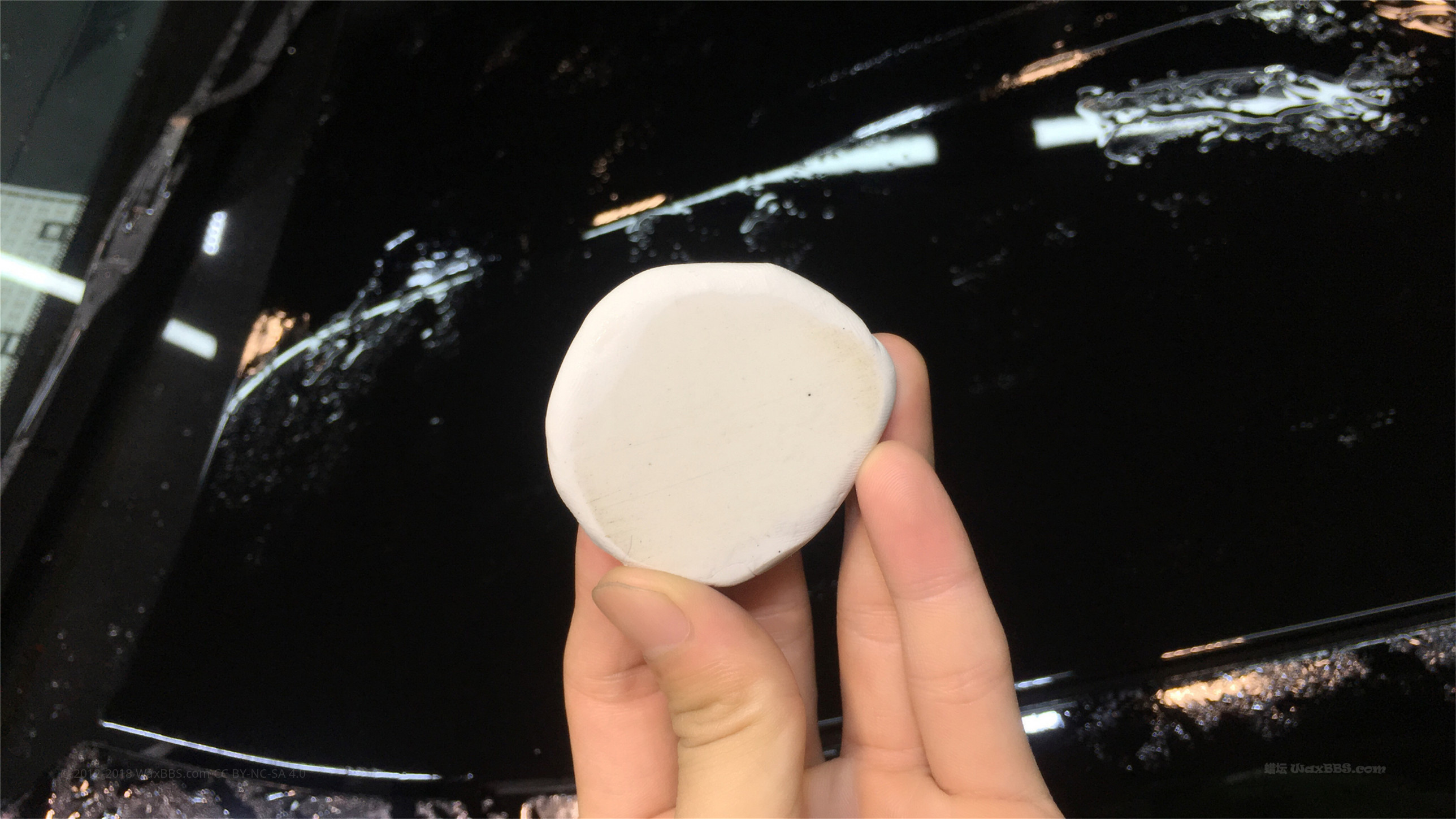

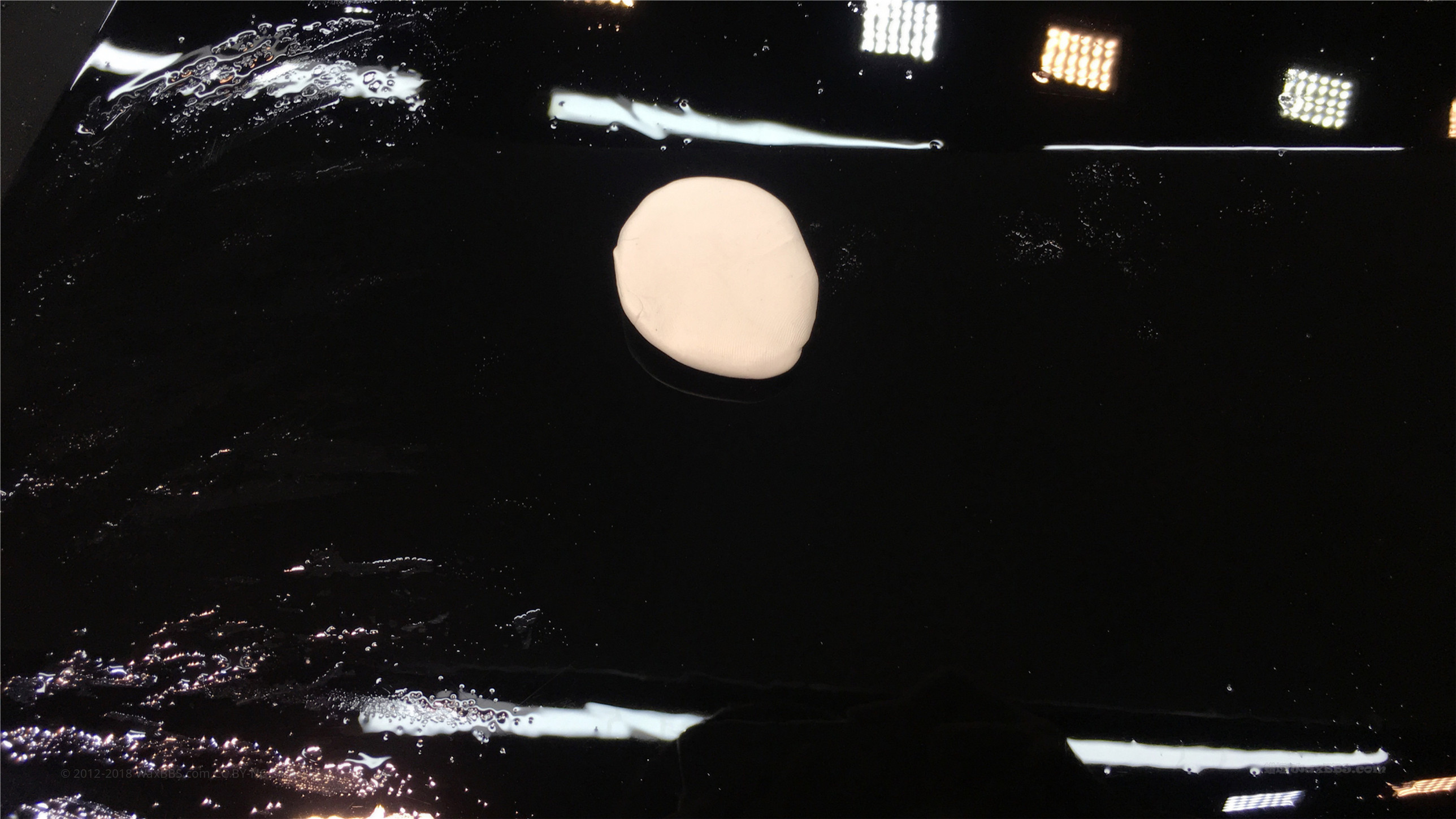

粘土使用的是美光的G1001,去污能力不差,又温和。
由白变成略黄,只需小小的一个面积。其实是算脏的了,只不过对于我们经常看见的超污染车漆,
粘土直接由白变黑的来说,这真的很干净了。。。

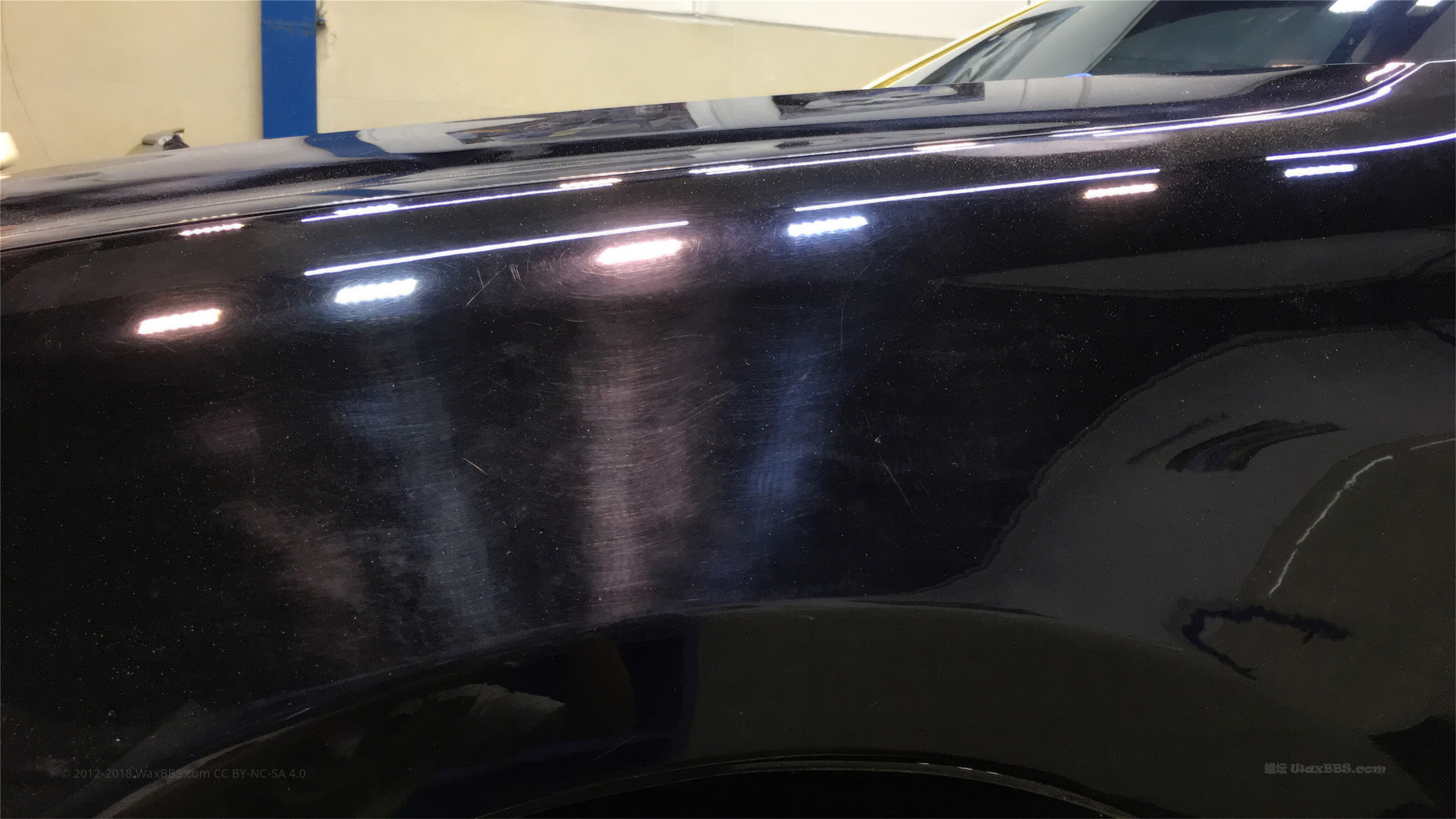

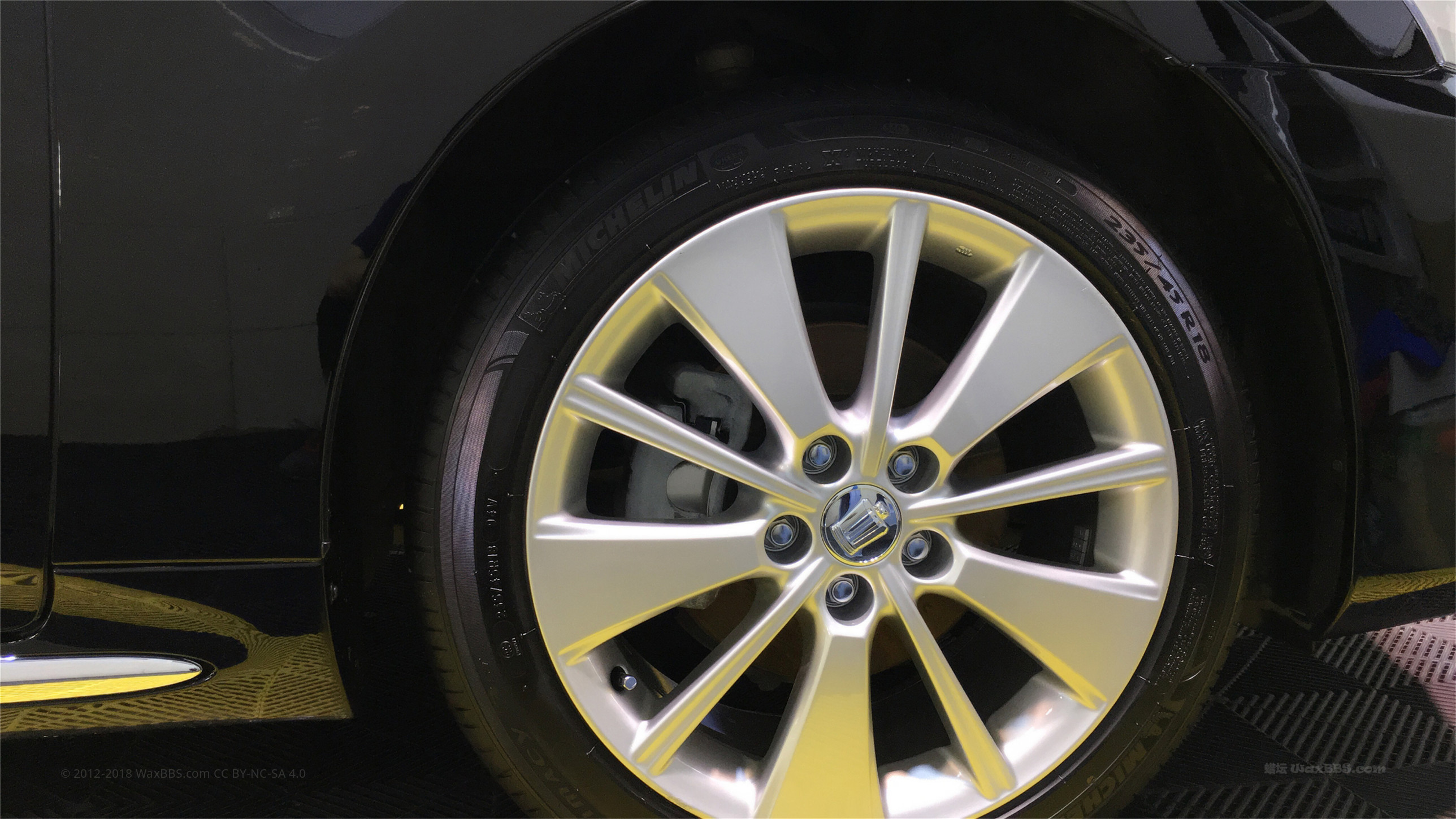

叶子板

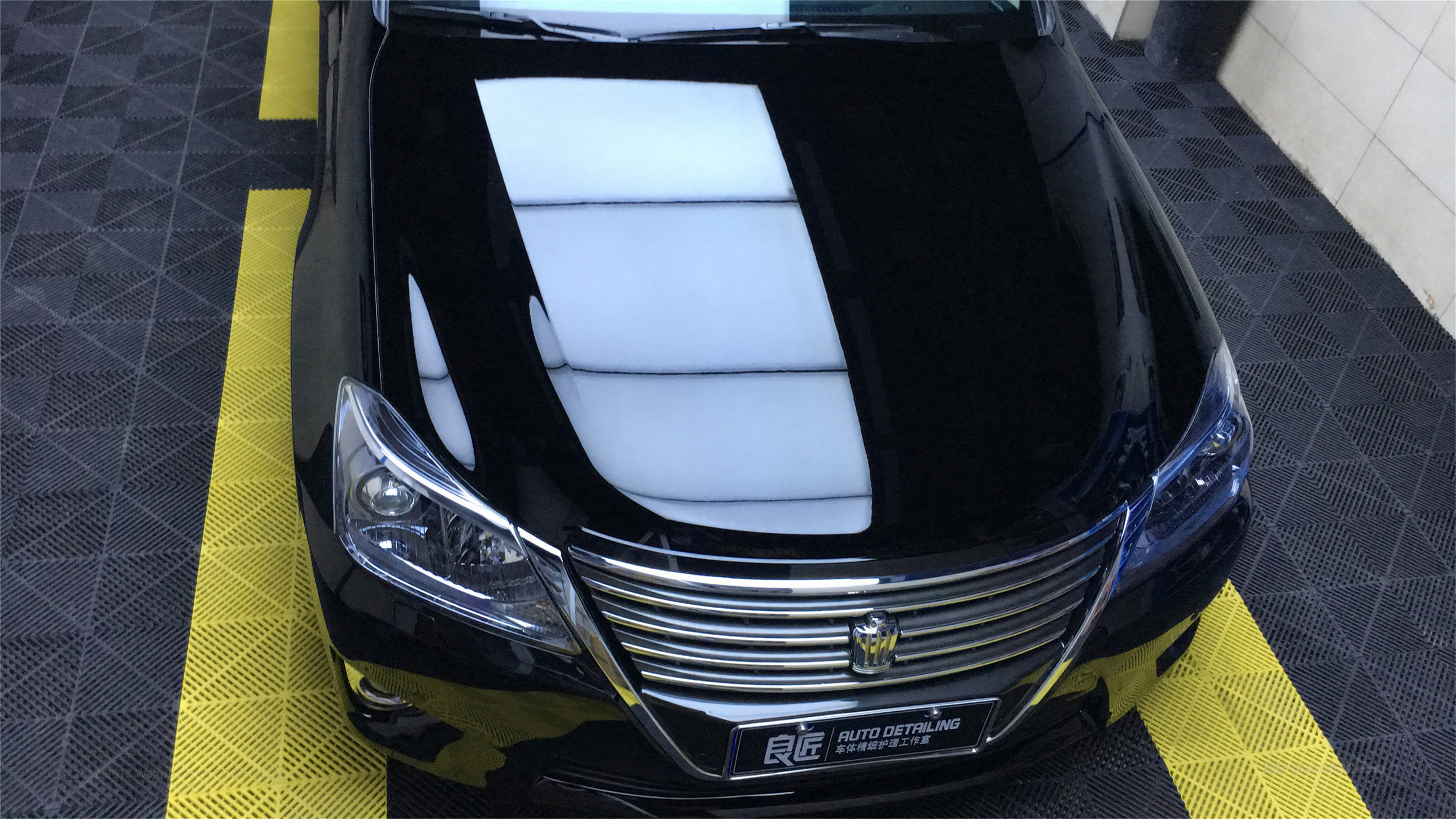

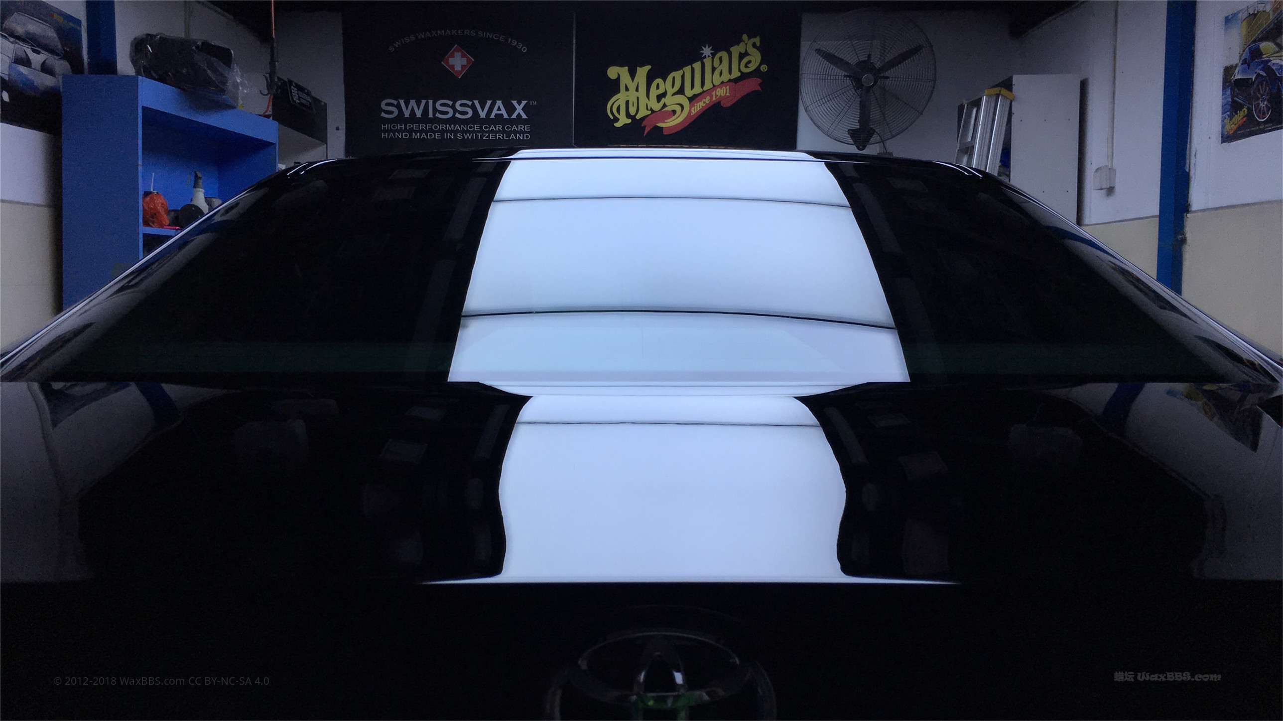

污染重灾区的车顶

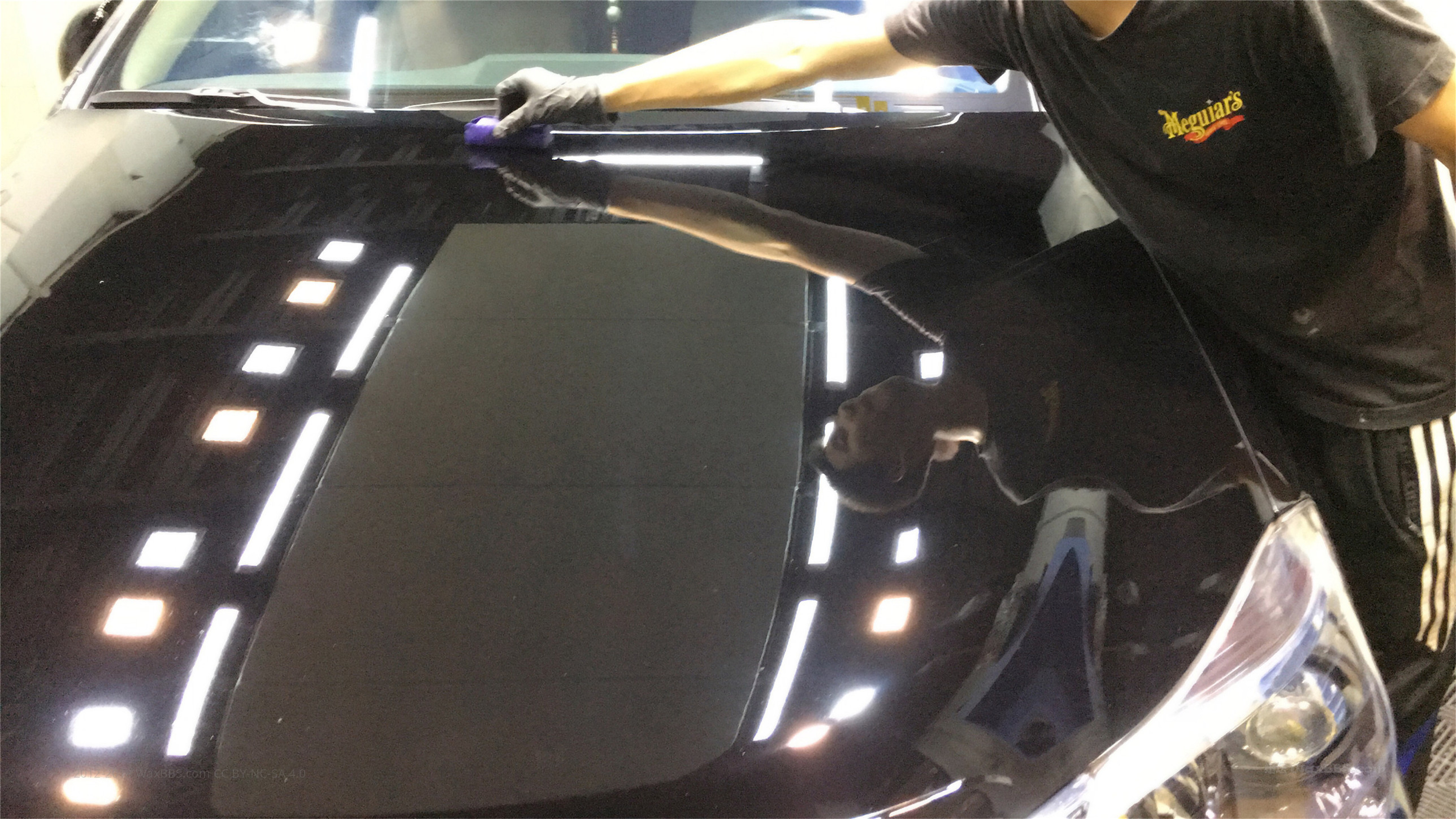

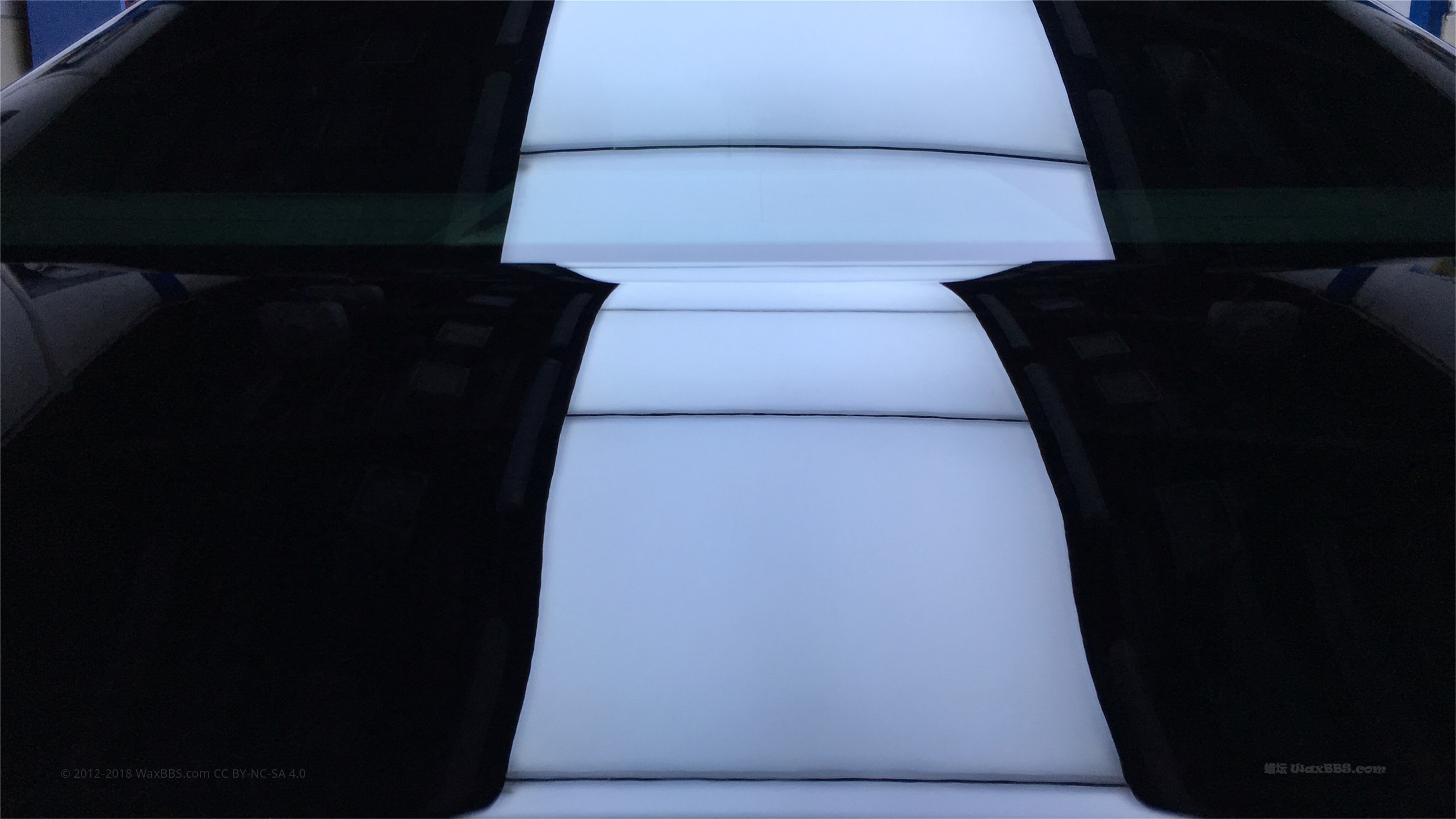

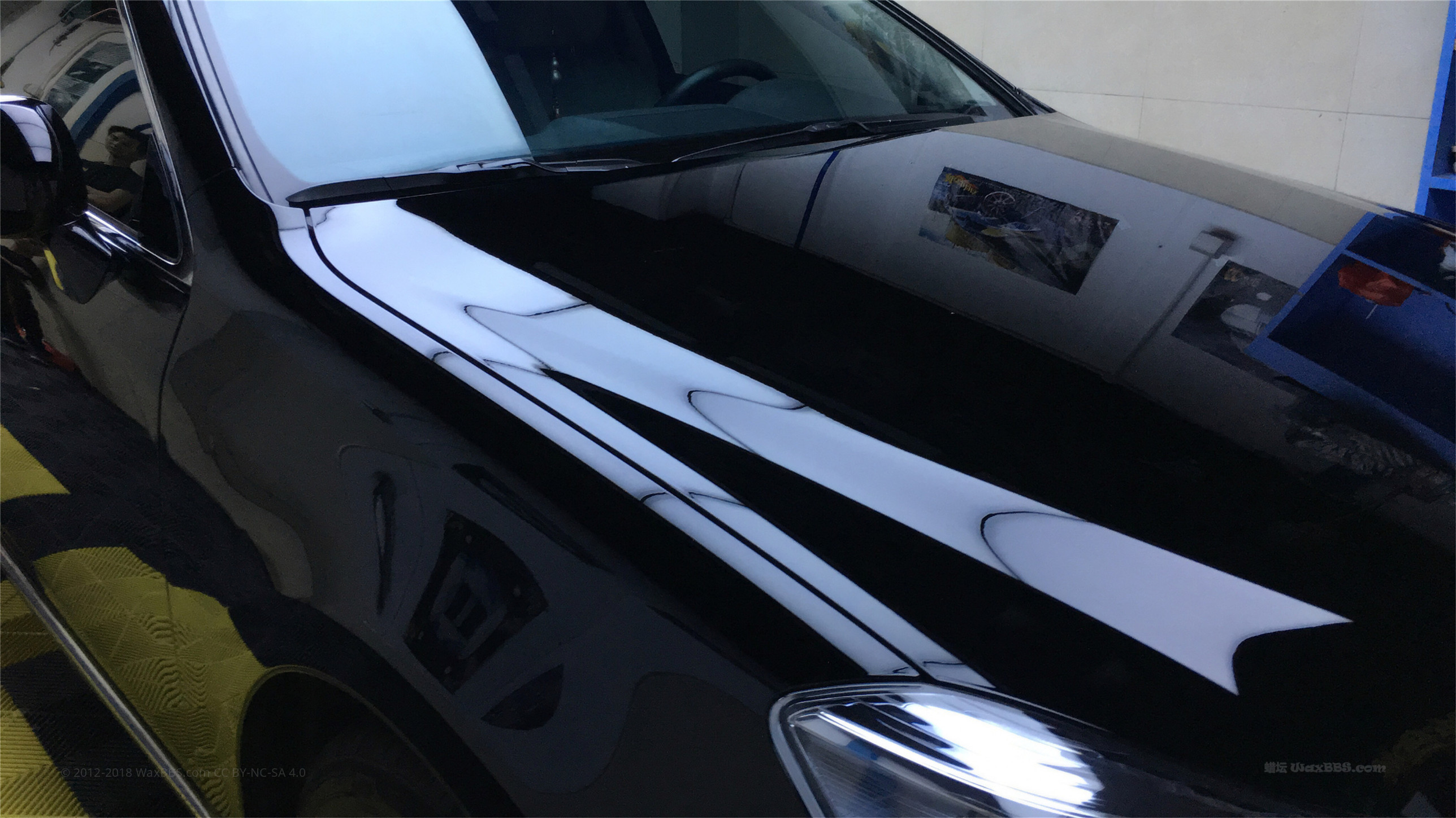

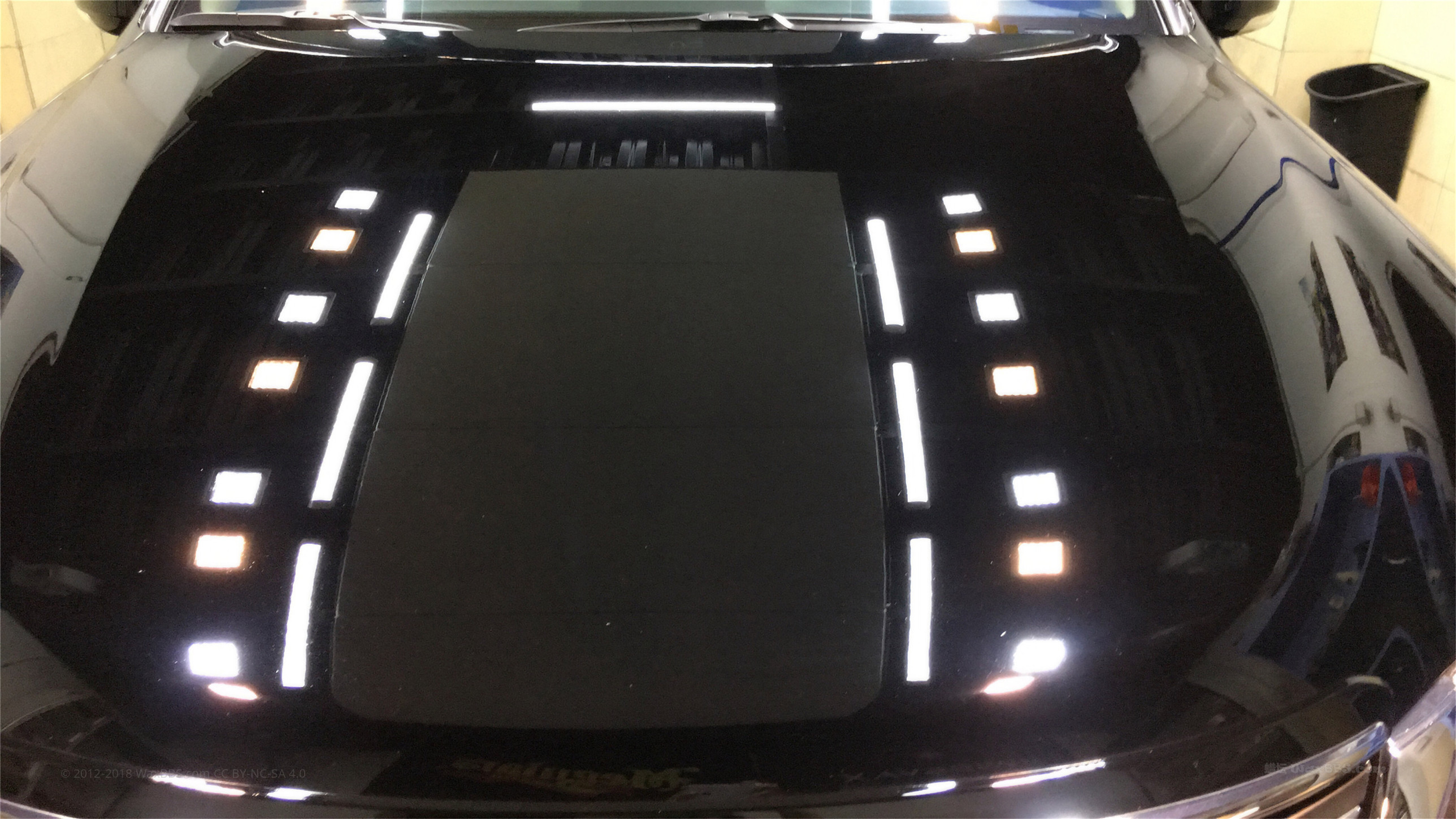

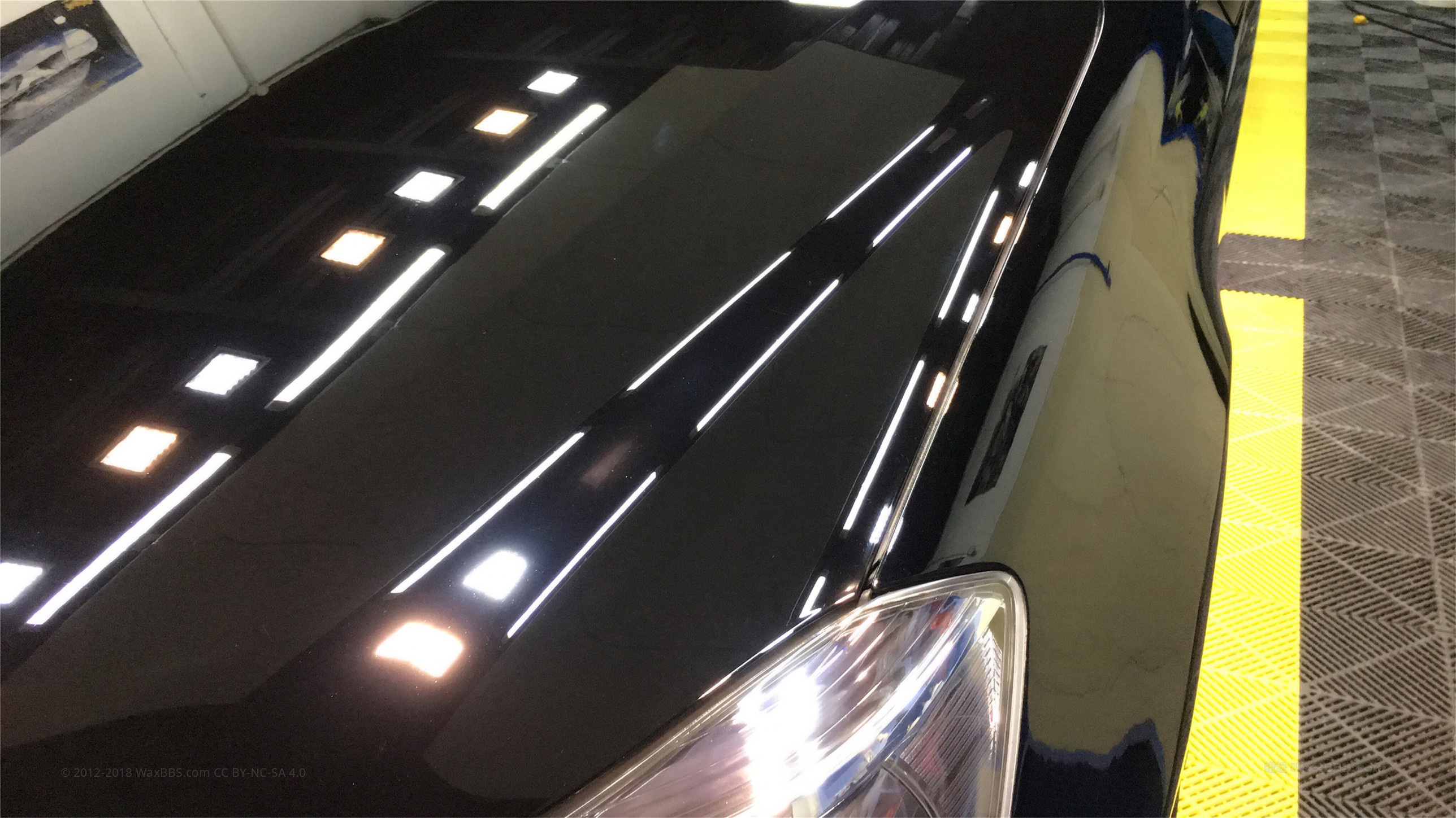

研磨抛光前的准备。乍一眼看,车漆的温润度已经出来了。
粘土作用不言而喻

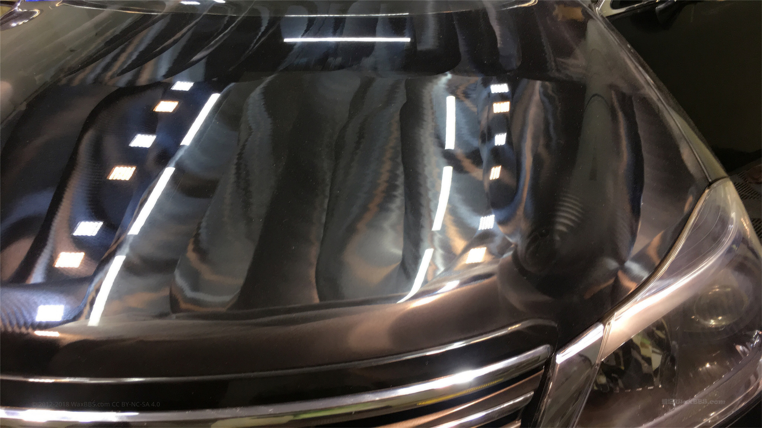

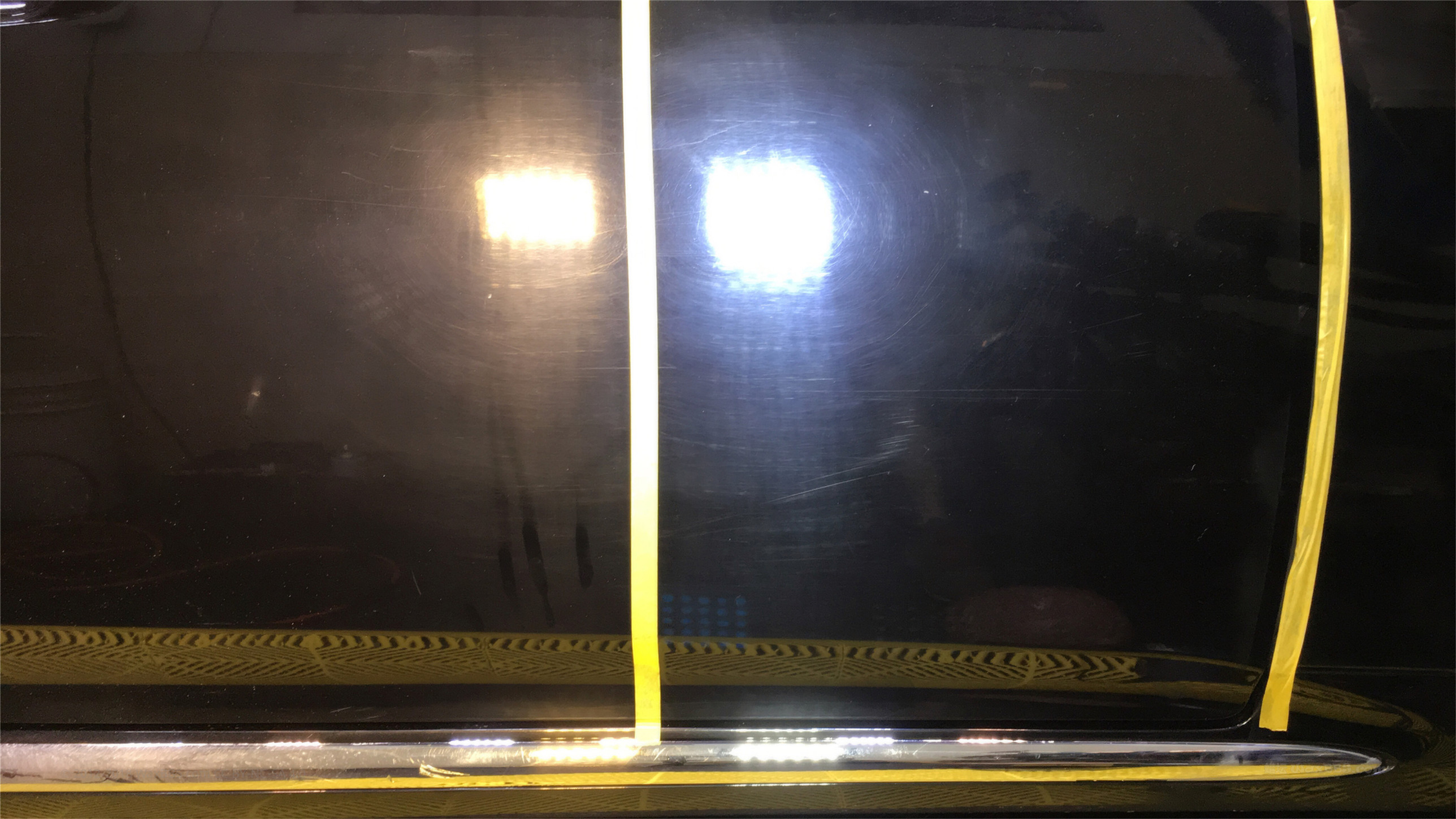

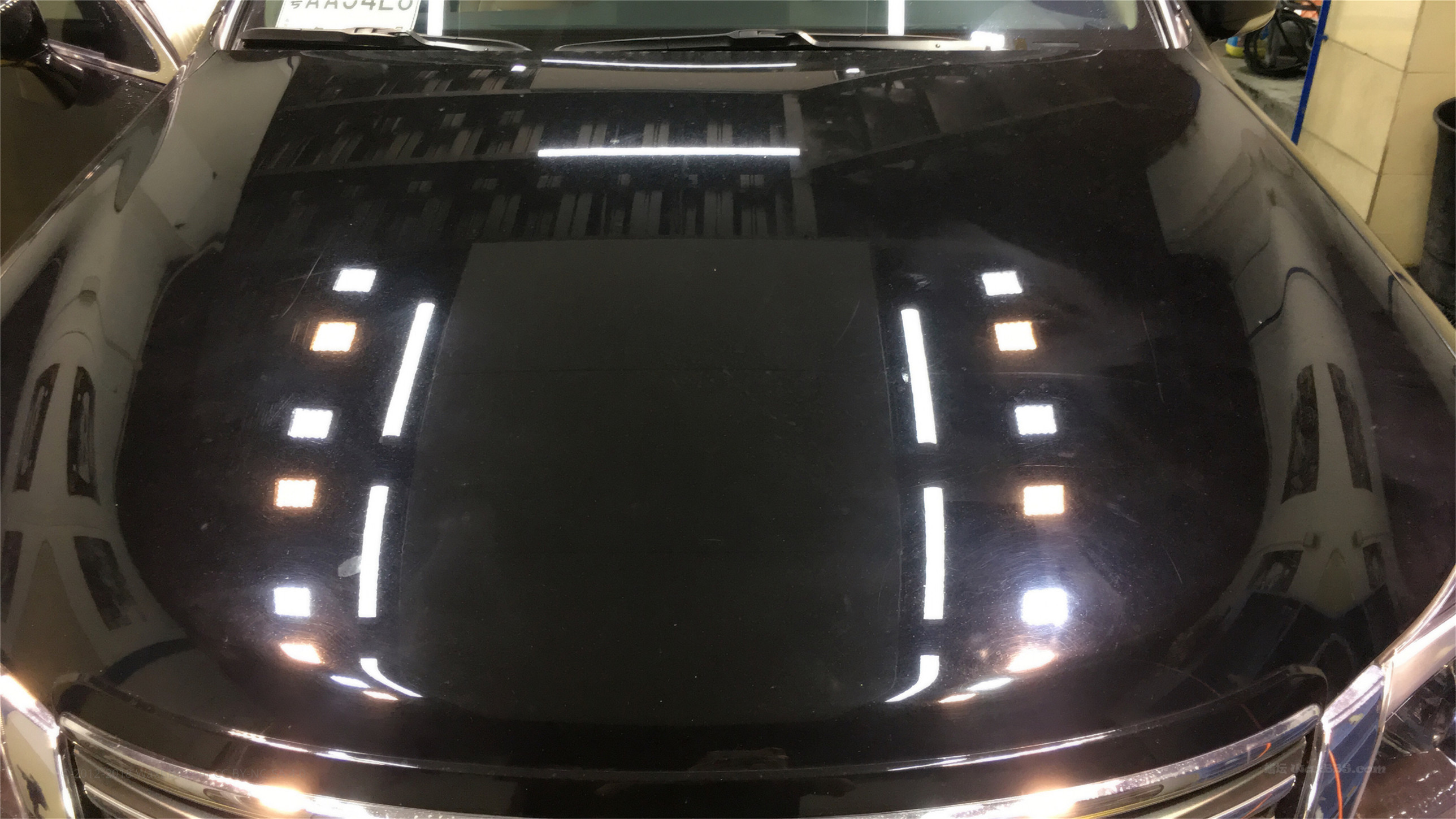

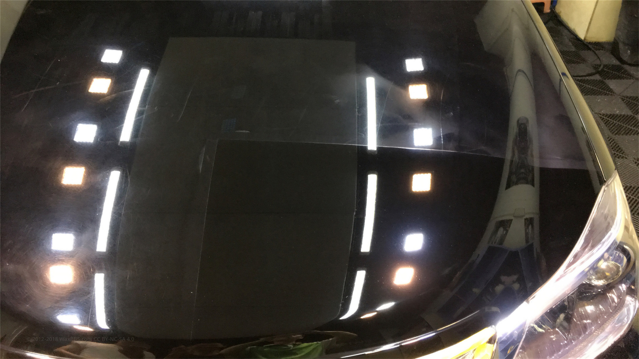

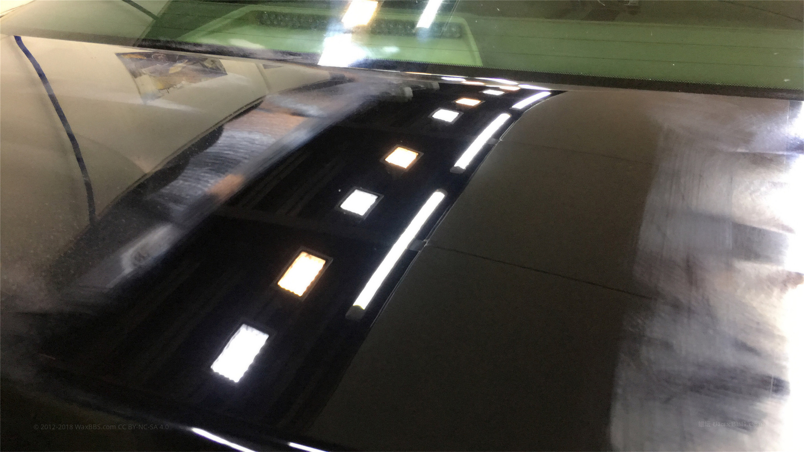

局部试抛
对比

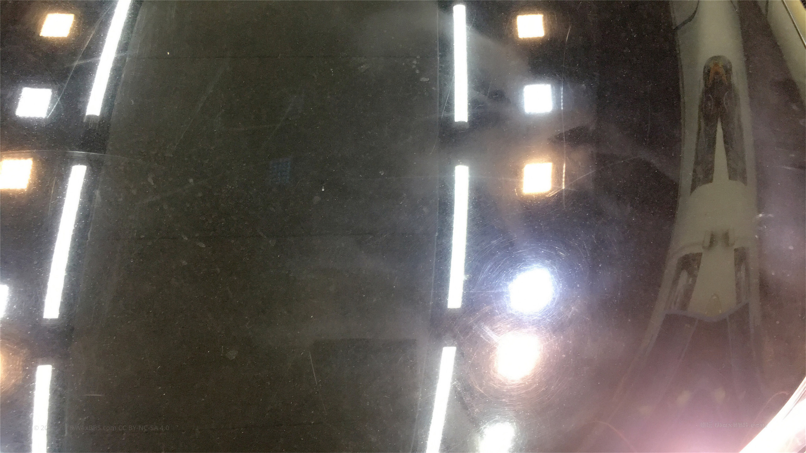

这都是些不正当的洗车纹,阔怕不阔怕

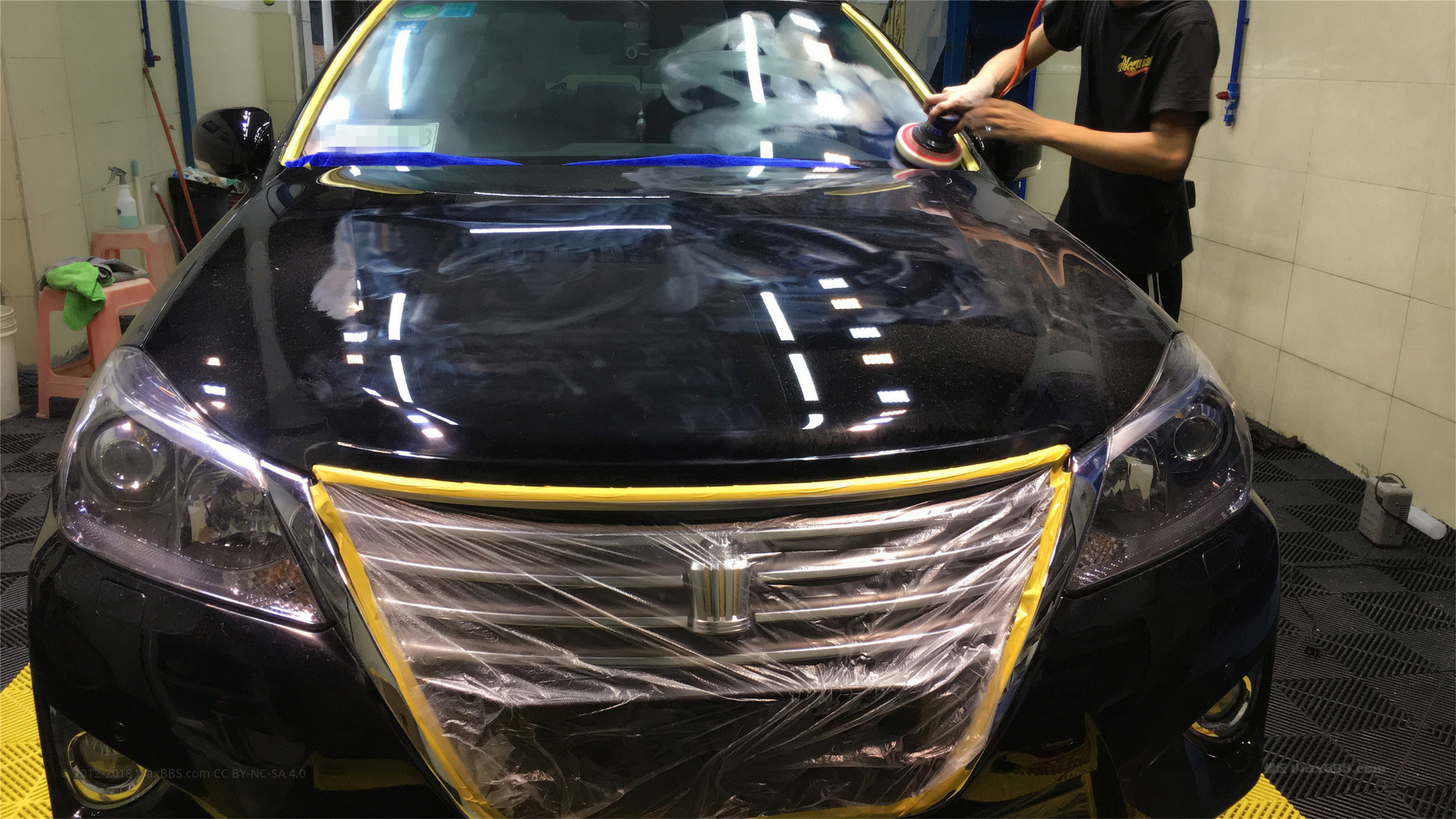

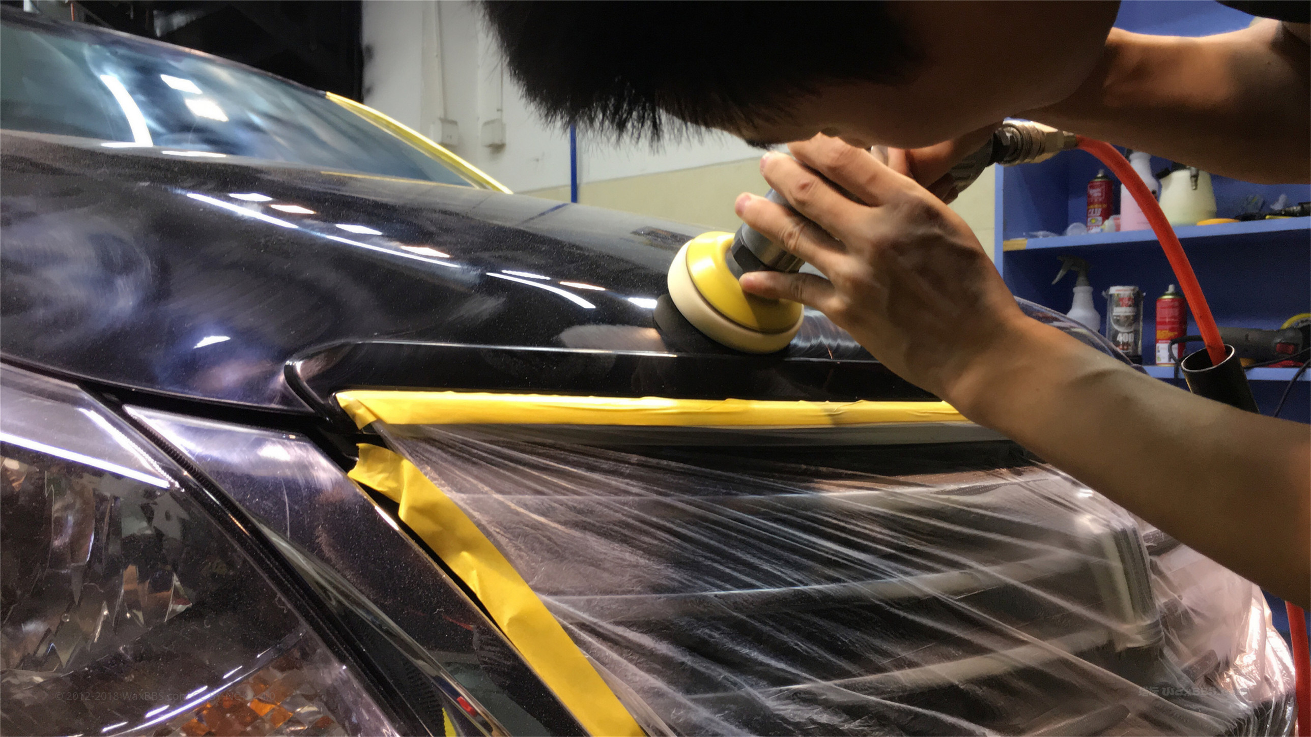

玻璃抛光

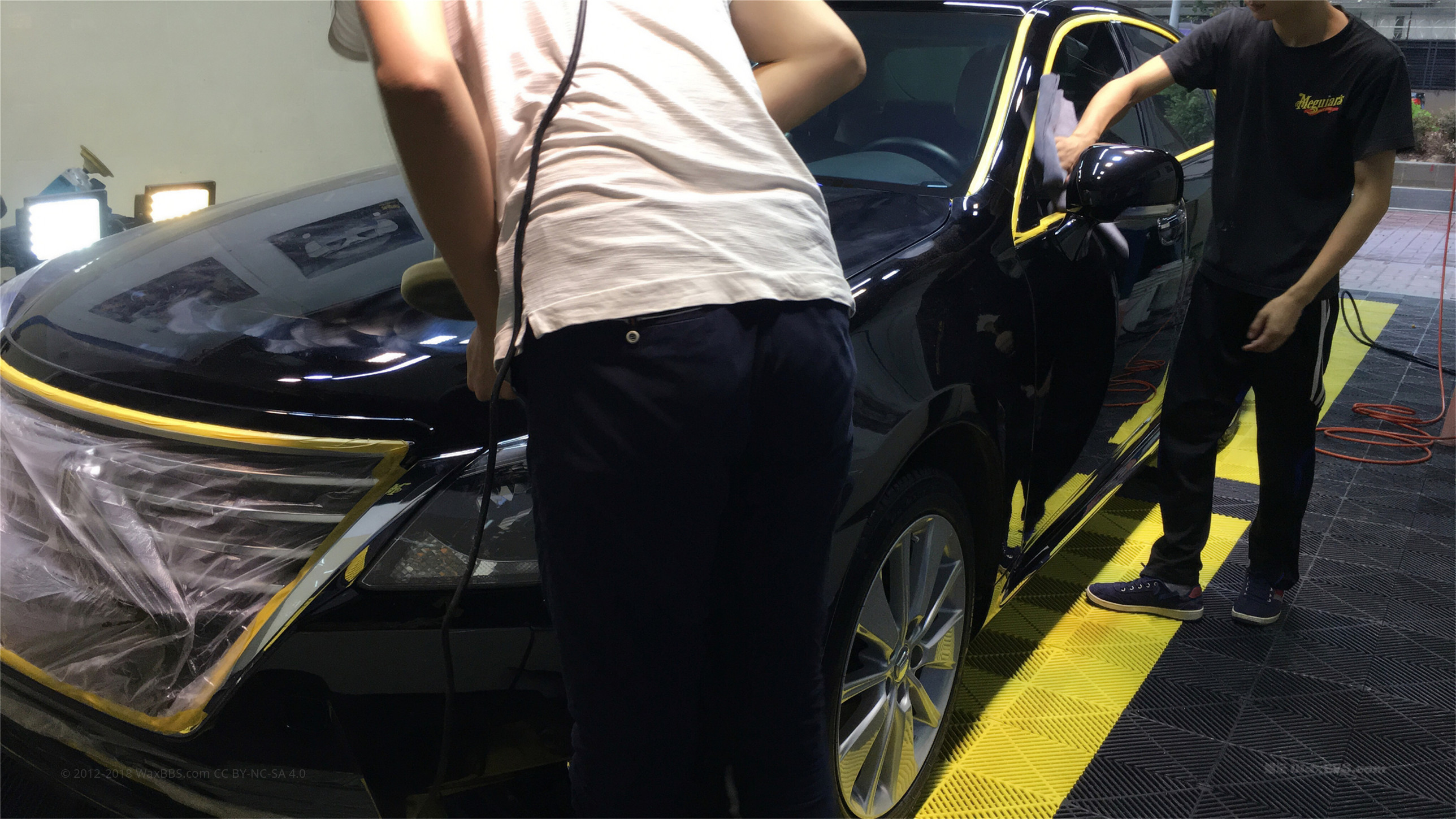

不同部位选择不同的机器使用

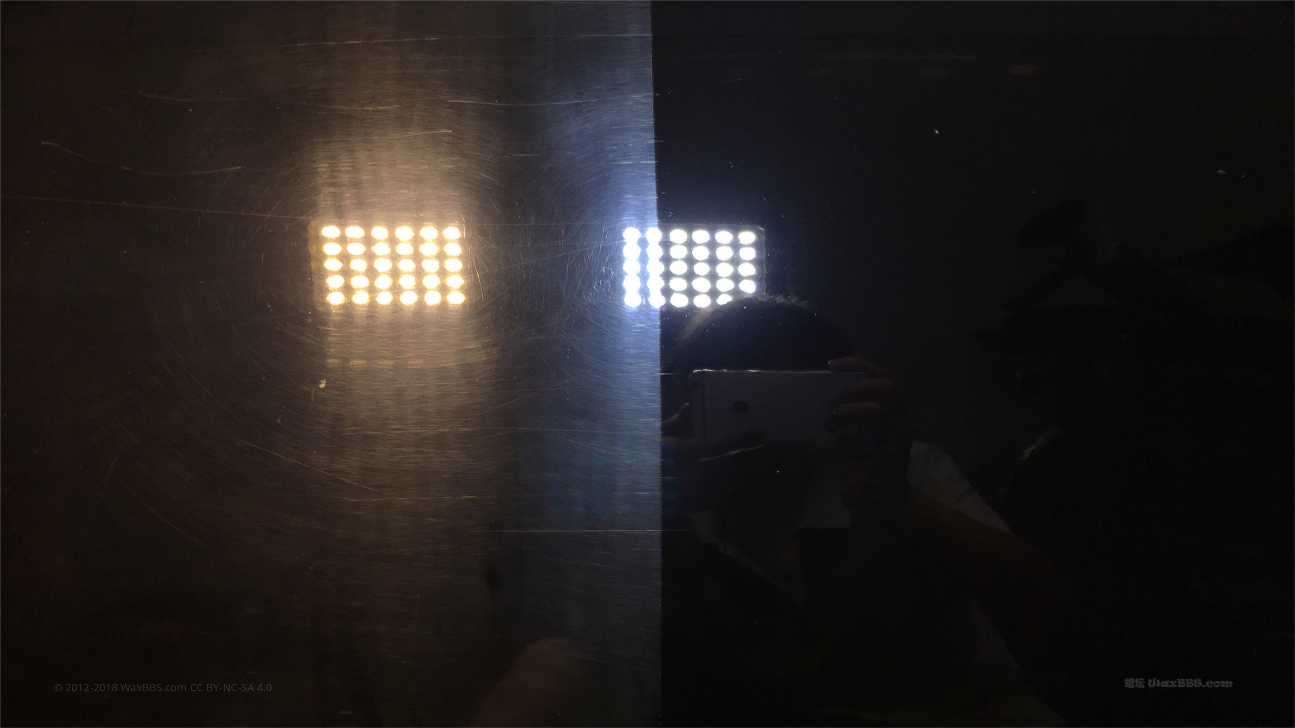

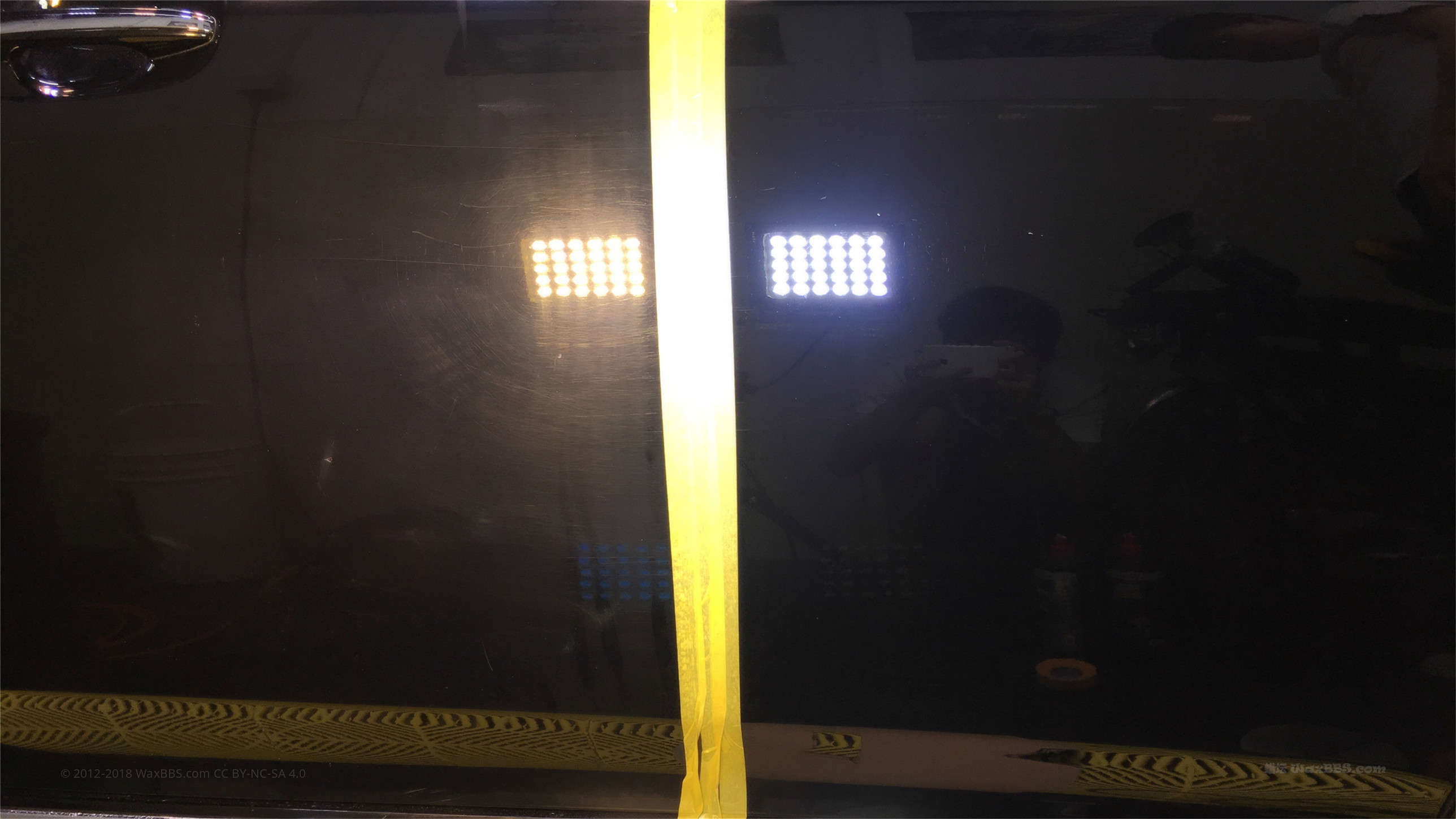

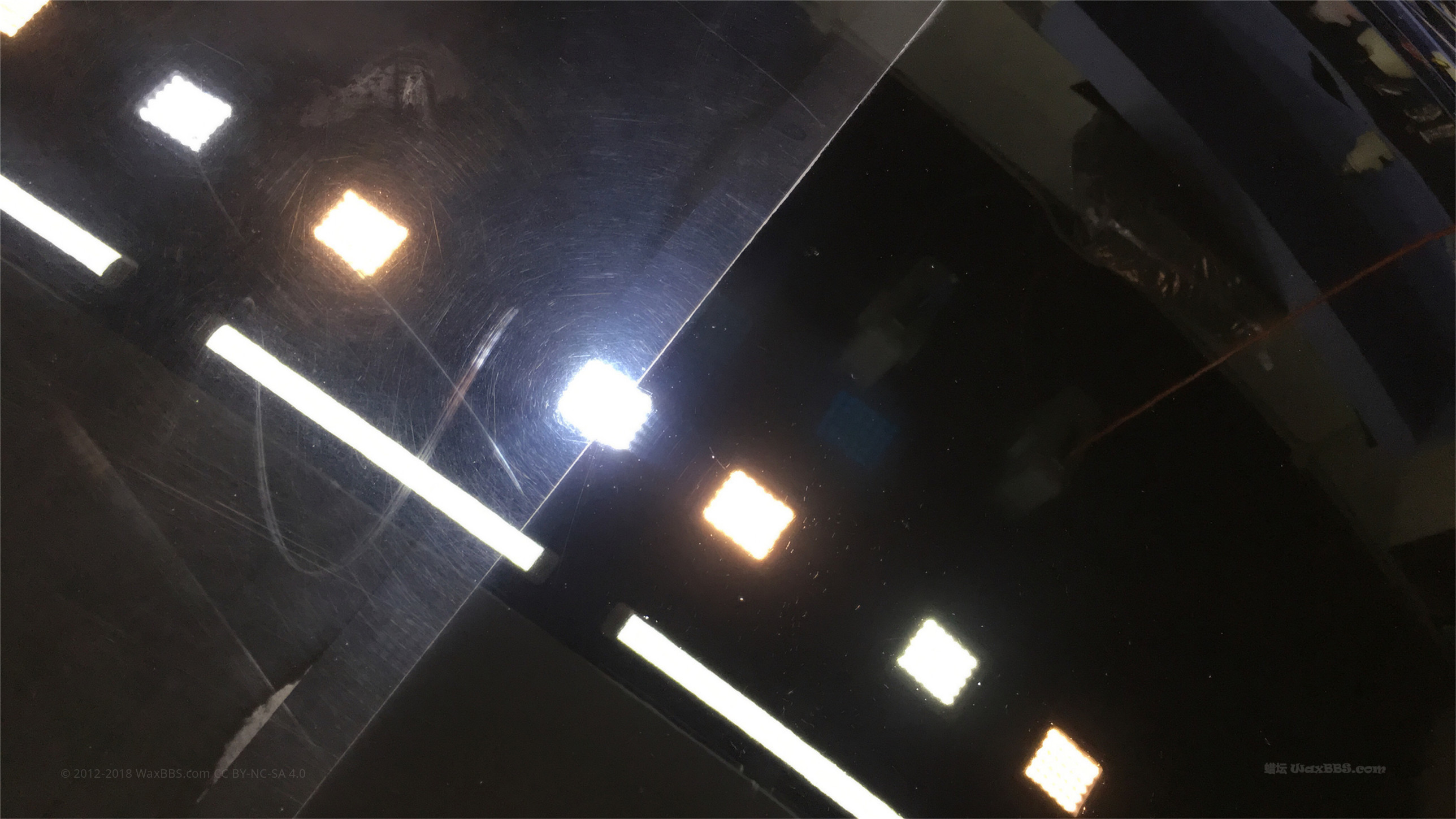

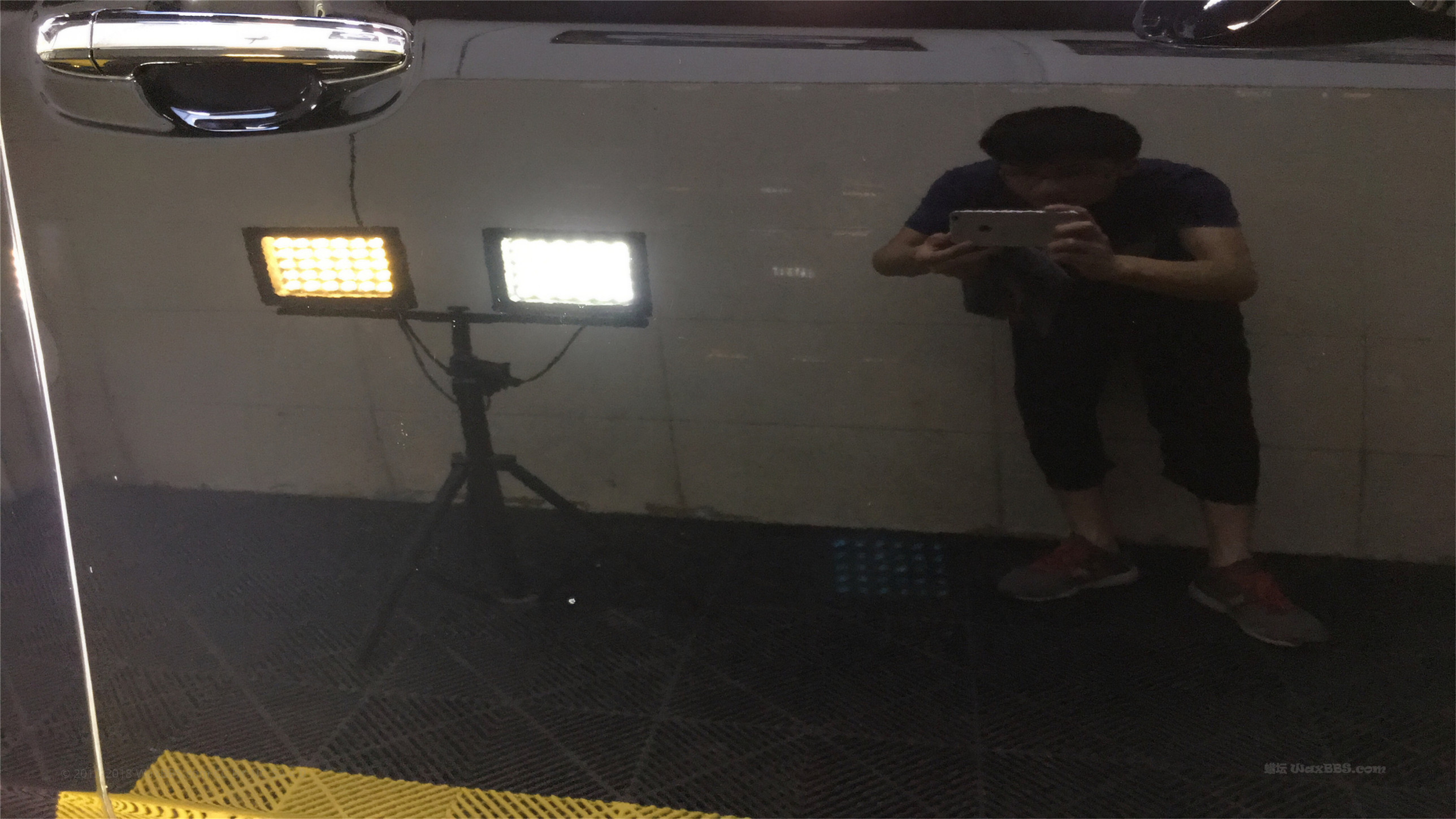

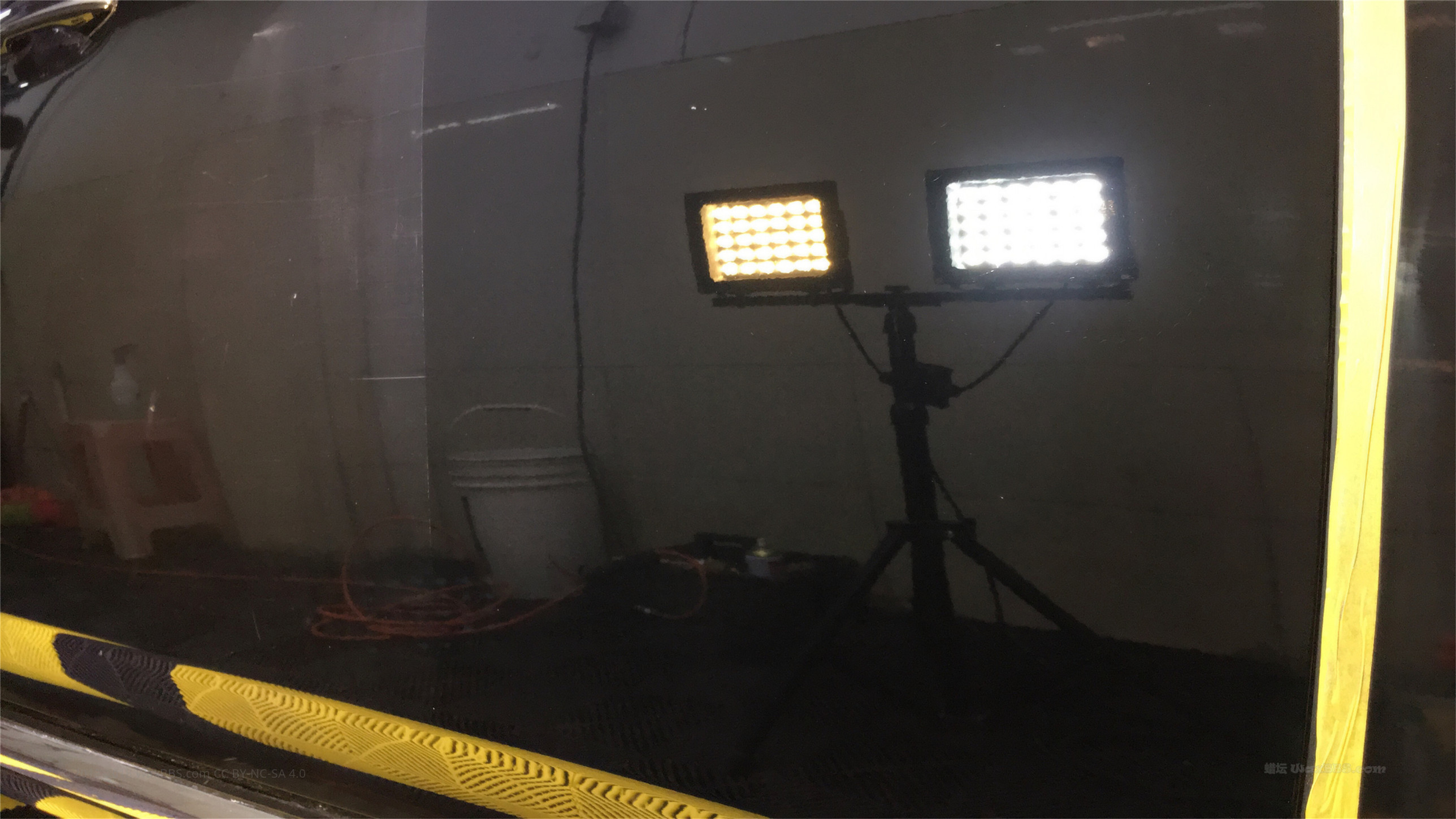

没有专业施工的灯光,这些划痕会隐藏多久
50/50

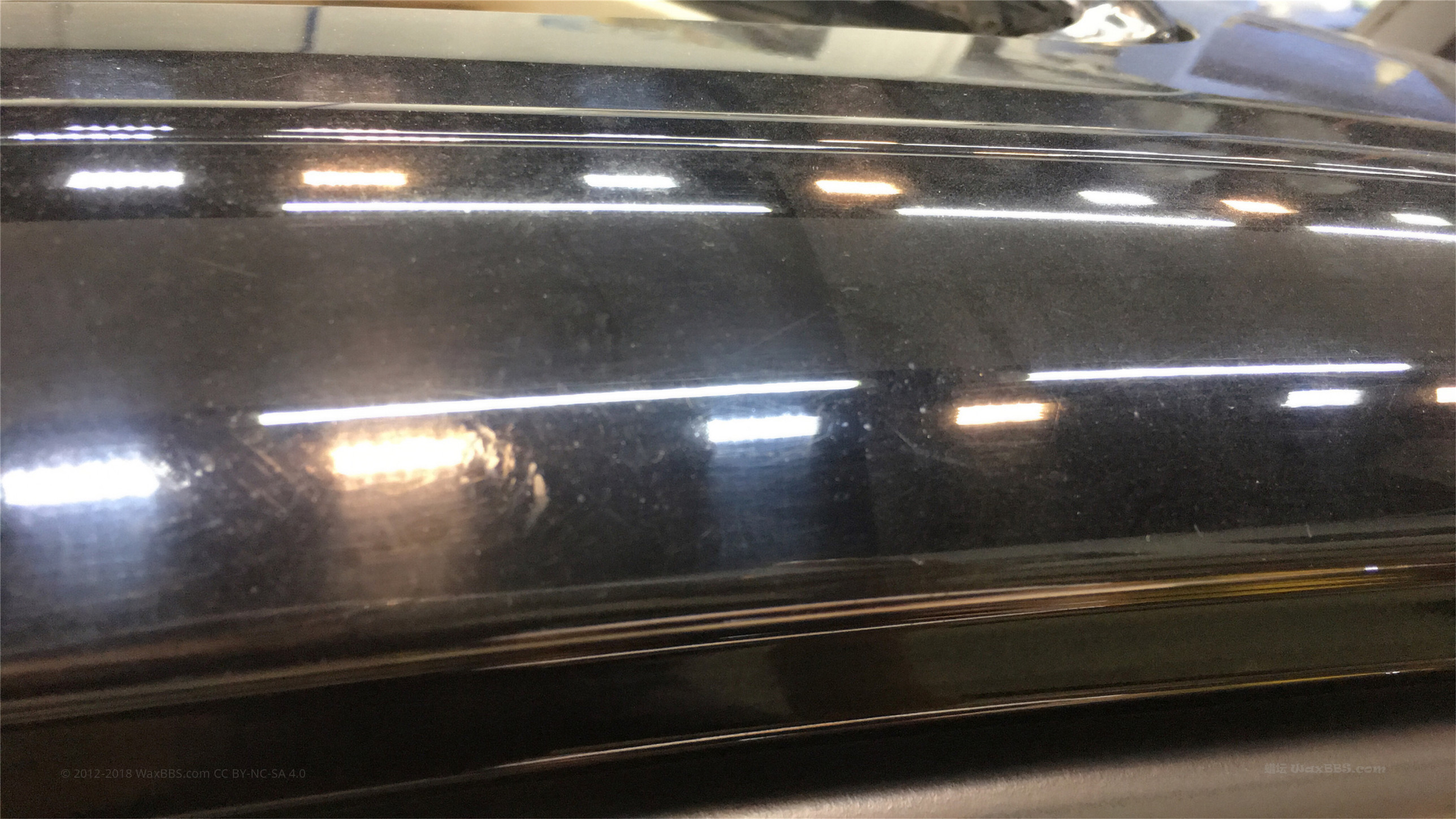

B柱钢琴烤漆的对比,左右明显
擦拭掉还原的研磨剂,通透无痕,舒服

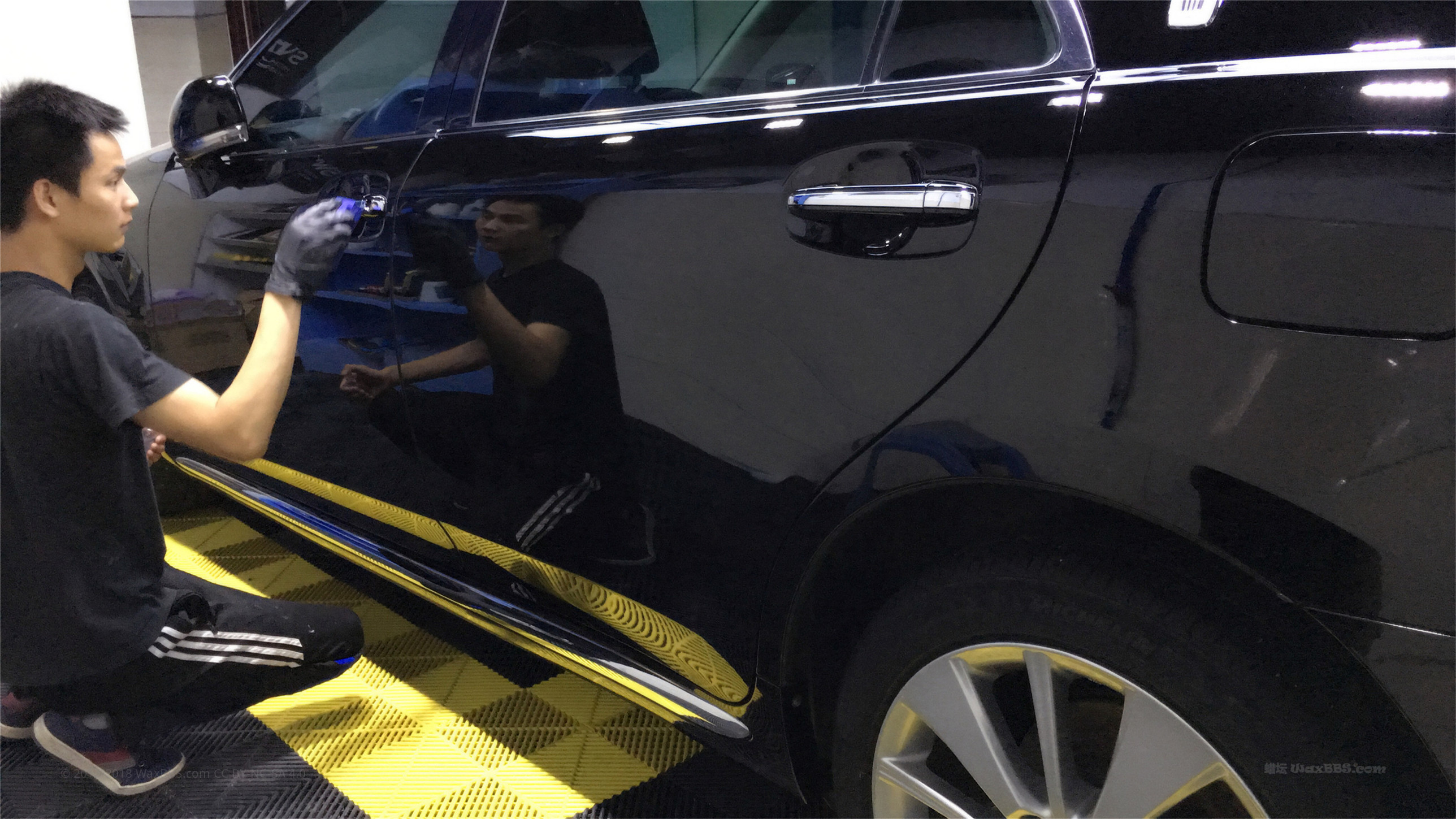

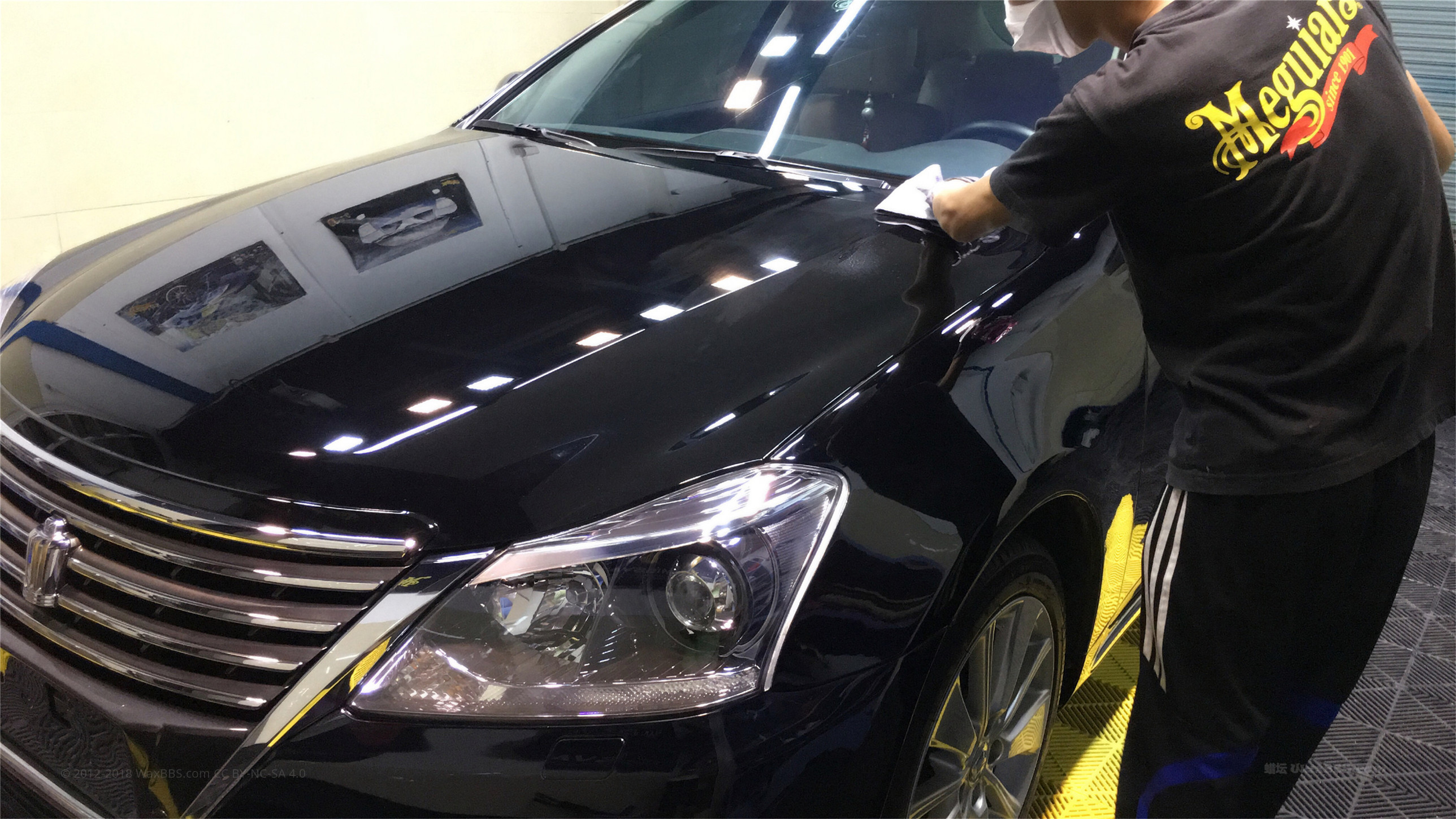

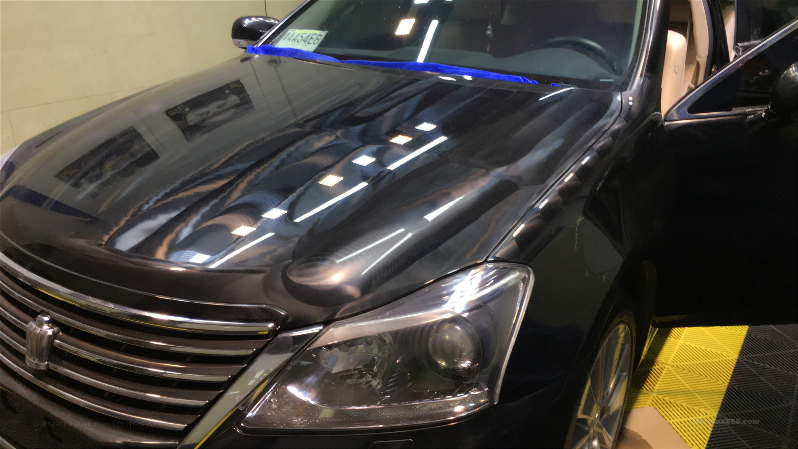

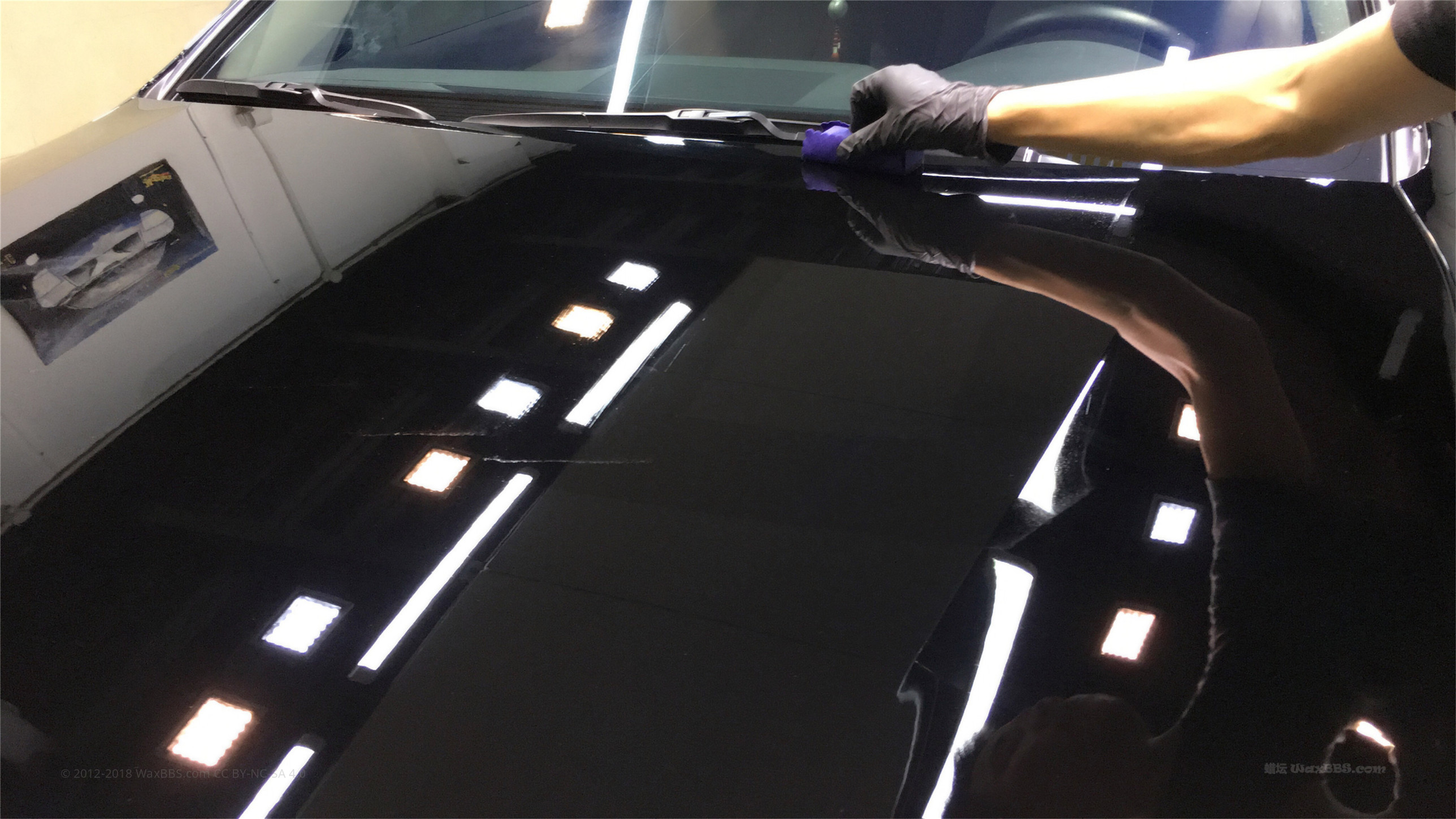

GYEON MOHS登场 红色小瓶是GYEON旗下的脱脂剂Q2M
脱脂进行中
脱脂后的漆面

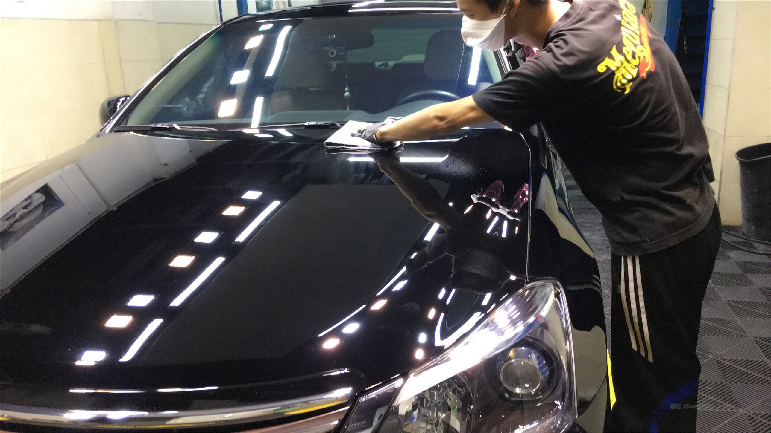

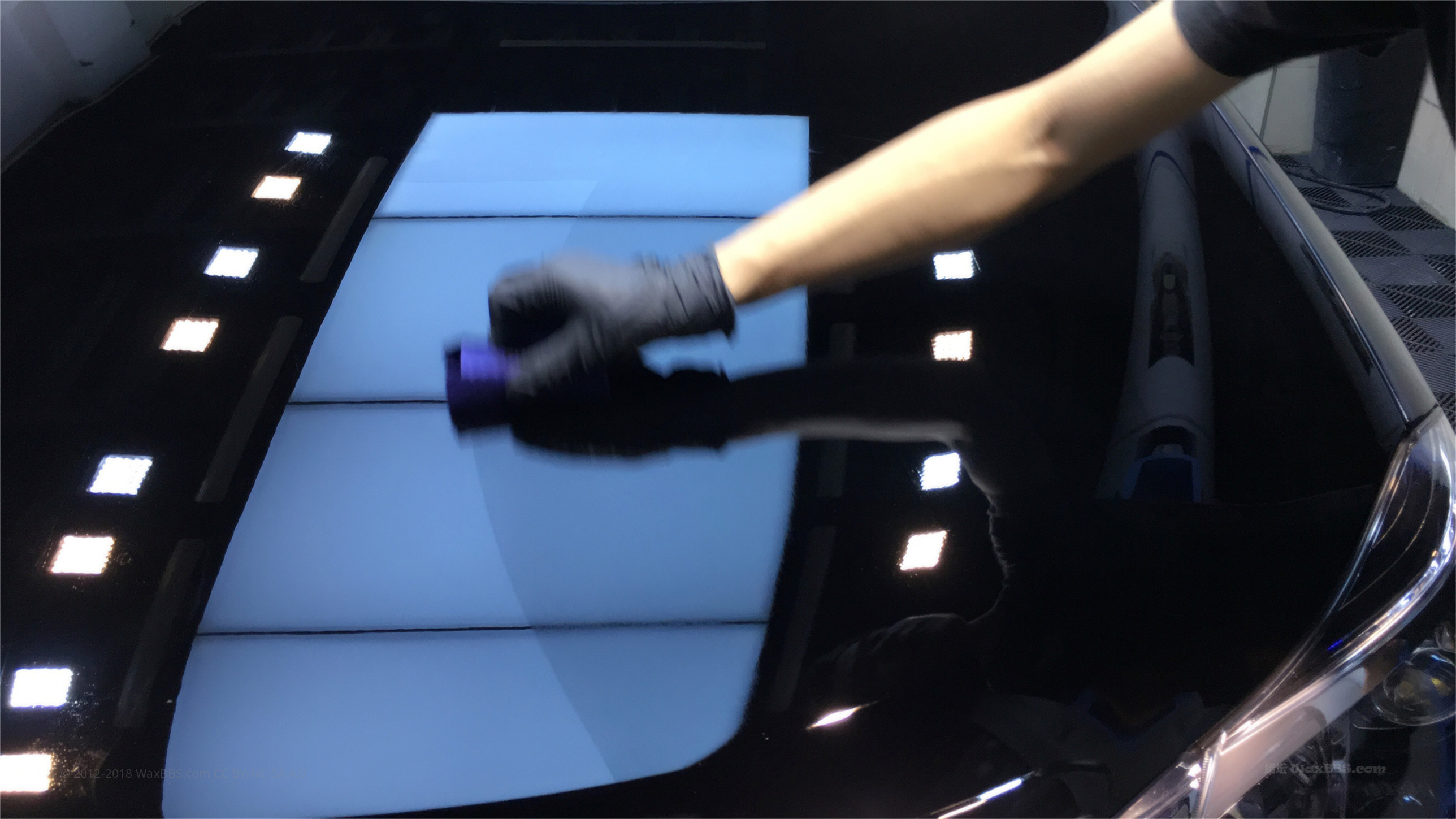

准备涂抹MOSH Q2莫氏结晶体镀膜

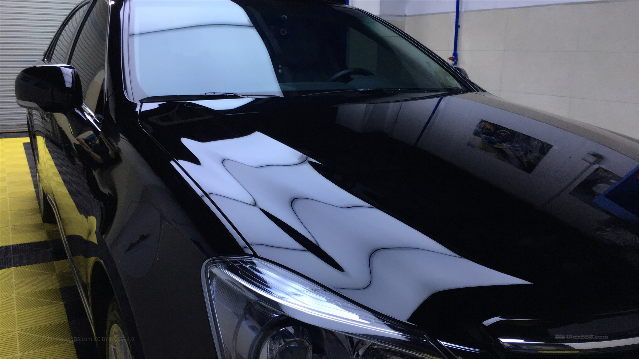

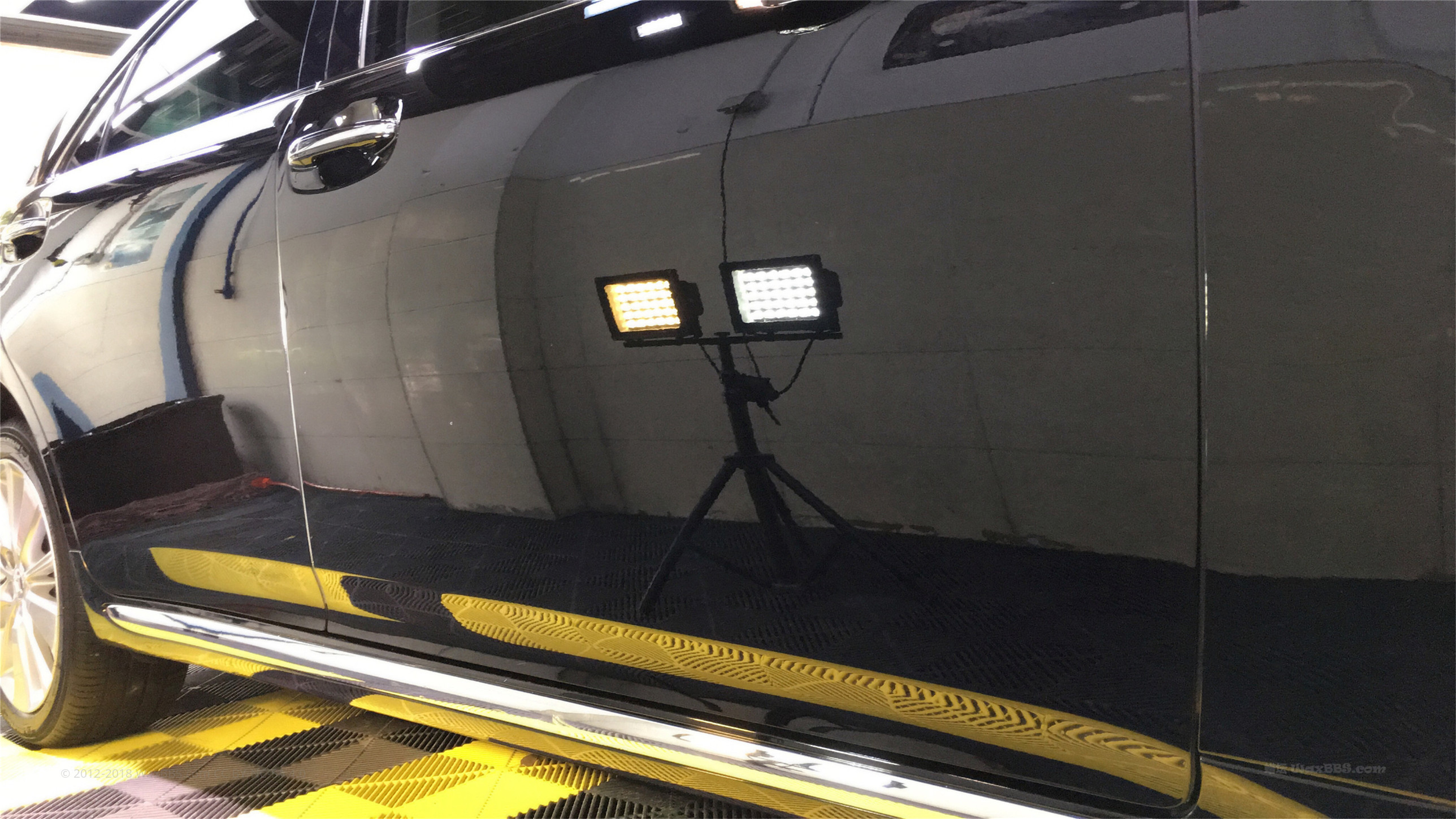

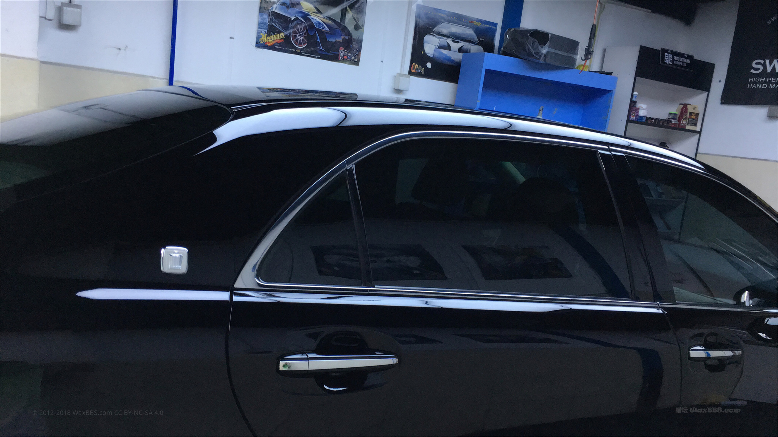

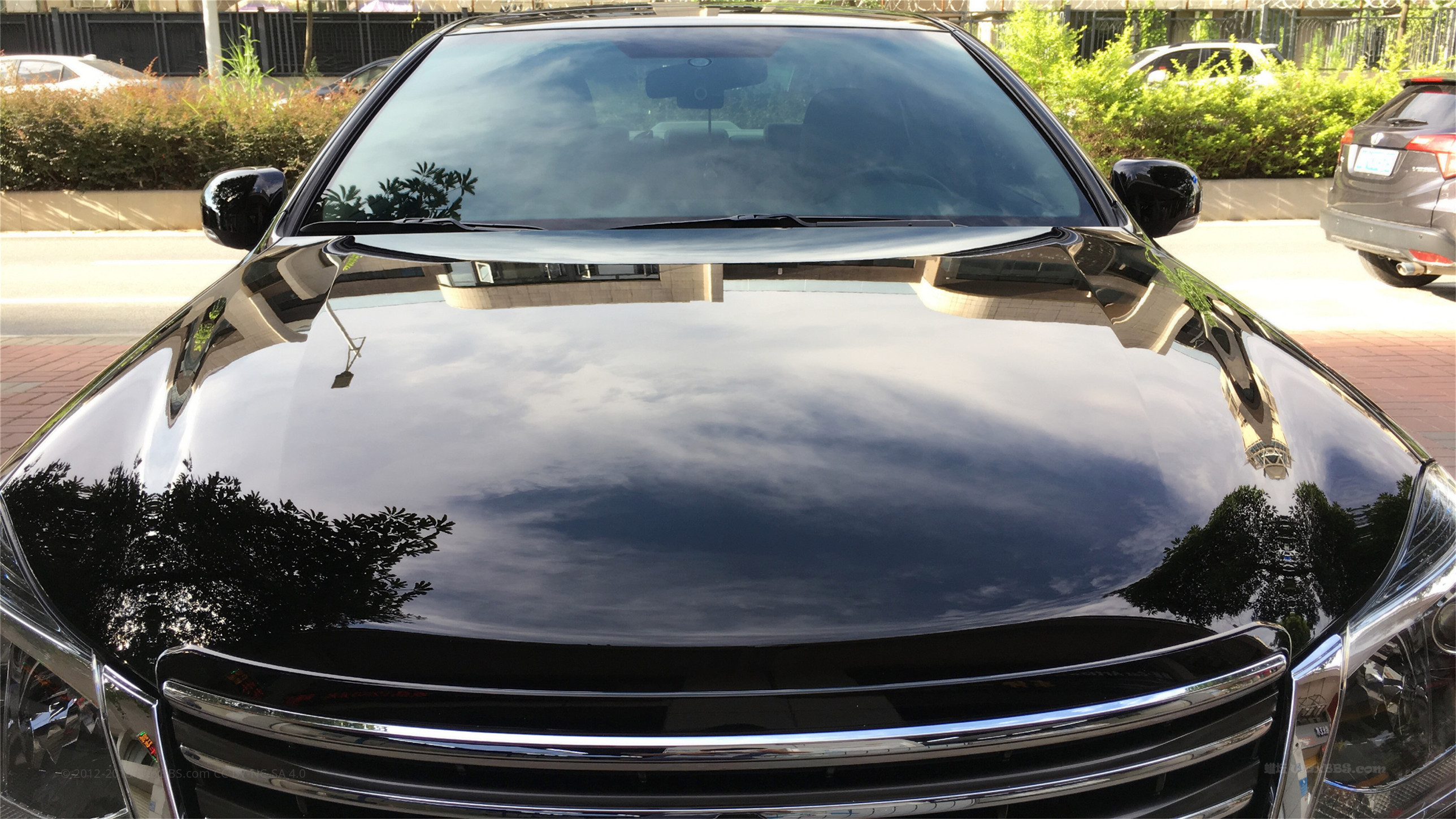

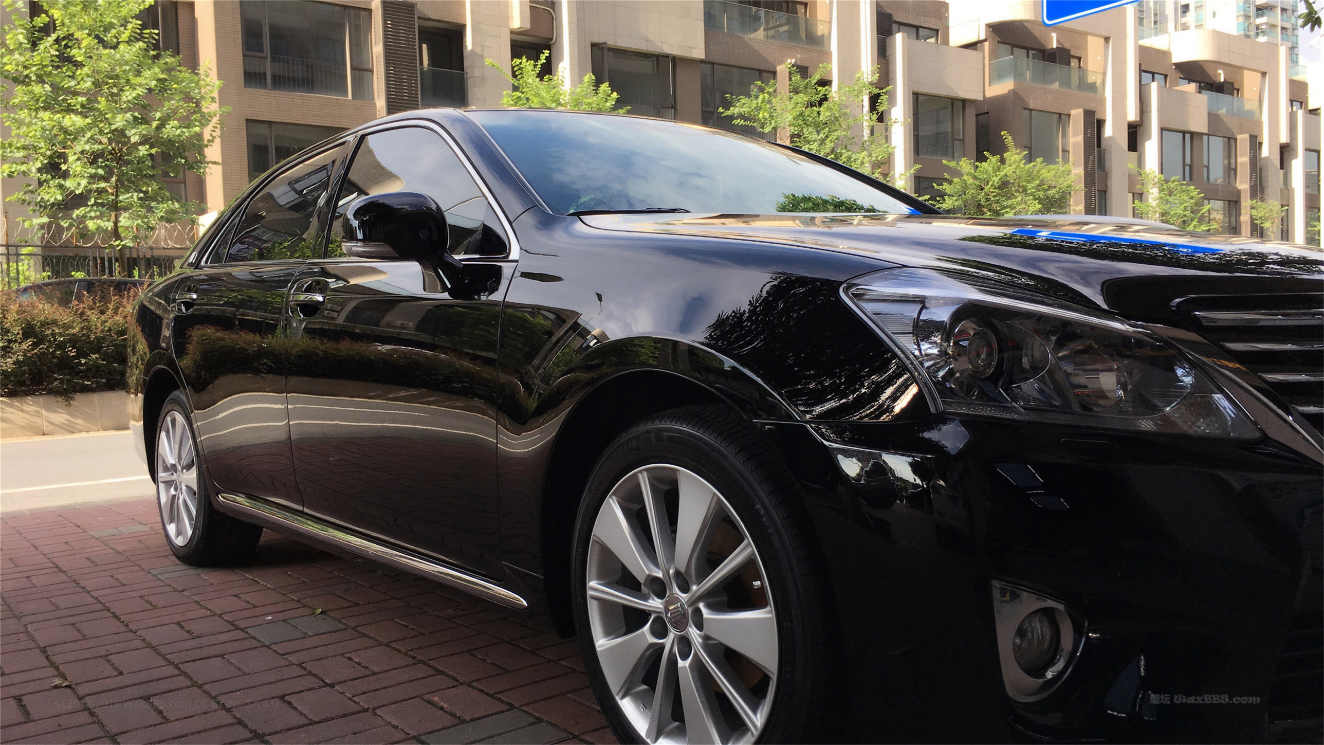

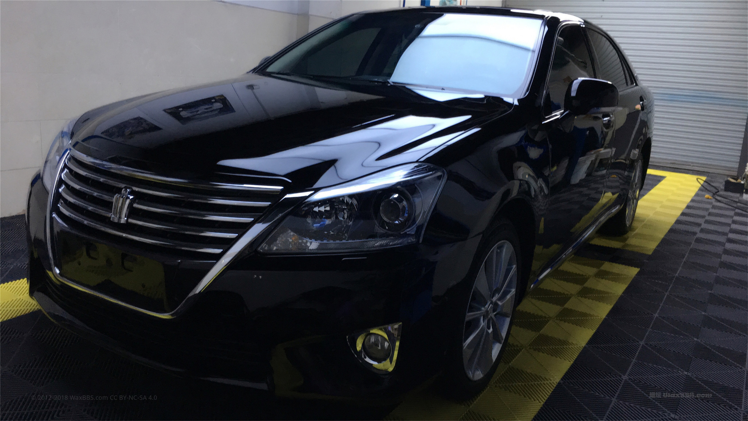

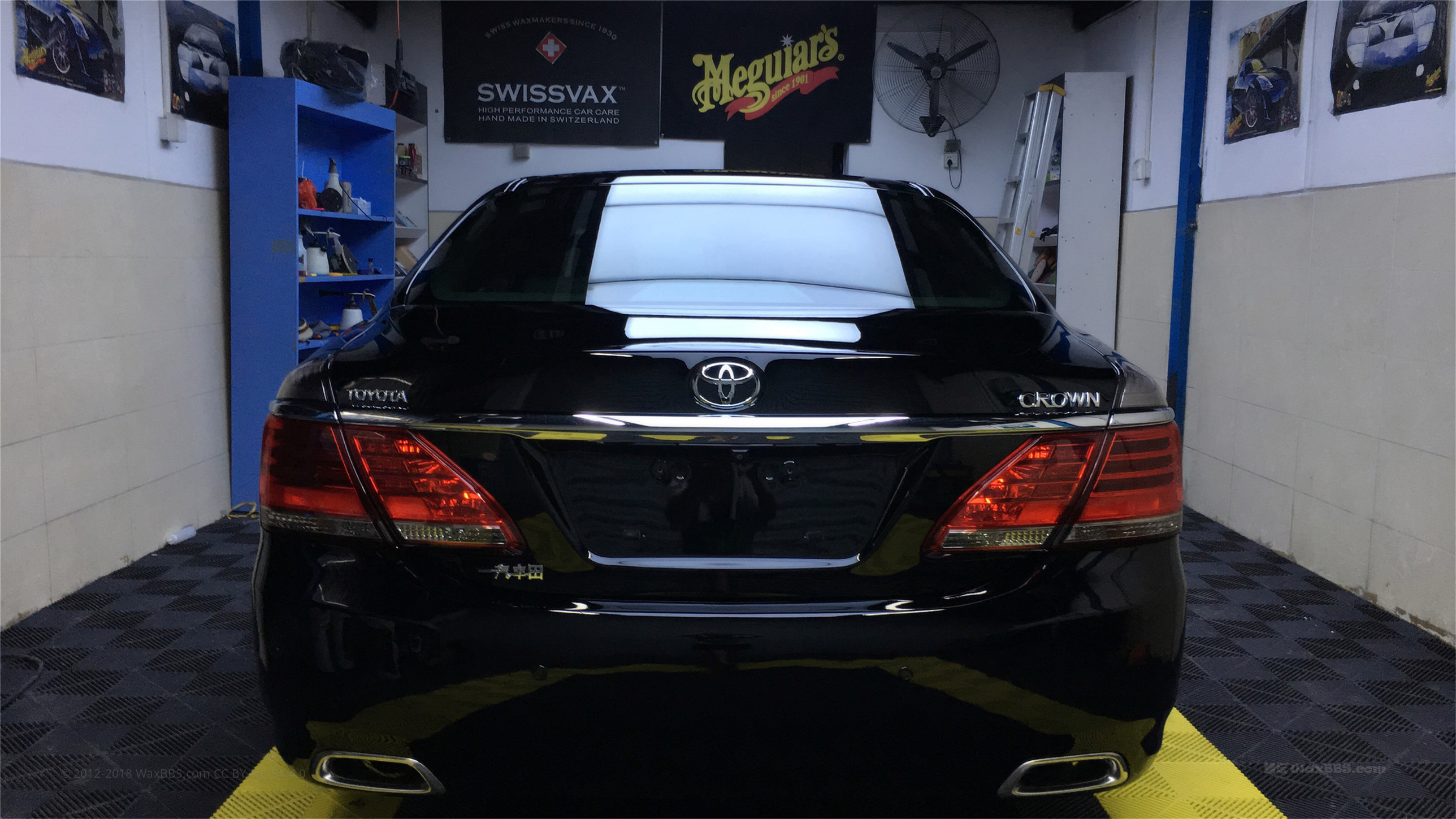

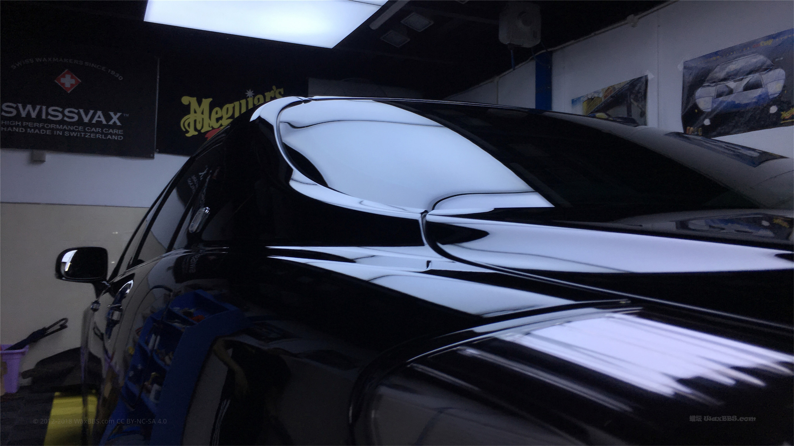

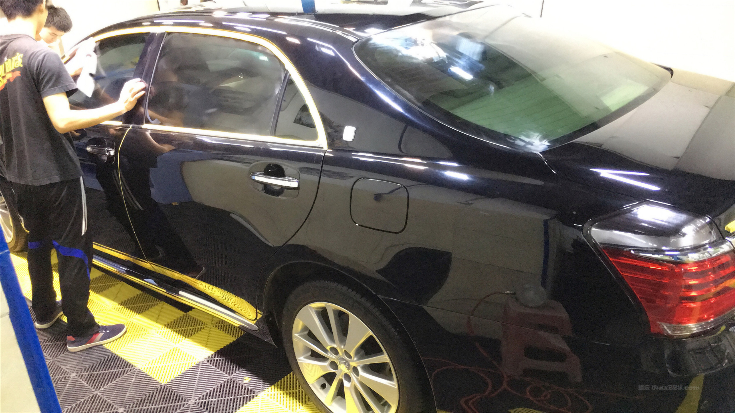

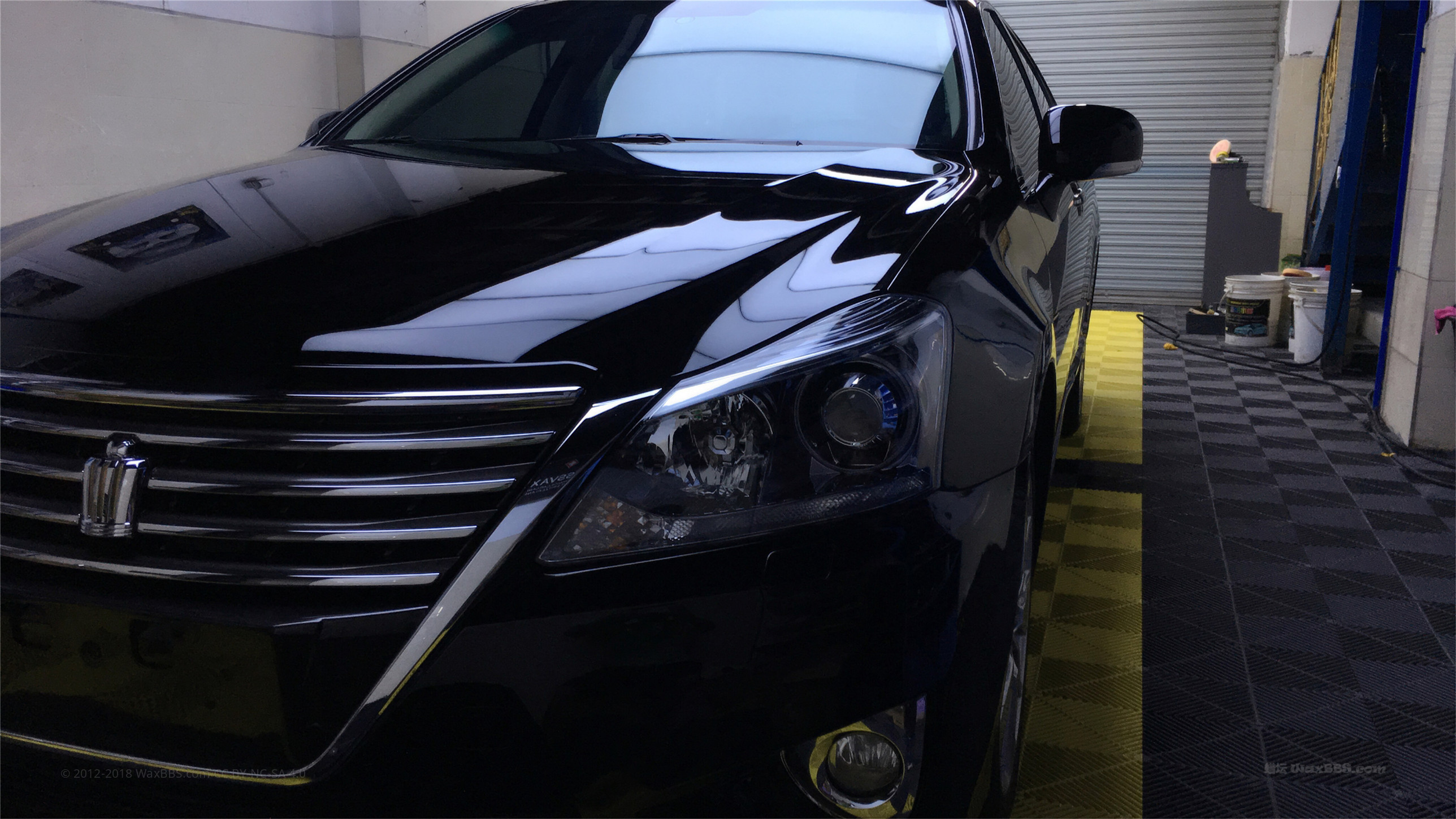

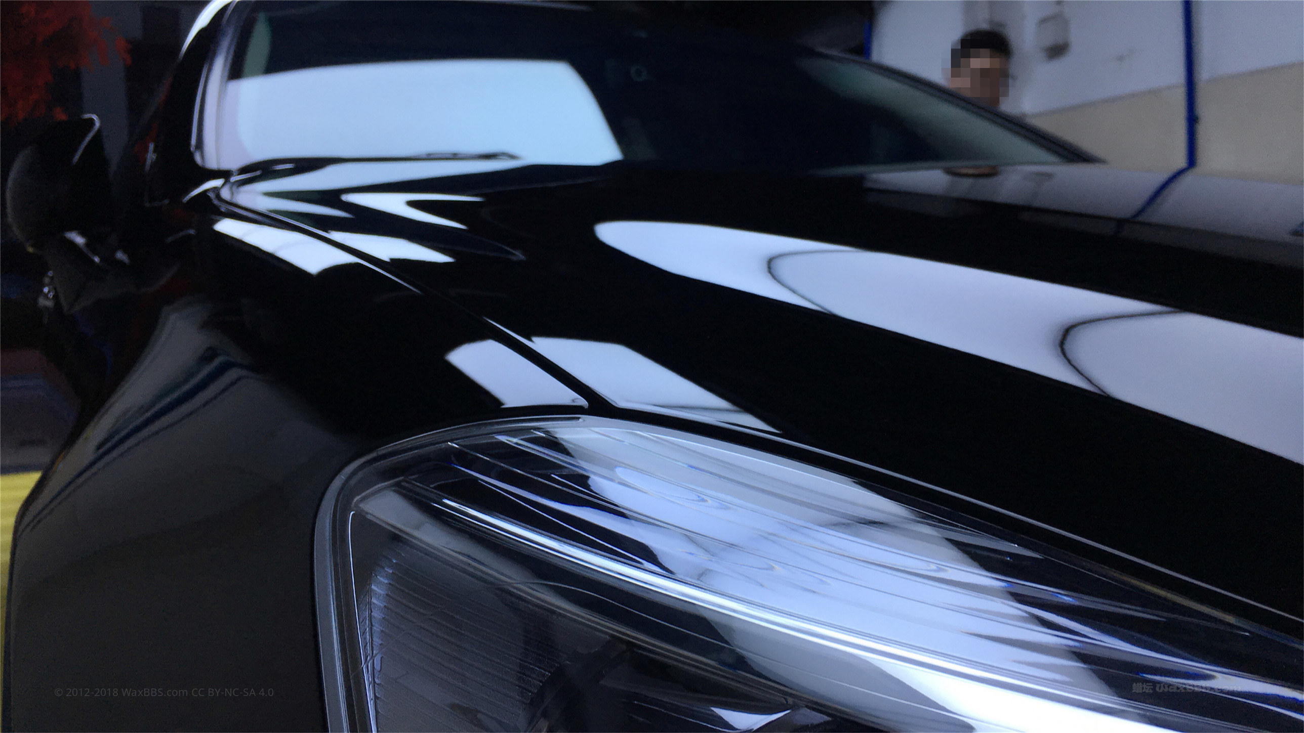

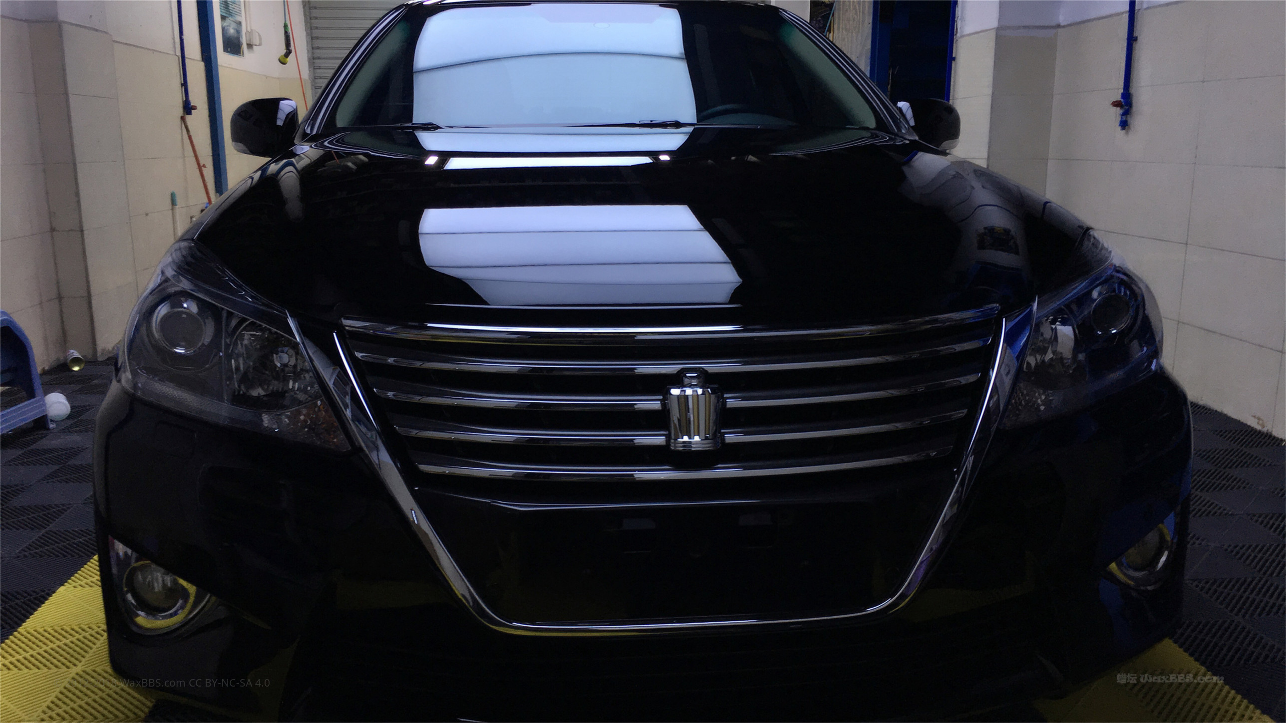

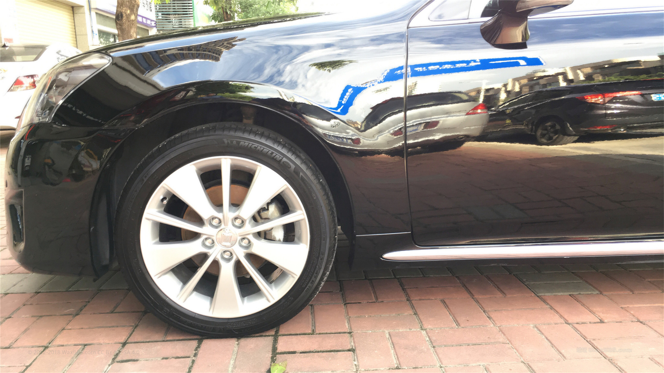

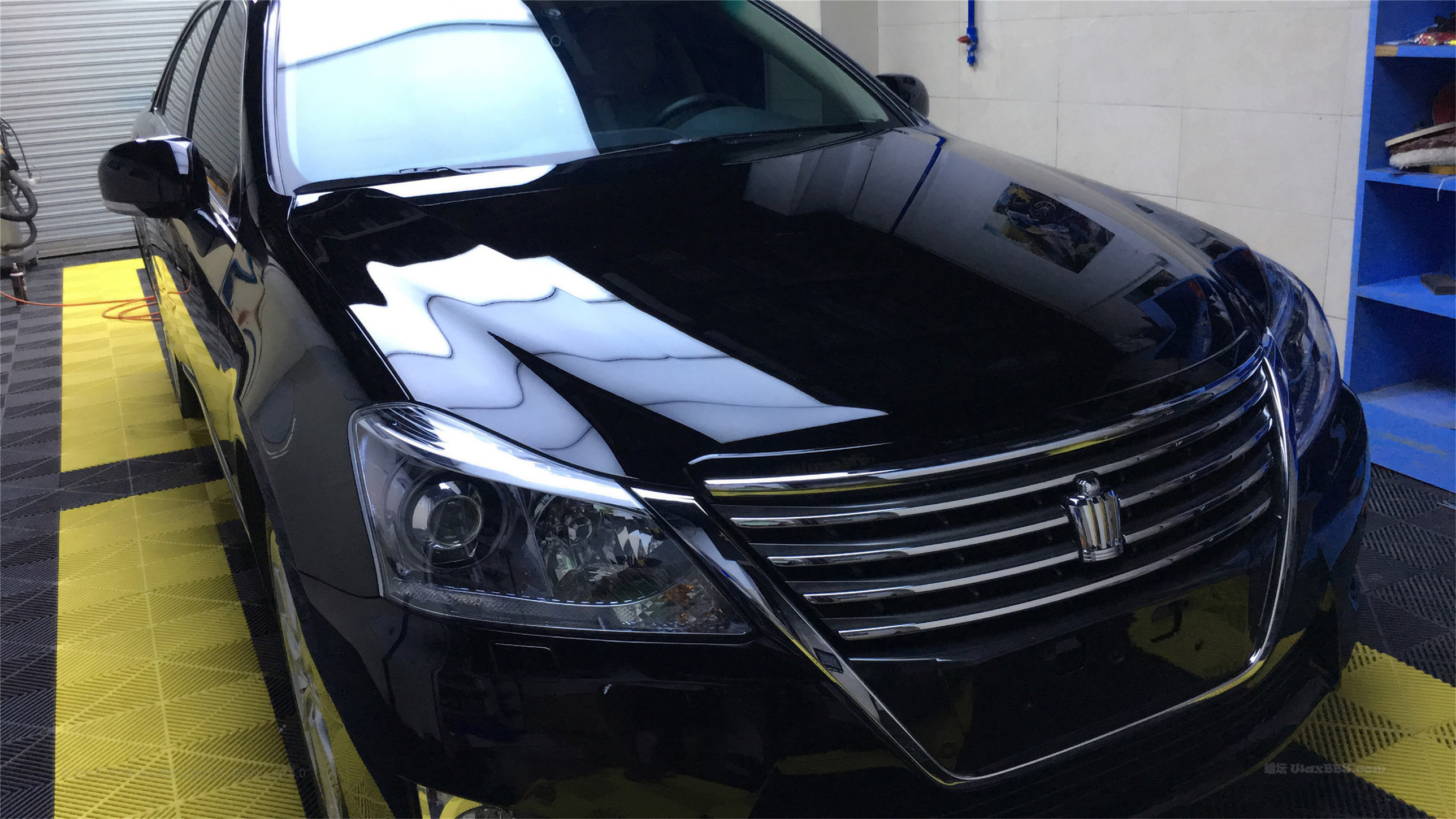

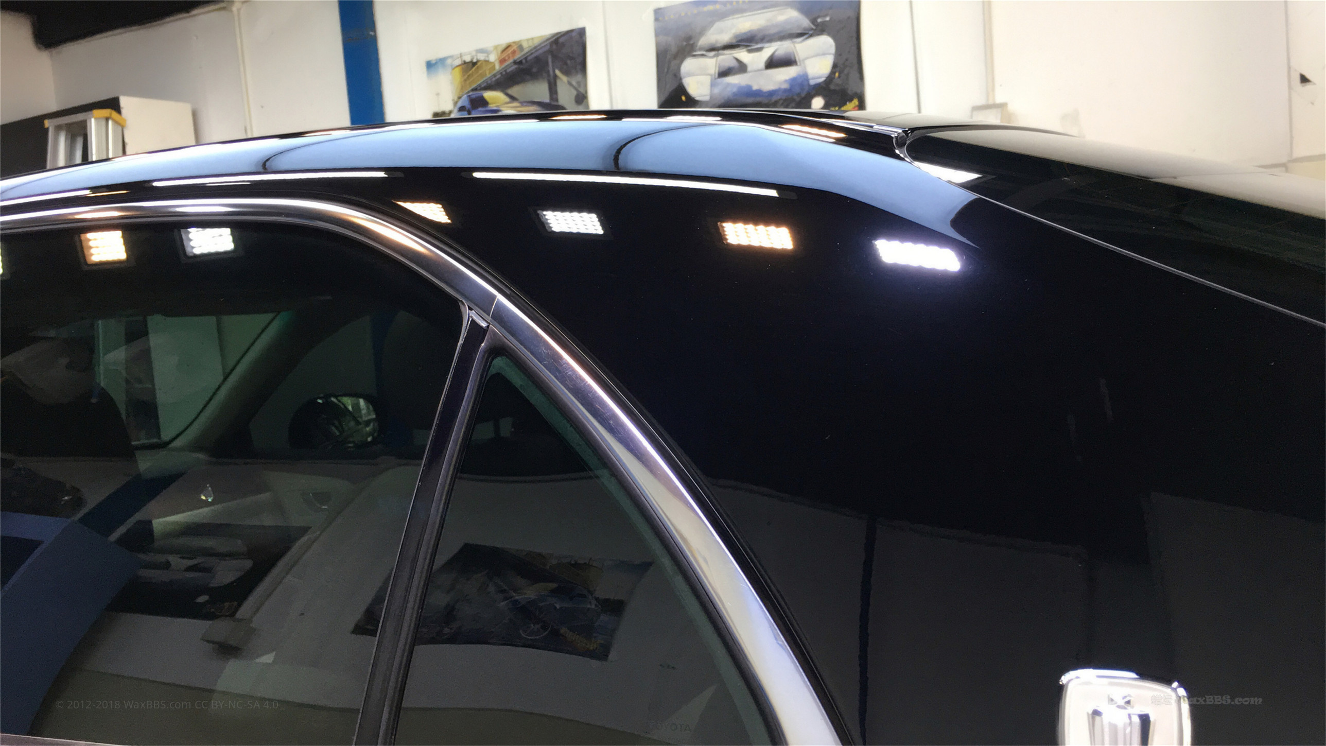

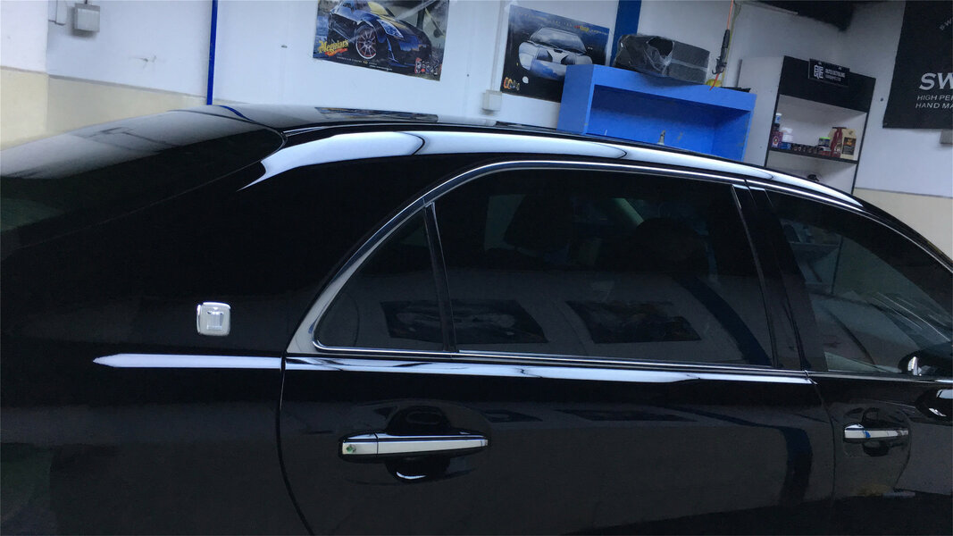

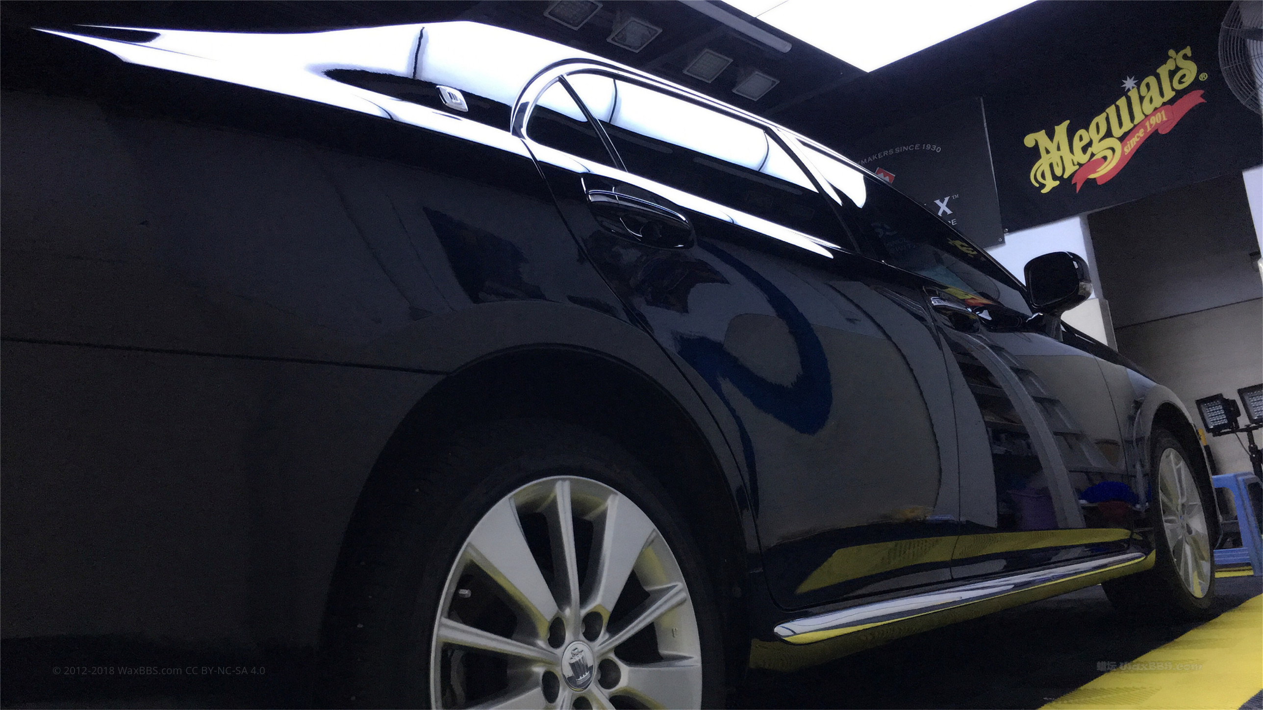

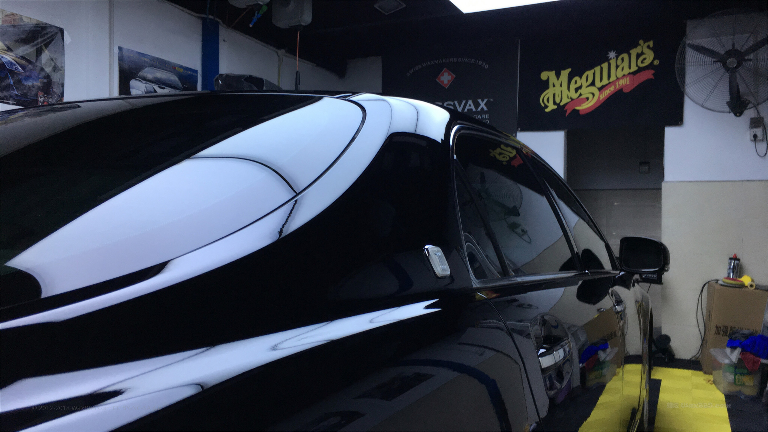

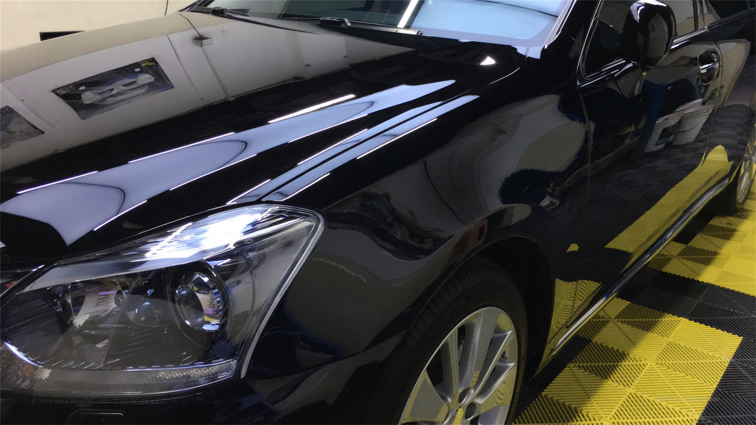

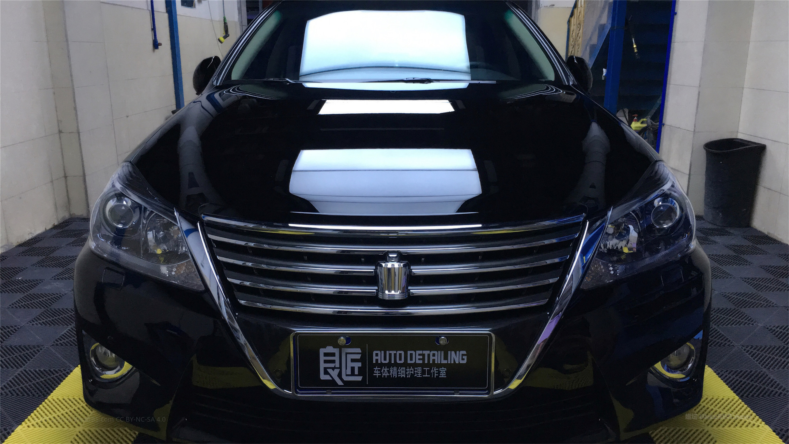

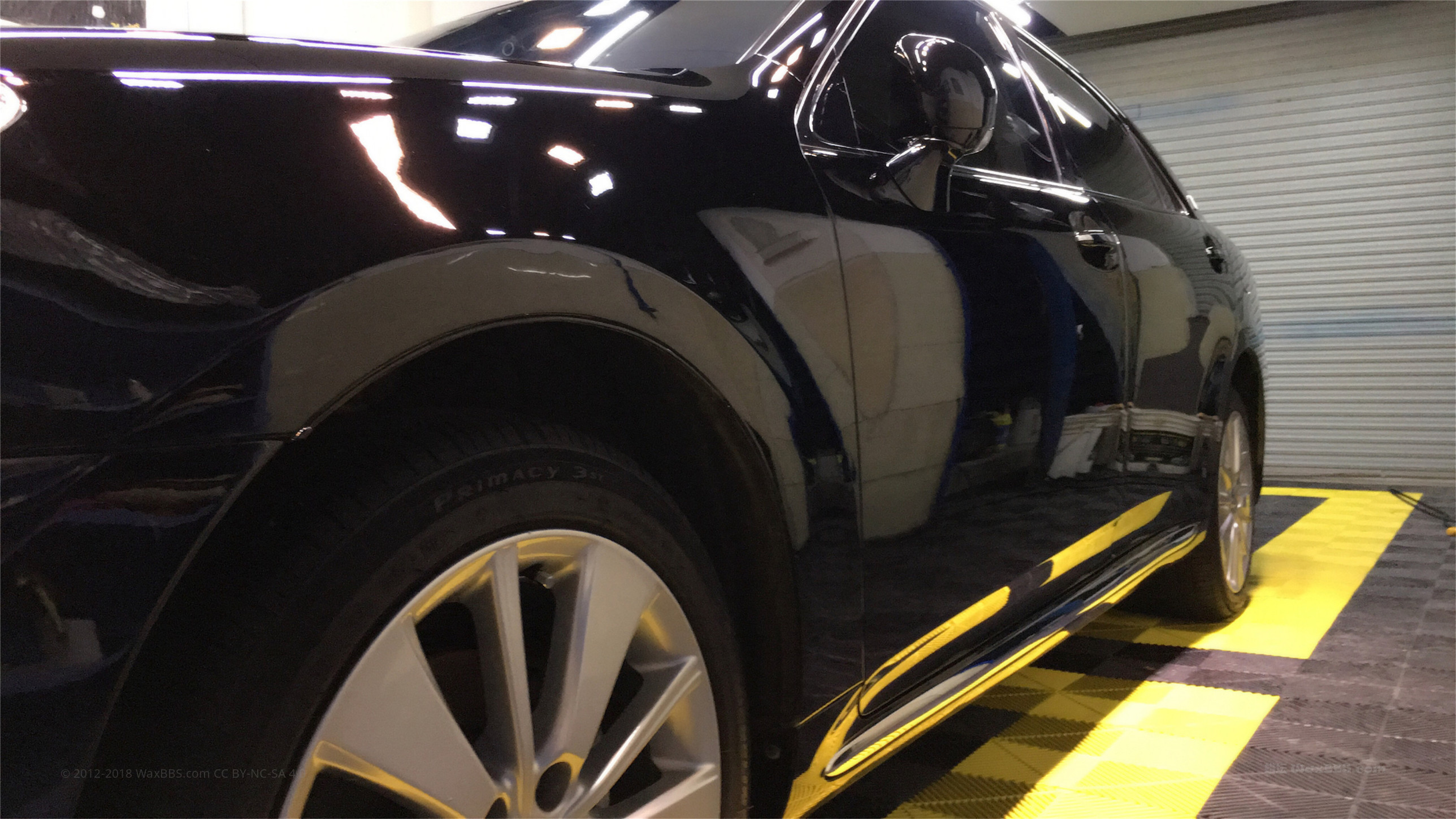

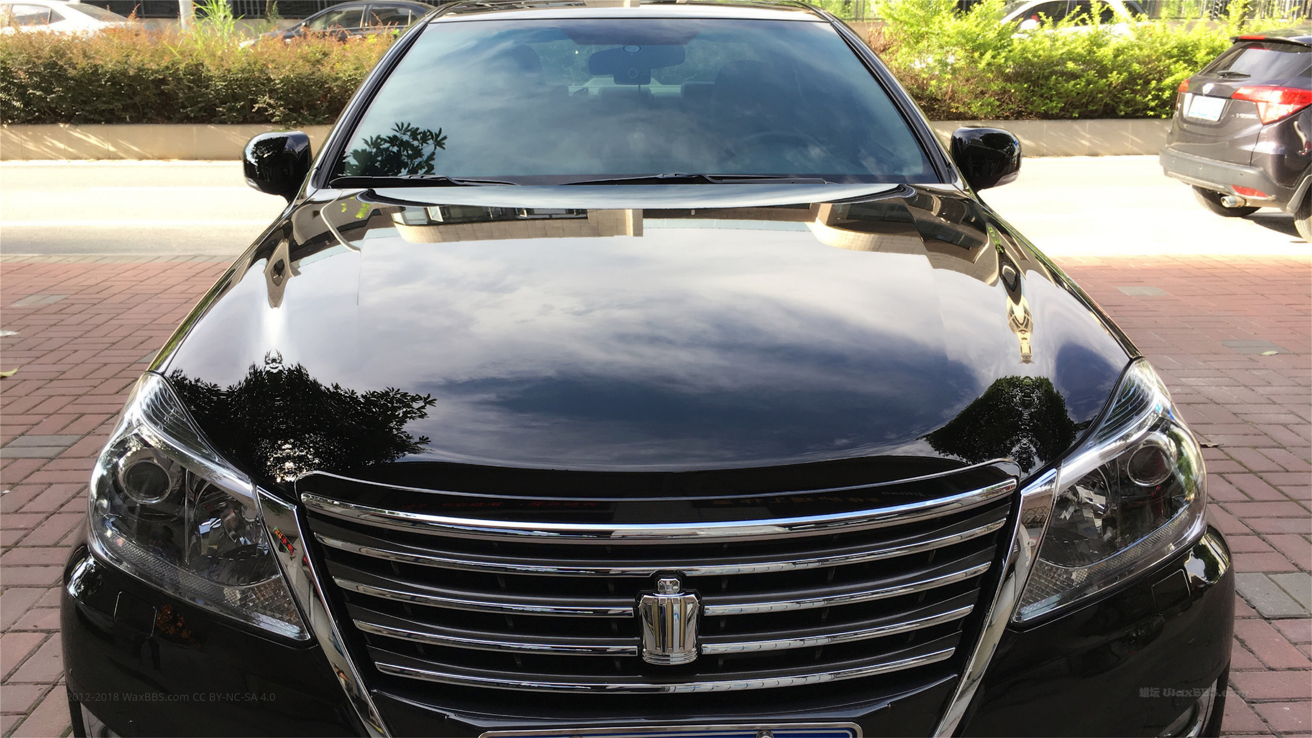

以下就是施工完成图
欣赏一下

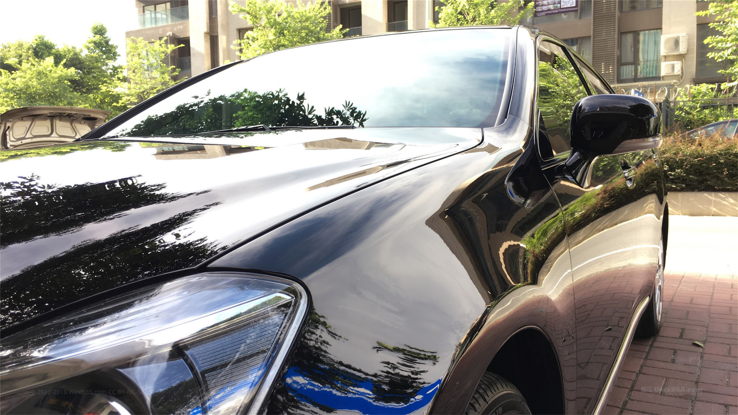

温润如玉的黑
是行驶途中耀眼的存在
