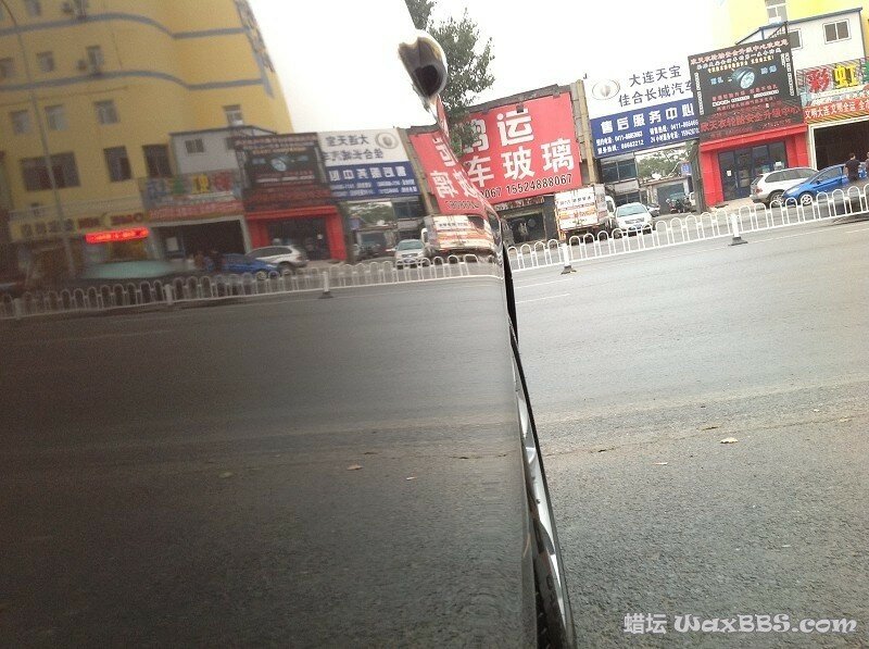

洗完了 看看漆面问题
车主在一家洗车店洗车,车上有水泥 洗车工 不关3721 把漆面划了很多伤
抛下 PS :有自己照片的图 我是要P的 不然 太丑了{:55:}
第一遍 抛了下 感觉不行的地方 又走水沙
下面多图为 B & A

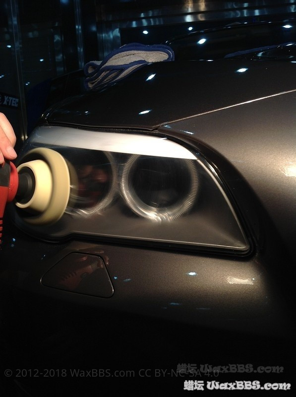

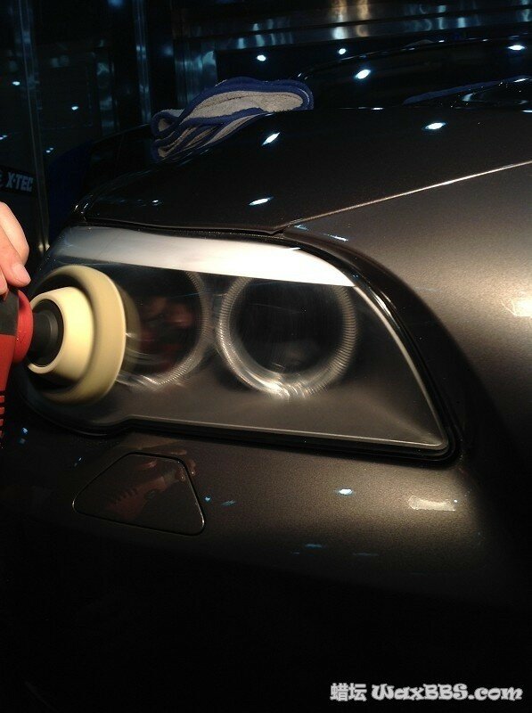

车灯也抛抛

卤素灯 对于这台 金色漆面 划痕照的不是很明显
看来 我有必要 搞个 白光灯了

你好大连Detail.大连这次又发飙了.{:71:} 又一次镜面出现在我的面前.在次闪瞎了我的眼睛.膜拜啊{:66:}{:266:} 222847cpyxfjzf1fv1ij7k.jpg 222847cpyxfjzf1fv1ij7k.jpg . 抛大灯的是几寸背粘盘.和几寸海棉.{:44:}

谢谢大连Detail的解答. {:49:} 还有大连Detail.我想在问问你. 6寸背板和6寸海棉. 有些车身不容易抛到地方. 用3.5寸和4寸的抛光棉. 或者用3寸背板和3寸海棉可以吗. {:44:}
