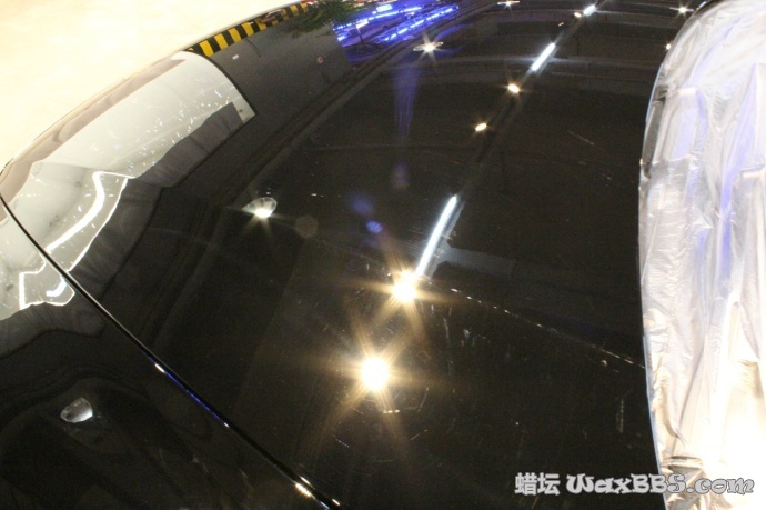

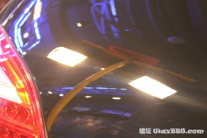

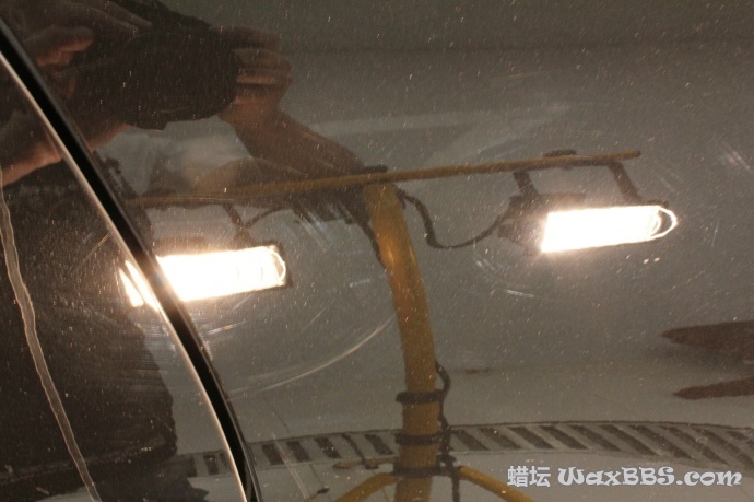

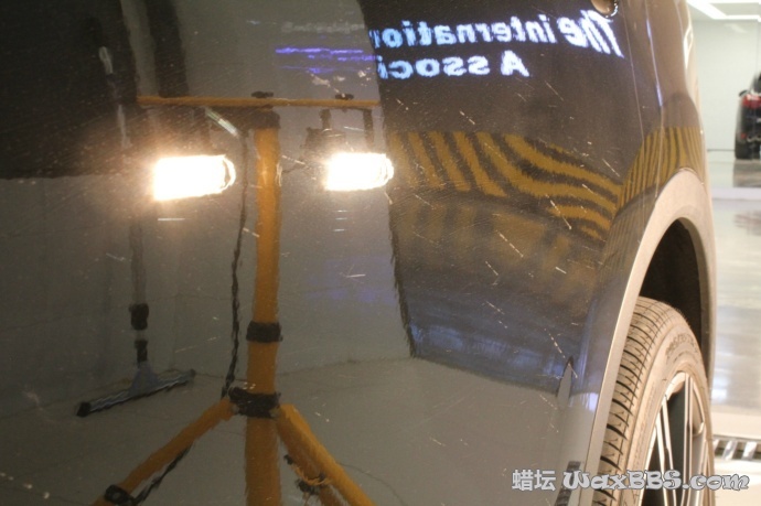

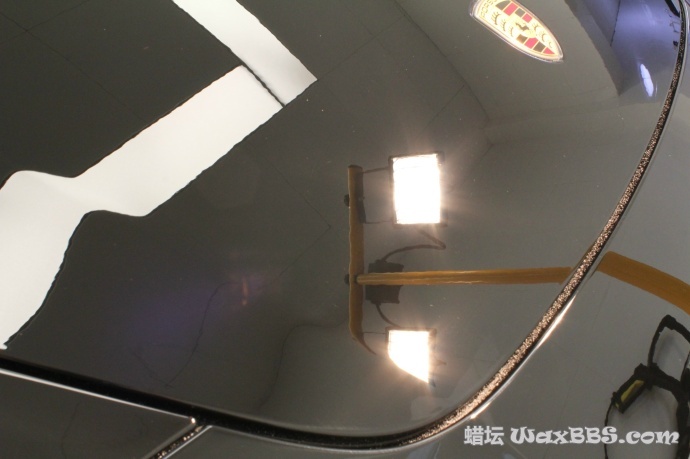

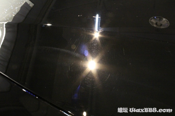

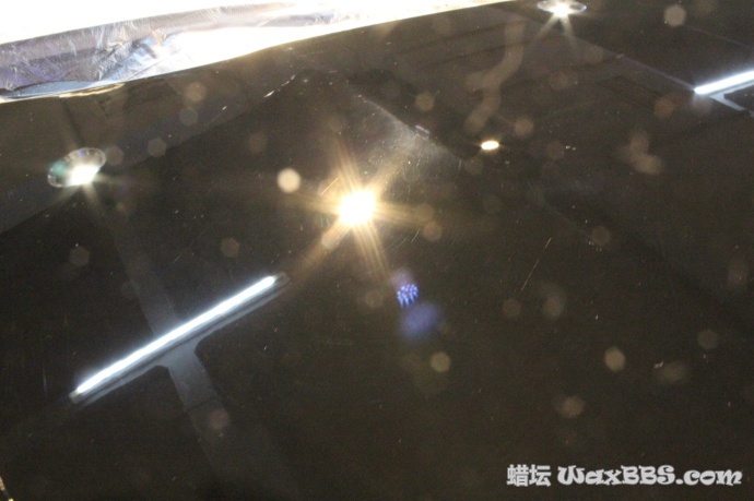

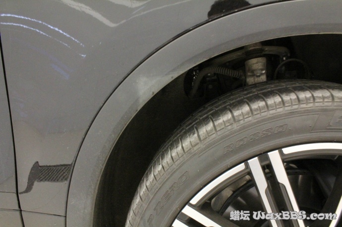

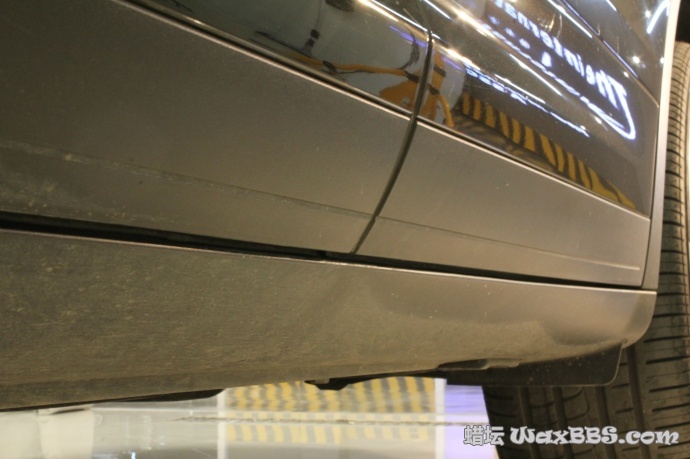

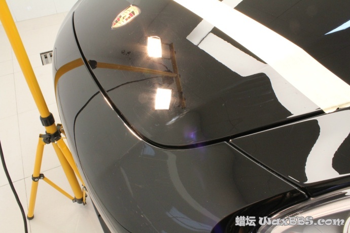

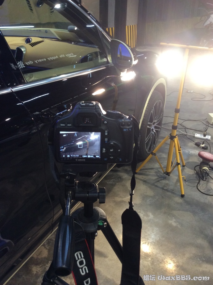

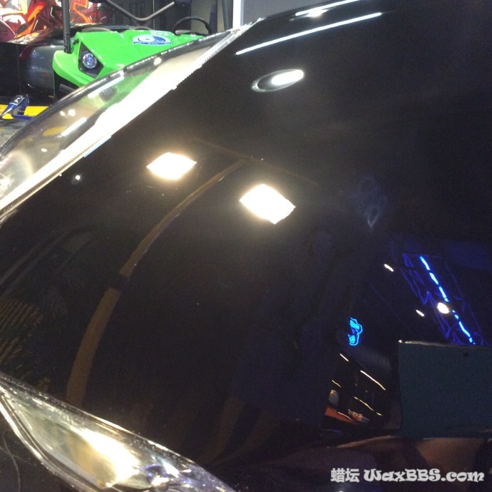

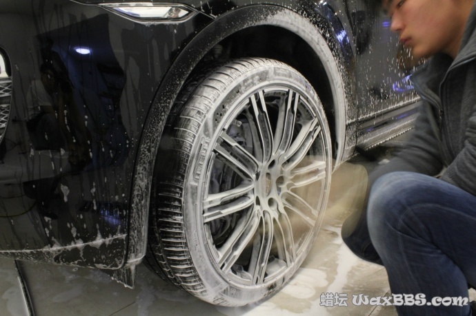

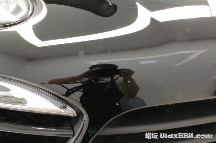

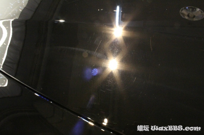

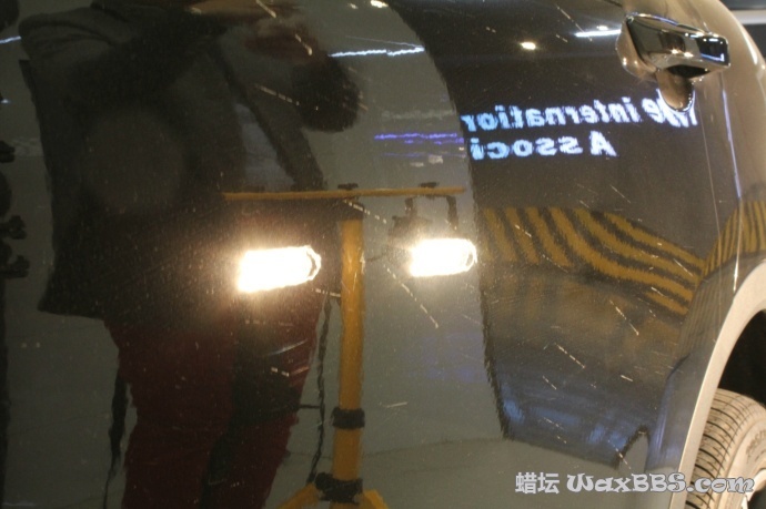

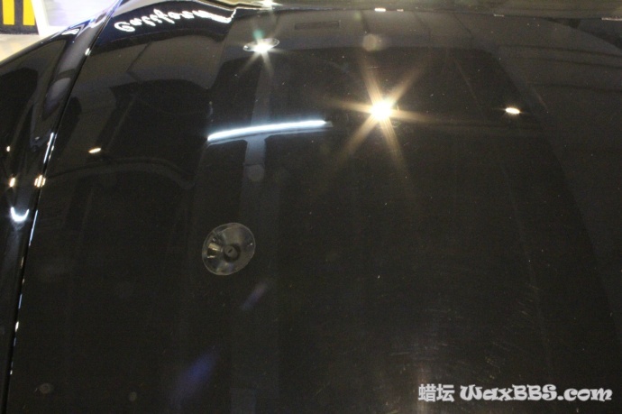

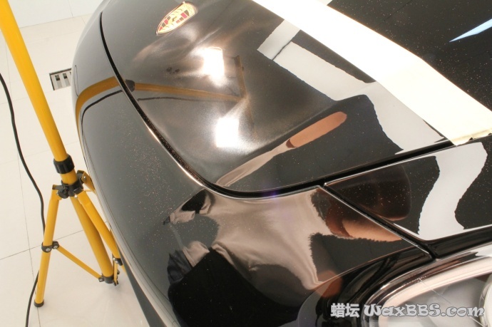

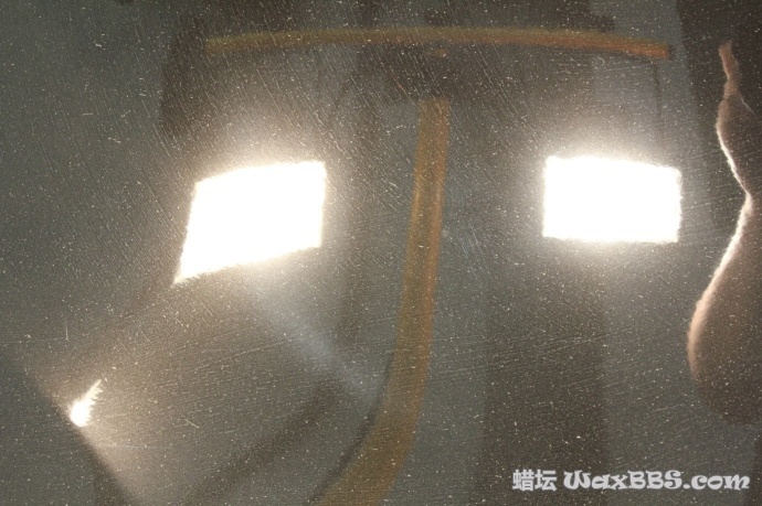

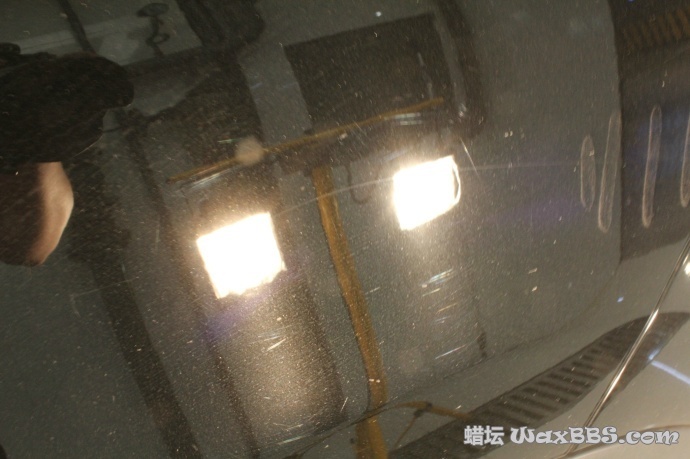

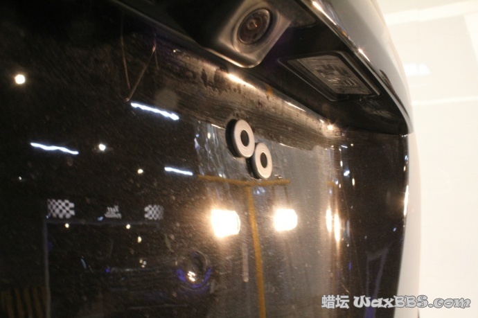

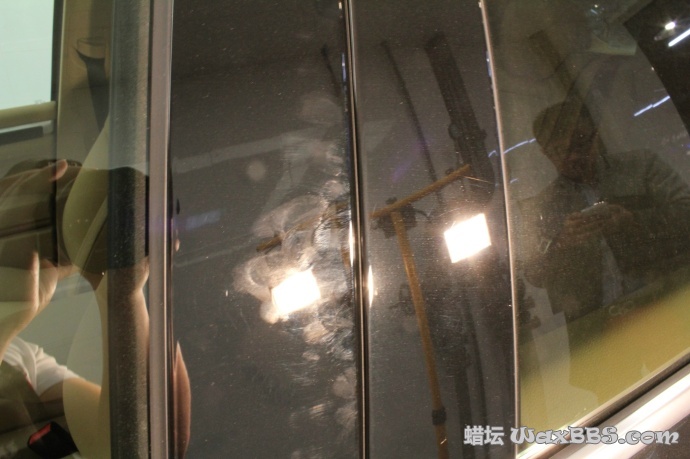

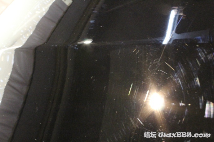

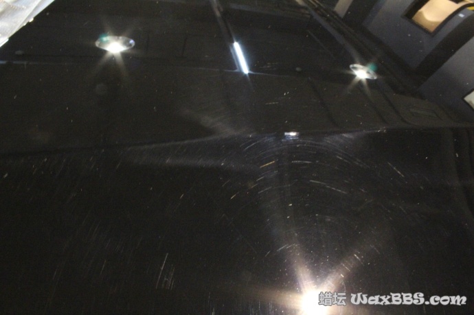

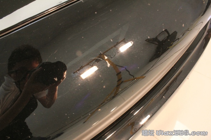

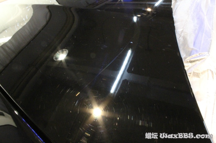

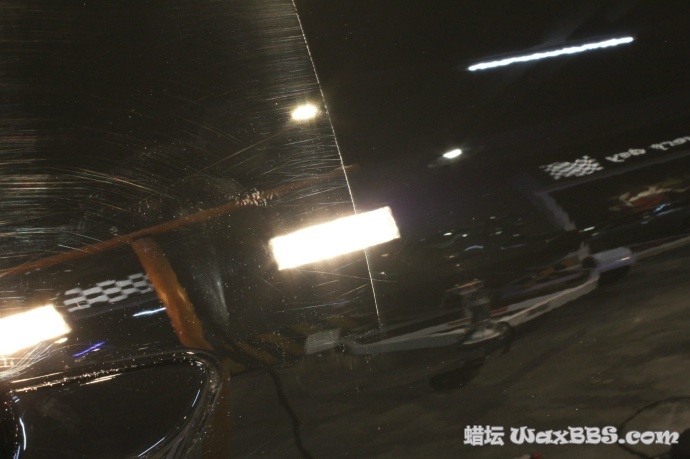

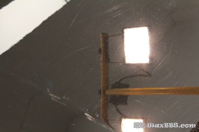

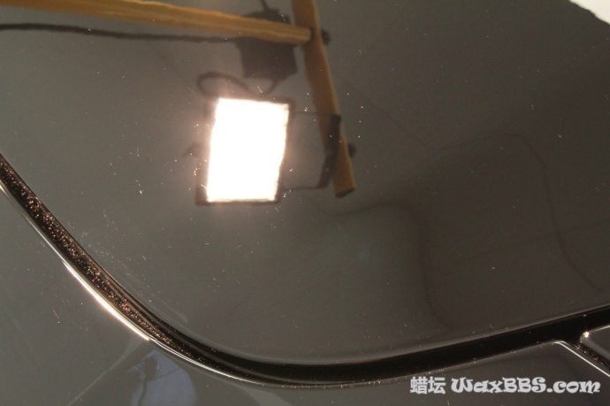

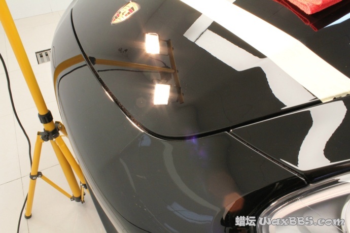

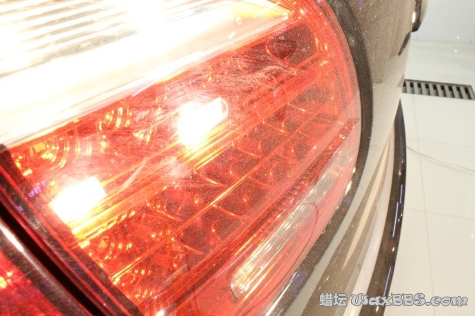

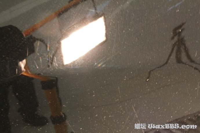

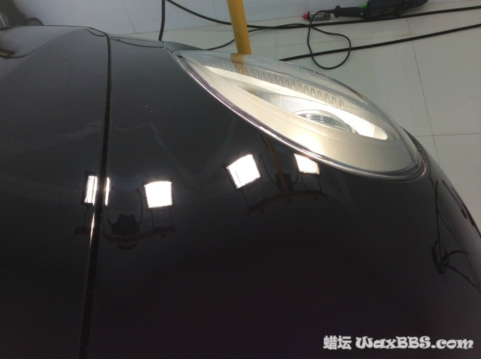

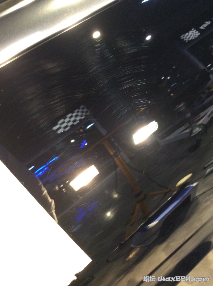

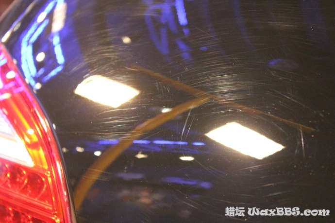

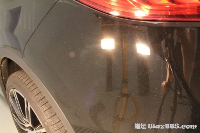

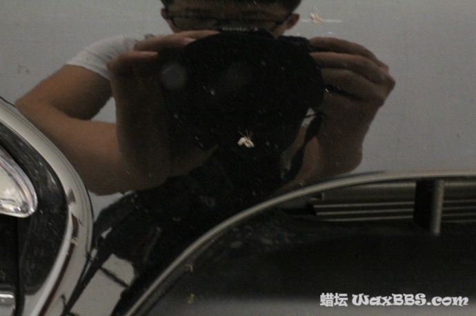

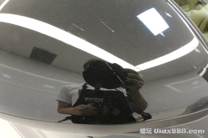

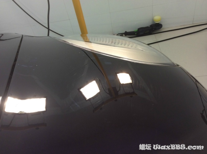

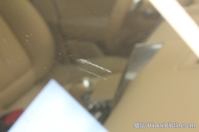

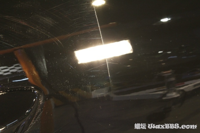

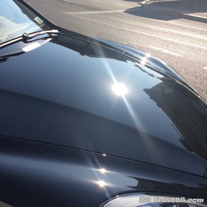

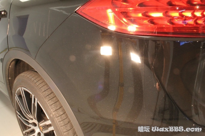

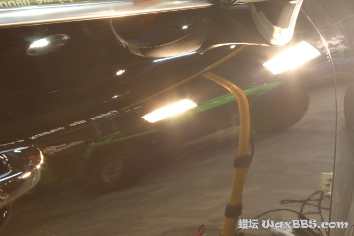

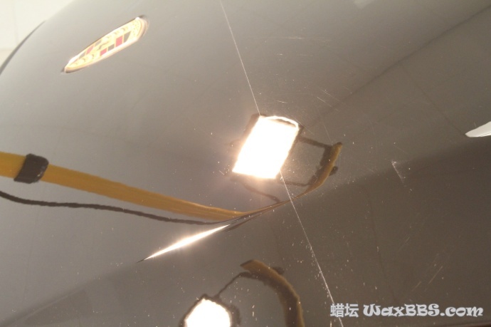

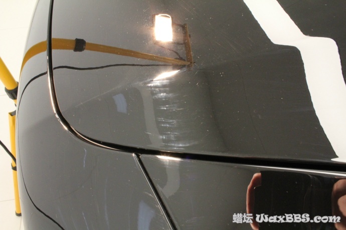

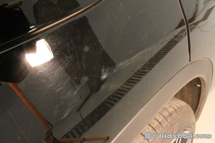

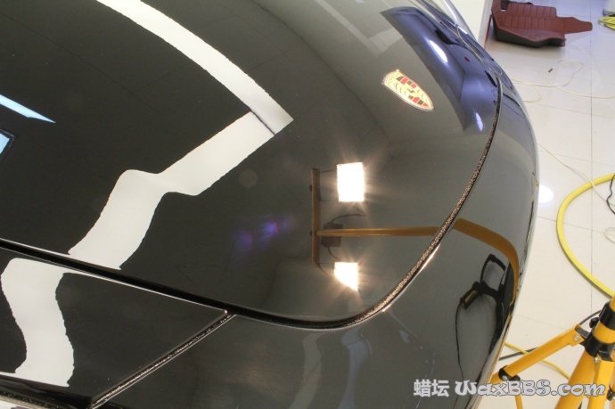

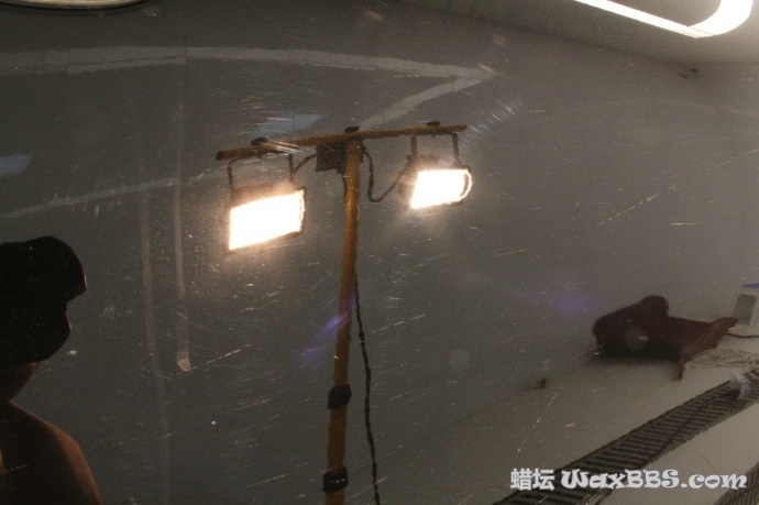

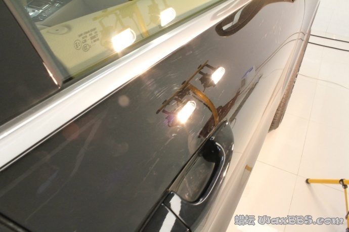

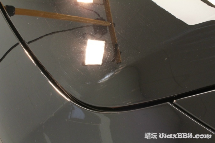

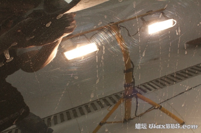

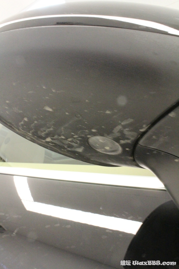

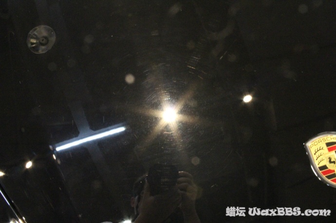

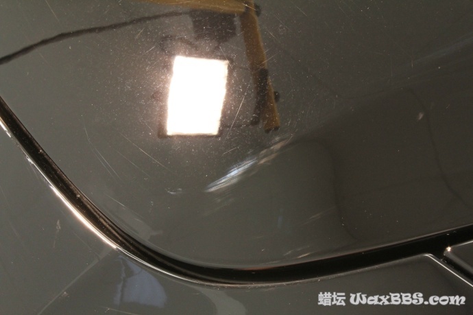

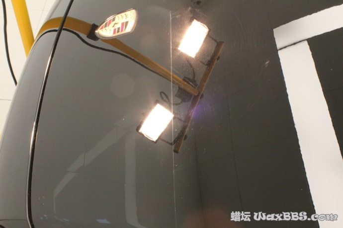

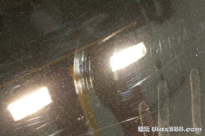

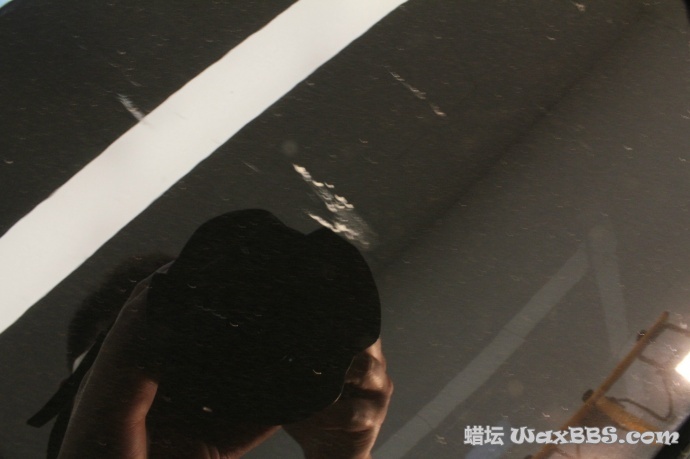

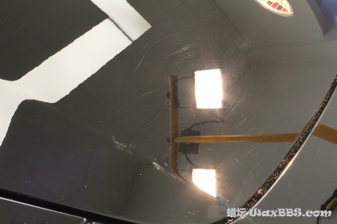

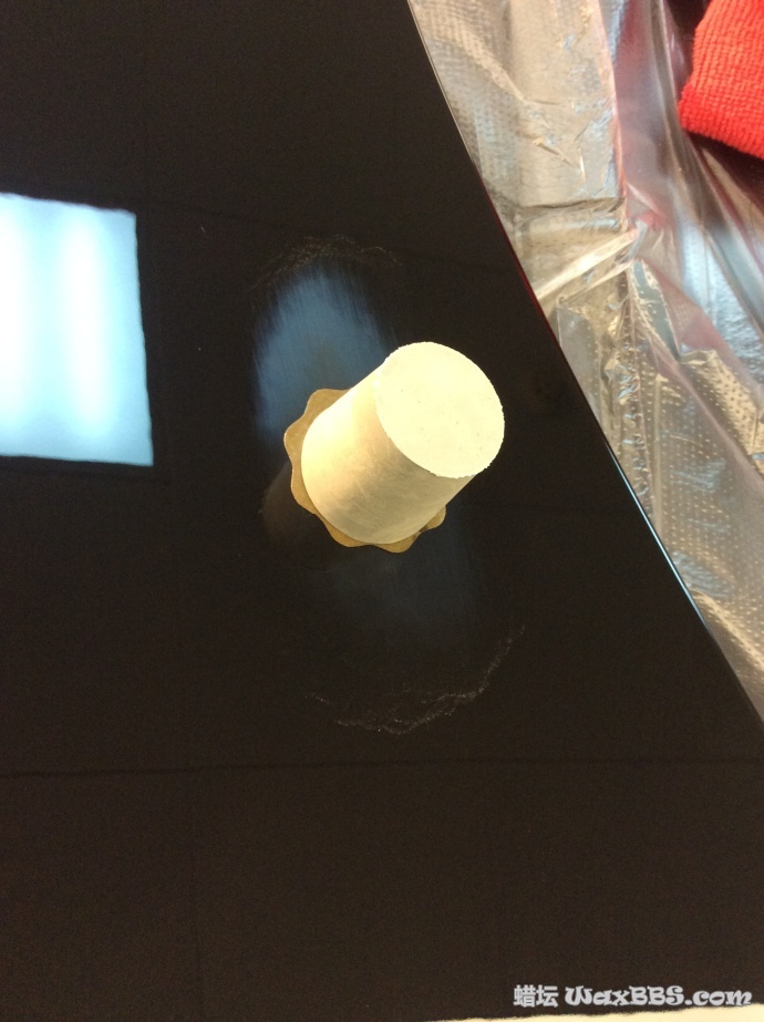

[p=30, null, left][font=微软雅黑]注意事项:接车检查后,发现有2处非专业抛光留下的眩光(机盖与车左后下)。新车车况较好,机盖与做后翅分别有一处较重划痕。[/font][/p][p=30, null, left][font=微软雅黑]
[/font]

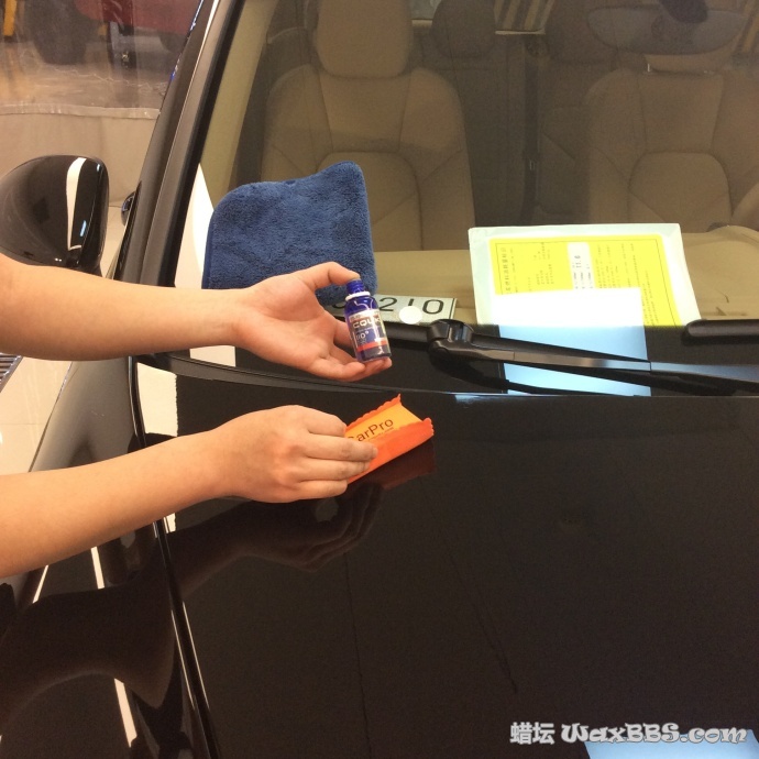

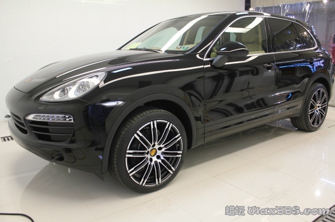

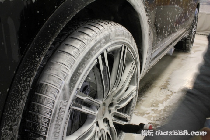

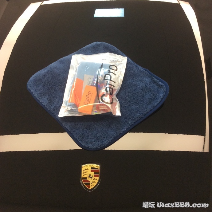

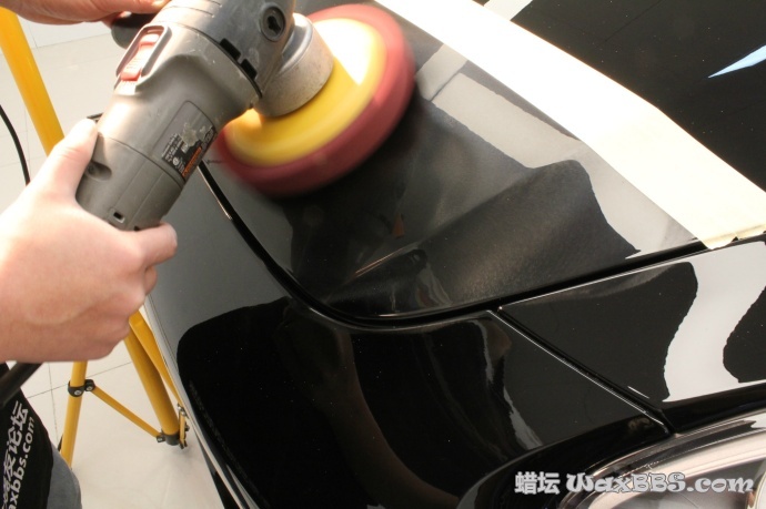

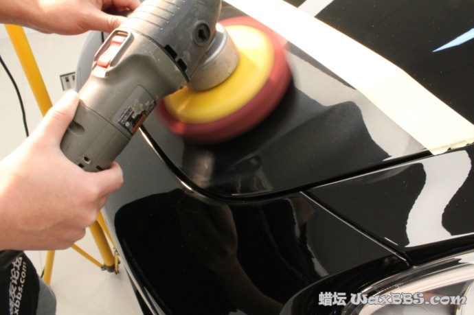

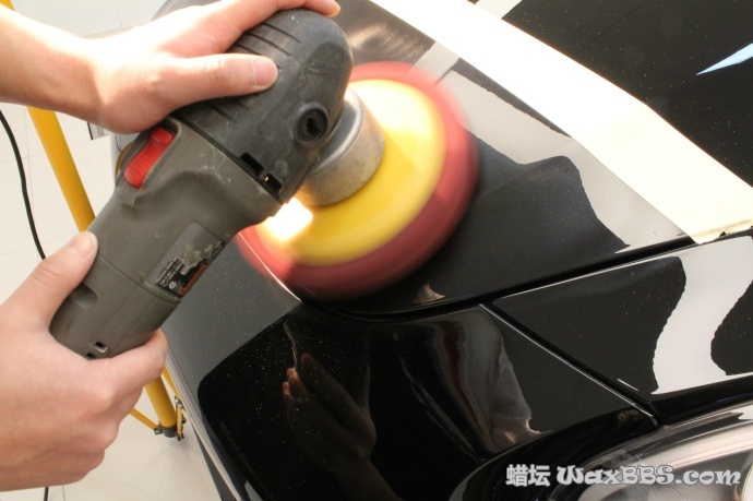

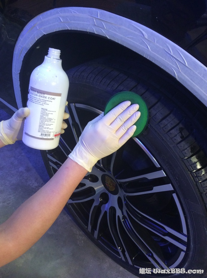

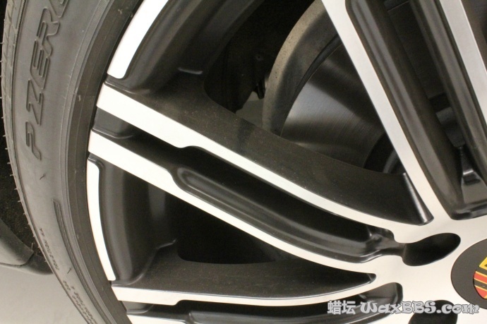

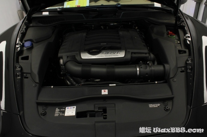

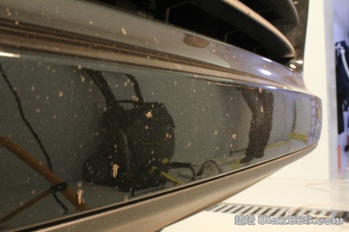

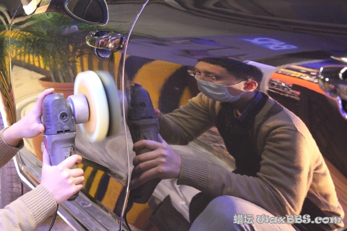

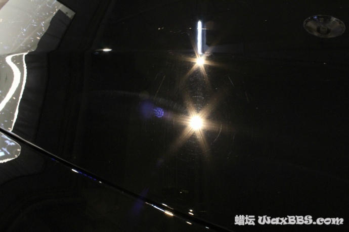

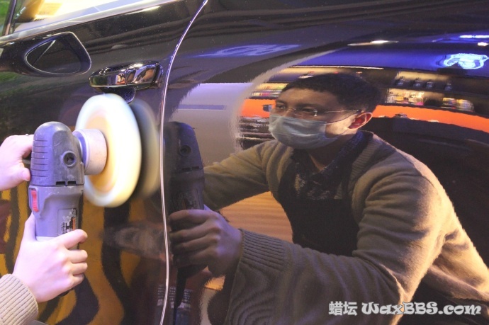

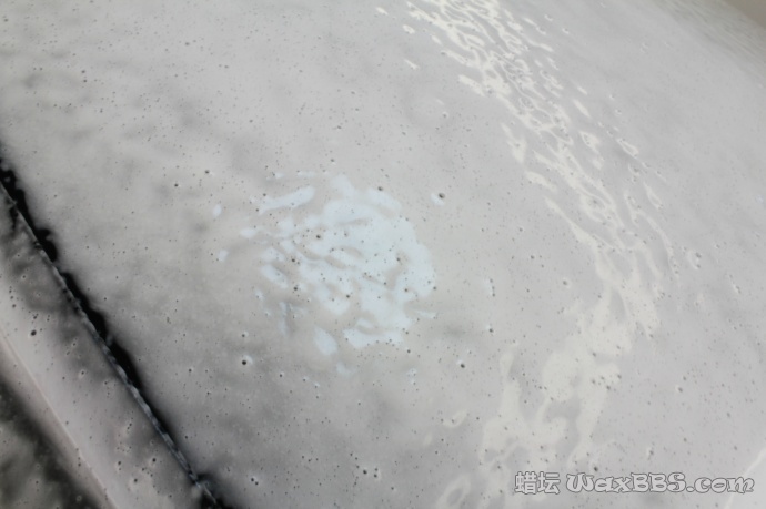

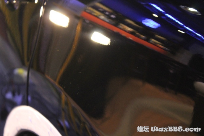

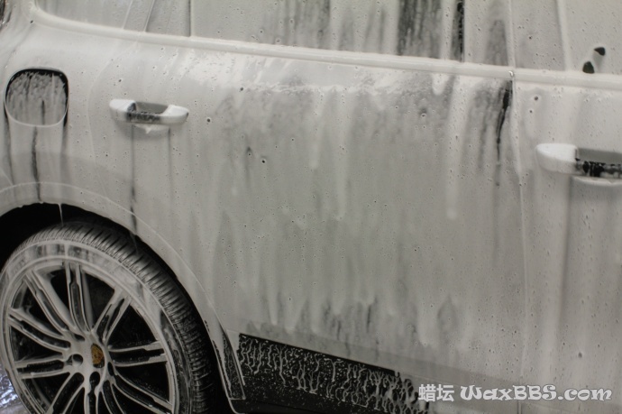

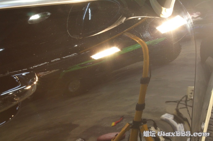

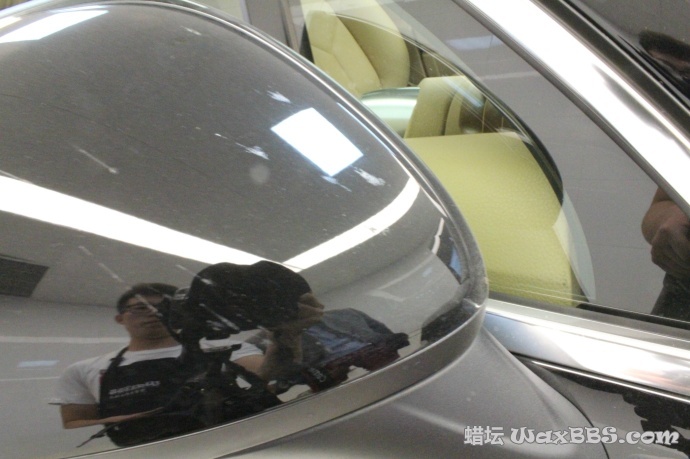

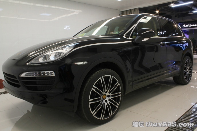

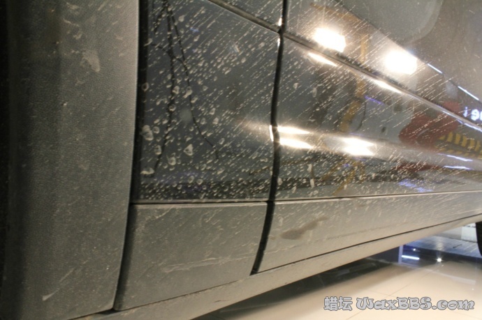

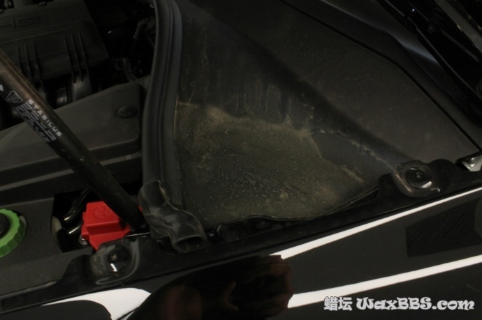

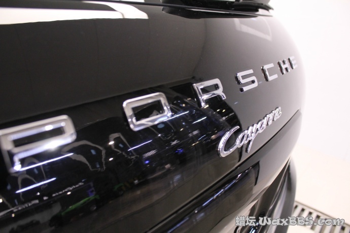

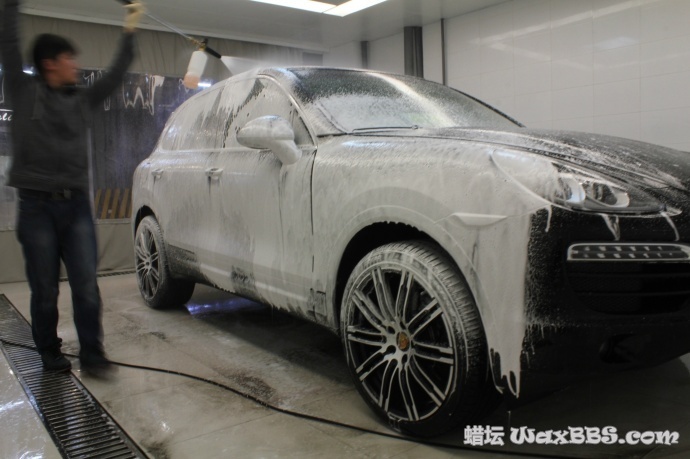

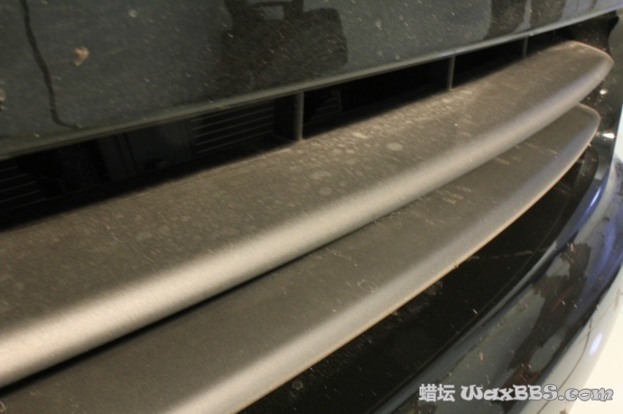

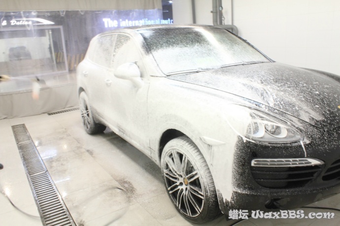

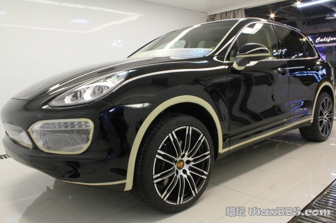

[/p][p=30, null, left][font=微软雅黑]用时6天,流程:[/font][/p][p=30, null, left][font=微软雅黑]1.接车,检查大体问题[/font][/p][p=30, null, left][font=微软雅黑]2.发动机舱盖开启降温[/font][/p][p=30, null, left][font=微软雅黑]3.车辆情况拍照[/font][/p][p=30, null, left]4.非常详细的清洗发动机舱,使用美光 D110 + 细节毛刷[/p][p=30, null, left][font=微软雅黑]5.非常详细的高压冲洗全车[/font][/p][p=30, null, left][font=微软雅黑]6.第一次预洗泡沫软化泥沙美光 D110 ,[/font]使用进口羊毛刷清洁钢圈[/p][p=30, null, left][font=微软雅黑]7.非常详细的高压冲洗全车[/font][/p][p=30, null, left][font=微软雅黑]8.第二次泡沫正洗,美光 D111 ,全车擦拭[/font][/p][p=30, null, left][font=微软雅黑]9.去除柏油、铁粉、工业落尘,Carpro铁粉去除剂,磁土润滑为美光 D155[/font][/p][p=30, null, left][font=微软雅黑]10.使用进口超细纤维吸水毛巾擦干全车[/font][/p][p=30, null, left][font=微软雅黑]11.全车精致抛光,德国FLEX RO机 & 德国FESTOOL RO机 & 美国波特 DA机 & 美国车库 DA机 ,抛光棉使用美光7寸粗中细 & Menzerna3寸粗中细,研磨剂使用德国Menzerna[/font][/p][p=30, null, left][font=微软雅黑]12.全车镀铬件清洁 美光 G13005[/font][/p][p=30, null, left][font=微软雅黑]13.发动机舱、轮胎及橡胶条上光保护Carpro PERL 原液[/font][/p][p=30, null, left][font=微软雅黑]14.全车脱脂 Menzerna 脱脂剂[/font][/p][p=30, null, left][font=微软雅黑]15.镀膜 CQUK 自然固化8小时[/font][/p][p=30, null, left][font=微软雅黑]16.玻璃清洁美光 D120 1:10[/font][/p][p=30, null, left][font=微软雅黑]17.细节检查[/font][/p]
