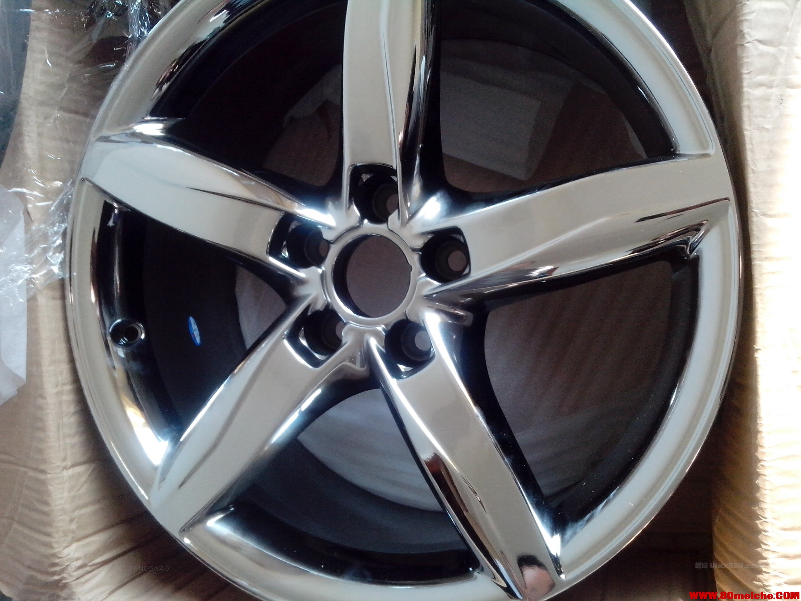

本帖最后由 cdkdw 于 2012-11-7 10:50 编辑 直接上蜡养护可以吗?推荐下什么养护蜡。

liupei77 砂石过滤网 2012-04-19 47 22 85 38 陕西省西安市 我的身份 汽美店家 2012-11-07 #2 恭喜你请了尊菩萨回来 如果保时捷有关系就找他们给你喷点轮毂专用漆 没关系就喷点清漆利于以后养护吧 不想喷就鲨鱼蜡或者DODO鸟之类轮毂专用蜡勤上 软性魔术泥,好的轮毂清洗剂,金属抛光剂,手工抛光棉垫,高克数毛巾你都备好吧 发烧就准备好锥形海绵和手电转 你已经踏上长征的路了

我是明仔 Auto Detailer 管理成员 2012-03-28 47 423 1,005 36 2012-11-07 #3 liupei77 发表于 2012-11-7 12:17 恭喜你请了尊菩萨回来 如果保时捷有关系就找他们给你喷点轮毂专用漆 没关系就喷点清漆利于以后养护吧 点击展开... 要回答的,liupei大已经说得很清楚了。不过简单化地说一下:平日洗车常用铁粉剂清除铁粉。上点蜡。研磨性的也不要用得太勤

我是明仔 Auto Detailer 管理成员 2012-03-28 47 423 1,005 36 2012-11-10 #6 hipoking 发表于 2012-11-10 15:41 我觉得首先要提高车技,平行停车的时候不要蹭到马路牙。 点击展开... 正确的使用汽车,的确是保养的前提。
