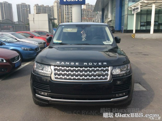

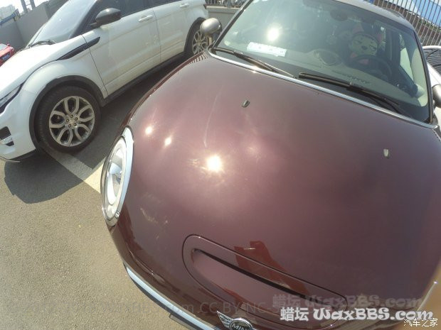

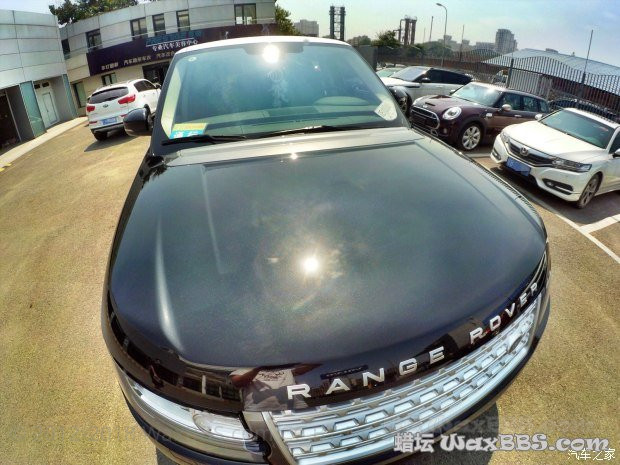

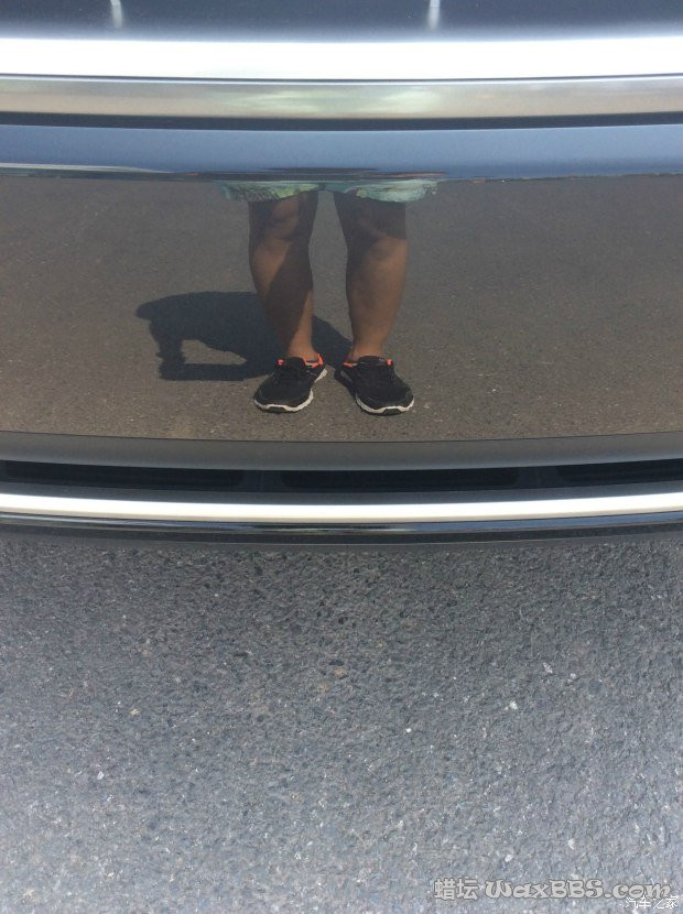

所谓“见光死”其实很简单,就是汽车漆面在阳光照射下的情况惨目忍睹。这些问题存在于大多数车主的爱车上面,小编觉得有必要讲一讲,下面如图所示。

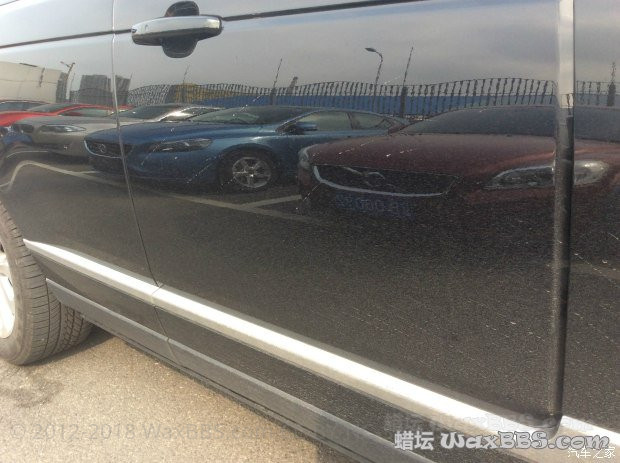

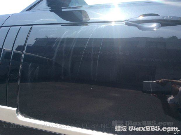

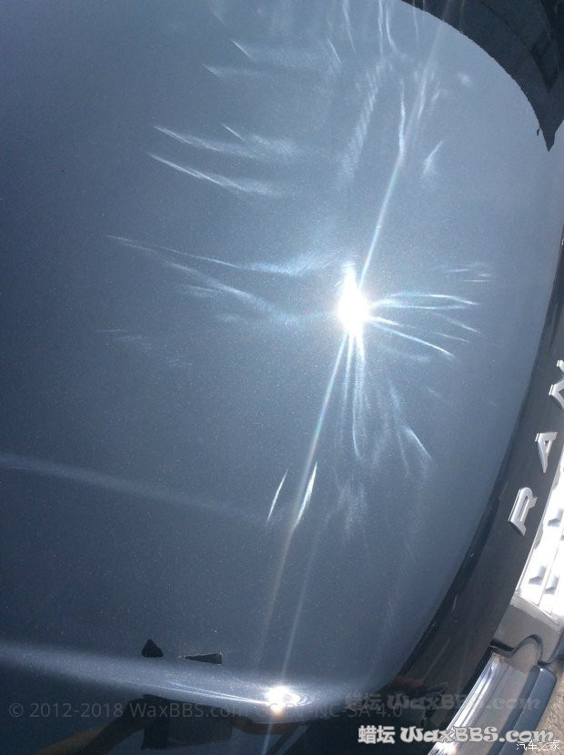

这台车并不是今天的主角,主角必须自带主角光环,问题要比这台严重的多。这台车只是小编偶遇,发现漆面的一点小问题。在阳光照射下,大家可以看见其漆面混浊不清,太多的太阳纹甚至还有些眩光。太阳纹的产生是由于平日的用车习惯不正确,比如洗车。小编建议如果条件允许,尽量找一些干净的洗车店,注意观察下给你爱车使用的洗车海绵和毛巾。这些都是造成漆面划痕的主要元凶。其次就是避免在风沙大的天气洗车,如必须要洗,尽量在风沙天气选择地下的洗车店。至于图中的眩光,很多刚了解的同学可能分辨不出来,那么我们就进入主题,看看这台车的漆面有多恶劣。

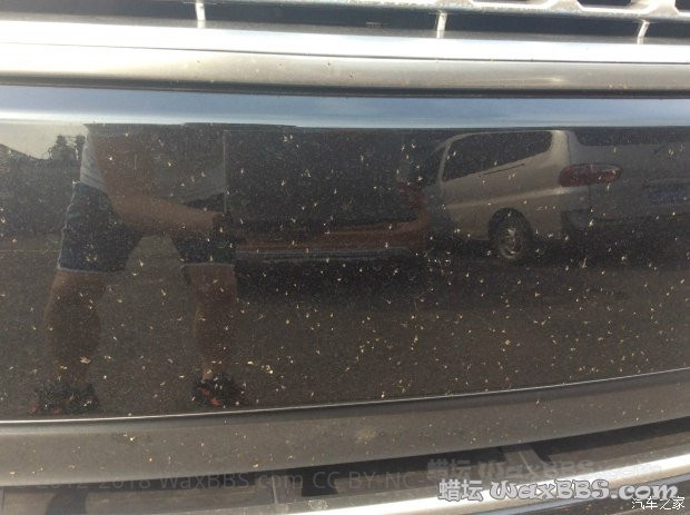

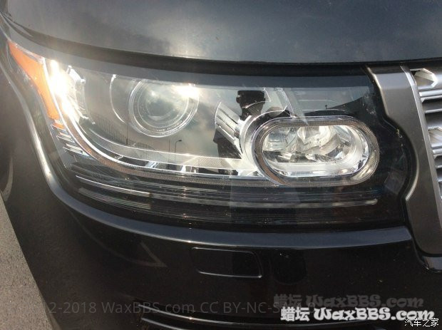

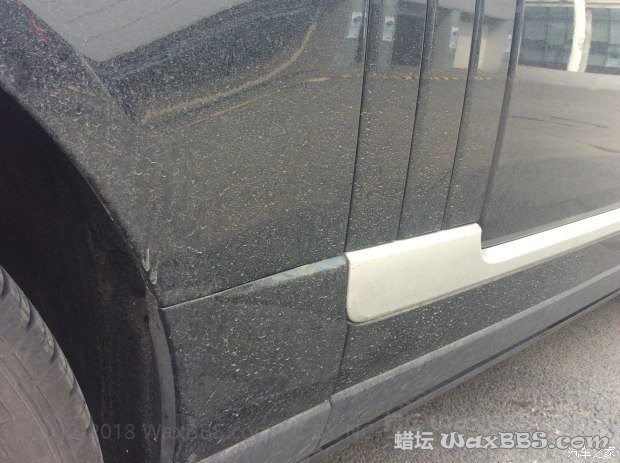

车主300公里找到小编,经过高速的洗礼,蚊虫污渍自然不少,但这都不是重点,请大家往下看。

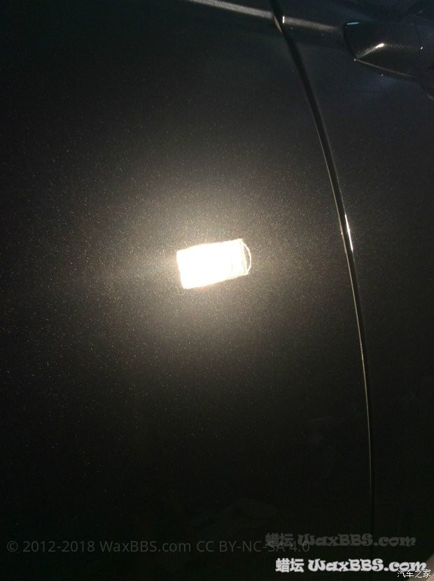

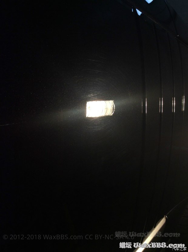

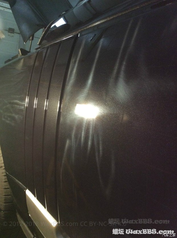

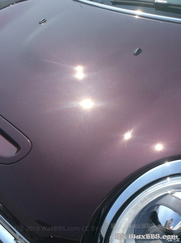

洗完车后,在阳光的照射下,漆面出现很多“白道道”,这就是眩光。

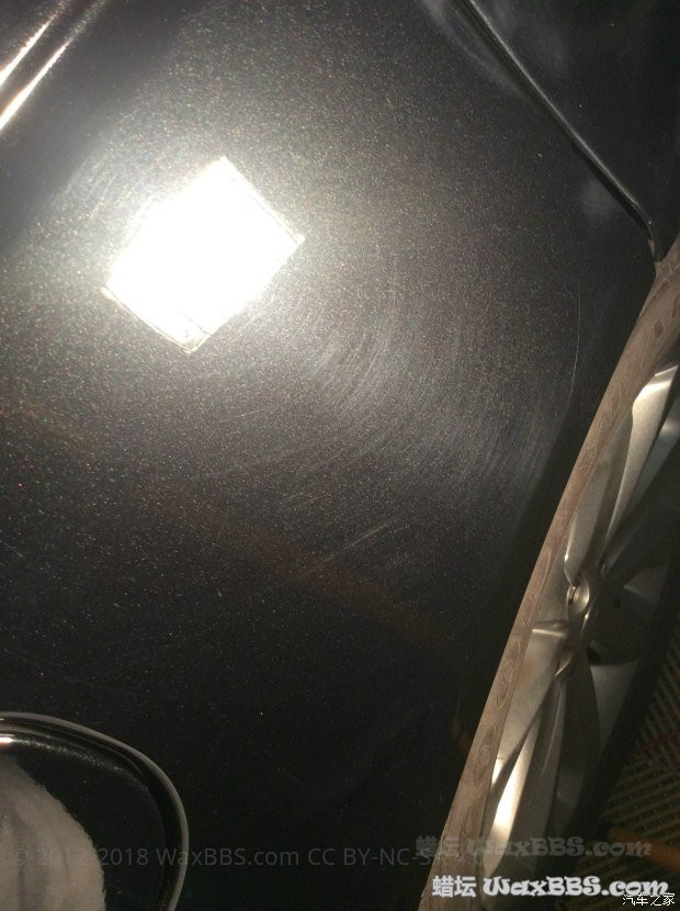

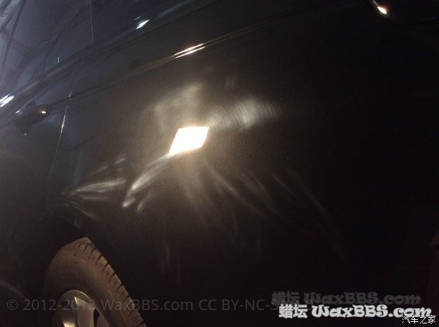

1.眩光的生成原因,是在非专业的抛光过程中产生的,也就说,有眩光的车漆一定做过美容,而经过专业的美容后的车漆不应该有眩光。在抛光过程中,由于抛光机的抛光形式为定点旋转,研磨剂与抛光棉都是在和车漆做定点研磨。总所周知,抛光的原理是研磨掉划痕周围高出来的油漆,使划痕周围高出来的油漆与划痕达到同一水平面,划痕就消失了。所以研磨剂和抛光棉都是有削切力的,这些削切力可以产生新的划痕,所以留下抛光轨迹。从图中甚至能看出来当时的施工轨迹是什么样的。
2.眩光的影响,眩光也是划痕,同样也能影响光在漆面上的折射,间接影响漆面亮度。

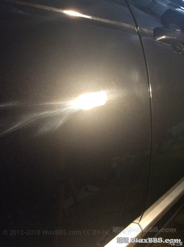

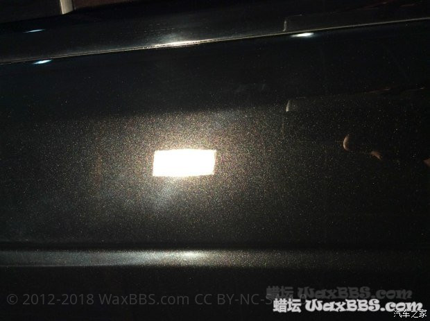

那么,如何去除这些漆面问题呢?怎么样才能让“见光死”面对阳光呢?下面小编上一些对比效果,在施工灯下施工是必不可少的。

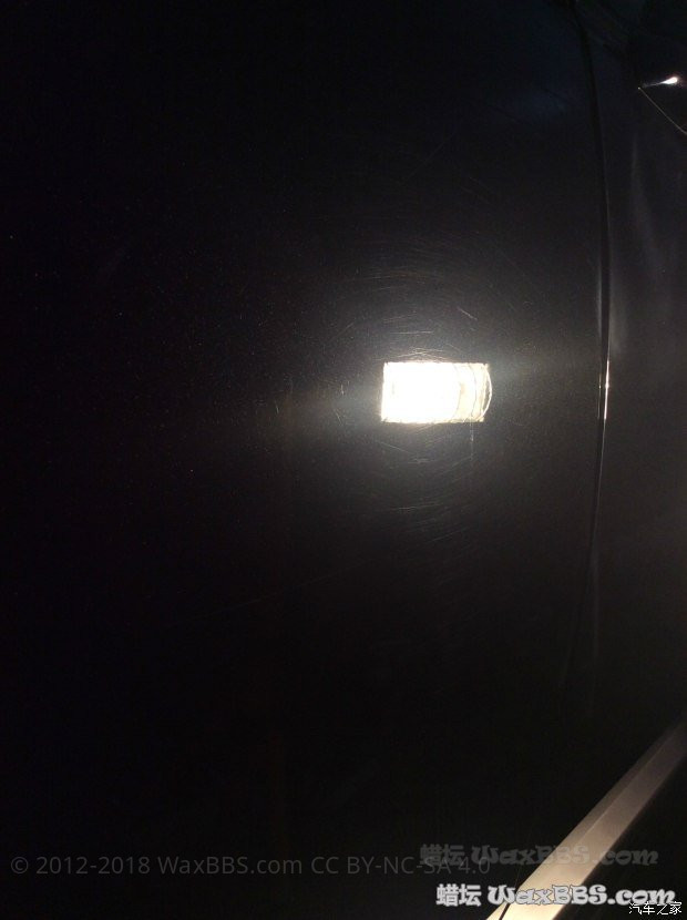

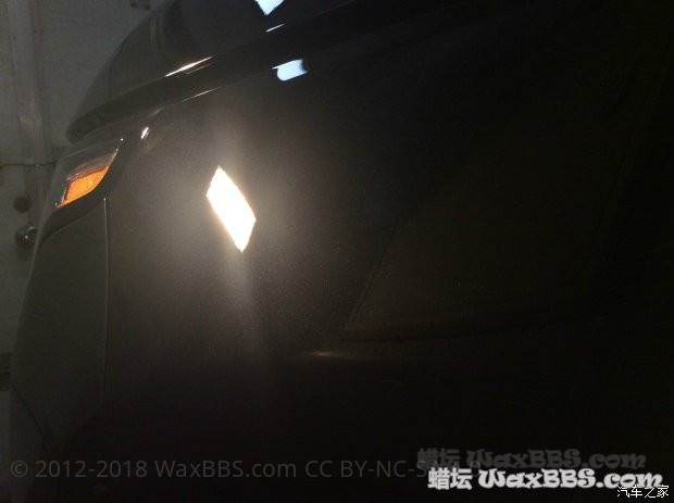

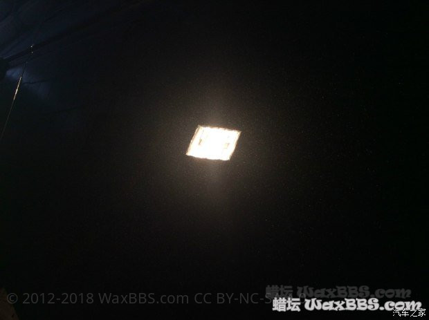

局部试抛,目的是观察漆面状况,选择合理的研磨剂,提高抛光安全系数。

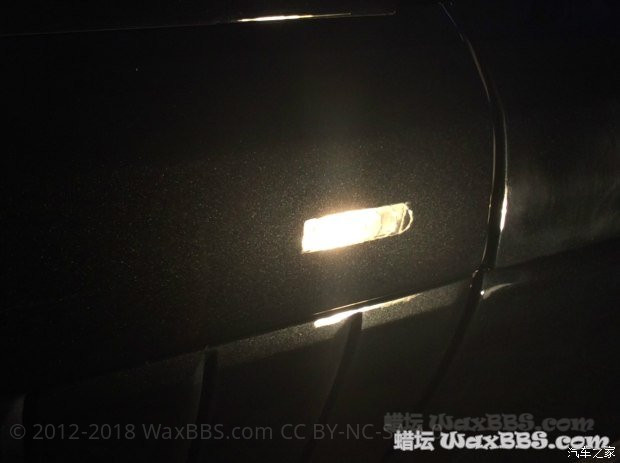

近距离观察漆面施工灯反射区域周边划痕状况,划痕不见了。
所做的这一些看似繁琐的工作,目的只有一个,让漆面恢复到原厂状态。只有一个平整的漆面,它的折射效果才是完美的。

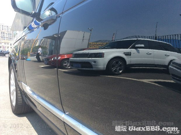

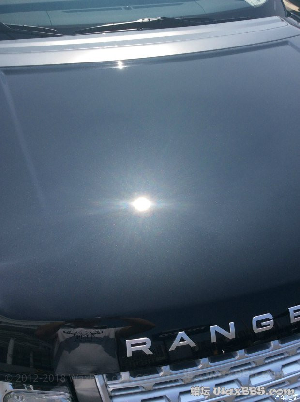

什么?屋子里看不清?那么我们开到户外看一看。

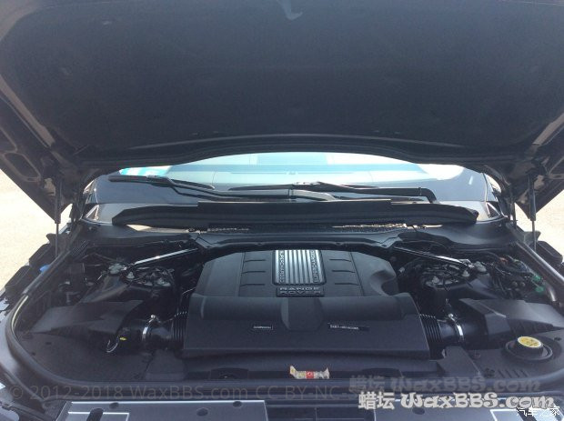

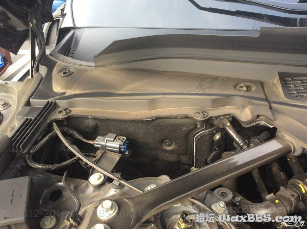

发动机舱的清洁没什么可讲的,注意防水以及吹干就可以了。

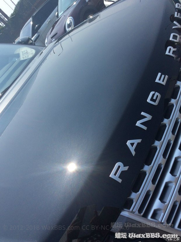

那么这次的“见光死”在阳光下是什么样呢?请继续看图片。
浏览附件70425 浏览附件70426 浏览附件70427

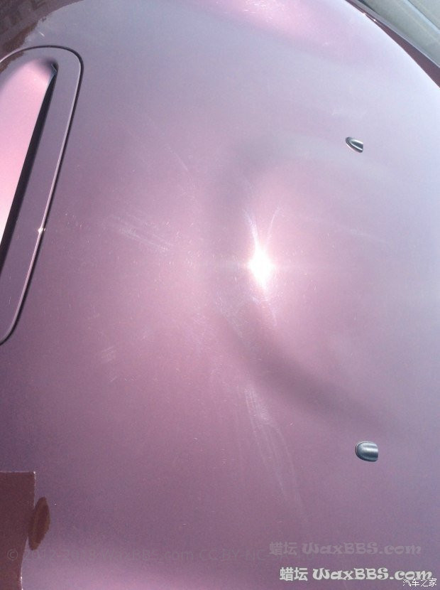

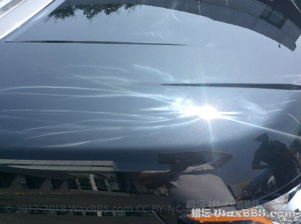

这台车并不是今天的主角,主角必须自带主角光环,问题要比这台严重的多。这台车只是小编偶遇,发现漆面的一点小问题。在阳光照射下,大家可以看见其漆面混浊不清,太多的太阳纹甚至还有些眩光。太阳纹的产生是由于平日的用车习惯不正确,比如洗车。小编建议如果条件允许,尽量找一些干净的洗车店,注意观察下给你爱车使用的洗车海绵和毛巾。这些都是造成漆面划痕的主要元凶。其次就是避免在风沙大的天气洗车,如必须要洗,尽量在风沙天气选择地下的洗车店。至于图中的眩光,很多刚了解的同学可能分辨不出来,那么我们就进入主题,看看这台车的漆面有多恶劣。浏览附件70428

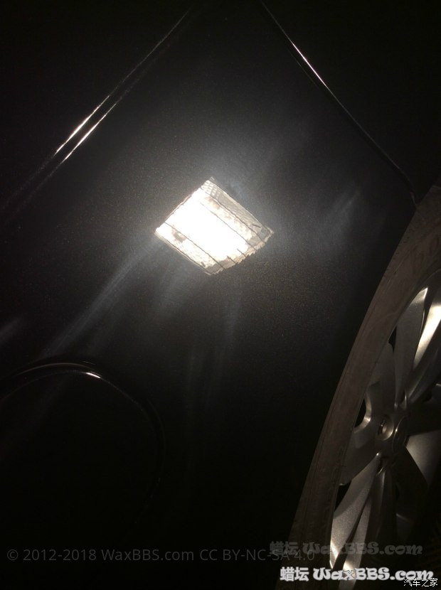

这是刚接到的情况,下面我们看看细节。
注:前方会有大量细节图片,密集恐惧症请忽略。
浏览附件70429 浏览附件70430 浏览附件70431 浏览附件70432 浏览附件70433 浏览附件70434 浏览附件70435 浏览附件70436 浏览附件70437 浏览附件70438

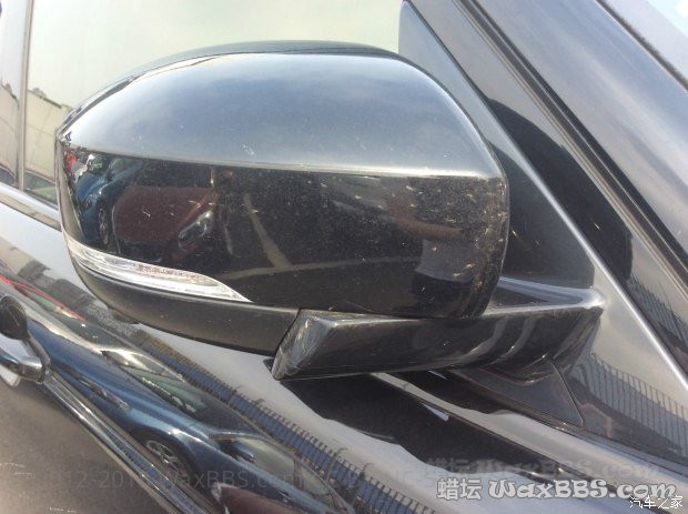

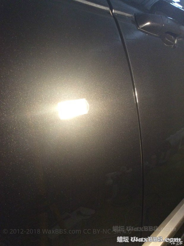

车主300公里找到小编,经过高速的洗礼,蚊虫污渍自然不少,但这都不是重点,请大家往下看。浏览附件70439 浏览附件70440 浏览附件70441 浏览附件70442

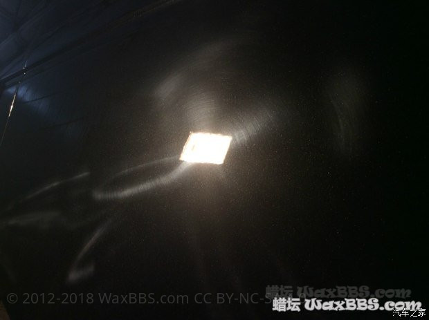

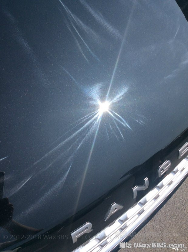

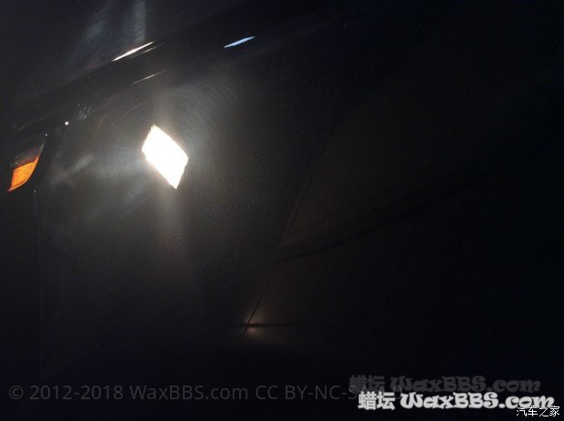

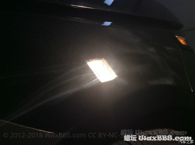

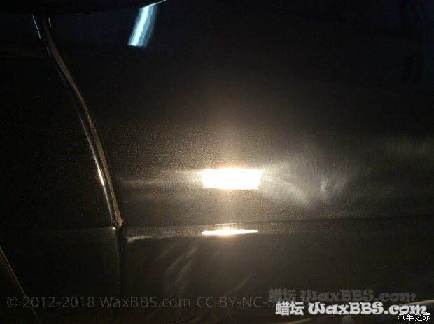

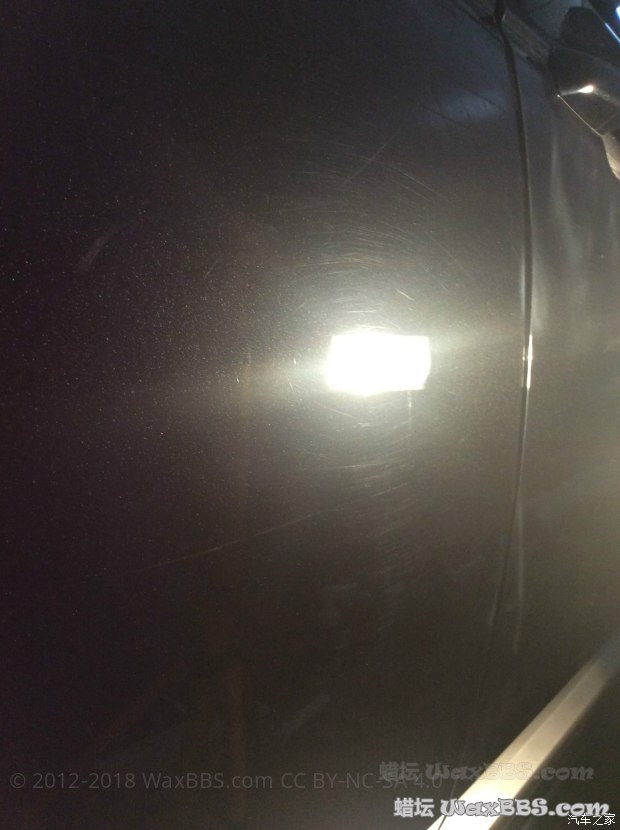

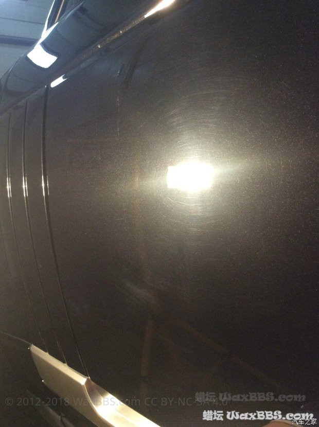

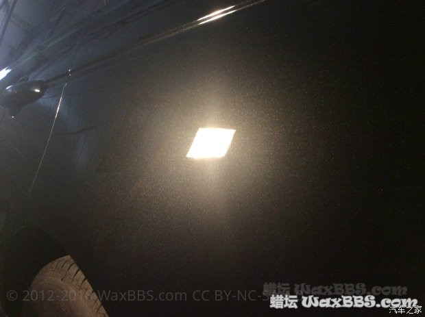

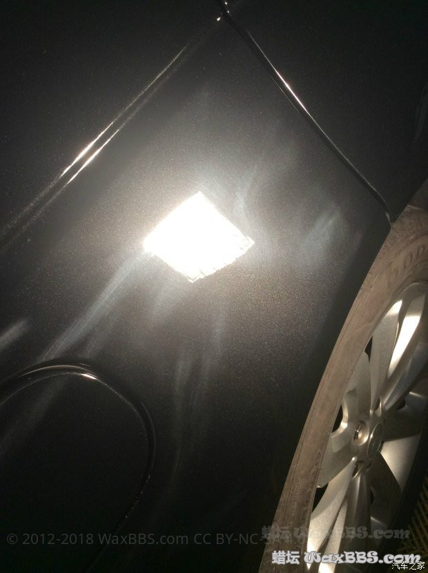

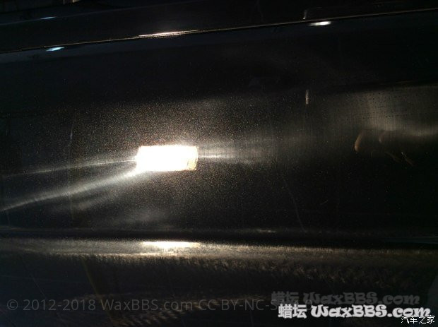

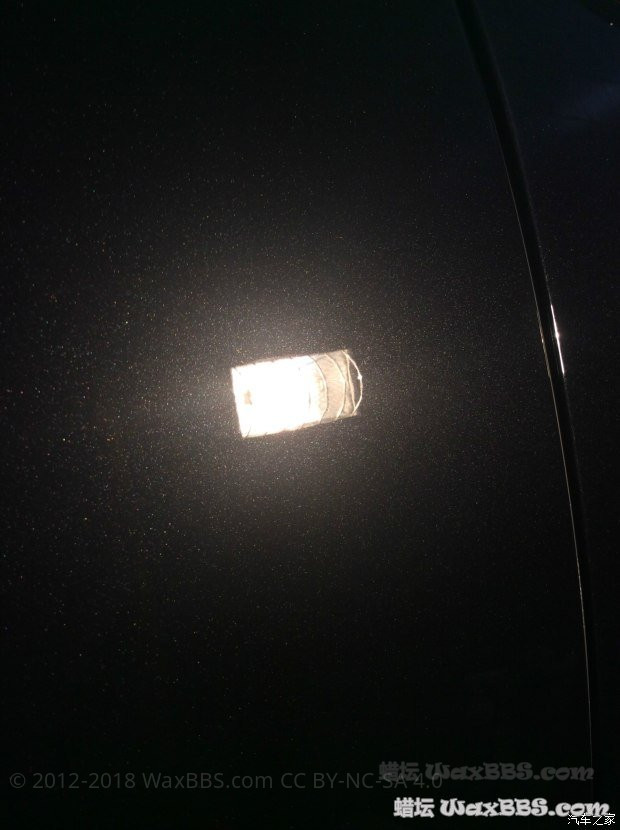

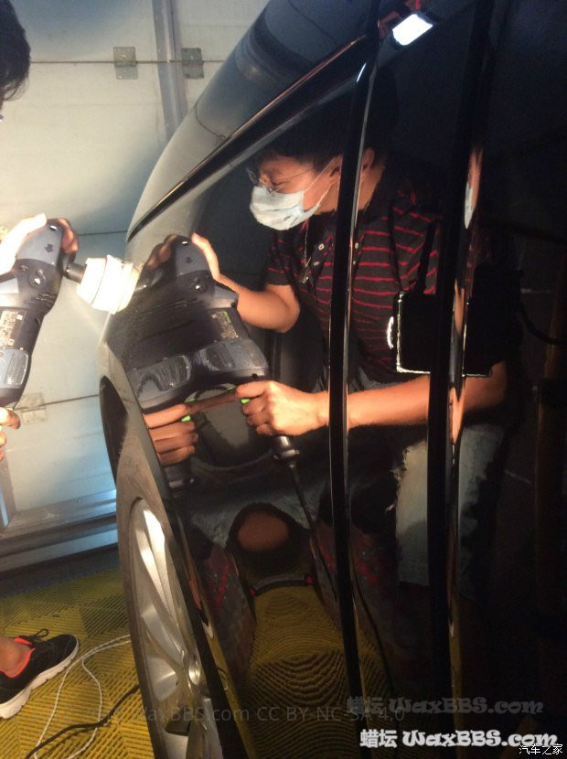

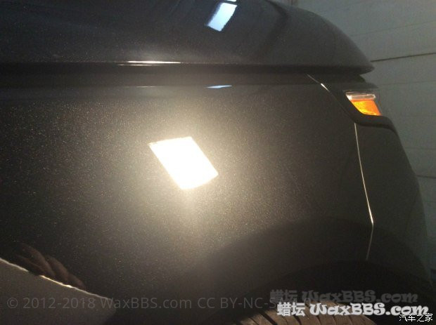

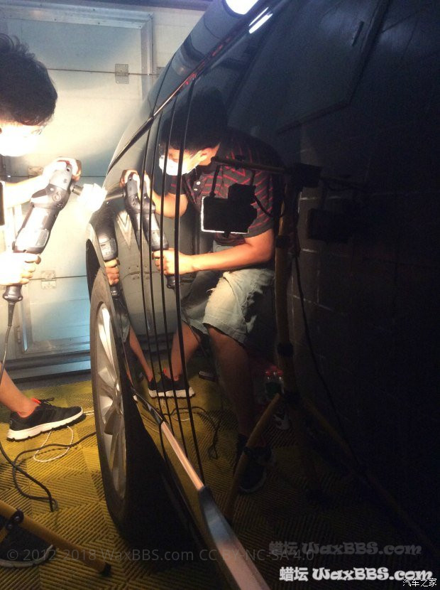

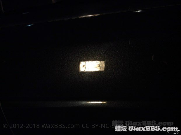

浏览附件70443 浏览附件70444

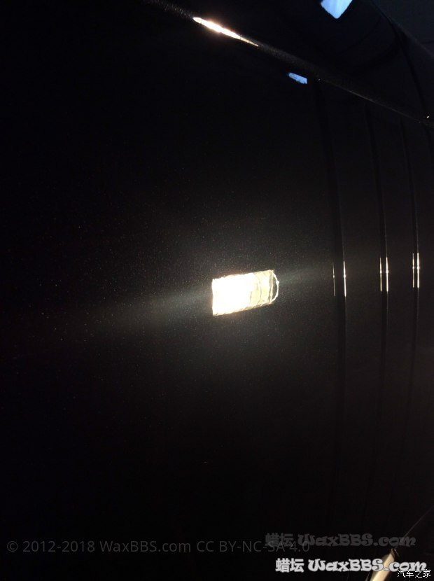

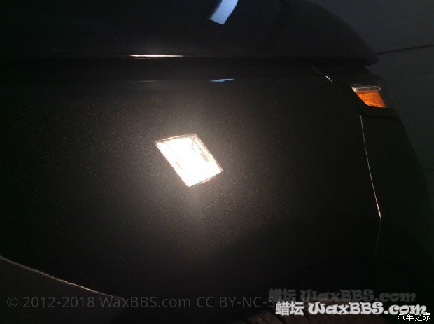

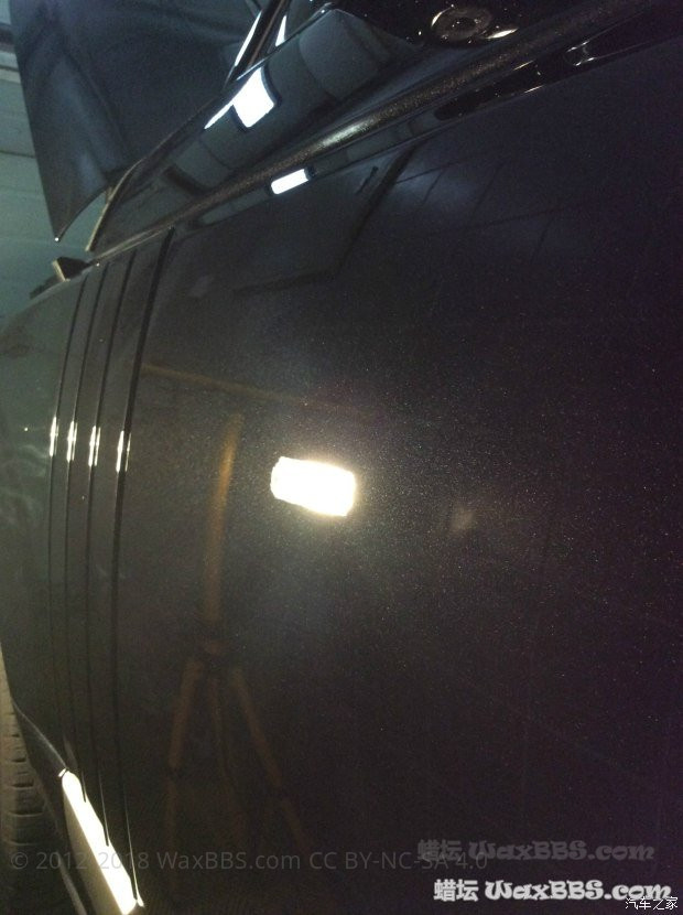

浏览附件70445 浏览附件70446 浏览附件70447 浏览附件70448 浏览附件70449 浏览附件70450 浏览附件70451
浏览附件70452 浏览附件70453 浏览附件70454 浏览附件70455 浏览附件70456 浏览附件70457 浏览附件70458 浏览附件70459 浏览附件70460 浏览附件70461 浏览附件70462 浏览附件70463 浏览附件70464 浏览附件70465 浏览附件70466 浏览附件70467 浏览附件70468 浏览附件70469 浏览附件70470 浏览附件70471

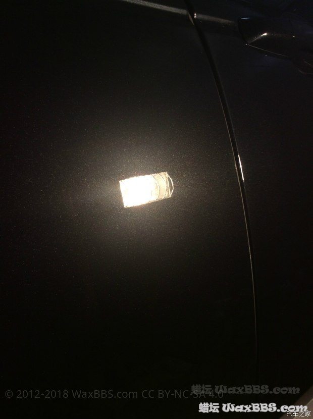

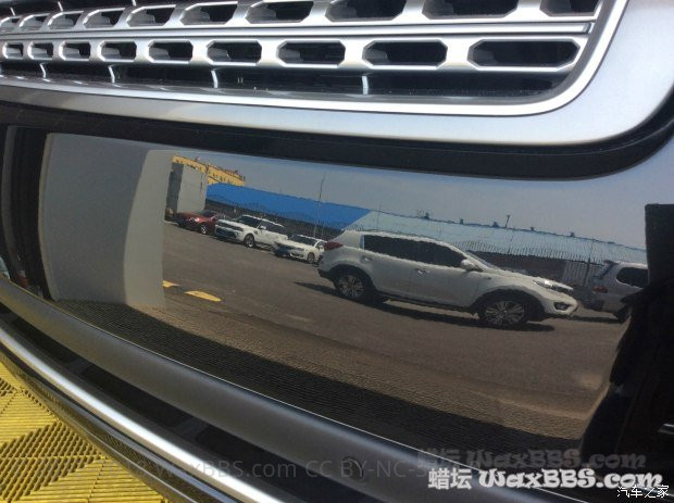

下面是一些反射照片。
浏览附件70472 浏览附件70473

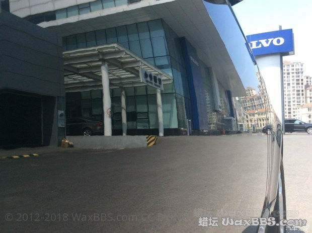

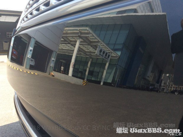

浏览附件70474 浏览附件70475 浏览附件70476 浏览附件70477 浏览附件70478 浏览附件70479 浏览附件70480 浏览附件70481

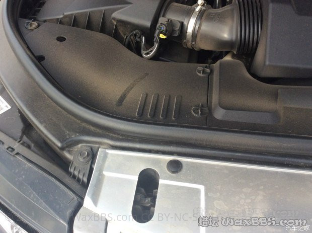

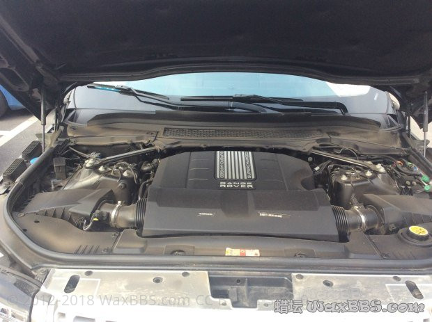

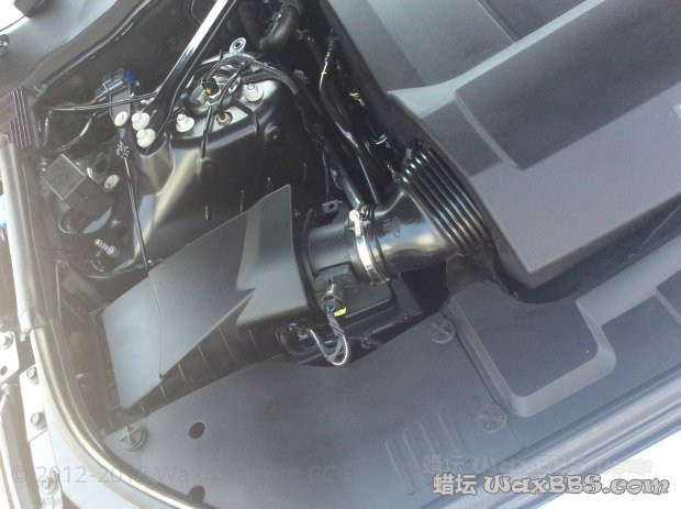

浏览附件70482 浏览附件70483

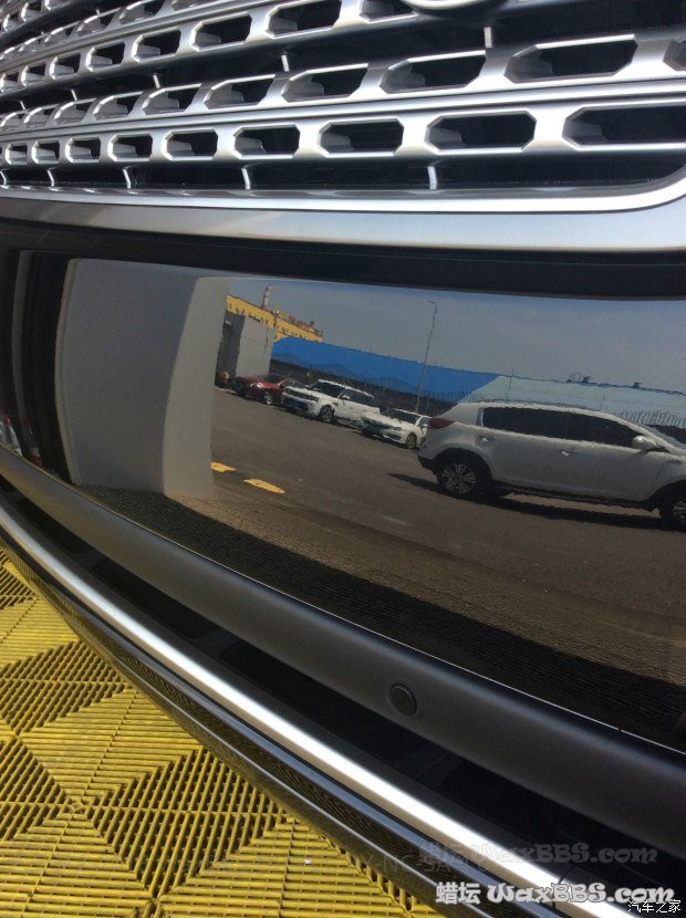

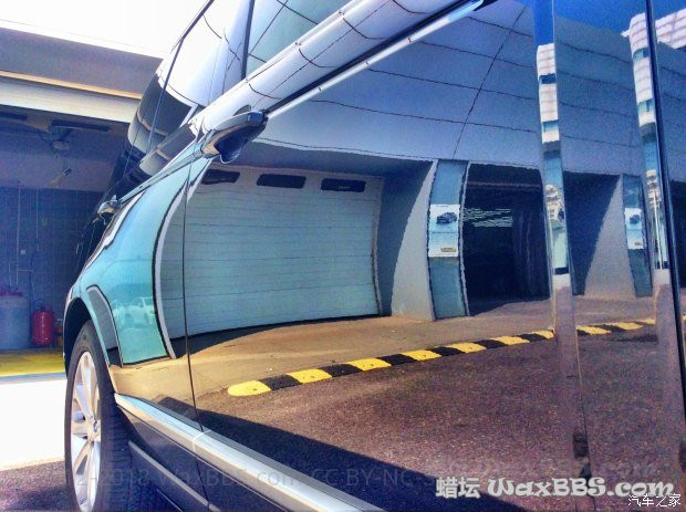

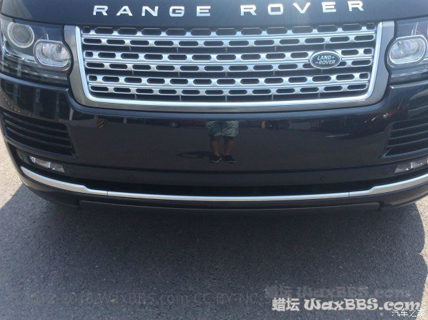

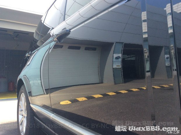

浏览附件70484 浏览附件70485 浏览附件70486 浏览附件70487
浏览附件70443 浏览附件70444
下面是一些反射照片。
浏览附件70472 浏览附件70473
