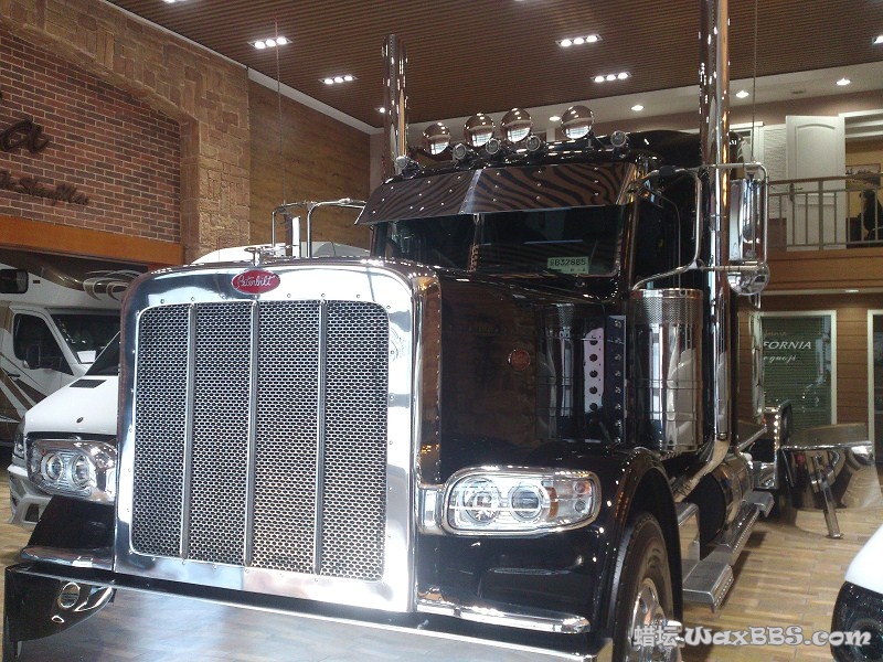

先 让来看贴的人 饱饱眼福{:232:}

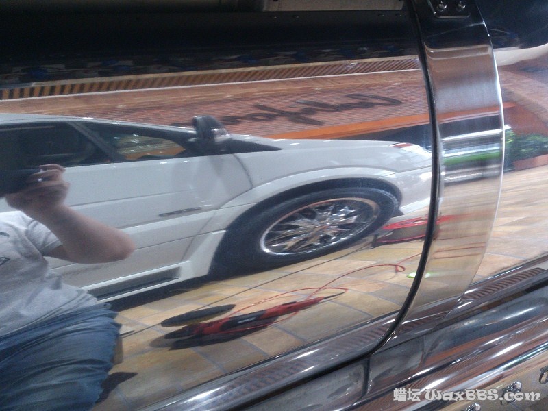

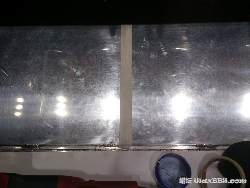

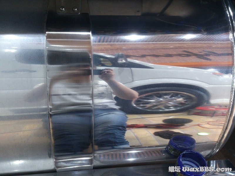

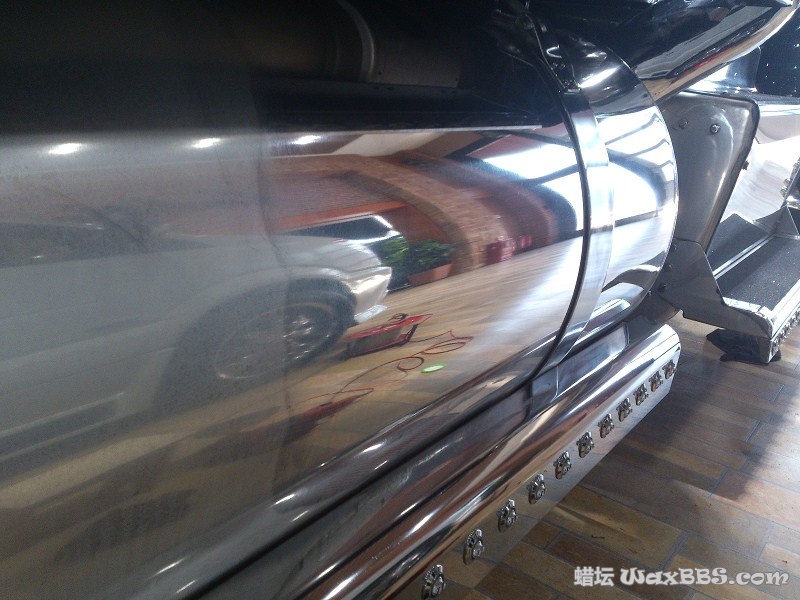

这个大家伙 很多 镀铬的地方 由于在港里风吹日晒 上面全是氧化、水锈
50/50 美光NXT all metal polysh
感觉不太完美 建议要用DA机 抛

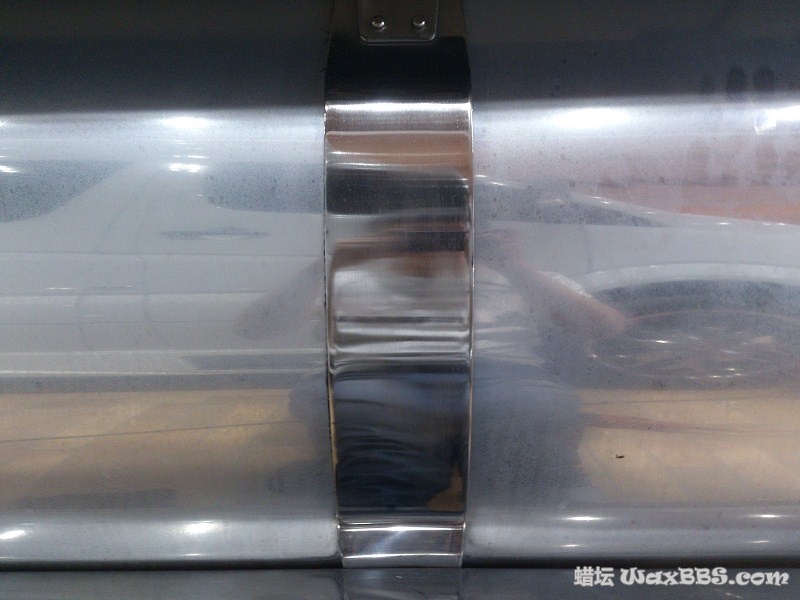

下面 是它的大油箱

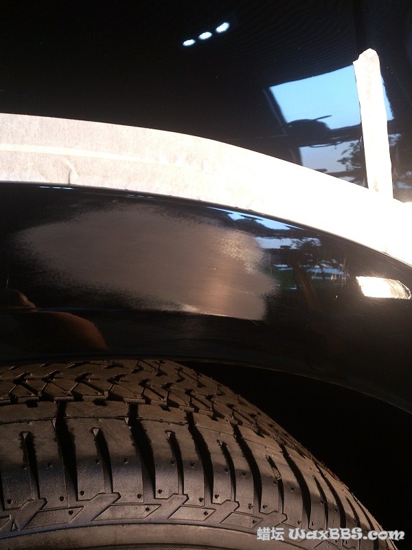

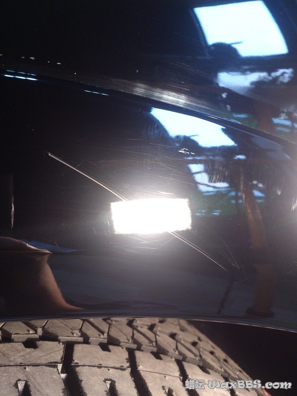

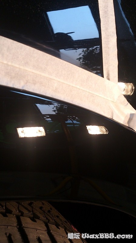

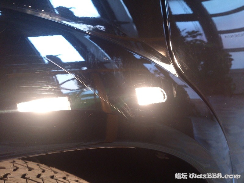

好了 大家伙的 讲完了 下一个是 QX56 划痕局部修复{:255:}

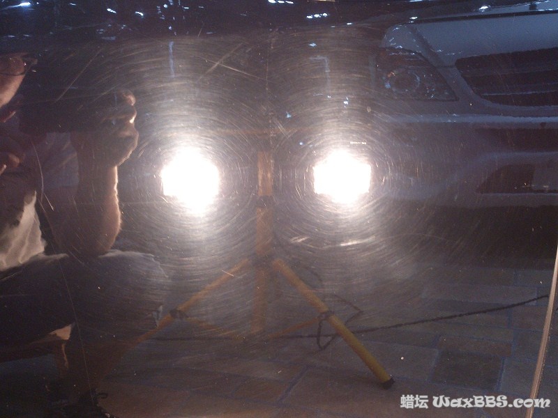

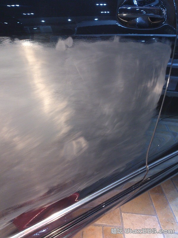

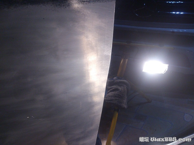

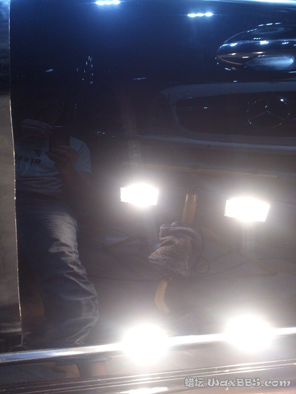

最后 来个 S550 一个门的水砂
没相机 手机拍照真的效果不好 明仔 你的微单 私信下{:245:}

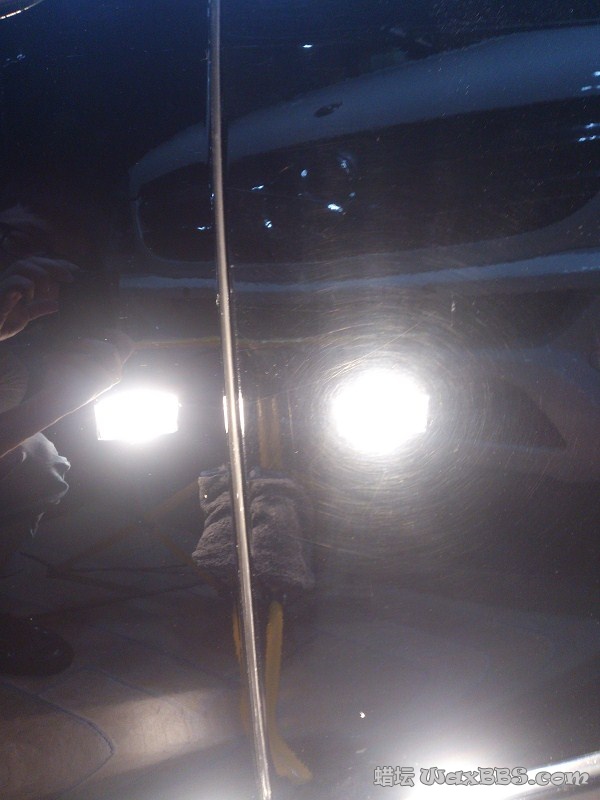

50/50
前门 和 后门的对比

大连你是用金属抛光剂抛的吧? 介绍下你搞QX56的药剂!效果不错 砂下去了!{:57:}

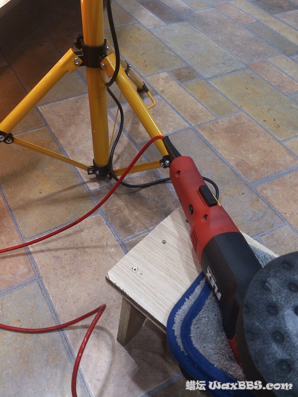

jimmychen726 发表于 2013-5-9 19:04
想知道你那台灯叫什么?来路哪里?
{:232:}双头支架工作灯 暖色卤素灯泡。
我也有,好工具来的。一切划痕无所遁形。不过要看眩光纹,还是专业捕纹灯看得更清楚。
想知道你那台灯叫什么?来路哪里?
就是一般室内装修用的,搜"检修灯 双头"......
加速水泥/腻子等等固化......
话说这个发热很大啊....... LZ不怕太热了研磨剂容易干??
karupoon 发表于 2013-5-9 19:15
对了 费斯托的机器是属于RO还是DA ? 都是神器啊
FESTOOL工具多了,RO是RAP150
DA是ETS150 和 RO90 RO150

高温会使抛光机干的更快吧? 一直开着还是捕纹的时候开??

那明仔你用的灯泡什么瓦数的?如果用白的灯会不会发热小点?
karupoon 发表于 2013-5-9 20:27
润我! 我真的不清楚! 大连用的是属于RO还是DA ?
别被某些人误导,我的是FLEX 有的人误以为是费斯托 这么低级的错误还自称高手
RO是RO

我的是150W 温度还好吧
