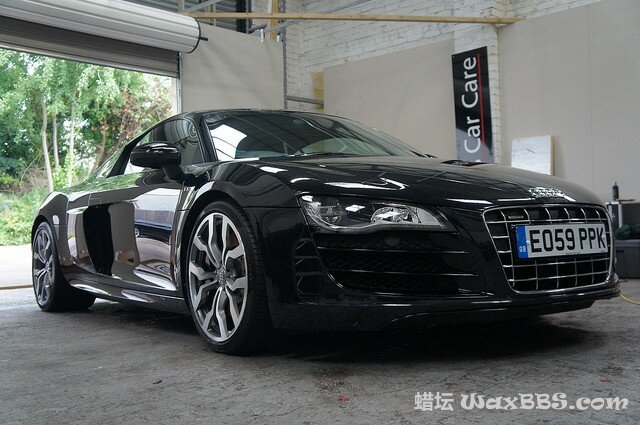

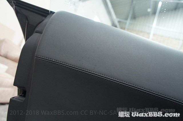

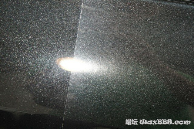

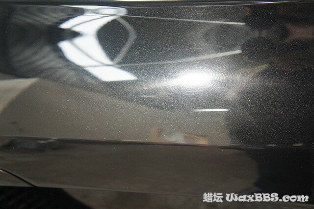

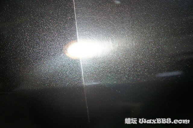

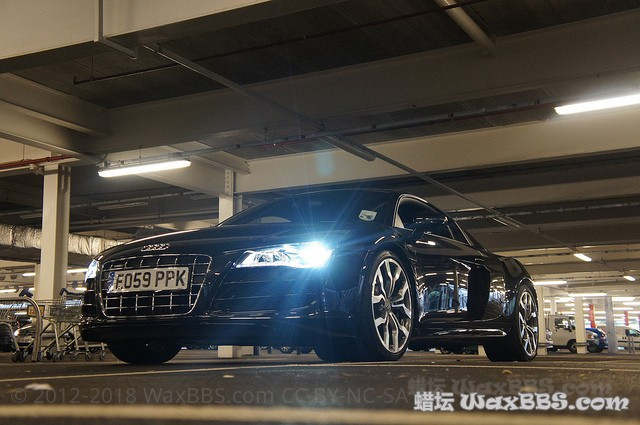

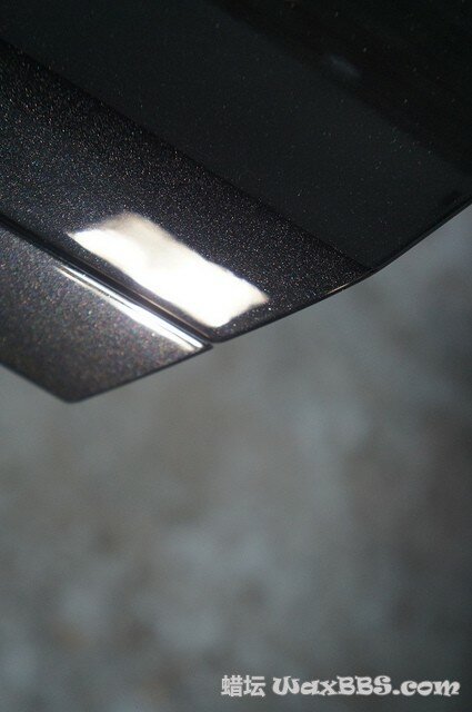

近日这部名车的车主来到我们店,为他的座驾进行一次漆面修复,很显然这部车之前被抛光过且留下了大量的炫光纹。
经过与车主交谈,车主决定委托我们进行漆面修复,内饰护理以及引擎室护理三项工作。

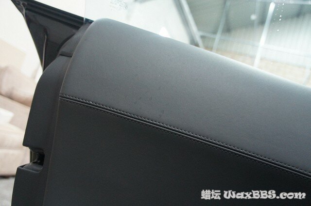

先来一些处理前的照片。

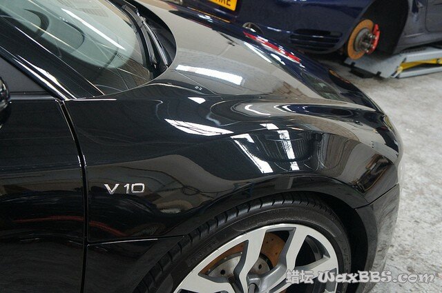

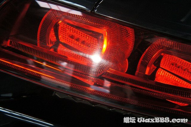

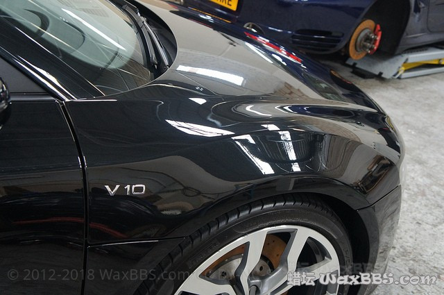

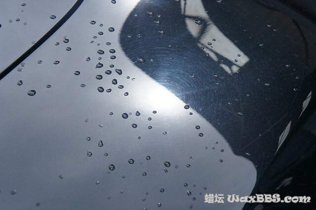

在阳光下,显而易见的是这台车被不正确的抛光过。

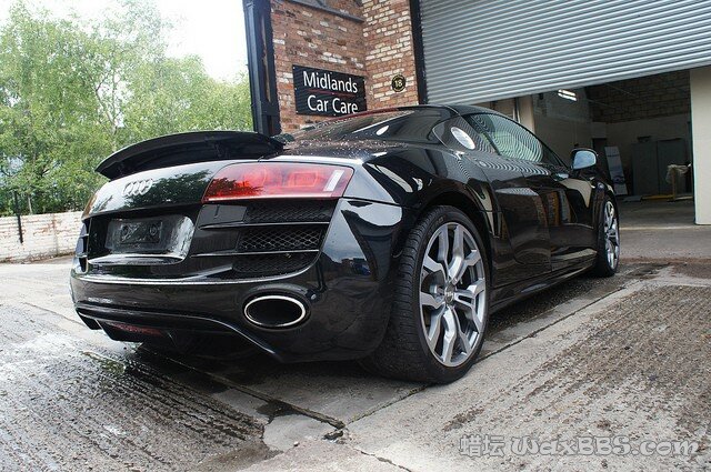

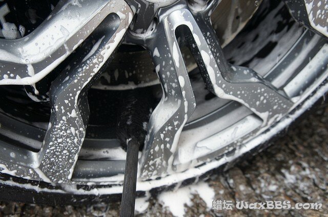

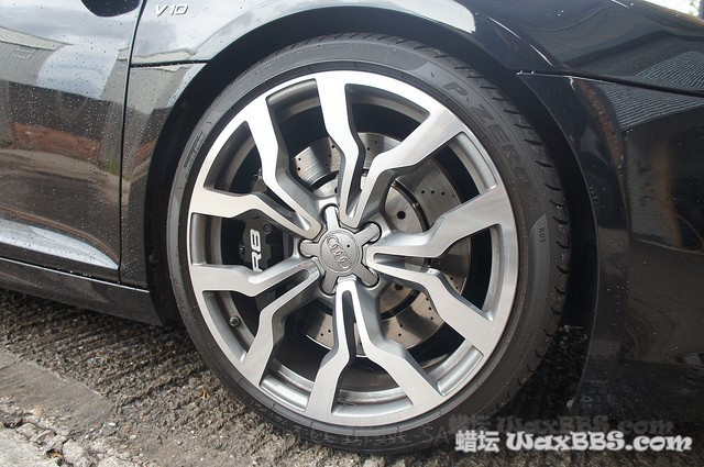

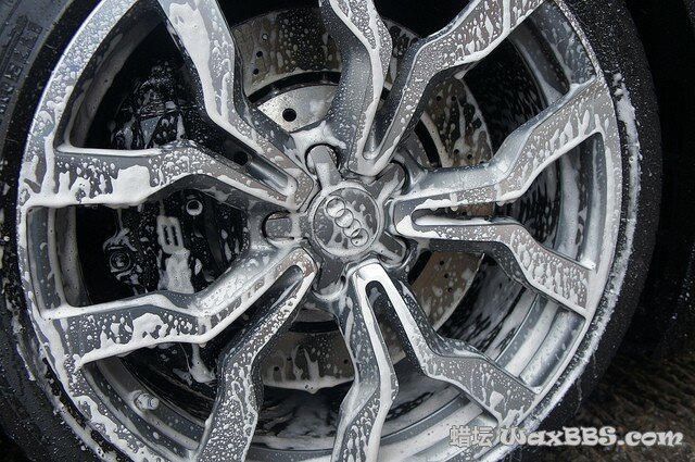

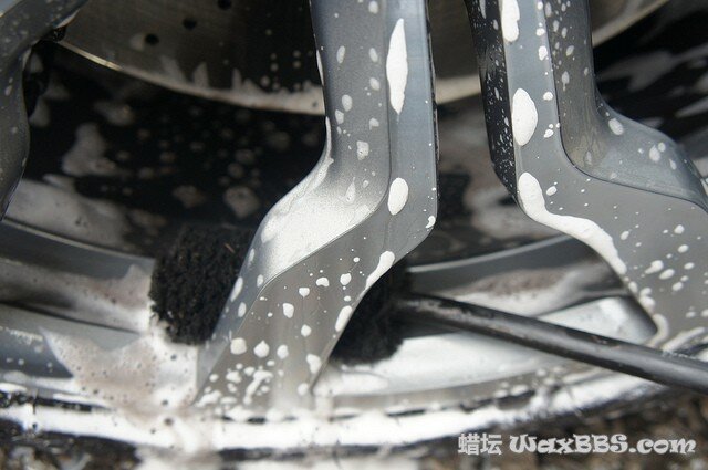

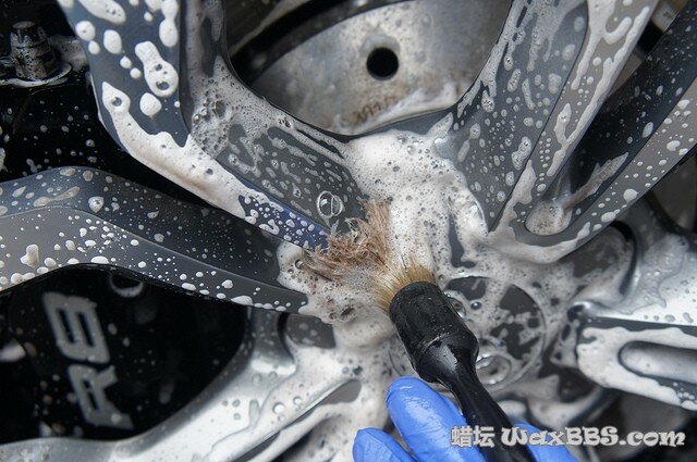

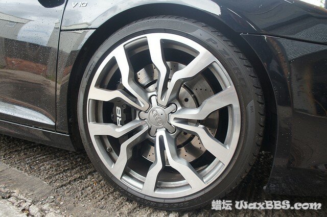

先使用 Bilt Hamber 洗车香波来清洁轮毂,并用Britemax Grime Out来清洁轮拱及轮胎。

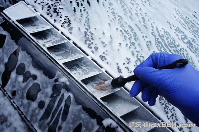

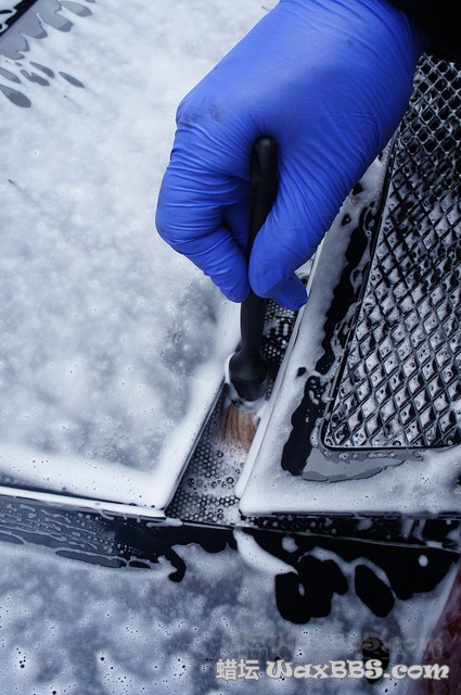

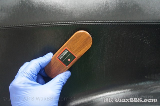

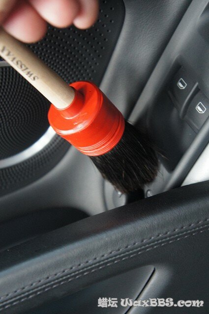

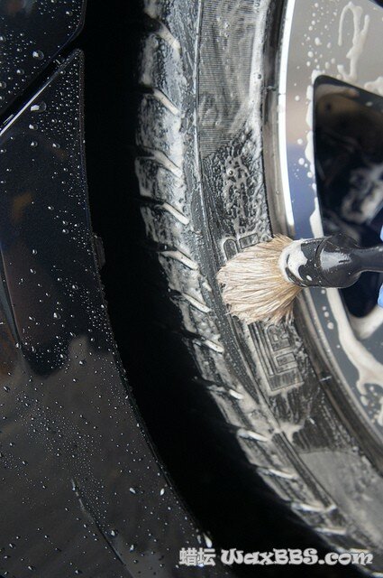

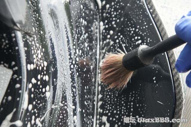

使用 Valet Pro 的细节毛刷来清理细节位置。

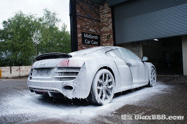

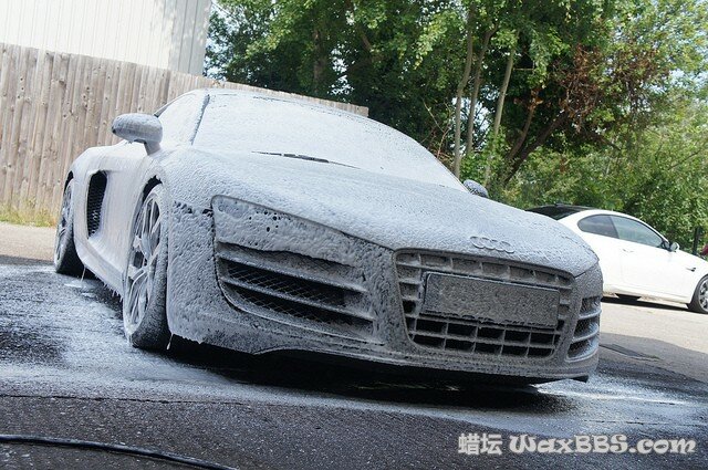

全车喷泡沫预洗,并松软泥土。
清洁其他细节位置。

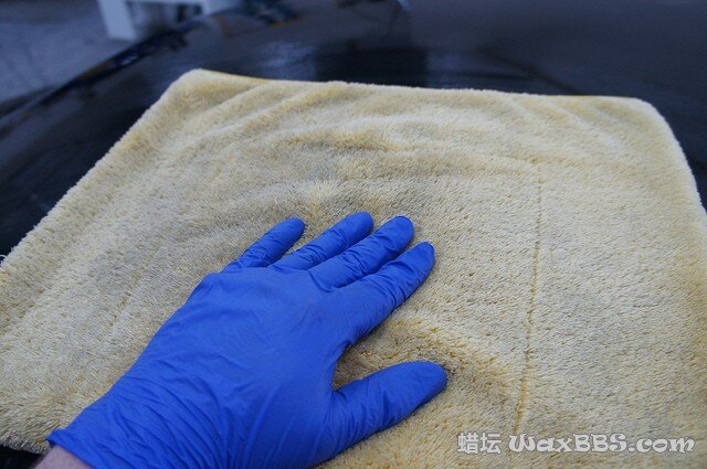

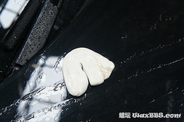

使用 Bilt Hamber 细粘土来进行漆面清洁,并冲洗后吸干水分。

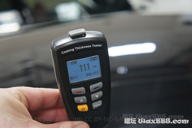

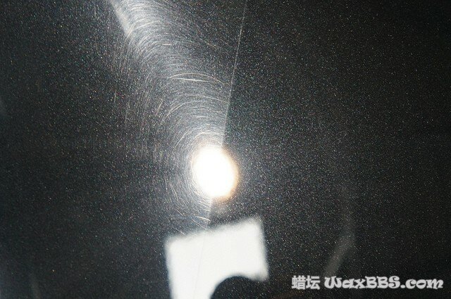

因为发现了该车之前被抛光过的痕迹,我们使用膜厚剂详细的进行读数,大多数位置的平均值为130,个别位置低至110.
在进行抛光工作前,我们再次检视漆面和其他位置。

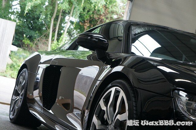

经过几次试抛后,我们使用 Scholl S3 研磨剂+蓝色湖国抛光棉的组合来进行中抛,并使用另一个厂家提供的细抛研磨剂(恕不能提供名称)来进行收尾工作。

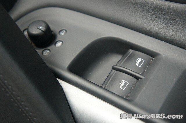

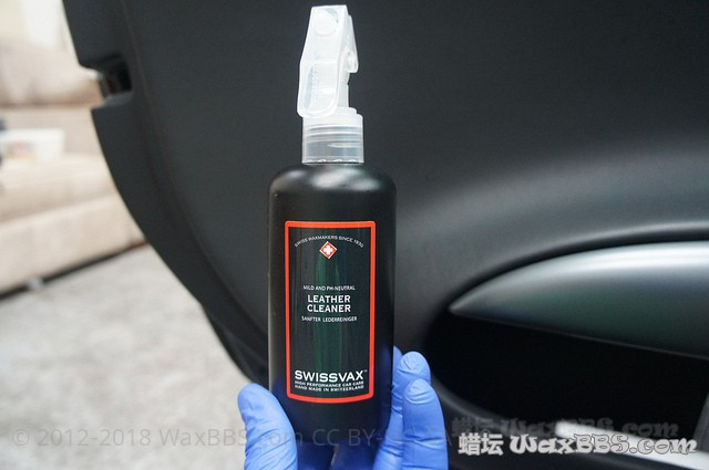

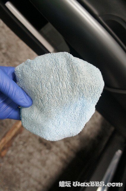

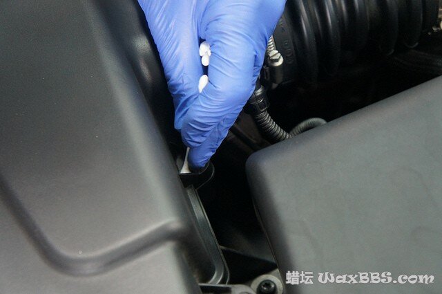

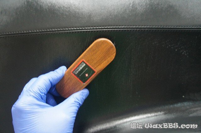

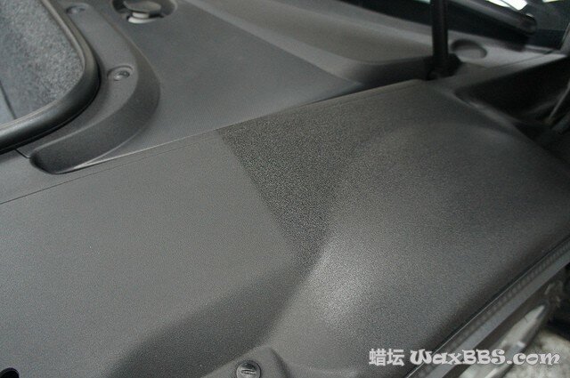

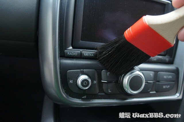

接下来便是清理内饰,引擎和储备箱等位置。

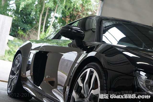

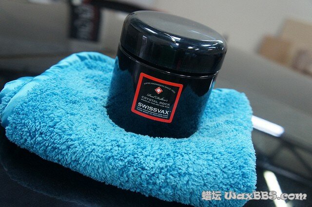

最后我们上了两层 Swissvax 的 Crystal Rock 来对漆面进行保护。
