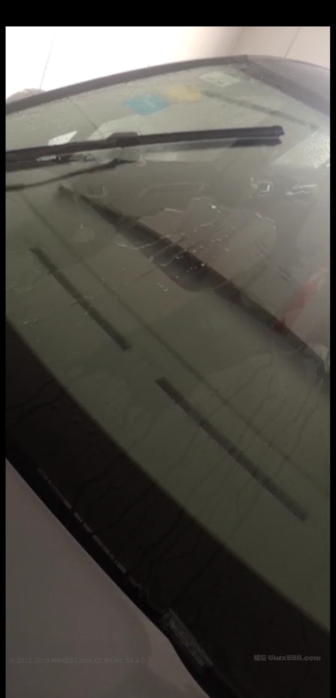

萌新DIY玻璃镀膜 大家帮忙给看看是不是镀废了
郭小二 细节毛刷 2014-12-01 243 14 25 海南海口 我的身份 DIY汽美爱好者 2019-07-02 #4 肯定废了 重新施工吧,需要先清洁干净后玻璃抛光去除油膜,然后脱脂,再上镀膜,基本上完镀膜最少都要24小时不能用雨刮、不能待在潮湿的环境和遇水等,才能算真正完工 Reactions: zhangyao117

R remon 洗车水桶 2018-07-28 13 0 0 河南省新乡市 我的身份 DIY汽美爱好者 2019-11-08 #8 作者: 郭小二: 肯定废了 重新施工吧,需要先清洁干净后玻璃抛光去除油膜,然后脱脂,再上镀膜,基本上完镀膜最少都要24小时不能用雨刮、不能待在潮湿的环境和遇水等,才能算真正完工 点击展开... okk
