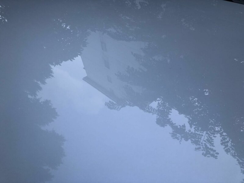

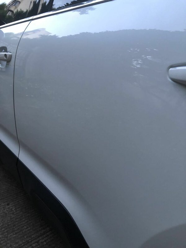

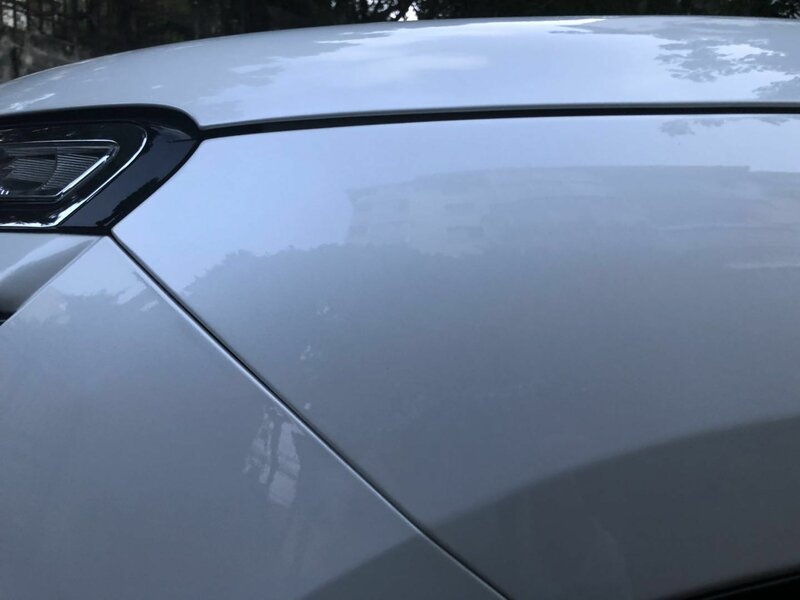

刚拍的,上班停地下,回家停楼下
一个星期不洗的话,会有一层灰

不用走泥,柏油铁粉水渍去干净再脱脂后即可上养护产品。水渍你要把它当成跟铁粉柏油一样的深度清洁巨头,深度清洁三巨头——铁粉柏油水渍。
补充一下,水渍,柏油,铁粉之所以叫深度清洁三巨头,是因为它们都有个积累的过程,不是一两周就积累到了足够明显的量,判断它们的量是否需要清洁了,需要观察和一点点的经验
