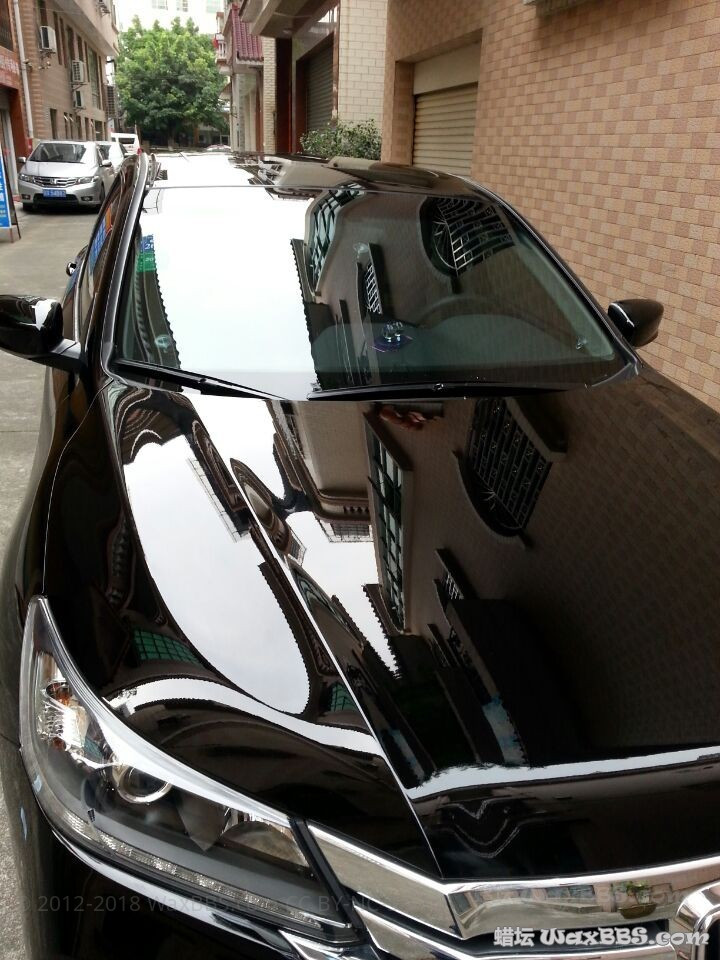

其他人和我一起网购的镀膜,他先弄好了
我觉得还行嘛。。
    171.4 KB · 浏览: 406
lipeng1234
2014-02-21
各位大大,小弟镀膜宣告失败!
室内进行光线不佳,有几次遗漏的镀膜液干透了。大致效果还行吧! 下次不贪心,就镀个机盖就OK了!
