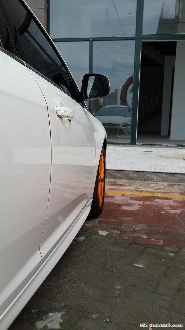

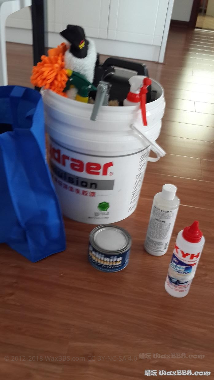

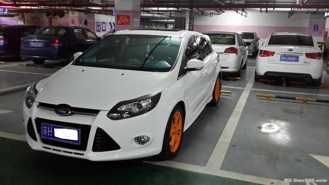

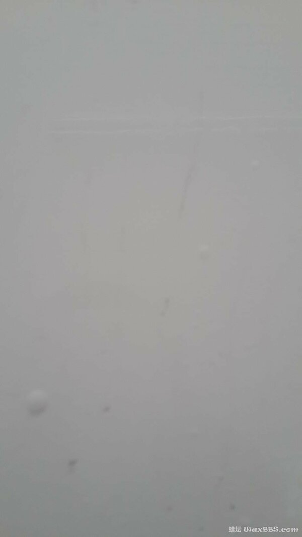

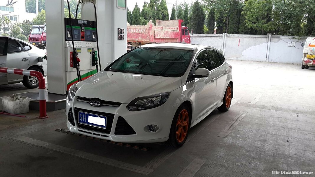

进入蜡坛之前很喜欢打蜡,白色车要勤保养,先前基本一月一次打蜡,本地有个龟牌的代理商,那时什么也不懂,基本就是龟牌龟牌龟牌,{:53:}全套龟牌[/align][align=left]上了蜡坛后,发现车都没洗干净,谈什么打蜡{:71:}[/align][align=left]然后就是疯狂的爬文,明大的帖子看了不少,我这人急性子,进论坛第三天就开始买东西D101.D108.D155.D120.D170,铁粉剂,915. EX-P,美光手套等等[/align][align=left]也祸害了车友会一兄弟办了洗车机,PA{:50:}[/align][align=left]照着明大的方法洗了三四次车,没有室内场地,每次洗车都是挑个阴天什么的,无奈最近实在没法在室外作业了,正好又彻底洗了次车,照片不多,各位看官上眼,多提意见{:49:}

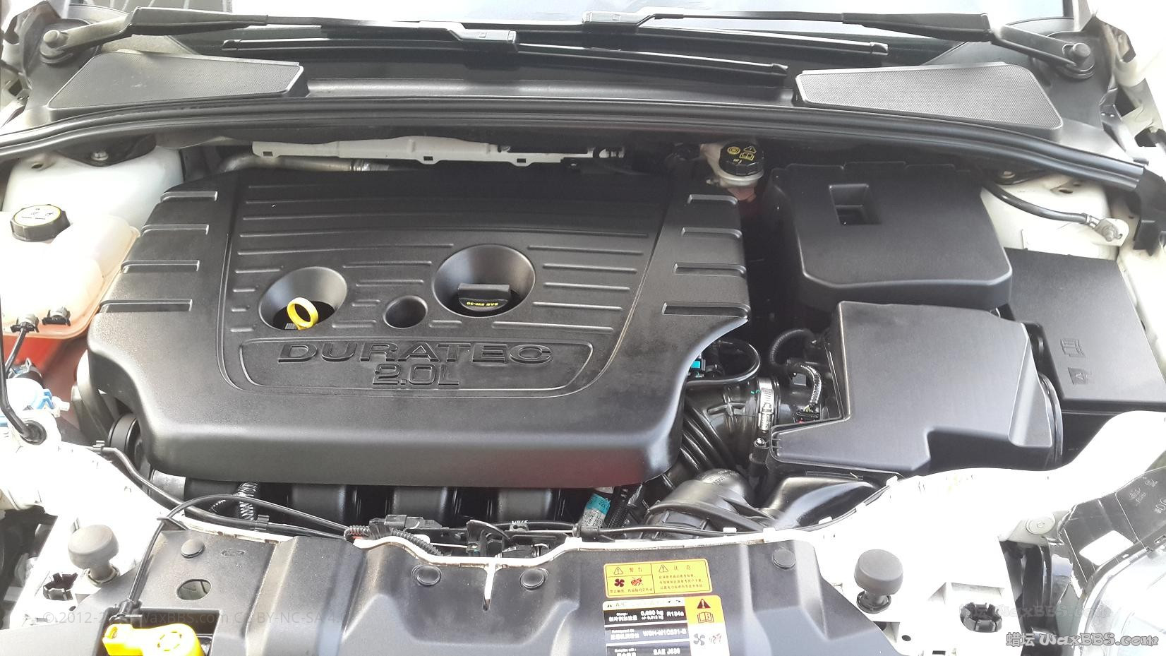

发动机舱塑料件上光可以上得更均匀点
谢谢龙大指导,
洗发动机时就一人,工具就一个拆盖子的套筒,一把细节刷还有D108和D170,还有雪碧瓶装的2升水,
忘了带专门抹170的毛巾或者打蜡棉下楼了
108刷过后,过水,普通毛巾擦干,然后就直接170乱喷一顿{:36:},盖上盖子,打火,怠速运转,把水分烤干
看来下次玩,要带个便宜的打蜡海绵,给抹匀了

建议你上光后,在启动车进行“焗油”后,最后增加一个环节,就是熄火。然后把“焗油”后多余的上光剂用干净毛巾再擦一下,不然会容易沾灰。。我之前也和你一样喜欢“焗油”{:31:}
