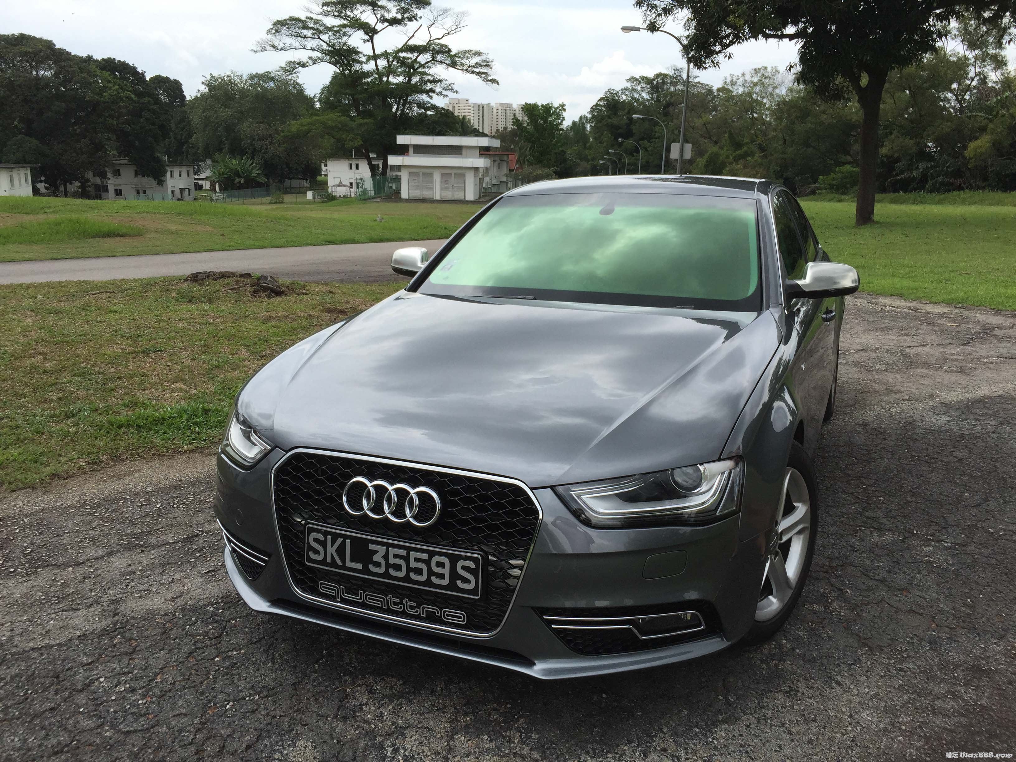

这辆车算算从买到现在也有三年时间了。从提车到现在一直坚持自己每个周末洗车,每两个月手工上一次美光金装蜡。

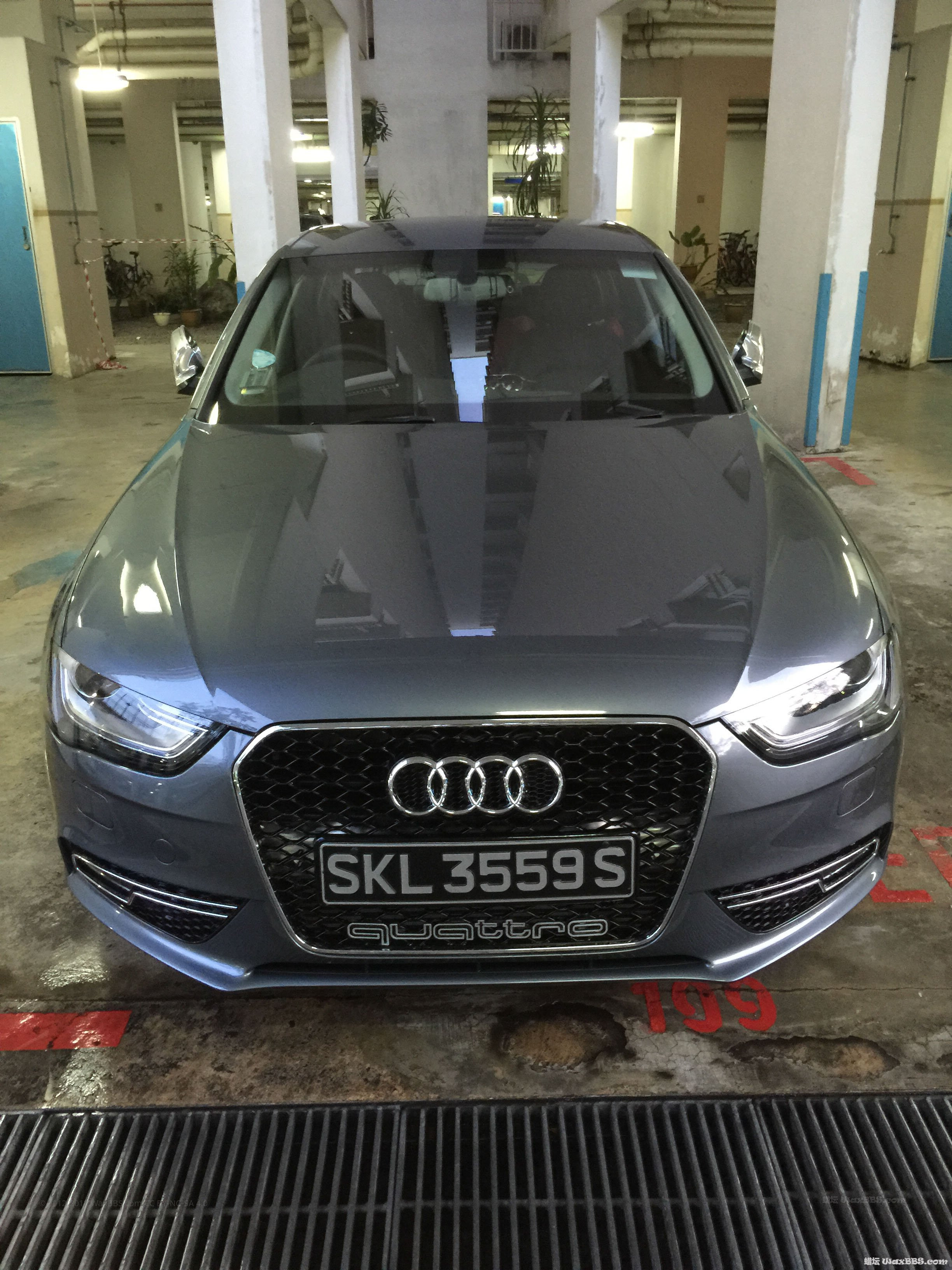

这是大概刚提车半年左右的样子,感觉特别亮,漆面也特别深邃。

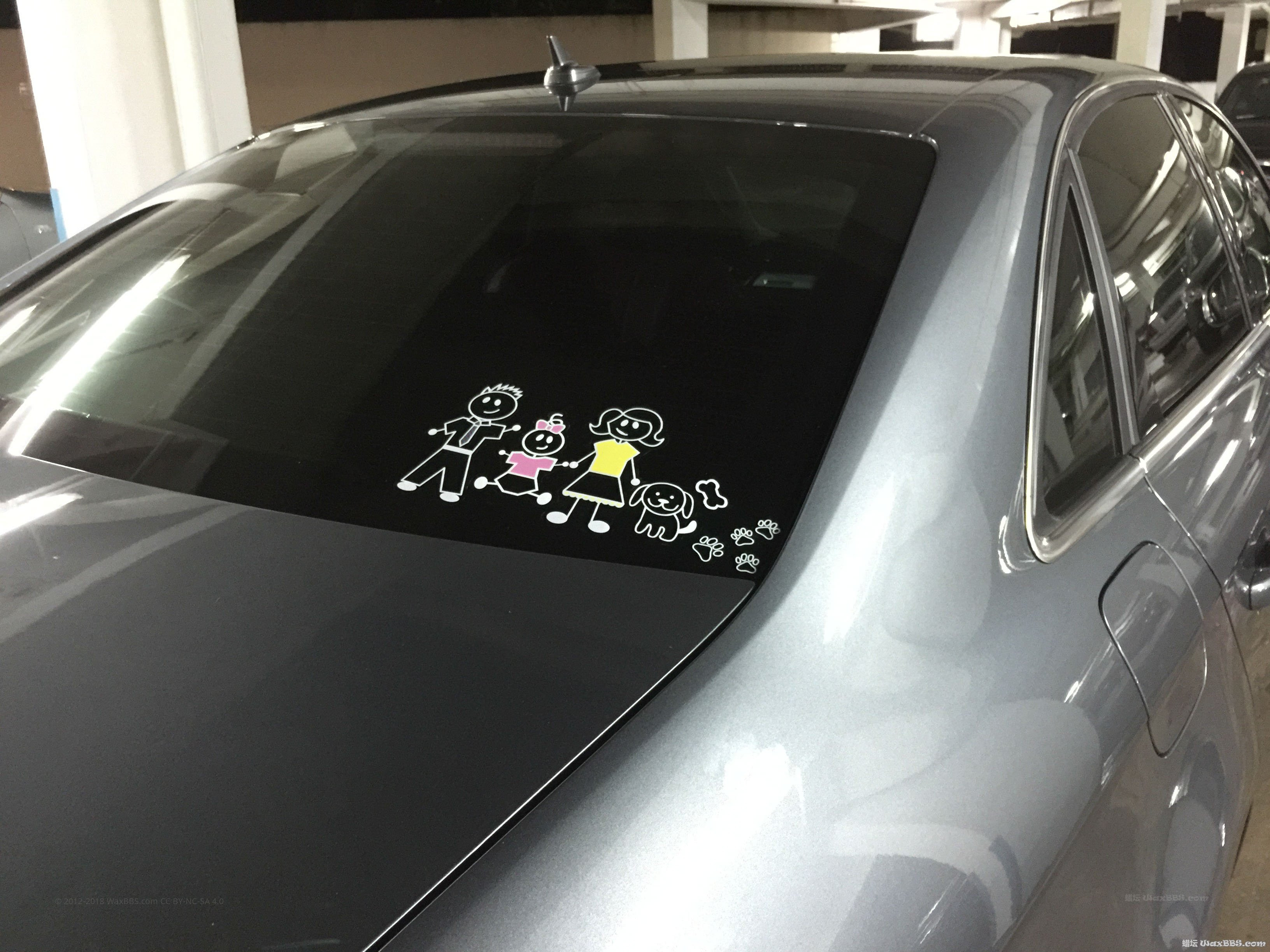

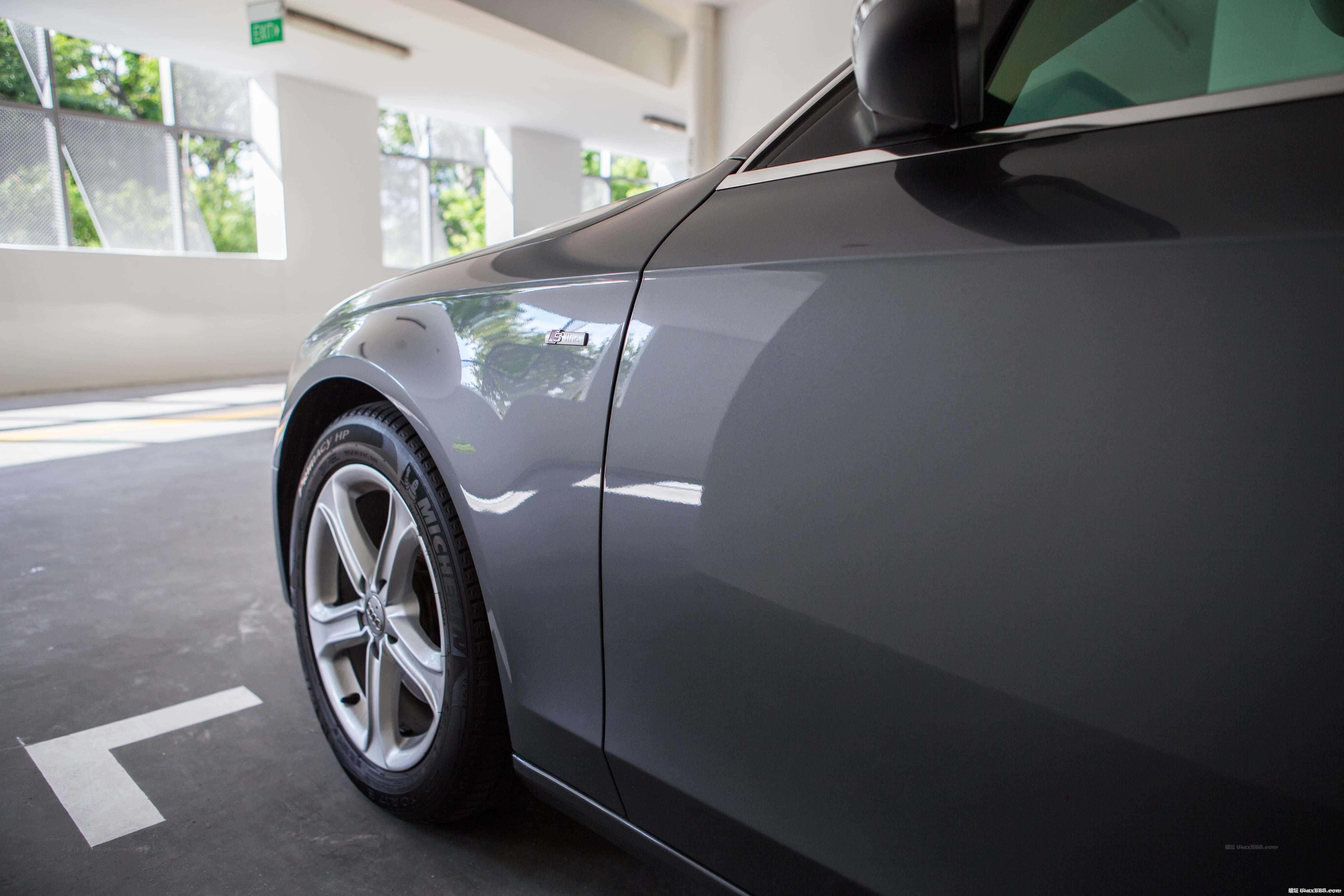

三年慢慢走来,下面的图是上个月拍的照片。虽然还是很亮,可是总感觉少了当年的那种漆面的透亮感,在光线下感觉还不错,可是到了车库,光线暗下来的时候,总感觉漆面上蒙了一层雾的感觉。请大神指导下这个算正常的吗?还是需要抛光处理了?(三年期间还没有抛过光,上蜡坛默默看帖也是越看手越痒了。。。)
细节如下:总感觉有种雾蒙在上面。而且感觉有橘皮。。求大家讨论,点拨一下原因。

不知道新加坡的用车环境怎么样,不敢武断下结论美光金装2月一次够不够,我看地库的图片感觉还好,并不明显,3年这样已经很好了,啪啪打国内大半四圈车主的脸了。
如果漆面发乌基本是氧化层,还原一下就好了。
