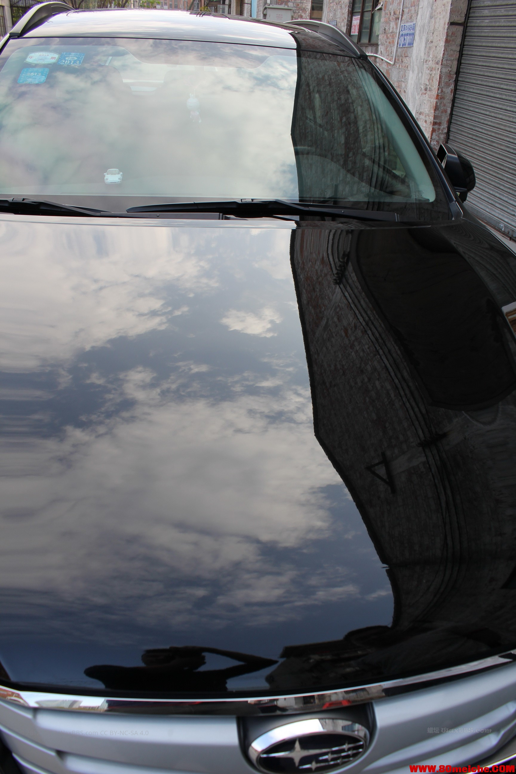

先多谢大连的猛男试用装,效果很棒
车头盖全猛男,,其它M83-M82。
后者用日本林励A-97 带水施工车蜡

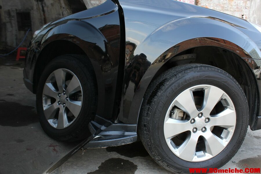

另外,重新赞一个:做得好!{:67:}只是侧裙的踏板没洗干净,效果大打折扣!车是整体的,不能只对漆面进行护理。轮胎轮圈以及塑料件等等都需要维护的,一台新车换上旧轮圈,你觉得看着舒服么?{:60:}

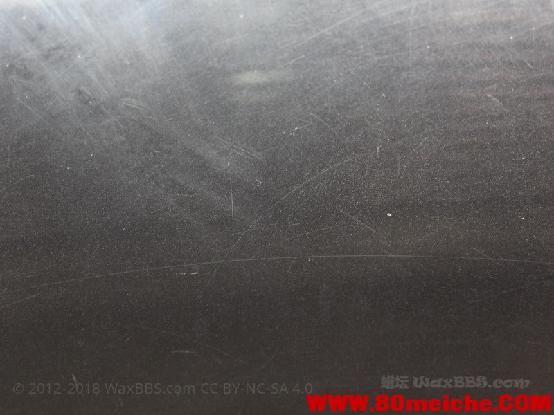

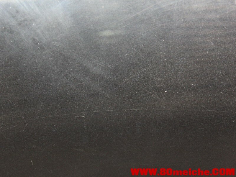

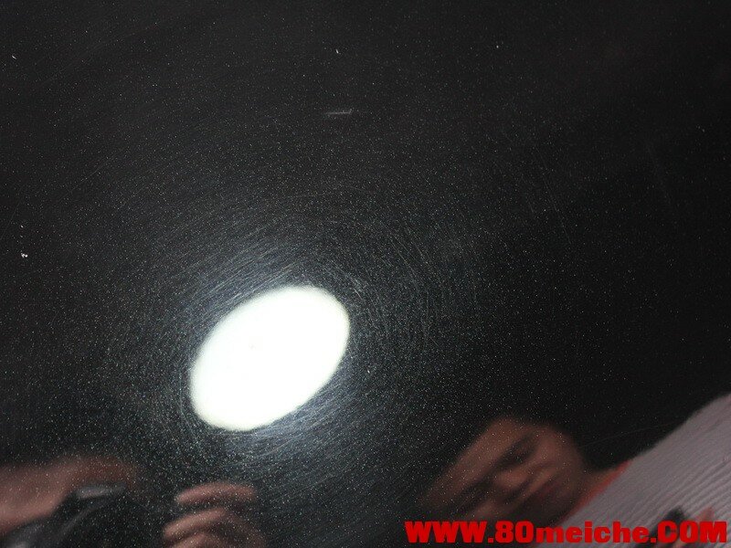

车主一直外面洗车 造成好多太阳纹呀,全车震抛了,太阳纹基本没了,手摸很划,亮度提高,但有些划痕认真看还是去不掉。
还有加装的不锈钢踏板带突起的塑料点点好难清洁。
是的裙边未清洁到位,下次要注意了!

楼主镜面真的好赞。又可以好好膜拜一番!日本威臣的至尊氟蜡感觉还可以,zhangxixiao的神器林丽还没有用过 。我这里也有猛男,但就是不知道是否是真货,好想大连也送我试用装

镜面真棒,看起来真是霸气侧露啊{:67:}
踏板没洗好是个低级错误啊,忙累了?{:55:}

看吧,我说明仔看见你的轮毂会说你洗车不认真吧
