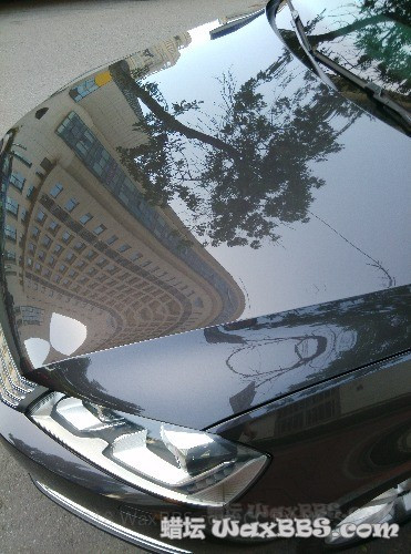

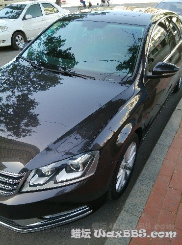

使用穷小子ex-p封体,固化一天后干上干下915,当时看机盖上有蜡影,作为非专业diyer勉强可以接受。一周后洗车,915驱水性确实很好,水珠很漂亮。仔细清洗车子后,漆面很清透,蜡影也消失了,有想抚摸的冲动!除了我,谁摸剁谁手!上两张周日洗车后的照片

无异性 发表于 2014-5-27 21:33
呵呵 不错 咱俩车一样。学习一下看看能不能弄出你的效果。
没问题的,在论坛学习完实践一下吧

肥贼 发表于 2014-5-27 21:59
DIY玩家越来越多了,玩的不错。
慢慢在摸索,下步准备DA抛光,镜面还原,路还有很长要走
