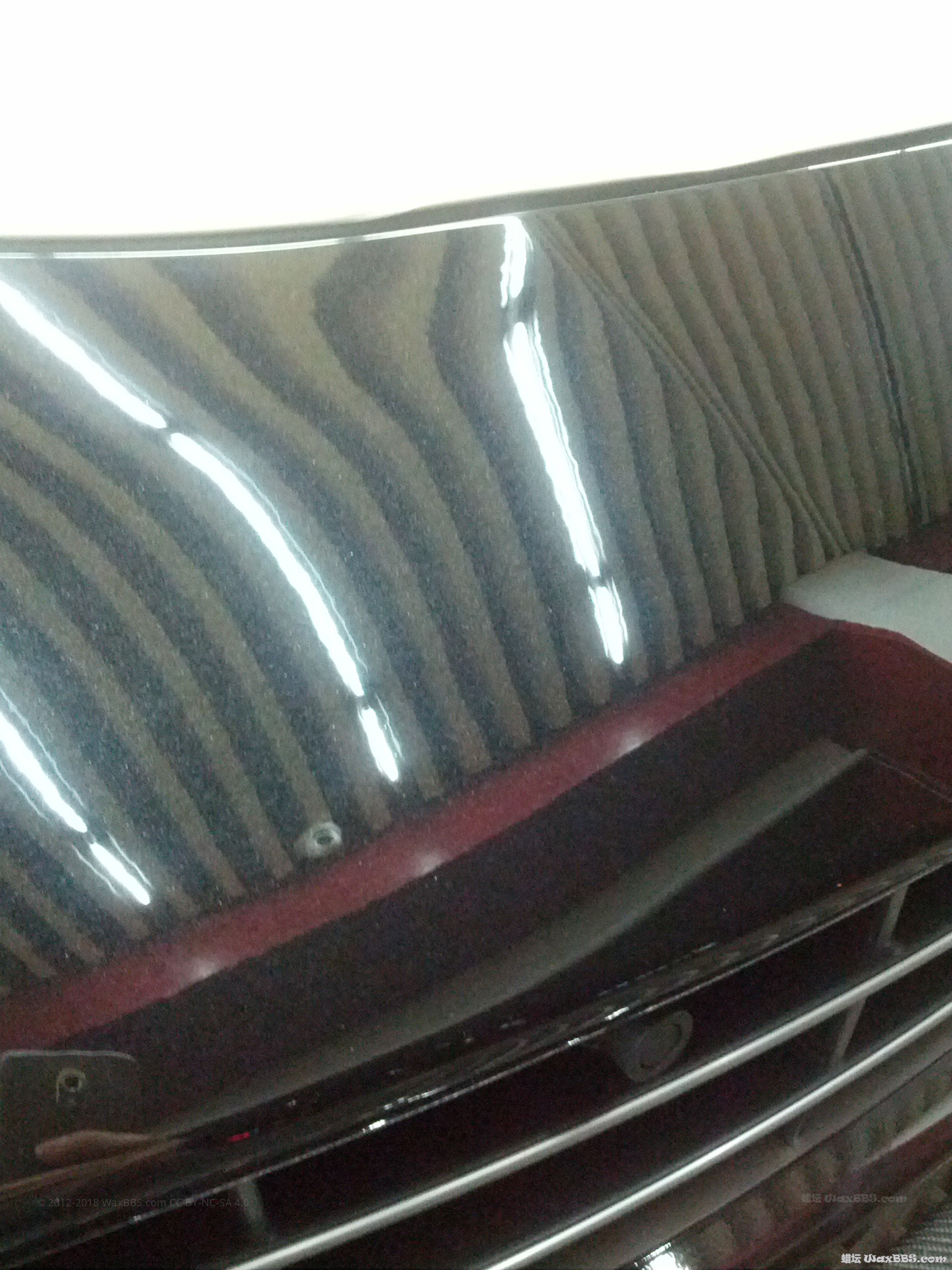

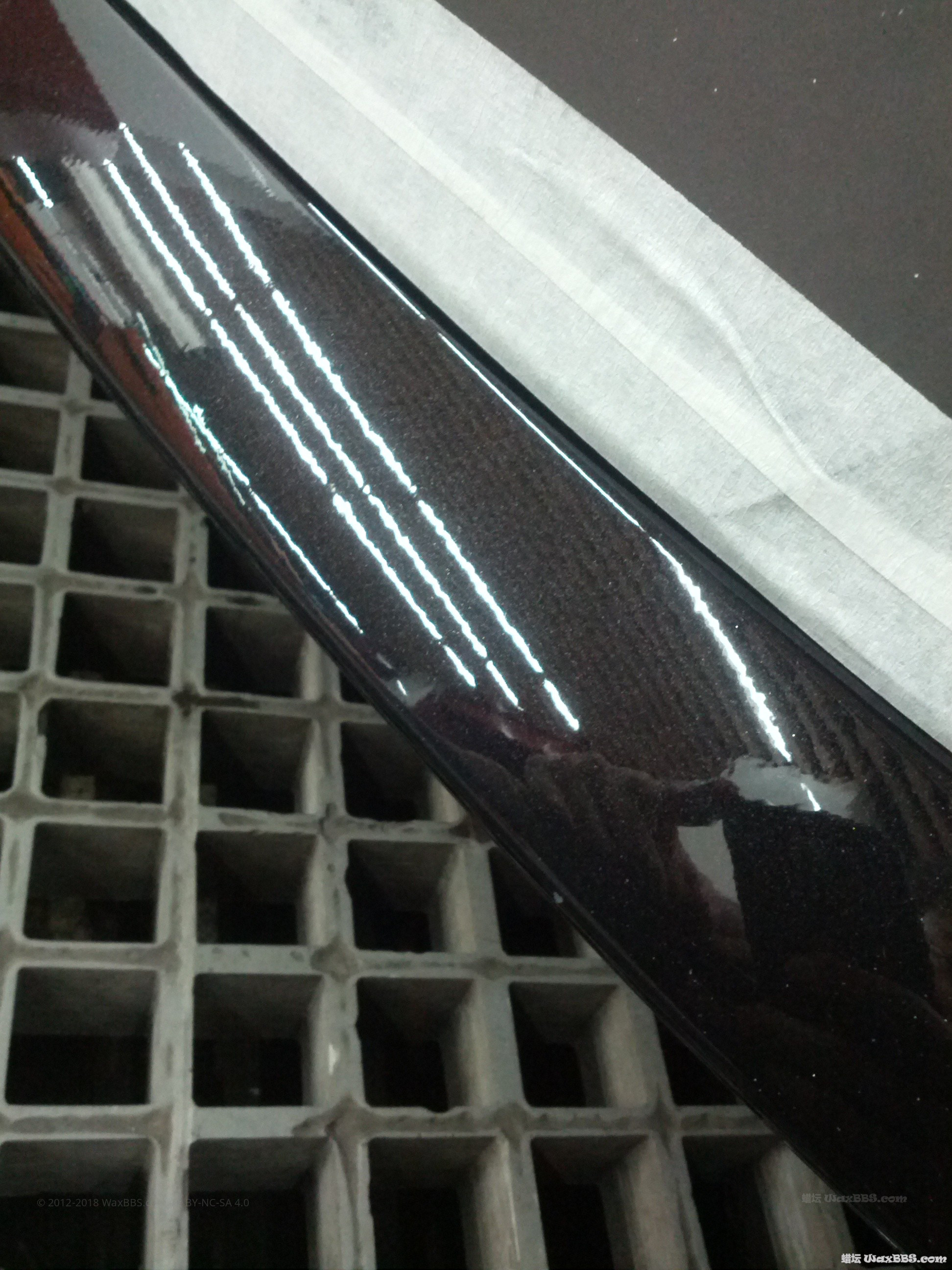

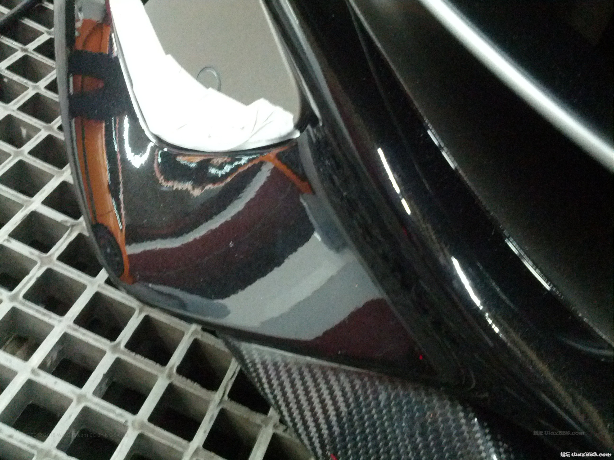

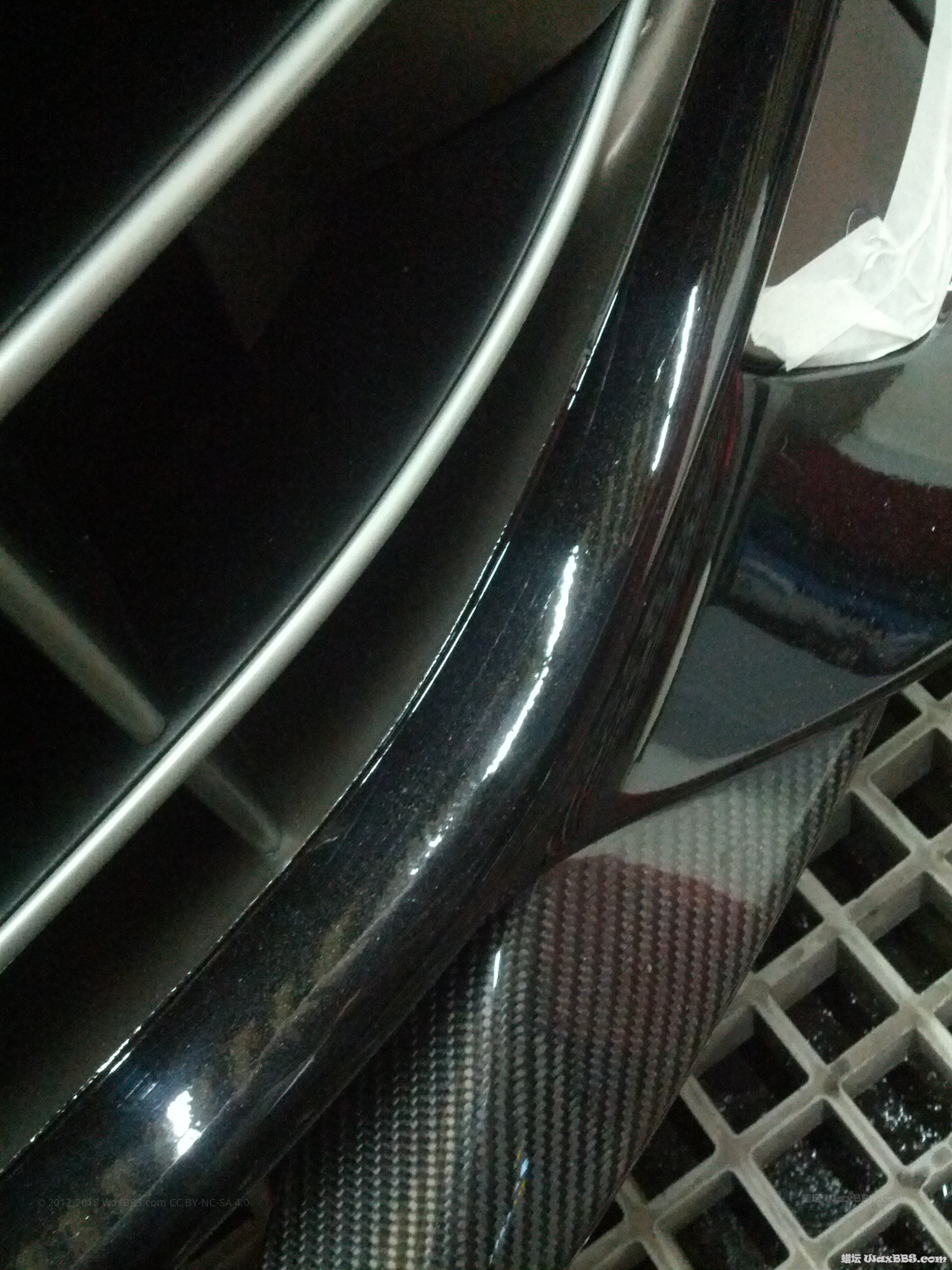

如下图,F12刚从4S店拿回来,橘皮纹特别重,是否必须要水砂去除?这位置好像有点难度!求各位大神有木有什么好的方法!产品也好,设备也好!
A alyssa123 洗车水桶 2013-10-25 0 0 0 2014-11-26 #1 如下图,F12刚从4S店拿回来,橘皮纹特别重,是否必须要水砂去除?这位置好像有点难度!求各位大神有木有什么好的方法!产品也好,设备也好!
R rosberg 洗车水桶 2013-10-02 0 1 0 35 2014-11-26 #10 每块漆都比黄金贵哦~~事前美纹纸包彻底所有细节了。。我朋友那台一条杠就19万。爆漆可伤不起,通常他们这类车主哪怕小问题都一定到法拉利4S想安全,用橘皮盘
S sos115812586 洗车水桶 2014-01-23 1 0 0 38 2014-11-26 #11 rosberg 发表于 2014-11-26 22:27 每块漆都比黄金贵哦~~事前美纹纸包彻底所有细节了。。我朋友那台一条杠就19万。爆漆可伤不起,通常他们这类 ... 点击展开... 橘皮盘您试过了吗? 小弟觉得还是用细番号砂纸打磨再抛光,可以哦。风险太大了,车主没做要求,没把握还是不要做了。。。
A alyssa123 洗车水桶 2013-10-25 0 0 0 2014-11-27 #14 tonyan 发表于 2014-11-26 20:42 法拉利新车你也敢水砂啊 胆子够大 这东西没必要追求极致镜面 又不是拿去上车展 点击展开... 不是 是保险杠重新去4S店做漆了,然后他们没有处理好
A alyssa123 洗车水桶 2013-10-25 0 0 0 2014-11-27 #15 思想政治 发表于 2014-11-26 21:03 水砂然后用3寸的抛光机抛啊 点击展开... 保险杠太软,得慢慢来,用2000号砂的,加上羊毛盘,橘皮纹还是重
A alyssa123 洗车水桶 2013-10-25 0 0 0 2014-11-27 #16 gh0519 发表于 2014-11-26 21:47 5000砂纸慢慢磨~ 点击展开... 太细了把。。我2000号砂了用羊毛盘慢慢磨,橘皮纹还是重

A alyssa123 洗车水桶 2013-10-25 0 0 0 2014-11-27 #18 sos115812586 发表于 2014-11-26 23:08 橘皮盘您试过了吗? 小弟觉得还是用细番号砂纸打磨再抛光,可以哦。风险太大了,车主没做要求,没把握还 ... 点击展开... 没试过橘皮盘,用的2000号砂纸砂的,然后羊毛盘慢慢磨,还是很重,,又是刚做的漆,不敢深入啊
S sos115812586 洗车水桶 2014-01-23 1 0 0 38 2014-11-27 #20 alyssa123 发表于 2014-11-27 10:23 没试过橘皮盘,用的2000号砂纸砂的,然后羊毛盘慢慢磨,还是很重,,又是刚做的漆,不敢深入啊 点击展开... 砂过了抛不出来,可能是色漆橘皮呢?最好不要继续尝试。
