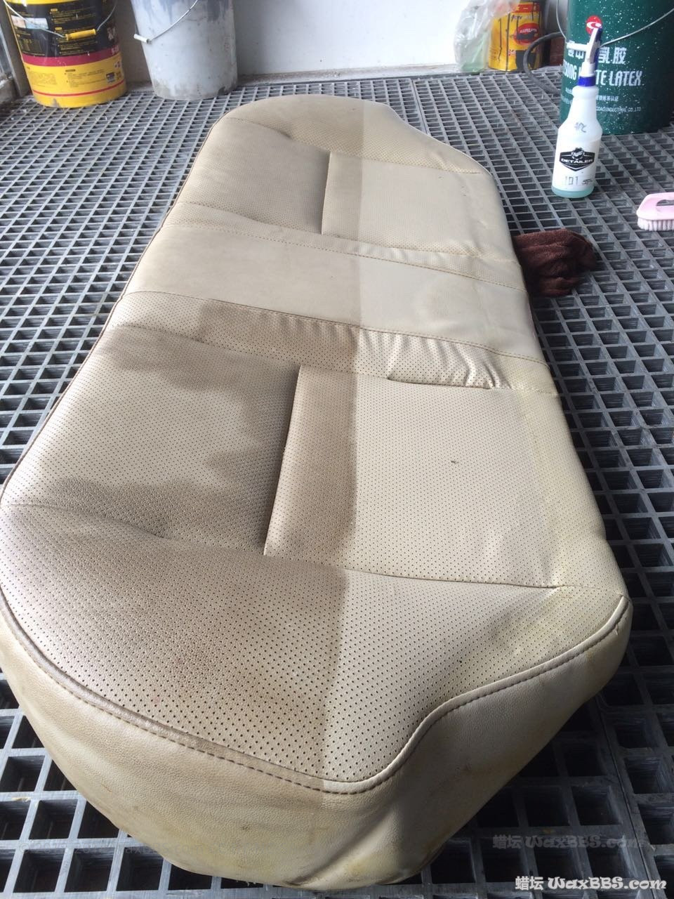

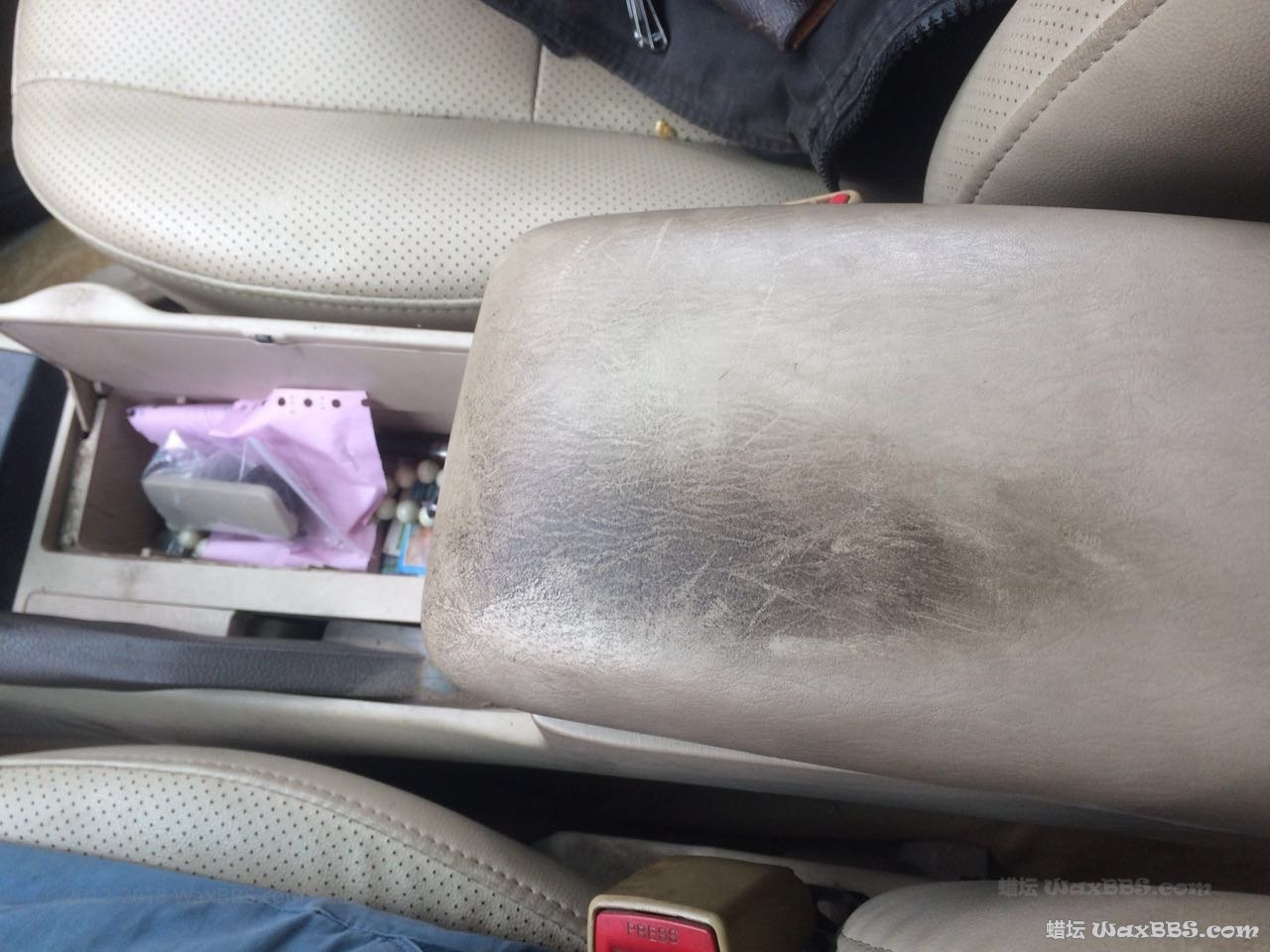

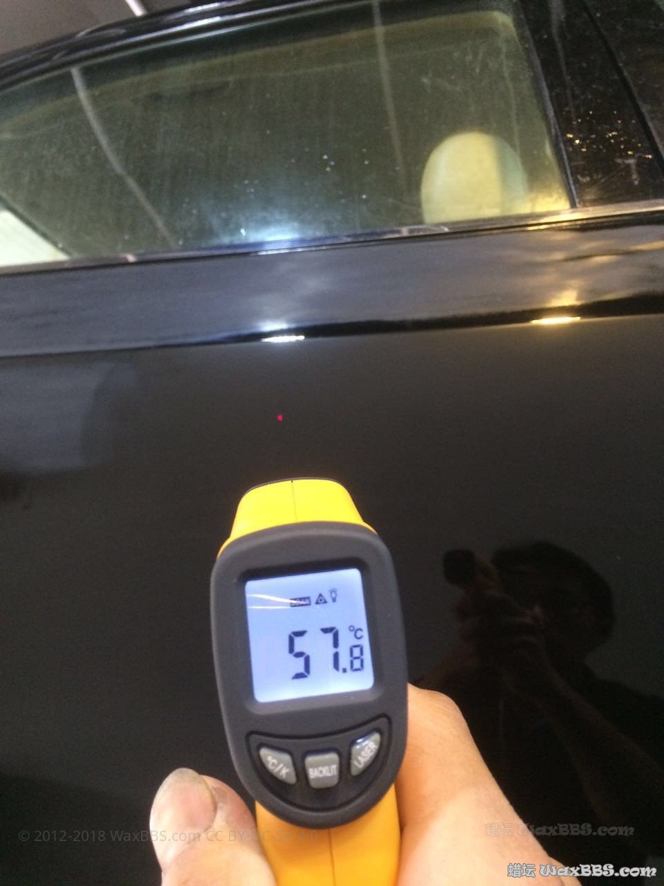

山东地区有店家喽 营业执照正在办理审核中,所以还未认证~ 车子是镇上一个熟人朋友的,09年的车才跑了不到4万公里。一直露天停放车漆全部挂掉了,又做了廉价的全车烤漆,整个漆面无任何光泽,烂到极致。先从内饰做起,内饰污渍面积太大决定拆卸清洗。拆卸座椅,后面板,塑料饰板。内饰搞定后漆面PA预洗,细节刷,冲水,两桶水,冲水,除铁粉柏油都是老套路了。漆面很粗糙能感觉出很重的颗粒感,跑Dodo重度粘土后顺滑多了,上水砂,ro机用9237cb搭配105和猛男粗切白盘抛砂纸痕,然后205搭配LC白盘淡化划痕,最后电缆da做镜面还原除炫纹。抛光的时候因为油漆质量太差劲很容易烧漆,也就是研磨剂因为温度太高烧在漆面上,这使得我用ro机的时候转速不能太高限制了施工效率。而且这个烤漆的喷涂工艺简直可以成为垃圾,并且原子灰都没打磨平,所以限制了我们的抛光技术,没法做出纯镜面。最后上了一层鲨鱼耐高温蜡,等了一个小时后才下蜡,劝大家晚上还是不要玩儿蜡了固化太慢了。最后附朋友拍的美图一张~

{:260:}好多完工后的细节都忘记拍照了,一个人撸也没个拍照的。主驾驶那条安全带就洗了1个多小时
