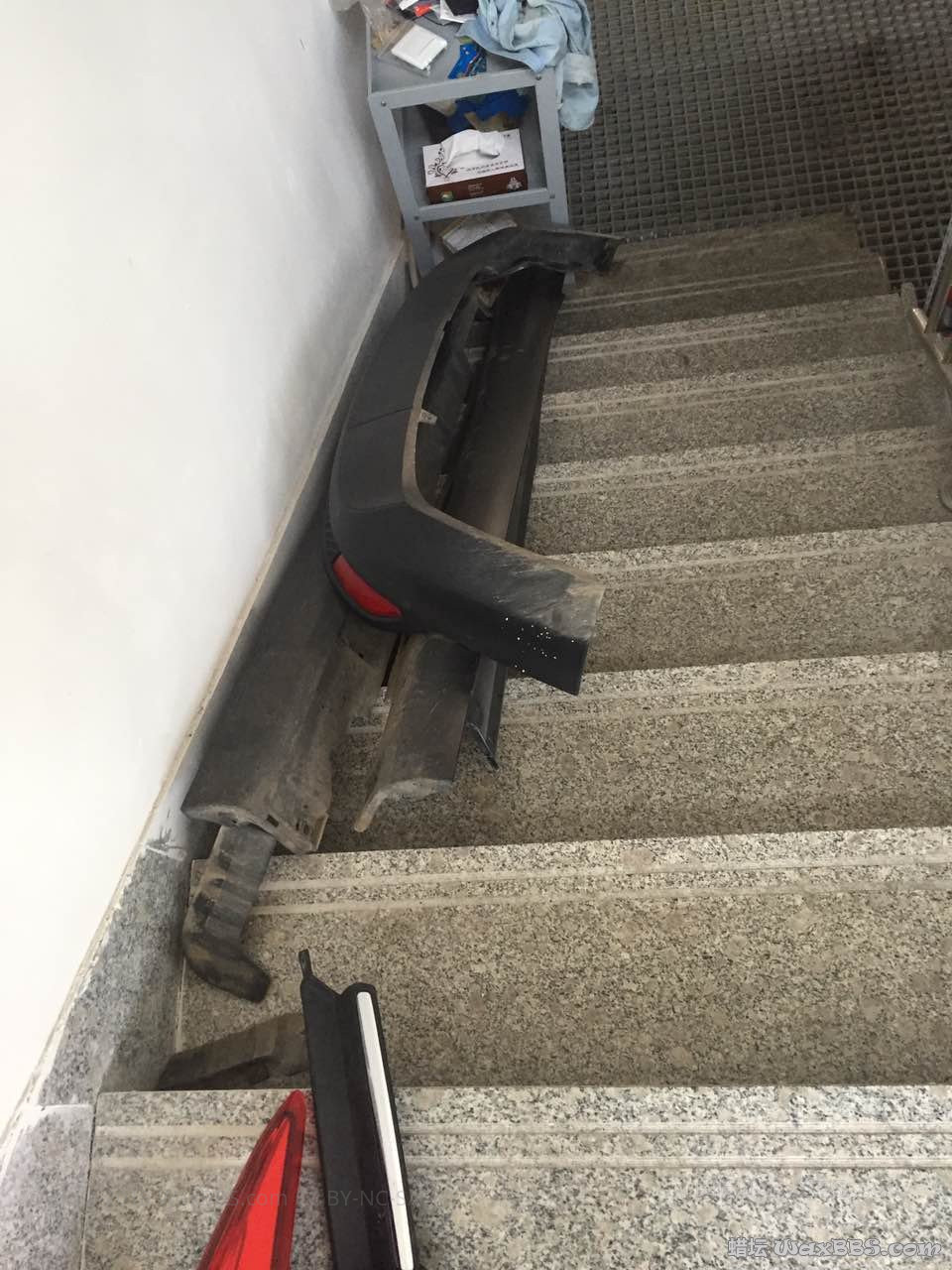

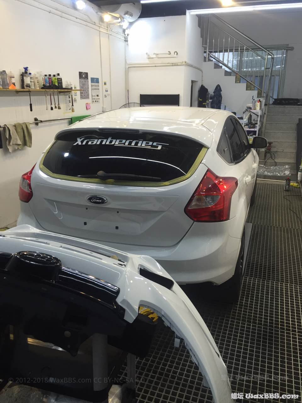

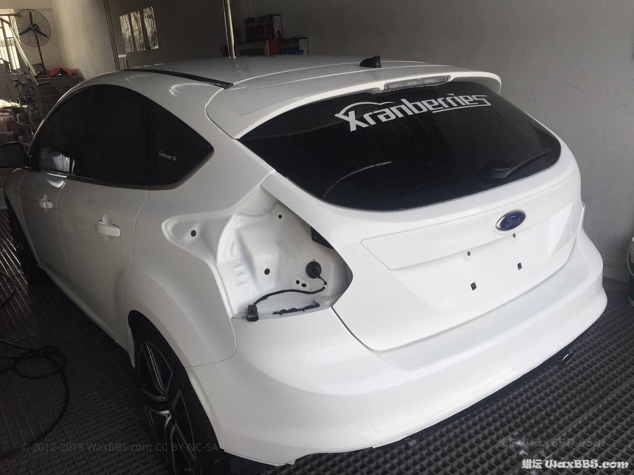

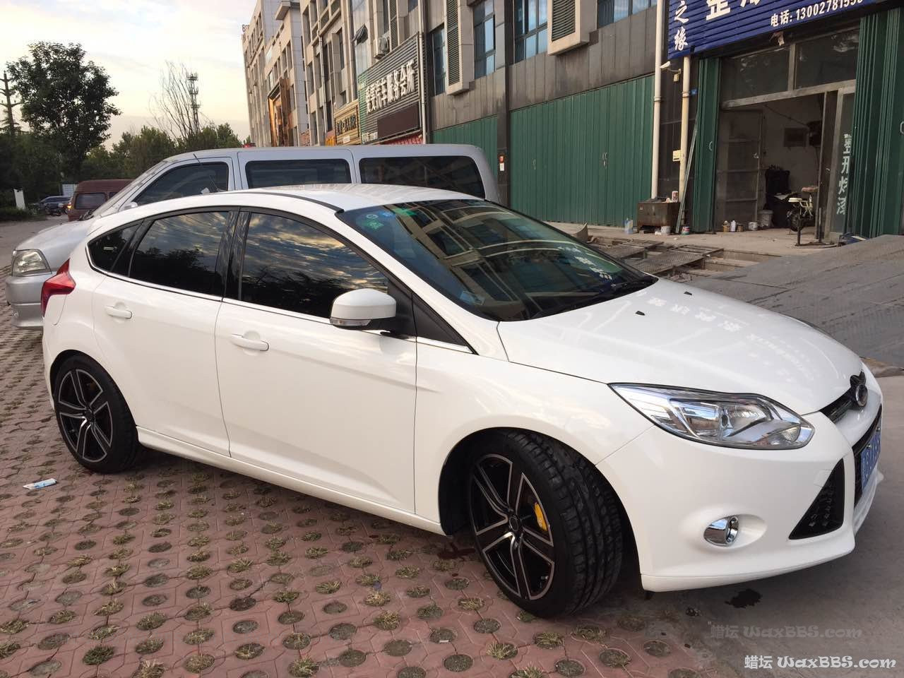

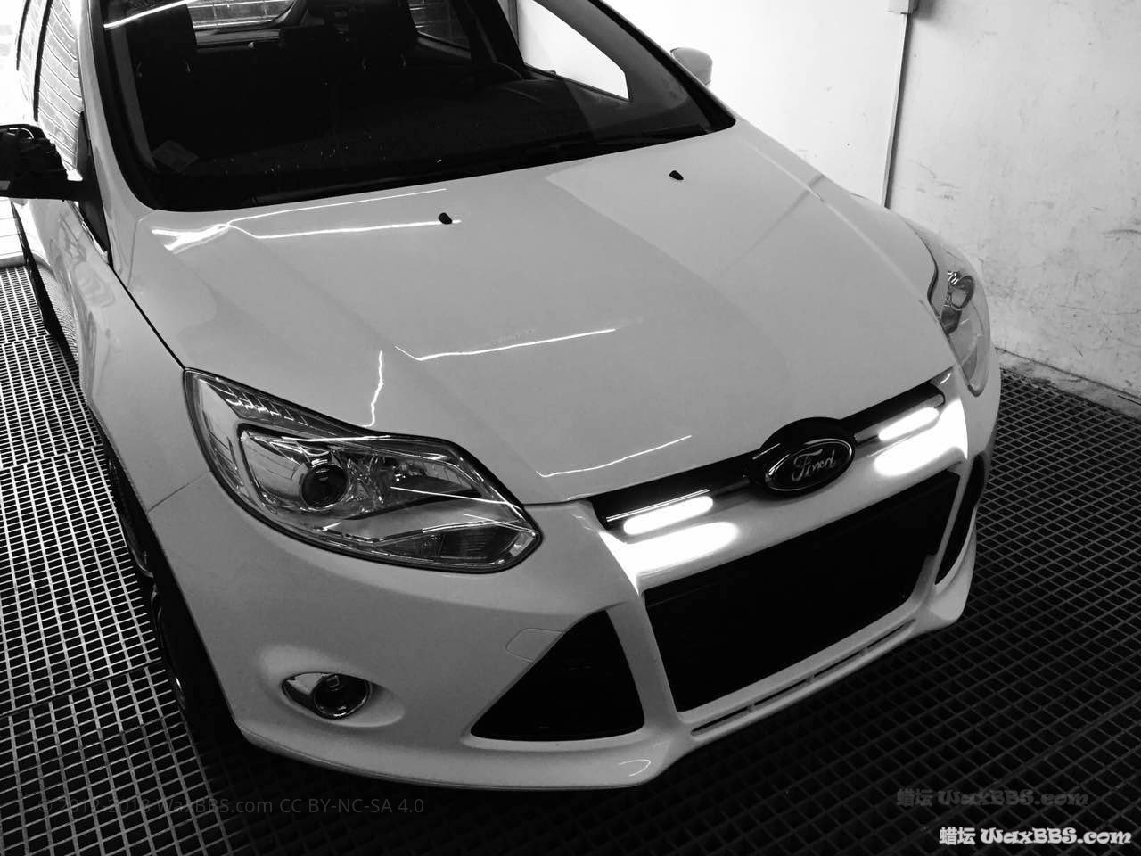

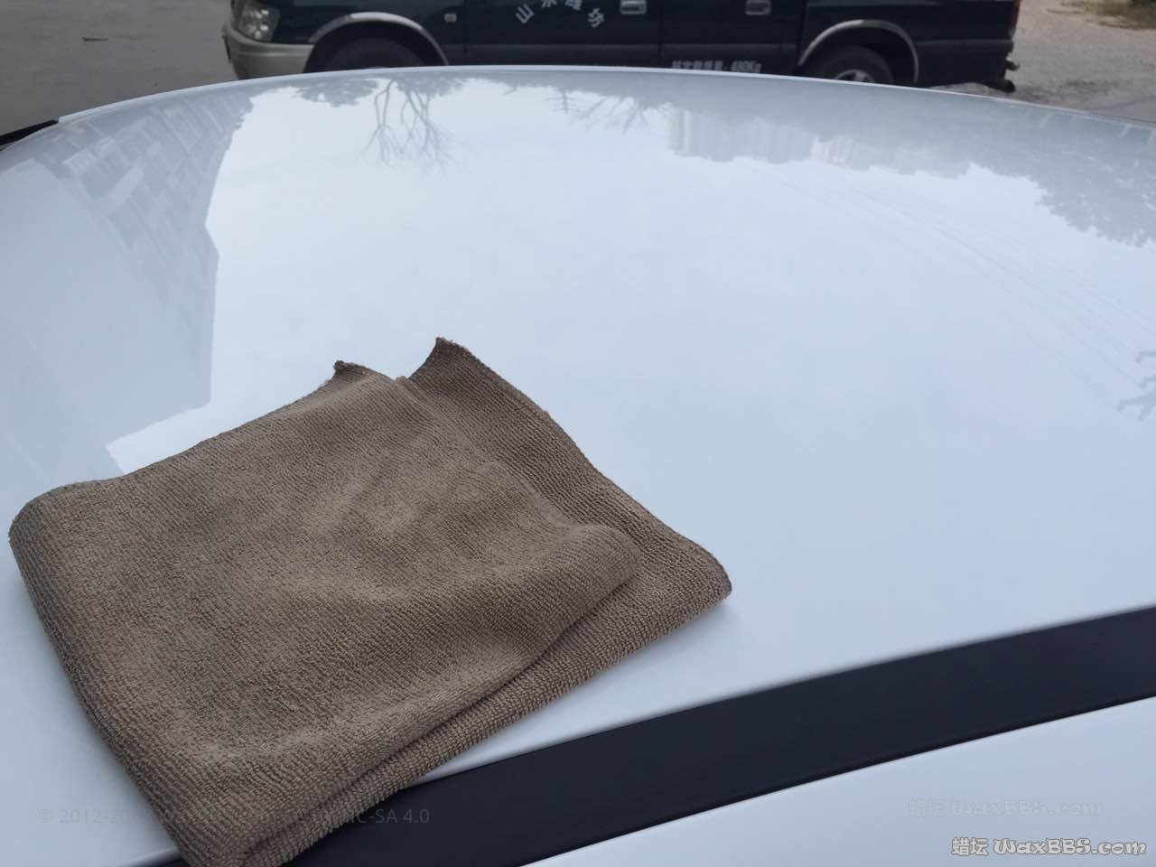

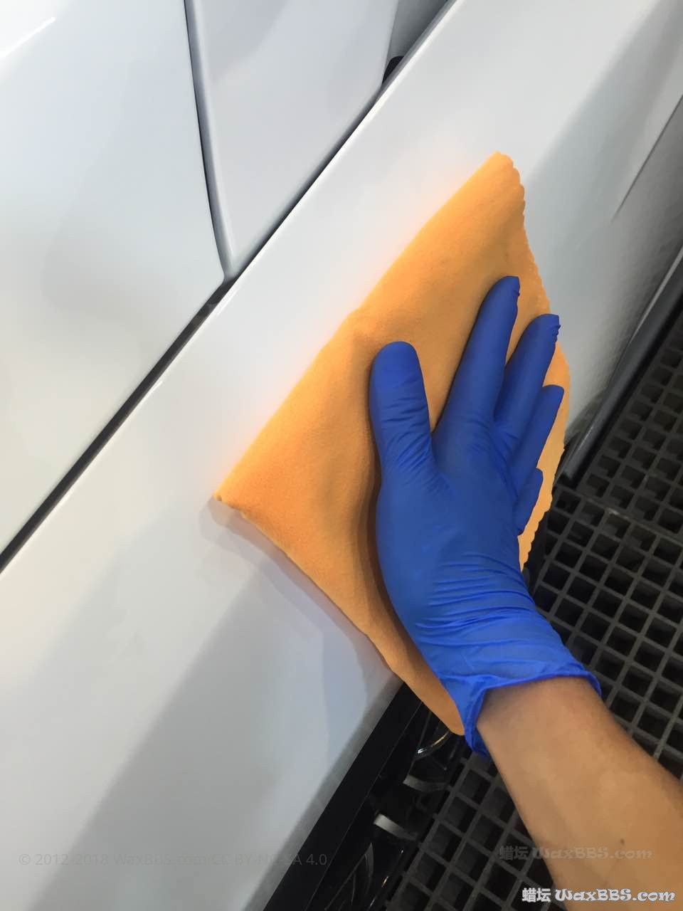

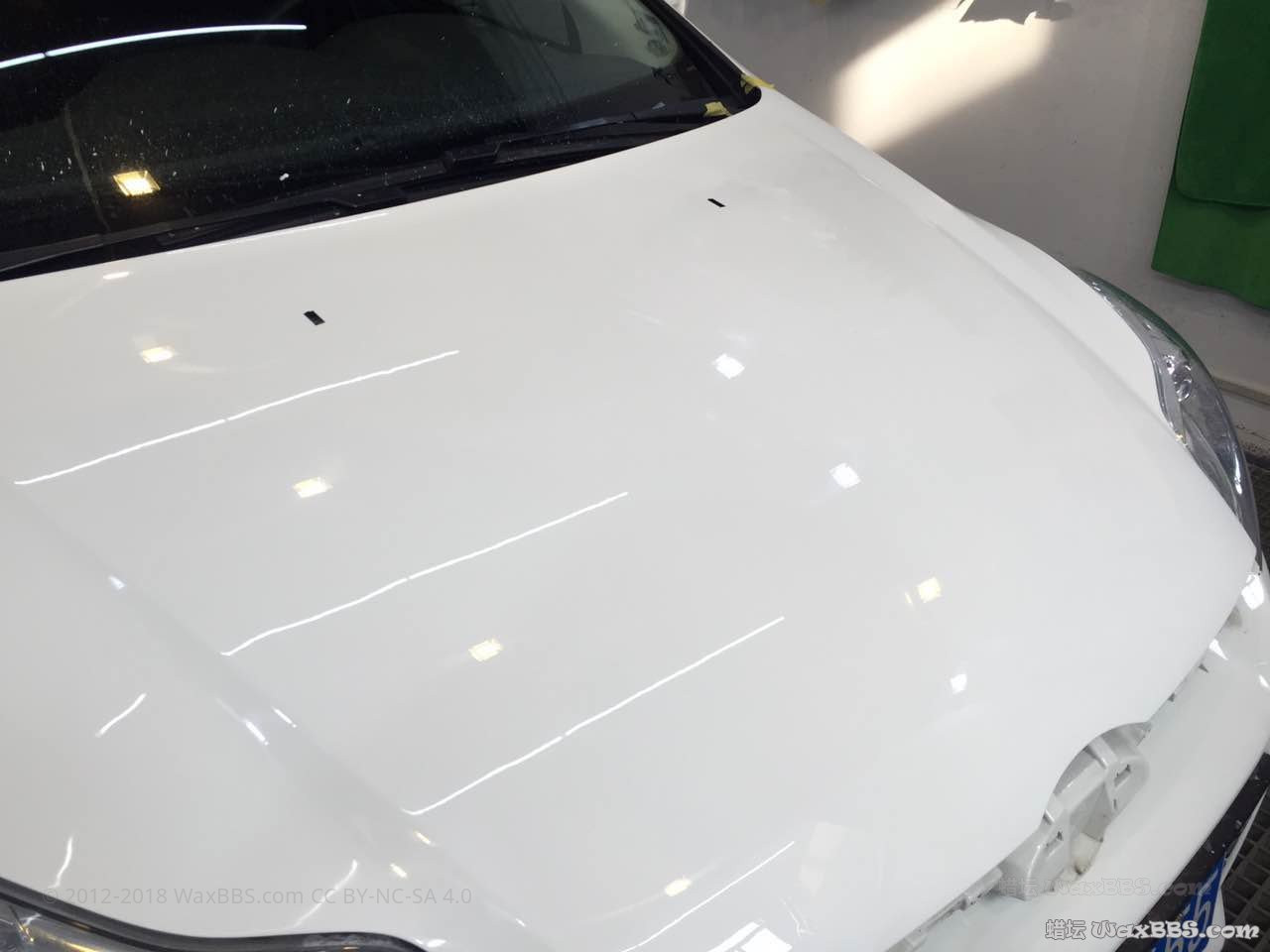

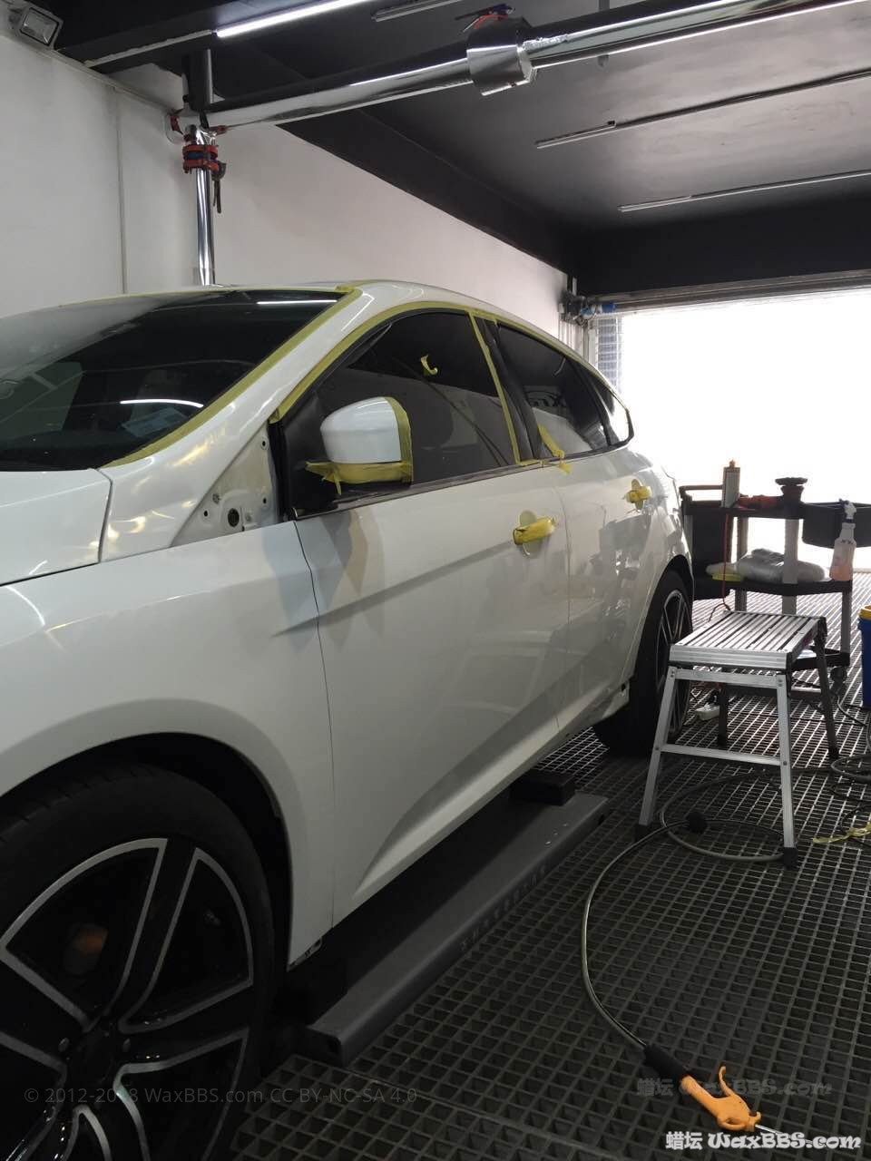

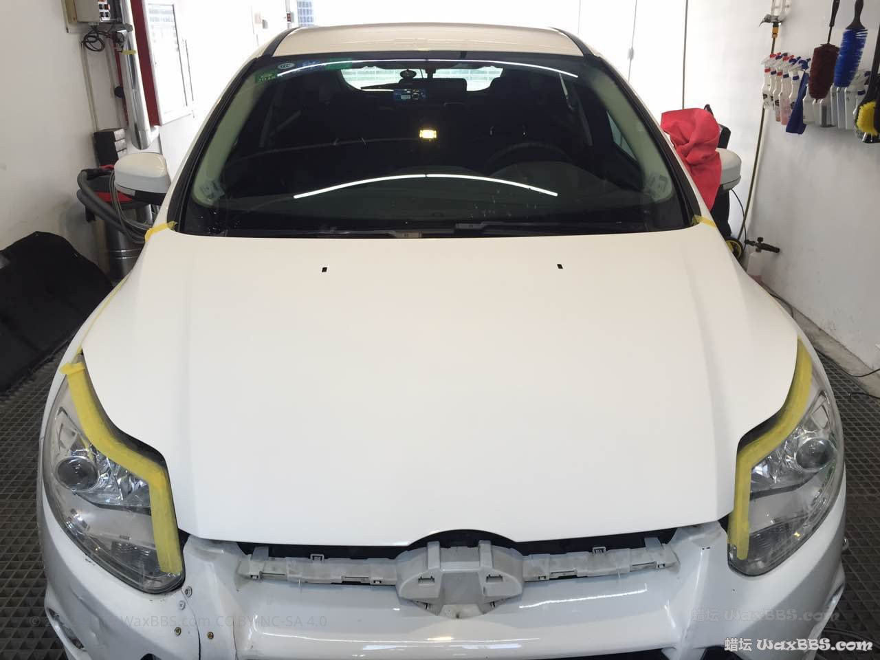

这是一个悲伤的故事。

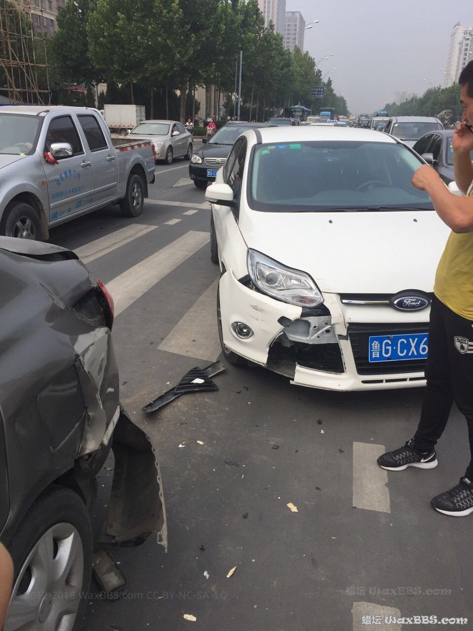

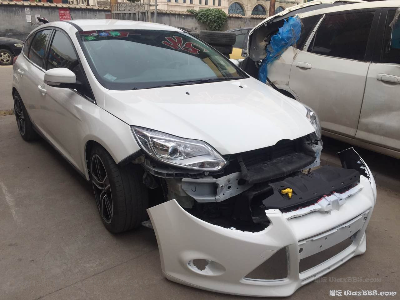

自己的车。
被朋友开着撞了......
自己开工作室后
撸自己车的频率明显下降了

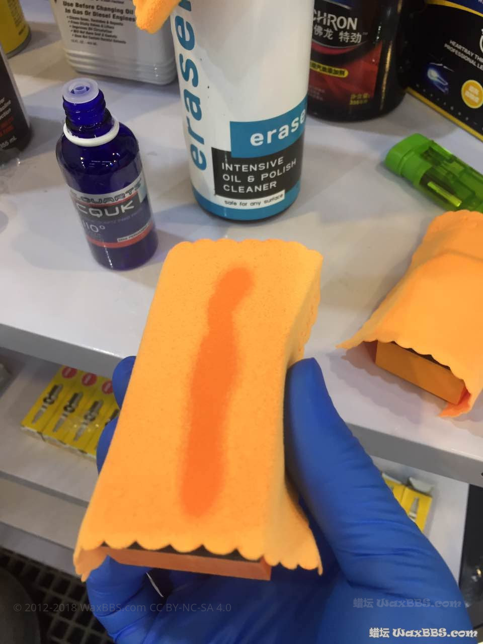

决定使用懒人方法
修好后施工镀膜保护
之后每月上2次蜡
每年做一次镀膜
为了差异化测试
本次镀膜仅施工一层,测试持久性
过程很狗血

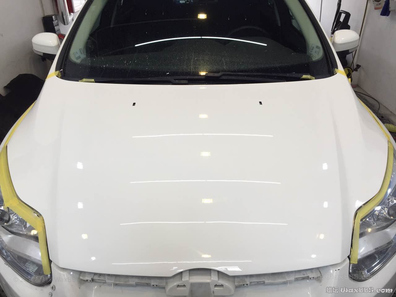

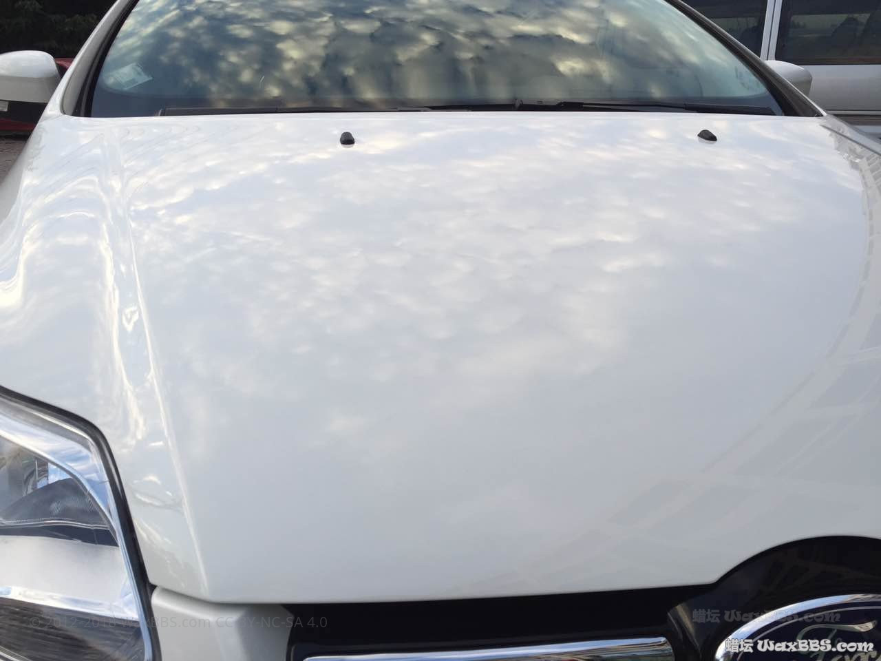

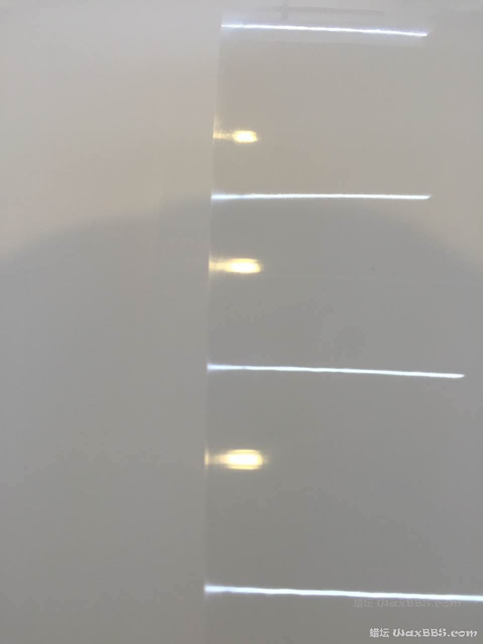

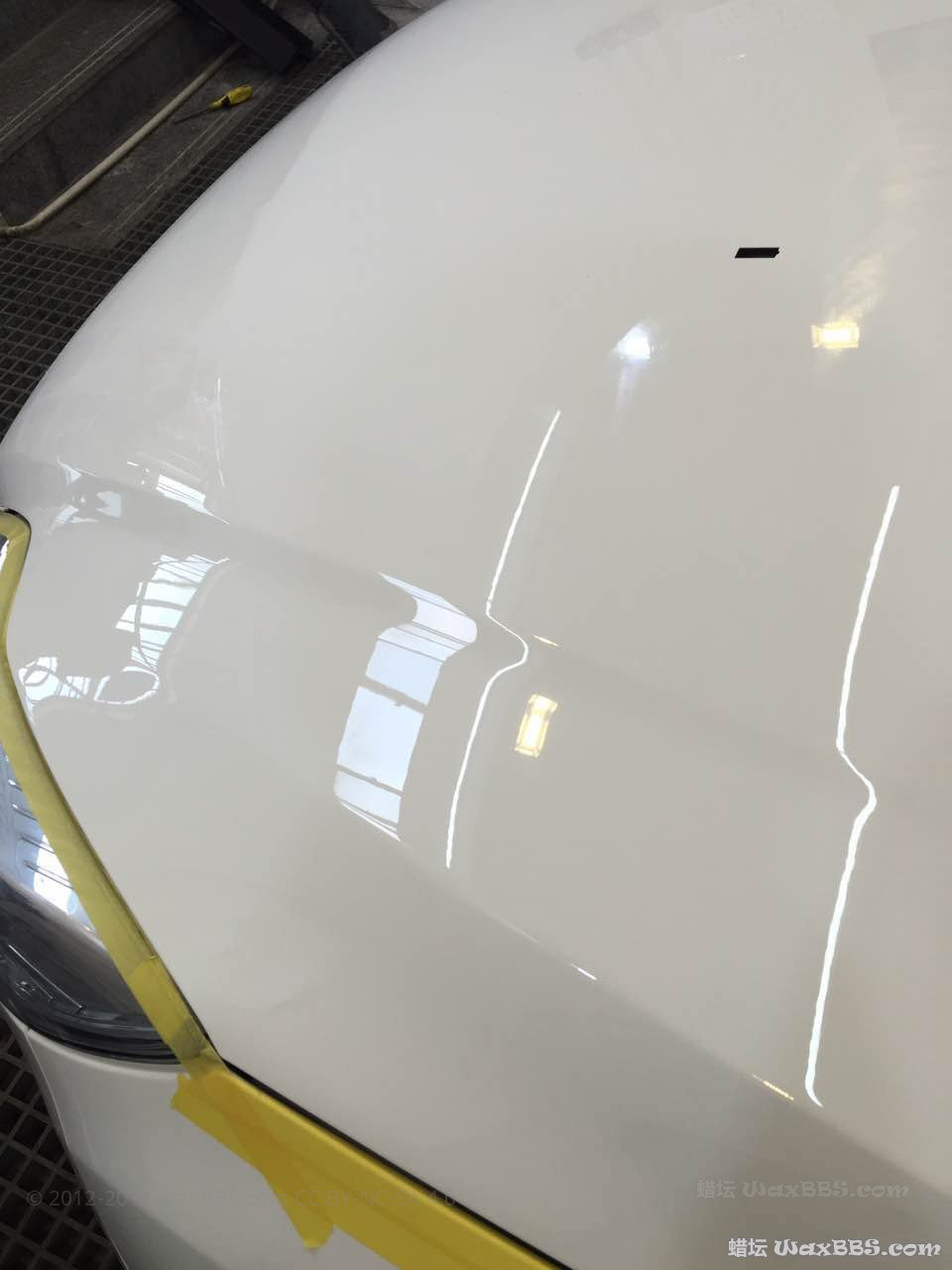

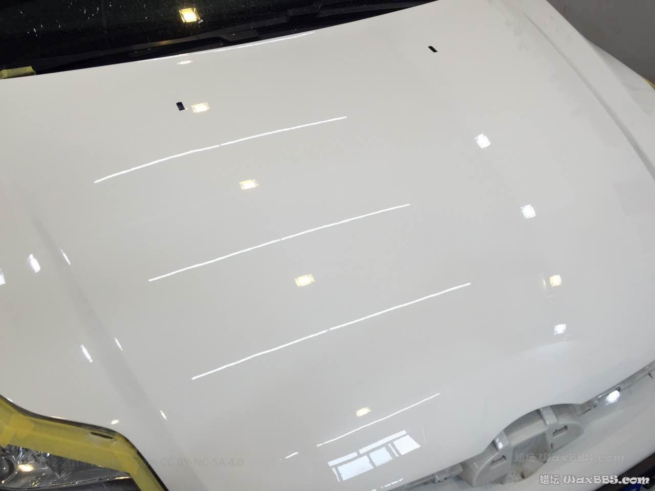

重烤漆的清漆层相当硬
比鹦鹉都硬

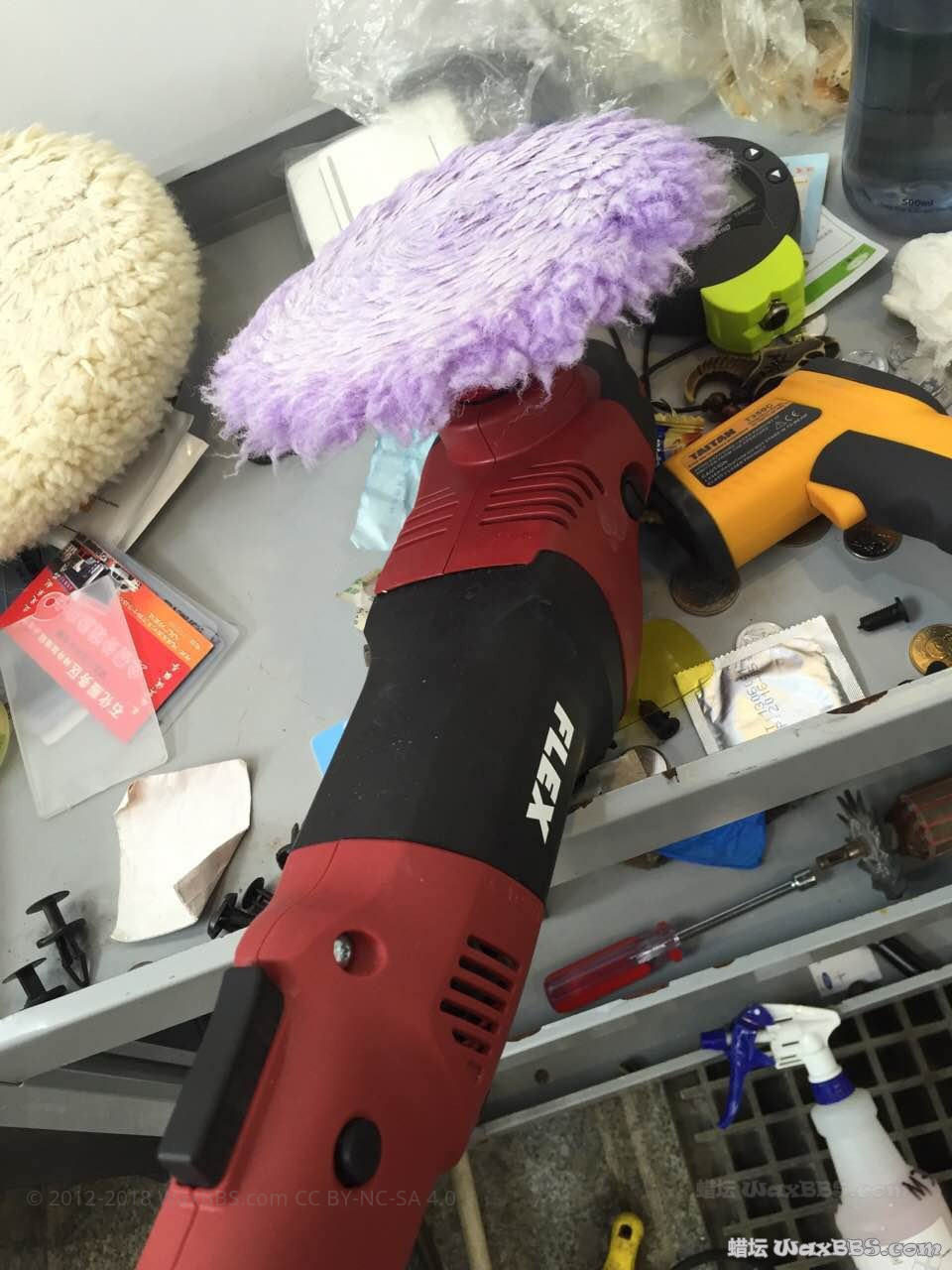

3000砂后,Ro+猛男白盘干不动

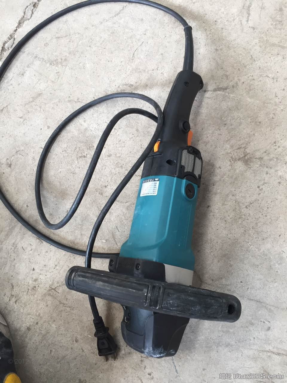

牧田自带羊毛盘也除不掉深划痕
因为重压,牧田中途抛锚,

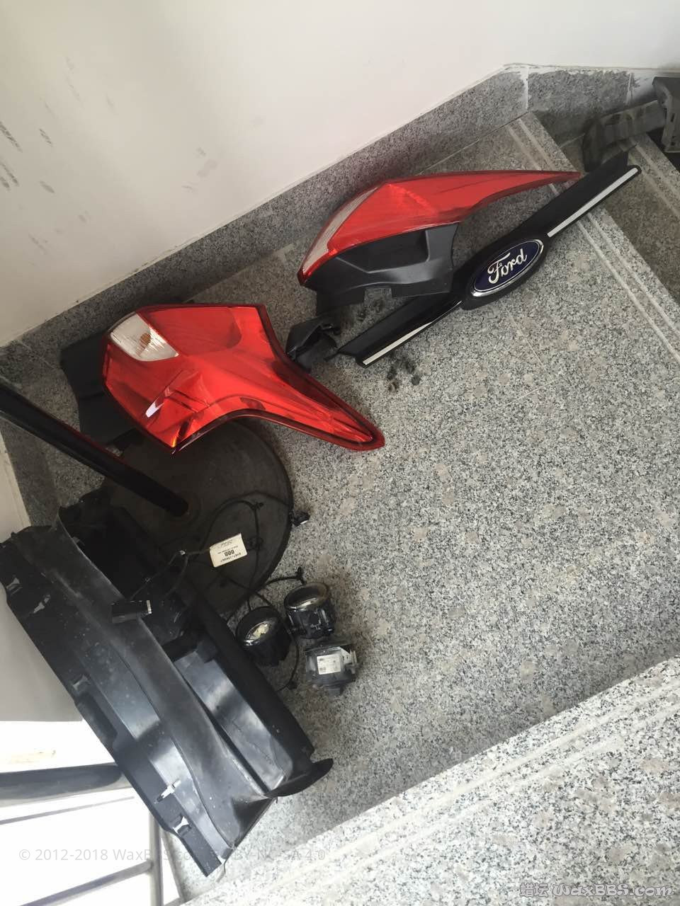

破前杠,无裙边,无尾唇,

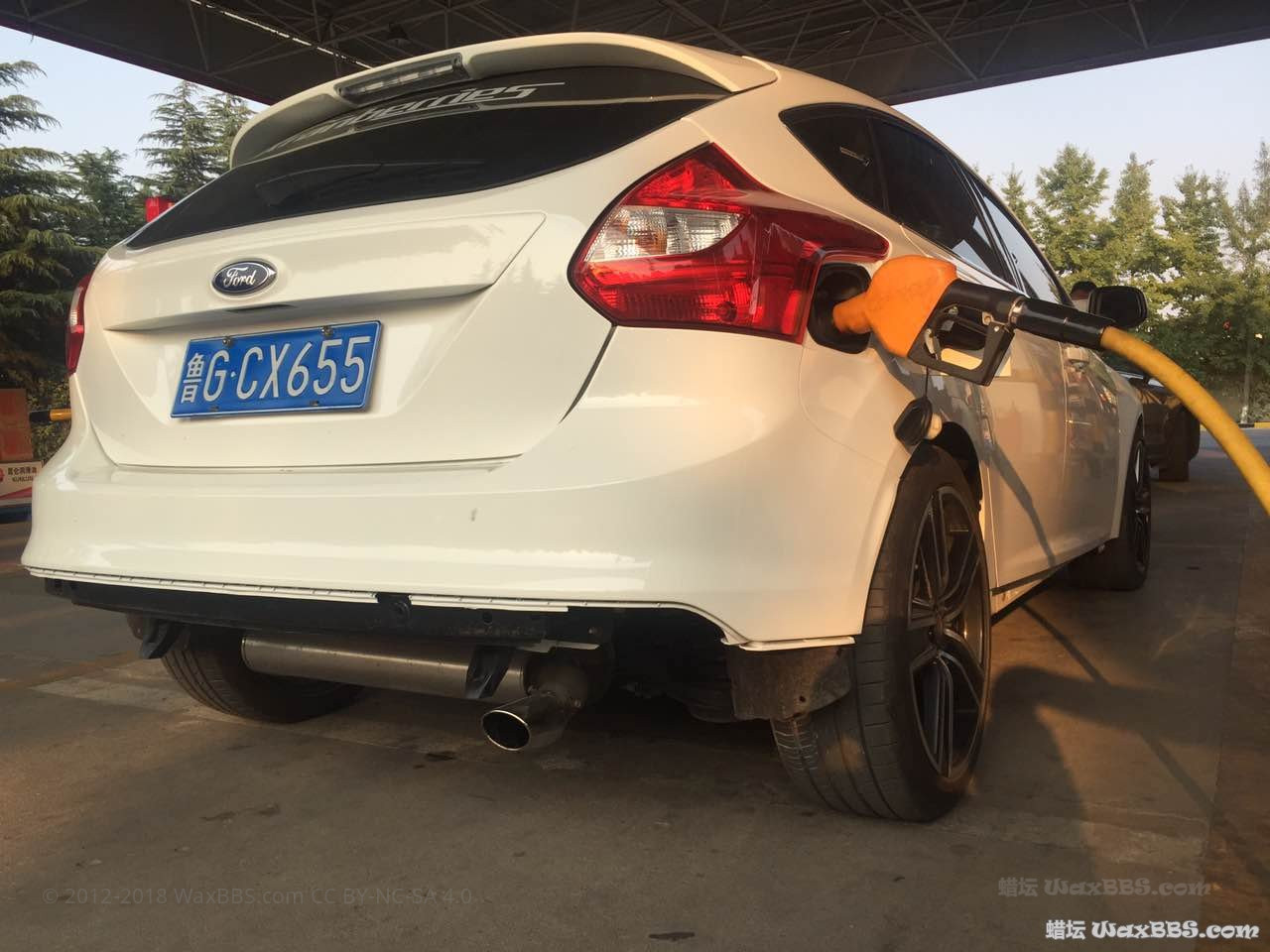

加油从潍坊跑到淄博带FLEX再回来
高速还堵车
各种意外状况

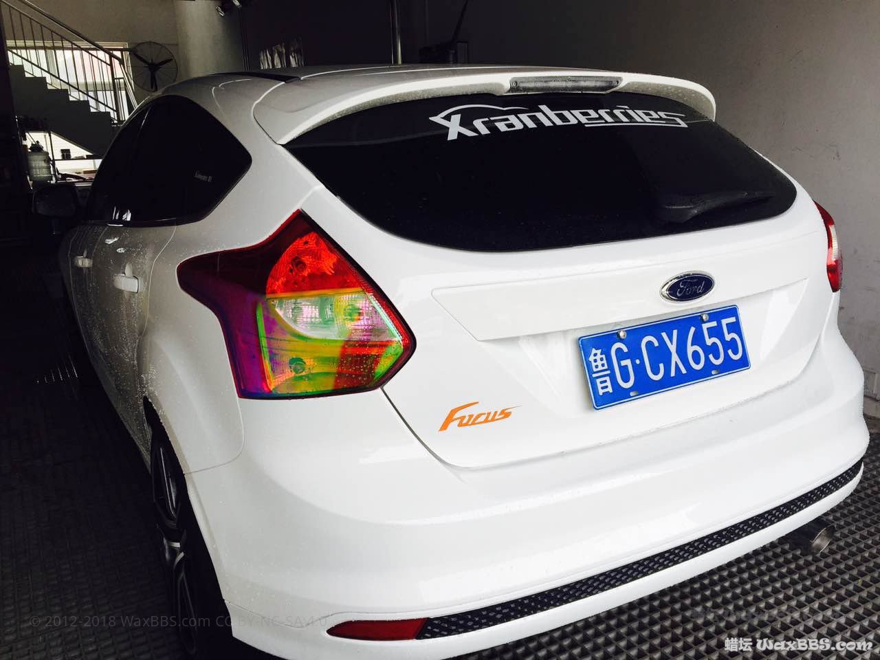

看图吧。牌照不P,
见到鸣一下笛

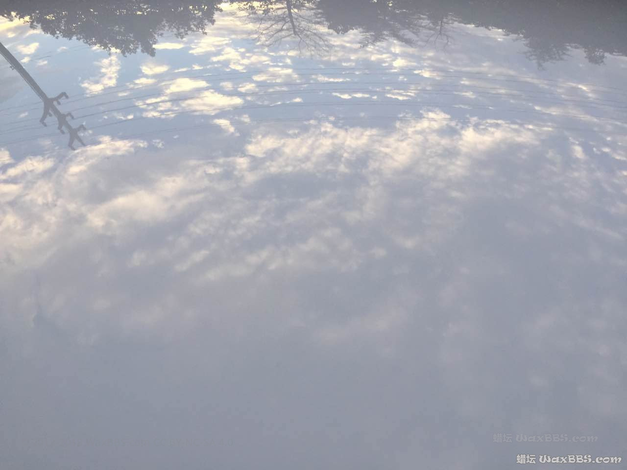

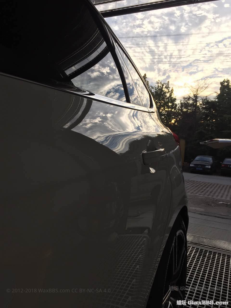

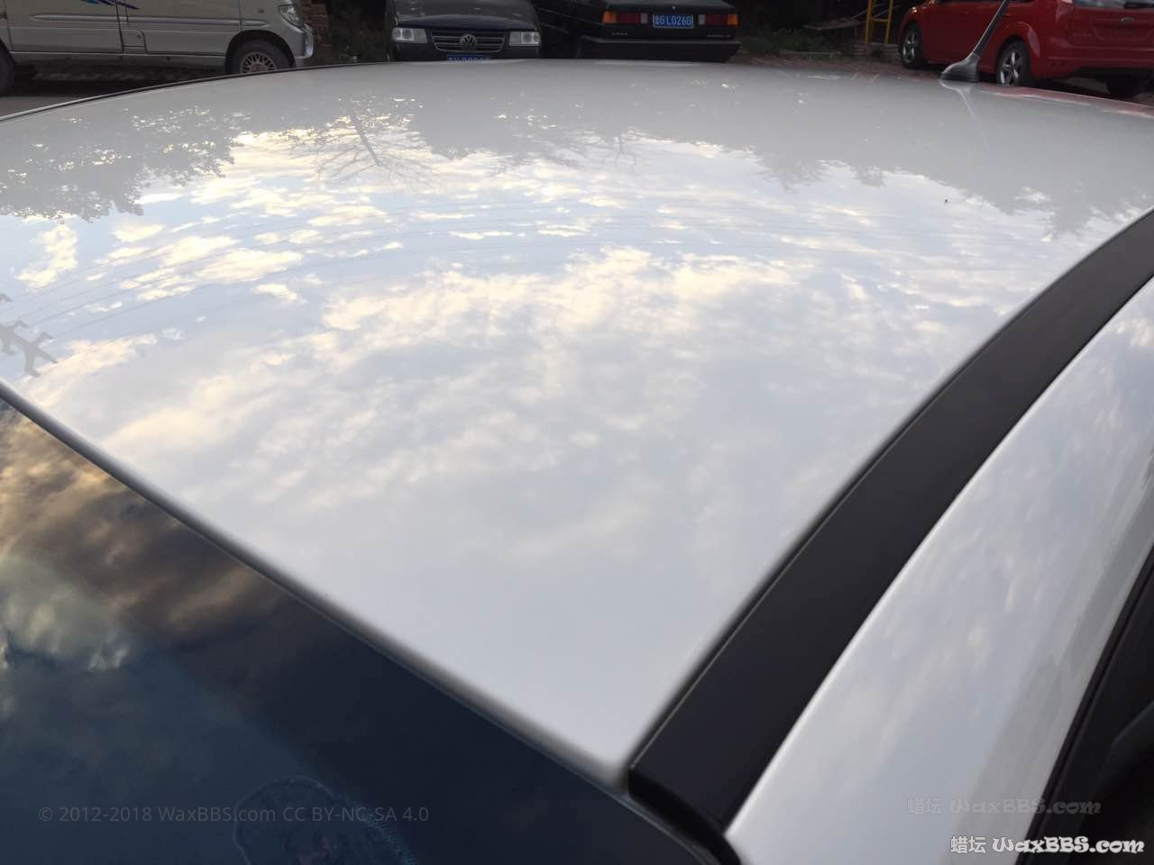

白车出蓝天白云挺不容易的

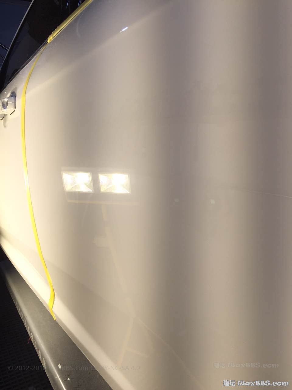

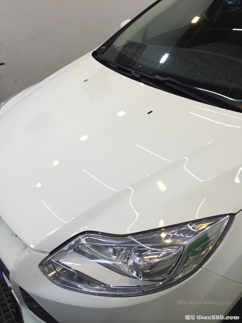

对了,一共施工了4天。加上各种状况

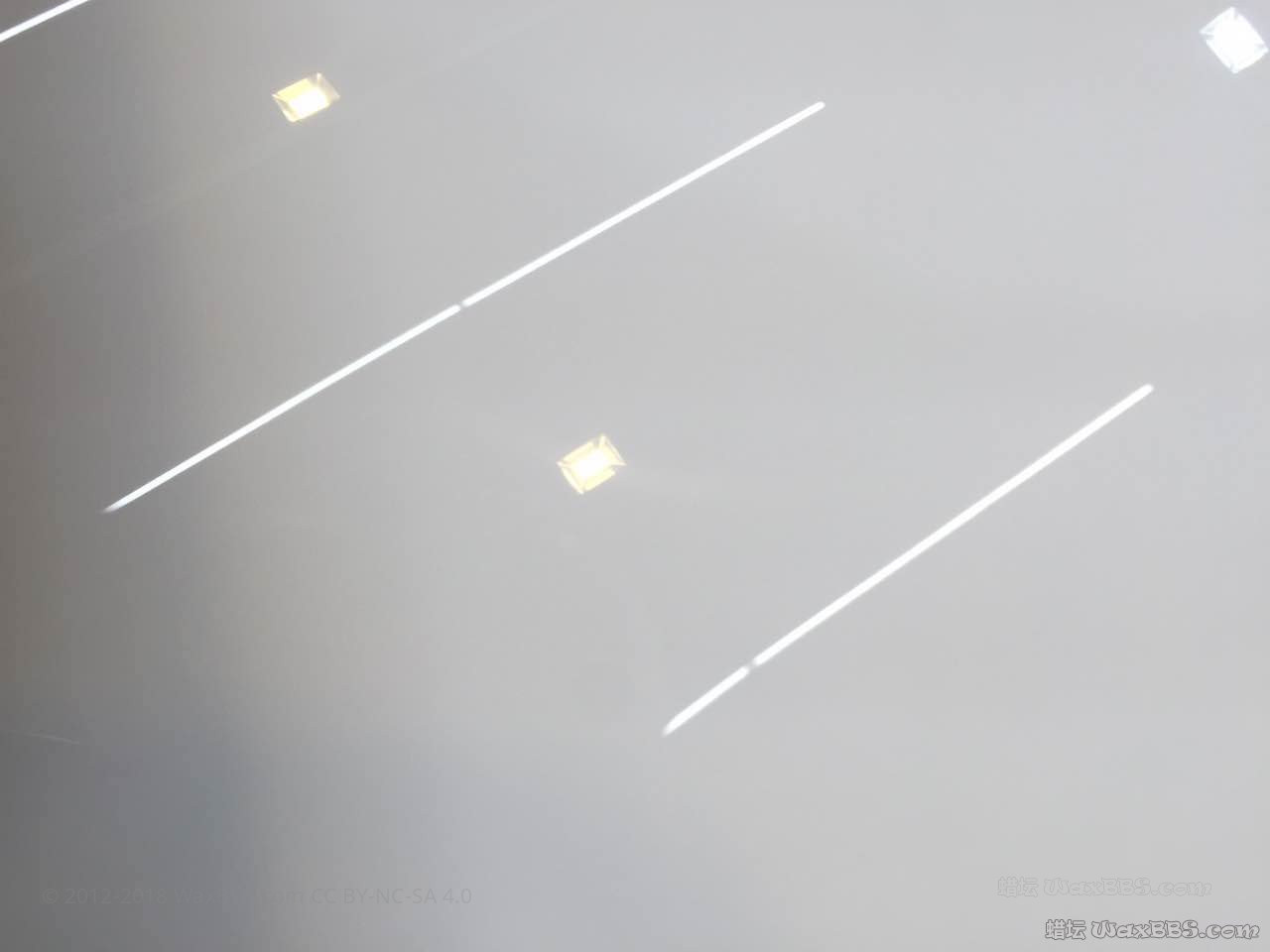

之前做过橘皮盘测试的左后门也水砂了
洗的越来越好了,这份你我热爱的事业值得发扬光大

顶顶贴,专门跑淄博拿个机器回来搞 ?短羊毛盘配合400都搞不动这个漆面吗
是啊,9237等配件来不及马上修好,淄博刚好有撸友。lc短羊毛并不好用。400的研磨力也不是很大,还是油漆太硬了,第一次碰到这么硬的
青岛极致美容
2016-06-07
61
30
山东青岛即墨市
撸油助攻 不过我也碰到过一次黑色的硬漆 1000加日式短羊毛慢慢搞 搞定了 400也是搞不定 400的原理决定了吧 划痕没掉就成油脂状态没有研磨效果了
振轩V
2015-12-03
135
31
山东潍坊
是的,遇到这种特硬的油漆,渐进型的研磨剂反而不如那种传统的好用
