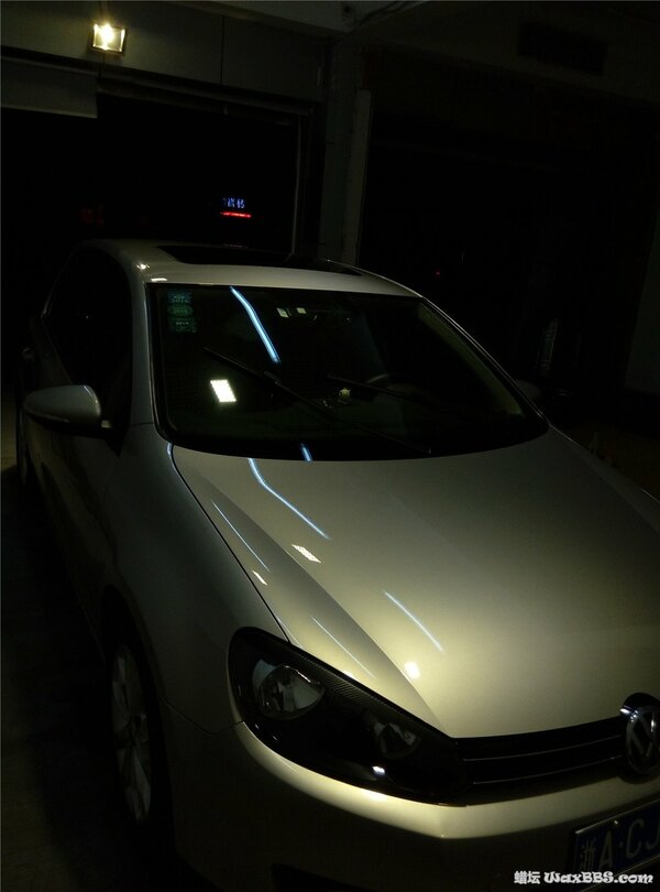

车狐A15测试报告已经在论坛出现几个了,开箱记就不累赘了。直接上使用情况。
噪声测试:youku转码中,稍后更新。

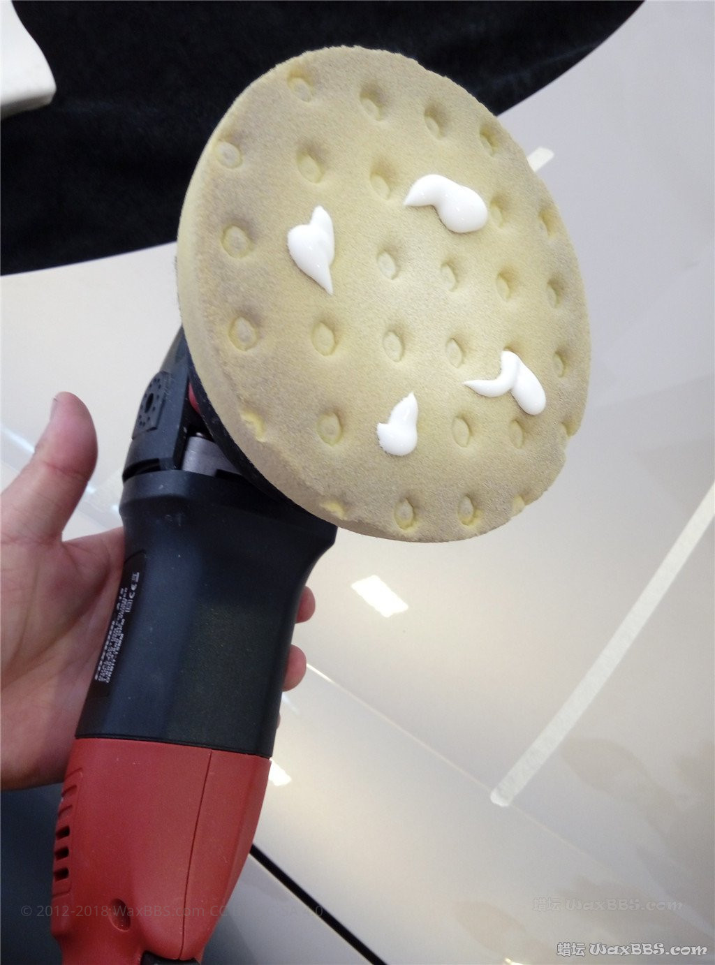

LC黄盘+美光85

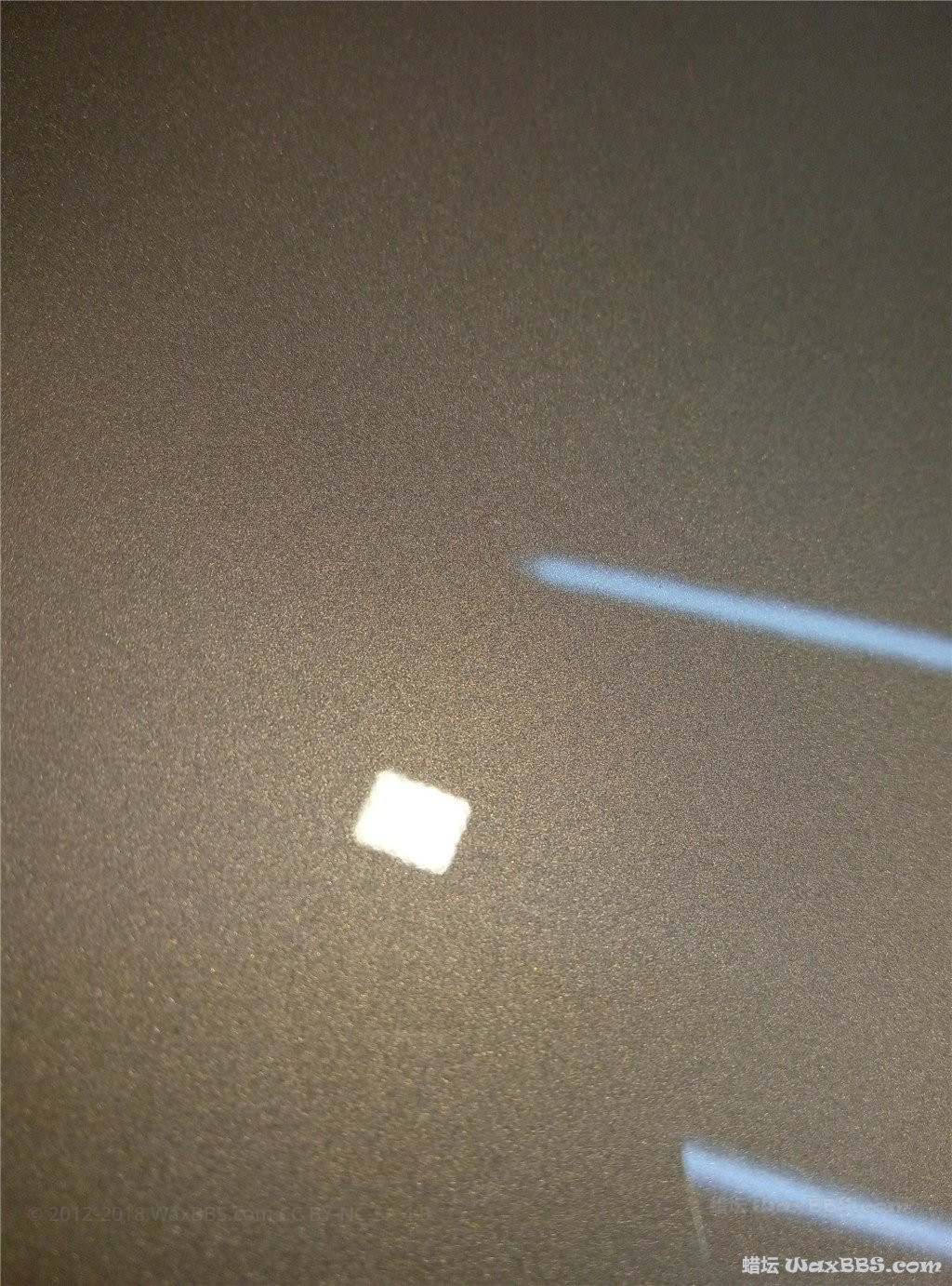

因为车身没有太多深划痕,以太阳纹和细划痕为主,A15能除去大部分太阳划痕,在细划痕上需要比较久时间的研磨,使用了差不多半个月,觉得A15用来走去污和太阳纹的快速抛光上很有用处,毕竟下压下没什么降速,对于快速去污抛光来说,是非常有效率的。
至于比浅划痕深的,基本A15难于修复,可能由于技术的欠缺,基本我是用A15解决不了,还是需要上牧田来解决,然后用A15还原。

是这样的,LZ所表述的问题DUAL ACTION POLISHER都是无法达到的,在使用无问题的前提下,相信A15做不到去除较深的划痕,其他DA也都无法达到的。
schubert
2015-03-26
14
确实,除去划痕还是必须RO,不过A15在去除太阳纹上,比波特有效率的多的多........这个价格还是值得拥有滴
