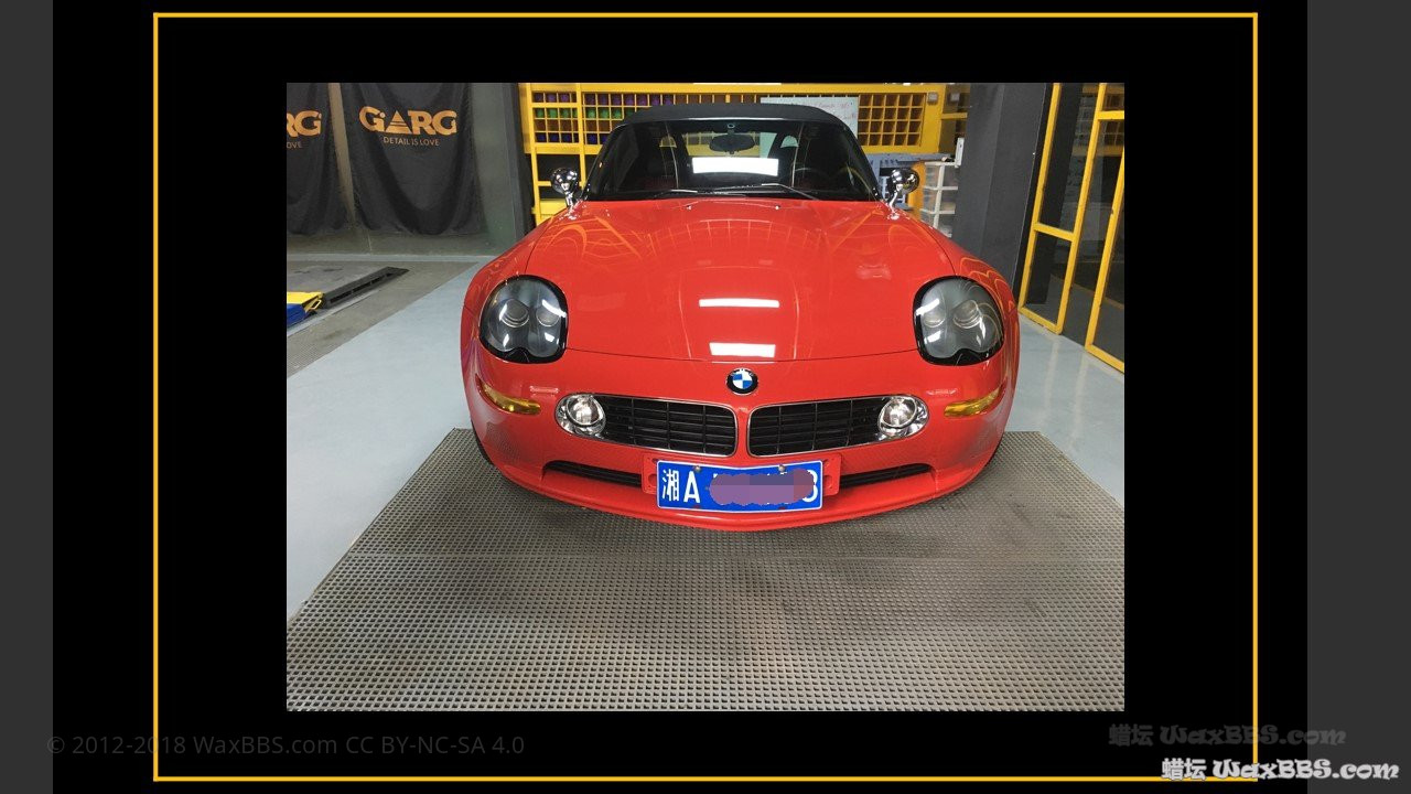

BMW Z8并不为国人所熟知,因为它实在是太稀有了。从1999年开始生产,直至2003年停产,Z8一共生产了5703辆,而接近半数的Z8被销往了美国,而没有通过官方渠道进口到中国来,但从其他渠道销售到中国的Z8屈指可数,而车友间的传言说Z8在中国只有5辆,当然也不知道这个数字是否属实,不过由此可以看出Z8是多么的稀有。

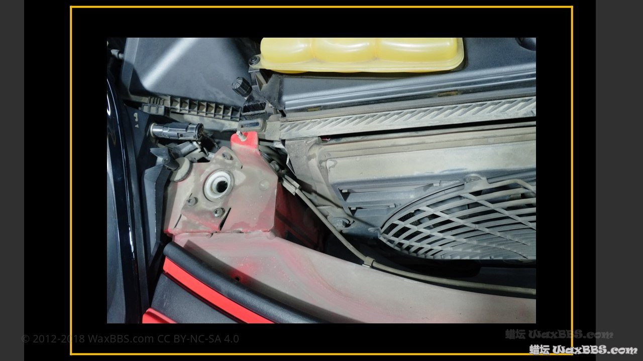

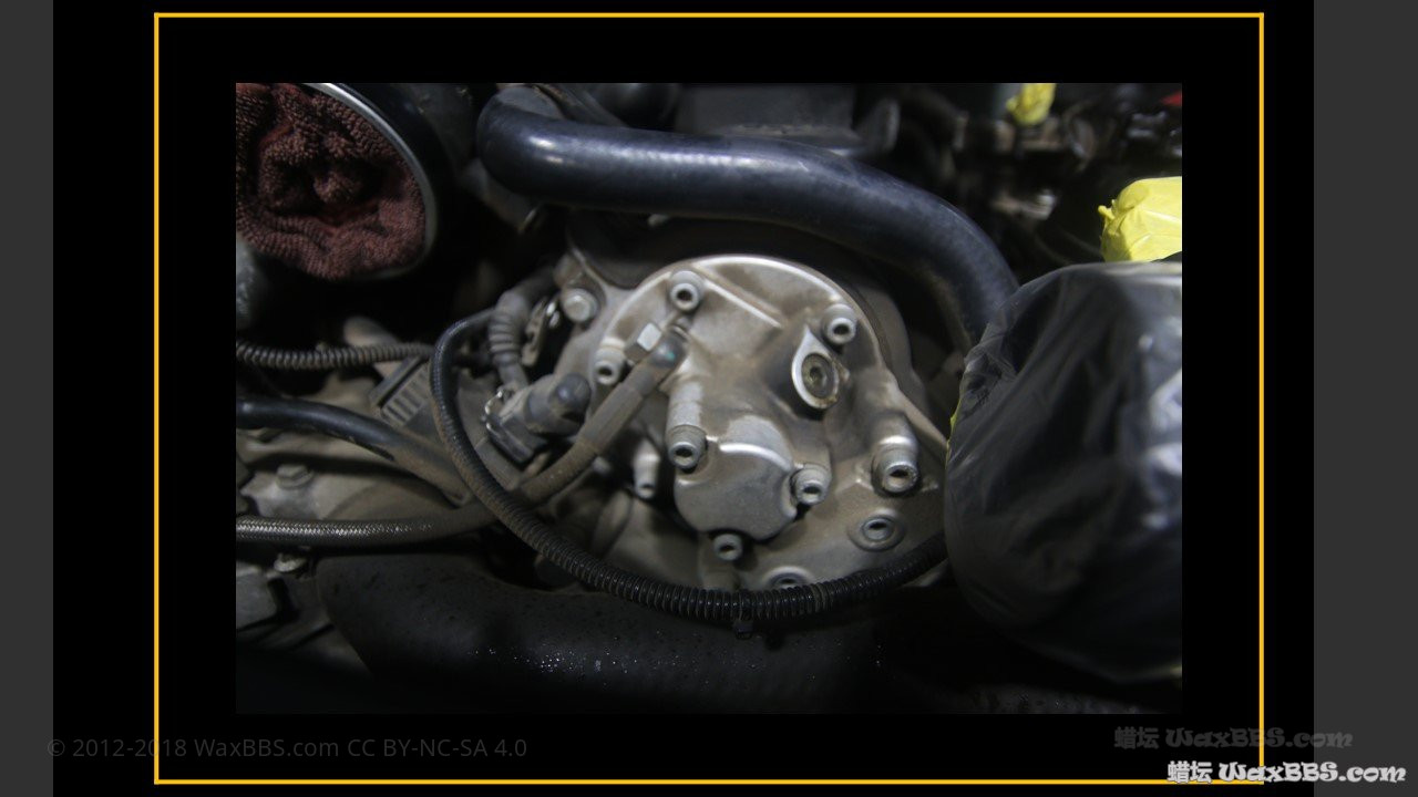

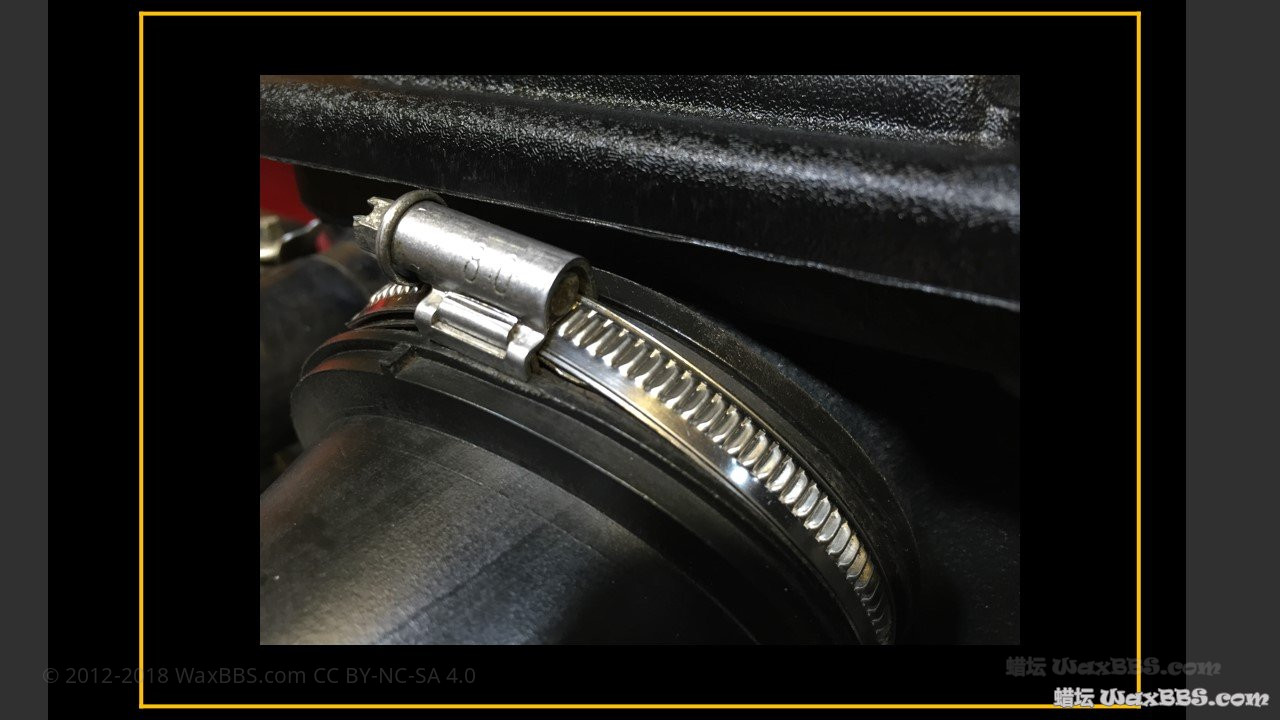

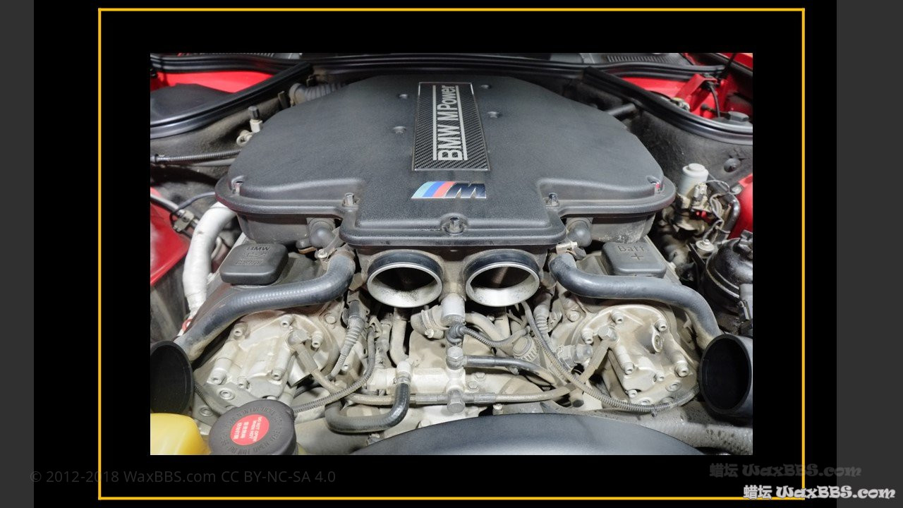

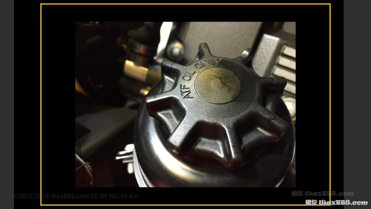

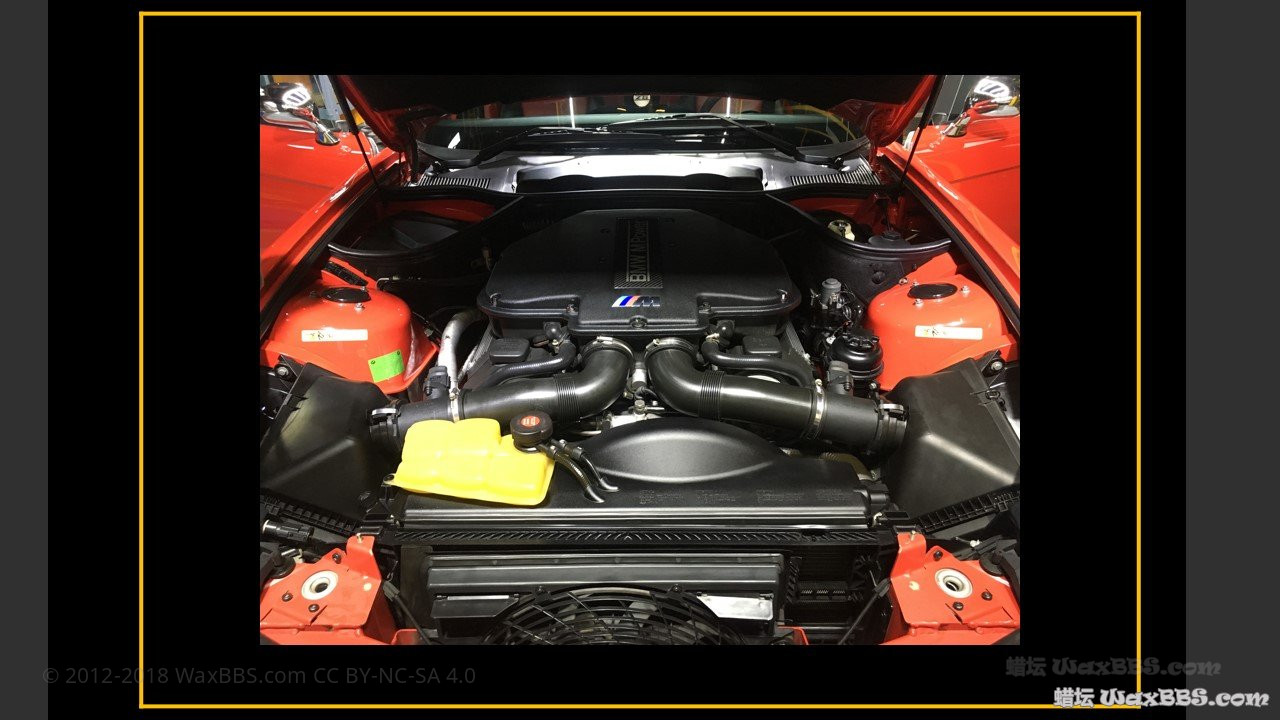

首先我们来看看Z8的发动机,整体情况还是蛮好的,看得出车主很久以前应该清洗过发动机,并且也比较少开。不然以宝马一贯的尿性,我就不信居然没有油污!(或许我见识少)整个发动机舱的污垢还是以灰尘为主,可以看到灰尘还是蛮厚的。(下面进气口管道少一截是拆除了的,为了更好的清洁)
这里要说明一下,清洗发动机舱时。进气口试一定要进行遮蔽的!不然进水了呵呵了。

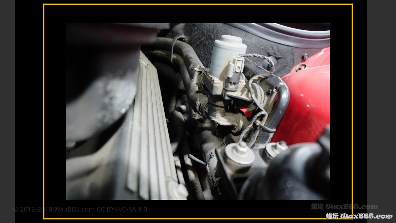

看,灰尘覆盖下的油污。再怎么盖,也盖不住啊。

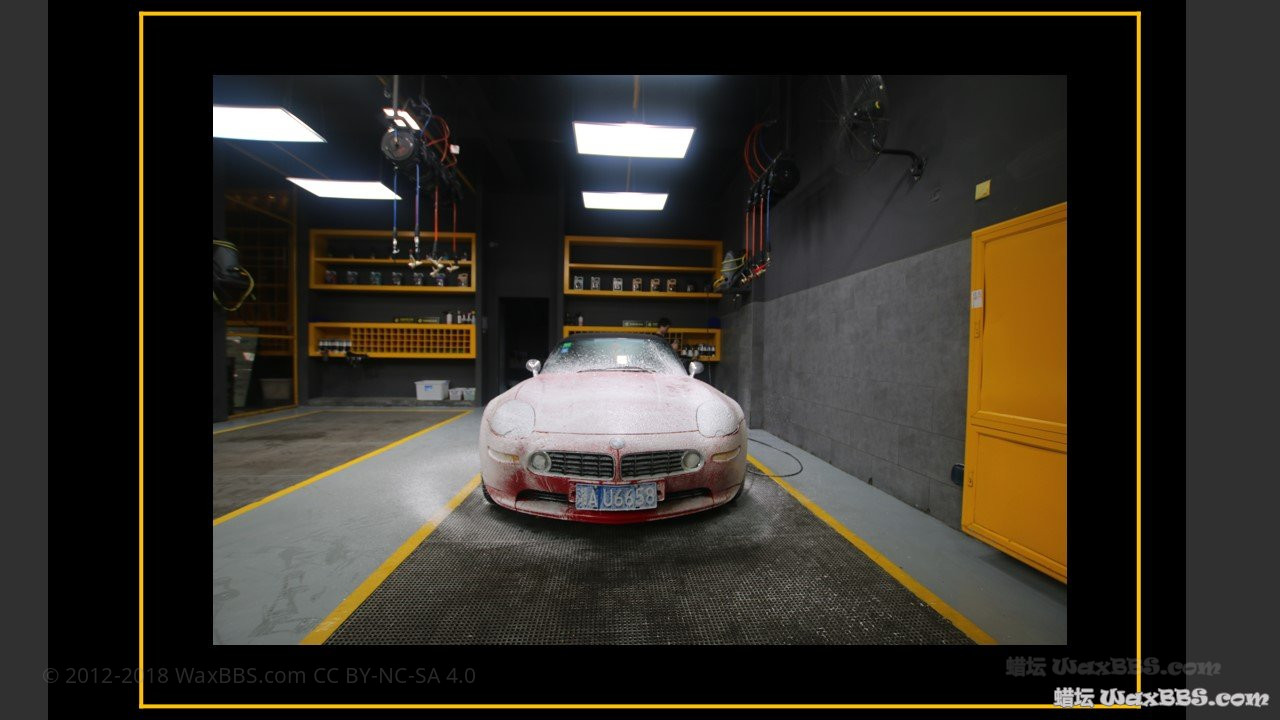

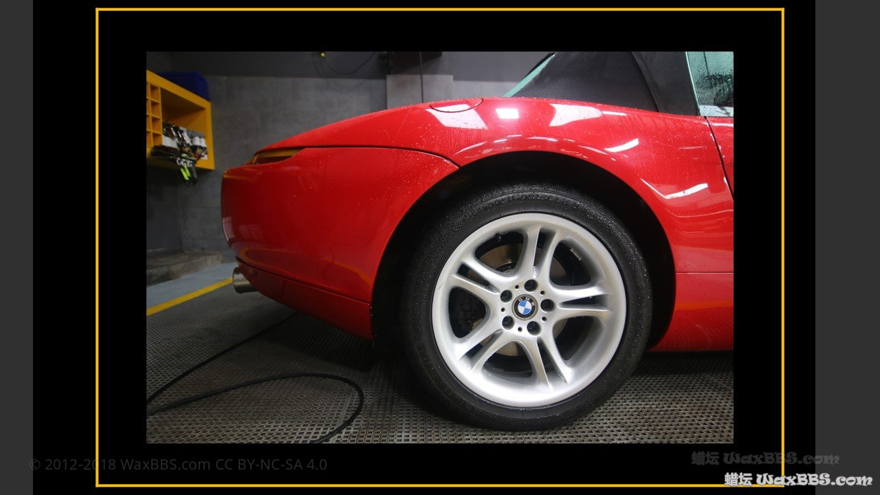

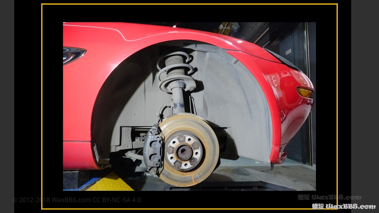

可以看到真到还久没有清洁过车子了,这轮弧内衬,不忍直视。

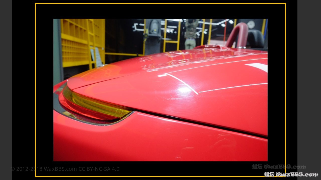

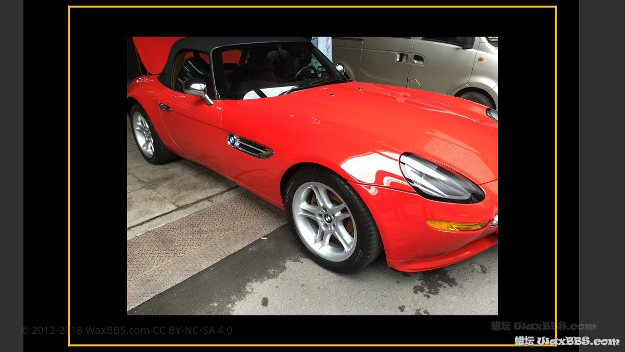

看看车身瑕疵,主要瑕疵还是些太阳纹,护理不当。
部分深划痕

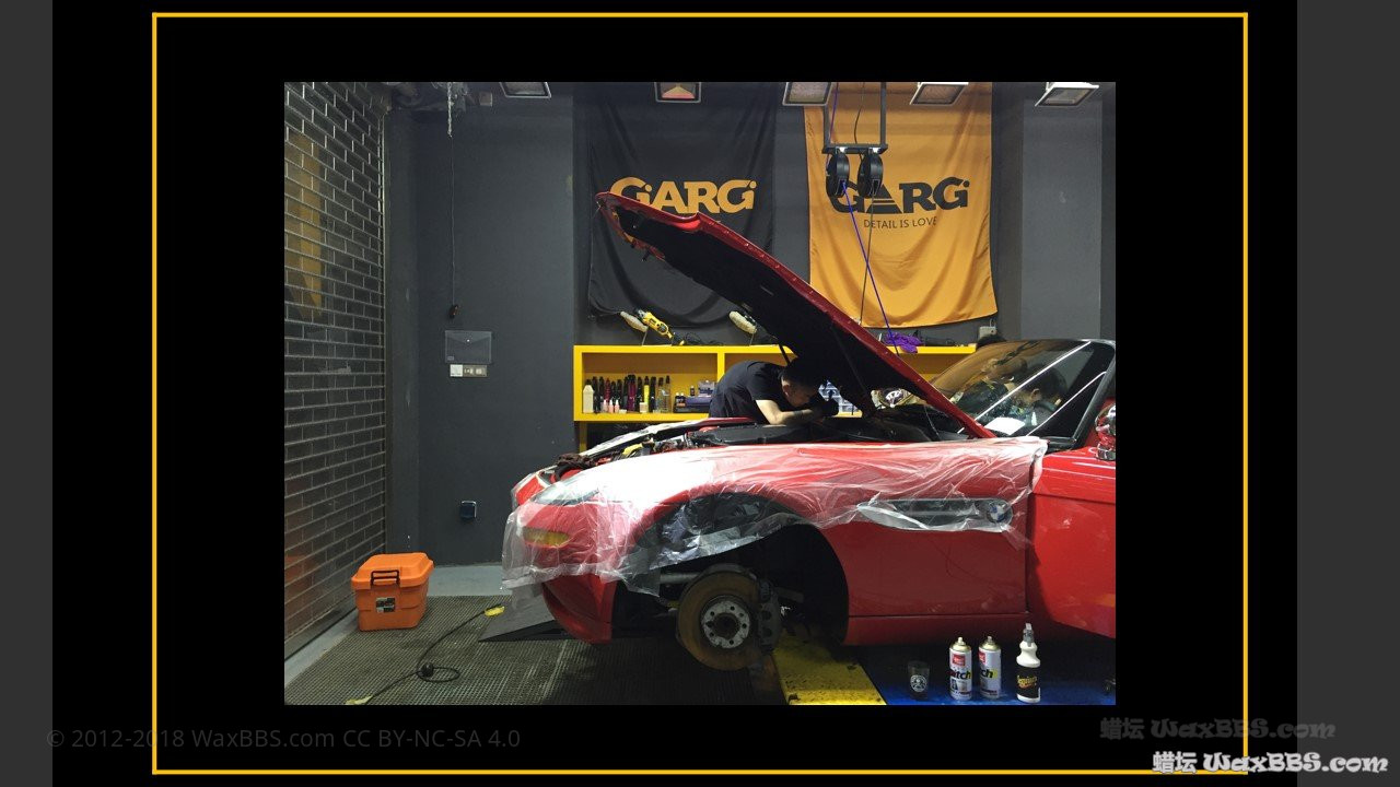

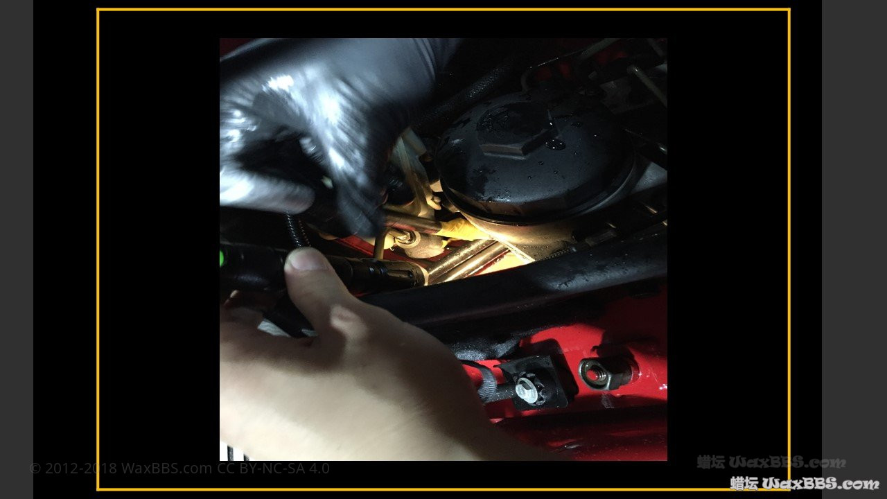

看完漆面准备清洁发动机了
因为车子也有一定的年份了,无论接线口有没有老化,安全起见,全部包起来。
GARG-长沙
2016-06-04
23
湖南长沙

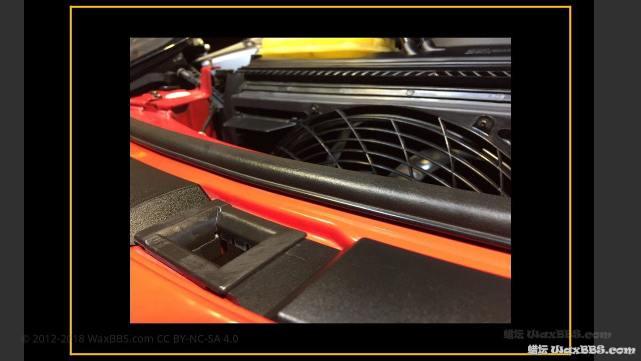

吹干检查
光线不够手电筒来凑。

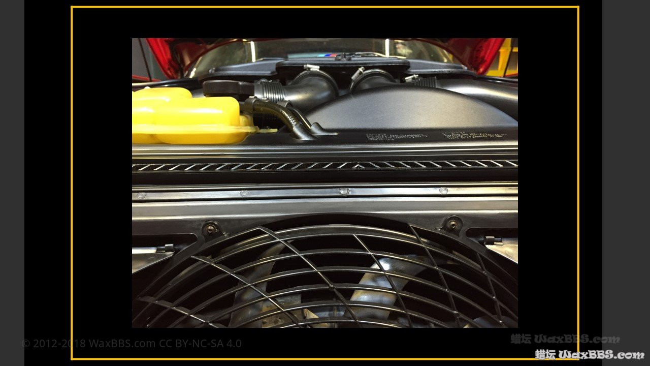

发动机舱就是死角,死角,再死角。

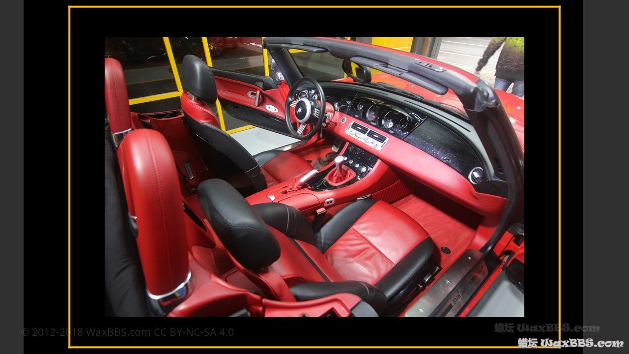

清洗发动机时,我们看看内饰情况
Z8的内饰组成除了真皮以外,很大一部分都是由钢琴烤漆饰板作为装饰。

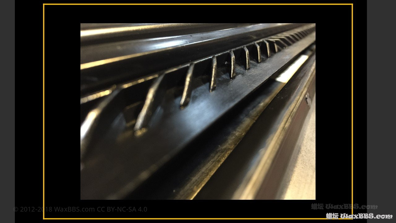

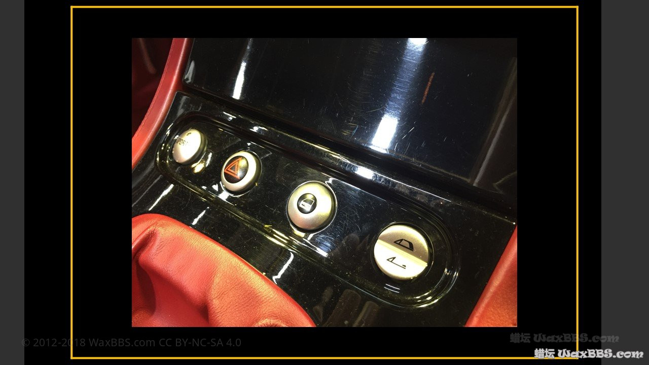

整台车的搭配很漂亮很舒服。不过漂亮之外,维护也太重要了。看这些饰板的划痕,久经风霜啊。
内饰细节部分都还好,只是些灰尘

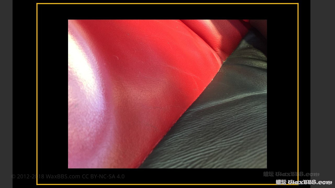

请教下各位,遇到很多次了。这个安全带锁扣塑料表层发白,是老化的原因吗?假如是老化,为什么其他部件的塑料表层不会出现这样的情况呢?

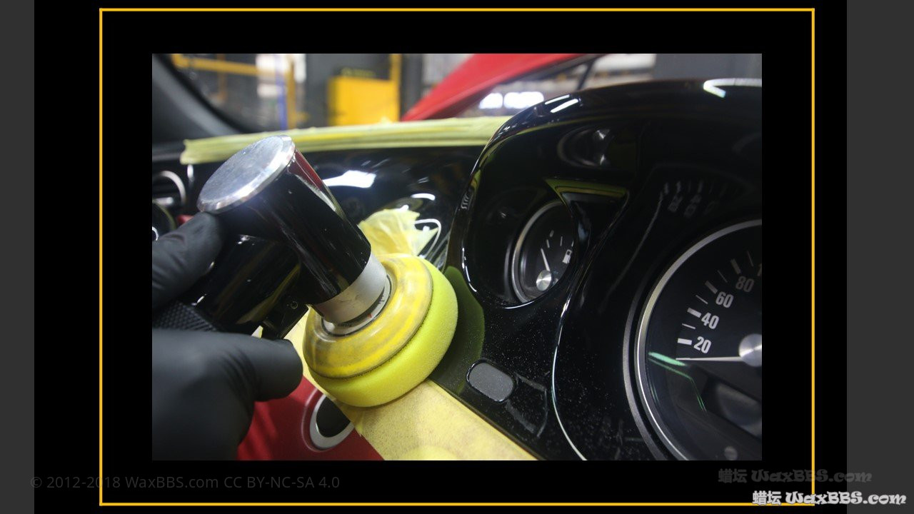

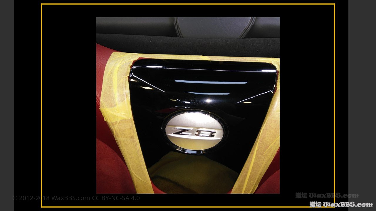

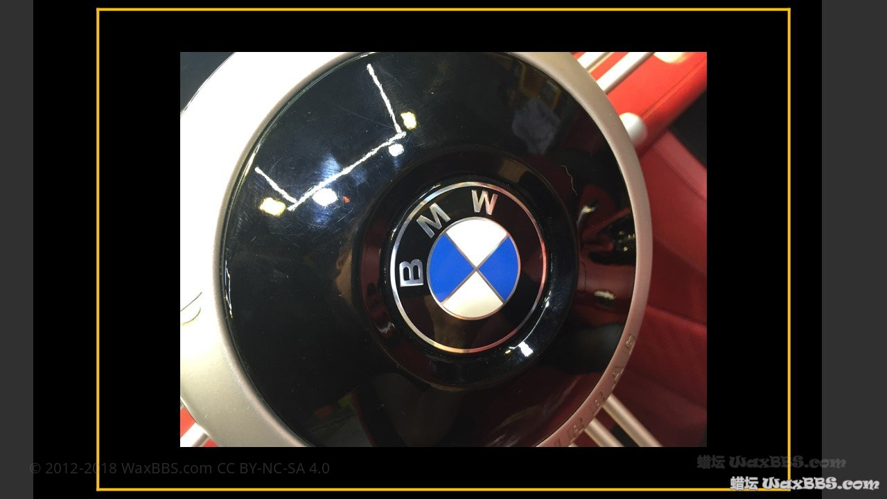

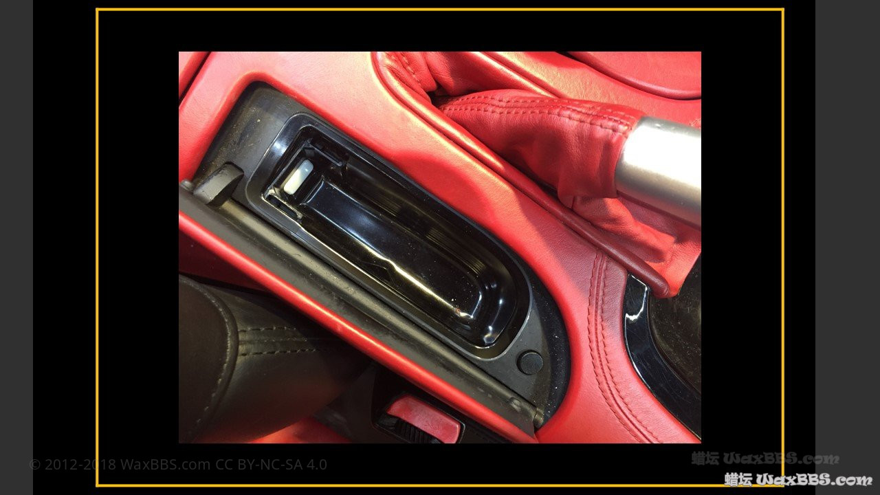

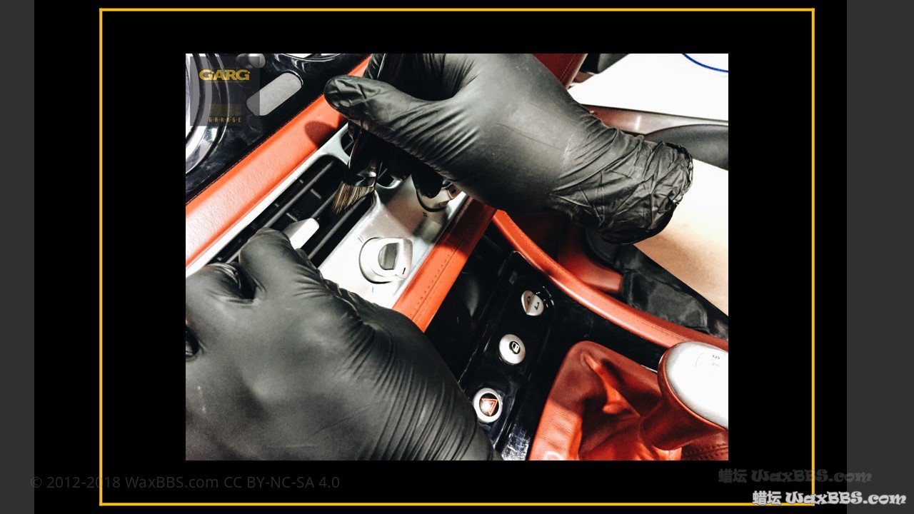

钢琴烤漆饰板试抛,其实是有50/50的
处理过后
一切以最安全的方式进行处理
挡把下面这个地方机器不好下手,只能用手抛了。

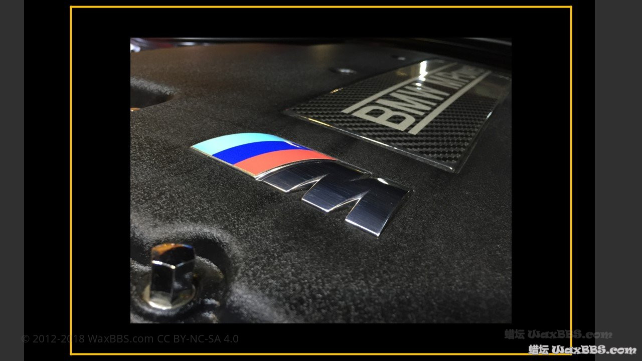

发动机舱也清洁完毕,发动机舱的保护用的是美光D170。

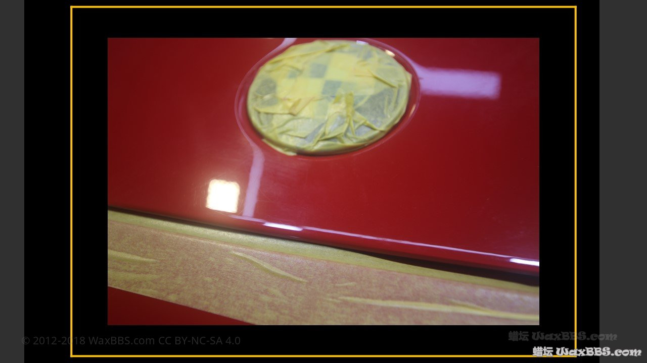

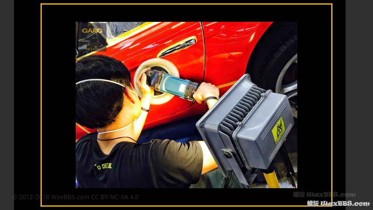

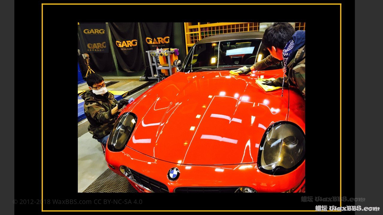

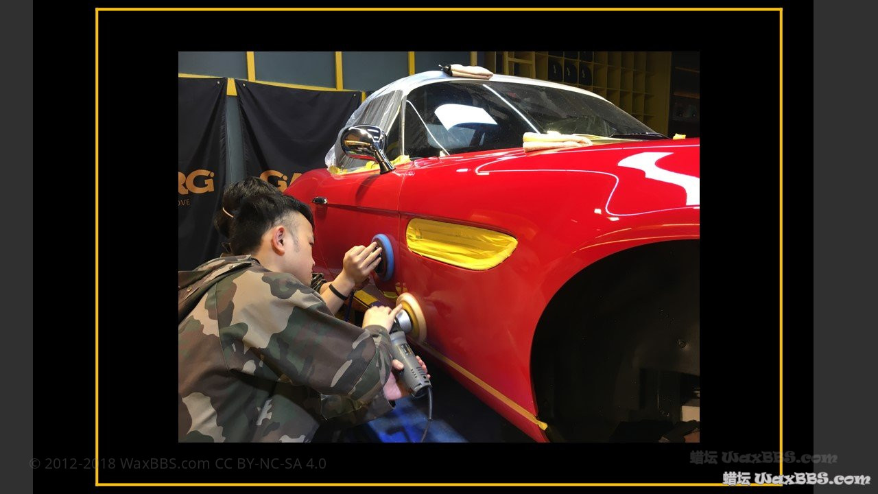

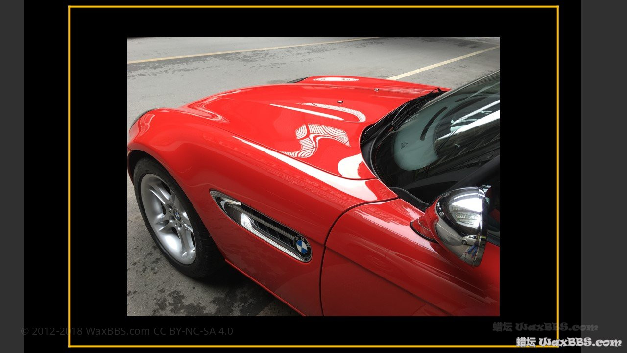

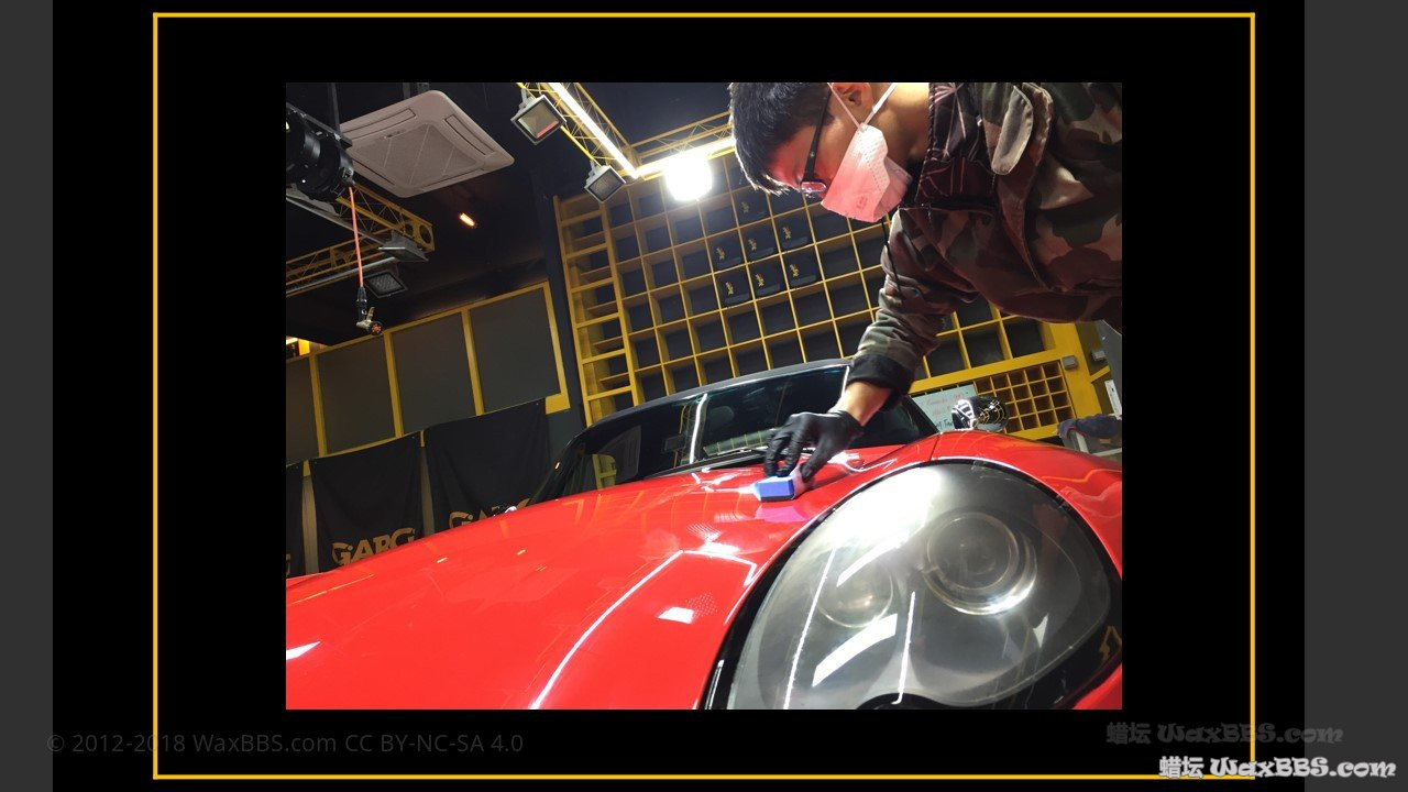

洗车清洁图没有多少,直接跳过到漆面吧。美纹纸遮蔽好后直接开始动手了!

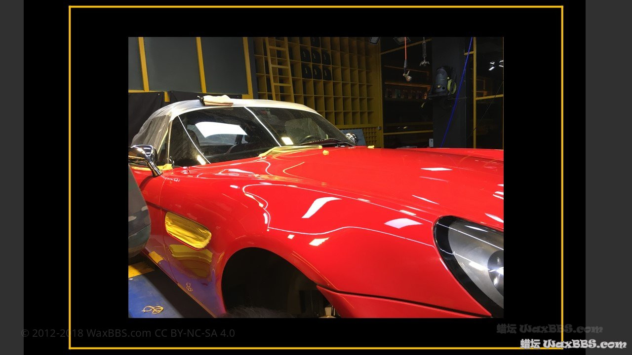

50/50对比图没有。完成图欣赏下吧。

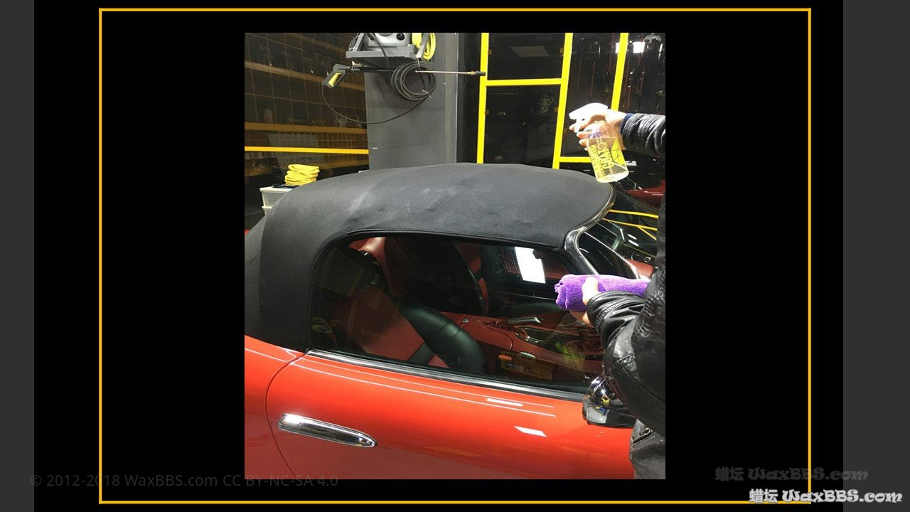

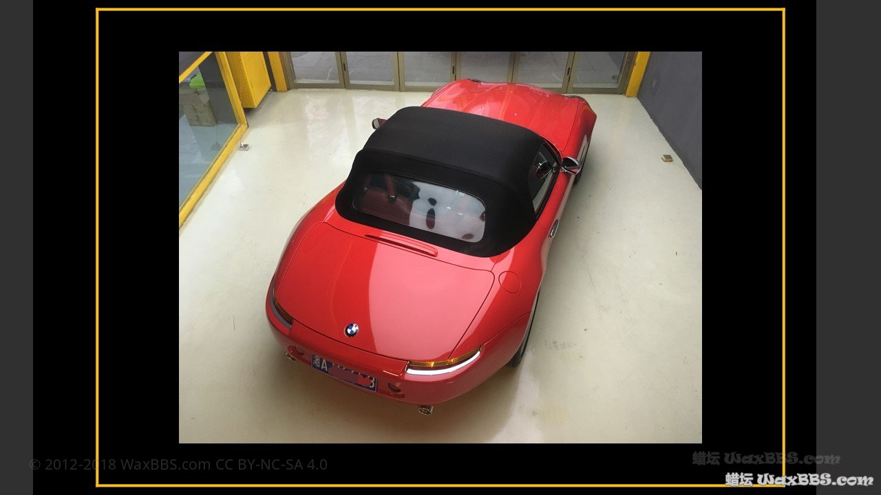

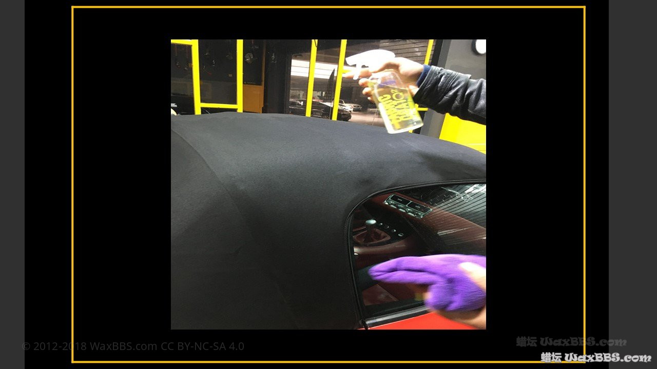

顶棚织物镀膜用的是GEYON的FABRIC Q2
这里说明下,假如FABRIC Q2不小心喷洒到车漆或者玻璃等其它部件,要赶紧用脱脂剂擦拭一遍。不然会非常,非常,非常,干涩。
