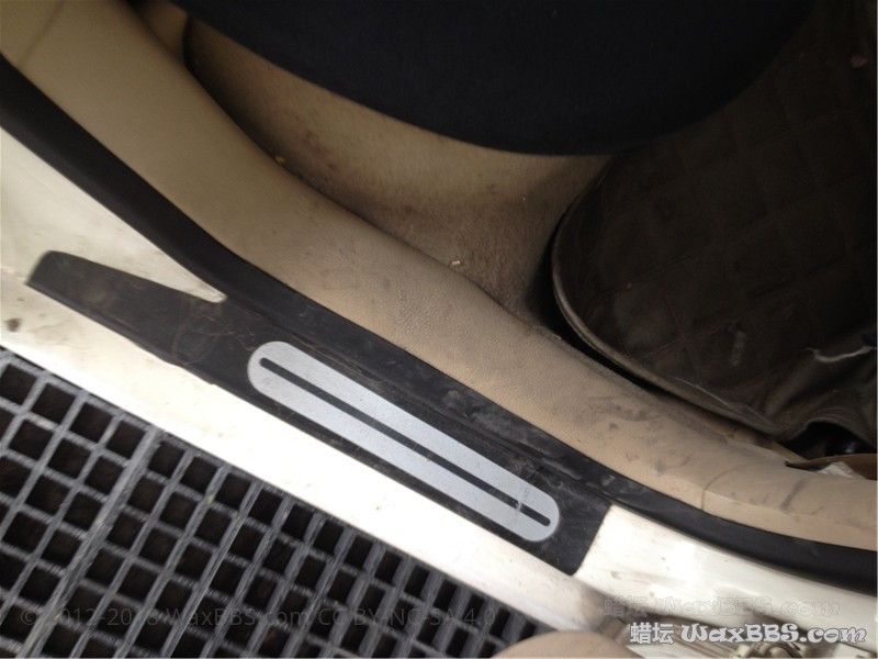

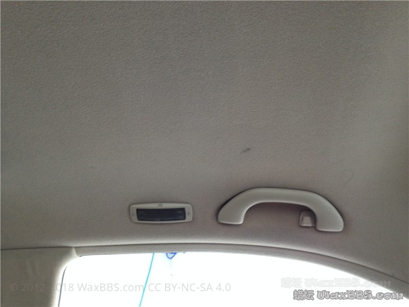

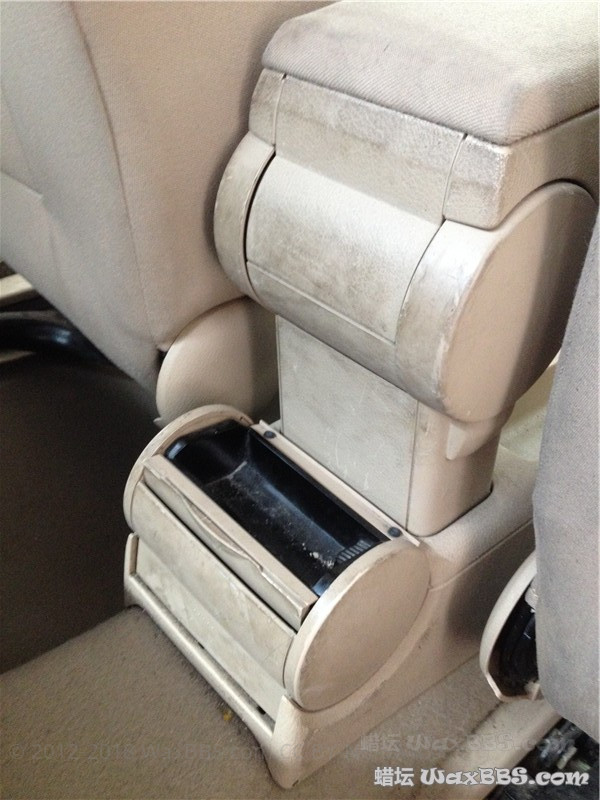

车况:03年的老宝来1.8AT,布座椅,车主抽烟,内饰有很多烟头烫伤,仪表盘里都进去很多烟灰,以前洗过内饰,A柱和门板已经被洗开胶了,有孩子,经常在车里吃东西,所以各种渣子很多,后排地毯上还有一块已经化了的水果糖,原厂大灯也已经老化严重,车主反映晚上基本没什么用
下面上图,口味有点重,各位慢用~

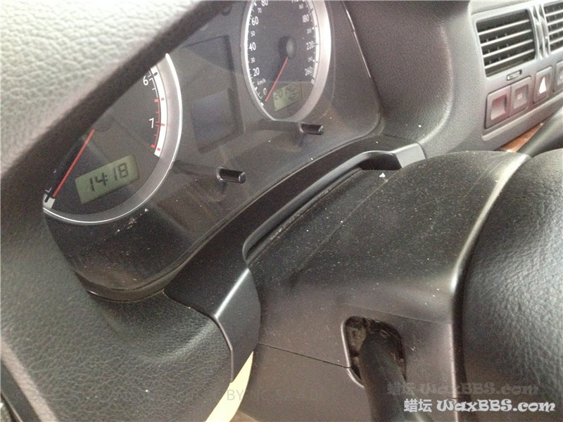

仪表盘里很多烟灰,这个无解,没有拆仪表经验,不能保证完美恢复的一律不动,不知道烟灰是从哪进去的~

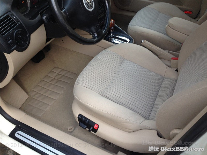

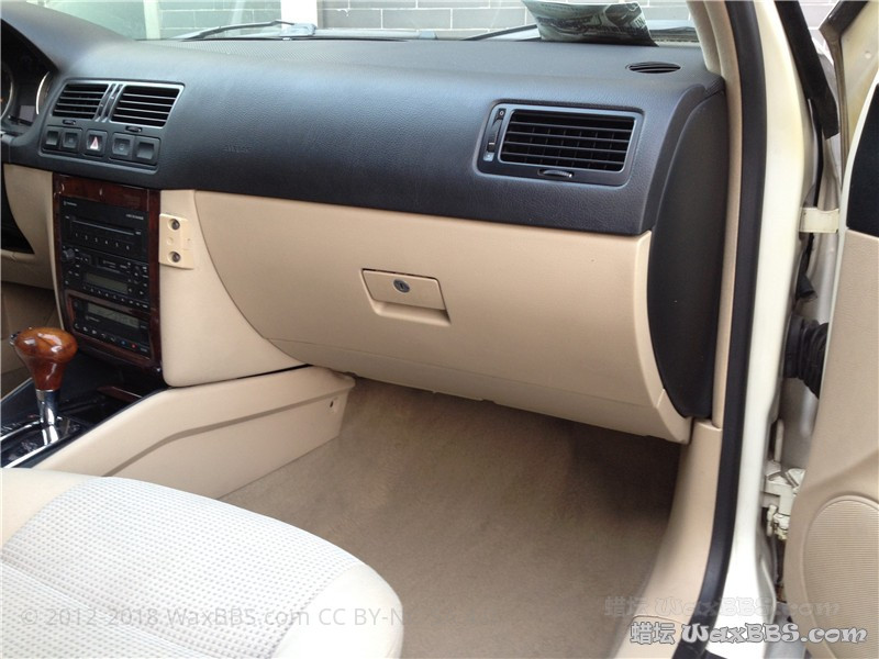

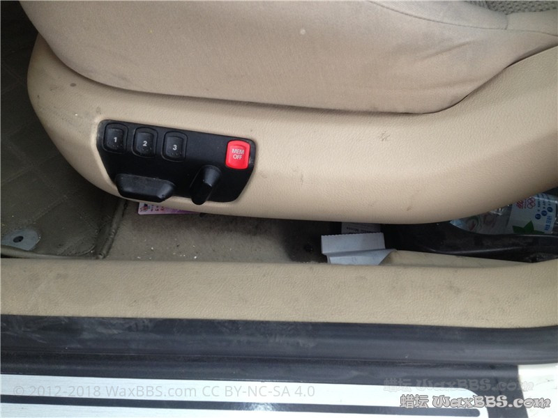

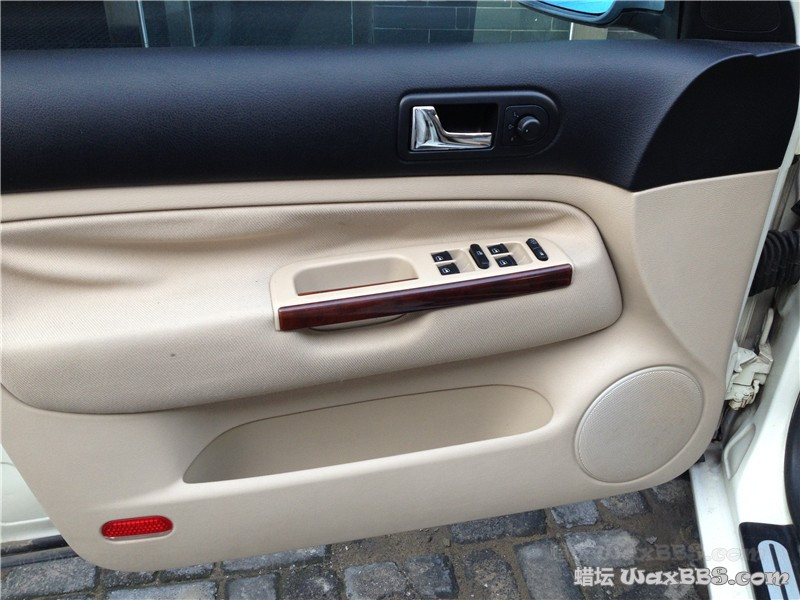

不得不承认老宝来绝对是好车,十一年前的车配置不错,前排都是电动座椅,驾驶位带记忆,自动空调,后排可4/6放倒,两侧都带ISOFIX接口,后窗带遮阳帘,倒车后视镜下翻~

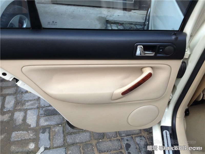

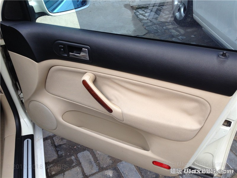

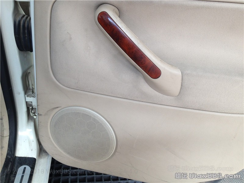

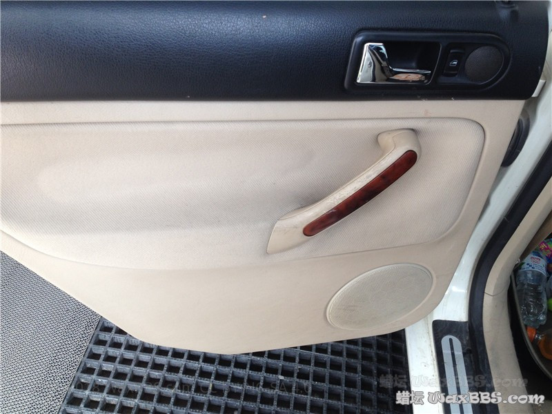

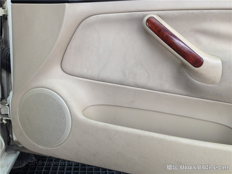

可以看到门板已经开胶~

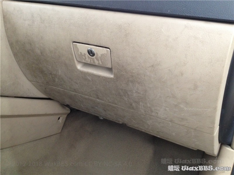

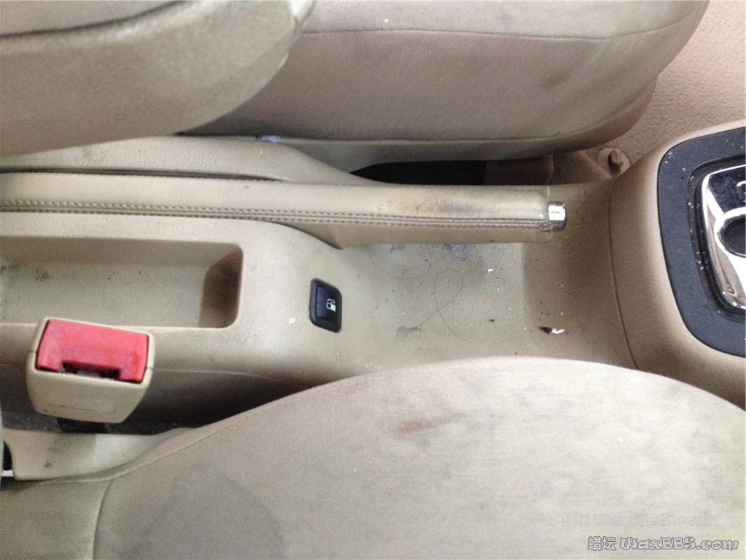

脏~
很脏~
特别脏~

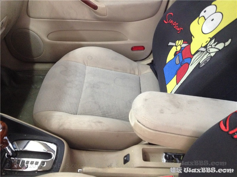

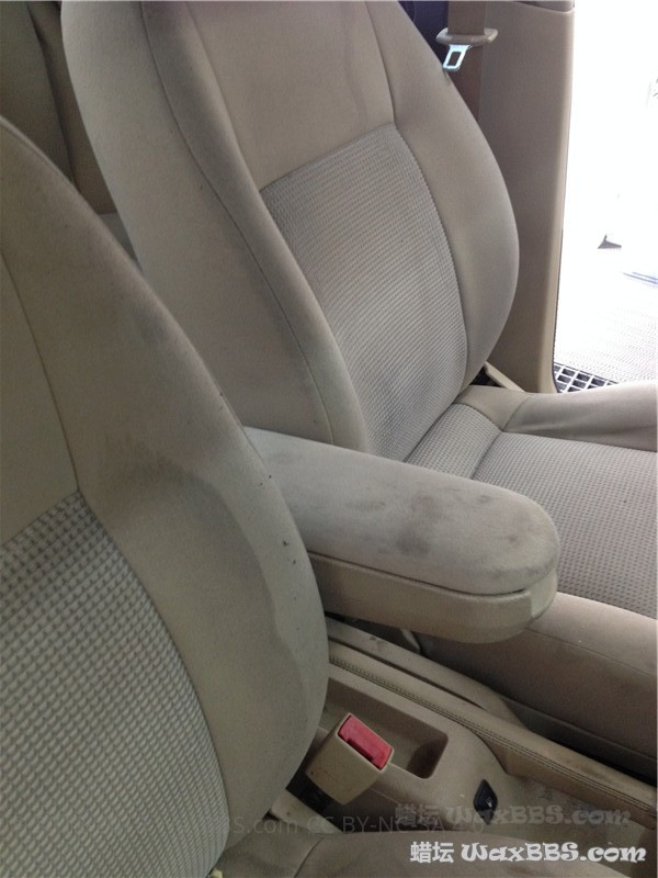

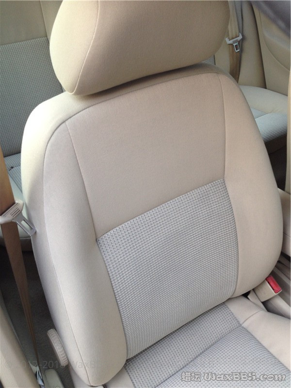

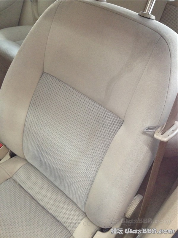

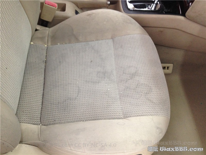

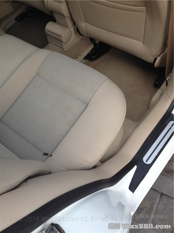

座椅不忍直视,而且布座椅清洗起来比皮椅费劲太多~

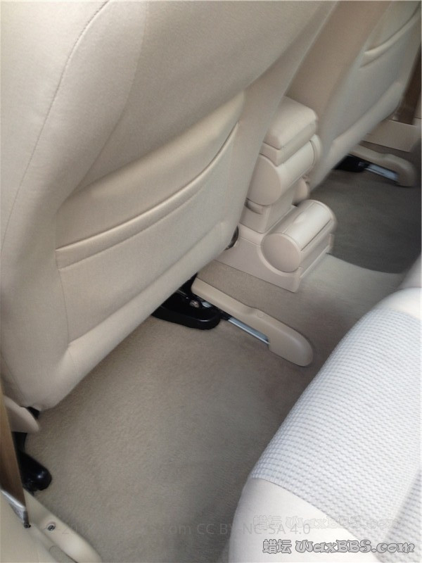

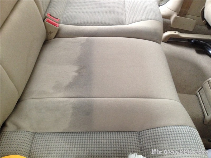

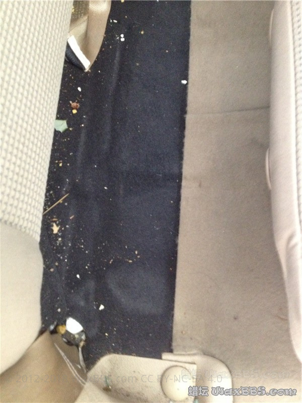

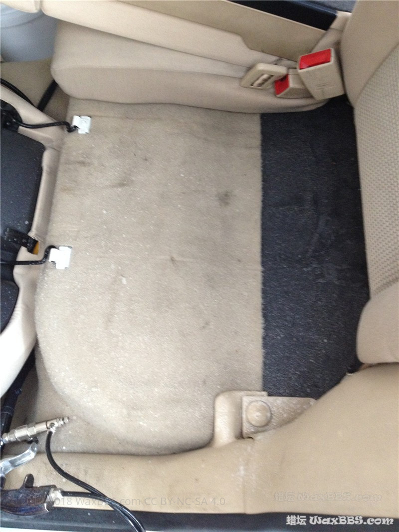

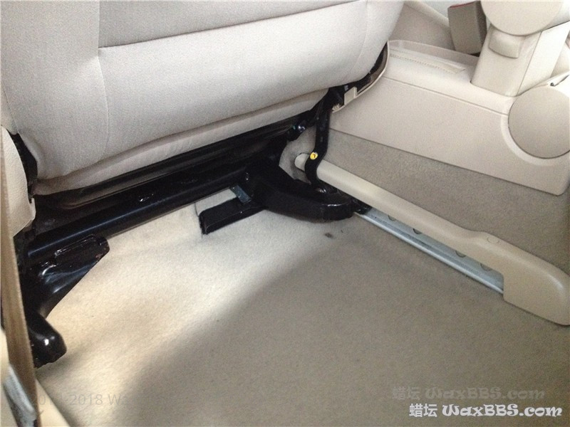

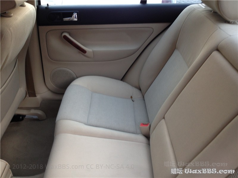

后排座椅下面

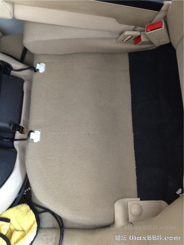

能看到座椅黑色支架边露出的那一块黑,就是那水果糖化了之后的尸体~只露出一部分
后窗还带遮阳帘,虽然是手动的~

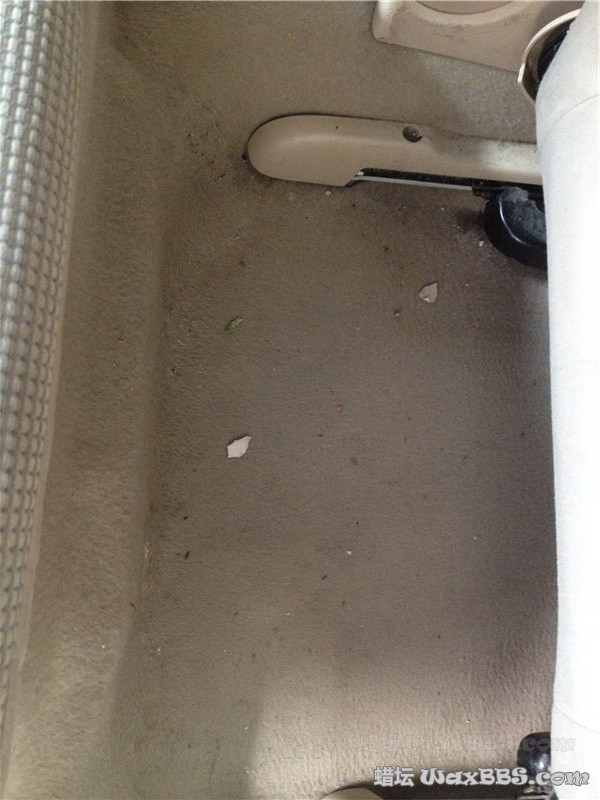

这就是那块水果糖,整颗化掉粘在地毯上~而且很长不短了,上面的手纸是我扣那糖留下的

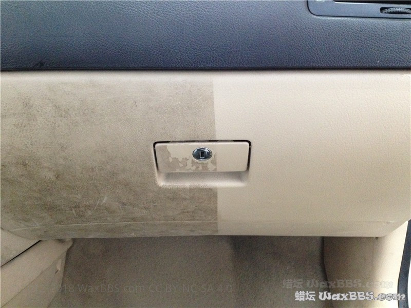

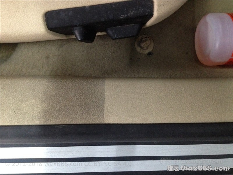

下面是几张50/50对比~
烟头烫伤很多~
烟头烫伤~

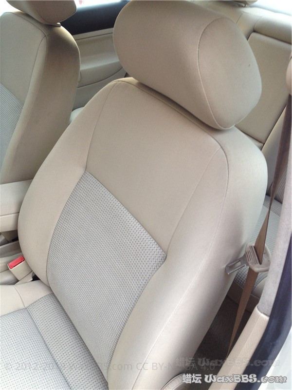

下面是清洁后的效果~
后座烟头烫了一个窟窿~
烫这窟窿还不小~

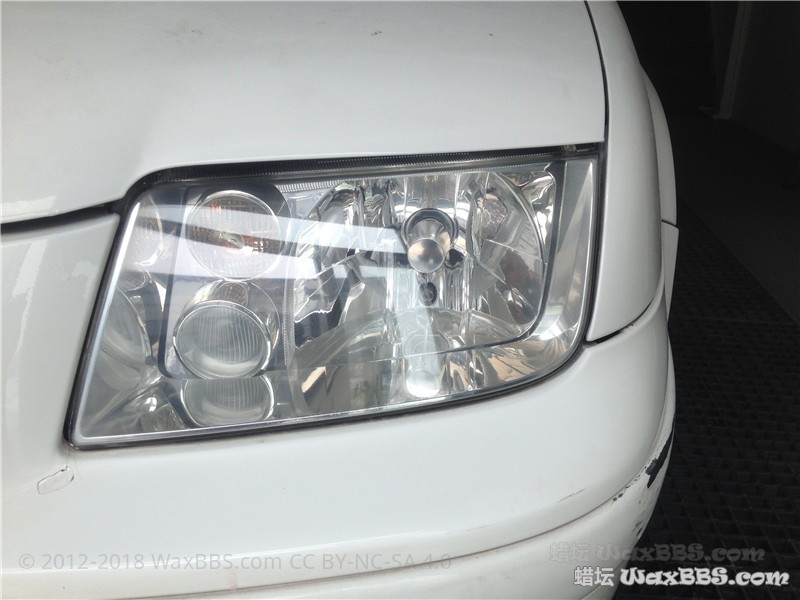

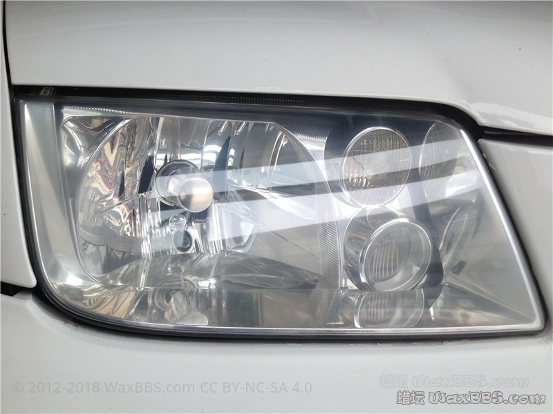

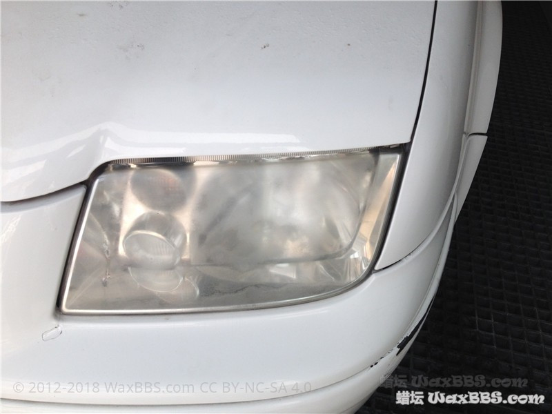

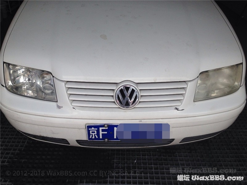

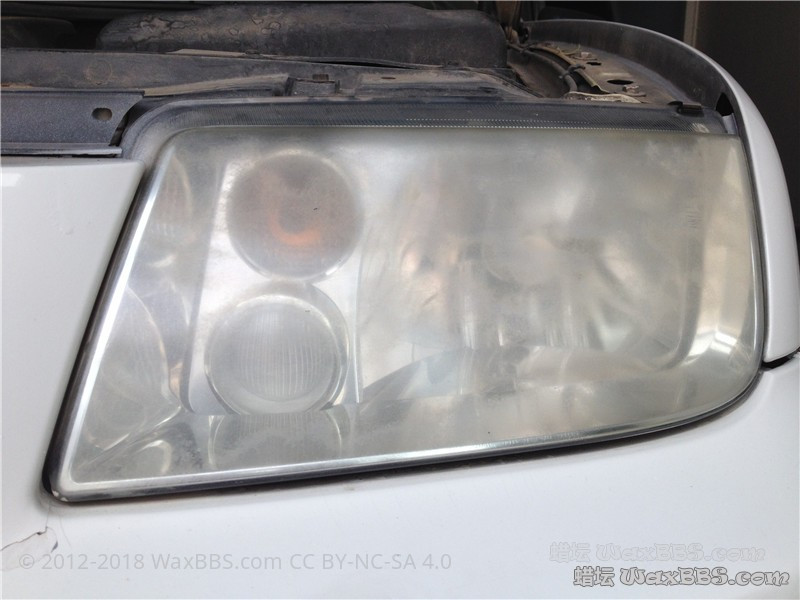

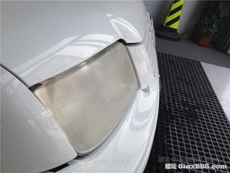

下面是原厂大灯老化修复,就是各种砂,然后抛,最后上保护~
先试了一下,看看效果~
灯角位置不太好抛~
白内障手术完毕
maybe7
{:268:}焕然一新啊。大灯是不是内部也有点老化了,感觉看上去还是有点雾蒙蒙的,还是拍摄关系

确实,右边那个灯我是先弄的,先搞了一遍,感觉不是很理想,就拿400的砂纸狠狠砂了一遍,一点变化没有,所以基本断定灯壳整体已经老化了,只是表面老化的比较严重,跟新灯壳定是没法比,只能是尽力了,起码大灯是可以用了
