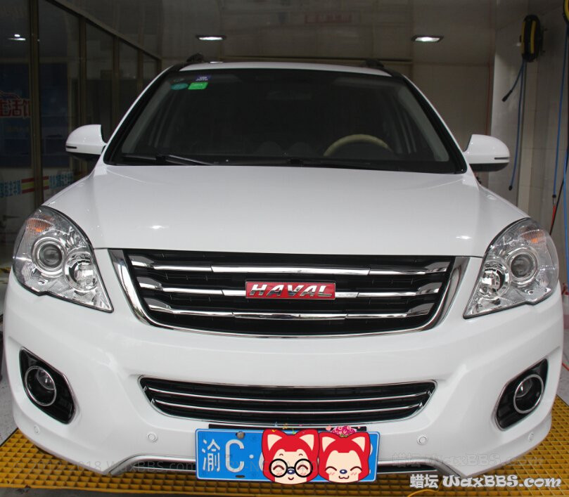

我是爱车之人,也喜欢同样爱车的客户{:48:}(但我是直的哟{:5_297:})。新车加上平时停在车库、驾驶技术娴熟只有少许擦挂,后喷漆施工得当没有大问题(给漆工点个赞

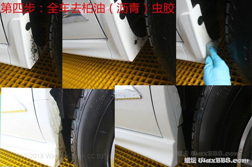

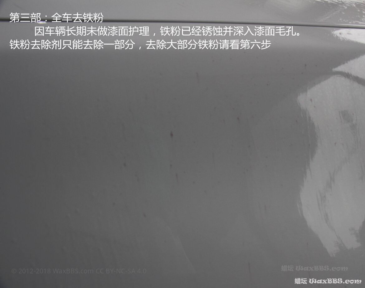

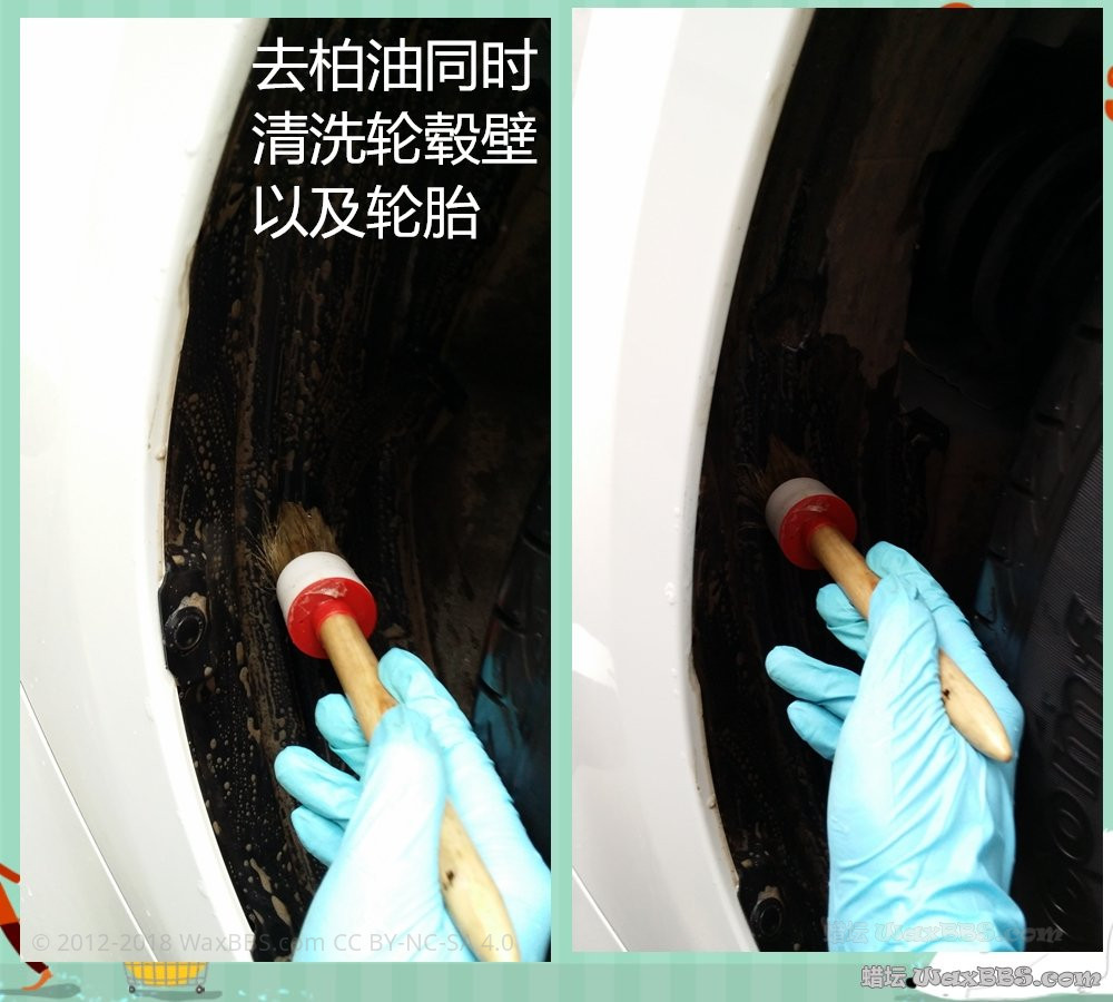

)。全车最多的就是沥青
、密密麻麻的铁粉

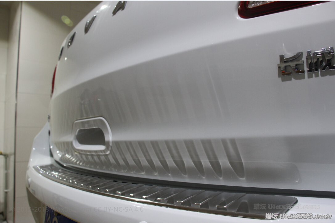

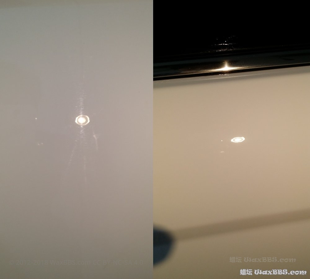

,白车特别明显,还有就是全身的眩光纹

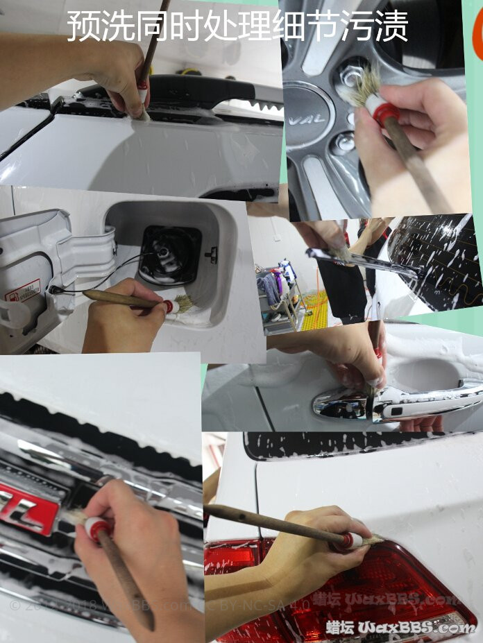

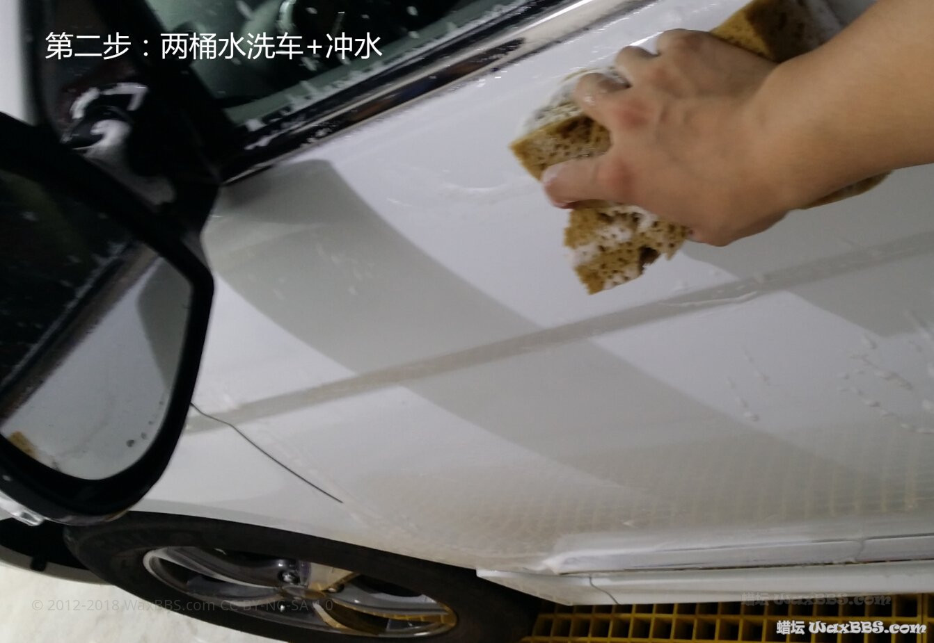

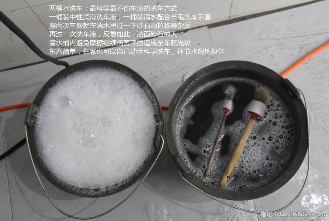

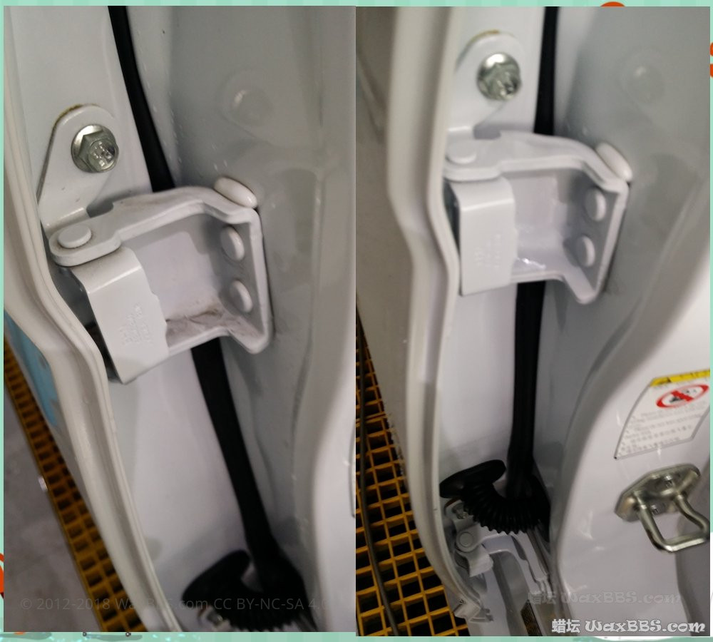

施工时间,我一人从上午10点做到下午7点,约9个小时。光“洗车”就花了4个多小时。说给旁观的客户听,他用诧异的眼神看了我{:5_291:}(洗车都洗这么久,肯定不会搞美容)。或许很多人包括同行都会认为我这样做是浪费时间,笨!但是如果没有短则几小时,长则几天的漆面清洁,再好再神奇再昂贵的美容护理产品用到车上都达不到效果
[/FONT](引用明大的名言)!就这4个多小时还有天窗缝隙车门胶条及部分细缝都没洗到呢{:56:}。脸都没洗干净就化妆出来吓人,那才会被人笑话

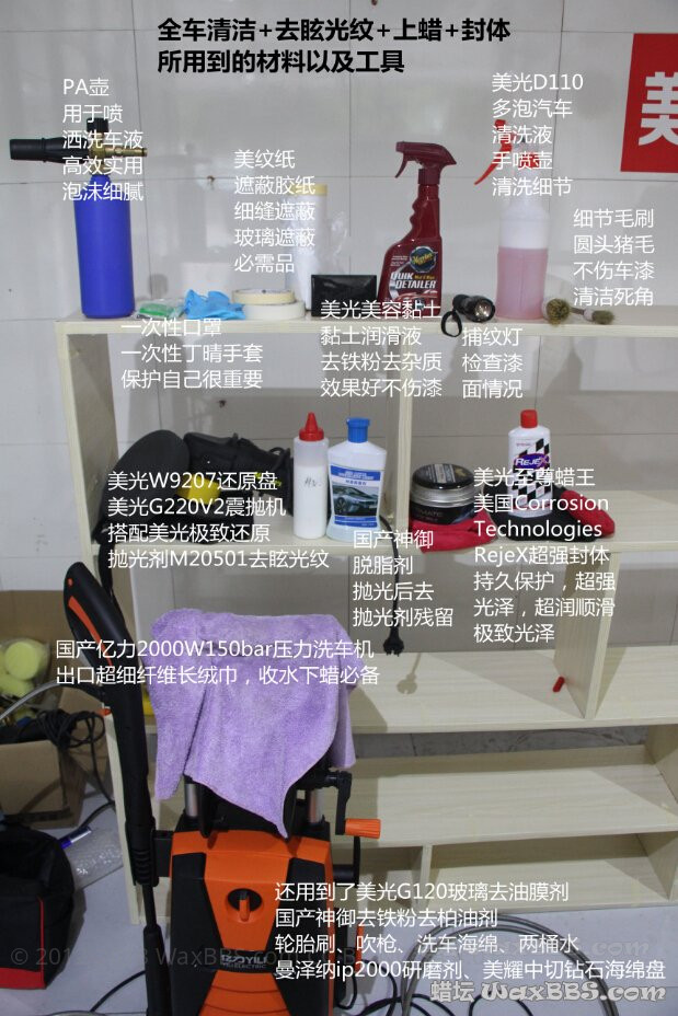

做的项目有:两桶水精致洗车(清洗)+全车去柏油、铁粉、氧化层、虫尸等加美容黏土施工(清洁)+全车去眩光纹(保护)+引擎盖封体叠加蜡、全车上蜡(保养)(其实汽车美容就这四大核心)具体步骤见下图
忽略那个海绵,现在已经入手羊毛手套。
请忽略这个店主提供的“山寨桶”

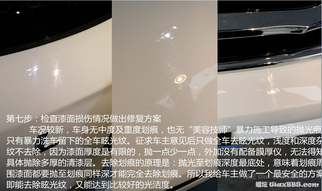

)。全车最多的就是沥青
、密密麻麻的铁粉
,白车特别明显,还有就是全身的眩光纹

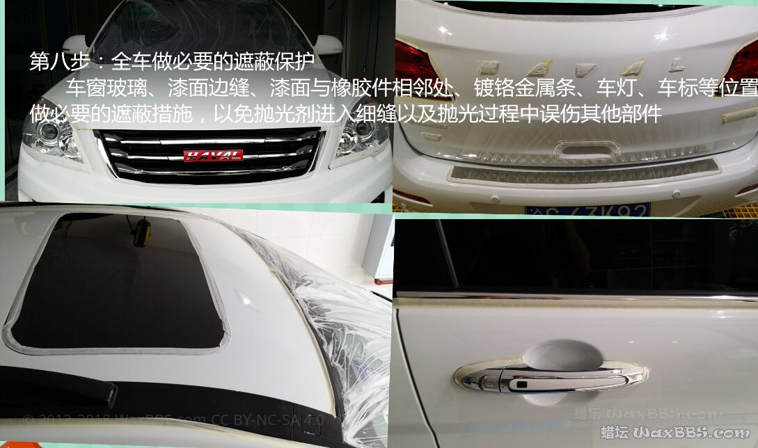

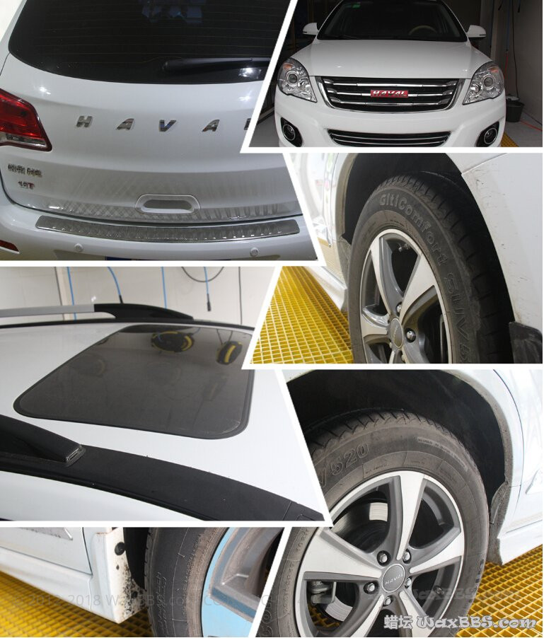

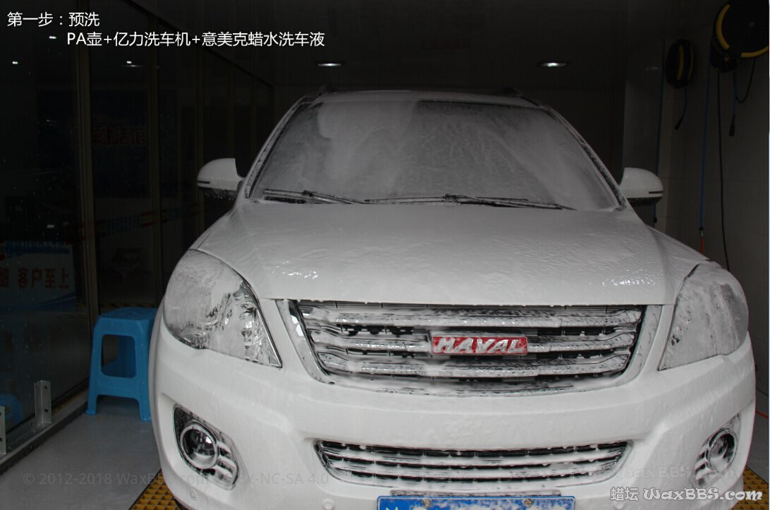

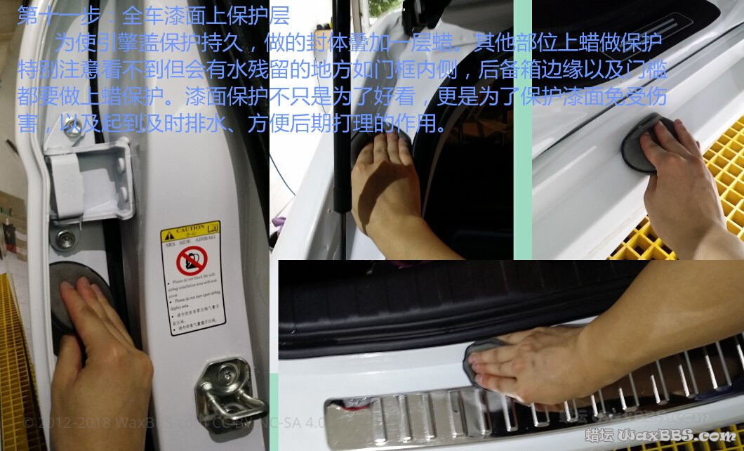

[FONT=宋体] 为了美容产品发挥最大的效果、为了将来能更简单的打理漆面、为了人类的和平(呃。。。扯远啦{:70:})、为了客户满意的微笑多花点时间是值得的。一个人施工确实有点慢,真希望能遇到一个志同道合之人一起做爱做的事啊{:67:}!废话不多说直接看过程。

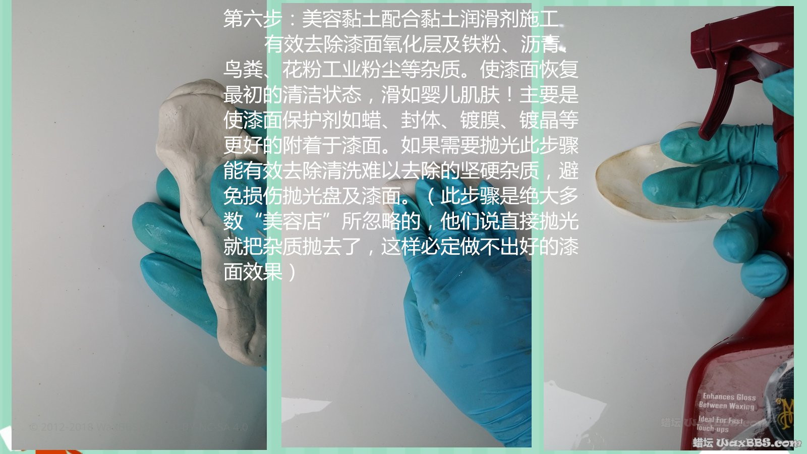

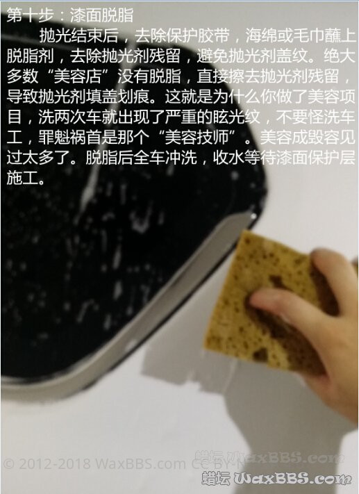

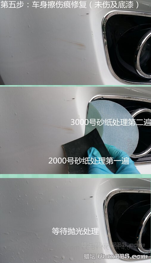

浏览附件58166
浏览附件58167
浏览附件58183
浏览附件58168

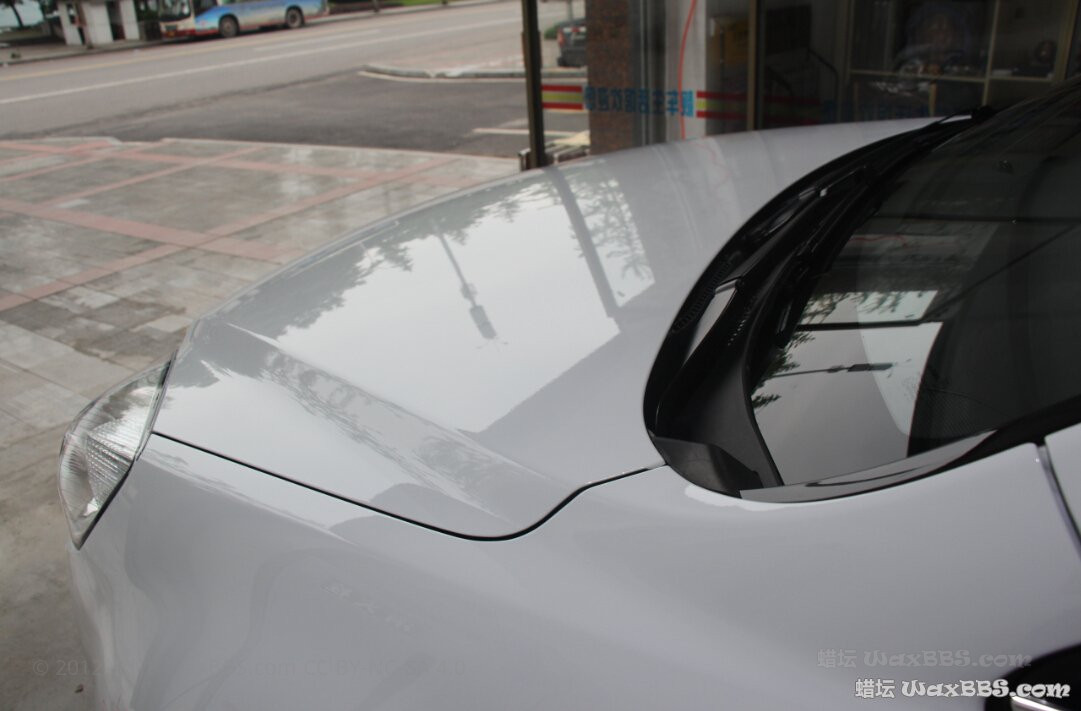

当天太忙,借用之前的图片。
浏览附件58188
浏览附件58189
浏览附件58190

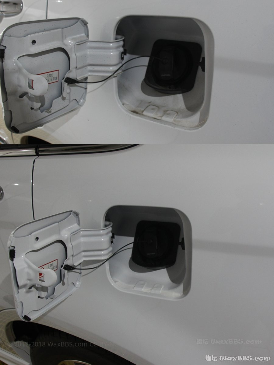

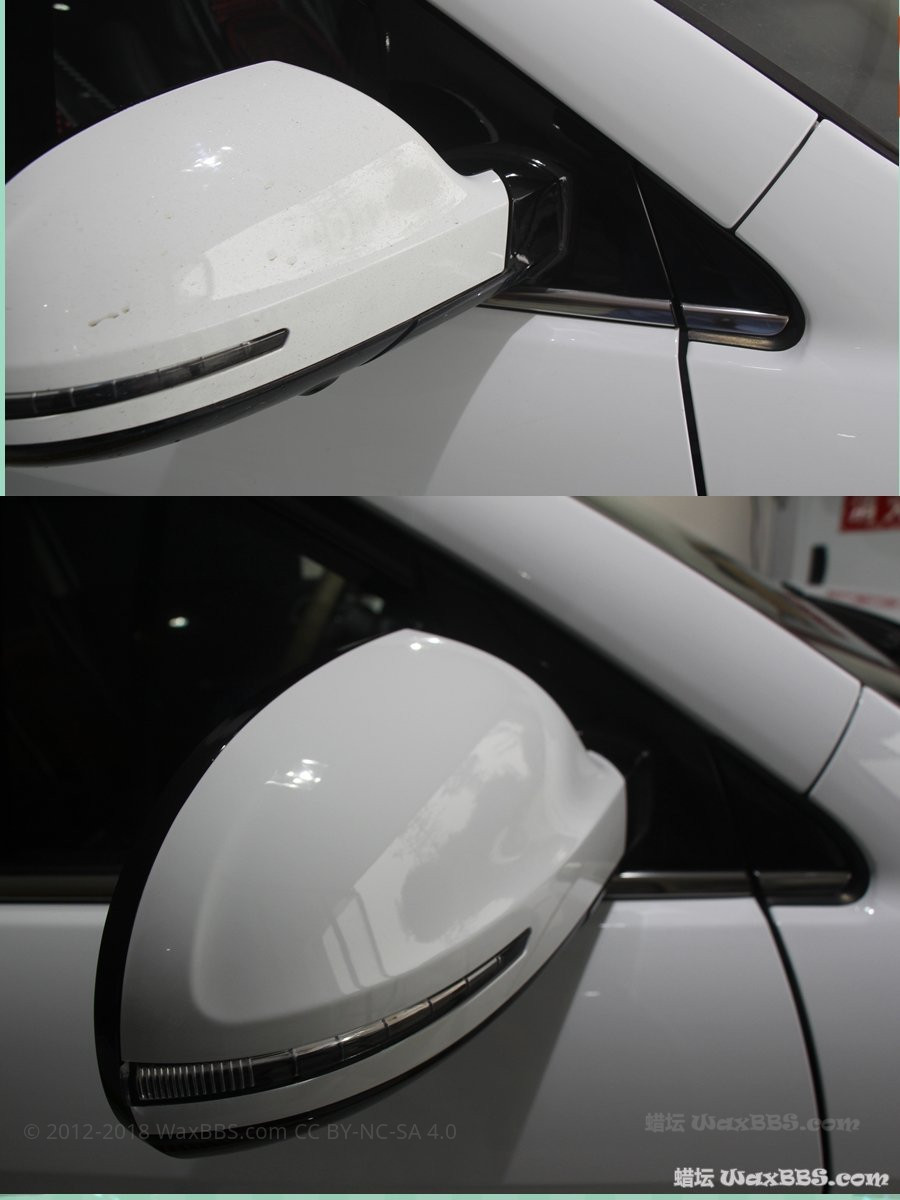

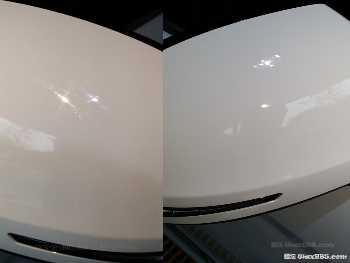

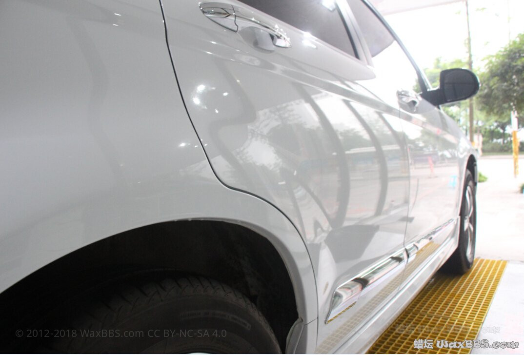

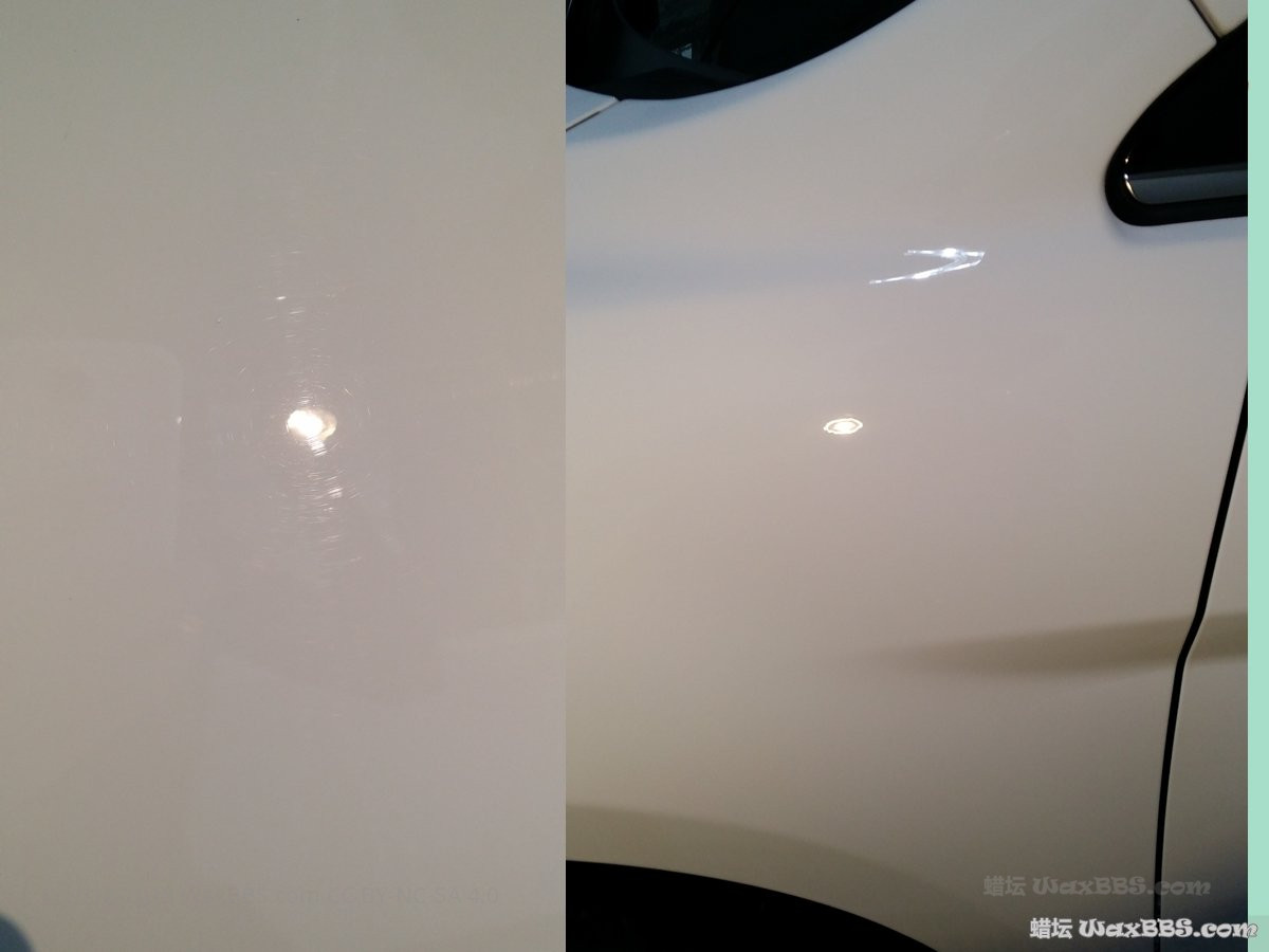

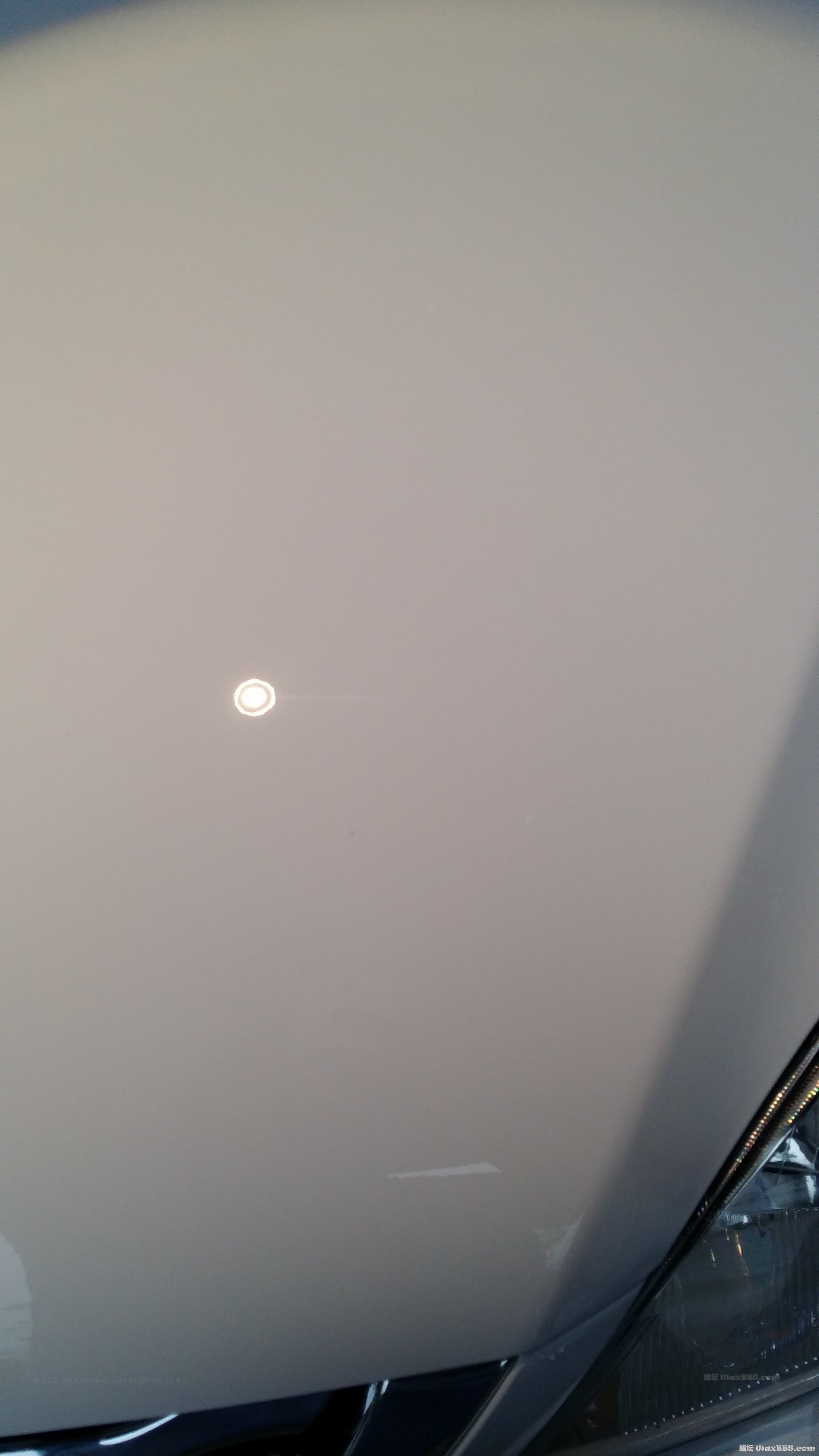

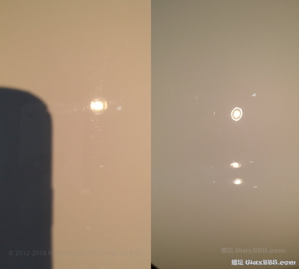

没做50:50,用前后对比照吧。
浏览附件58176
浏览附件58173
浏览附件58177
浏览附件58178
浏览附件58179
浏览附件58174

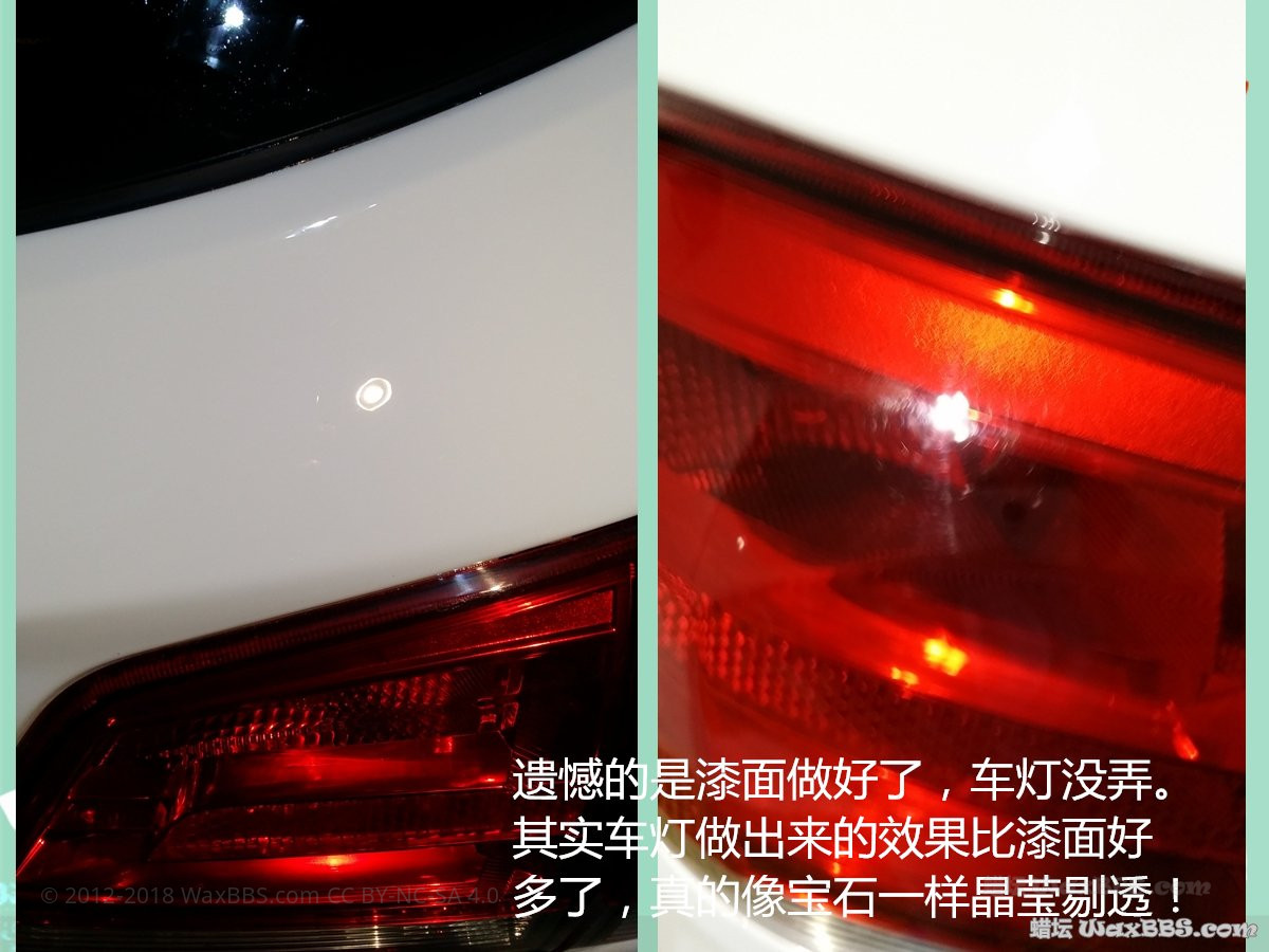

是不是有水润剔透的赶脚啊?
浏览附件58175
浏览附件58180
浏览附件58181
浏览附件58191
浏览附件58194
浏览附件58192
浏览附件58193
