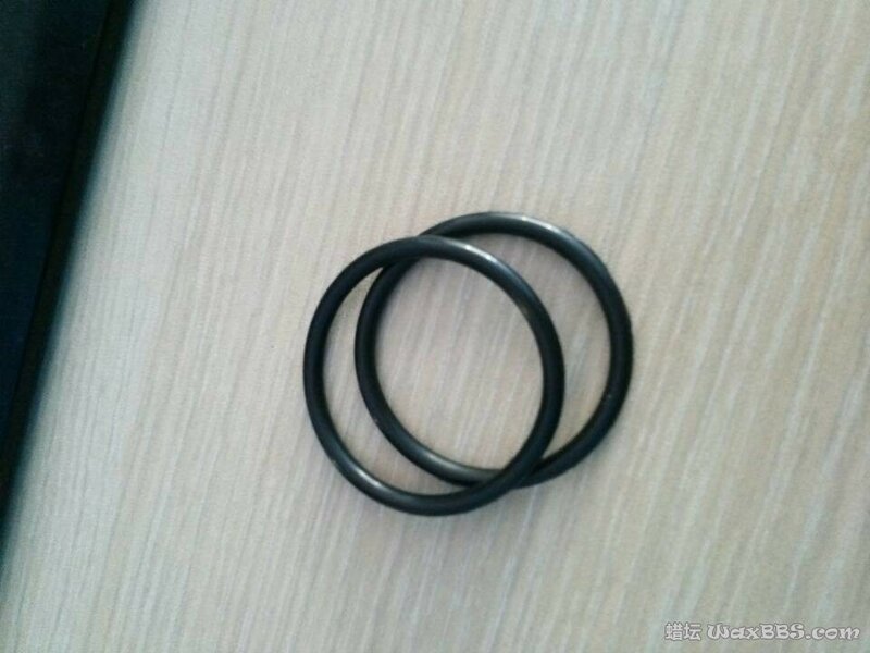

如题:折腾来折腾去,终于找到解决办法。

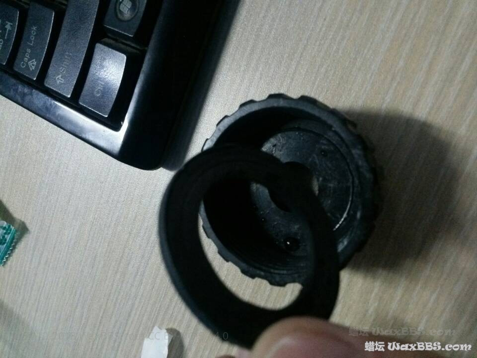

原本的密封圈 64A853C66F06EDB9A576A377E465B97F.jpg ,太硬,而且周边有间隙。
刚购入的 F68267C7B92F746A8365BE95B2A36C21.jpg ,牛皮筋的,软,周边无缝隙。

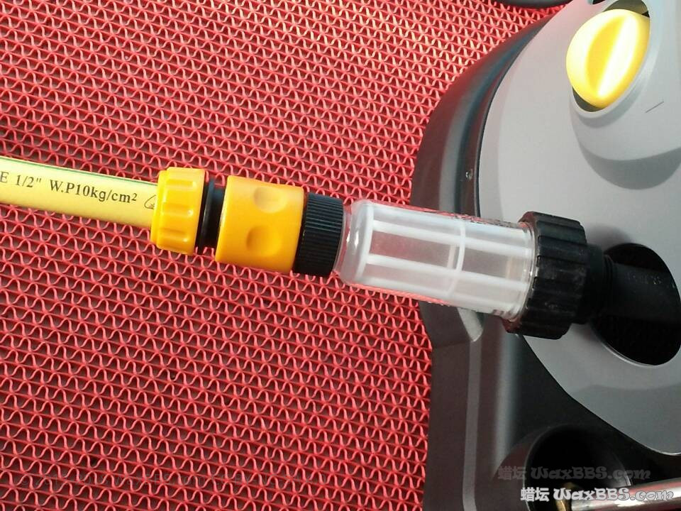

最后的用样 A46300BB61B15680A5A168DD27E9F898.jpg ,再也不漏了。
这个密封圈很便宜,我买了6个,也就几块钱。希望能够帮到正在为此事着急的朋友。
