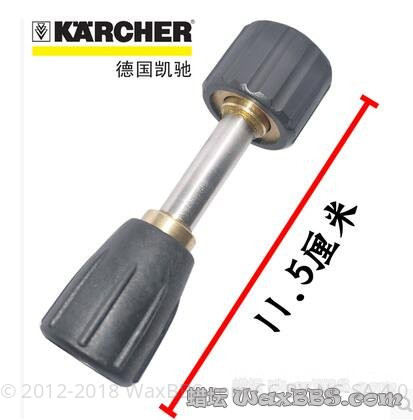

HD5/11P目前貌似没有喷嘴快接转换方案,11C这个配件已经很成熟了,今天到手2个配件发现都无法与11P匹配,要么螺纹不对,要么水枪喷嘴前端凸起碍事无法上快接转换头,现在买了11P连PA壶都不好接了。。。郁闷。如果谁知道哪里有解决方案,麻烦告知一下,谢谢
X 宝陈锐元家不是有快接嘛,你是不是想改短枪啊?11C的的确好改,但是11P的旋转长枪的可以直接在前段改,末端没尝试过

进口HD系列和国产的HD系列配件基本不通用的,放弃吧~
最简单的办法就是舍弃原配的喷枪,直接上3/8快接接口的超高压喷枪,喷头是标准1/4快接口,配件很多,各种孔径的扇形喷头,还有各种PA壶都有1/4规格的~

他的转接看图片也只适用于11C,进口的水枪喷嘴端不是平的,目前找不到配件转换成1/4快接口,而且那个端的螺纹是反丝的,最关键是那个人的态度非常不好:mad:
我尝试放弃原配的喷枪,但是上图给淘宝店,人说我的水枪螺纹是反丝的,和现有改装的枪杆螺纹不配,我连市售的水枪下端进水口改快接都无法拧上,所以我觉得还是买11C就够了,要么就HD6,但是买之前一定要先了解好配件是否有售。。。

买个国产HD枪用的短杆不能用吗?
