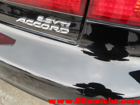

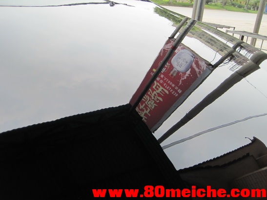

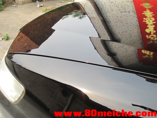

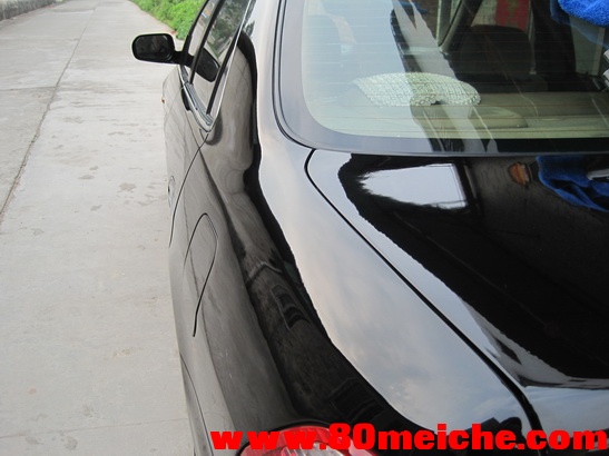

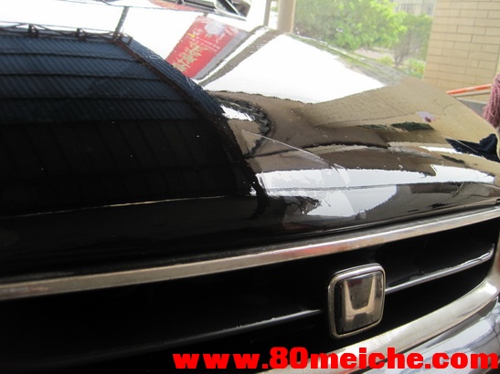

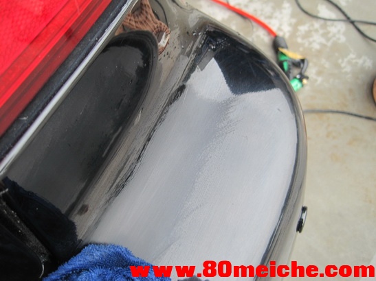

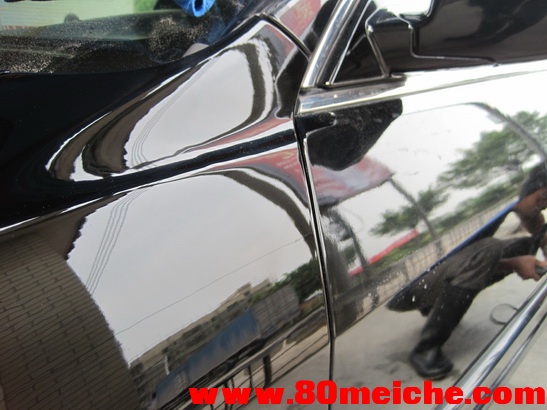

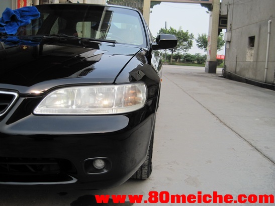

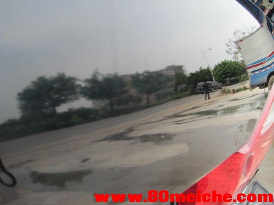

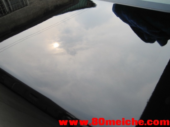

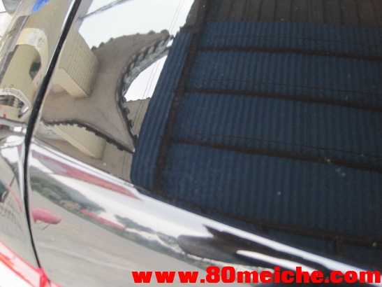

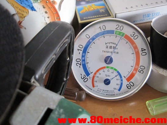

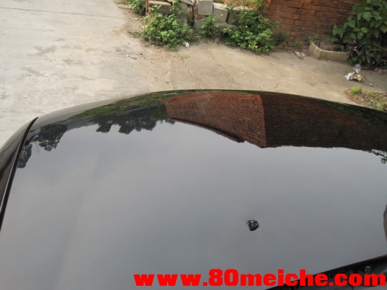

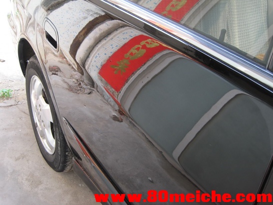

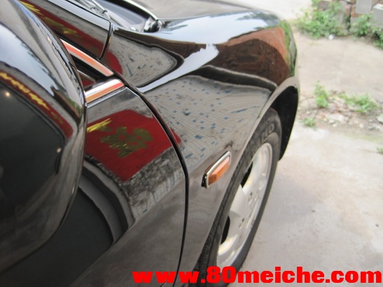

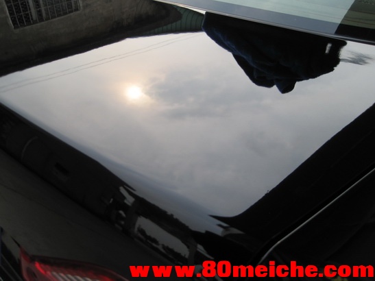

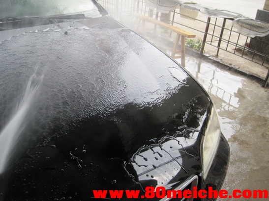

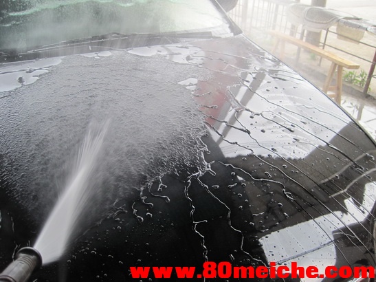

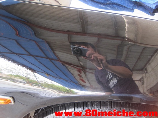

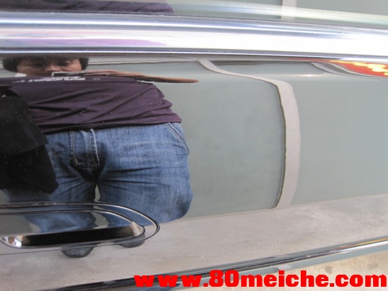

只有部分图片,因为车主急着用车,我就不宜把时间多花在拍照上,还是把时间交给服务质量比较好。这支蜡在24摄氏度,相对湿度70%的环境下干燥了13分钟就可以下蜡了。当然,下蜡的时机并非看时间,是靠观察的。这些数据只作为对蜡品性质的研究起作用。实际操作不能完全依靠数据。

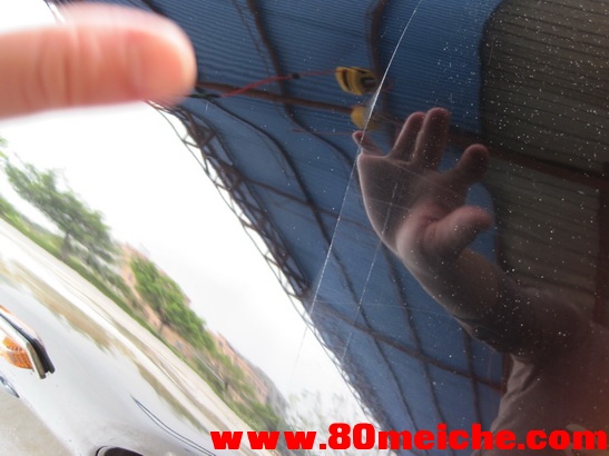

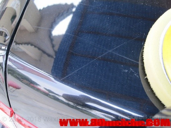

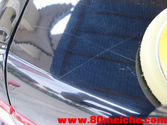

明哥!像这种划痕你是直接用粗 还是中 还是细研磨剂抛呢、?
    65.6 KB · 浏览: 390
这么明显的,肯定粗了!
