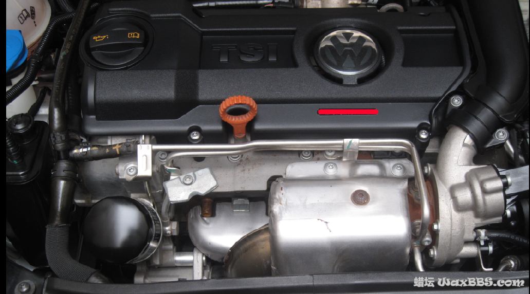

说点体会
1、大众标那里贴了张保鲜膜,防止水浸湿高压线圈;
2、隔音棉不脏,拆下来吸尘;
3、保险盒有防尘胶条密封,没做处理;
4、电池拆了;
5、电池盖、发动机盖、保险盒盖、进气口盖、空滤盖都是拆洗、上保护
6、保护上了美光170,零散处先喷壶喷170,后用海棉抹一下。
根据我精准的判断!这是一台VW的车!
我聪明吧?只看小部分的部件就知道是大众车了。{:81:}

我还知道这是一台golf mk6 发动机ea111 1.4t{:55:}
