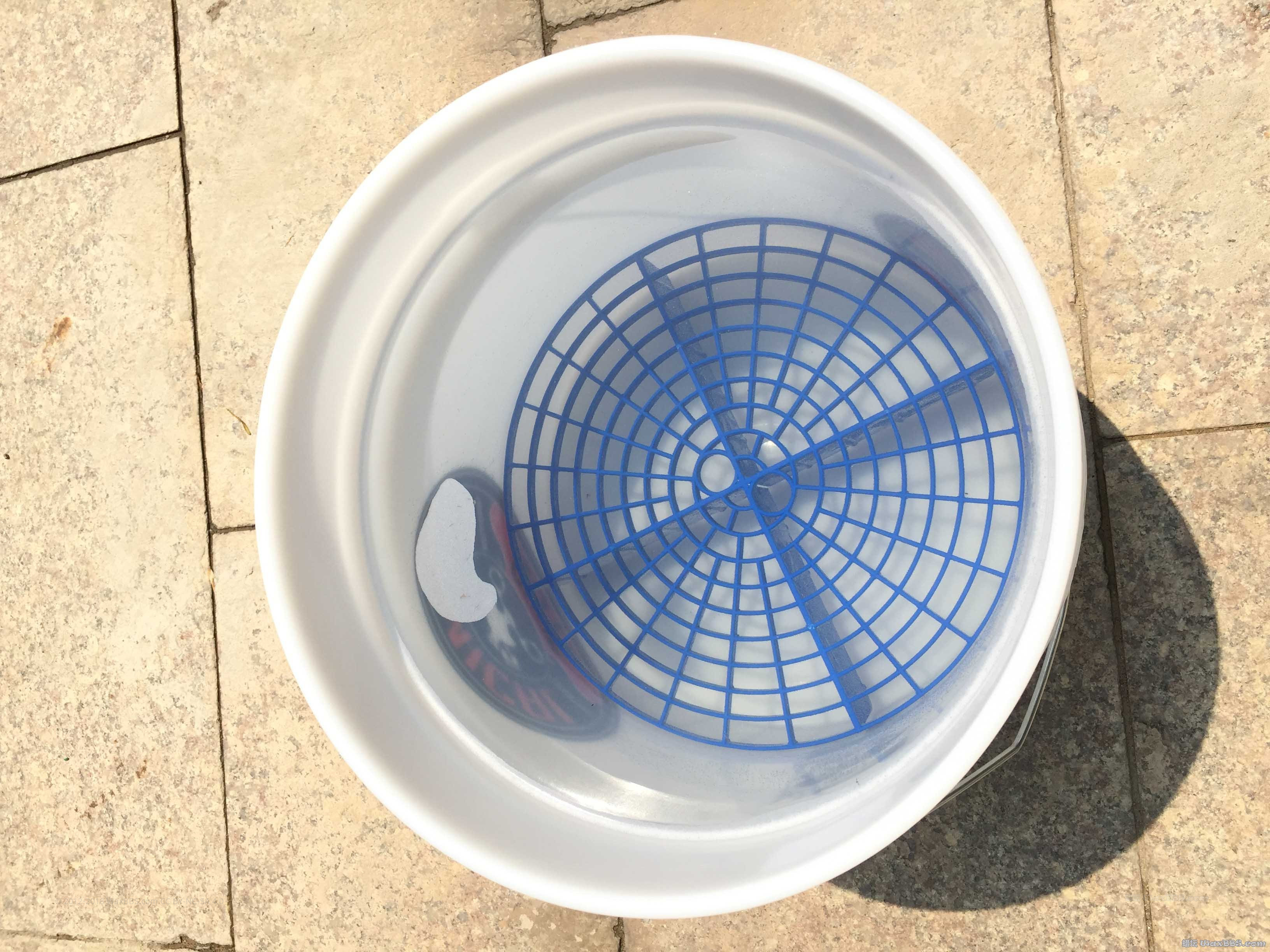

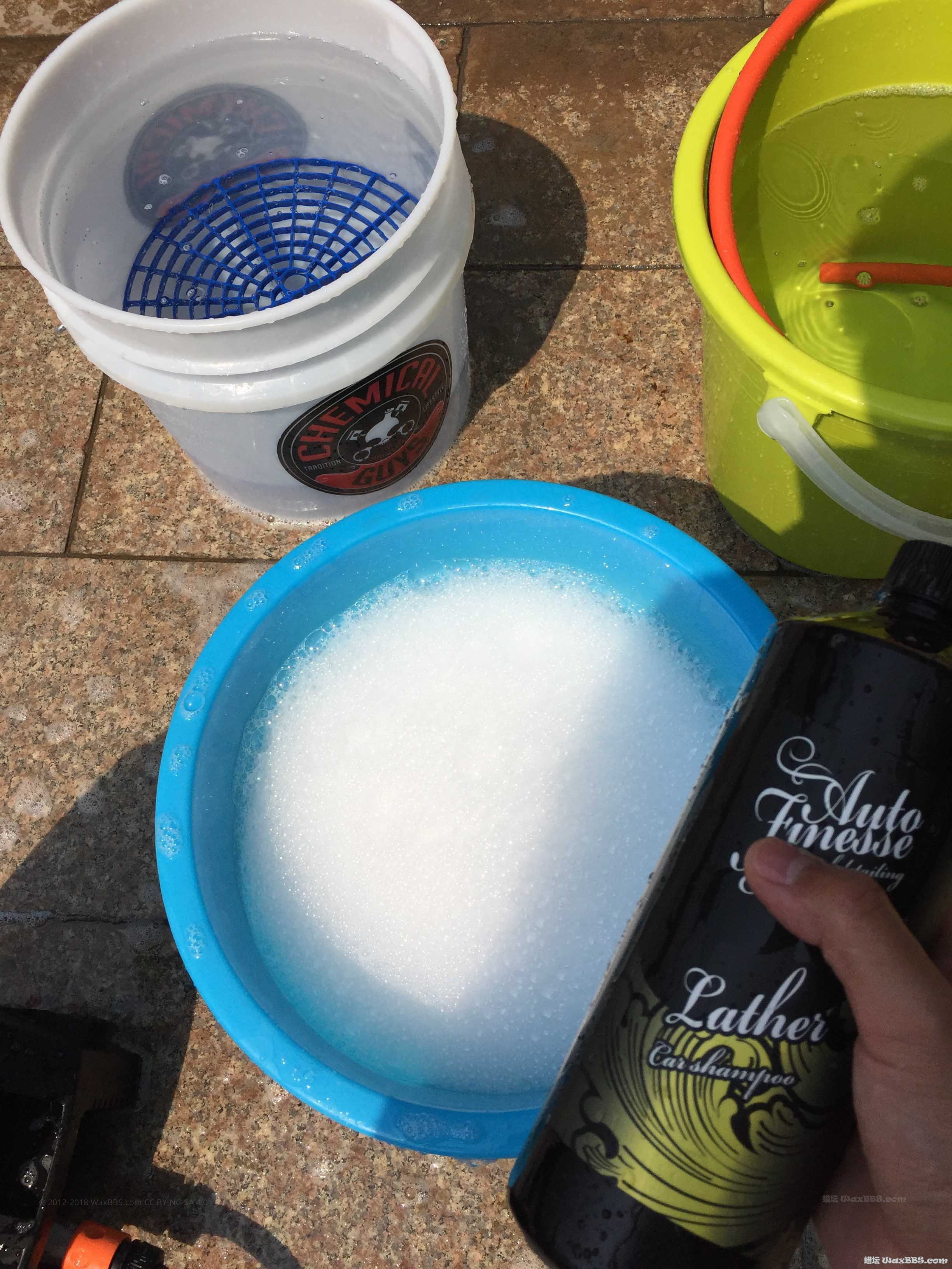

RT,上周刚跑了粘土上了AF梦幻蜡,效果很好~但因为被组织批评没有最关键的两桶水{:56:},所以特意入了个CG的水桶和泥沙挡板,这周两桶水操作一下{:48:}~同时也是为了不遮盖蜡的效果选择了AF的lather洗车液,不含上光剂,更顺滑,可以展现蜡自己的光泽~
新加入的CG水桶和泥沙挡板~看看效果如何

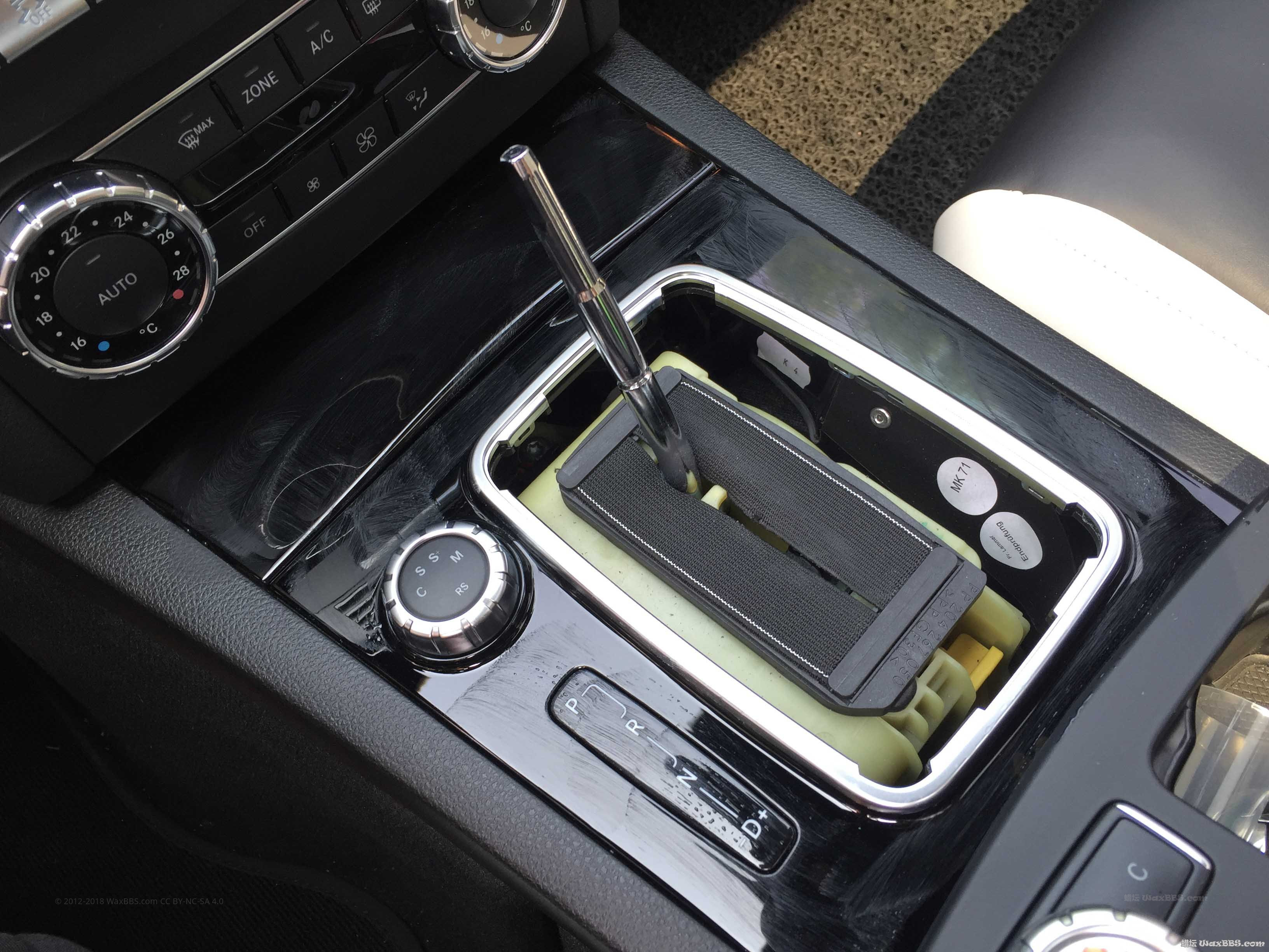

还是先搞内饰吧,这次突发奇想想给钢琴漆面板上一下AUTOGLYM高清蜡,因为这个啦盖纹效果不错,钢琴漆大家都知道,好看但是极度爱花{:58:}...我平时只是用CG的无水洗车液喷上去再用超纤维毛巾擦掉,只能维持没有很花,这次上个蜡保护一下~首先排挡杆拆掉,这样比较好操作,不过机械排挡有点碍事,应该挂到N档拉手刹比较好操作{:52:}

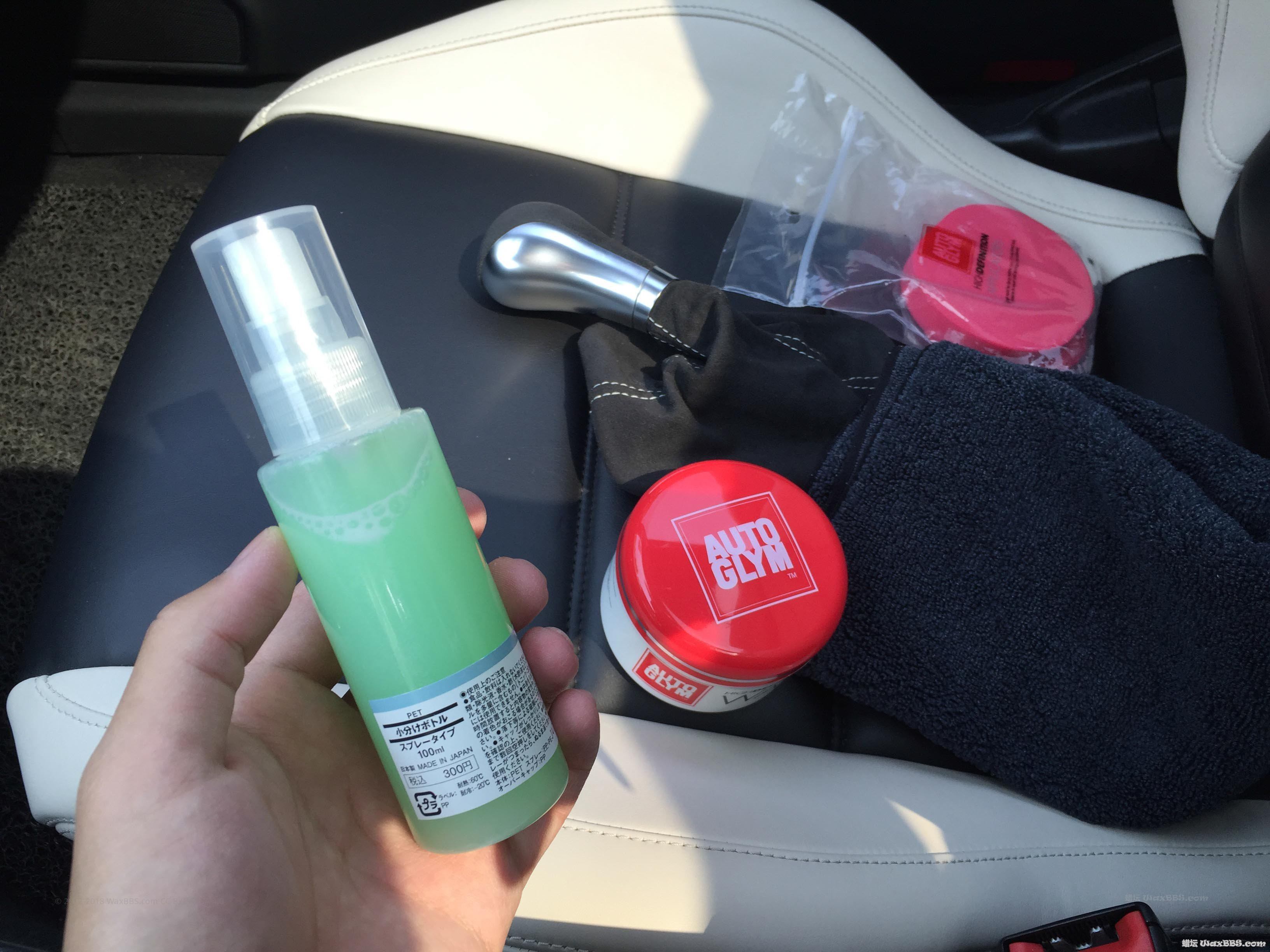

CG的无水洗车液,自己兑到MUJI的小瓶子里,平时放在手套箱里方便用,旁边是AUTOGLYM高清蜡和超细纤维下蜡毛巾

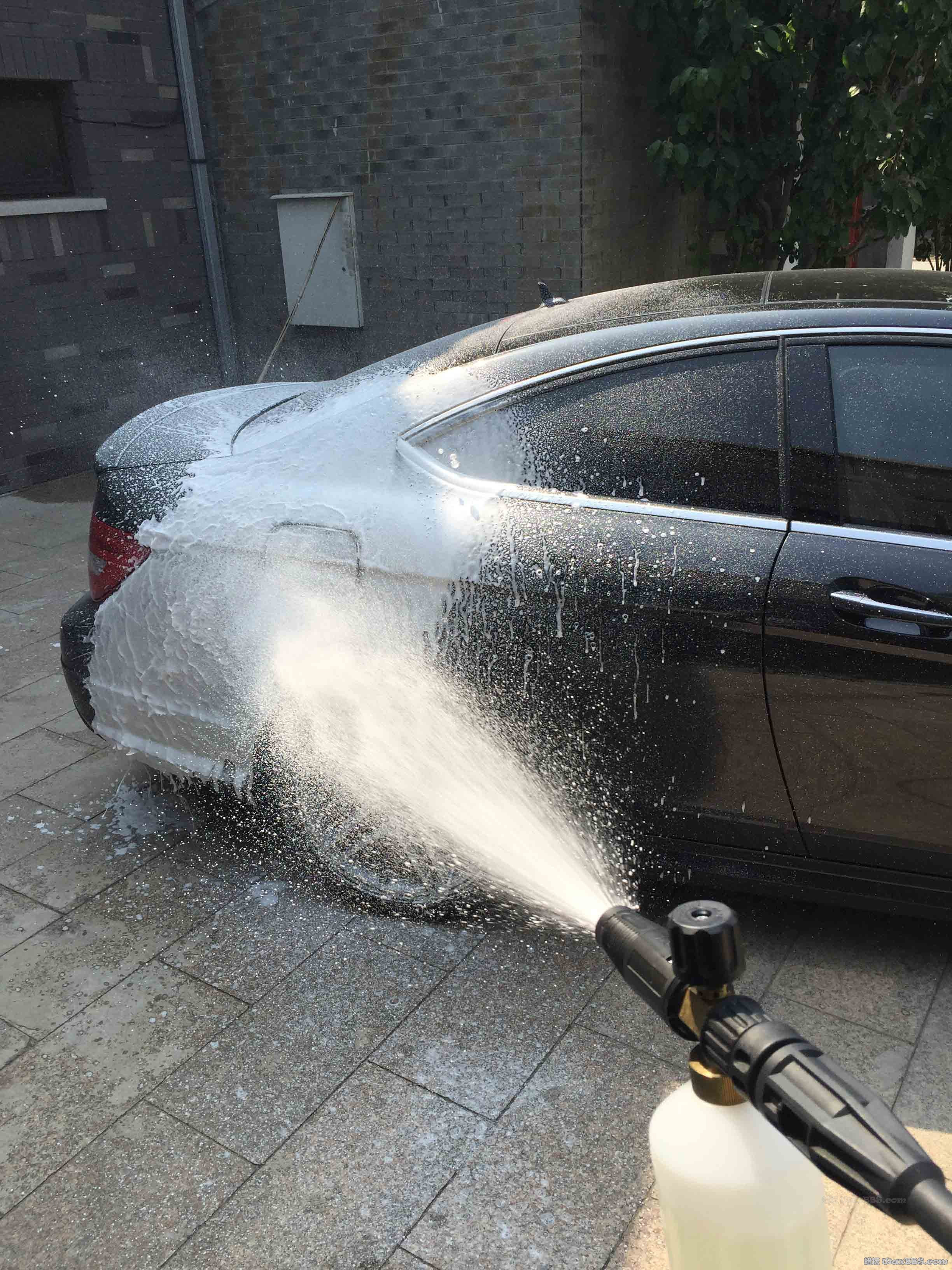

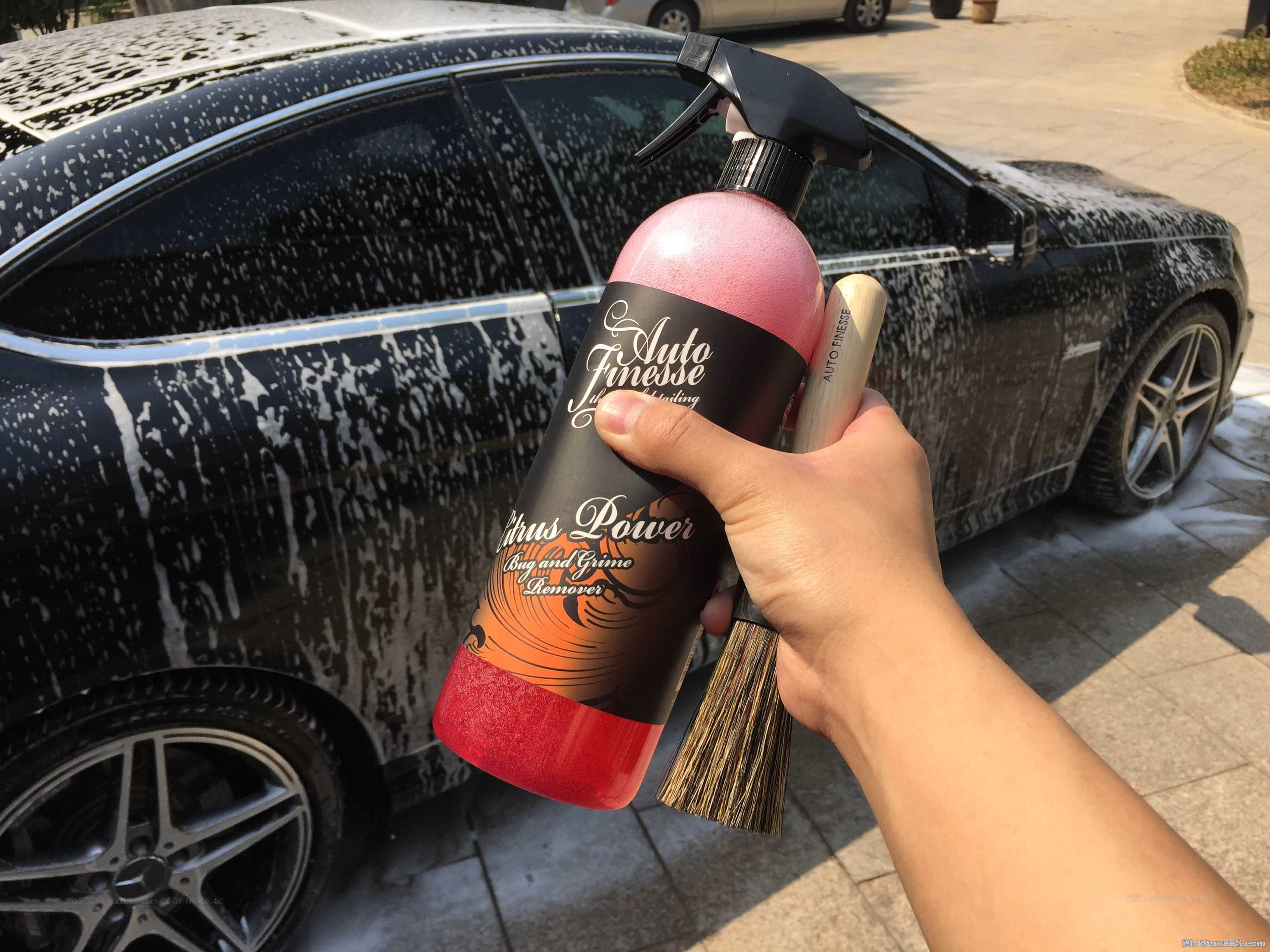

好了,正式进入洗车流程,依然是先用雪崩预洗,这周没有下雨,但是车顶有点鸟屎~所以只是用了雪崩,没有用到清洁力爆棚的citrus power{:60:}

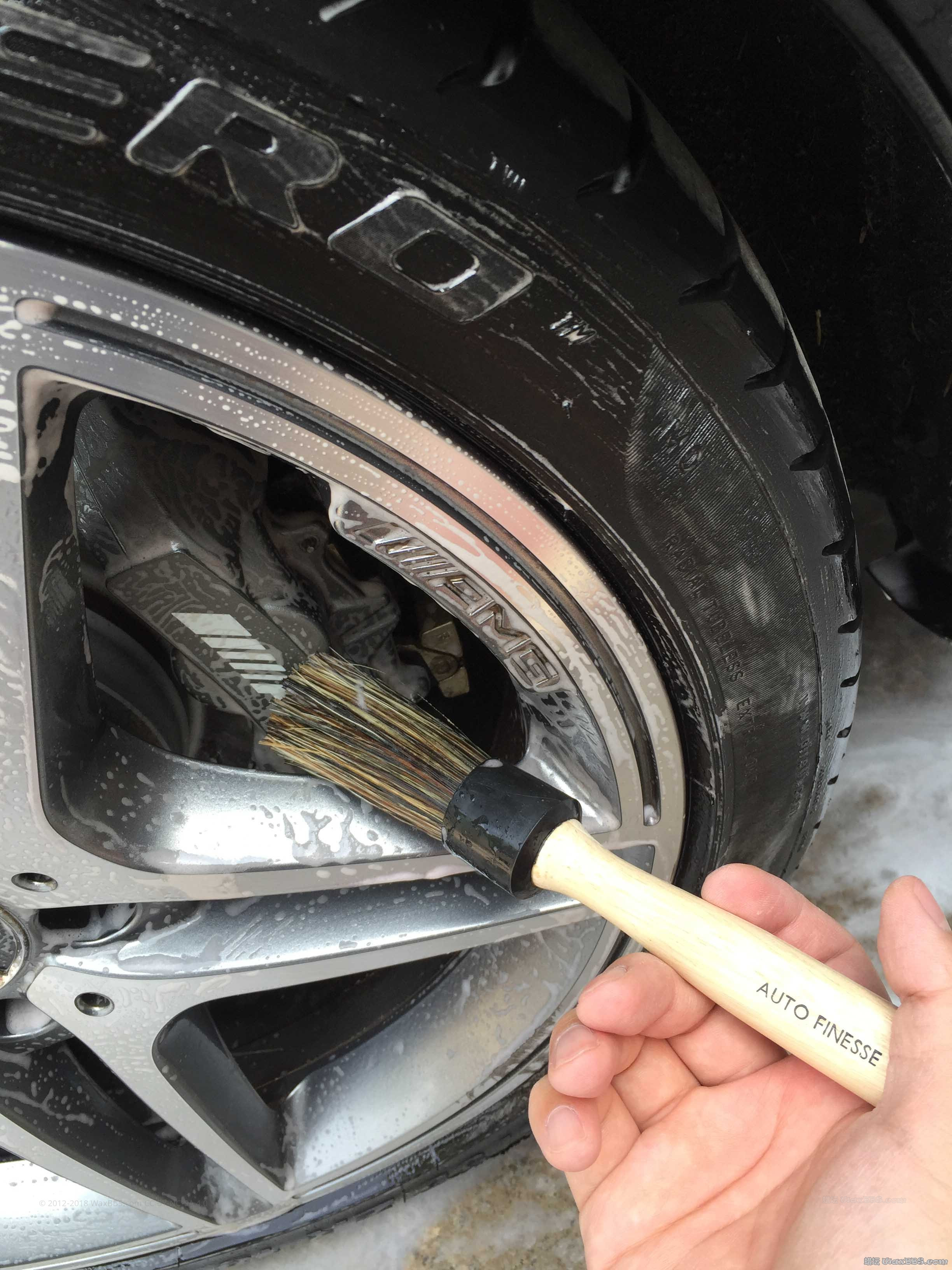

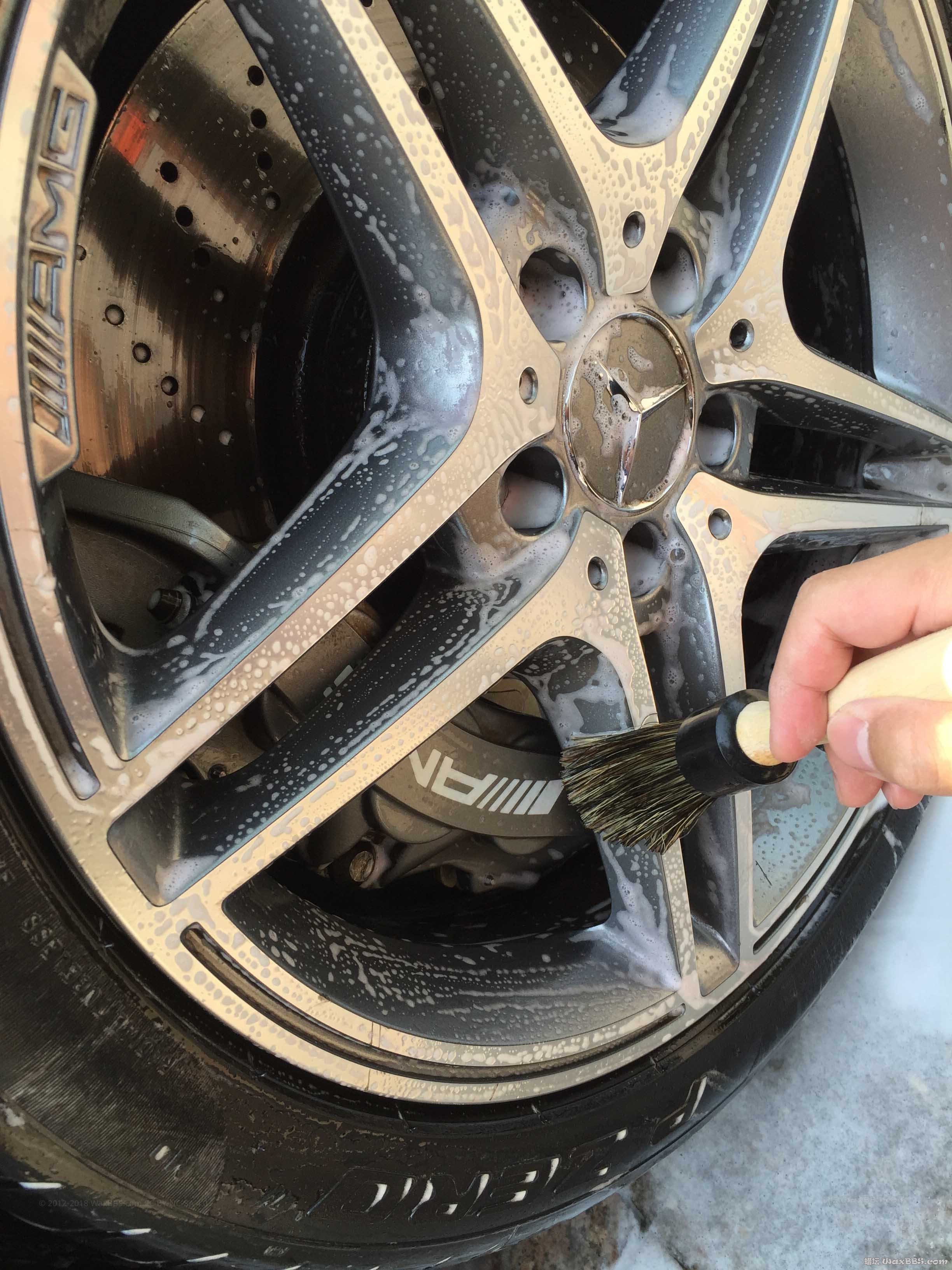

流挂时依然是对轮毂进行清洁,CG的暗黑轮毂啫喱,兑到了AF的大瓶子里哈哈,新入了AF两件套细节刷
真心非常好用啊
卡钳能洗到也洗洗
好了这次的重点,新加入的两桶水,看看预洗完冲水是不是不能直接用PA打泡沫洗车,最后看看里面有多少砂石{:46:}

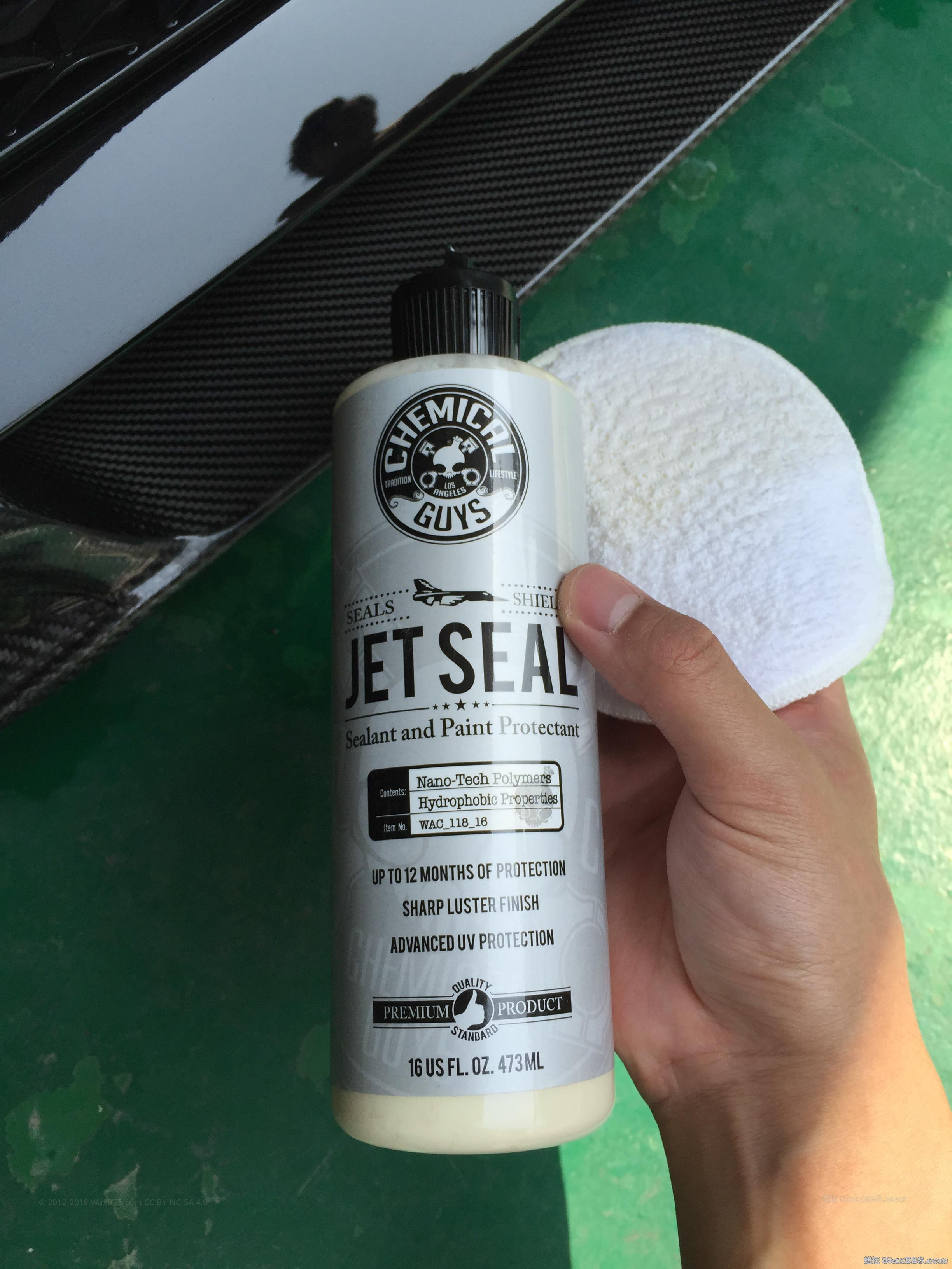

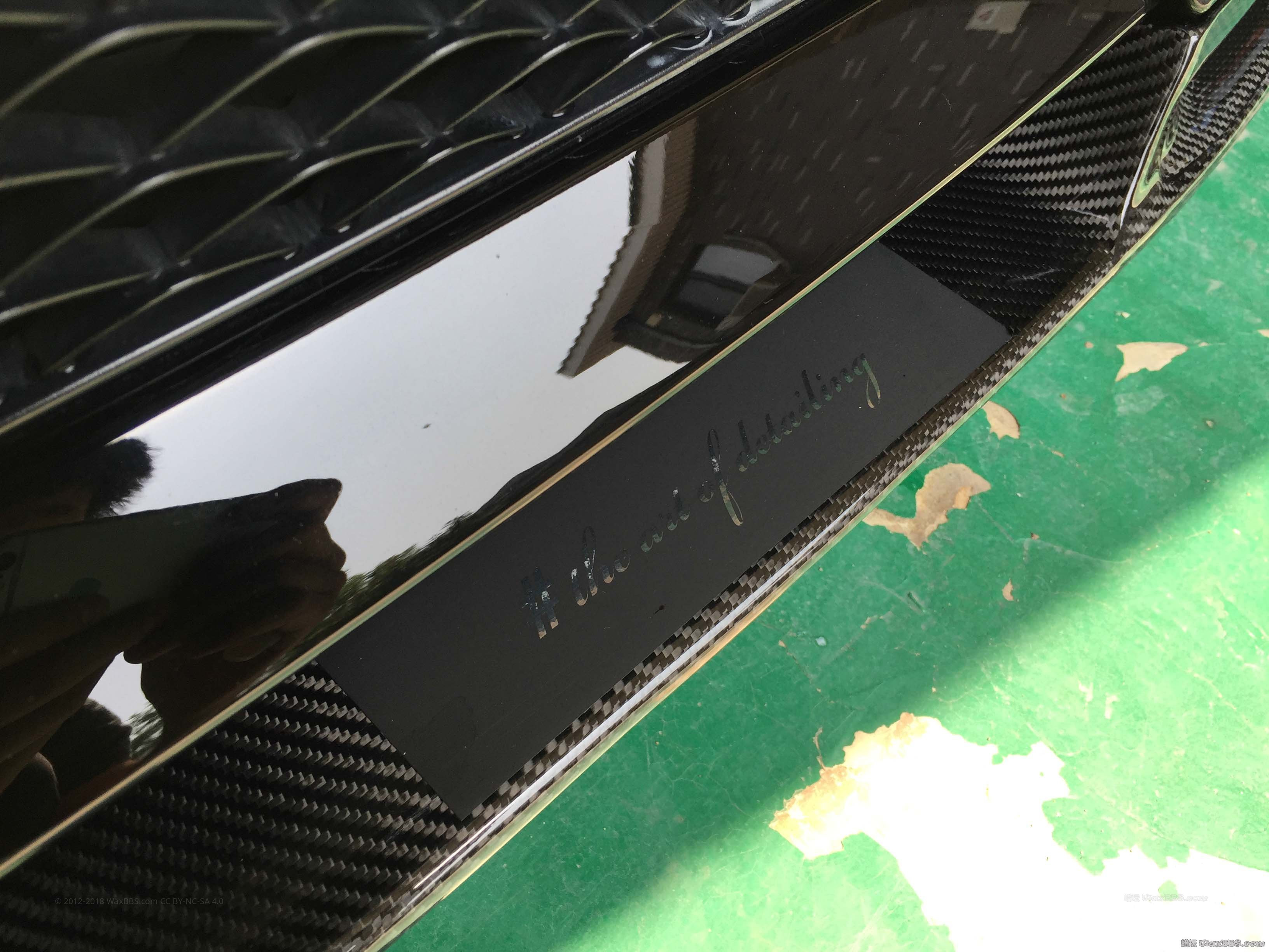

两桶水洗车两只手都是湿的,洗车过程没有拍照了....然后自然是收水,没有用任何QD,UQD类产品,之后给碳纤维做一下保护,上CG的jet seal{:44:}
20分钟后下掉,闪亮闪亮的{:61:}钢琴漆塑料件中网件最后用V7擦~格栅的塑料件因为洗车从来没有吹水过程所以有点发白了,不知道是不是只能用APC还原...

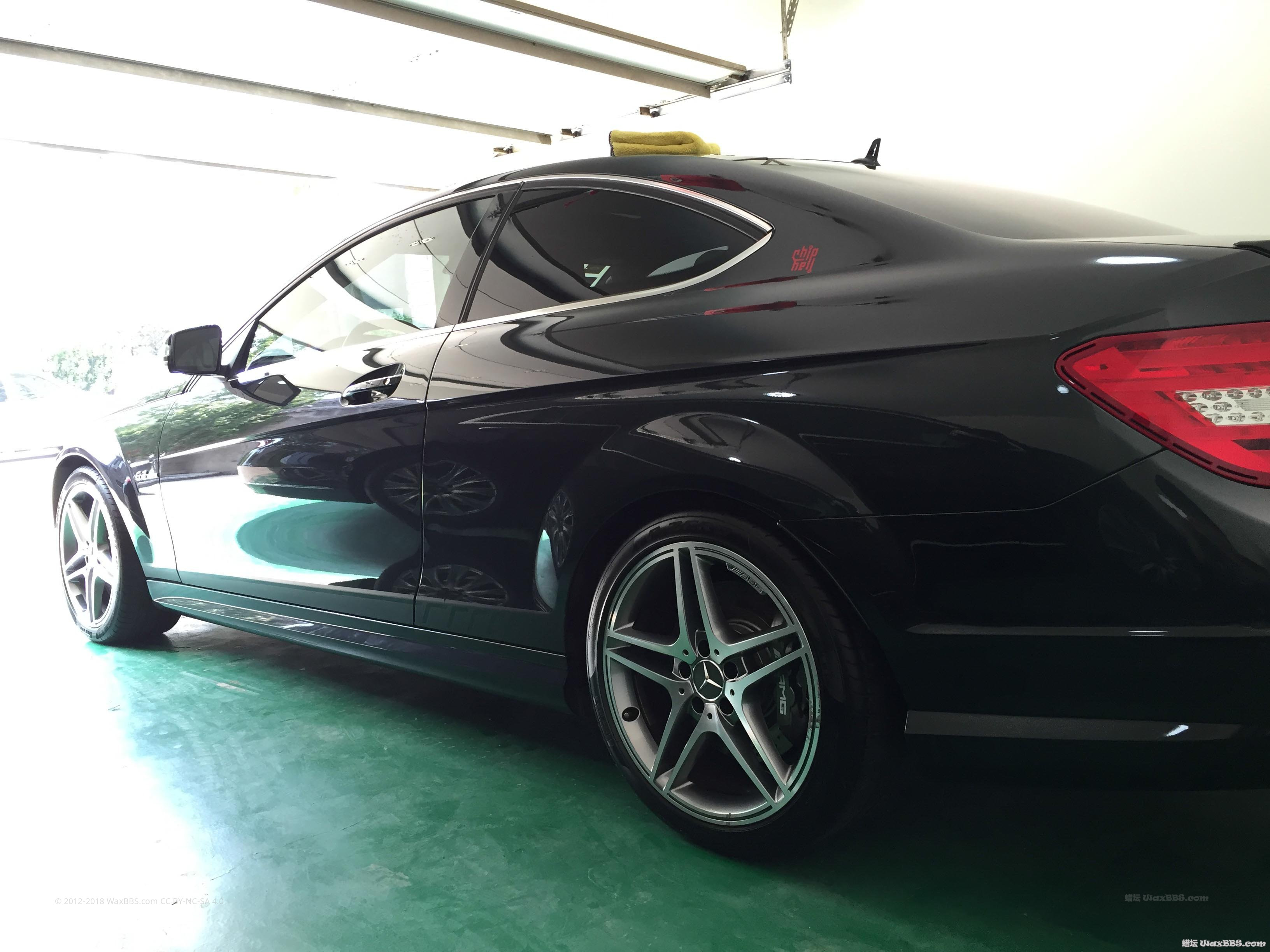

看看效果

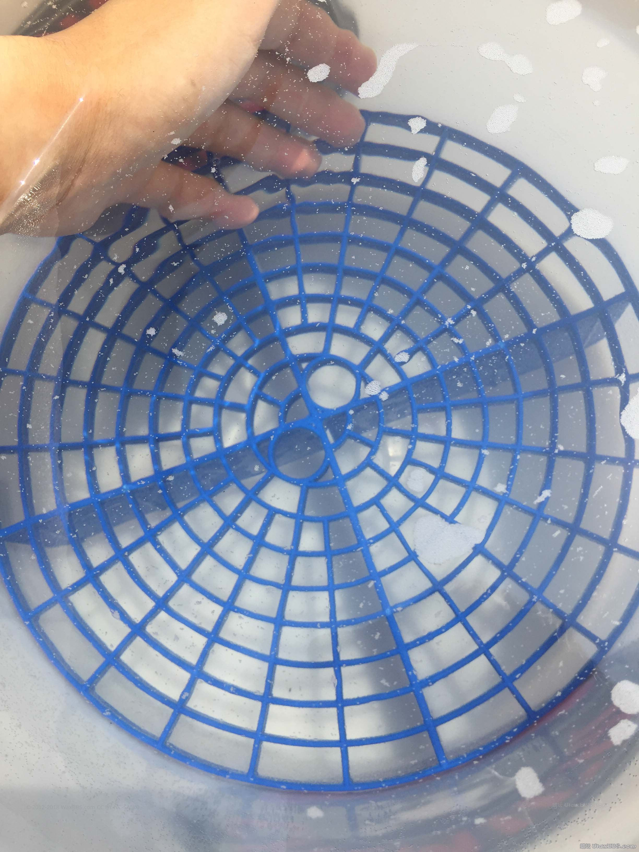

本次作业的重点,水桶里的砂石,真的,说实话,我是一点没看到......{:70:}个人还是认为PA预洗-->冲水-->PA上洗车液-->羊毛长毛手套正反面擦钣金(不擦玻璃)这个过程比较适合我,这样确实节省很多时间,但重要的不是节省时间而是洗车过程中洗车液不容易在车漆上干涸,这点我认为还是比较重要的,而且预洗足够干净冲水后几乎干净到可以直接收水,加上长毛手套对泥沙的纳藏,两桶水对我的作业来讲可能真的没那么重要,当然也许和用车环境,停车环境都有关系,找到适合自己的流程最重要{:59:}

来挺一下,开始2个桶的时候我就猜到不会有沙石沉底的。
以前批你帖子的那哥们儿根本没有搞2个桶的优势和真谛。他更不会去思考为毛很多店家包括明仔店都用2个桶。
他也永远不明白正洗过程始终是有接触式洗车,只要有接触划痕就会产生。连明仔都说2桶水也只是尽量减少划痕的产生,还敢说宁可省略预洗也不能省2个桶。我笑

多谢支持{:61:}只是探讨科学洗车~确实只要有接触就会多多少少有划痕,而且不预洗就直接两桶水的话至少也要先用压力最小的水雾或花洒喷湿一下车上的土或砂石比较好吧,我个人是这么认为的{:60:}不过像有些路边摊上来直接高压水枪搞肯定不行,PA预洗都是调到扇形的,而且润滑和去污都很好,应该是最安全的步骤了
赞同仁兄,其实洗车很简单,每个步骤的原理和用意领会清楚就可以得心应手的说。店家之所以制式化,主要是出于 人员培训考虑、以及所有来洗的车车况都不同来考虑的。
而DIY是可以调整合适自己的方案的。
最后,和开AMG的豪握个手{:29:}

还真的是这样,还是各类产品都用一下,这样就知道适合自己的是哪些组合了{:50:}AMG北京现在越来越多了{:5_295:}
