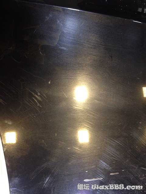

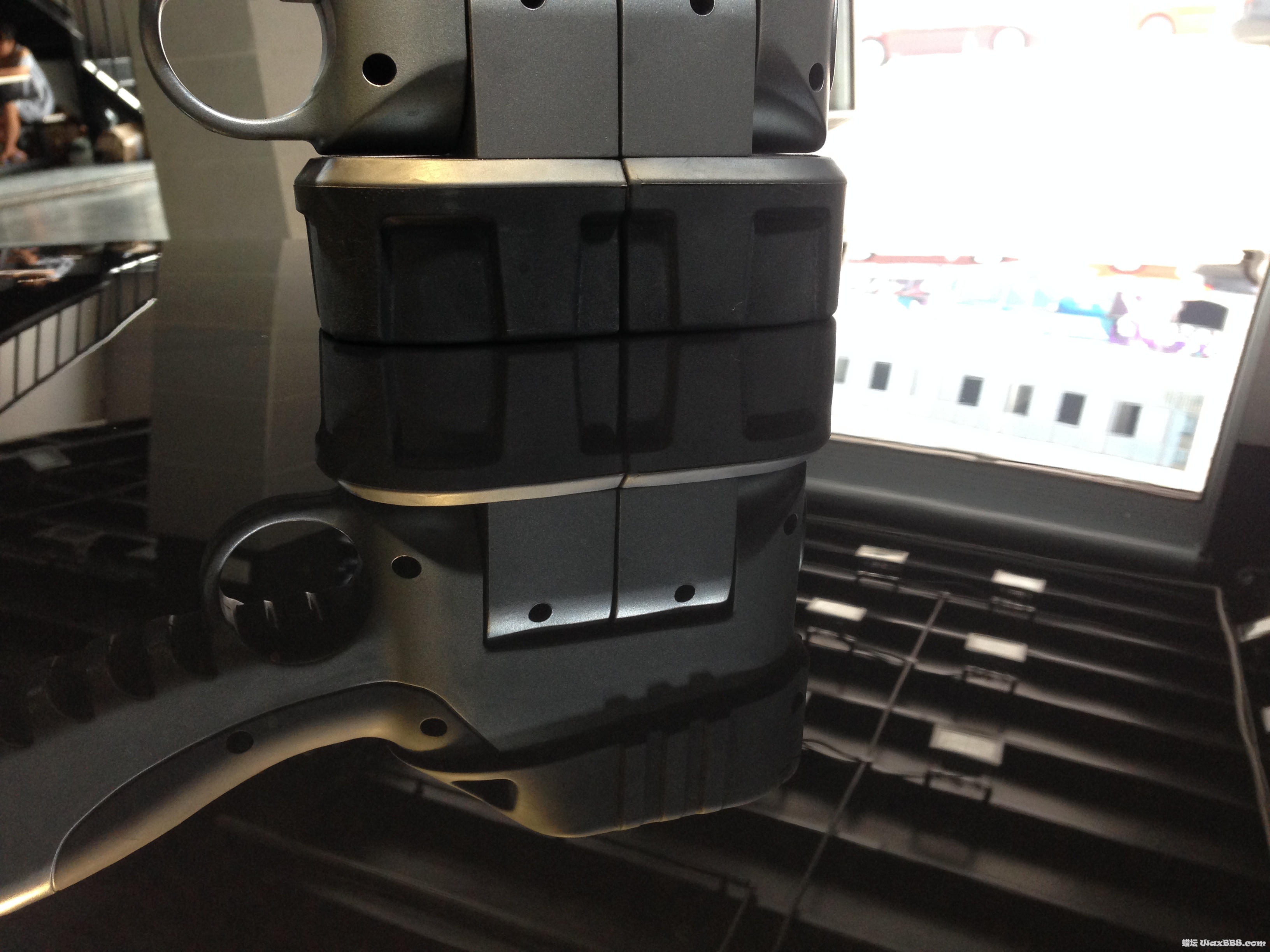

星期六的下午天气阴,店里没什么客人,自己拿机盖来练习水砂~直接上图吧
第一张图有压缩大小,只要能看见原始状况就OK啦,第二张没有处理,图片略大,因为要看最终效果,怕压缩后效果不好,见谅

找到一块铁板,打算喷漆练水沙,用的多少砂纸,da用的哪个盘
sos115812586
2014-01-23
2000打磨至亚光,3000打磨2000砂纸痕,然后中抛,试一试。
