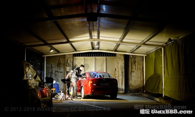

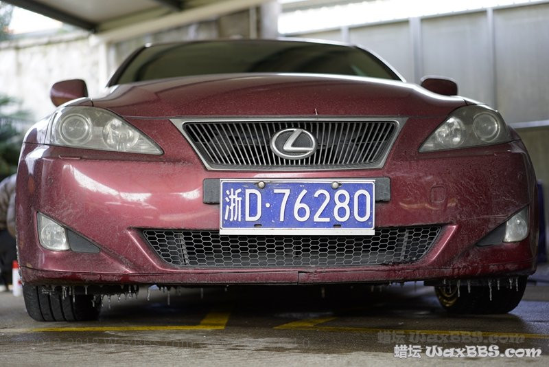

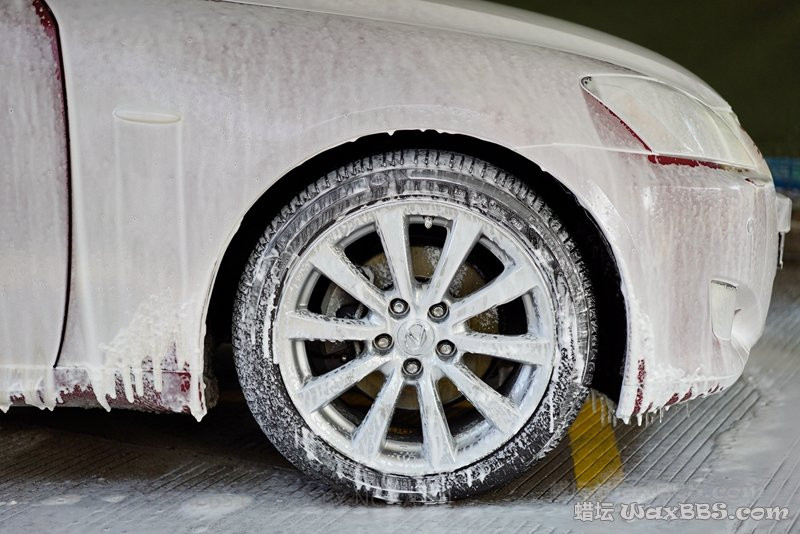

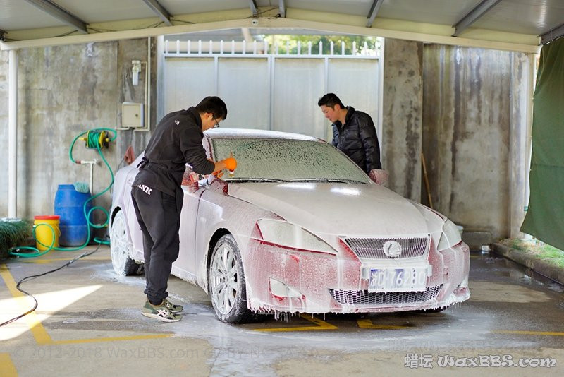

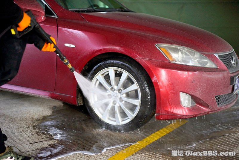

[FONT=微软雅黑] 任何事情似乎都是想起来比做起来容易,计划赶不上变化,这一次也不例外。时间只有一个下午和一个晚上,融雪期零下十几度的低温又使得我们不得不缩短晚上的工作时间,更悲剧的是结冰和洗车几乎是同时发生的,上图前保底下的冰棱和下图PA预洗时候结冰的泡沫扎扎实实地发生了。[/FONT]

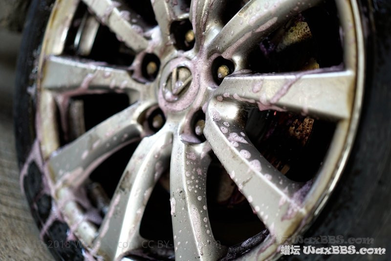

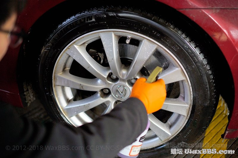

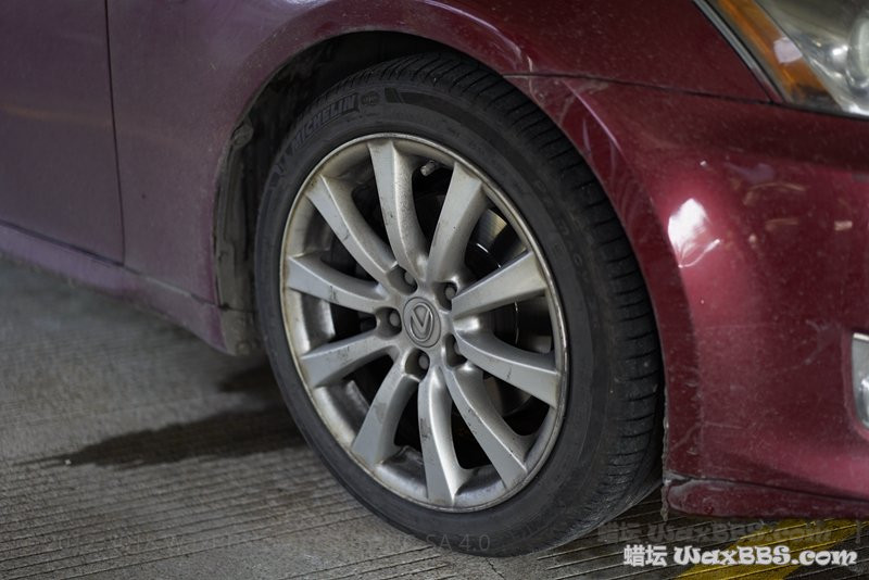

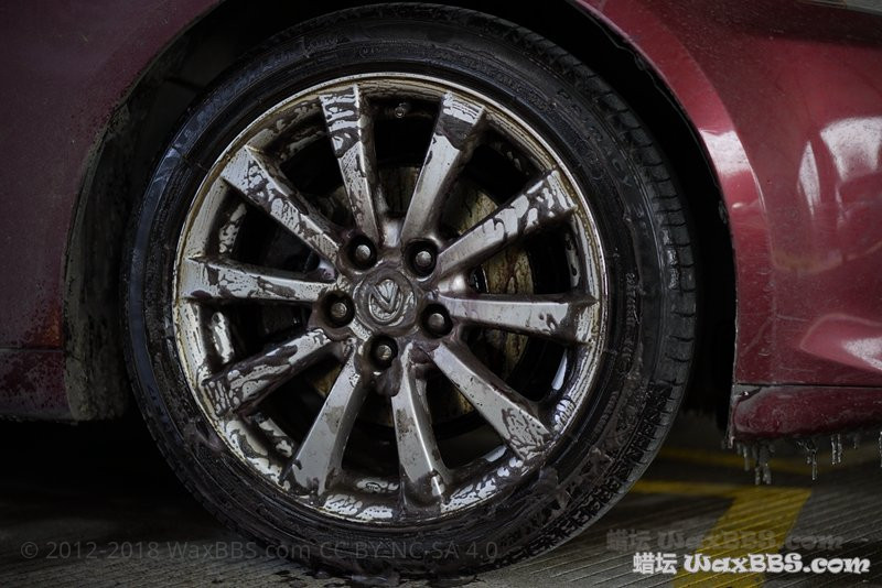

[FONT=微软雅黑] 等着车凉,首先要洗的是轮毂。车主常年忽略轮毂的清洗以及劣质轮胎蜡的腐蚀,轮毂又黑又黄。[/FONT]

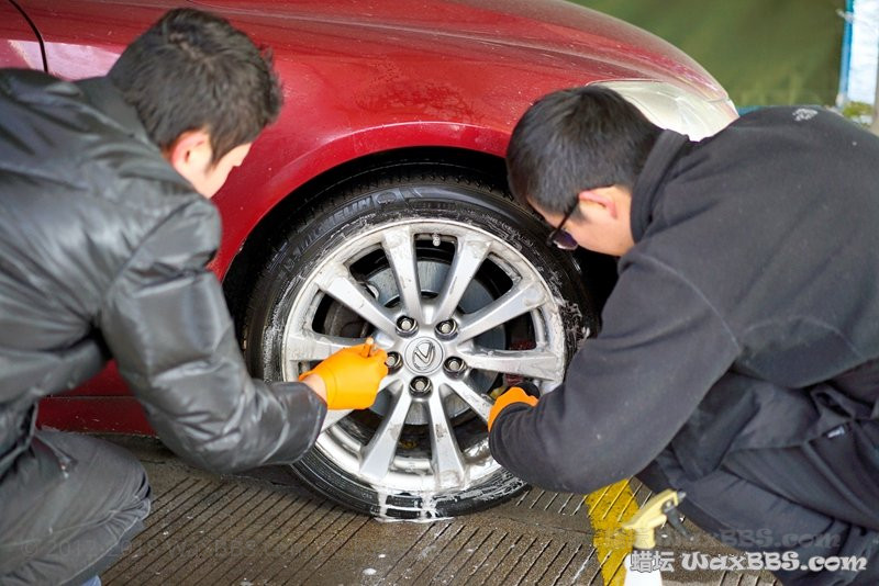

[FONT=微软雅黑] 先喷上肖勒的被忽视得已经不太买得到的去铁粉药水RIM7,冲完再上美光D108(1:4),大部分黑色的粉尘和油污被去除。但是,这两种药水对于发黄的轮毂是无效的,那么最好的解决方案便是美光D140(1:3),会收获一只不错的轮毂。[/FONT]

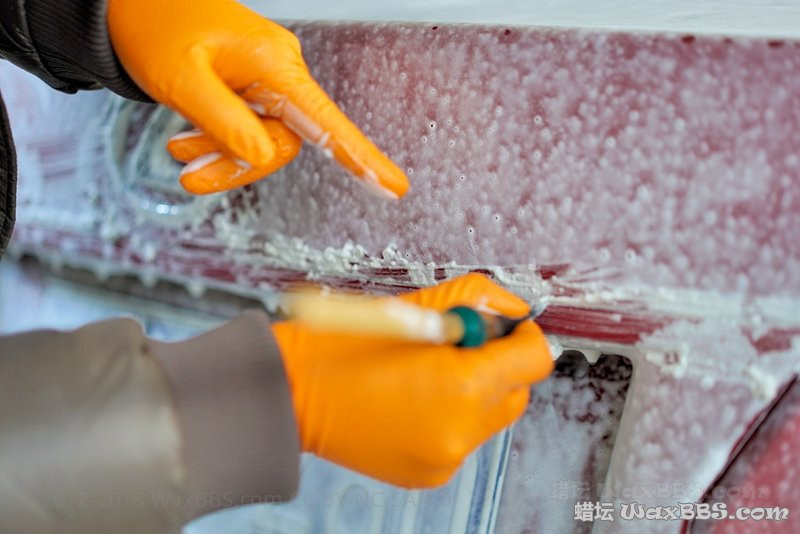

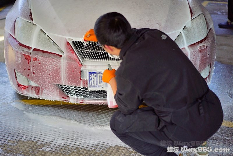

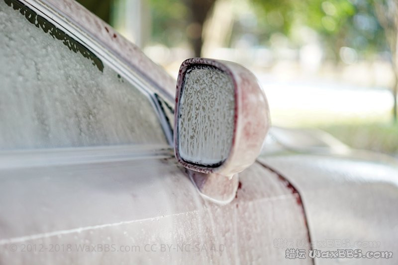

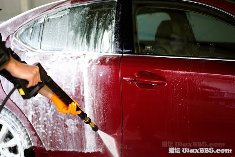

[FONT=微软雅黑] 轮毂完事后,把车身用高压水冲洗一遍之后开始PA预洗(美光D110)和刷洗缝隙(细节刷),诸位可以看图,结冰结冰结冰,重要的事情说三遍吧![/FONT]
[FONT=微软雅黑] 无奈,只能用高压水枪把逐渐结冰的泡沫冲掉,然后重复了以下步骤:移到太阳底下两桶水洗车(美光金装)——移回棚里去柏油去铁粉——移到太阳下跑黏土(美光C2100红色强力款)——移回棚里冲水——移到太阳下擦干。[/FONT]

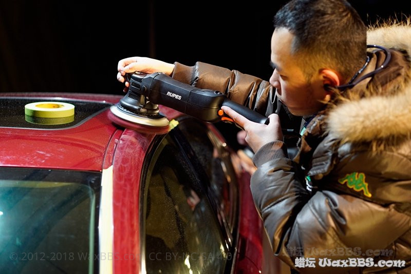

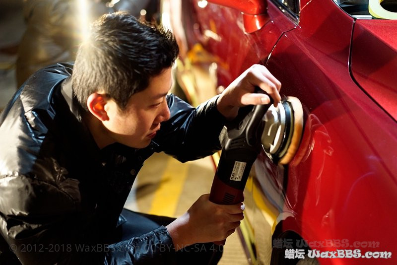

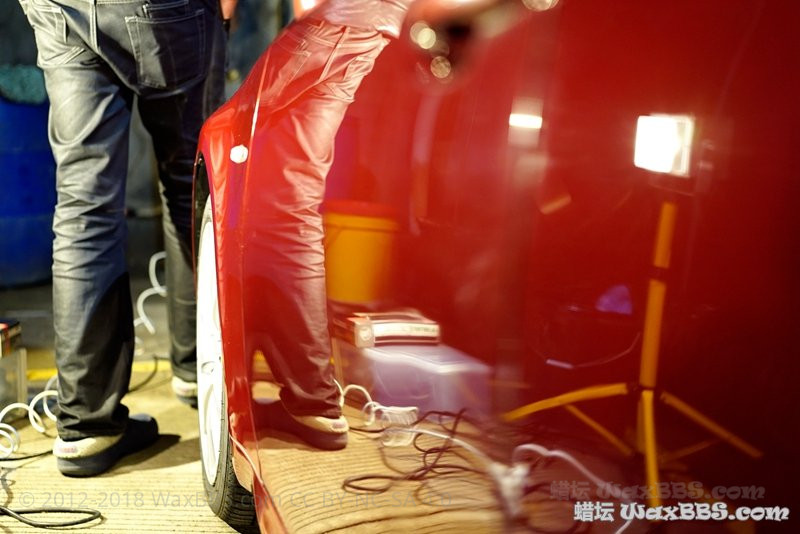

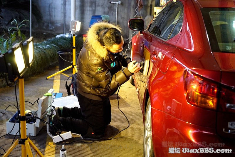

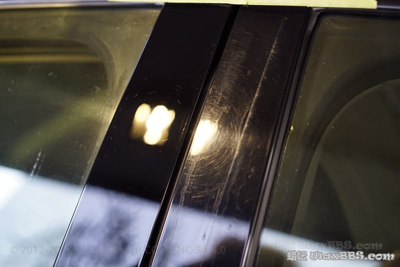

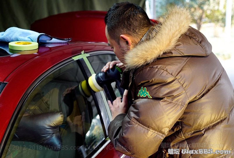

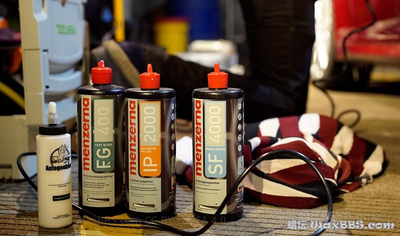

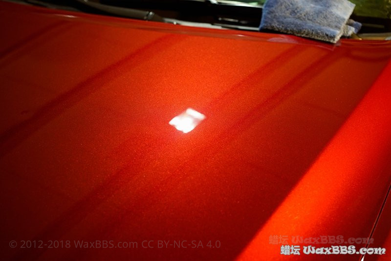

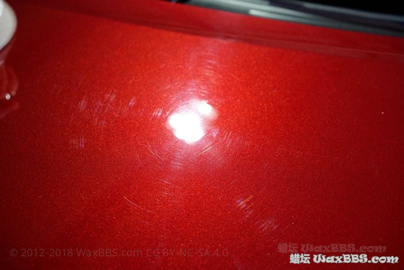

[FONT=微软雅黑] 鉴于车辆的年纪比较大,有不少重喷漆,我们决定不使用RO机,不做镜面,而使用DA机振除九成漆面的太阳纹和划痕。[/FONT]
[FONT=微软雅黑] 以上是一组工作照,两人施工一人拍照,轮着干(Flex、Festool、Rupes各种乱入)。[/FONT]

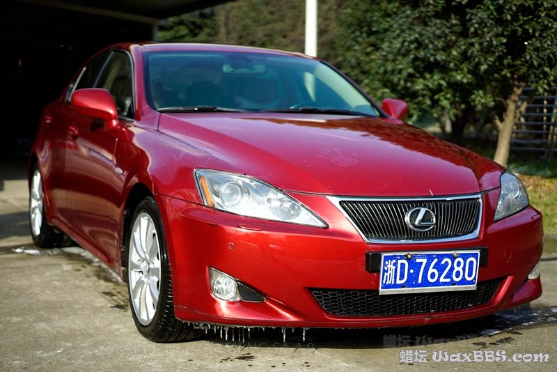

[FONT=微软雅黑] 可以明显地看出,我们留了一些细纹在漆面上,LSP时使用封体(Polish Angel )来填缝掩盖作为结束。[/FONT]
[FONT=微软雅黑] 一直听说残缺才是美,换言之,不完美才是美,这似乎是我们为撸车的不完美自己给自己找了个合适的借口。但是我们明白,这颗不完美的子弹对于我们来说是幸福的;对于车来说,她的生命又有了活力。[/FONT]

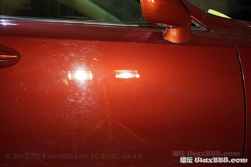

糖果大,我是小白,一直是潜水员,想咨询一下你拍的抛光对比图,抛完了,直接用毛巾把残余的研磨剂擦干净的吗?还是要脱脂才能这么干净?对比的这么明显
新糖果
2013-03-25
6
浙江绍兴
毛巾。只有上LSP之前才会喷脱脂剂。
浏览附件67426
浏览附件67427
浏览附件67428
浏览附件67429
浏览附件67430

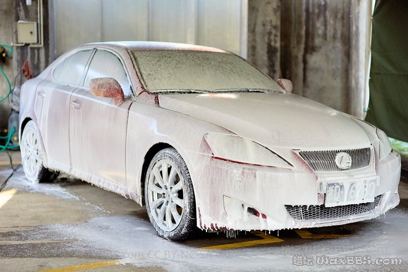

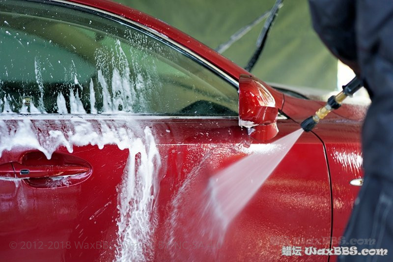

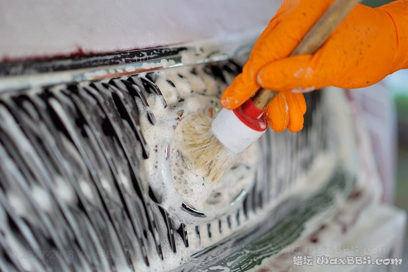

浏览附件67437
浏览附件67438
浏览附件67439

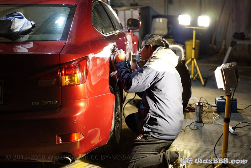

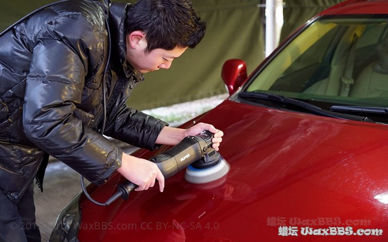

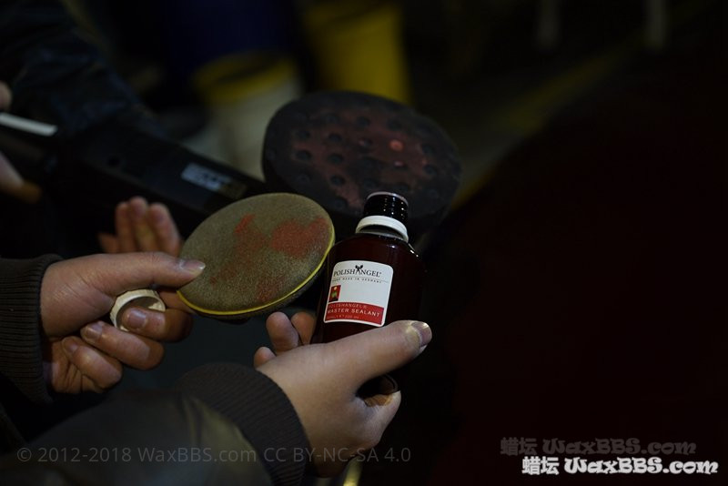

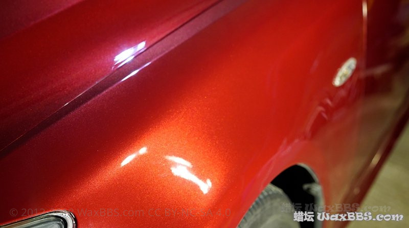

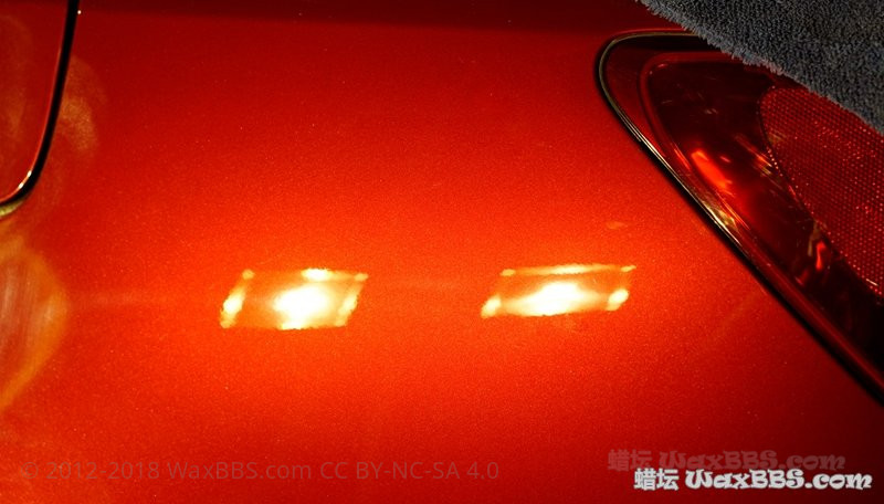

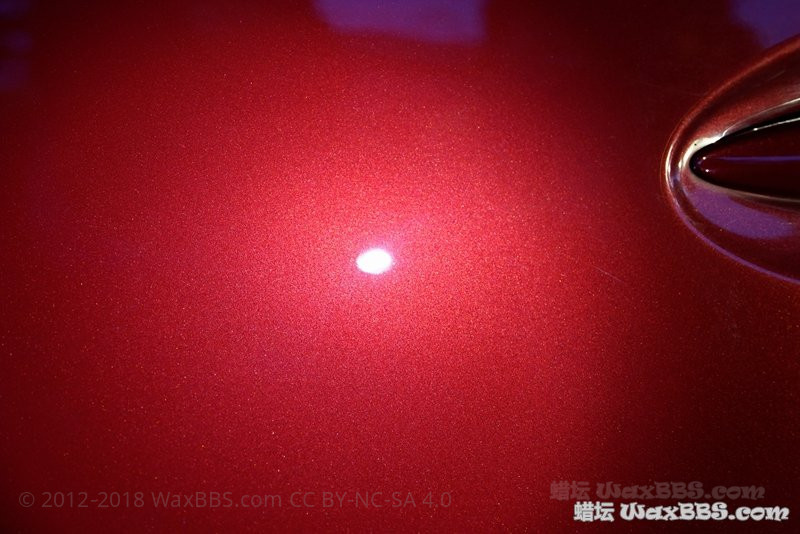

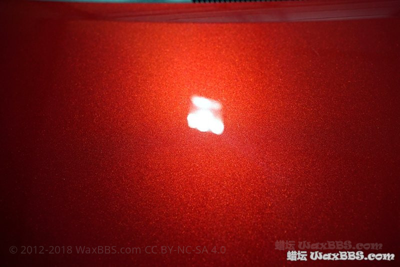

浏览附件67441
浏览附件67442
浏览附件67443
浏览附件67444
浏览附件67445
浏览附件67446
浏览附件67447
