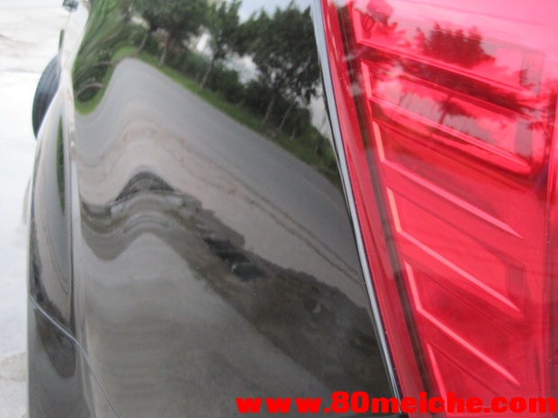

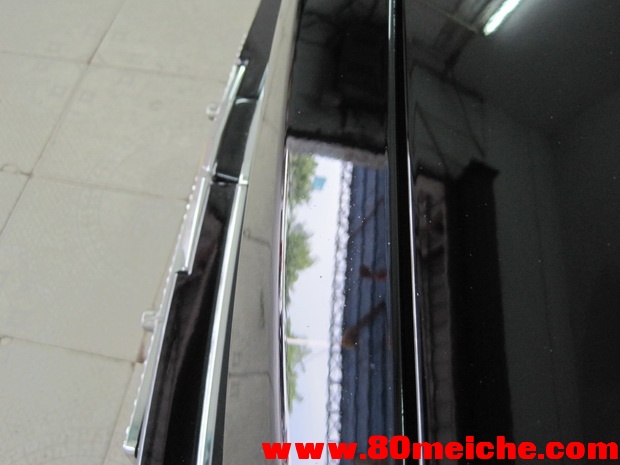

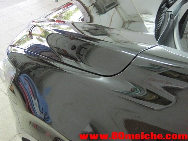

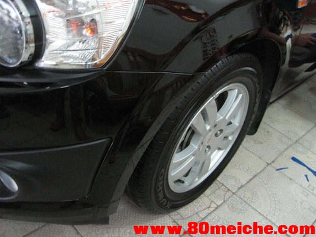

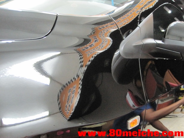

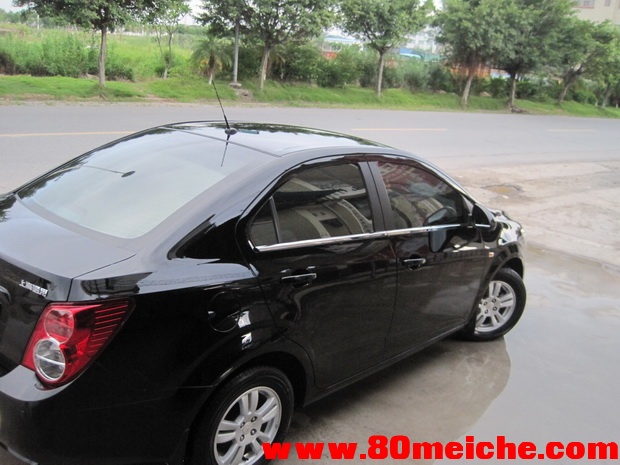

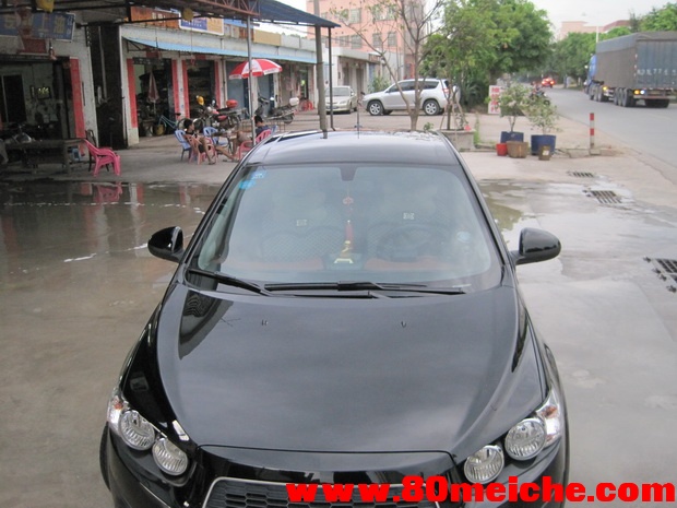

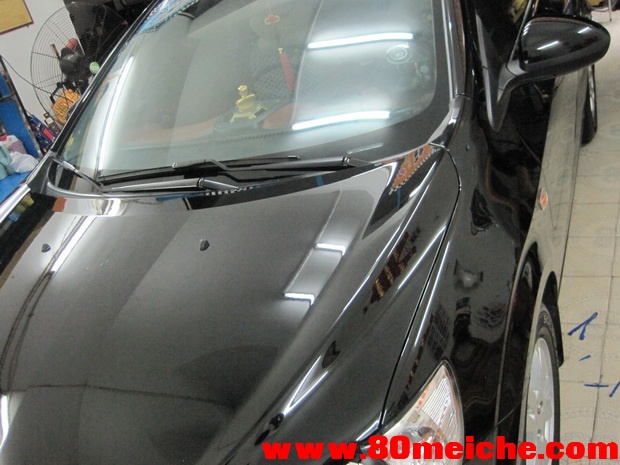

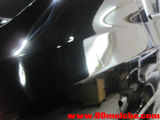

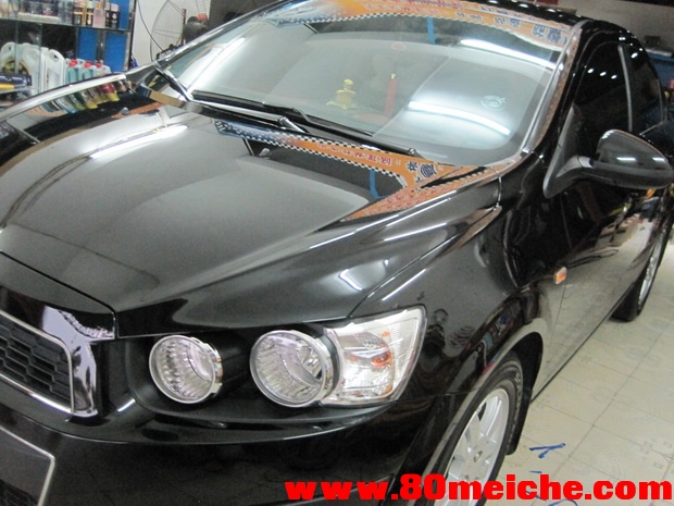

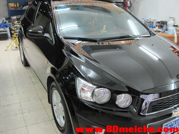

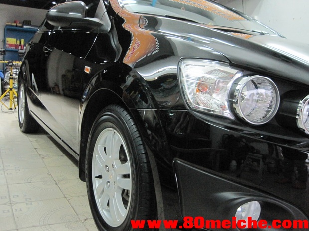

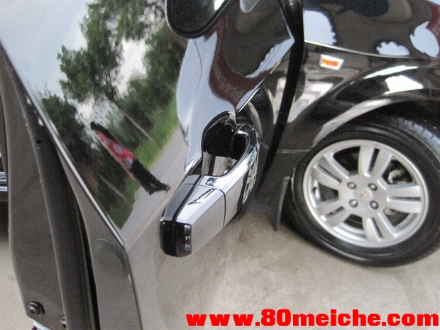

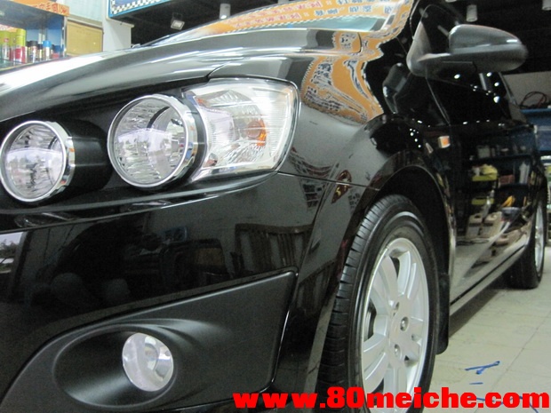

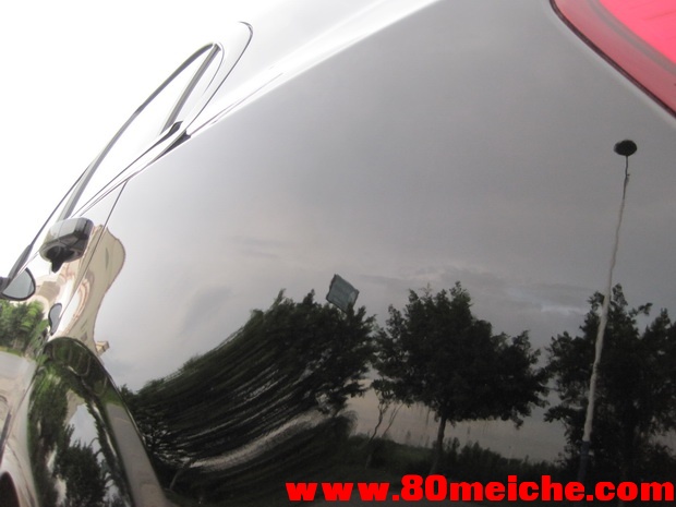

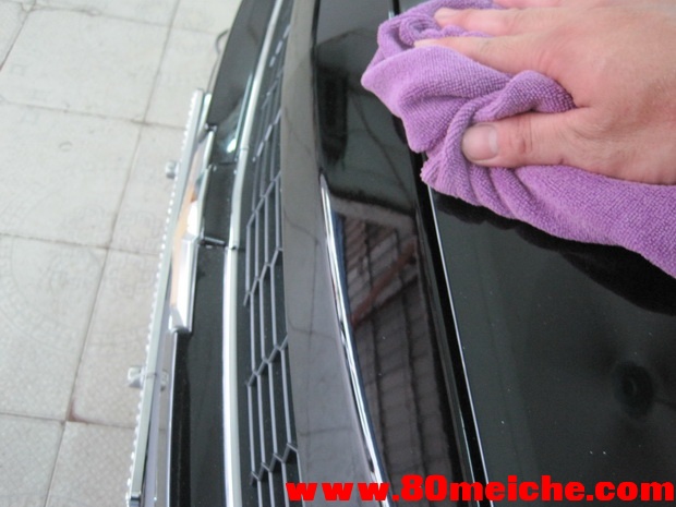

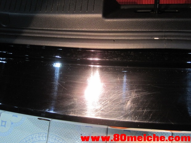

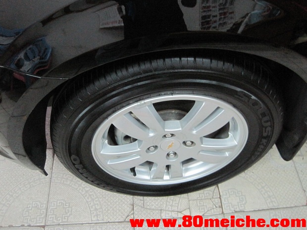

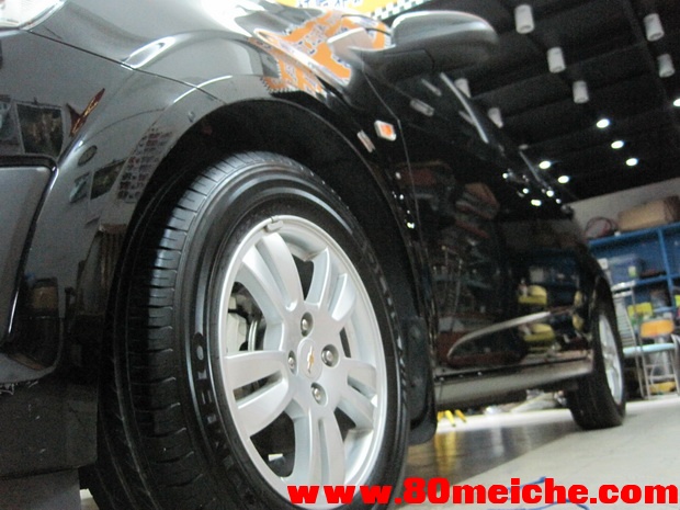

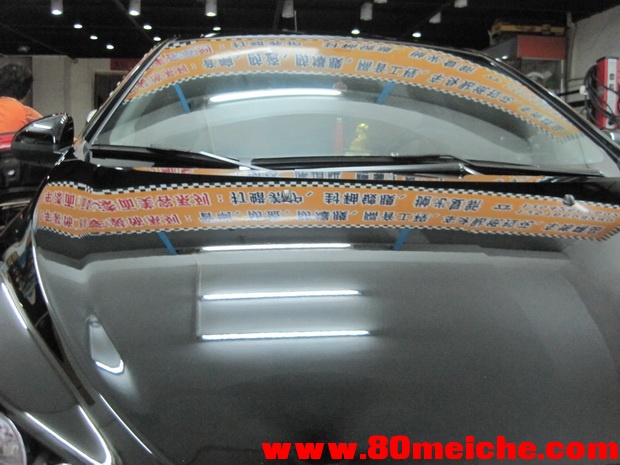

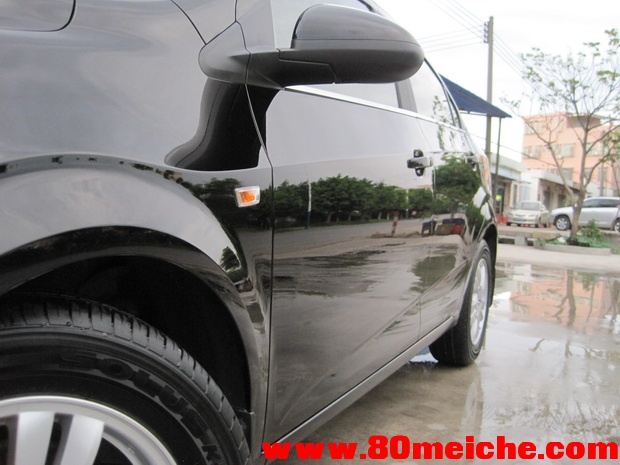

雪佛兰 黑色 爱唯欧 抛光+m21封体

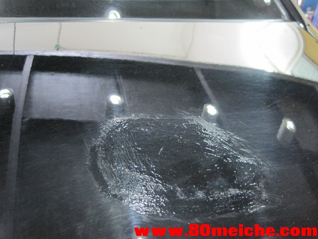

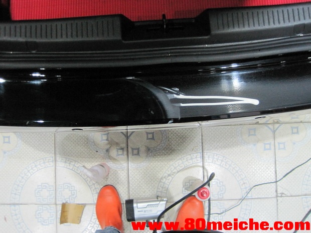

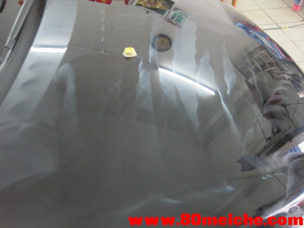

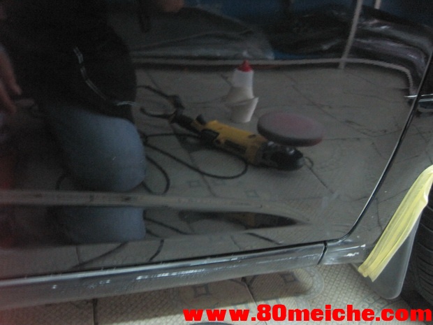

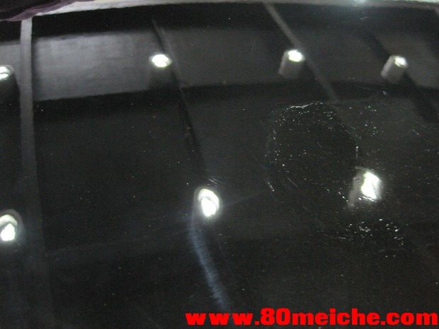

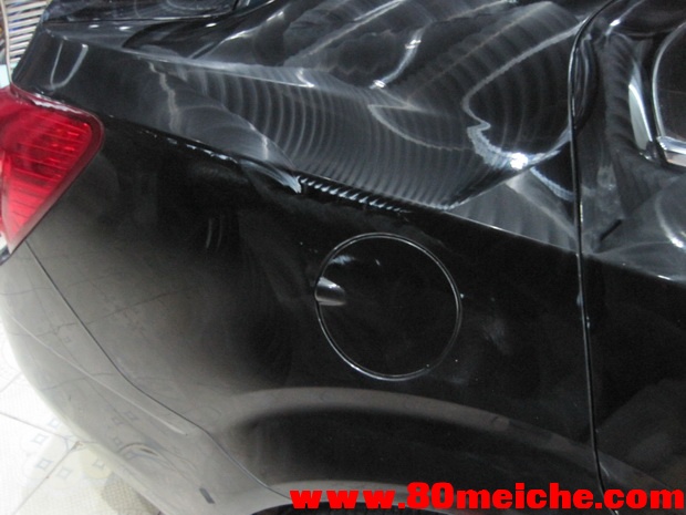

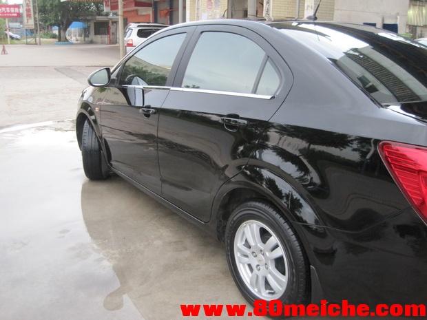

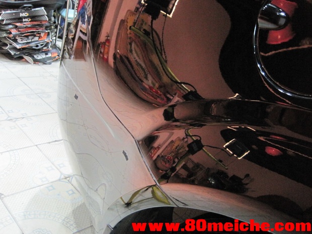

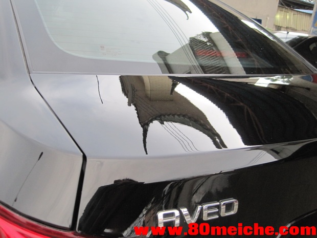

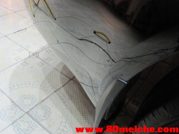

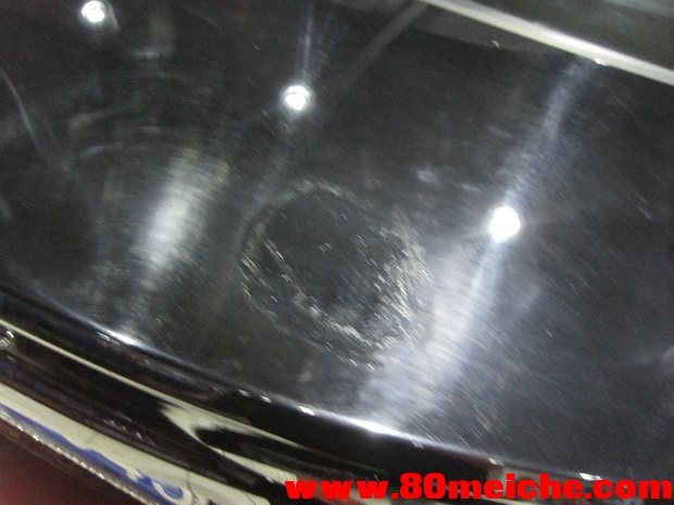

车况,惨不忍睹!后尾箱盖更是牛逼死了。车主竟然买了一罐黑色油漆,用刷子扫上去补漆……{:28:}
天气太热了,搞完之后就开始感冒了。大家也要多注意身体啊~{:69:}

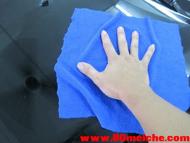

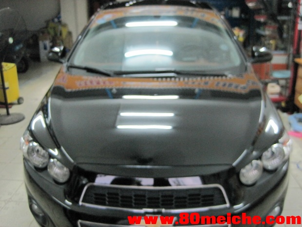

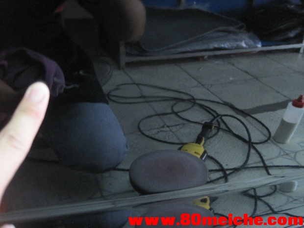

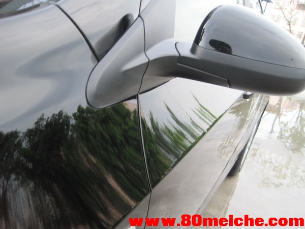

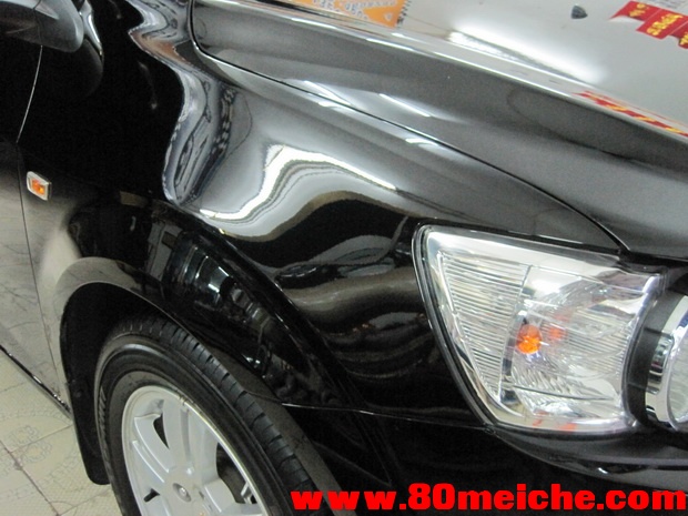

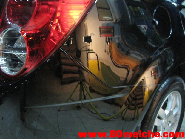

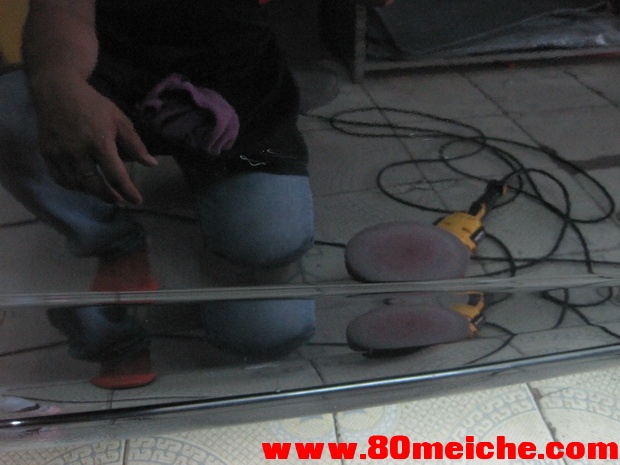

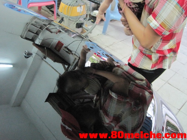

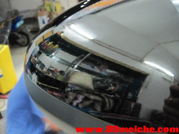

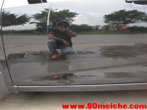

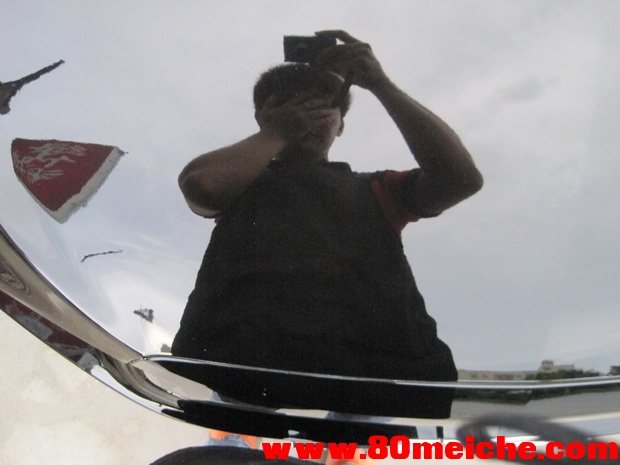

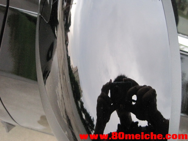

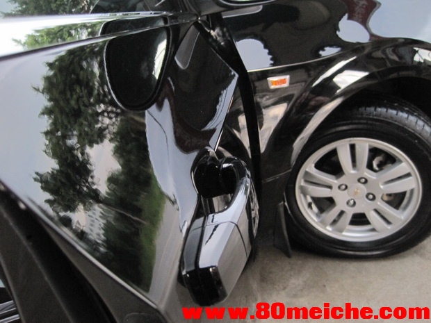

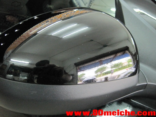

小弟的孩纸在照镜子。哈哈够亮够反光了吧?{:77:}

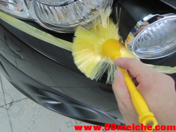

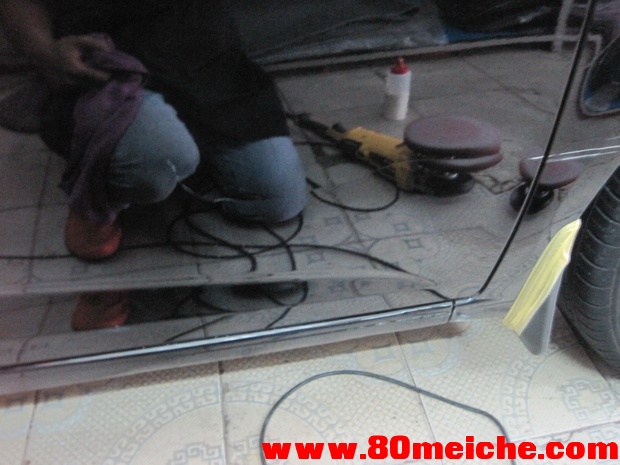

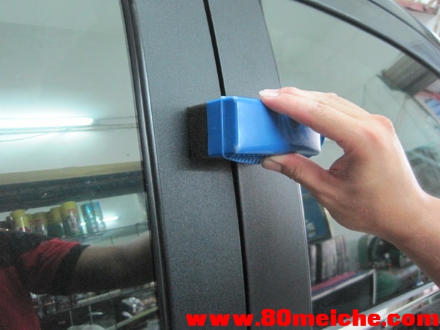

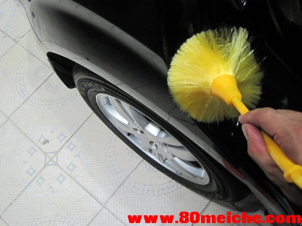

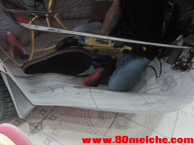

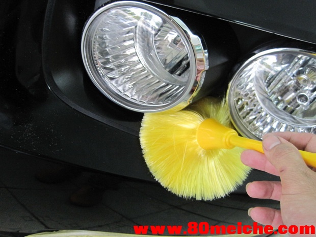

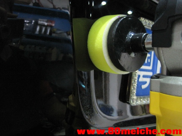

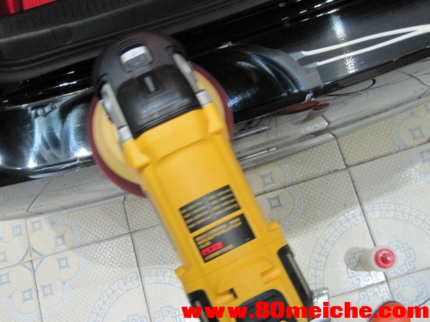

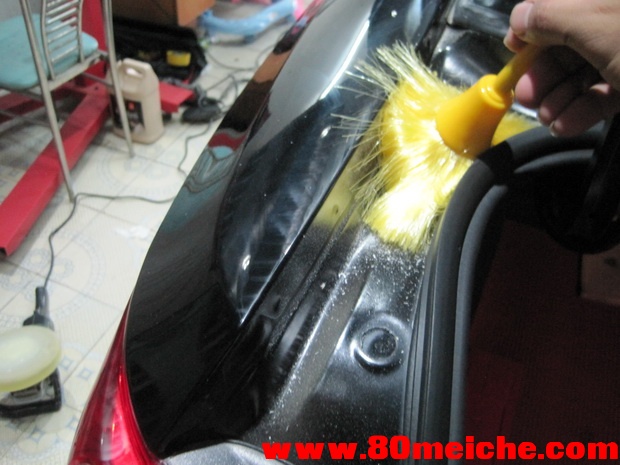

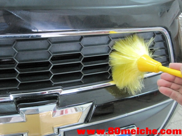

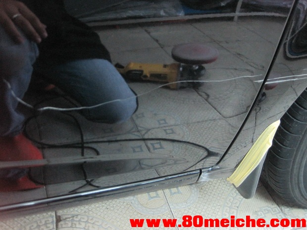

那个 黄色的 毛掸子 不错哦 又学一招了{:54:}
karupoon 发表于 2012-7-19 21:08
可惜琴日睇5到你 施工!如果5系 我都偷师
不用偷师啊~我不是手把手教过你了咩?
这个掸子扫研磨剂粉尘一流!{:50:}

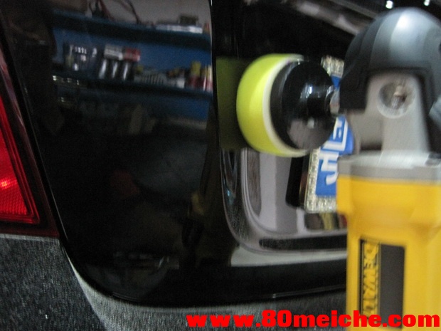

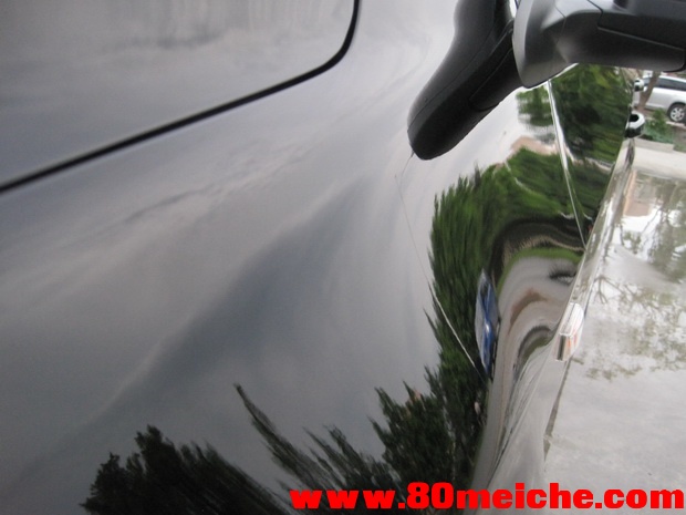

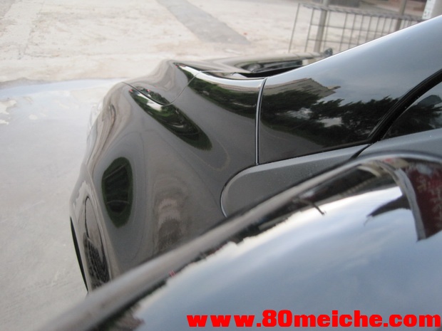

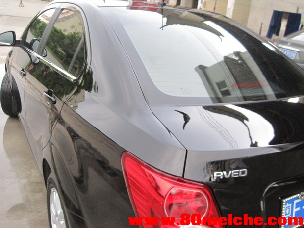

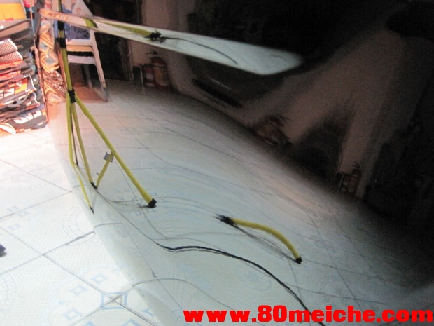

明仔,后箱盖那车主自己刷漆的地方也抛掉了吗?
没有抛掉,只是把它抛平了。稍微没有那么碍眼。这么厚的油漆下面的情况是无法确认的。所以保守操作比较稳妥。太强了,那车主竟然用油漆刷车。{:47:}

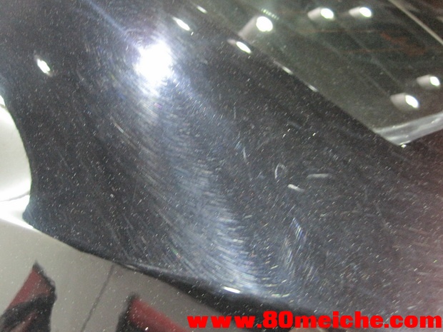

另外问一下 保险杠重新喷漆之后 会有点类似沙粒的点点在上面 能砂下去吗?

那些砂点可以水砂,但要很有耐心才能干好!{:77:}

喷漆的环境很差么?{:27:}

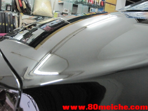

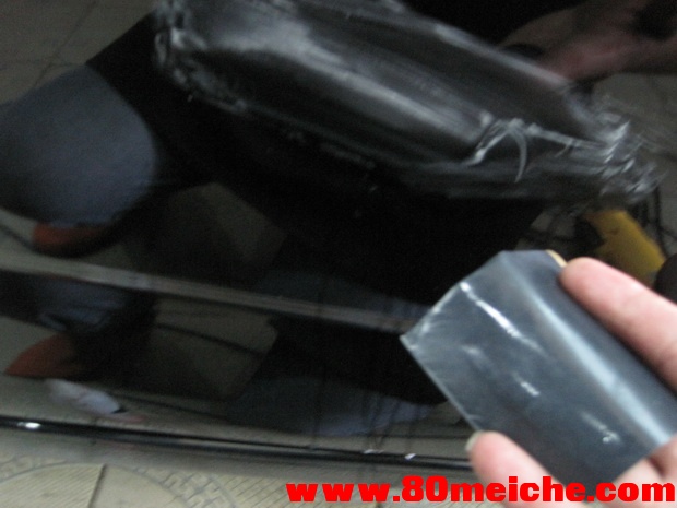

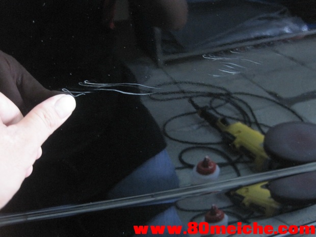

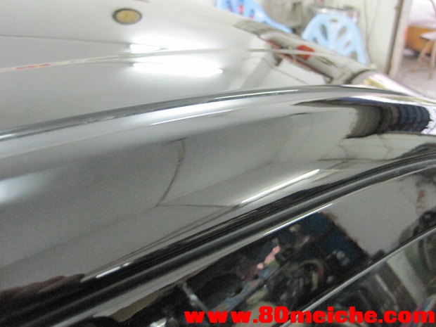

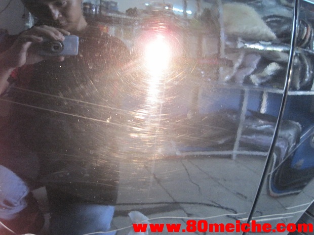

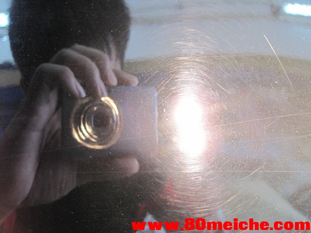

太牛B的贴了!!!!!那些小划痕是怎样处理的···
那些划痕是靠水砂纸研磨后,再抛光修复的啊~
这是极度磨损漆面的,重新烤漆前的最后一搏!
其实深划痕,补漆笔也不错。但颜色一定要对上!而且要油漆足够时间干透,再去水砂抛光,基本上就看不出来了。补漆笔完全干透的话,起码要等2周{:37:}

不是真正的砂子.. 是一些软的颗粒 很仔细看才能察觉到 我比较龟毛 你懂的

完全干透的话,起码要等2周?????不会吧·???外面店的建议3天后可以洗车呢·····补了后·就感觉一眼看出来·
可能是我在你说的去水沙抛光这步没做·就是用粗蜡抛···
chris 发表于 2012-7-22 16:37
完全干透的话,起码要等2周?????不会吧·???外面店的建议3天后可以洗车呢·····补了后·就感觉一眼 ...
洗车是可以,它的确是干了,但还没有干到变硬的地步~{:77:}
每个车主都应该去调漆店调一升自己车的色漆~一点也不贵,就几十块。甚至有些20左右一升。车头的跳石什么的,用来补一补真的不错。等他硬了再水砂纸研磨,接着抛光,一眼看过去很难发现。{:33:}

调一升自己车的色漆~一点也不贵??????这个可行哦·但会一下就干的·好像
chris
2012-06-18
每个车主都应该去调漆店调一升自己车的色漆 ...
直接用调好的漆填补凹进去的地方?还是先用补土?
