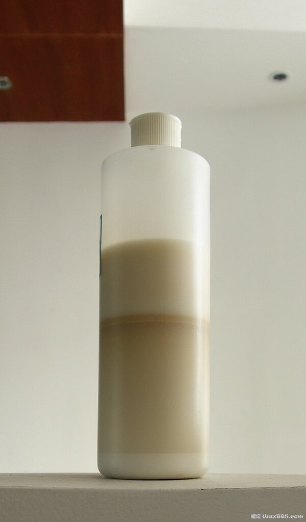

虽然知道抛光药剂用之前都要摇一摇,但是检查了手头N种美光的抛光药剂,
只有M09这一种放2~3天就会明显的分成4层~
第一层:乳白色, 大约占 30%,提取出来是比较稠的液体。
第二层:卡其色, 大约占 7%,太少无法提取..... 个人推测也是油脂之类的
第三层:乳白色半透,大约占 50%,提取出来是很稀类似M34的液体。
第四层:纯白色, 大约占 13%,太少无法提取..... 个人推测应该是研磨颗粒吧?
因为M09太稀了...... 以至于有时候加多了甩的到处都是.......
上图了~

M21同美光所有的液体蜡一样,如A1216 G7016 G12718 G18216这些产品,产品静置一段时间上面会有一层油状物,这属抛光油组分,是正常的一种现像,摇一摇,就会相互混合在一块,再倒出来就是比就稠的产品了。而如果是碰到分离变质的,不管你怎么摇,倒出来就是水样子的,下面还有泡泡样的东东。
美光原装品 发表于 2014-1-9 23:04
M21同美光所有的液体蜡一样,如A1216 G7016 G12718 G18216这些产品,产品静置一段时间上面会有一层油状物 ...
囧...... 不过我抛起来倒是没问题,就是每次都要摇个3~4分钟才能摇匀了.......
