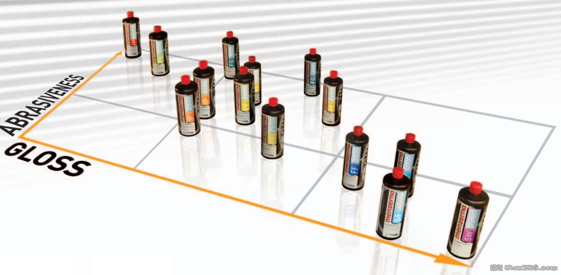

Menzerna 曼泽纳抛光膏分类
89083134
2013-04-26
七小九 发表于 2013-11-1 15:25
那个是 LIQUID MATT就是曼泽纳 LM亚光膏,在漆面产生亚光或用于亚光表面修复,或者是用在漆面局部修复的 ...
了解那么细....... LS是厂商来的么.....?山东青岛猛男?{:55:}
想问问国内有木有PO83Q PO203 PO85RD......
淘宝上常见的PO91E和PO85U都不适用于防刮清漆吧?另外价格和PO83Q PO203 也相差很多?
七小九
2013-10-28
想问问国内有木有PO83Q PO203 PO85RD. ...
PO203就是强力镜面PF2500,这个是有的我在八楼简单说了说这个那。那个那个,另外两个编号的东西那,我
等了解了解去哈,咱再一起讨论分享一下吧{:50:},问一下这个PO85RD是啥颜色的,你见过吗?
对于防刮清漆应该是曼泽纳强力镜面PF2500,超级快抛FG400,快抛FG500.
PO91L中抛IP2000,85U镜面处理FF3000不太适用的。
我手上有一罐,效果很变态~相当于600~800号的砂纸。膏状的砂纸!
打开盖子后,上面有一层油。
其实这种产品是用来打磨模具或者玻璃钢,塑料等等的。
俄罗斯人用得比较多,没发现美国英国的汽美论坛有提到。但我还是搞了一罐到手研究了{:50:}
七小九同学估计是manzerna代理的人~
连这个Liquid Matt都知道……
研磨剂首推曼泽纳~~~很好的研磨剂,搭配美耀或者波特的DA机,DIY有福了{:50:}
