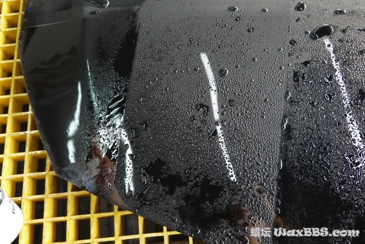

泼水性能测试。cquartz finest说明书里面也说过,为了避免出现镀膜剂常见的问题:惹水渍!所以,它设计出来的配方,泼水性真的比较逊!
这是migliore stratacoating的水珠,非常圆润。
最右边的是finest的水珠,扁扁的。

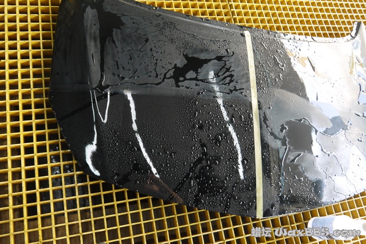

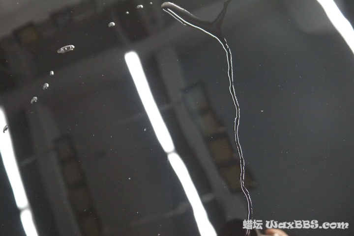

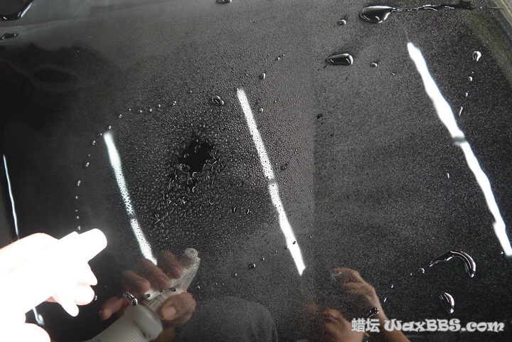

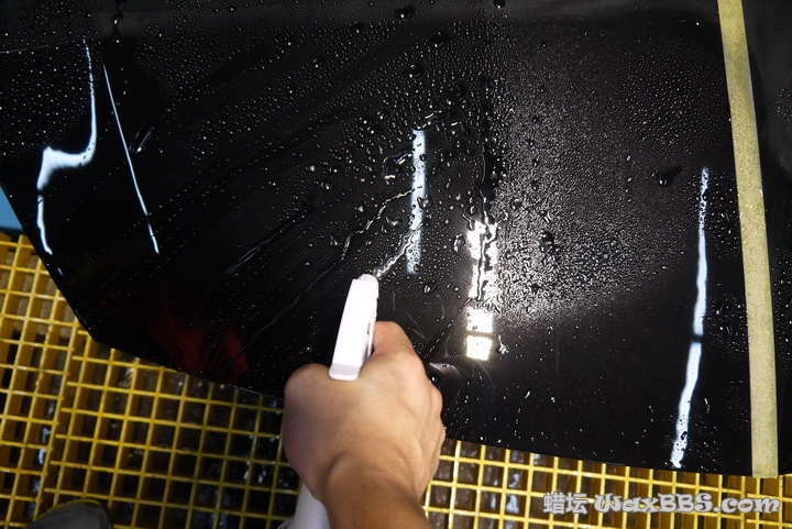

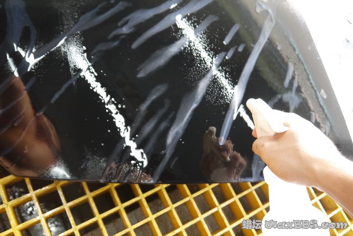

观察驱水性,柔和低速水流冲洗。
可以看出,stratacoating快速地排走了水份。其次是cquartz finest。中间什么都没有做的地方,驱水特别慢

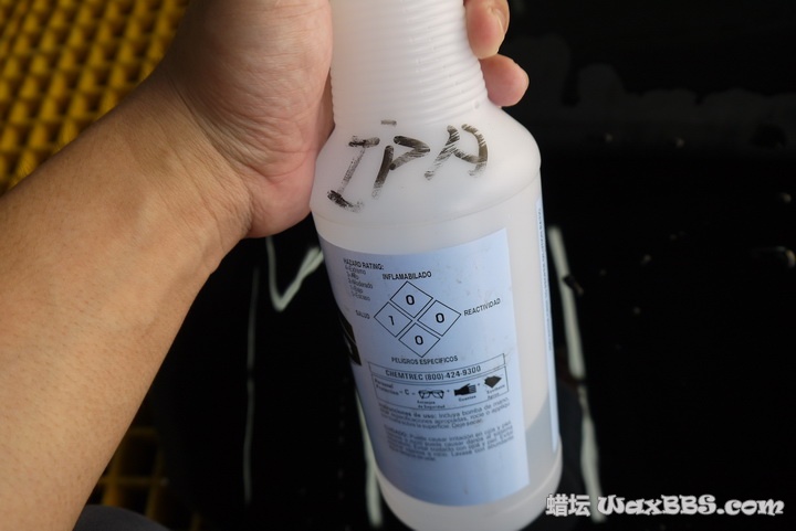

ipa清洁漆面

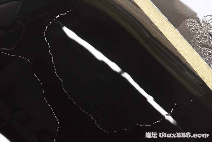

清洗完之后感觉还是有分界线。证明膜层还在。

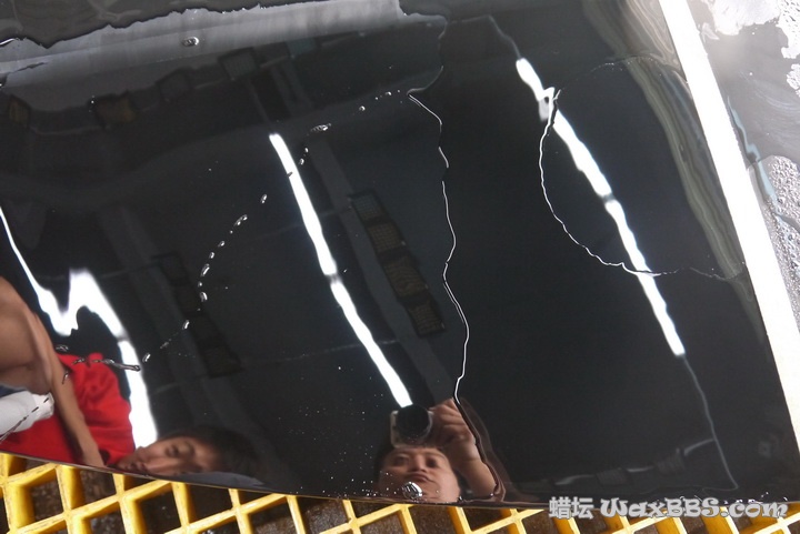

柏油清洁剂测试,
这里觉得奇怪,柏油剂清洁完,反而觉得cquartz finest的驱水速度变快了!
这个是施工了cquartz finest的部分
这个是stratacoating,依稀能看到对比度还是和素漆有区别。

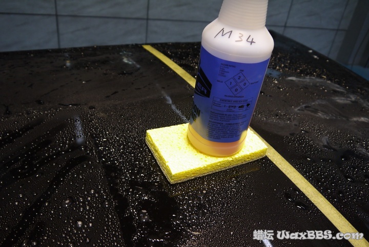

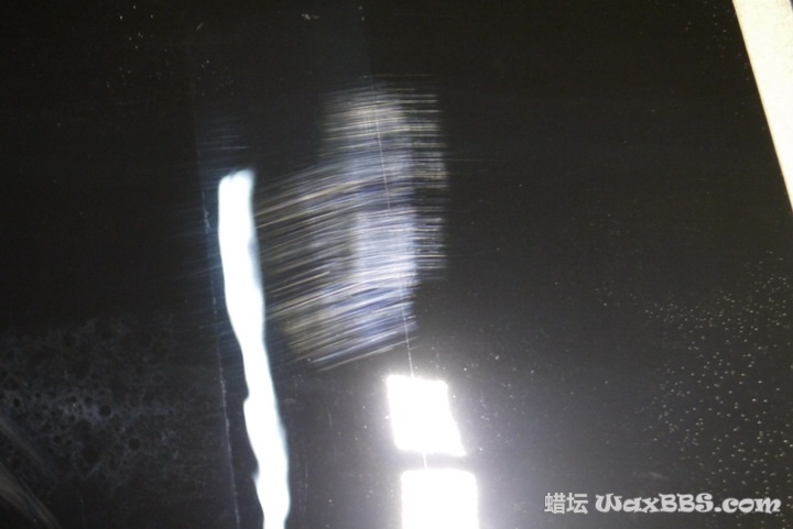

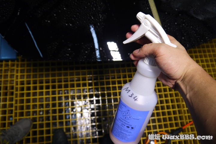

首先在干净的被测试表面喷上M34做润滑,这样的话,不至于把漆面划伤太深。

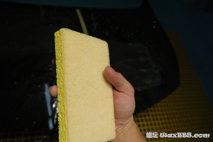

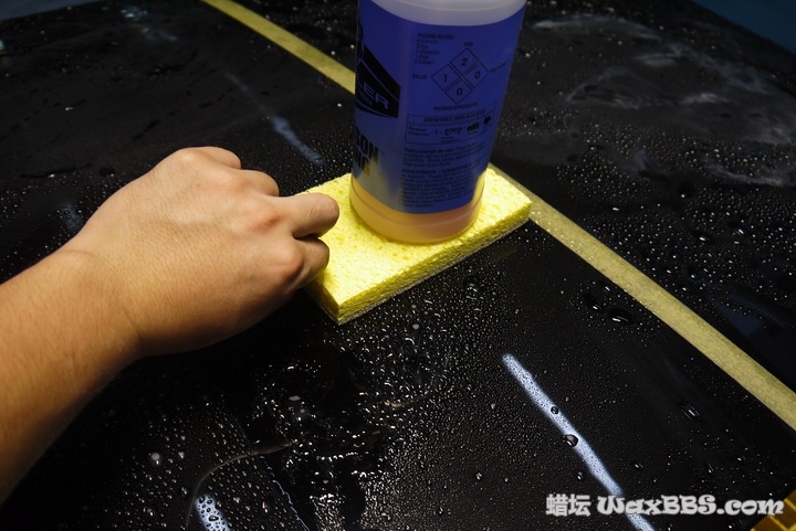

3m思高系列的洗碗神器!米色那边很粗很粗很硬……
为了公平地施加下压力,把m34放上去压着,再用手拖动来回移动进行测试。

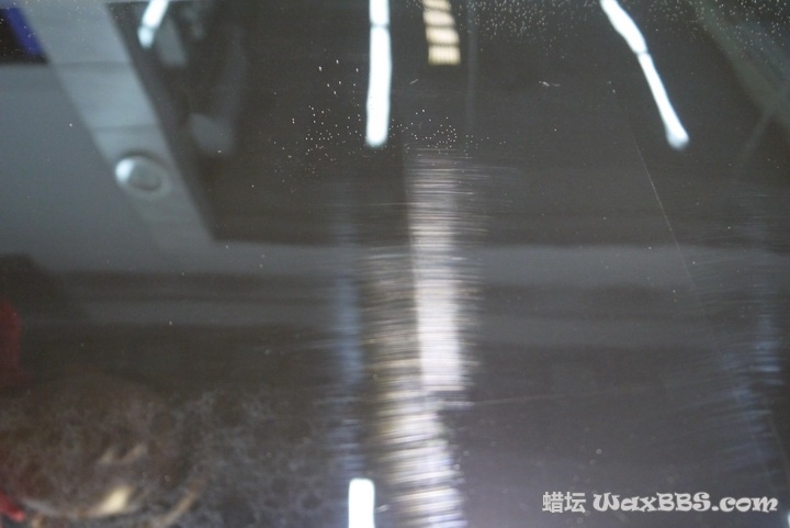

结果出来了,很明显,3个位置都产生了划痕。但是很明显,stratacoating的划痕没有中间什么都没有的部分来得稀疏和少!

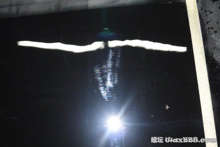

右边的finest更是清楚明了!大家自己看吧……

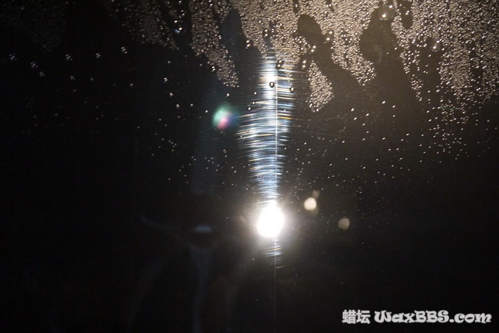

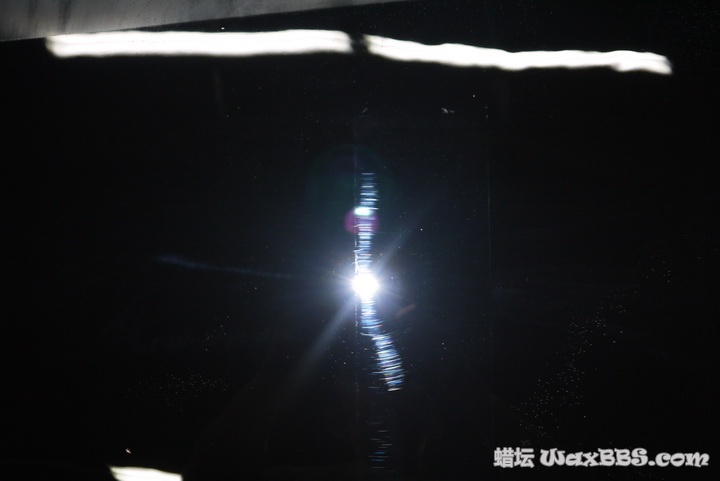

捕纹灯再细看,灯光上方的部分,很明显,左边是密密麻麻的,右边的finest是比较稀疏的。
没有任何保护的位置,非常糟糕。。。
左边是stratacoating
