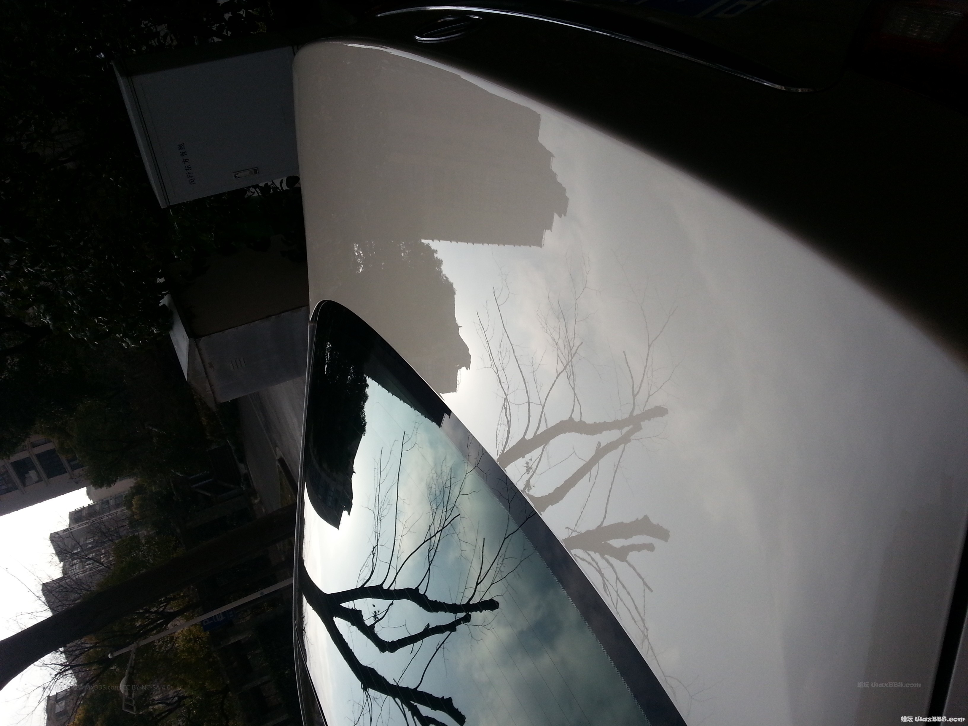

这就是migliore primo的效果,就拍了张后备箱盖,亮度还过的去,和dodo的超自然差不多,没有明显提升。那么问题来了,在下蜡的过程中,始终感觉蜡没有干,很粘,等半小时还是这样,最后忍不住在下蜡毛巾上喷了点化学小子的速釉才算省力的下蜡,现在就是担心会不会影响这个蜡的亮度,或者说这个蜡要等很久才能下

白色的车子能打出这种效果也是醉了,到底是米格洛儿的蜡,顶级的{:75:}

旁边的背景很暗,图片调了对比度或者相机曝光不准确。
这个效果和我47%棕榈含量的zymol concours 差不多了。
这种蜡要长期使用 才能让自己的漆面不一样。

米格的蜡我也在用,是ORGINAL那款。米格的特点就是难上难下,但亮度很高,很润。
下蜡不要用其他品牌的釉或者UQD之类的,会把米格蜡的光泽盖住。这点我深有体会。
如果下蜡的时候觉得很困难,就用米格自家的QD,喷涂一点点,效果会很好。

你再发一些图看看,别发歪了。
另外,米格的蜡只需要上很薄的一层就可以了。上多了,更难下。

上的薄一点,薄一点,再薄一点
然后多晾一会儿,多晾一会儿,再多晾一会儿再下蜡~
下完蜡再晾一段时间

不一一回了,车子是香槟金的,不是白色,是手机拍的,没有调曝光什么的,看来下次等一夜试试,晚上睡觉前上蜡,早上起床后下蜡,这蜡到真的不难上,就是难下,觉得擦不干净,唉

一觉醒来蜡还是油油的没干那种感觉么?我用的竞技,没试过间隔这么久下蜡,而且下蜡必须借助qd

樓主要不試試濕上看看.
話說這光澤水潤感真是不錯.

刚开始想说这银色车亮瞎了。。。
天晚了,拍照片就是麻烦。建议楼主第2天补个图上来。
不过就是香槟金,这效果也是很赞的。羡慕中。。。。
