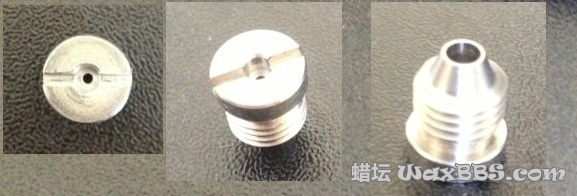

喷出的泡沫完全挂不住,感觉水太多了。有段时间想买英国那个红头的 ab喷壶了,也是看到台湾的测试视频,40英镑加上转运费200,也是600多的样子。最后决定还是自己研究,屌丝么,这阵子就从洗车机、洗车液、泡沫喷壶逐一研究。
首先呢要研究泡沫枪的原理,泡沫喷枪是利用文氏原理,管路管径变小后产生压差,从下方吸入洗车液上方吸入空气与高速水流混合后,冲击在压制在一起的不锈钢钢丝网上起泡,最后喷射出去。泡沫是气体分散在液体或固体中的一种分散体系,想要浓密的泡沫,空气是少不了的。所以上方的调节旋钮就是调节进入的空气量的,可无论怎么调节都无济于事。
很多卖家都说需要15mpa的压力才有好的效果,但是为啥内?我分析是洗车机的压力变大后,通过同一孔径大小的水流,压力越大,流速越快,单位时间内吸入的空气和洗车液就多,冲击起泡器的力量也大(但不知道混合的比例又没有变化),所以效果会好。通过改变喷孔直径的大小也可以改变压力,缩小孔径,压力会增大,但是洗车机的柱塞泵是定排量泵,这样做会使流量减小,泵的效率下降,驱动电机的功率又不足的话,或者压力超过泵的缷荷阀设定压力,泵就会缷荷。不知道楼主的机器的参数是多少?13mpa,13L/min和17mpa,9.2L/min的洗车机接泡沫壶效果也不完全是一样的,因为他们在额定工况下,各自的喷嘴孔径是不一样的。但经过理论计算似乎也不能说明实际情况,我的那机器用国产1.25mm孔径的壶,压力会去到9.5mpa,流量降到5.6L/min左右。现在是想在无法再次购买机器的情况下,想办法减少流量试试看了。我也有想过机加工楼主拍的那个进水孔的零件,不同孔径的,我主要是要减小,但成本似乎不划算。
