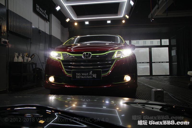

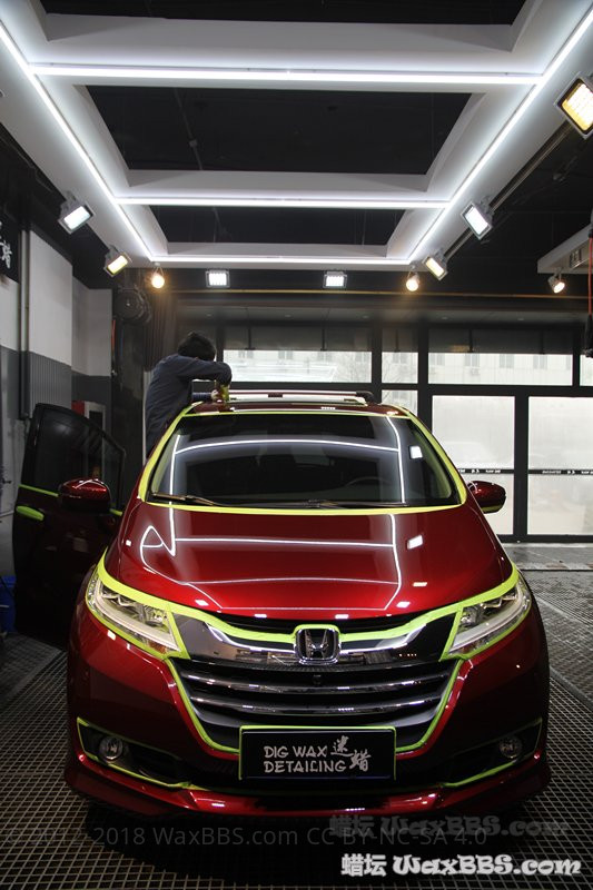

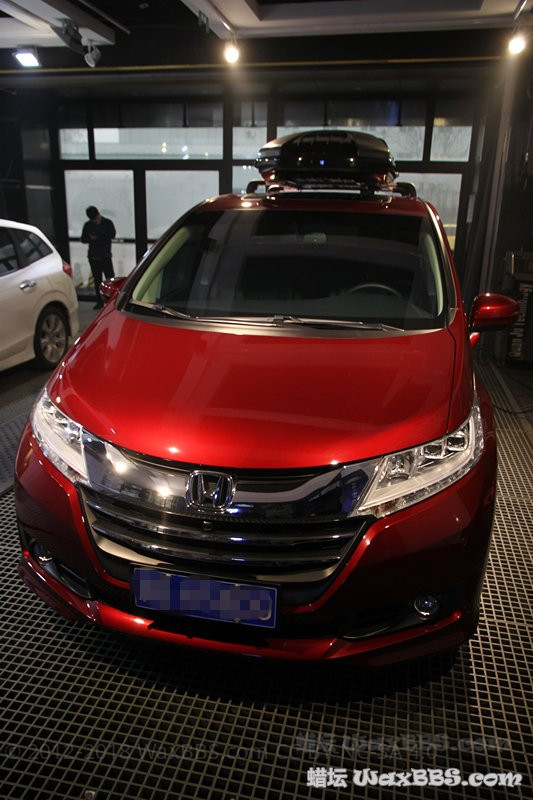

车主是一个爱车、爱家、爱生活的人,车提了半年,除了个别的两三块清漆的损伤外,其余漆面状况还算不错,只有些许浅太阳纹,经过简单沟通了解了车主的需求后,我们确定了如下施工方案:
1、全车漆面矫正

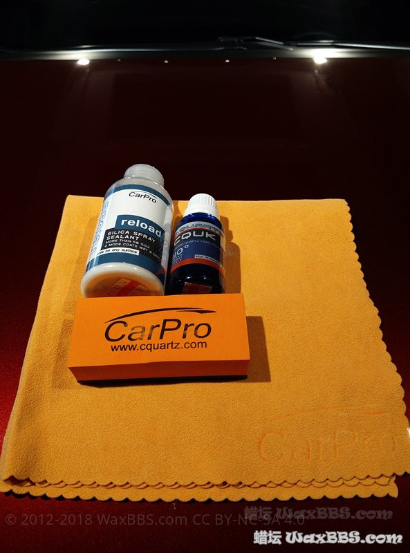

2、Carpro cquk 镀膜施工
3、内饰深度清洁

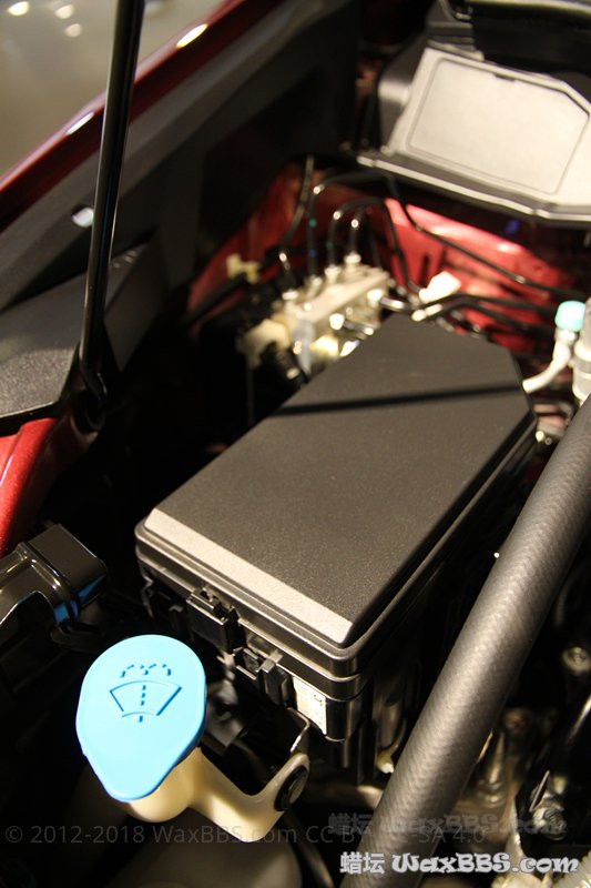

4、发动机深度清洁

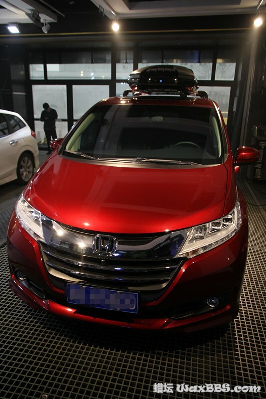

5、拓乐车顶箱的清洁、去纹、black fire封体施工
6、一周后做封体及蜡的堆叠

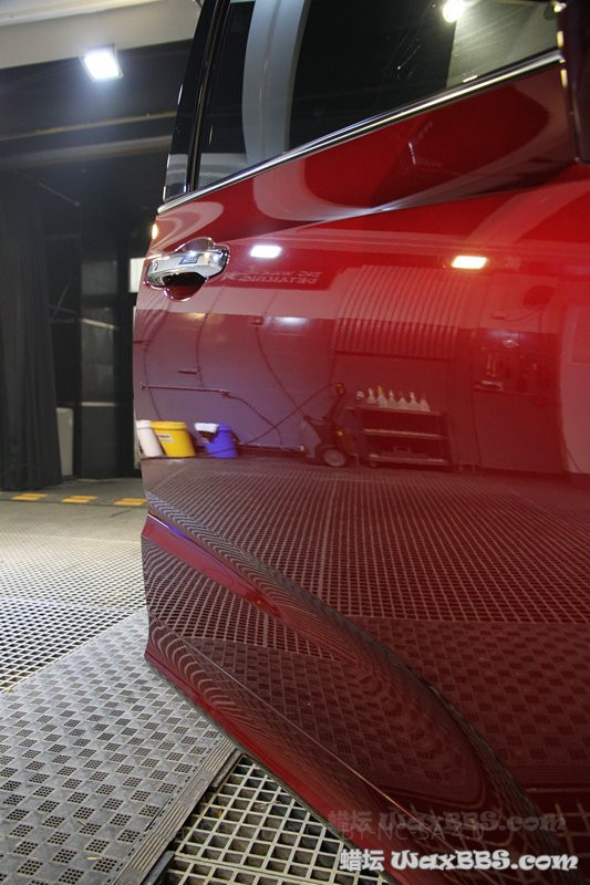

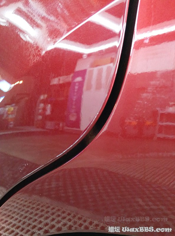

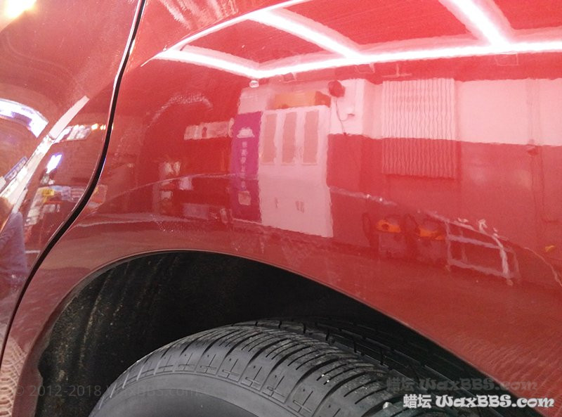

左右门处的外伤,好在伤的不重

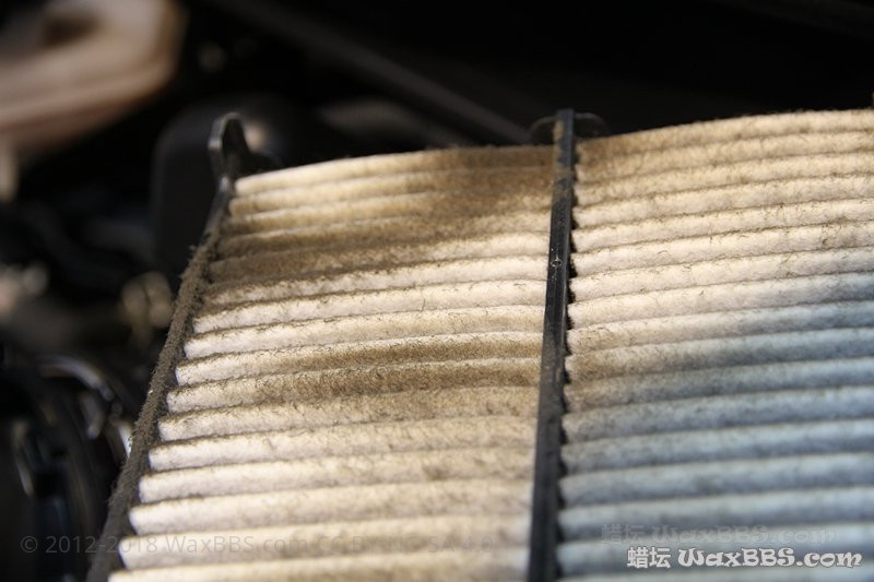

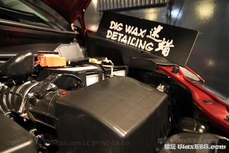

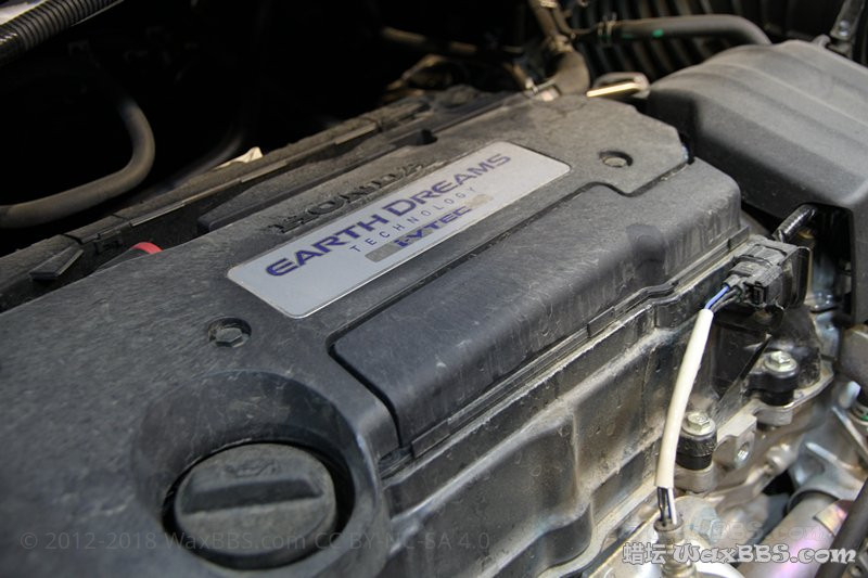

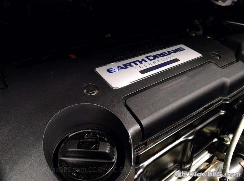

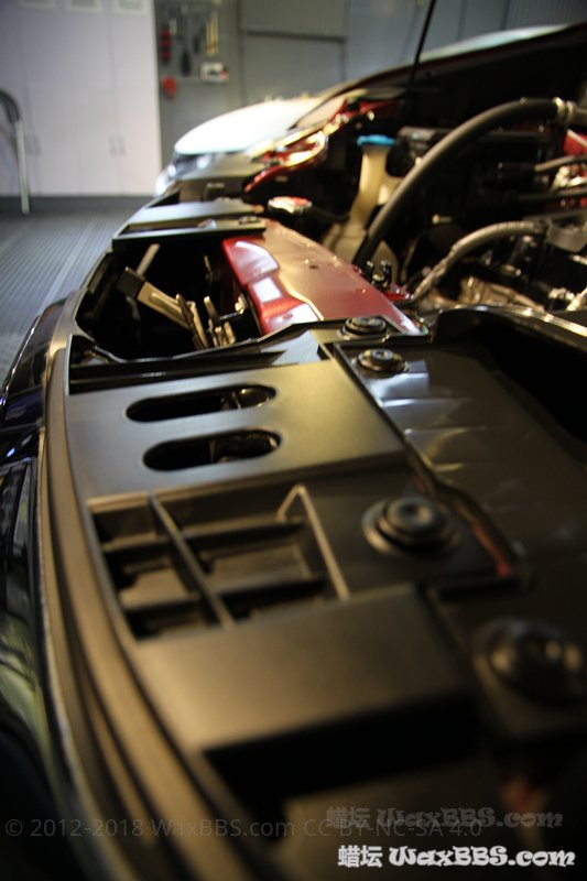

半年车,发动机以灰尘为主

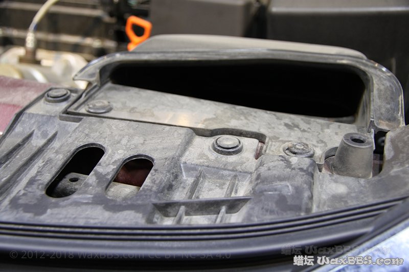

由于进气位置豪放不羁,在北京这种空气环境下空滤的任务是繁重的……
拓乐大箱子,之前自己的车差点上这款,但说实话真比我想象的要重好多

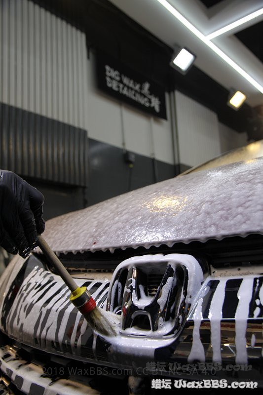

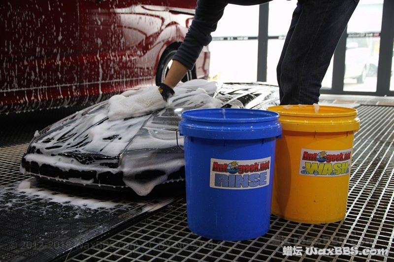

尊重科学,两桶水真的不是形式

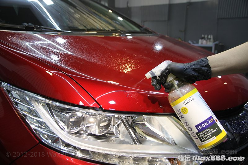

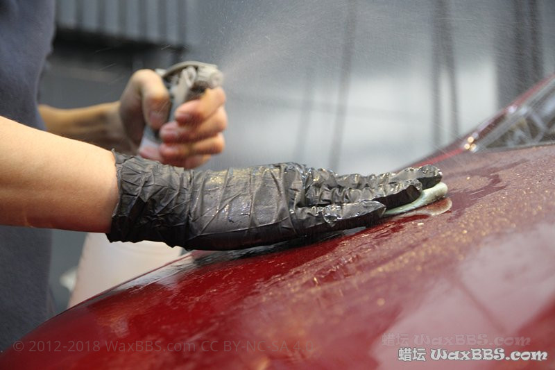

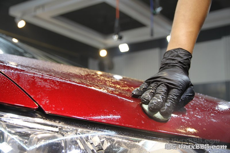

这么妖艳的红色观察铁粉是蛋疼的……
给铁粉一些反应时间,然后再均匀推开

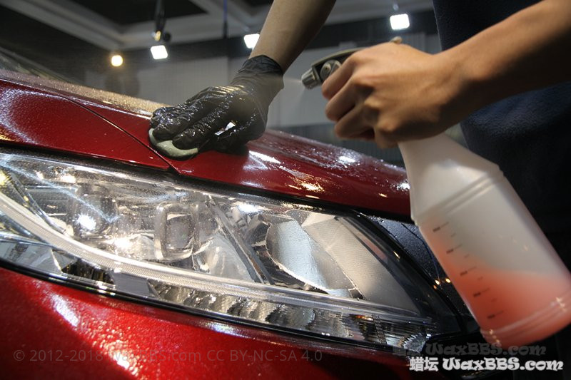

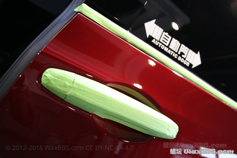

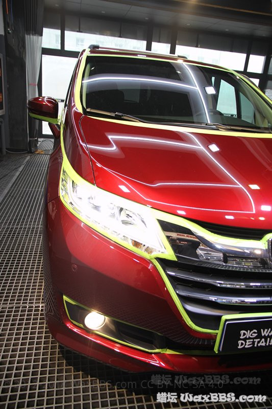

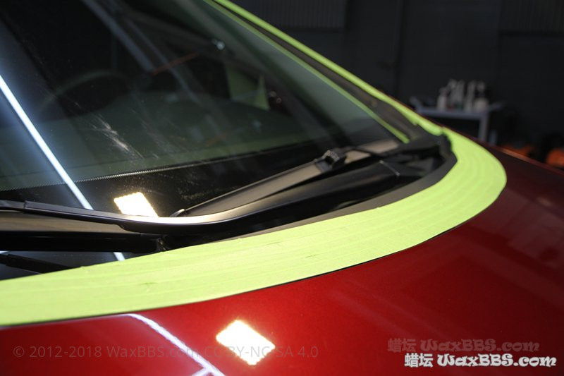

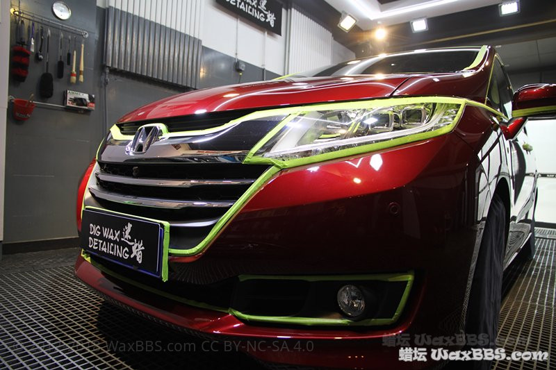

奥德赛的镀铬件及塑料件真是数不胜数……但还是要做研磨前必要的保护
轮毂已经洗到能添的程度,所以要保护好避免再次污染
很骚气,有没有!

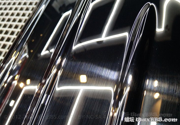

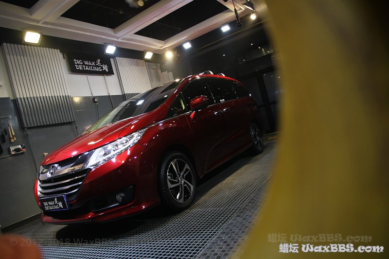

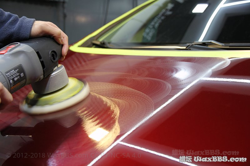

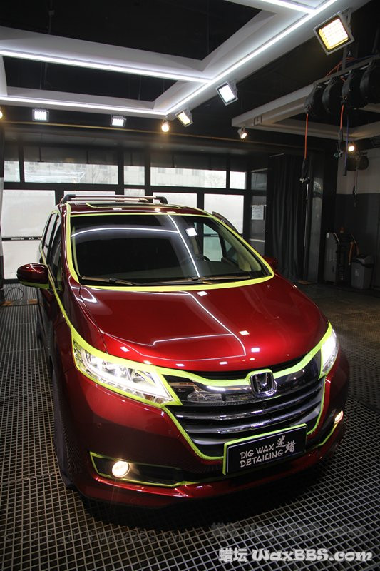

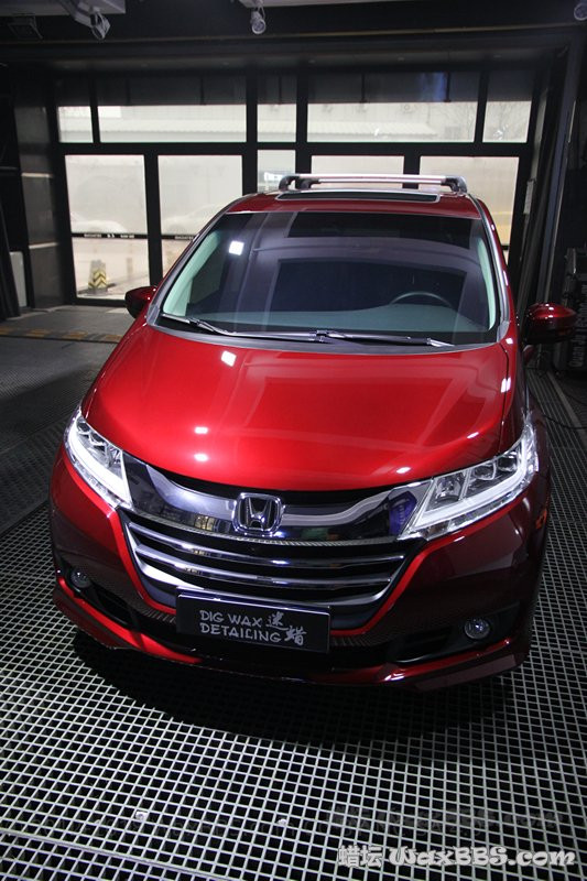

全车以浅纹为主,素色漆,保守选择DA配抛光白盘/曼泽纳400+曼泽纳4000增艳/增亮

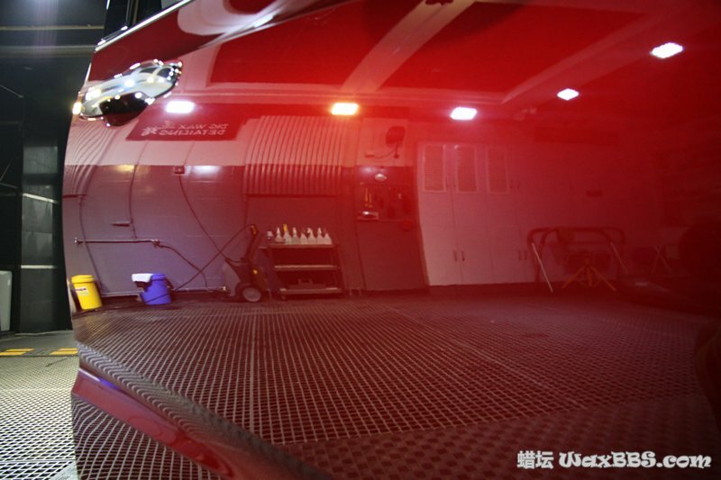

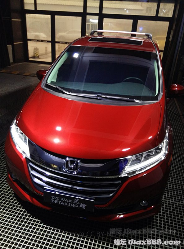

漆面矫正完工,准备脱脂、上膜

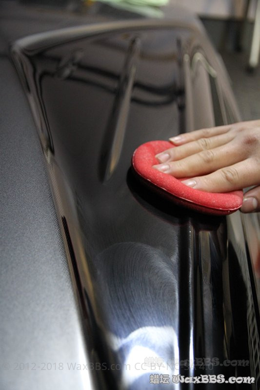

车顶箱的亚克力材质非常软,极易出现划痕,但是它一旦亮起来那也真是谁都挡不住

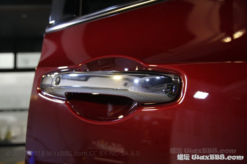

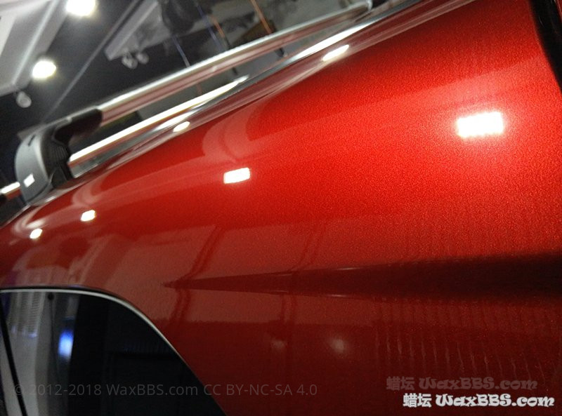

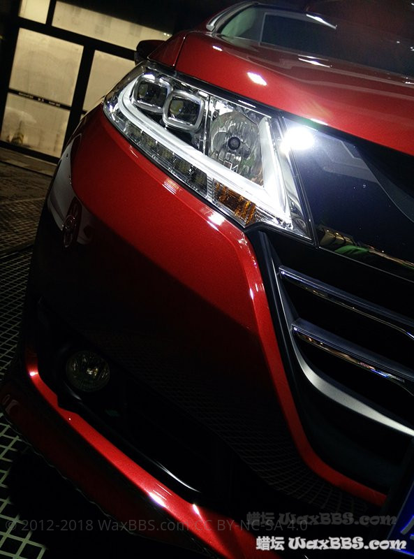

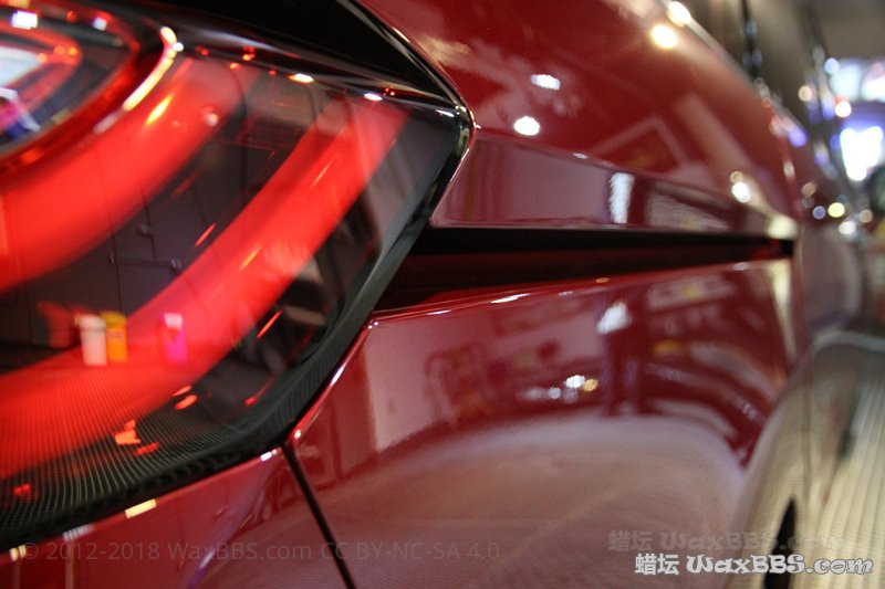

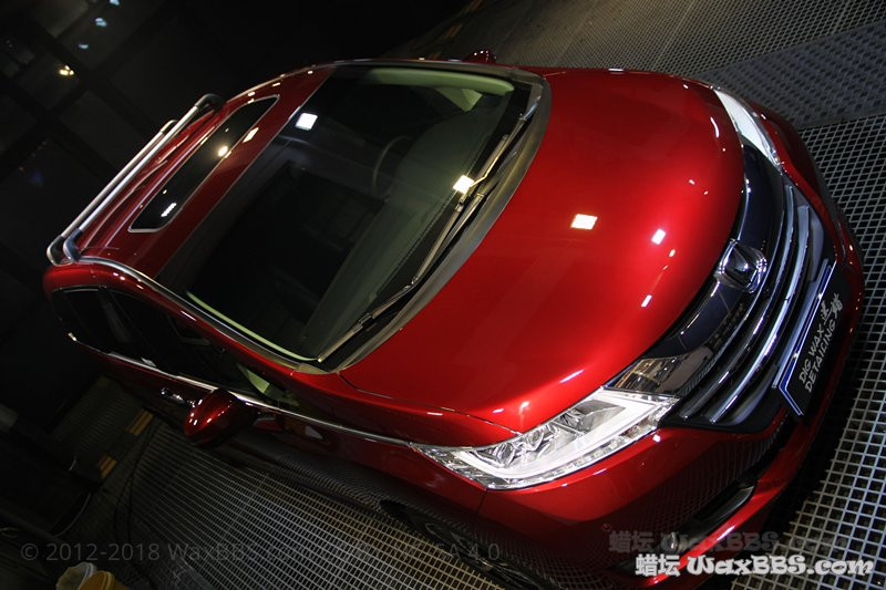

〈二〉效果展示
最后要感谢车主对我们的信任,我个人也非常喜欢车主的生活态度,向你学习!
