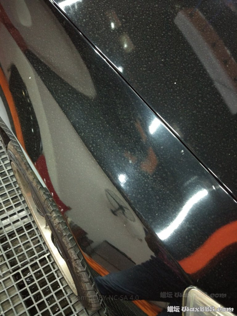

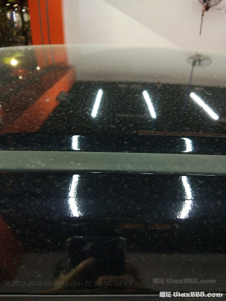

{:79:}车主说这台车才全车喷漆没几个月,我们能看到除了全车已经模糊到倒影不出任何景色的橘皮外,也是花的可以了,这很难想象是才重喷漆几个月的状态
然后清洁过程完全没有记录,PA,刷缝,两桶水,除铁粉除柏油跑粘土,…都没有记录{:44:}

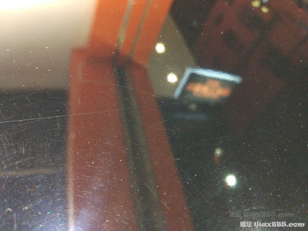

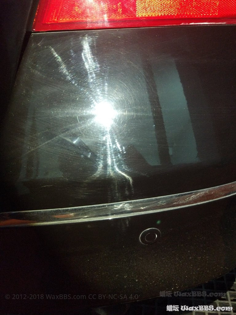

{:5_280:}然后迫不及待的水砂了一小块试抛,{:5_289:}这个测出来的漆厚根本不能作为参考,只能更加的小心了。

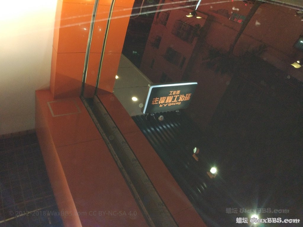

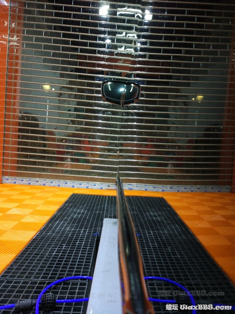

抛完之后的对比,{:67:}已经能清楚地看到门口灯箱上的字了,做到这里已经晚上11点多了,明天再战!!

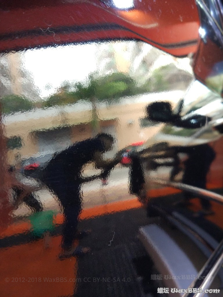

白天看到的橘皮感觉更加可怕
就像严重近视不戴眼镜那种朦胧美

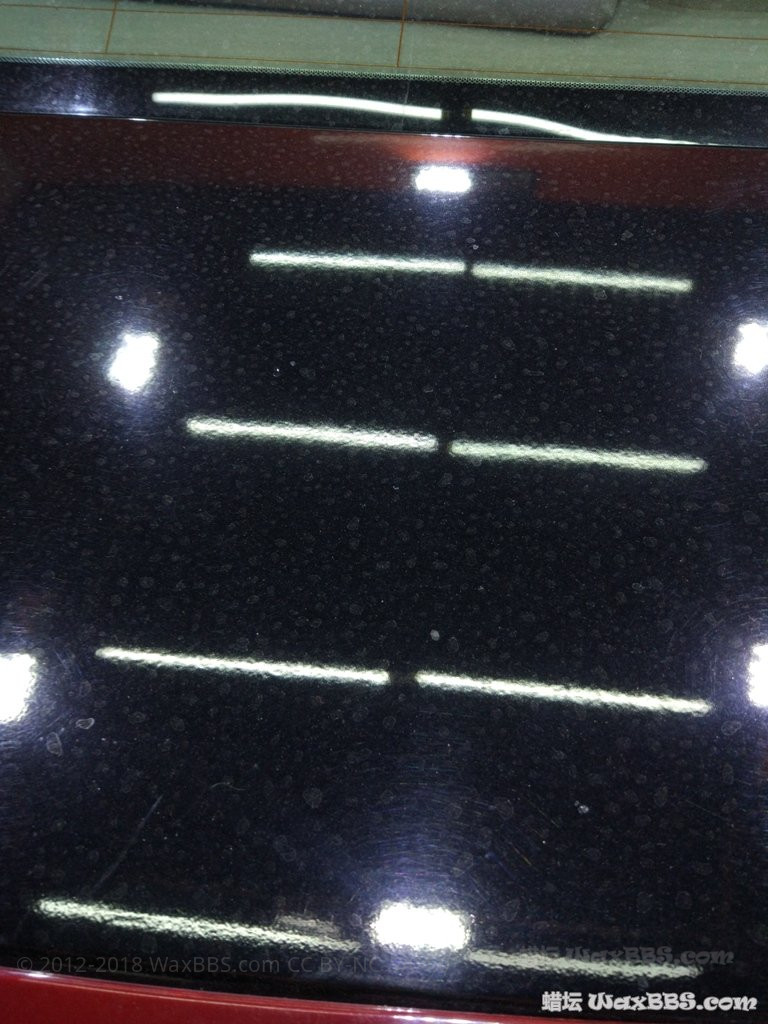

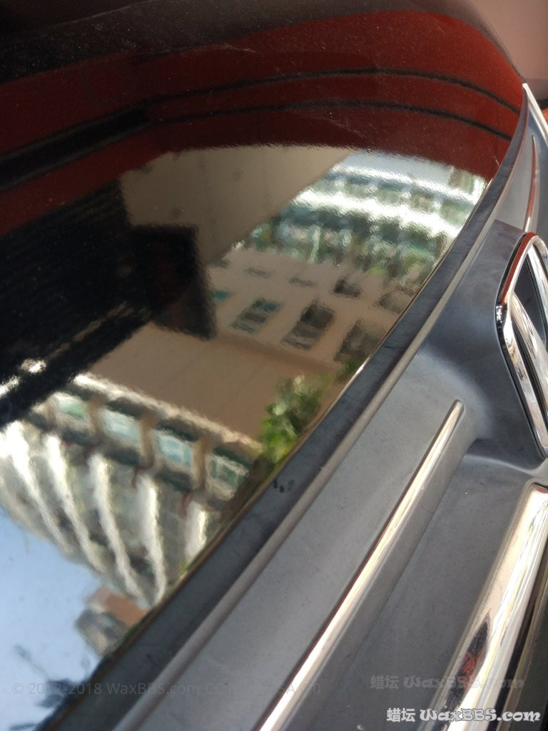

{:69:}再试做一块,效果还行,……………………………………………………………………………………………………………………………………………………………………………………………………………………………………然后就是全车水砂,抛光……一天多的时间都没记录下来……

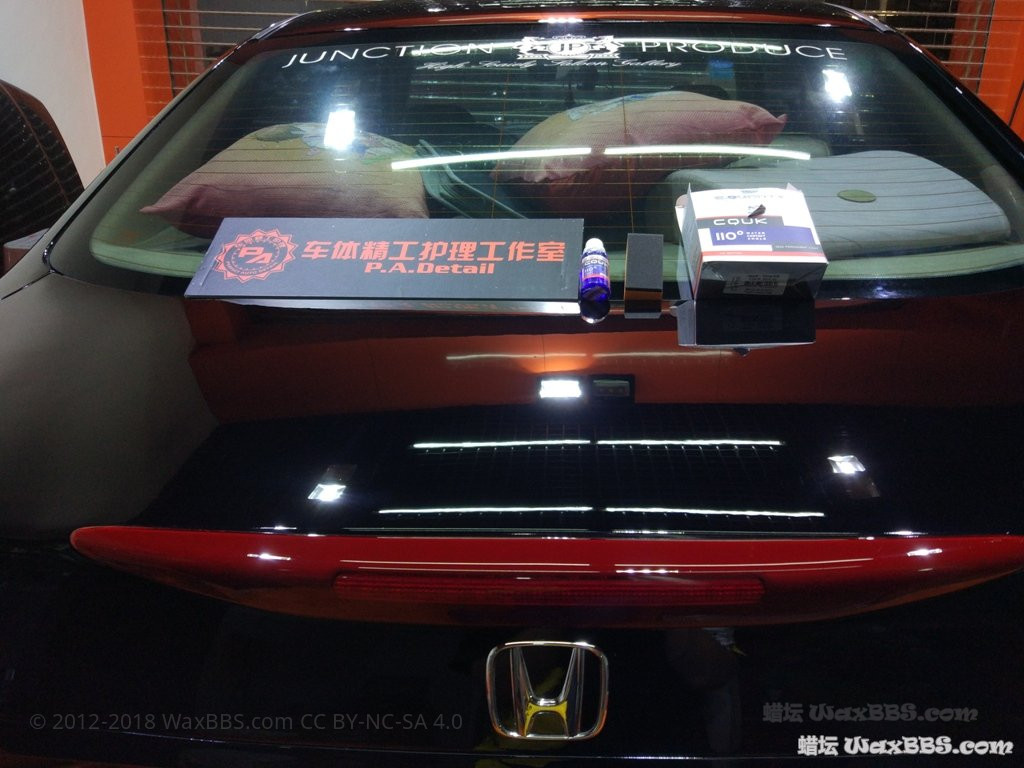

直到接车第三天晚上,全车抛完了才想起来……
最后也只是匆忙地拍下了几张,只记得最后上完CQUK是凌晨5点多,{:56:}{:34:}
