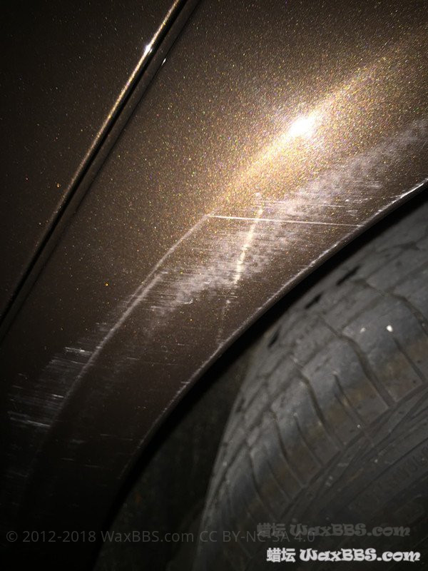

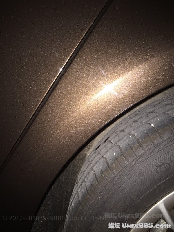

7月12日下大雨出门去单位值班,左转时稀里糊涂蹭到停放在左侧车车头,当时下车查看发现漆面没啥。下午天气放晴洗完车发现翼子板上显现多条白色擦痕{:266:},当时真是心痛了好一会{:256:},可以说是辗转反侧,夜不能寐,为睡个安稳觉连夜爬起,决定用P40+橙棉+白棉处理{:268:}。具体处理流程如下,先上小橙研磨棉,画圈方式操作,再使用小白抛光棉,同样花圈方式操作。附处理前后的效果图,留下几处的较深的划痕难以去除。{:35:}
求教各位大神如何处理啊,需要砂纸打磨再处理,手头条件有限只能手工。{:80:}
