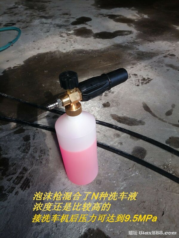

小弟我也是一名diyer,最近购置了清洗机和高压泡沫枪,可尝试多次,也打不出网上那种浓密且挂得久的泡沫。
洗车精尝试了龟牌樱桃爽、微利士泡王、奥吉龙什么的,各种浓度也试验了。

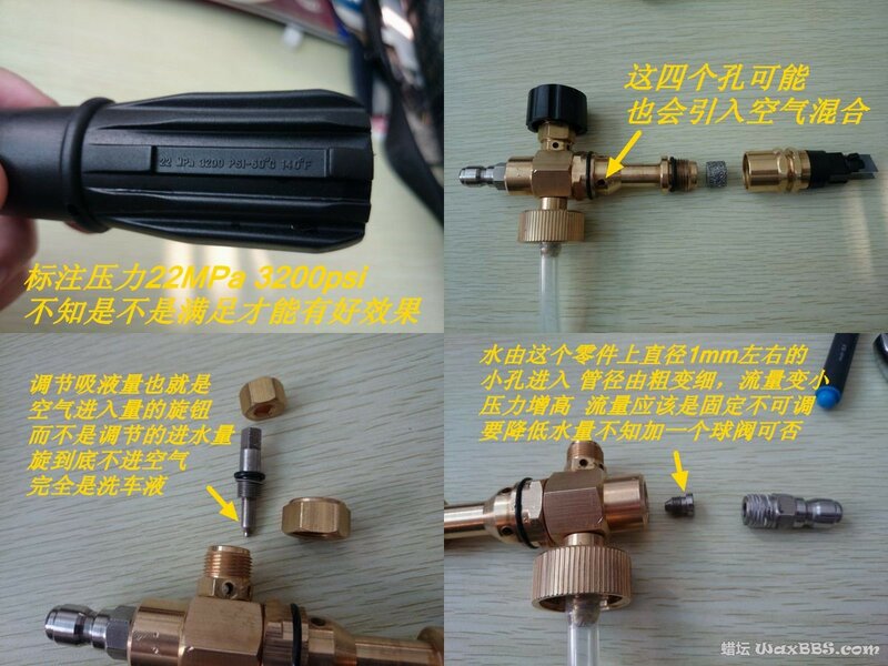

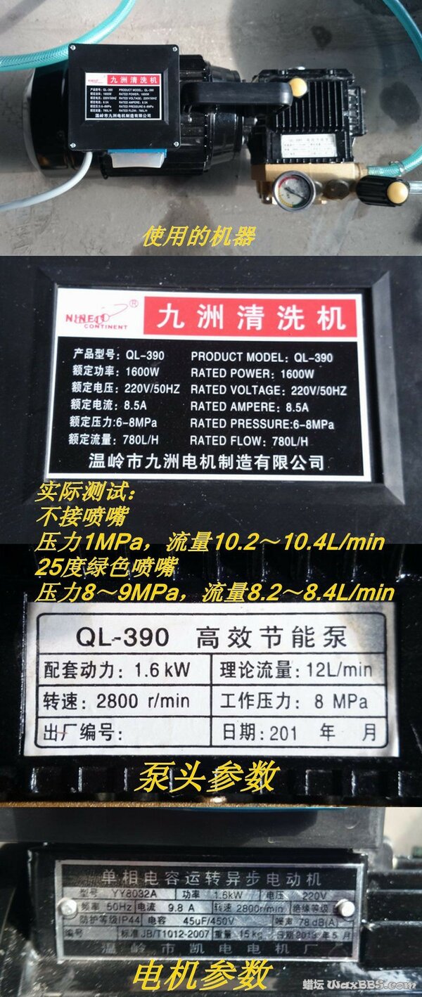

机器(九洲QL390)接上泡沫枪后表头压力有90~95kg左右,流量在500~600L/H。泡沫枪是国产仿国外的,黑色塑料旋钮那种,喷嘴上有22MPa 3200psi字样。
喷出的泡沫打到车上挂不住,往下流,旋钮也调到最低了,可感觉还是水太多,泡沫没有发起来。

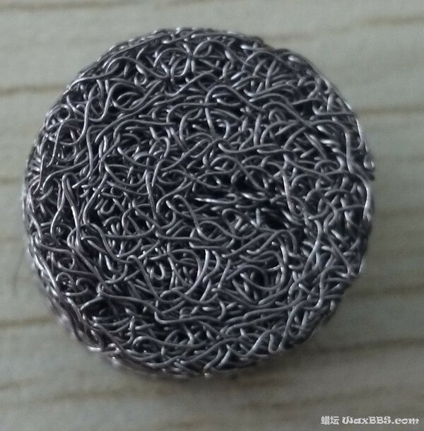

把泡沫枪拆开后,用生化棉泡沫代替原来铁丝压制的过滤芯,发现要么松散出口压力下降,要么压太紧就堵塞。
