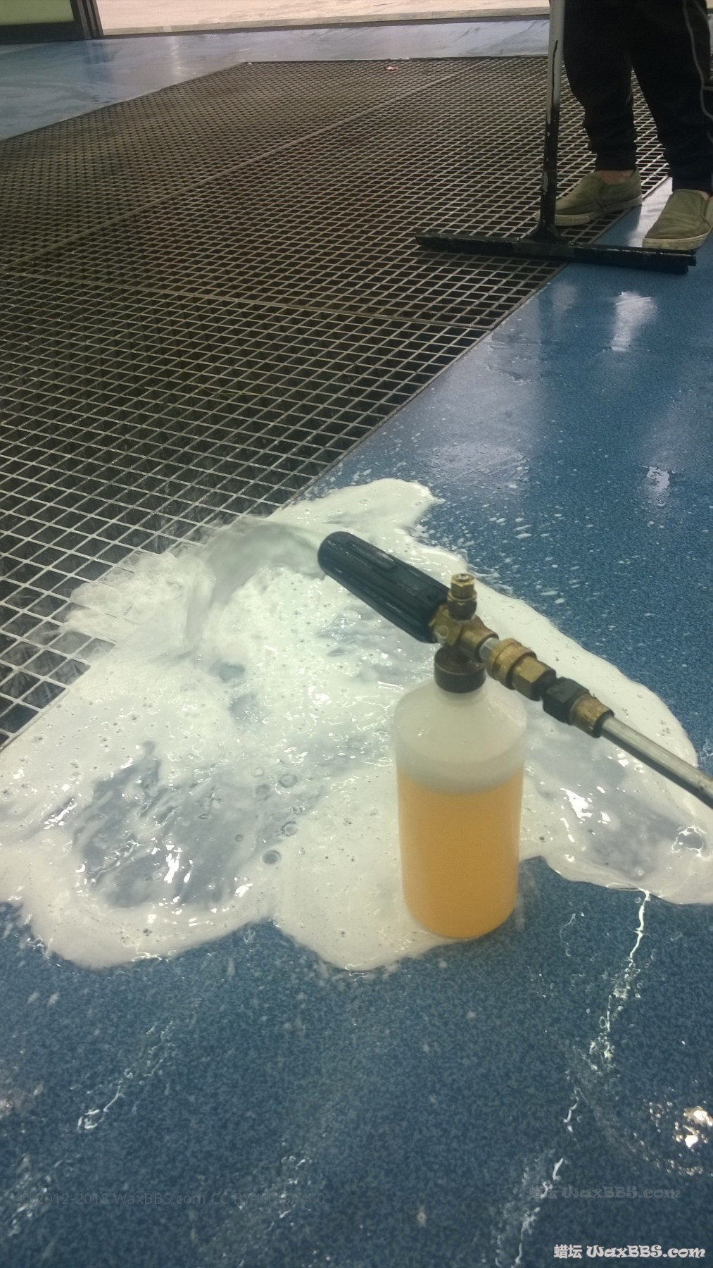

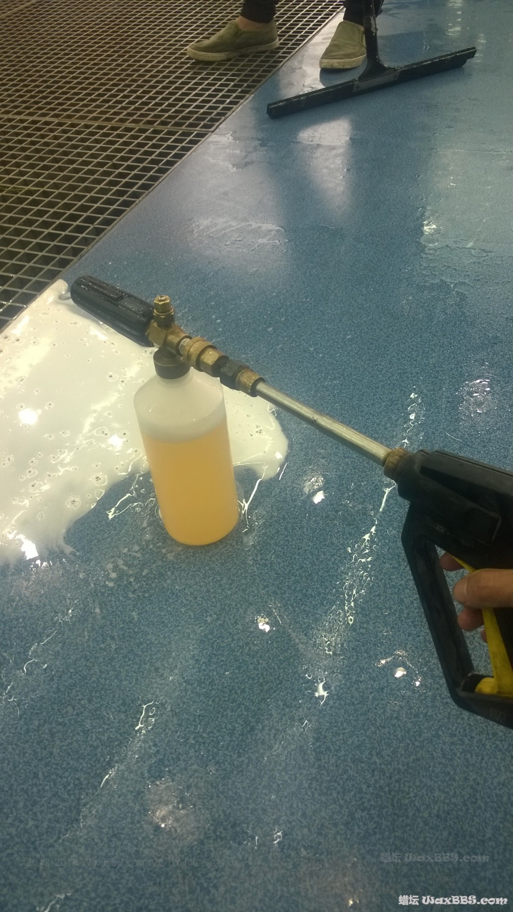

一开始用着挺好的,美光D11001,1:1,今天突然不好使了,三个都这样,买的国产的不知名的壶,是洗车机的原因?我的凯驰HD5/11C洗车机,有没有遇到过相同情况的?怎么解决啊? WP_20140425_001~1.jpg WP_20140425_002.jpg WP_20140425_003~1.jpg

拆解开之后,楼主你会发现前段的发泡芯堵了……
{:55:}滤芯堵塞只是一方面,我之前也遇到过,买了个新滤芯还是这样~
其实是整把枪里面都结垢了~ 洗干净就OK了~
作为一个Detailer日常的工具保养维护也很重要~
另外这个故障不是突然发生的,在吐泡泡前几天,会慢慢开始发泡不充分且含水高~
不过LZ说三把同时不能用,让我很感兴趣.......
照理说,就算使用频率相当,也不会那么巧三把一起堵了.......
LZ是三把都闲置了很长时间没用么?
否则估计就和进水有关了......

我猜应该是进水有关系了,三把都同时出问题,楼主的凯驰在进水口建议加个滤芯了,PA拆开前段拿那个发泡的不锈钢出来的清洁干净就能打出浓泡沫了,不行就拿强酸泡个半小时也行
