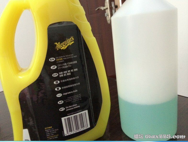

菜鸟 求pa壶 蜡水比例
172195424
2014-04-10
Reona
2014-03-28
目测图中洗车液是美光G177,PA罐内液体不详。
美光G177已经使用1桶半,未兑水稀释前,味有些冲,兑水洗车后,气味比较清香,这产品清洁效果一般,不过洗完车后比较顺滑,个人觉得是不伤蜡层的。
美光G177是我用的第一种用PA罐打泡的洗车液,比例大概是1:3,基本无附挂持久性,本身也属于低泡产品,LZ可以尝试2种或多种产品比较。(不到1.5L装的用PA,个人觉得比较奢侈)
现在是用美光D111,比例还是1:3(温水兑)预洗时干燥车表能附挂好久,2次打泡(车表有水)附着性差点。
建议:
1.不同的产品,兑水比例都有差异,你可以尝试找到最合适的比例
2.个人感觉还是用大桶装的比较合适,这东西消耗量确实有点厉害
3.美光G177我现在是用2桶水洗车用,感觉不错
