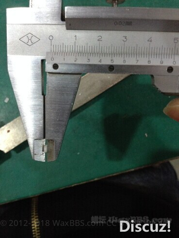

这是PA壶原来的钢片的间隙
用卡尺量了下,差不多是2MM
到厂里找了两个塑料粒,在锉刀上锉成了差不多0.8MM厚度的薄片
退出喷嘴上的钢片,用AB胶水把锉好的薄片给粘到喷嘴的塑料片上。
制作完成,赶紧试验下。

感觉还有提升的空间,那两个塑料粒厚度还是太厚,如果PA壶喷嘴旋紧,两块钢片完全闭合后喷出的泡沫就跟喷泉一样了,会成水花状像四周溅射,我现在是只能旋到一般左右的位置,必须钢片之间有个1MM左右的间隙才有最后视频的效果。
