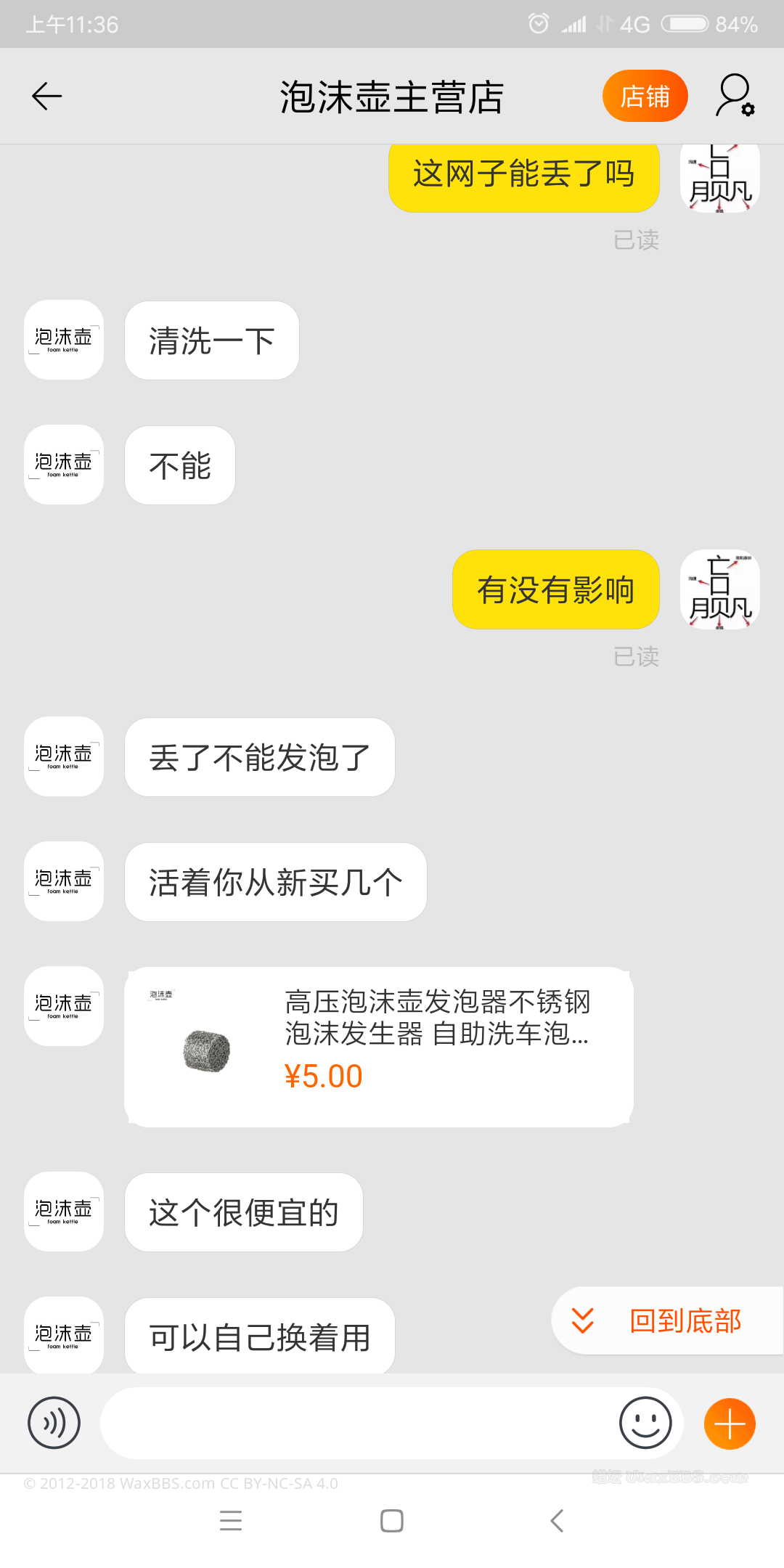

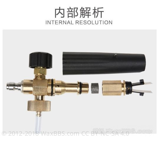

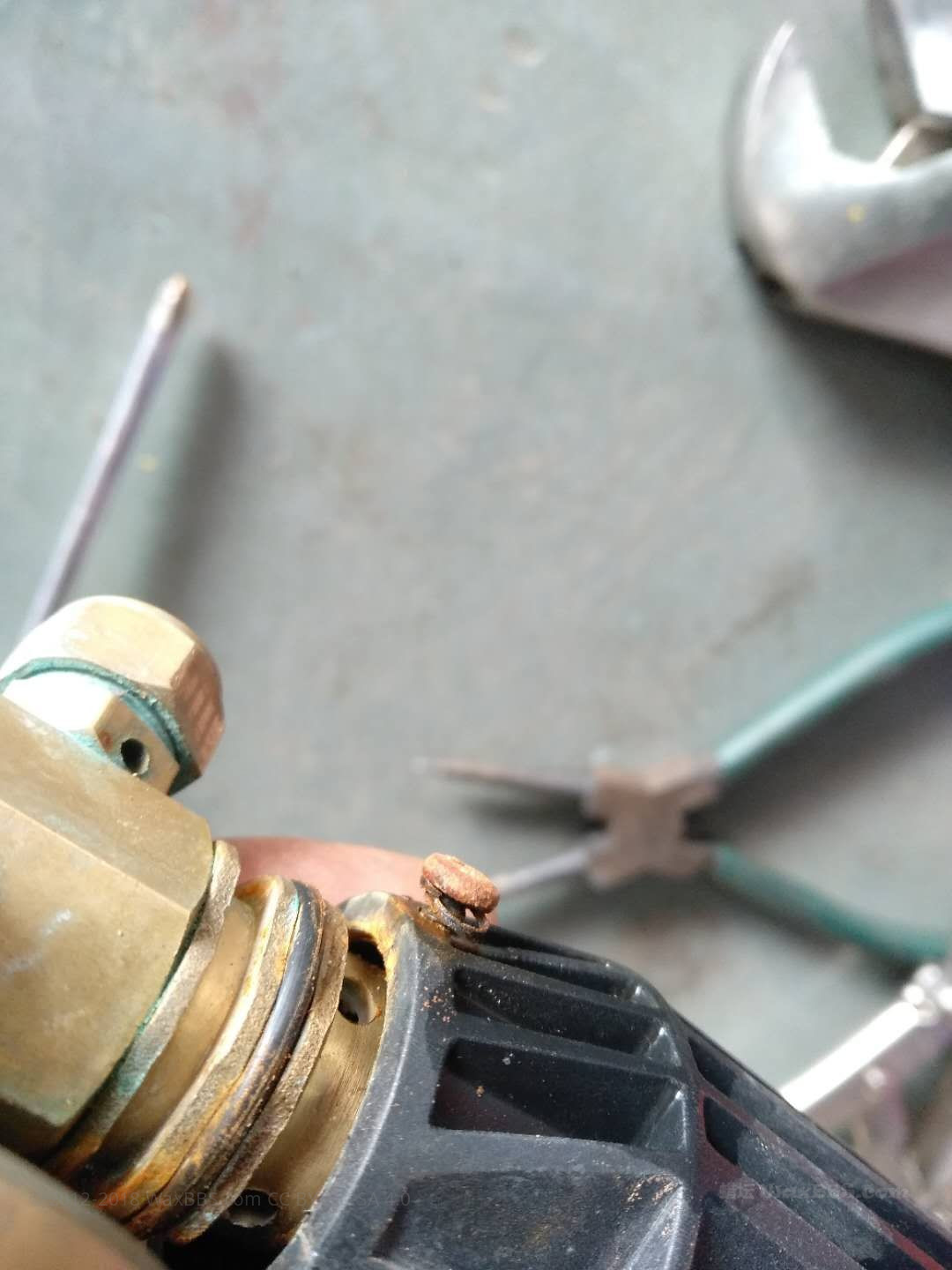

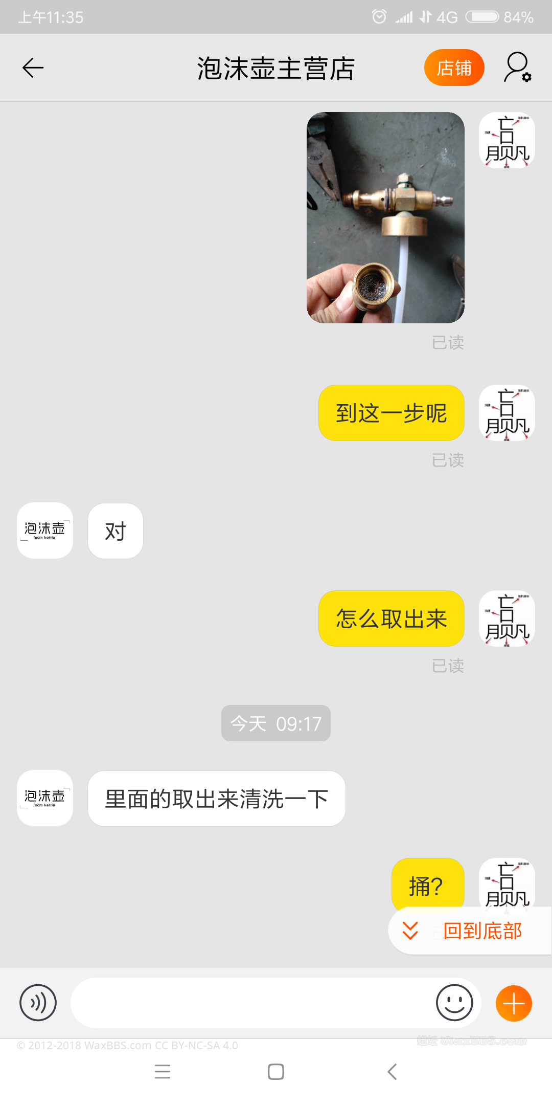

网购2L的pa壶,被同事摔破,我用502和AB胶胶了好厚,应该是不漏气了,但打出来的泡沫是稀的,附着力很低,问了某宝客服,他说是发泡网堵了,要我拆了清洗。于是我拆了下来,用到老虎钳,活动扳手,大力钳,梅花螺丝刀,。可是发泡网拆下来很干净,但我扯出来时被我弄坏了,铁丝网嘛,卡得很紧在里面,一用力就发散了。我觉得pa壶这东西,每次用完还把五块钱的发泡网拆下来清洗,一是工具难,二是麻烦,如果质量好,发泡原液干净,根本不可能堵啊,没必要啊这清洗。买pa壶还是选质量好的吧,虽然原理简单,但工艺和使用的原材料零件因厂家不同有很大差异,质量不好用不了,钱打了水漂不说,还影响作业进程。下面有请拥有质好价不吓人的pa壶壶主人发言
