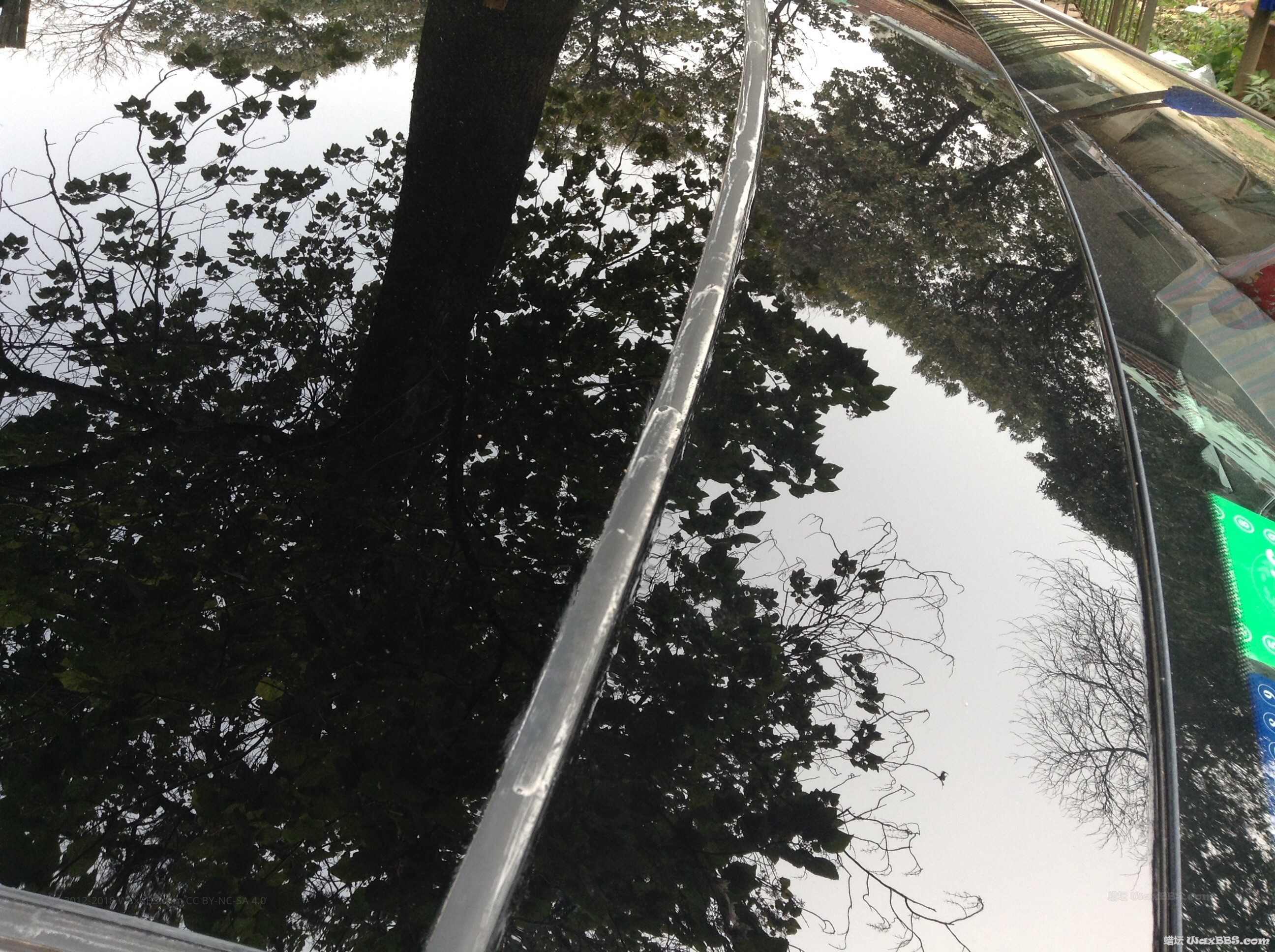

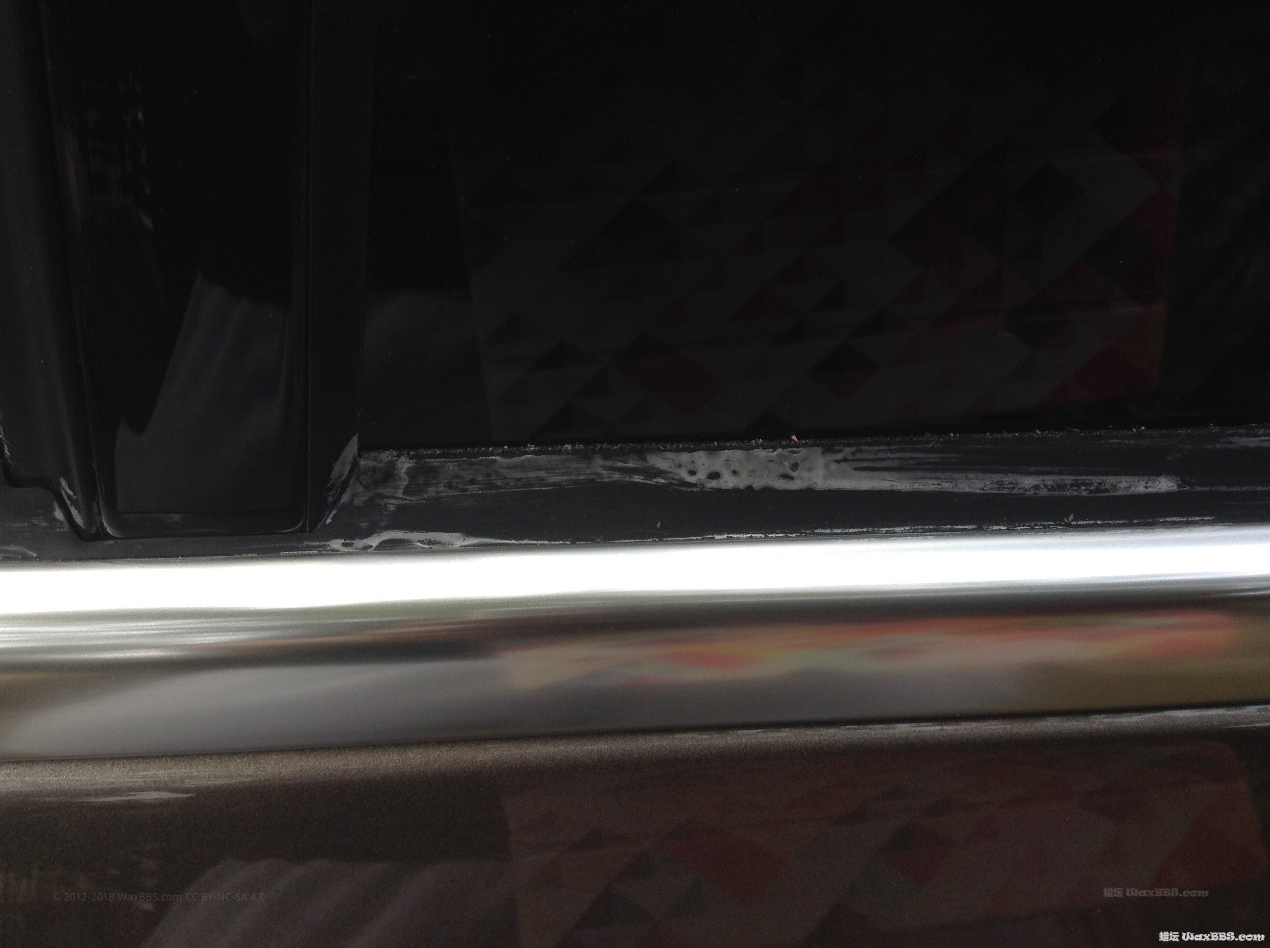

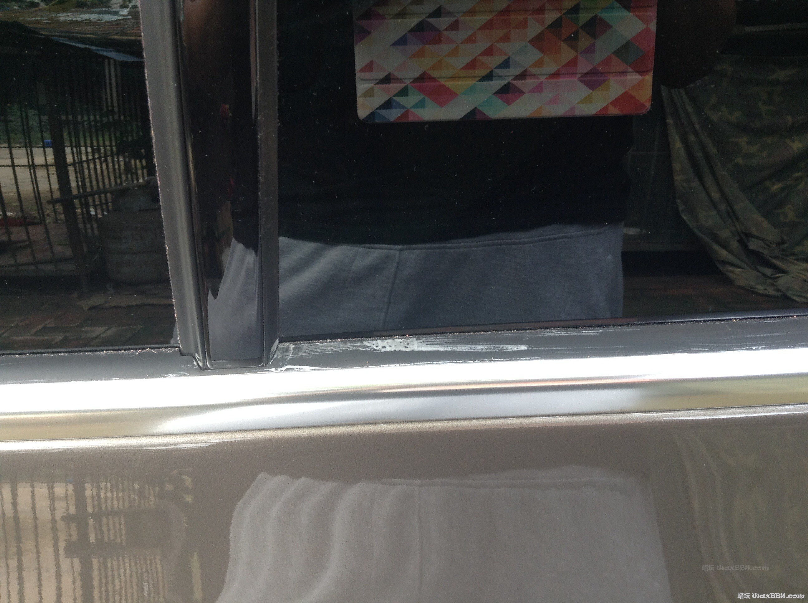

我承认我手贱,那天我蹲在墙根吃黄瓜,突然灵感一现,考虑到如何更好的保护车外胶条部件,预防老化龟裂。。。。
扔掉手中的黄瓜,找来棉签,直接沾PERL原液把车外胶条部分全部擦了一遍,结果请看下图。。。。
问:该如何清理?这是保护了胶条还是更破坏了胶条?

涂多了,胶条吸收不了那么多的,这东西水溶性的,你用湿布子擦擦吧另外楼主的思维太跳跃,吃黄瓜与PERL{:47:}
胶条翻新建议使用pepboys或者sonax胶条翻新剂~~~像你这个的话考虑用柏油虫胶清洗剂外加高温蒸汽清洗剂融解来试试~~~~下次记得专心吃黄瓜别想多了,手贱要剁手{:55:}
