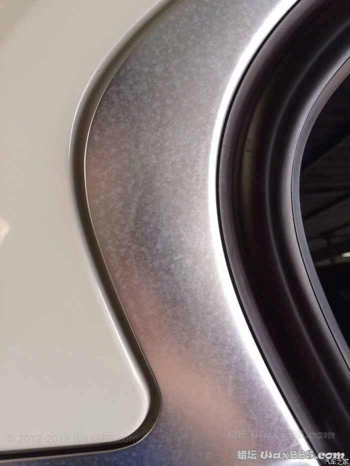

由于苏州地区近期5月以来下雨不断,所以也将近两个月没洗车,周六明知会有暴雨也忍不住撸了一把,想着内饰也弄了吧,就用了卡普perl把整车的塑料件及内饰已1:3的比例擦了一遍,看着特有成就感,但是问题也来了,下午下起了阵雨,雨停了问题来了,发现反光镜塑料干的的地方有微微的白色,心想肯定是perl没涂均匀吧,要出去也没怎么在意,傍晚回来拿水一擦没了,可是干了后又泛出白色,后又拿来洗车液配合刷子慢慢刷,遇水看不出了,可是干了后又呈白色,也试了柯林855,干了后拿毛巾一擦还是白色,最后是拿卡普perl的原液盖上了,但是一擦掉还是出现,期间也没使用过纳米海绵之类的东西,想请教下各位这个是卡普 perl的稀释比例太浓还是自己操作过程中有什么问题改真名彻底清理,是否为永久伤害。还有个问题困扰了很久,在车托之家也发过贴,但是未能解决(见下图)
由于车子老婆开出去了,未能自己拍摄,此图为网络查找的,但是症状一样,车型为328Li,希望各位大神能帮忙解答下,自己试过了牙膏、WD-40、龟牌的去污蜡,遇水后发亮,但是一干就还是这样。有点啰嗦谢谢各位!

我 觉得应该是你还没等药水全深透进去了然后就见水了,水打在上面形成的。就如同你做完油漆然后还没干透就受到水滴的冲击一样,处理的话觉得你用去污蜡试试,不行的话就只好上研磨蜡了,

卡普perl吧用完遇到发白的其实不算个例……哪买的找哪去!自此至终没发现有权威的出来解释过问题为什么会发生!哪来那么多假货…

我怎么看你图片,图片上发白的银色应该不是塑料吧,而是镀铬吧,貌似perl是不能抹在镀铬上的吧,会发白的

我也是这么想的。上午弄的下午就下雨了。
