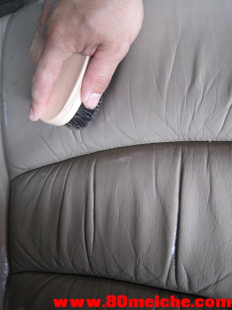

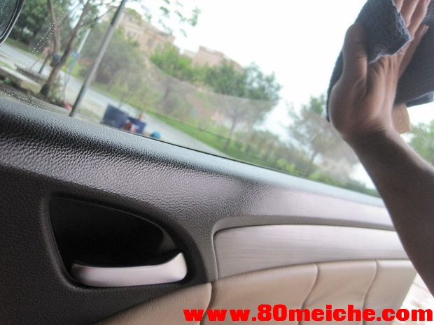

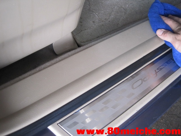

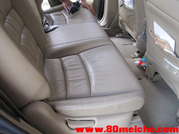

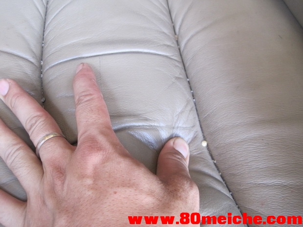

明仔 你用咩材料甘夸张? 真皮座椅 居然可以那么干净!{:66:} 倒后镜同玻璃 你搽咩东西??貌似搽完好清晰喔!!

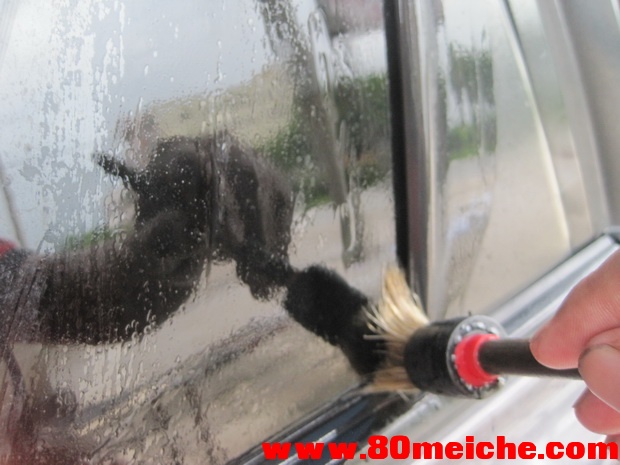

请教一下你洗内饰纤维用的神马东东。效果那么神奇。还有你洗塑料件用的是清洁腊吗。

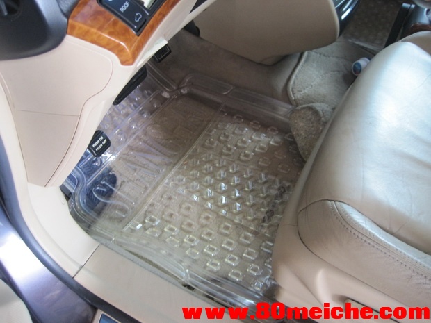

看到这种塑料脚垫就倒胃口

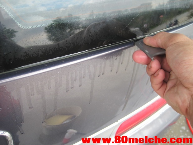

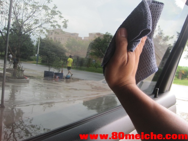

我也用那个磁力布+anti fog喷雾,不过感觉比较干,比较涩,不容易擦。
karupoon 发表于 2012-7-12 01:27
明仔 你用咩材料甘夸张? 真皮座椅 居然可以那么干净! 倒后镜同玻璃 你搽咩东西??貌似搽完好清晰 ...

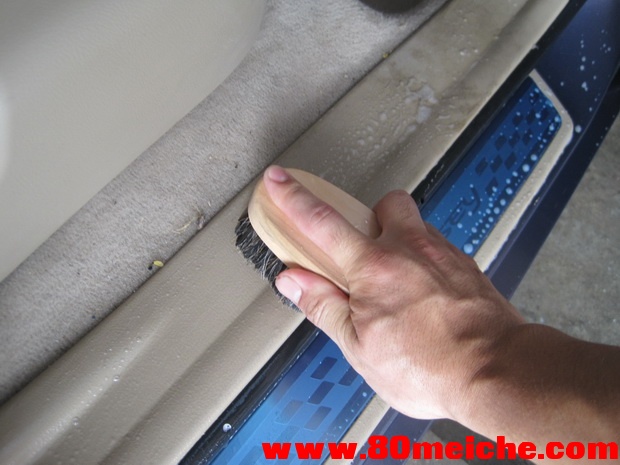

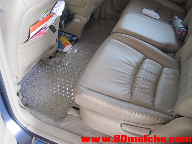

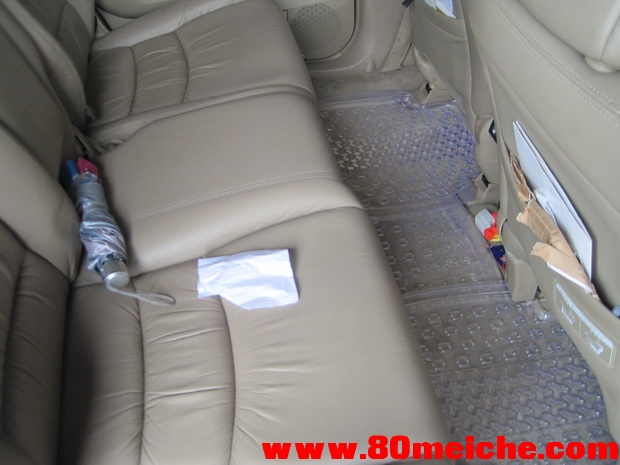

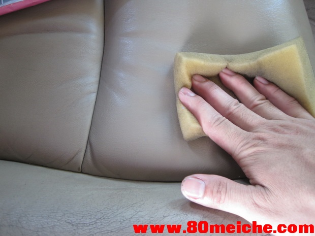

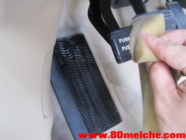

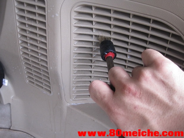

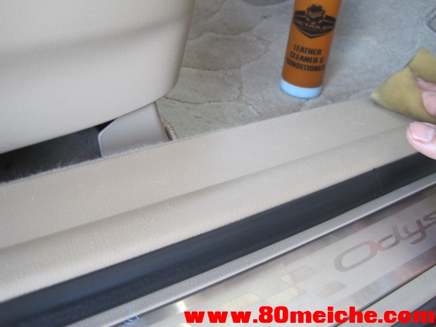

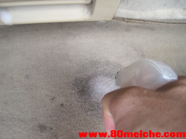

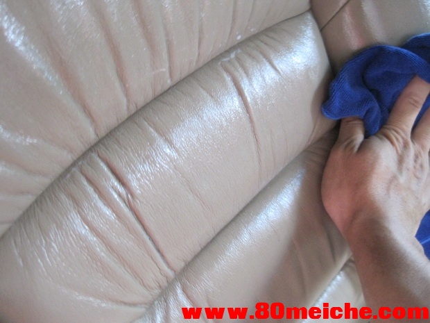

座椅用apc和棕毛清洁刷搞了下而已。玻璃嘛。tac防雾清洁剂
ALL PURPOSE CLEAN
简称apc。中文名是万用清洁剂
各大美容保养品牌都会有出品自己的apc。配方不一,但效果是差不多的。

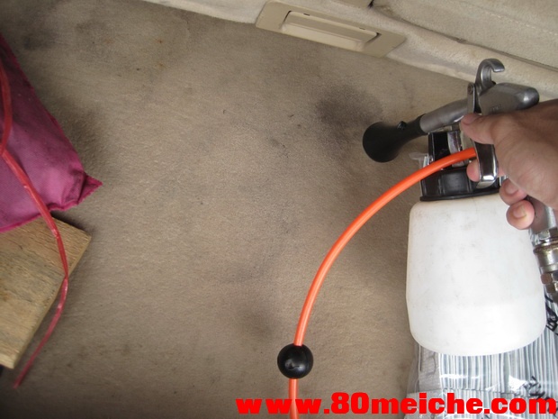

还有个工具就是小旋风,国内一般叫龙卷风喷枪。

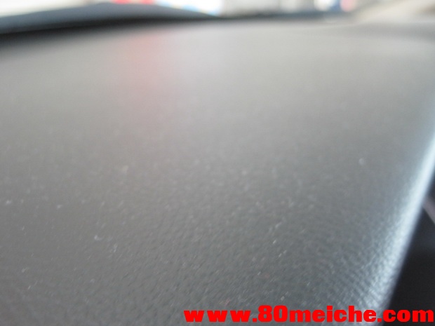

洗塑料件的不是清洁蜡,只是清洁剂而已,塑料件,只要不是柏油清洁剂那类溶剂型的清洁产品,都洗不坏的

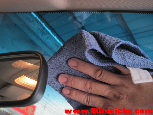

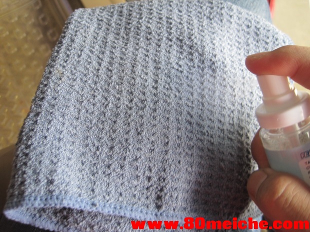

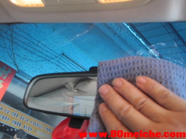

先用玻璃清洁喷雾喷湿磁力布,然后擦一遍,第二遍擦的话,把磁力布干的那一面反过来,擦第二遍!这样的方式比较妥当
哇 看来APC的功效可不小啊!!{:61:} 防雾剂 就没兴趣了! 谢谢明仔
