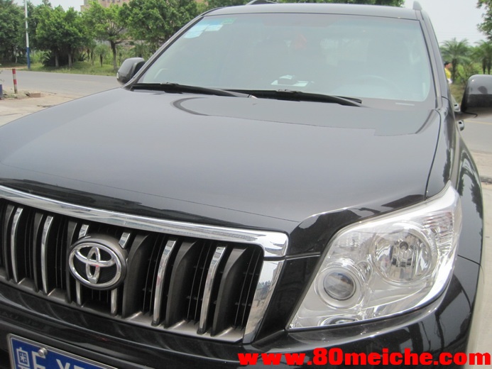

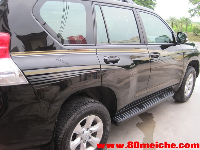

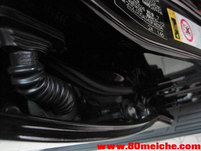

黑色丰田PRADO车体护理
车主就像这车一样霸气。把车丢给我时对我说:“明仔,打好一点的蜡,帮我做好一点,价钱不用多说。反正你认为怎么做就怎么做”
~我自然是乐滋滋的,大方的客人,加上对小弟的信任感。不得不去奋力和这台黑犀牛战斗……

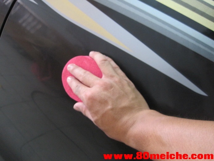

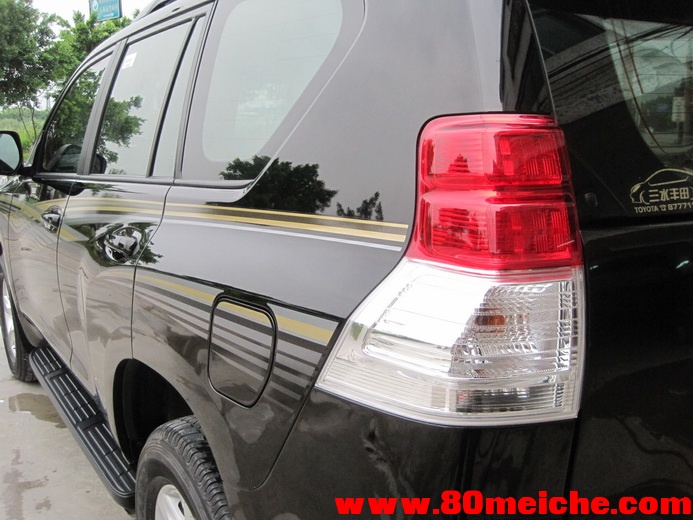

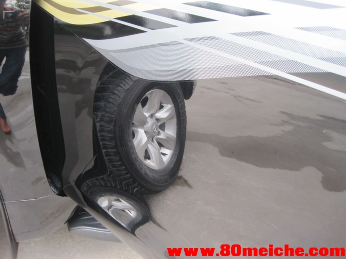

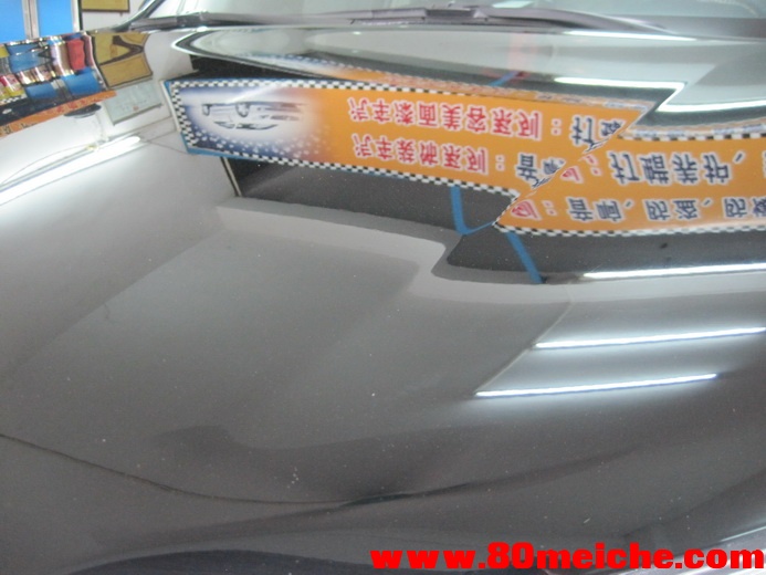

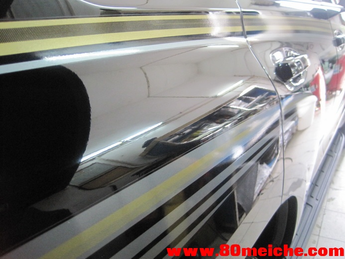

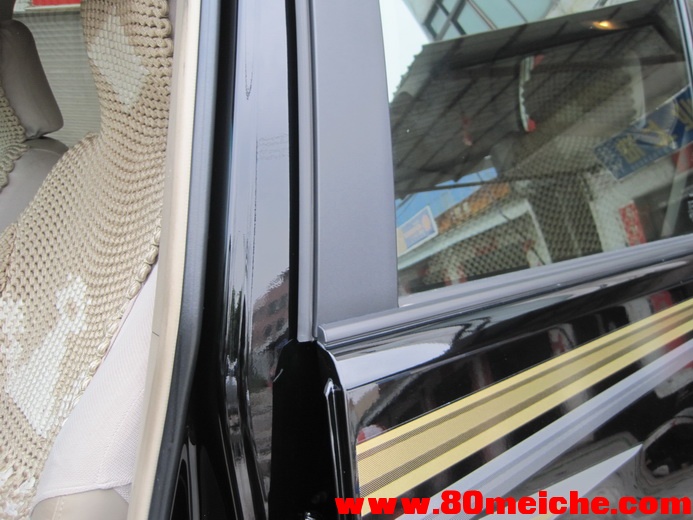

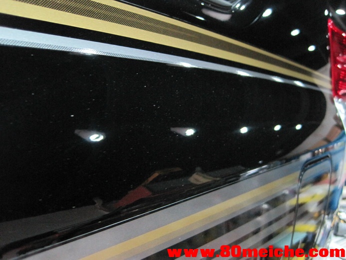

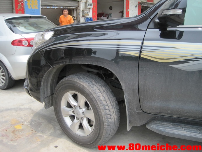

彩条很恶心,提车必撕的项目。
我也对车身的彩条表示不解……原厂为毛要贴这种彩条?钣金修复起来也麻烦{:38:}

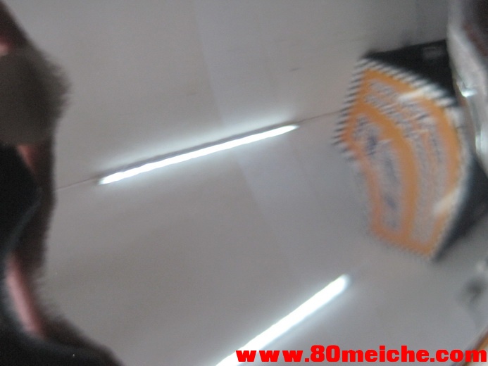

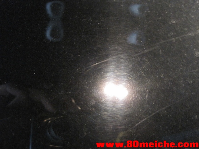

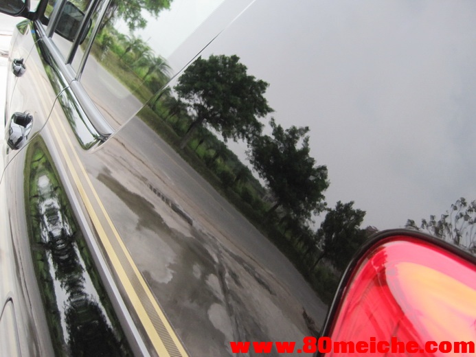

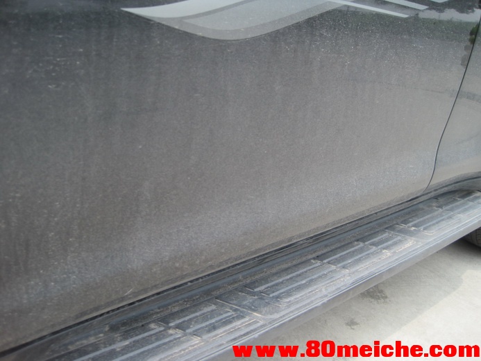

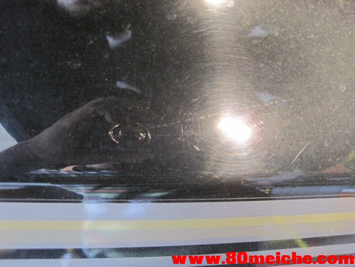

今天去一个汽修厂。看到他们抛光的太阳纹发丝纹都没处理直接上蜡盖住。在看明仔这车。只能说明仔太神了{:77:}
洗车苦手 发表于 2012-8-12 21:29
今天去一个汽修厂。看到他们抛光的太阳纹发丝纹都没处理直接上蜡盖住。在看明仔这车。只能说明仔太神了{:77 ...
其实是用心与否的问题……
他们那样是为了交差!我那样做是为了满足自己的心理需求,看见没有细纹的车,多爽啊!
洗车苦手
2012-07-07
我是明仔 发表于 2012-8-12 23:55
其实是用心与否的问题……
他们那样是为了交差!我那样做是为了满足自己的心理需求,看见没有细纹的车, ...
我问过他们说黑色 车的发丝纹抛不掉。白色车漆可以抛掉。明仔是不是有这种现想。
别听他们胡说八道……黑色的漆有一丝很细的发丝划痕都很容易看得清清楚楚。白色车是最难发现的。
至于他们说的抛不掉,是因为他们用的是粗蜡,粗蜡肯定会有研磨痕迹留下。白色车同样用粗蜡抛的话,肉眼很难发现粗蜡留下的圈光纹。抛光基本上遵循一个原则,粗抛后中抛、最后再细抛。但并不代表三种研磨剂就能解决所有问题。
洗车苦手
2012-07-07
至于他 ...
哈哈。又学到了。是不是你说的美光研磨力在1至3的抛光剂都能去除黑色车的发丝纹。需不需要什么技巧。
磨削力区分
1~3是属于镜面剂(属于非常细的),去除细纹,恐怕难度很大!
4~6属于中度抛光剂
7~10属于重度抛光剂
镜面剂除掉细纹是不现实的做法。
抛掉任意一条划痕,都必须把漆面高度磨削到和划痕的深度一直水平。才能看不见。你用镜面剂那种磨削力超低的抛光剂去搞,恐怕磨上一天都搞不定一条不深的划痕。打个比方,你用80#的粗砂纸把10cm厚的木板磨薄到8cm,可能花的时间只要10分钟,然后再用400#砂纸打磨一下表面,就光滑了。再用更细1000#砂纸打磨过之后,会更加的细腻!
但是你直接用1000#的细砂纸去磨掉那2cm的厚度,恐怕你磨个2天都不行,而且损耗的砂纸会非常的多。
1000#的砂纸打磨出来的东西自然是细腻,但是这样做就只有愚公移山的那位愚公了……愚公真是蠢材,难道不知道有推土机可以租的么?{:76:}
抛光,不是拿个抛光机在那磨啊~磨啊……就能叫抛光的!你到外面两三百块做一次的抛光,那效果绝对是相当的恐怖的……
粗抛之后,用盖纹比较好的蜡一打,叫交车了,洗几次后,表层的蜡挂掉了,你就知道那个车况够惨了……
做好一件事,最基本的是懂得原理,那么你就可以用比较少的材料和力气去做出较好的效果了。。。
